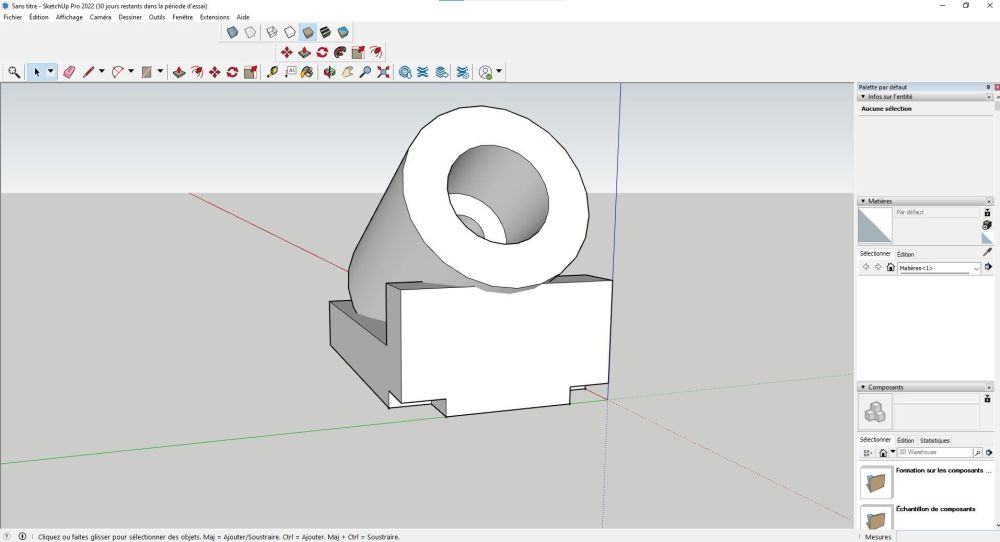

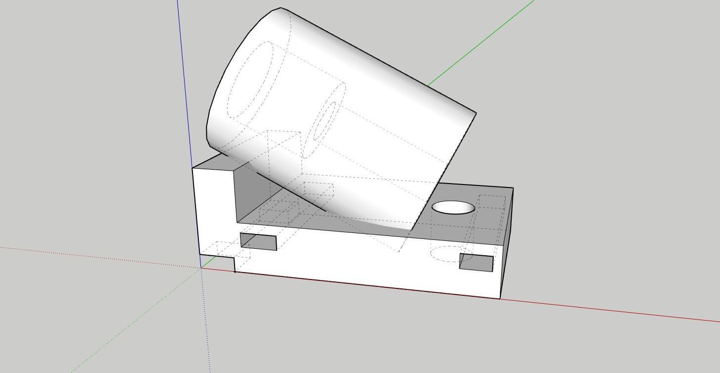

The guitar hero Posté(e) Avril 13, 2022 Auteur Posté(e) Avril 13, 2022 (modifié) merci pour ce retour très précis. En fait , je ne cherche pas l'élasticité au départ. C'est pour un support d'antenne vidéo (le champignon de l'antenne ne dépassera pas de l'orifice visible sur la première image. j'ai passé 5 heure la dessus (avec en plus une découverte totale de sketchup). j'ai juste besoin que la structure du support absorbe les chocs des crashs sans casser. Un grand merci à toi en tous cas. Ca me fait une bonne base d'info pour tester différentes choses et modifier certains paramètres en cas de ratage. Pas certain que ma pièce soit prête vendredi mais , dans l'absolu, ça ne m’empêchera pas d'aller voler. je protègerai mon antenne autrement en provisoire Sans vouloir abuser, tu sais ce que signifie ce langage étrange que je ne comprends encore pas ? ils parlent de multiplier le coef d'extrusion . Ca n’éviterait pas la modification des steps de l'extrudeur des fois ? Modifié (le) Avril 13, 2022 par The guitar hero

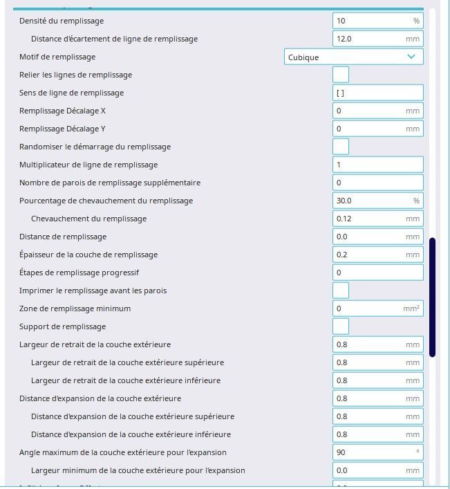

The guitar hero Posté(e) Avril 13, 2022 Auteur Posté(e) Avril 13, 2022 (modifié) il y a une heure, Idealnight a dit : Sur ta notice il est indiqué que le 95-HF est un 95A oups, au temps pour moi Il y a 3 heures, hyoti a dit : @The guitar hero Comme il est assez mou même à 200°C, il n'aime pas les ponts donc des remplissages avec des distances entre les lignes de 5 à 6mm, cela se voit (affaissement plus ou moins léger entre les lignes, surtout en concentrique. après prévoir des couches dessus plus épaisses pour compenser. ou Remplissage avec des interlignes lignes plutôt vers 2mm ou moins, mais sur un objet un peu épais avec un remplissage de 20 ou 30% l'objet perd sa souplesse. Cette partie là je n'ai pas tout bien compris et ne sais pas exactement ce que je dois corriger. voici les paramètres de remplissage de créality slicer sur le profil tpu 95 A je suis surpris que le slicer laisse le plateau sans chauffe pour le tpu ainsi que le ventilo à 100 % Modifié (le) Avril 13, 2022 par The guitar hero

fran6p Posté(e) Avril 13, 2022 Posté(e) Avril 13, 2022 (modifié) Il y a 2 heures, The guitar hero a dit : ils parlent de multiplier le coef d'extrusion . Ca n’éviterait pas la modification des steps de l'extrudeur des fois ? Toutafé Dans Cura, cela correspond au débit (Section Matériau). Avec ma E3S1, j'ai imprimé du TPU (95A) sans difficultés particulières, je n'avais même pas touché au réglage de pression de l'extrudeur (en fait j'avais oublié ). Température utilisée (moyenne de la plage indiquée par le vendeur (Compozan)), vitesse un peu réduite mais pas tant que ça (50mm/s sauf première couche évidemment) et rétraction plus importante par contre (aux alentours de 2,5 / 3mm). Si le Zoffset est bien réglé, il suffit d'attendre que la plaque refroidisse pour que ça se décolle tout seul (avec un peu d'aide quand même car la tôle flexible avec un filament flexible bah, ça le fait juste pas). Voilà le profil Cura que j'avais utilisé : TPU_Compozan_test_E3S1.curaprofile Modifié (le) Avril 13, 2022 par fran6p 1

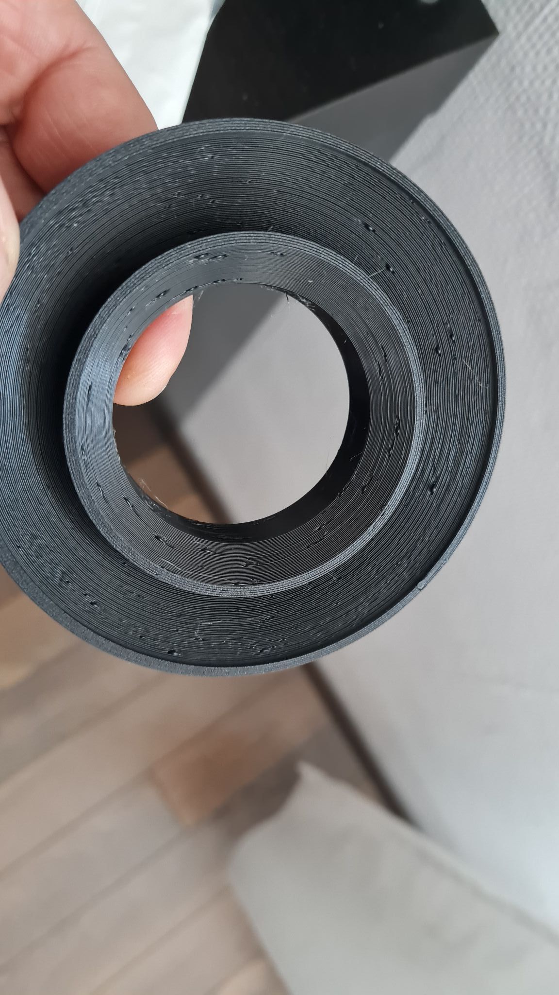

The guitar hero Posté(e) Avril 15, 2022 Auteur Posté(e) Avril 15, 2022 Impression de très bonne qualité. Techniquement ma piece ne va pas aller mais ca c'est une autre histoire . Par contre , niveau impression il n'y a rien à redire . Prochaine étape le petg , alors si des fois fran6p avait le profil cura pour le petg, je serais aux anges 1

The guitar hero Posté(e) Avril 16, 2022 Auteur Posté(e) Avril 16, 2022 Merci messieurs pour vos conseils bien éclairés. je prends bonne note Voila , première déconvenue de débutant. Vue que j'imprime tous les jours depuis que j'ai la bête, je n'ai pas jugé bon d'enlever ma bobine pour la mettre "au sec"...... et arrive ce qui doit arriver ....... l'humidité m 'a rappelé à l'ordre. je vais donc voir pour acheter une dryerbox et je vais ressortir le soude sac à vide d'air..... . Comme on dit : il faut être pris pour être appris
