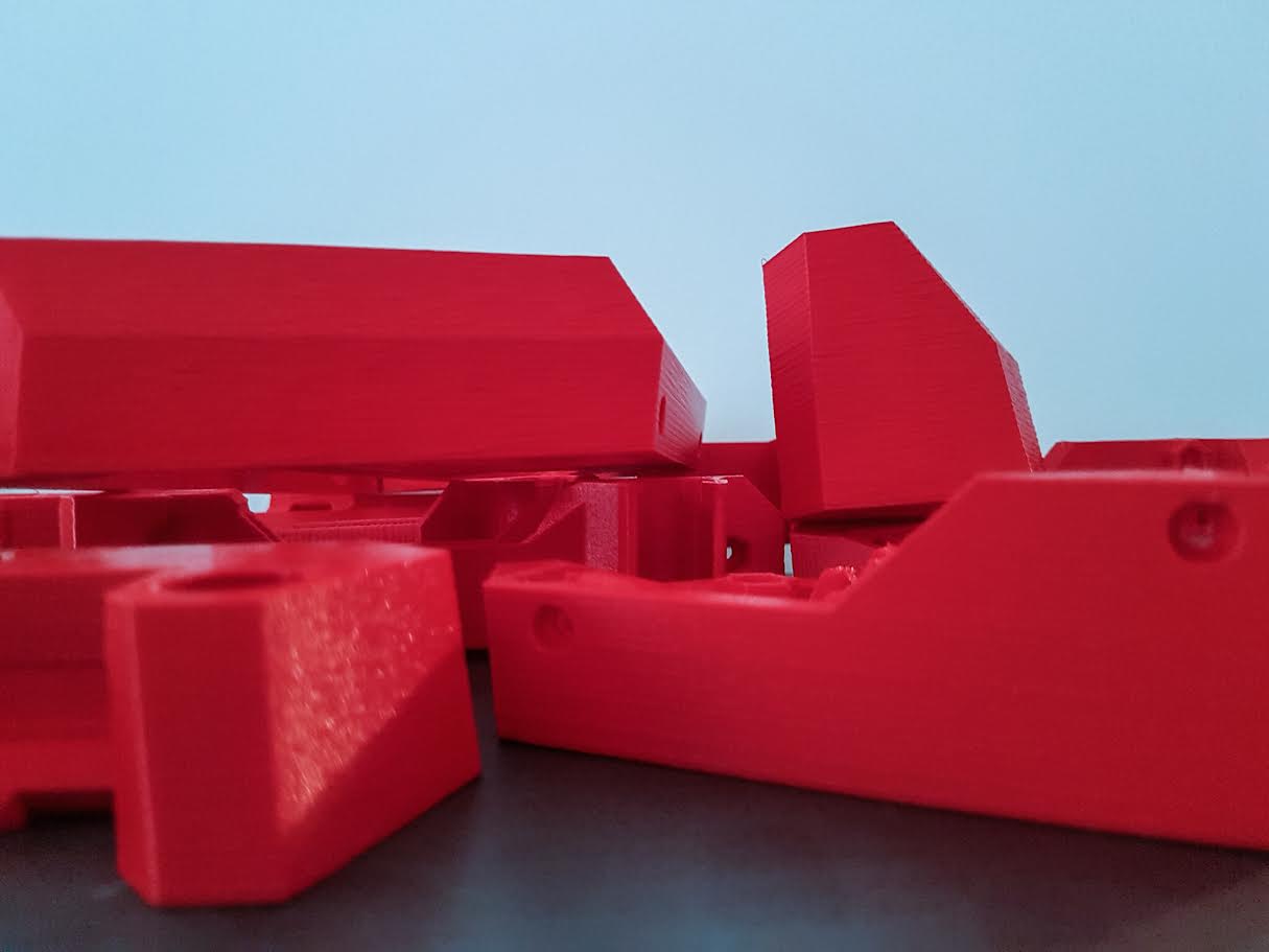

Bon j'en suis a plus de la moitiée !
  • Haut OK
  • Chariot droite OK
  • Antiwobbles OK
  • Tete OK
  • loquet de tete OK
  • chariot gauche (moteur) : OK
  • supports plateau En cours
  • tout le bas hors caches des cotés = a venir !
Perso c'est la première fois que j'ai aussi peu de soucis avec l'imprimante (pas de bouchage de la buse, pas de bugs de la machine, un léger warping sur certaines pièces seulement !) et que j'imprime des pîèces aussi longues !

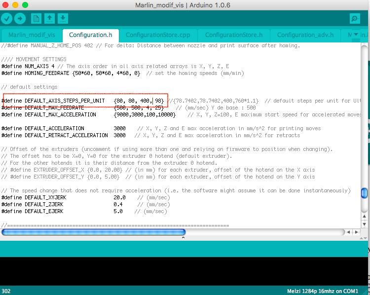

pas du tout!
ouvre ton marlin.ino, cherche la ligne #define DEFAULT_AXIS_STEPS_PER_UNIT dans l'onglet configuration.h et change le 3ème chiffre par 400
si ma mémoire est bonne avant ça devait être 2850, quelque chose comme ça.
ce n'est pas plus compliqué...

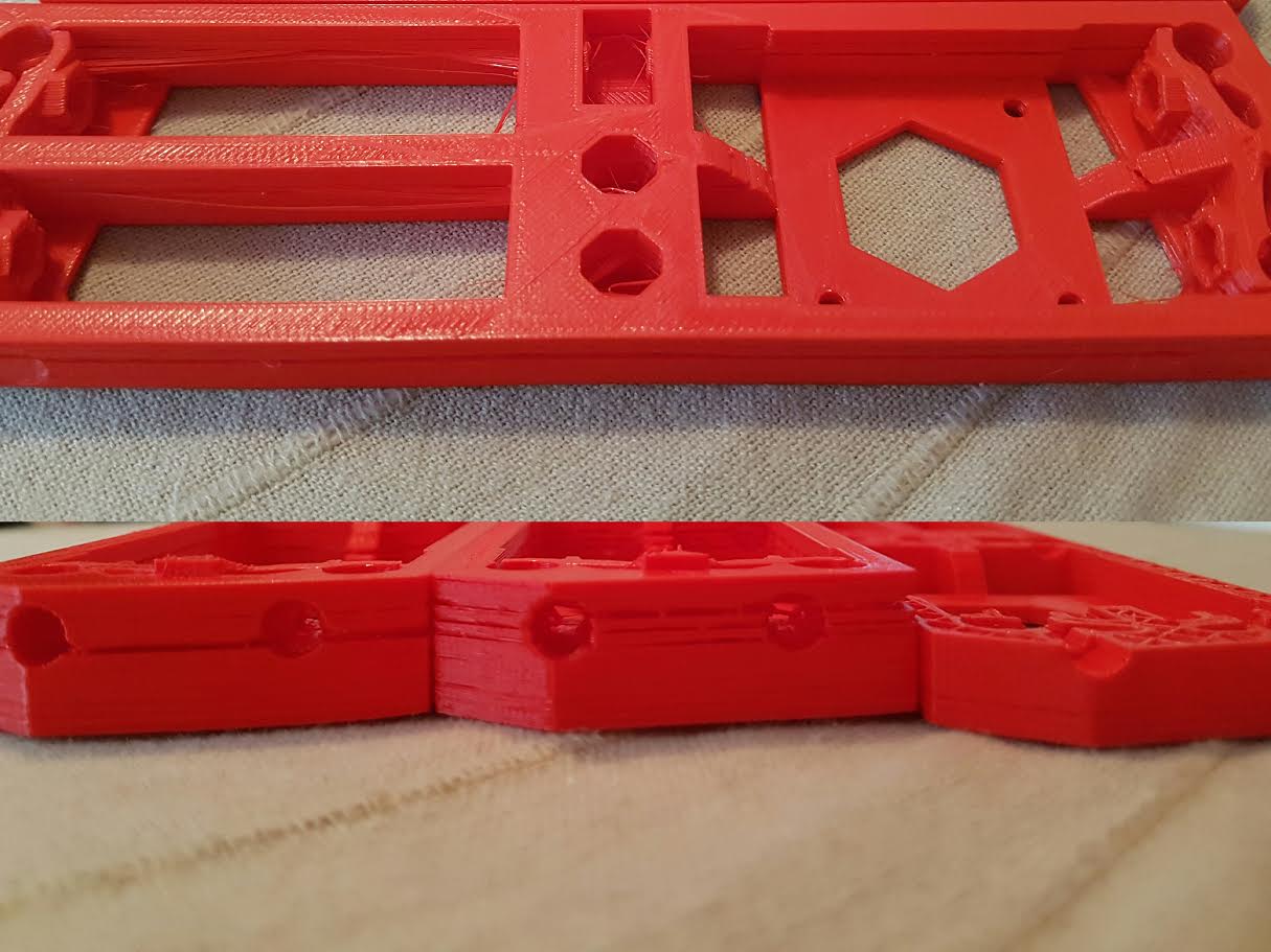

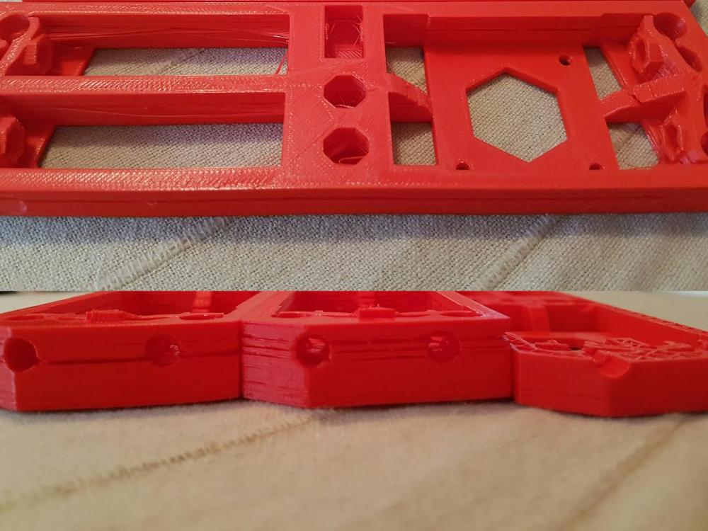

Hello tout le monde, avez réussi à imprimer correctement la face arrière (fichier 02_Face_arriere.STL) ?
J'ai ce problème d'extrudeur qui claque vers 9mm. Pas suffisamment pour boucher totalement la buse, car quelques couches après, tout est normal ...
Sur 3 impressions, j'ai 3 fois le problème. Si je j'imprime une autre pièce, tout va bien ...
0.jpg En haut, la pièce finit de s'imprimer en entier, en bas, on voit qu'il manque de sacrées couches.
Merci pour vos retours :)

oui a l'envers. si ta printeuse est bien paramétré pas besoin de supports. Pour limiter les risques j'utilise quand même des supports de type "line" et pas "grid" vue qu'ils sont beaucoup plus simples à retirer
Ah je ne connaissais pas ce support line ! Uniquement sur Cura (pas by dagoma)?  Je vais creuser ca parce que pas toujours facile à enlever grid je suis bien d'accord ! N'hésitez pas à partager vos retours d'expérience sur les impressions de pièces si des façons d'imprimer fonctionnent mieux que d'autres ! :)
