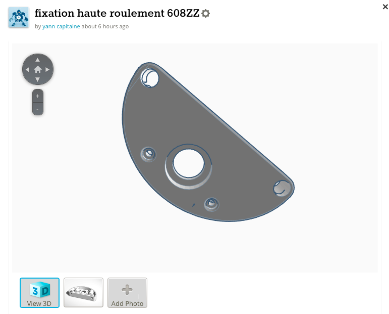

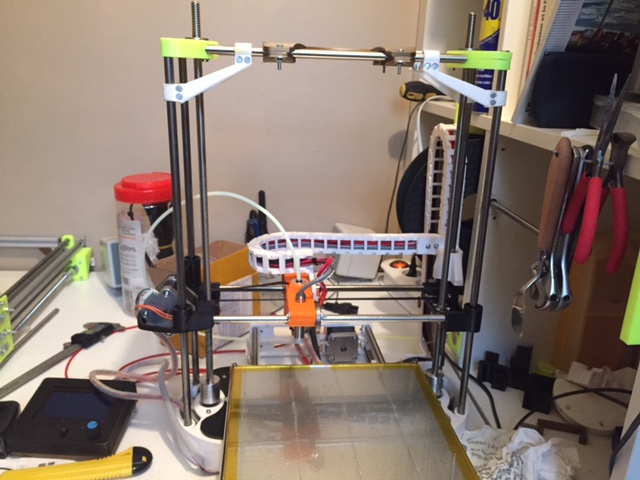

Le 10/09/2016 at 19:21, yannyann a dit :
vis trapézoïdales ça:
http://www.banggood.com/400mm-T8-Lead-Screw-8mm-Thread-2mm-Pitch-Lead-Screw-with-Copper-Nut-3D-Printer-Z-Axis-p-979643.html
et ça donne ça (voir photo). le haut des tiges passent par le 2ème ça (.stl ici: https://tinkercad.com/things/kLP7Of6UJEN   ) et sont guidés par 2 roulements 608ZZ encliquetés dans le stl.
Bonjour, je cherche à mettre des trapézoïdales sur une futur discoeasy, est-ce que la même chose existe déjà?

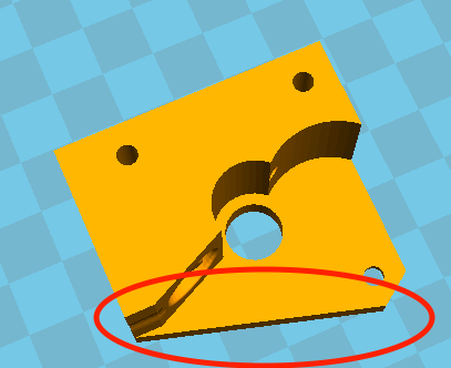

Bonjour
L'extrudeur Discoeasy est légèrement plus grand que celui de la disco.
Quelqu'un y a t il vu un avantage ?
Sinon on peut surement garder l'ancien...
Il y a 9 heures, Franlit a dit :
Bonjour
pas l'info, perso je reviens de vacances, mon matos arrive dans la semaine, il me reste les deux gros support a imprimer (l'arriere est en cours et l'avant fini dans l'aprem) et je me demande vraiment si il est nécessaire d'imprimer le nouveau bloc extru ou si l'ancien va bien ?! car j'aimerai garder l'ancien qui ne me gene pas !
@Franlit @asphyth d'après ce que j'ai peu voir en "examinant les pièces" la parti entourait en rouge a étais couper contrairement l'ancien qui fais un "carré" cela devrait être plus simple, agréable à appuyer pour mettre le fil en place (j'espère que je me suis bien expliquer) puis sinon il y a aussi le coté design qui change point que peut être pris en compte ^^ Mais sinon je ne pense pas qu'il y a d'autre amélioration.
