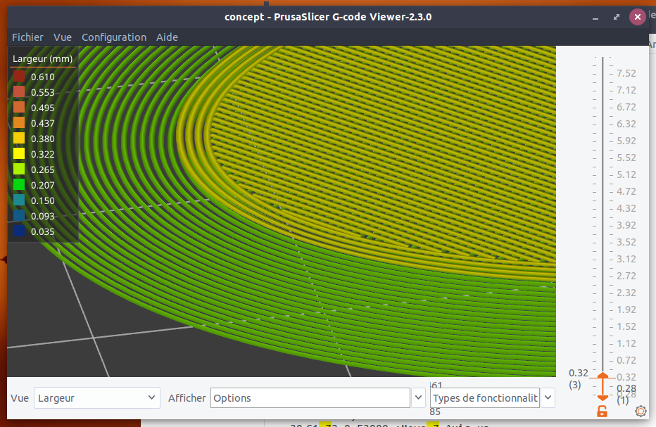

Donc je viens d’effectuer la modification dans mon gcode d’après ce que tu m’as dit mais j’ai toujours un problème sur ma première couche, c’est-à-dire qu’au début tout va bien mais ensuite il se passe ça (voir image)
il y a 14 minutes, Jhnm a dit :
Ha oui là c'est pas top ...
Peut tu joindre le fichier .gcode de cette impression pour vérifier qu'il n'y a rien de louche ?
Il me semble que d'utiliser une couche initial de 0.12mm de hauteur ne dois pas aider  ( j'ai plutôt une hauteur de couche initial égale ou plus grande que la hauteur de couche du reste pour faciliter l'adhérence plateau )
Sinon tu a une buse de quelle diamètre ? 0.4 mm en réel et 0.4 mm de diamètre configuré dans le trancheur ? ( car les largeurs de lignes calculé par PrusaSlicer G-code Viewer sont louche ... )
Peut être nous faire un export HTML de tes paramètre e tranchage ... ( il me semble que "Creality Slicer" et basé sur "Ultimaker Cura" )

A tu tenté de faire une "Hauteur de la couche initiale" de disons 0.2 mm voir 0.3 mm avec éventuellement un débit pour la couche initial de disons 110% ?
Car il n'y a rien qui me semble trop louche dans les paramètres ... ( sauf que je n'ai pas de CR ou BL Touch et que je ne suis pas sur de ton M420 pour moi il manque peut être un paramètre, et par précaution j'aurai ajouté un G90 dans le gcode de démarrage ( mais c'est surement pas le problème ici )

J’ai fait cela mais cette fois ci j’ai eu un autre problème. Mes couches se sont décollés ! (Voir photo)
La première chose a contrôler est la jonction buse/ptfe.
Voir tuto Titi's procédure de la section creality du forum.
Profites pour regarder celui de Fran6p sur les 2/3 trucs a régler lorsque l'extrusion n'est pas bonne.
Donc comme dit Idealnight. Les tutos qu'il mentionne
( je penche pour peut être le bras en plastique fendu sur l'extrudeur ... )

j’ai enfin décelé la panne qui était due à la pièce en plastique qui permet de faire avancer le fil. En effet celle-ci était juste cassée. J’ai racheté la même sur Amazon en aluminium et depuis je n’ai plus de problème.
