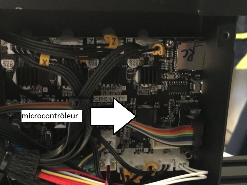

Le montage maintenant finalisé (merci Nico), je souhaite installer un Cr Touch sur cette dernière.
Sa carte mère est une 4.2.2 et les lettres sur le lecteur est : RC, Firmware version 1.0.2 (d'origine)

Je m'interrogeais sur les lettres inscrites sur le lecteur "RC", normalement ce n'est pas une seule lettre qui doit y être ?

Salut @Titeuf49fr et @Idealnight,
En ce qui concerne le marquage sur le lecteur de carte µSD,  puisque GD indique que le microcontrôleur (µC) n'est pas un STM mais GigaDevice, alors on peut supposer que RC correspond également à un nouveau µC.
Si tu pouvais allumer la lumière dans ta caverne 😝 et reprendre une photo pour que l'on puisse lire le nom du microcontrôleur utilisé, cela pourrait aider à savoir quelle option de compilation utiliser (si le firmware Creality ne fonctionne pas).

ok je vais tacher de faire une meilleure photo de la carte mère dès que possible et merci a tous de vos réponses

@Titeuf49fr penses a faire la photo du microcontrôleur de cette ender 3 que l'on voit sa référence comme demandé par @pommeverte.

Oui je le fais demain matin

Il semblerait que plusieurs carte 4.2.2 seraient équipée d'un µC STM32F103RCT6  et seraient équipées de drivers TMC2208-LA (il y a des courageux qui ont enlevé le heatsink pour vérifier le type de drivers), raison probable du RC sur le lecteur µSD.

Effectivement, ce sujet REDDIT parle de ces fameuses lettres RC.
Du coup, voici un firmware basé sur ce microcontrôleur. Attention, la valeur des pas/mm de l'extrudeur est probablement fausse. Il faudra bien veiller à vérifier le sens de rotation des moteurs et calibrer l'extrudeur.

Bonjour à tous,
voici des photos de la carte mère
