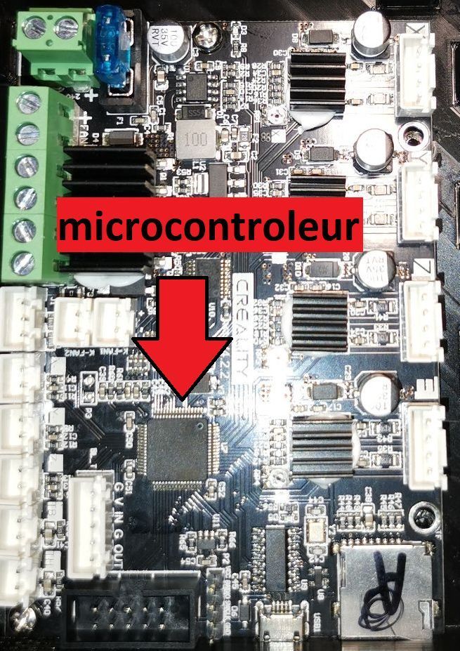

pommeverte Posté(e) Avril 29, 2022 Posté(e) Avril 29, 2022 Je me suis laissé berner par le titre et j'ai conclu que tu avais une carte V4.2.7 . Il faudrait, tout d'abord, valider ou non ce point en dévissant les 2/3 vis du capot et en nous communiquant la version de carte. Exemple ici d'une V4.2.2 (inscription sous CREALITY): Citation 1
Maxem Posté(e) Avril 29, 2022 Auteur Posté(e) Avril 29, 2022 Je viens de démonter c'est une 4.2.2 comme l'exemple, ça change beaucoup de choses ?
pommeverte Posté(e) Avril 29, 2022 Posté(e) Avril 29, 2022 (modifié) Bah, ça veut dire que mon firmware n'est pas adapté. Question subsidiaire: qu'y a-t-il d'inscrit sur le capot du lecteur de carte µSD? Modifié (le) Avril 29, 2022 par pommeverte 1
Maxem Posté(e) Avril 29, 2022 Auteur Posté(e) Avril 29, 2022 Sur la carte mère ? il y a un C inscrit au marqueur
pommeverte Posté(e) Avril 29, 2022 Posté(e) Avril 29, 2022 Désolé, il faudrait également le nom du microcontrôleur (STM32... / GD...?): Citation 1
pommeverte Posté(e) Avril 29, 2022 Posté(e) Avril 29, 2022 (modifié) Je n'en demandais pas tant . (STM32F103RET6 suffisait ) Voici le firmware adapté à ta config: firmwareV1_V4.2.2A4988.bin Modifié (le) Avril 29, 2022 par pommeverte 1

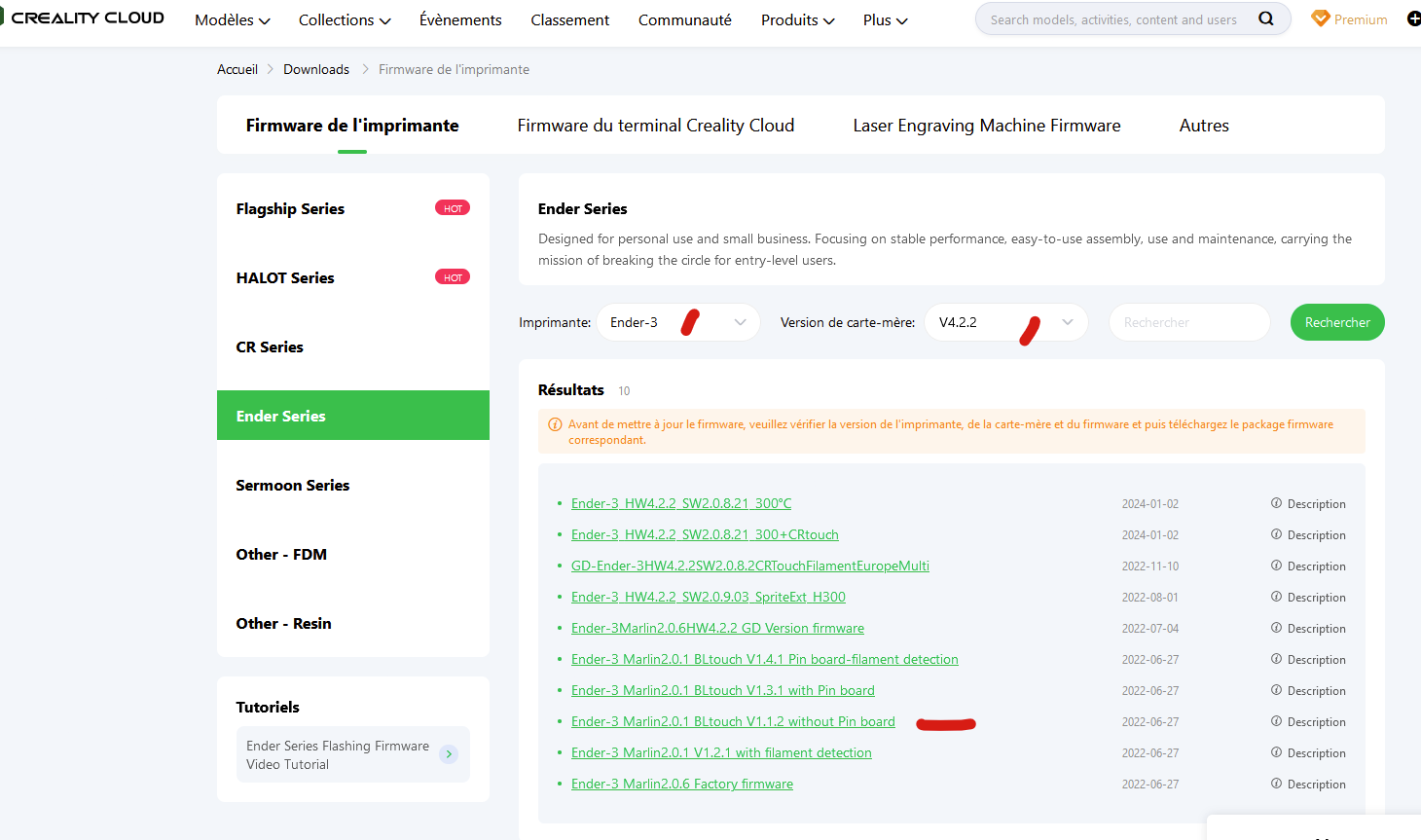

benjamin ledoux Posté(e) Juillet 19, 2024 Posté(e) Juillet 19, 2024 bonjour j'ai le même problème. J'ai voulu installé le Bl touch sur mon imprimante Ender 3. Depuis que j'ai installer le miocrologiciel, l'imprimante ne fonctionne plus. J'ai le message d'erreur suivant "Homing Failed PRINTER HALTED Please Reset" Carte mère version 4.2.2 microcontrôleur STM 32 F103 RT6 pourrier vous maider a trouver le bon micrologiciel. Merci
pommeverte Posté(e) Juillet 19, 2024 Posté(e) Juillet 19, 2024 Salut et bienvenue sur le forum, Il y a 6 heures, benjamin ledoux a dit : microcontrôleur STM 32 F103 RT6 C'est ballot il manque la lettre la plus importante entre le R et le T . C'est un E ou un C ? 1
hyoti Posté(e) Juillet 19, 2024 Posté(e) Juillet 19, 2024 @benjamin ledoux Chez Creality tu as celui là, https://www.crealitycloud.com/fr/software-firmware/firmware/ender-series?keyword=&system=0&subType=60067926229435d86f60788a&hardware=V4.2.2 Si tu as bien branché le BLtouch sur la prise 5 broches dédiée BlTouch-CrTouch. Débranche aussi le câble du Z-endstop (côté carte mère ou du Z-endstop) qui ne servira plus (abaisse aussi le Z-endstop ou retire le). les firmwares de @pommeverte ci-dessus ne sont pas pour un BlTouch, mais il en a peut-être en stock ! Ender-3 Marlin2.0.1 BLtouch V1.1.2 without Pin board.zip
