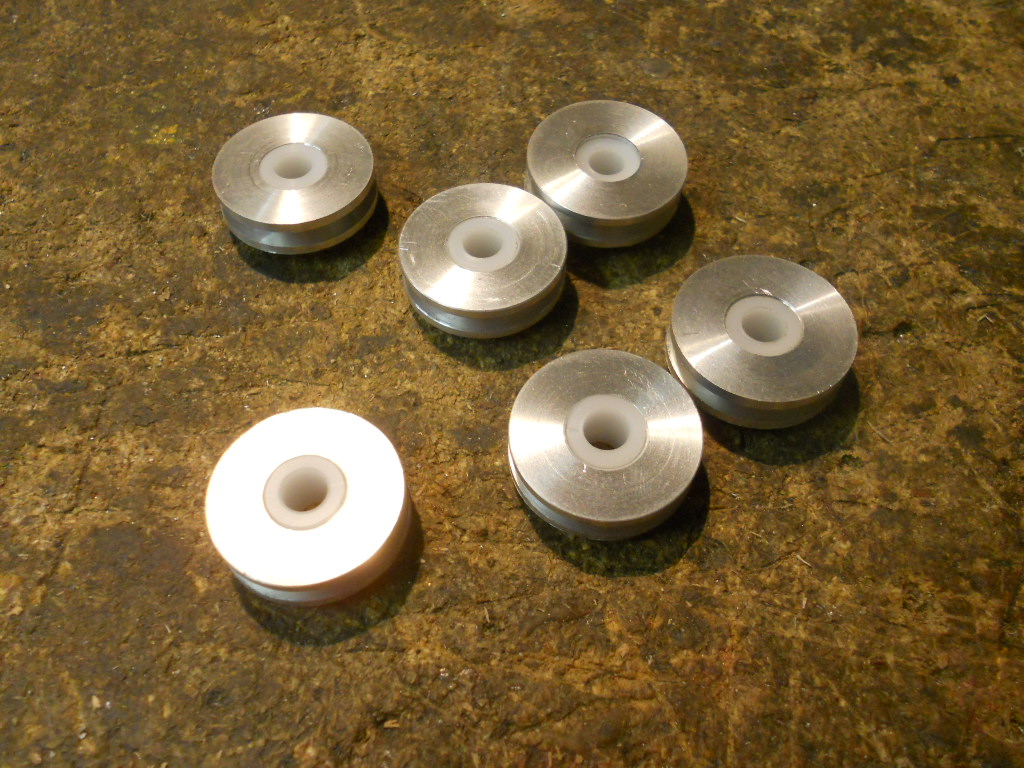

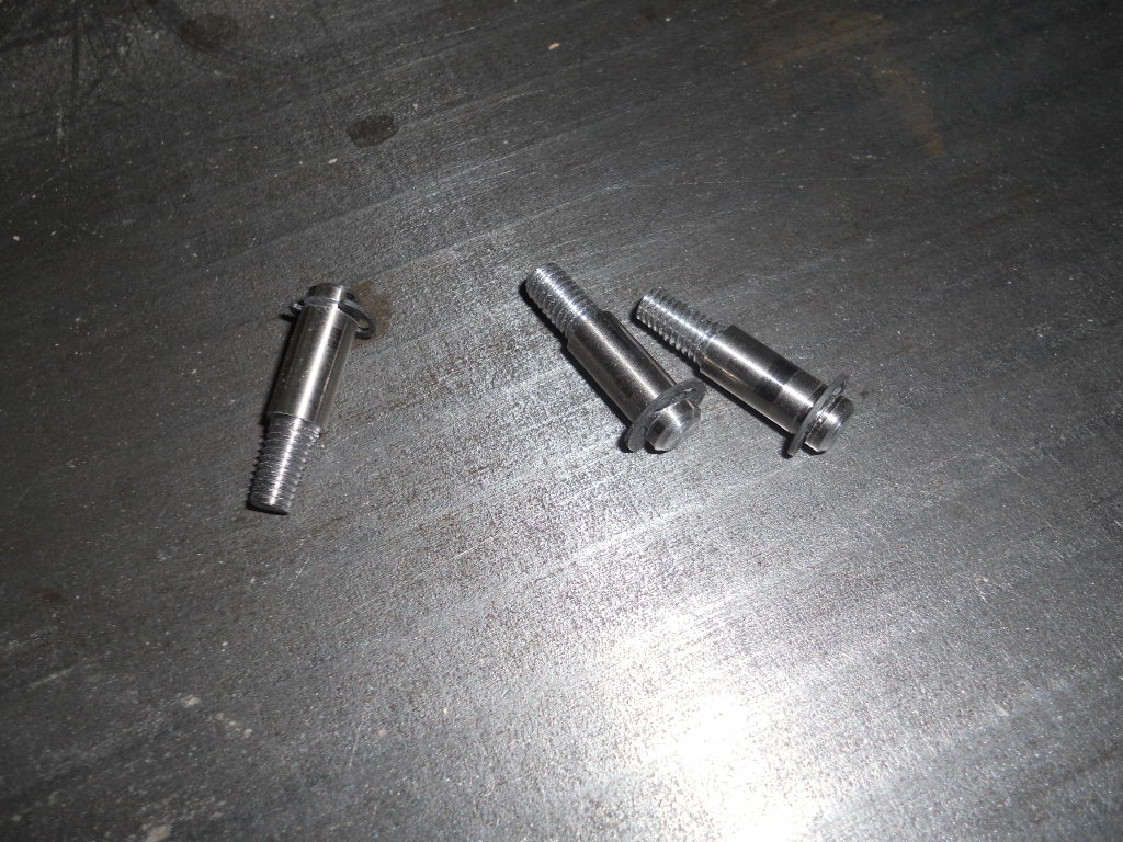

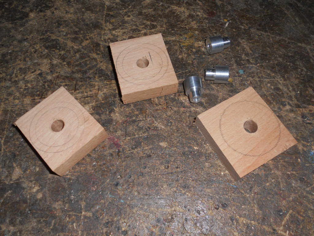

F6FCO Posté(e) Septembre 22, 2016 Auteur Posté(e) Septembre 22, 2016 J'ai usiné les poulies libres ce matin. Alu sur moyeu POMC, au début je voulais les faire en POMC et puis je me suis dis qu'à force le fil aurait pu creuser le plastique.

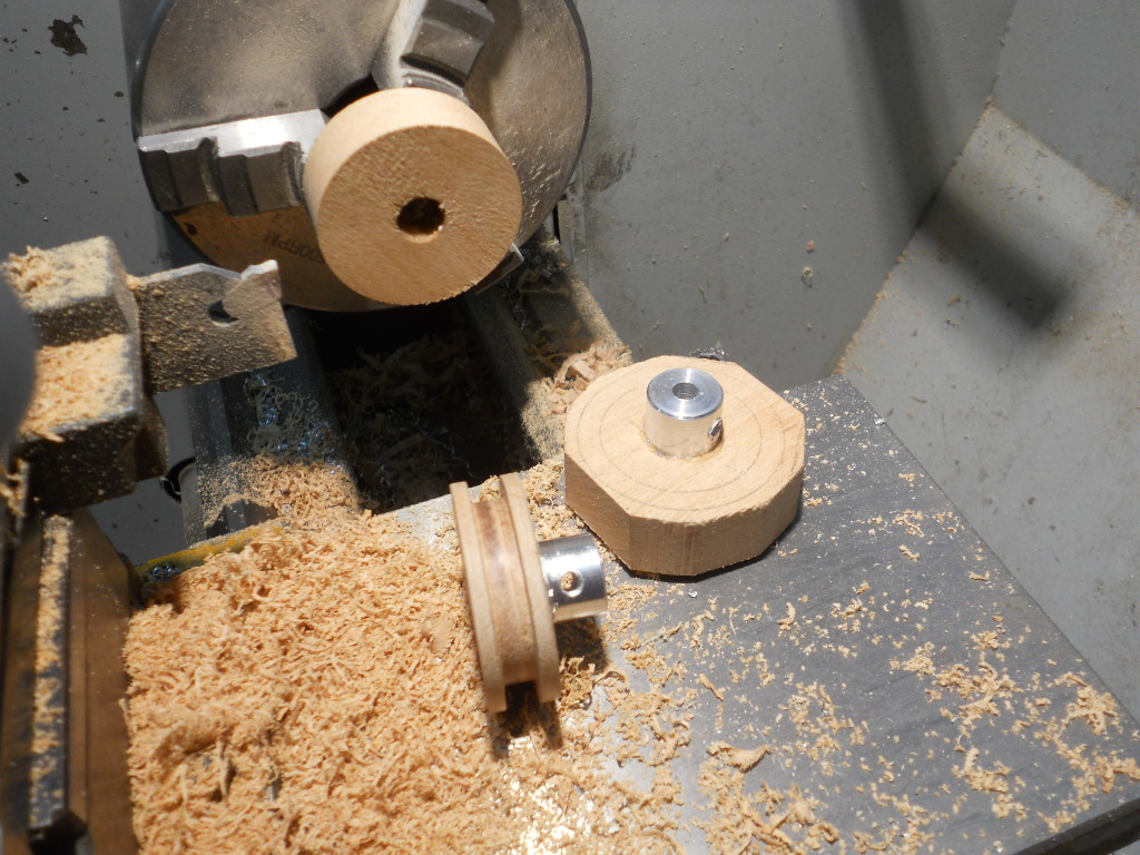

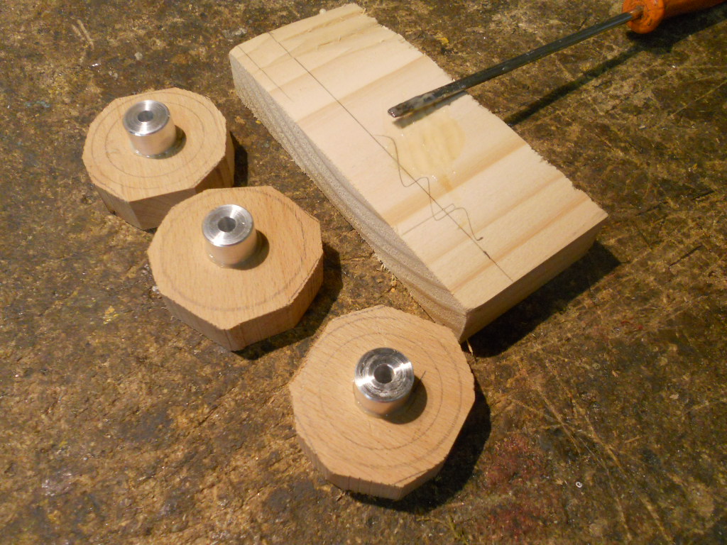

F6FCO Posté(e) Septembre 23, 2016 Auteur Posté(e) Septembre 23, 2016 Poulies d'entraînement en hêtre: 1
Donovan-88 Posté(e) Septembre 24, 2016 Posté(e) Septembre 24, 2016 Le bois c'est pour avoir un peut de friction pour entrainer?
F6FCO Posté(e) Septembre 24, 2016 Auteur Posté(e) Septembre 24, 2016 C'est çà, je vais utiliser du fil et il fera plusieurs tours sur la poulie en bois.

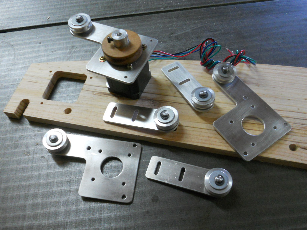

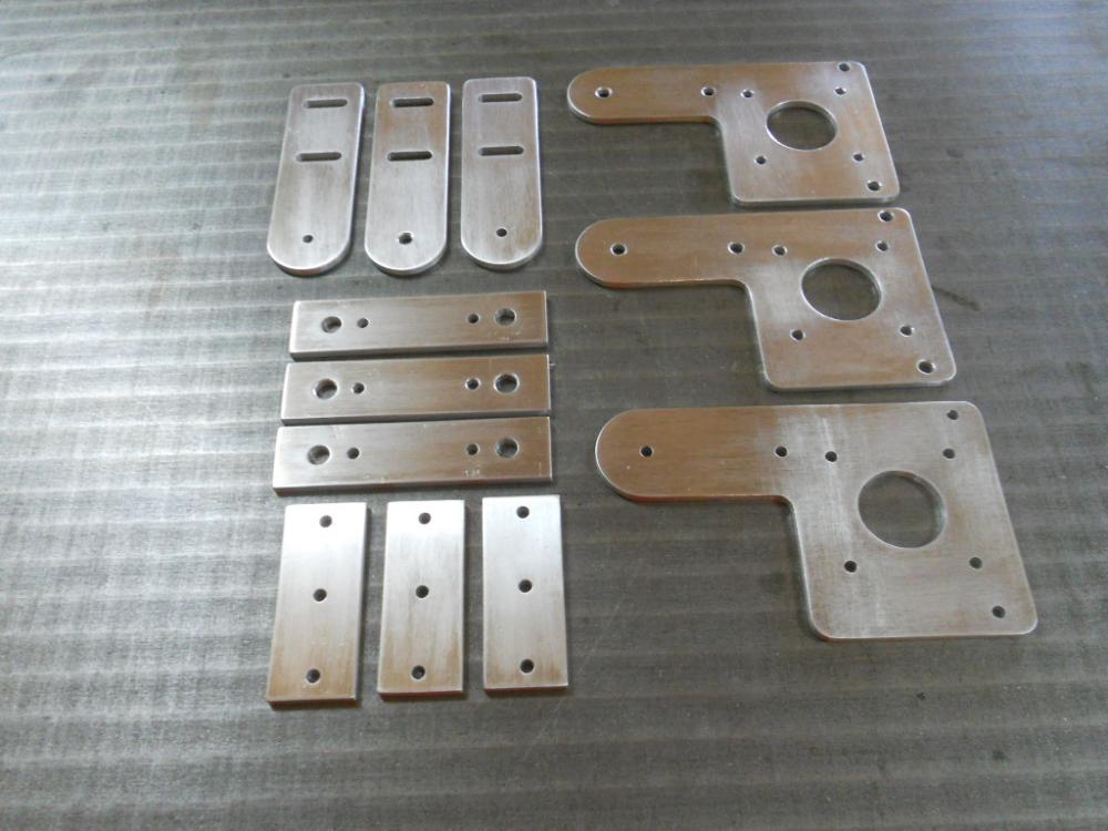

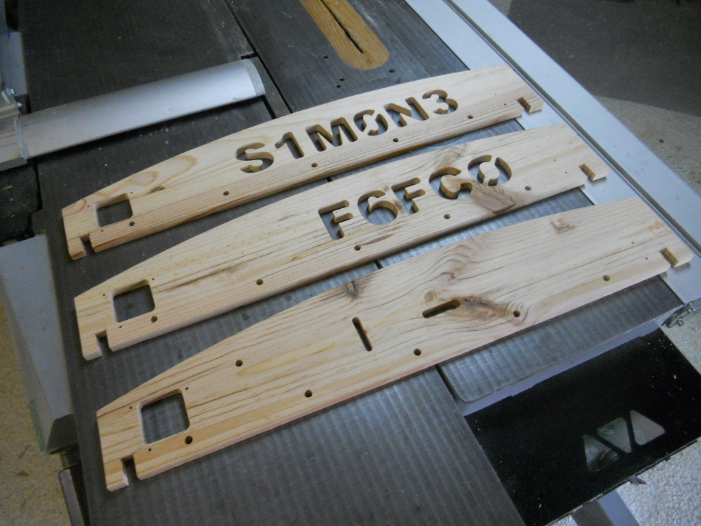

F6FCO Posté(e) Septembre 24, 2016 Auteur Posté(e) Septembre 24, 2016 Dernière série de platines, cette fois j'ai pensé à faire une photo 1
F6FCO Posté(e) Septembre 24, 2016 Auteur Posté(e) Septembre 24, 2016 Une Delta c'est tout en triple exemplaires:, merci la CNC 1

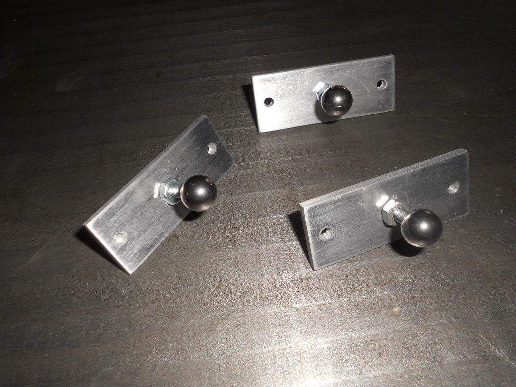

F6FCO Posté(e) Septembre 25, 2016 Auteur Posté(e) Septembre 25, 2016 Rotules de mise à niveau du bed. 1

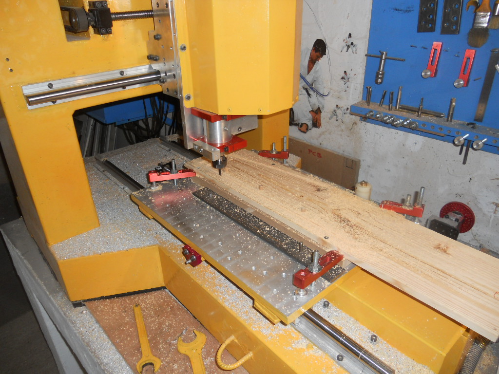

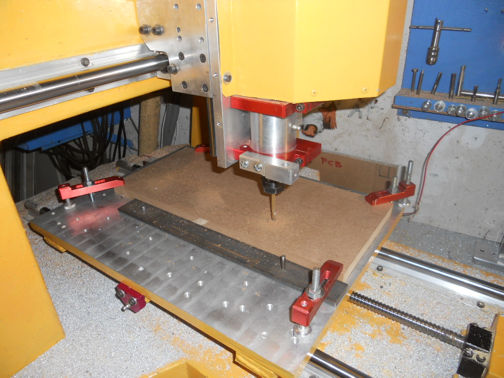

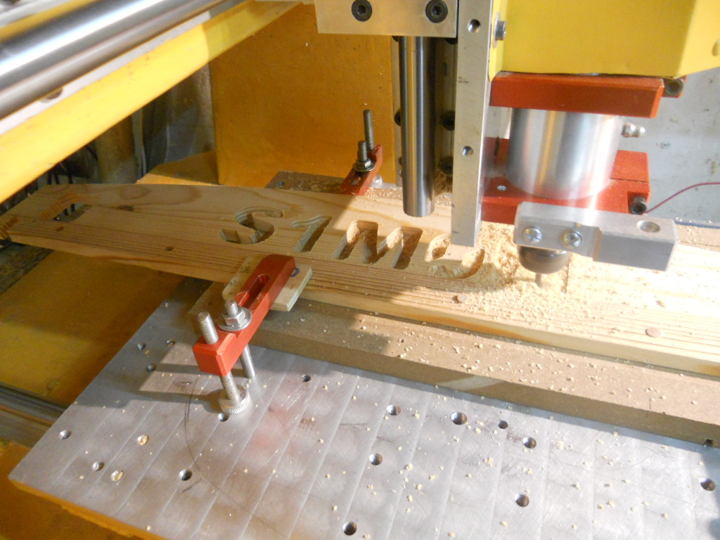

F6FCO Posté(e) Septembre 25, 2016 Auteur Posté(e) Septembre 25, 2016 Les montants font 700mm de haut et ma CNC qui a été pensée pour faire de la mécanique ne passe que 500mm maxi. Je suis en train de cogiter un montage d'usinage pour usiner les montants en deux fois par reprise d'usinage.

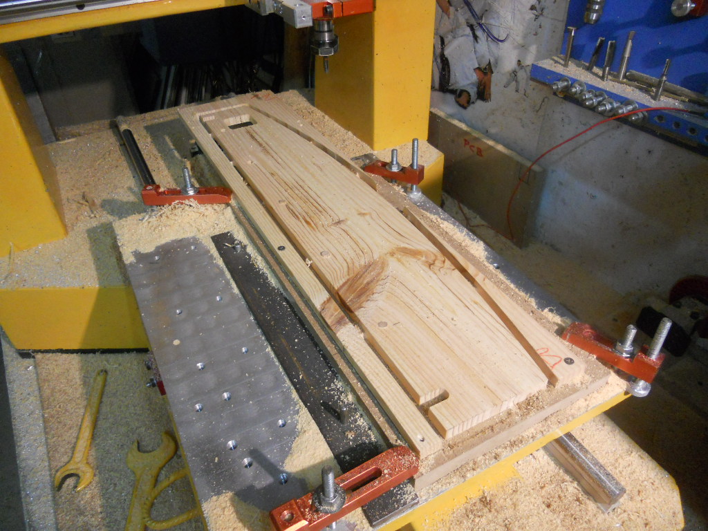

F6FCO Posté(e) Septembre 26, 2016 Auteur Posté(e) Septembre 26, 2016 Cogitage, décidage, usinage... Montage d'usinage bridé sur la table, et percé Ø8 pour y placer 3 tourillons.
F6FCO Posté(e) Septembre 26, 2016 Auteur Posté(e) Septembre 26, 2016 Les montants de S1m0n3 sont percés de la même façon avec le même programme, avec plus de trous décalés. Usinage de la partie haute:
F6FCO Posté(e) Septembre 26, 2016 Auteur Posté(e) Septembre 26, 2016 Décalage du montant et usinage de la partie basse. Ouf, çà touille , étant donné qu'en théorie la pratique c'est comme la théorie mais qu'en pratique c'est différent, j'étais quand même un tantinet inquiet. Mais pas plus que çà remarquez.

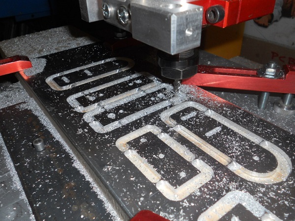

F6FCO Posté(e) Septembre 27, 2016 Auteur Posté(e) Septembre 27, 2016 L'avantage de la CNC c'est qu'on peut faire des trucs à coté pendant qu'elle bosse, j'ai fini mes platines.

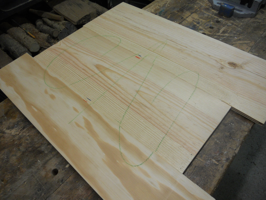

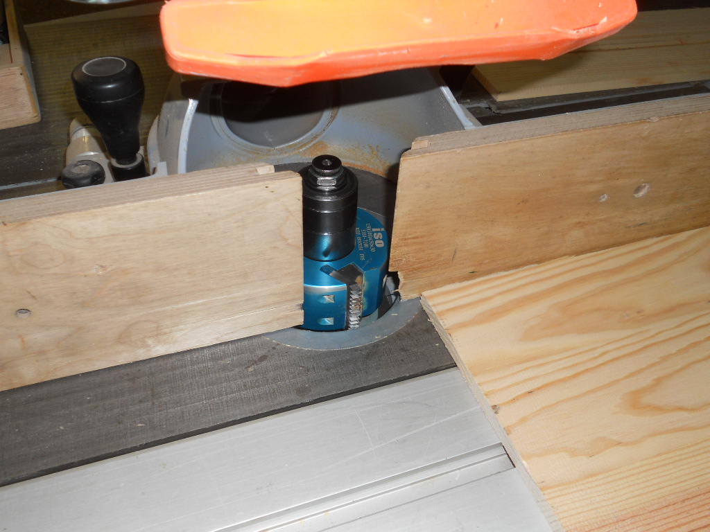

F6FCO Posté(e) Septembre 27, 2016 Auteur Posté(e) Septembre 27, 2016 Tircow, à parlé de toupie, c'est un visionnaire .Quand je pensais à ma future imprimante 3D je n'aurai jamais pensé utiliser ce genre de machine pour la construire. Et pourtant... Pour faire les triangle inf et sup je n'avais pas de plaque assez large alors j'ai mis la toupie en marche et fais de l'ébénisterie. Montage d'un fer peigne:

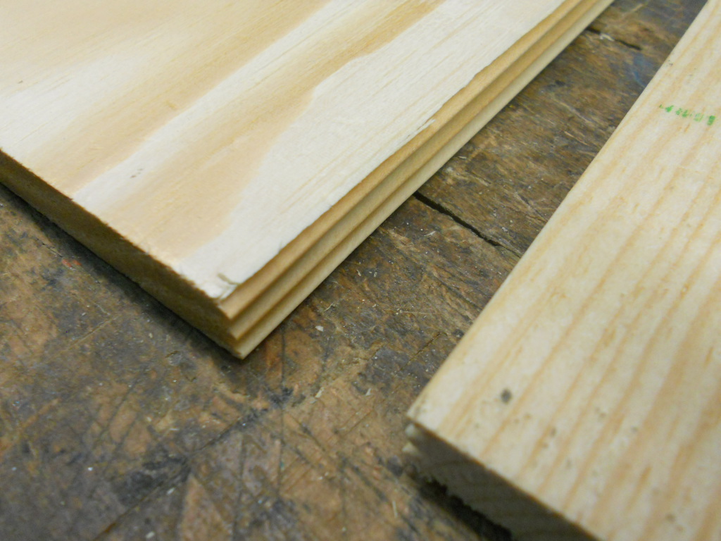

F6FCO Posté(e) Septembre 27, 2016 Auteur Posté(e) Septembre 27, 2016 Pour bouveter les champs des quelques planches que j'avais.

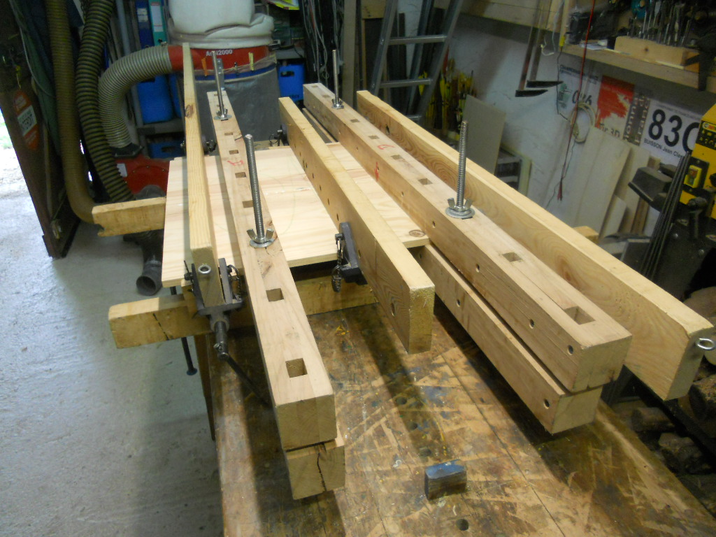

F6FCO Posté(e) Septembre 27, 2016 Auteur Posté(e) Septembre 27, 2016 Et collage sous presses. Ce qui va me donner deux plaques assez grandes pour faire mes triangles. Séchage de la première jusqu'à demain et je mettrai la deuxième sous presse.
