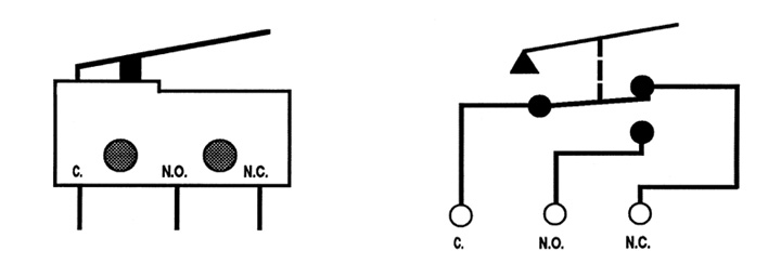

F6FCO Posté(e) Octobre 12, 2016 Auteur Posté(e) Octobre 12, 2016 Merci pour toutes ces explications, j'ai une Mega ce sera donc Marlin. Et puis j'ai vu aussi qu'ici tout le monde parle de Marlin. Demain je m'occupe des limites, j'ai trouvé trois petits micro-rupteurs récupérés dans des photocopieurs. Je vais en placer un en haut de chaque axe mais je n'ai pas bien compris si c'est vraiment nécessaire dans un premier temps d'en mettre un sur la hot-end, Si on peut s'en passer j'aimerai autant pas au début, que les configs soient le plus simple à faire possible. Déjà faire tourner la machine, on amènera des améliorations par la suite. @Tyssoon, Aahhhh, enfin un truc auquel je peux répondre sur ce forum une fraiseuse manuelle avec les manivelles c'est une fraiseuse dite "conventionnelle", Une CNC "Computer Numerical Control" est une fraiseuse à commande numérique. En gros et en simplifiant beaucoup, je fais le boulot bien au chaud à la maison, je vais à l'atelier avec une clé USB et je n'ai qu'à lancer la machine qui fait le boulot toute seule, le programme dans la clé USB se charge de faire bouger les axes. Je peux aller vaquer.
nicephore Posté(e) Octobre 13, 2016 Posté(e) Octobre 13, 2016 Il y a 10 heures, F6FCO a dit : trois petits micro-rupteurs Concernant ces endstop le mieux est qi'ils soient de type NC (normally closed) de cette façon si une soudure ou un câble casse ce sera pris en compte comme un changement d'état du endstop.

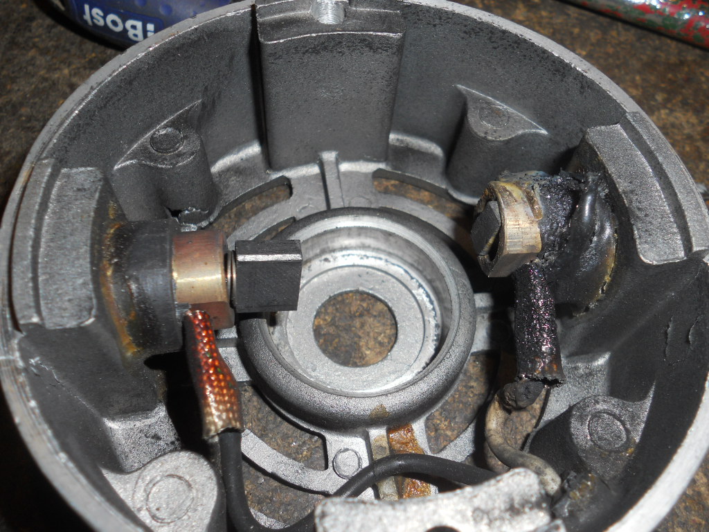

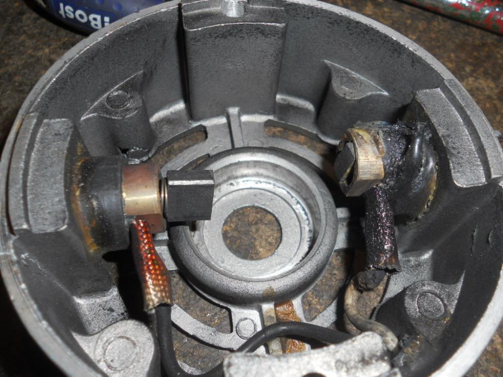

F6FCO Posté(e) Octobre 18, 2016 Auteur Posté(e) Octobre 18, 2016 (modifié) Bonjour à tous, S1M0N3 est un peu en attente pour l'instant, j'ai fais fumer ma fraiseuse conventionnelle et je travaille dessus, moteur fondu. Juste au moment de fabriquer l'extrudeur Modifié (le) Octobre 18, 2016 par F6FCO

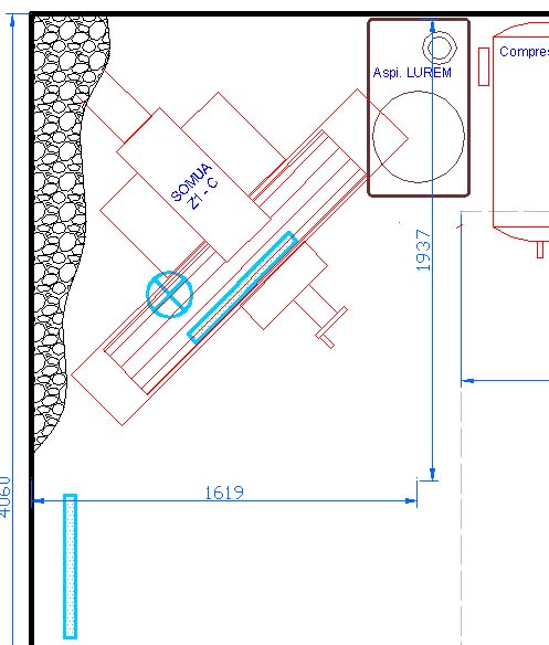

dh42 Posté(e) Octobre 18, 2016 Posté(e) Octobre 18, 2016 Il y a 8 heures, F6FCO a dit : Bonjour à tous, S1M0N3 est un peu en attente pour l'instant, j'ai fais fumer ma fraiseuse conventionnelle et je travaille dessus, moteur fondu. Juste au moment de fabriquer l'extrudeur Salut, Cool, un bon alibi pour acheter une Z1 d'occas .. .. ++David
F6FCO Posté(e) Octobre 19, 2016 Auteur Posté(e) Octobre 19, 2016 Mon rêve , mais je ne sais pas trop ou je pourrai bien la caser. J'ai contacté Siderméca pour un moteur neuf mais il faut attendre mi décembre et çà fera dans les 300€, pour me retrouver avec la même m..... chinoise. Je crois que je vais me débrouiller tout seul pour adapter un 1,5kw qui traîne dans un coin (le même que sur la CNC). Celui d'origine n'a pas supporté d'attaquer du métal à 630tr/mn pendant 1h d'affilée. Achetez Chinois

dh42 Posté(e) Octobre 19, 2016 Posté(e) Octobre 19, 2016 Salut, C'est carrément le moteur qui à rendu l'âme ? ... d'habitude c'est les vario qui claquent sur ces machines .. je me rappel que c.phili disait que le sien chauffait comme une friteuse (et un Belge, ça s'y connais en friteuses) Citation si ils n'avaient pas ces tarifs peu d'entre nous auraient une imprimante 3D aujourd'hui. si une D200 ... mais si je ne savais pas que c'était Français, j'aurais parié sur une Chinoiserie ceci dit, j'ai payé ma Z1 2000 fr en 1998 (300€) ... mais c'est sur qu'il faut les trimbaler les 1.5T (pour la place, ça rentre dans 2m x 1.6m si tu a un angle de libre ) ++David
F6FCO Posté(e) Octobre 20, 2016 Auteur Posté(e) Octobre 20, 2016 (modifié) Arrête, tu me fais rèver... et baver. Là çà a été un cran au dessus de la friteuse. Le moteur à carrément fondu au niveau d'un des porte-charbons, et le rotor à l'air d'avoir ramassé aussi, en tout cas il avait des points durs en tournant à la main. Bien sur impossible de démonter les parties fondues, et pour les remplacer par quoi en plus ? Pas le choix il va falloir bidouiller avec un autre moteur. Comme je l'ai dis plus haut j'ai un 1,5KW mais il va falloir faire un support, et ma fraiseuse à .... fondue ! Donc obligé d'attendre que le fablab ait reçu la sienne pour faire le boulot. Ce qui m'embête le plus, je ne peux pas terminer l'imp3D et me connaissant si j'attends un peu trop je vais commencer un autre truc et elle risque de finir sur une étagère à coté de G4st0n et tous les trucs en attente Moi il faut que je batte le fer quand il est chaud. Modifié (le) Octobre 20, 2016 par F6FCO
nicephore Posté(e) Octobre 20, 2016 Posté(e) Octobre 20, 2016 Ha oui, pour avoir chauffé il a bien chauffé
dh42 Posté(e) Octobre 20, 2016 Posté(e) Octobre 20, 2016 Bien cuit le charbon ! parfois il suffit qu'il grippe un peu dans le porte charbon et sa suffit pour que ça chauffe à cause de la résistance de contact ... Citation Comme je l'ai dis plus haut j'ai un 1,5KW mais il va falloir faire un support, et ma fraiseuse à .... fondue ! Donc obligé d'attendre que le fablab ait reçu la sienne pour faire le boulot. toujours pas de news de la BZT ? .. et sur ta CN, ça passe pas pour faire le support ? Y a tj un truc pour faire ch** ... moi c'est mon chauffage qui est tombé en panne (le canon à chaleur)

F6FCO Posté(e) Octobre 25, 2016 Auteur Posté(e) Octobre 25, 2016 Pour la Z1 il me manque juste le coin libre . Donc tu vas être obligé d'aller faire un pèlerinage au Fablab.
dh42 Posté(e) Octobre 25, 2016 Posté(e) Octobre 25, 2016 il y a 59 minutes, F6FCO a dit : Pour la Z1 il me manque juste le coin libre Lol, il te faut un atelier hexagonal, comme ça tu aura plus de coins il y a une heure, F6FCO a dit : Donc tu vas être obligé d'aller faire un pèlerinage au Fablab. Oh non ! ... il m'en faut plus que ça pour me faire sortir de ma tanière !

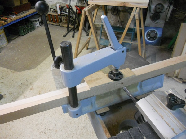

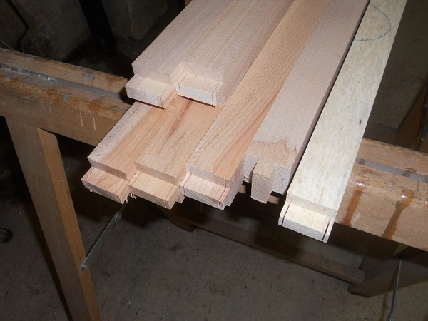

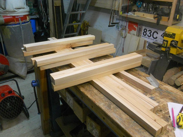

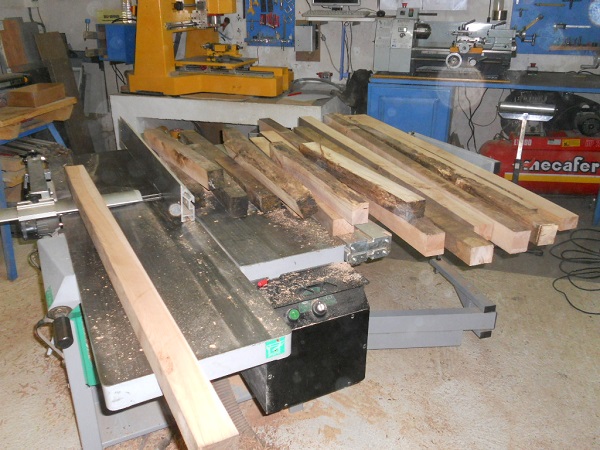

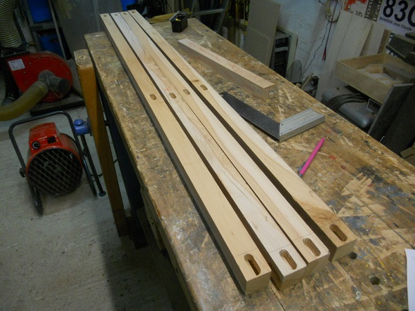

F6FCO Posté(e) Novembre 8, 2016 Auteur Posté(e) Novembre 8, 2016 Fraiseuse toujours en panne et j'attends toujours mon extrudeur chinois. En attendant je me suis mis sur le meuble technique qui recevra S1m0n3 et Suz4nn3. Il sera muni d'un système de filtration d'air, je prends soin de mes petits poumons. Quelques photos d'ébénisterie:
