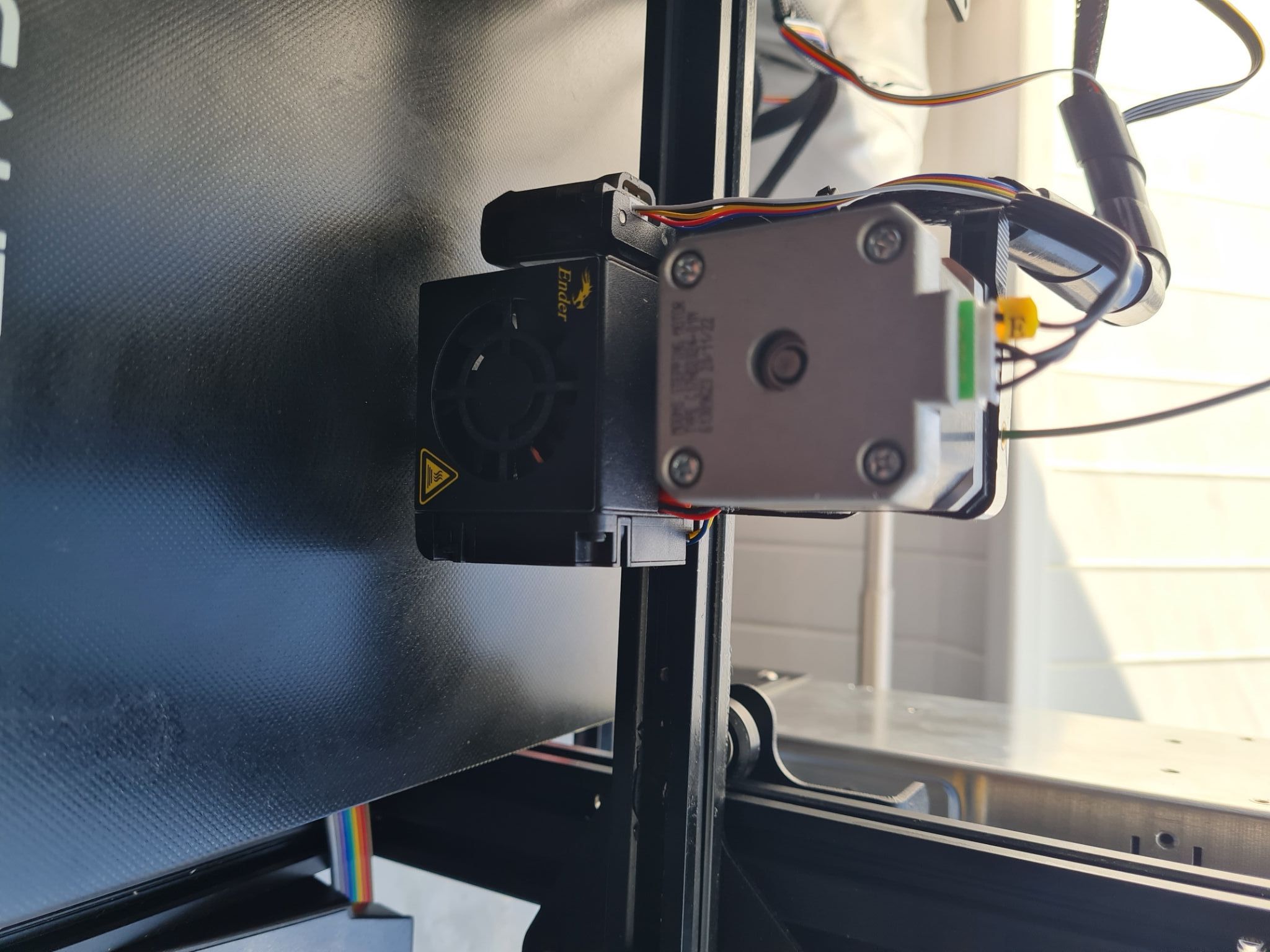

bonjour A tous
J ai un problème et je demande si possible une aide sur ce forum

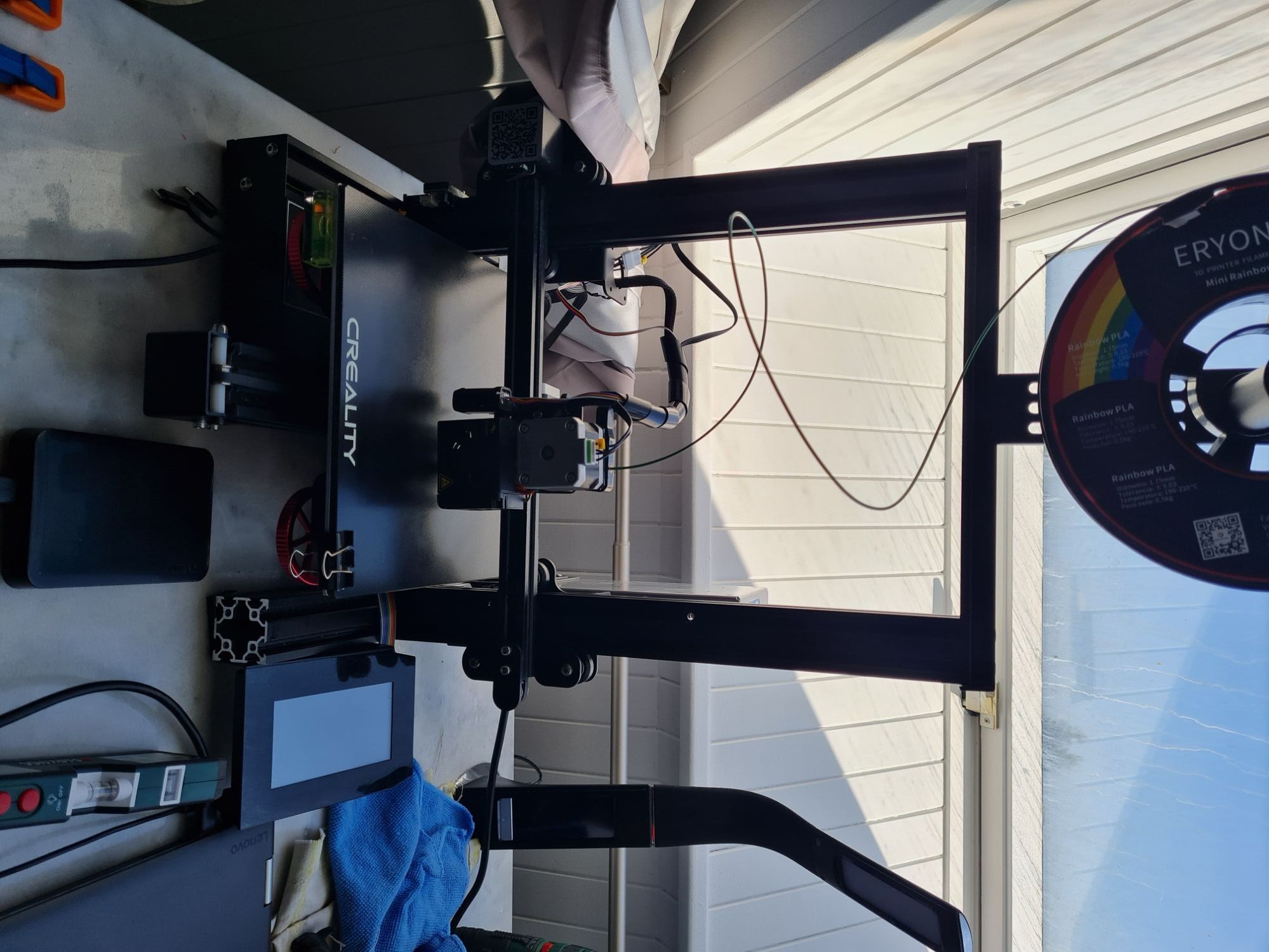

Je vous poste mon problème( voir photo mes objet ne se termine pas) en photo avec mon imprimante ender3 Pro amélioré

Merci de détailler ? quoi comme amélioration ? le problème était t'il la avant ou après une motif spécifique ?
Tu a quoi comme version de carte mère ?
tu aurai pas activé le Linear Advance dans le firmware ? Tu a quoi comme valeur de rétraction paramétré dans le trancheur  ?
Pas de bouchon mais bien un arrêt du moteur de l'extrudeur ?
Cela gèle l'impression ?
Cela bute sur l'objet imprimé ?
Autre chose ?
Je suis un débutant
J ai changer kit de nivellement
J ai changer kit double axes Z
Creality kit ecran tactile Ender 3 mise a niveau de l ecran LCD
sovol creality ender 3 32 bit V4.2.7
kit de capteur de nivellement Cr touch
Creality 3D entrainement direct kit de buse
logiciel utilisé dernière version de Cura
Température d impression 200
température du plateau 60
rétractations 6mm et 25mm/s
des fois un bouchon au bout de l extrudeur et des fois décalage des couche et des fois maillage de PLA
je pense que cela bute sur l objet imprimé

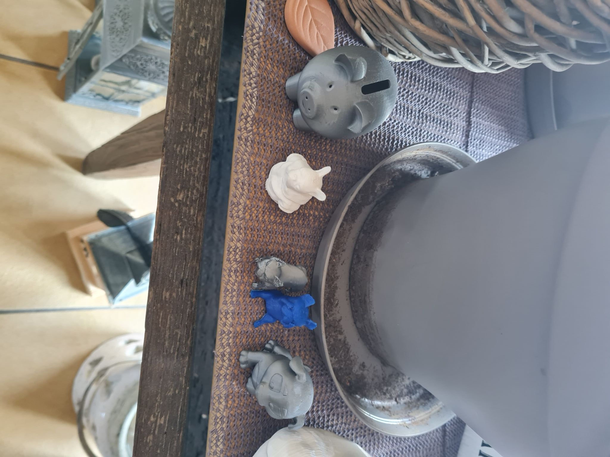

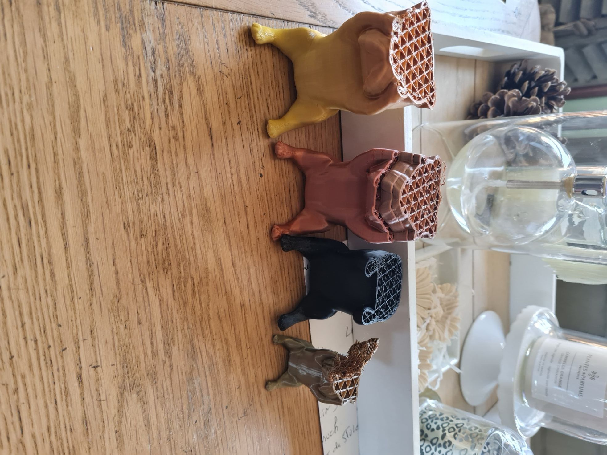

avec l imprimante est livré un chien tous ce passe a merveille voir photo

C'est bien de faire des changements mais c'est mieux de les comprendre 😉.
Déjà tu passes en direct drive bien mais ta rétraction ne va pas du tout celle choisie correspond au bowden, tu devrais tourne autour de 1.5mm et 25mm/s.
Ton filament fait des courbures a l'entrée du direct drive il faut corriger cela afin qu'il y est soit un belle courbure unique ou direct.
Tu as vérifié tes excentriques ? pas de point dur, ça coulisse fluide ?
Tu n'as aucun jeu dans les axes (tête d'impression, bed) ?
Lors de l'installation du double Z tu as vérifié l'équerrage ?
Ton double Z est à courroie sur un seul moteur ou sur 2 moteurs ? (si c'est le deuxième es-tu sur qu'ils soient synchronisé)
Et je dois oublié des choses...

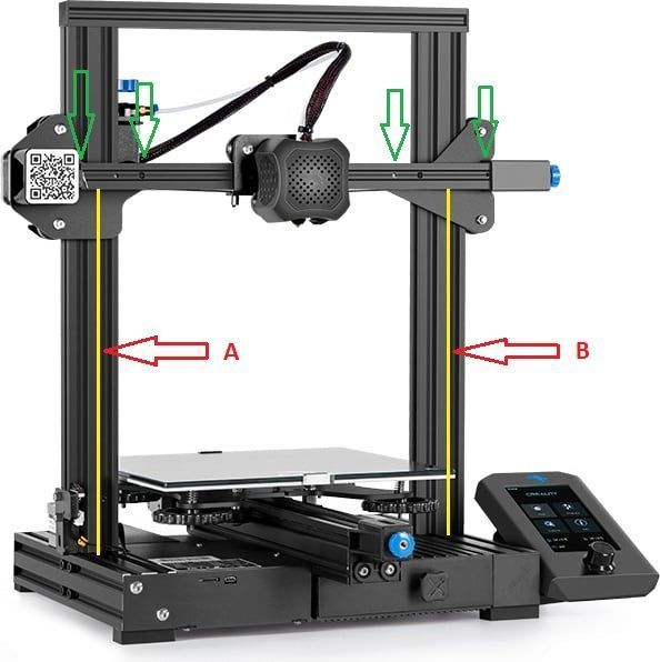

En image A=B pour l'équerrage qui se fait sur la base de la structure
Modifié (le) par Idealnight
Merci pour ta sollicitude
En effet les changement que j ai fait sont des conseil dans les forum sans que je comprenne pourquoi??
j ai noté les nouvelles norme pour la rétractation
en se qui concerne les équerrage je viens de le faire ainsi que mètre de niveau l axe de l extrudeur
j ai découvert un mauvais équerrage et un mauvais niveau
ouf j ai corrigé
par contre synchronisée les 2 moteur je ne sais pas faire
encore merci pour tes conseils
cordialement
Il y a 12 heures, Kalou80 a dit :
en direct drive rien que ce paramètre doit suffire à boucher la buse très rapidement 🙂
la modif indiquée par @Idealnight (1,5 mm / 25 mm/s) devrait résoudre tes problèmes de "bouchage"

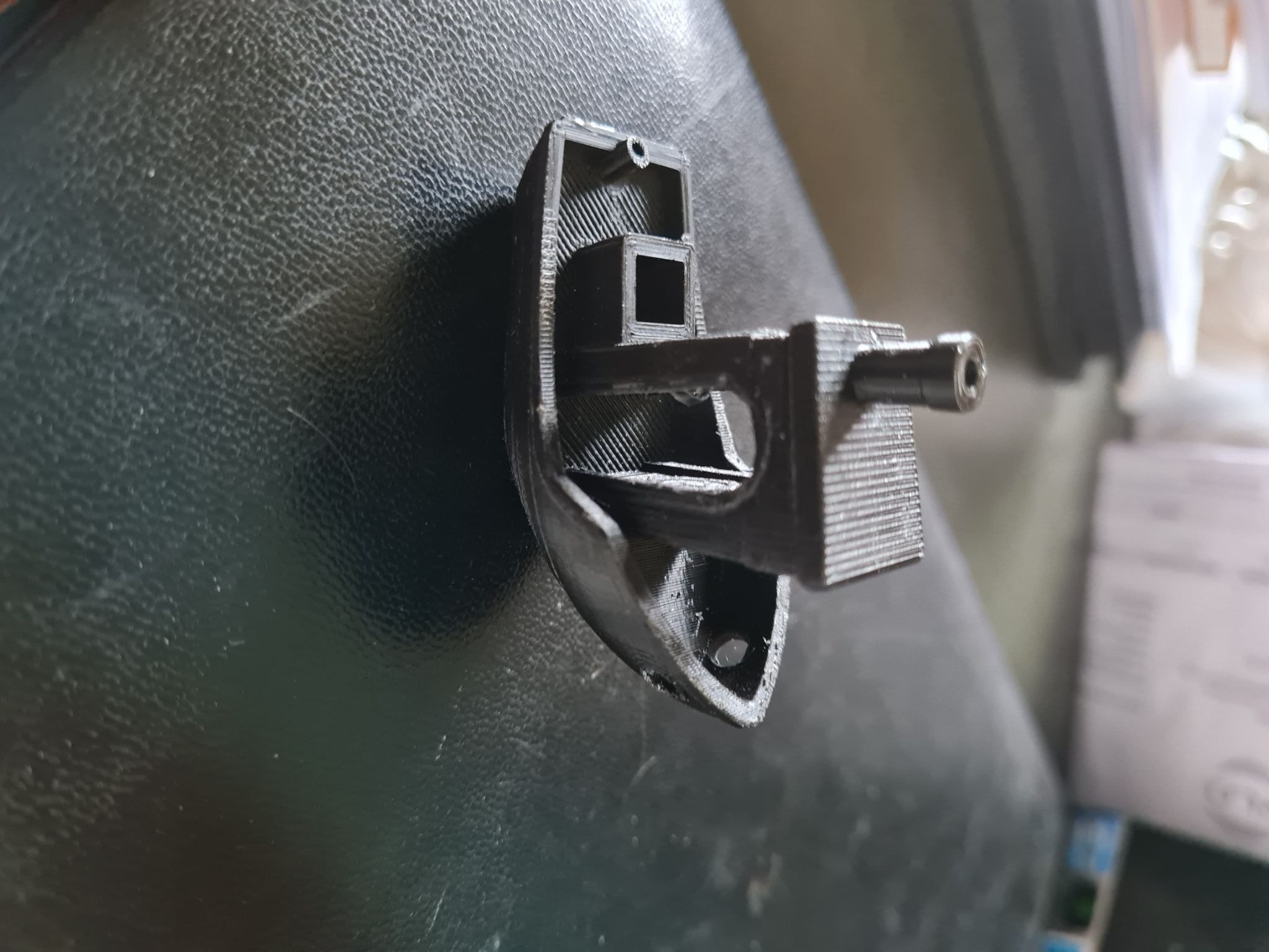

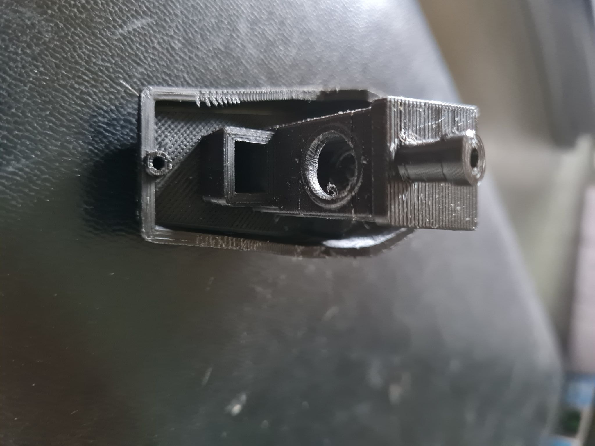

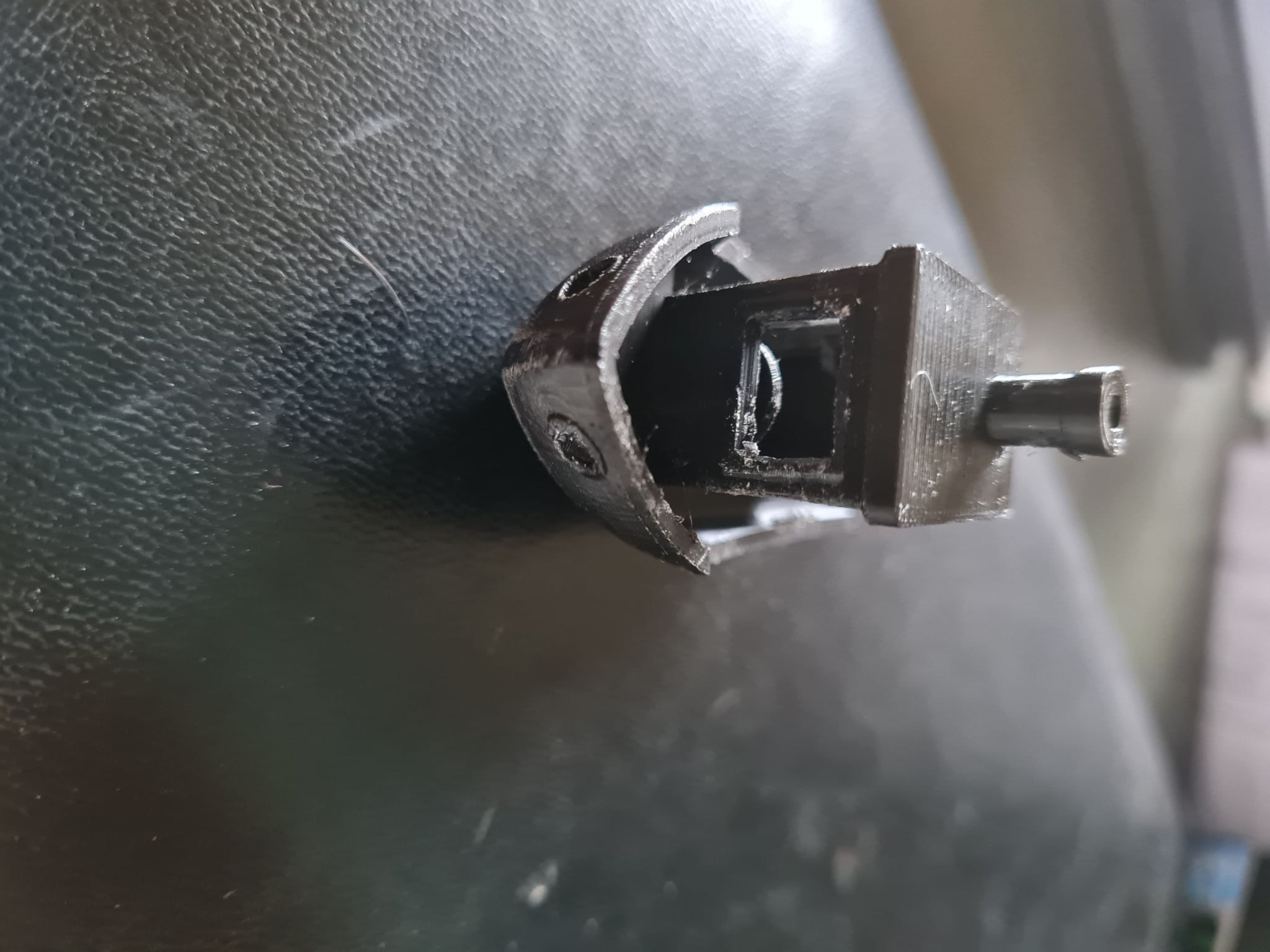

Bonjour a tous
Grace a vos conseil j ai réussi a faire le test du bateau
merci encore
  • J'aime 3
Il est bien ce Benchy 😉
