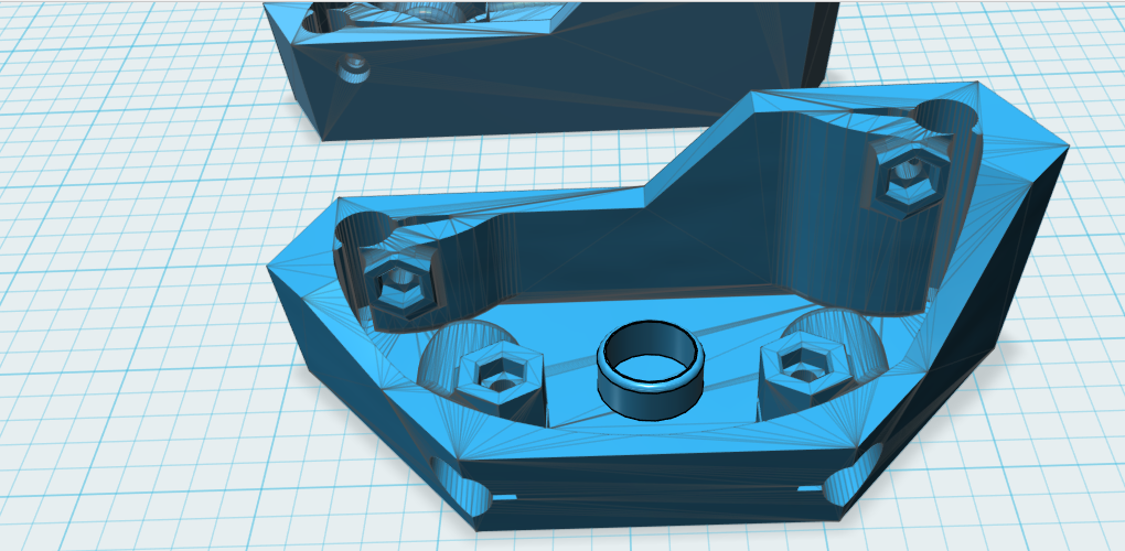

thibault Posté(e) Septembre 14, 2016 Posté(e) Septembre 14, 2016 J'ai commencé à imprimer les pièces de la discoeasy j'ai commencé par les fixation du haut et j'ai remarqué qu'il n'y avait plus l'insertion au milieu la ou se loger la tige fileté. C'est un peut chiant parce que sur la discovery j'avais rajouté des bagues en laiton pour limiter le jeux des tiges filetées qui bougeaient dans tous les sens
thibault Posté(e) Septembre 14, 2016 Posté(e) Septembre 14, 2016 Si jamais quelqu'un a les fichiers en step je voudrais bien rajouter ça
Nebraan Posté(e) Septembre 14, 2016 Posté(e) Septembre 14, 2016 tu peux pas les rajouter avec les STL?
zer0logik Posté(e) Septembre 14, 2016 Posté(e) Septembre 14, 2016 J'arrive pas à modifier un stl https://www.tinkercad.com est ton ami

Nebraan Posté(e) Septembre 14, 2016 Posté(e) Septembre 14, 2016 (modifié) pour m'amusé j'ai essayer de modifier le STL du fix haut. ça donne un truc comme ça: si je peux le faire, tout le monde le peux (il m'a fallut du temps quand même ^^) Modifié (le) Septembre 14, 2016 par Nebraan
thibault Posté(e) Septembre 14, 2016 Posté(e) Septembre 14, 2016 C'est exactement ça j'ai pas encore eu le temps de regarder c'est possible d'avoir les stl?
