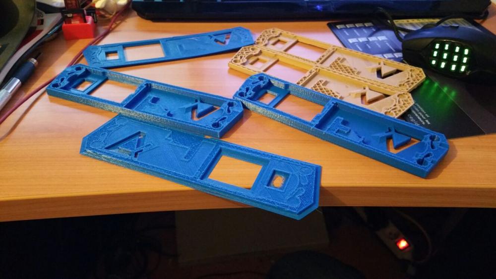

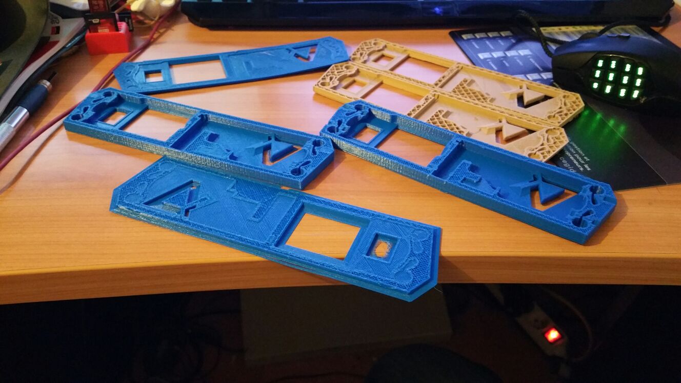

asphyth Posté(e) Septembre 26, 2016 Posté(e) Septembre 26, 2016 Le 11/09/2016 at 20:34, Netfast a dit : Concernant l'impression des pieces, @asphyth est aussi en train de finir d'imprimer, on lui demandera des conseils ! Vous avez choisi quelles couleurs? désolé j'arrive en retard j'étais en vacances a l'étranger ^^ besoin de conseils ? perso je fini ce jour les print principaux, il me reste les deux gros support bas et le petit coté SD pour pouvoir la monter sachant que je ne pense pas réimprimer tout de suite le bloc extrudeur car pas forcément utile. J'ai imprimé 0 pièces avec support ! Certaines m'ont demander un petit travail d'ébavurage et les petites pièces des cotés on été imprimés avec l'amélioration d'accroche car imprimées debout
Netfast Posté(e) Septembre 26, 2016 Auteur Posté(e) Septembre 26, 2016 Impossible d'imprimer la face avant. Pas de soucis pour les autres parties, même en re-telechargeant le fichier, changeant de fil.. Au bout d'un moment le fil ne sort plus... Je vais tester avec mon fil récent, celui de Dagoma.
amigagoma Posté(e) Septembre 26, 2016 Posté(e) Septembre 26, 2016 Bonjour J ai eu un problème analogue sur le côté alors que d autres pièces fonctionnaient 'très bien après analyse j ai modifié trois réglages celui de la première couche pour augmenter un peu son épaisseur de 5 dixième ' et j ai réduit le rétractation et un peu la vîtesse d impression du remplissage . Car la différence principale que j ai pu trouver entre la piece avec defaut et les autres est l absence de passage sans impression . Amigalement
asphyth Posté(e) Septembre 26, 2016 Posté(e) Septembre 26, 2016 il y a 54 minutes, Netfast a dit : Impossible d'imprimer la face avant. Pas de soucis pour les autres parties, même en re-telechargeant le fichier, changeant de fil.. Au bout d'un moment le fil ne sort plus... Je vais tester avec mon fil récent, celui de Dagoma. bah merde alors ! j'ai cru voir un topic sur le fofo avec un mec et le mm pb a peu pres avec des facades rouges ! je te link si je trouve !
reed Posté(e) Septembre 26, 2016 Posté(e) Septembre 26, 2016 il y a 11 minutes, asphyth a dit : bah merde alors ! j'ai cru voir un topic sur le fofo avec un mec et le mm pb a peu pres avec des facades rouges ! je te link si je trouve ! Hello, c'est peut-être moi car j'ai eu du mal à imprimer la pièce arrière : J'ai changé l'orientation de la pièce et j'ai réussi à l'imprimer (malgré quelques loupés ...)
Netfast Posté(e) Septembre 26, 2016 Auteur Posté(e) Septembre 26, 2016 il y a 33 minutes, reed a dit : Hello, c'est peut-être moi car j'ai eu du mal à imprimer la pièce arrière : J'ai changé l'orientation de la pièce et j'ai réussi à l'imprimer (malgré quelques loupés ...) Super, je vais tester ça de suite !! Merci
Netfast Posté(e) Septembre 26, 2016 Auteur Posté(e) Septembre 26, 2016 il y a une heure, amigagoma a dit : Bonjour J ai eu un problème analogue sur le côté alors que d autres pièces fonctionnaient 'très bien après analyse j ai modifié trois réglages celui de la première couche pour augmenter un peu son épaisseur de 5 dixième ' et j ai réduit le rétractation et un peu la vîtesse d impression du remplissage . Car la différence principale que j ai pu trouver entre la piece avec defaut et les autres est l absence de passage sans impression . Amigalement J'utilise CbD, il faut que je regarde comment diminuer la vitesse d'impression....
Tircown Posté(e) Septembre 26, 2016 Posté(e) Septembre 26, 2016 Pour les utilisateurs de Cura ou Cura-by-dagoma, passez attentivement vos tranchages en vue par couche. Vous avez plus de chance de voir les erreurs de ce genre.
Netfast Posté(e) Septembre 26, 2016 Auteur Posté(e) Septembre 26, 2016 Il y a 3 heures, Tircown a dit : Cura-by-dagoma, passez attentivement vos tranchages en vue par couche. Tu m’intéresse, tu peux être plus précis?
Oxonium Posté(e) Septembre 26, 2016 Posté(e) Septembre 26, 2016 Il y a 8 heures, Netfast a dit : Impossible d'imprimer la face avant. Pas de soucis pour les autres parties, même en re-telechargeant le fichier, changeant de fil.. Au bout d'un moment le fil ne sort plus... Je vais tester avec mon fil récent, celui de Dagoma. J'ai eu ce problème avec CbD la solution a été de passer sur cura 2.1.2 pour ma part. Depuis j'ai jamais eu de nouveau ce problème
Netfast Posté(e) Septembre 26, 2016 Auteur Posté(e) Septembre 26, 2016 à l’instant, Oxonium a dit : J'ai eu ce problème avec CbD la solution a été de passer sur cura 2.1.2 pour ma part. Depuis j'ai jamais eu de nouveau ce problème je fait nettoyer aussi la buse, j'ai reçu le fil 0.35mm Merci pour ces astuces les amis.
Oxonium Posté(e) Septembre 26, 2016 Posté(e) Septembre 26, 2016 à l’instant, Netfast a dit : je fait nettoyer aussi la buse, j'ai reçu le fil 0.35mm Merci pour ces astuces les amis. Oui ca m'a aidé aussi mais j'avais forcement une ligne qui manquais quand meme! Après le nettoyage était aussi indispensable (un tout petit morceau de metal dans la buse qui empêcher le filament de bien s'écouler).
Netfast Posté(e) Septembre 26, 2016 Auteur Posté(e) Septembre 26, 2016 il y a 3 minutes, Oxonium a dit : Oui ca m'a aidé aussi mais j'avais forcement une ligne qui manquais quand meme! Après le nettoyage était aussi indispensable (un tout petit morceau de metal dans la buse qui empêcher le filament de bien s'écouler). il venait d'ou ce morceau de metal?
Oxonium Posté(e) Septembre 26, 2016 Posté(e) Septembre 26, 2016 (modifié) il y a 1 minute, Netfast a dit : il venait d'ou ce morceau de metal? Aucune idée surement la depuis le début, au moment du montage de la buse. (Faut dire qu'il ressemblait plus a grand chose avec plein de pla noir dessus!) Edit: Désolé pour les faute de frappes et l'orthographe ce soir j'ai la tete dans le ... Modifié (le) Septembre 26, 2016 par Oxonium
reed Posté(e) Septembre 26, 2016 Posté(e) Septembre 26, 2016 (modifié) il y a 11 minutes, Oxonium a dit : Oui ca m'a aidé aussi mais j'avais forcement une ligne qui manquais quand meme! Après le nettoyage était aussi indispensable (un tout petit morceau de metal dans la buse qui empêcher le filament de bien s'écouler). Hello, ce qui est quand même étrange c'est qu'on possède les mêmes fichiers sources, certains les impriment très bien, et d'autres ont les problèmes cités ... et ça, je ne l'explique pas (ni tous mes autres problèmes mais je ferais un post ^^). Modifié (le) Septembre 26, 2016 par reed
Oxonium Posté(e) Septembre 26, 2016 Posté(e) Septembre 26, 2016 (modifié) il y a 3 minutes, reed a dit : Hello, ce qui est quand même étrange c'est qu'on possède les mêmes fichiers sources, certains les impriment très bien, et d'autres ont les problèmes cités ... et ça, je ne l'explique pas (ni tous mes autres problèmes mais je ferais un posts ^^). Oui je comprend ton interrogation! j'ai toujours eu ce problème avec CbD, la chose "drole" était le fait qu'a chaque fois je régénérer un gcode afin d'être sur que ca venais pas de la et le résultat était quasi identique, C-a-D que j'avais forcement une ou plusieurs lignes manquantes, plus ou moins aux memes endroits, en général à 2-3 couches près! Modifié (le) Septembre 26, 2016 par Oxonium 1
