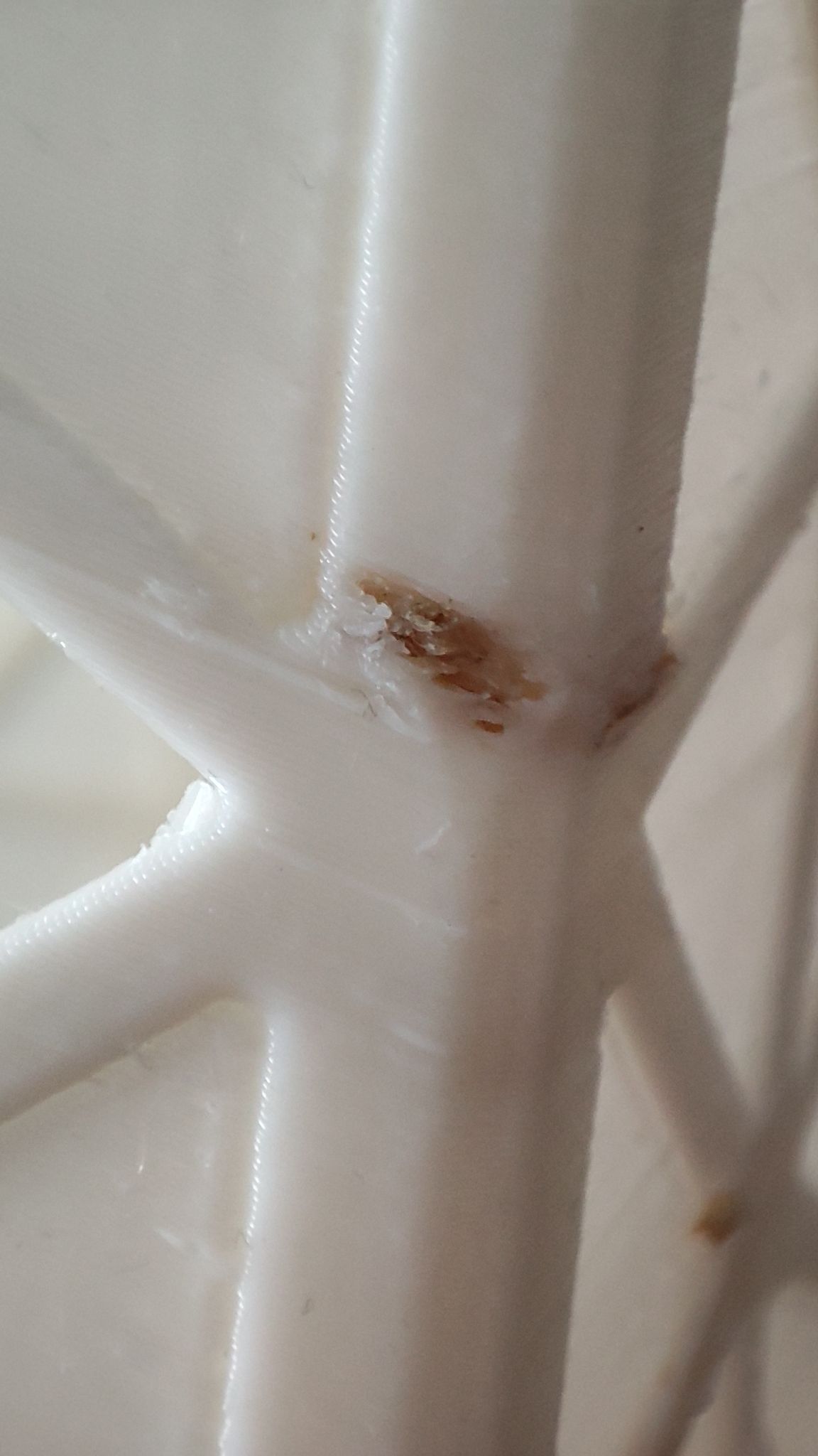

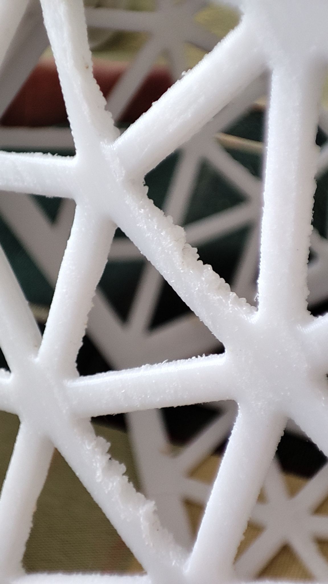

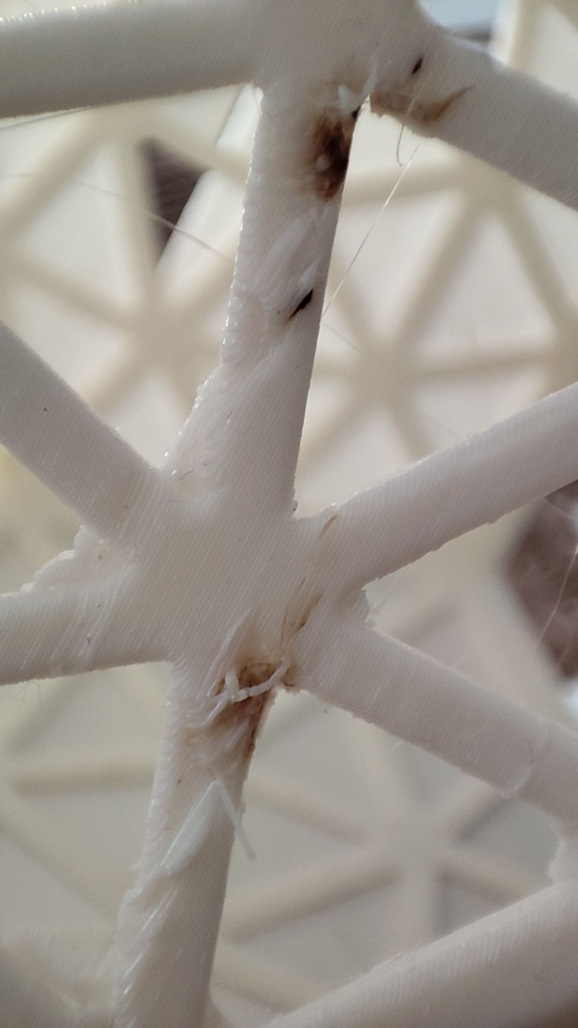

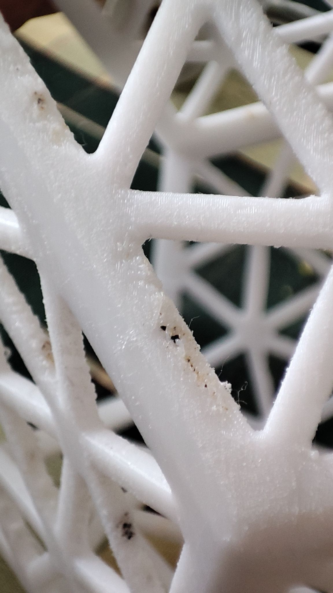

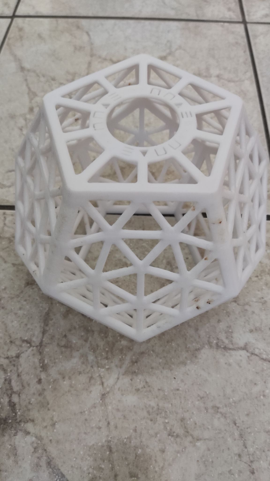

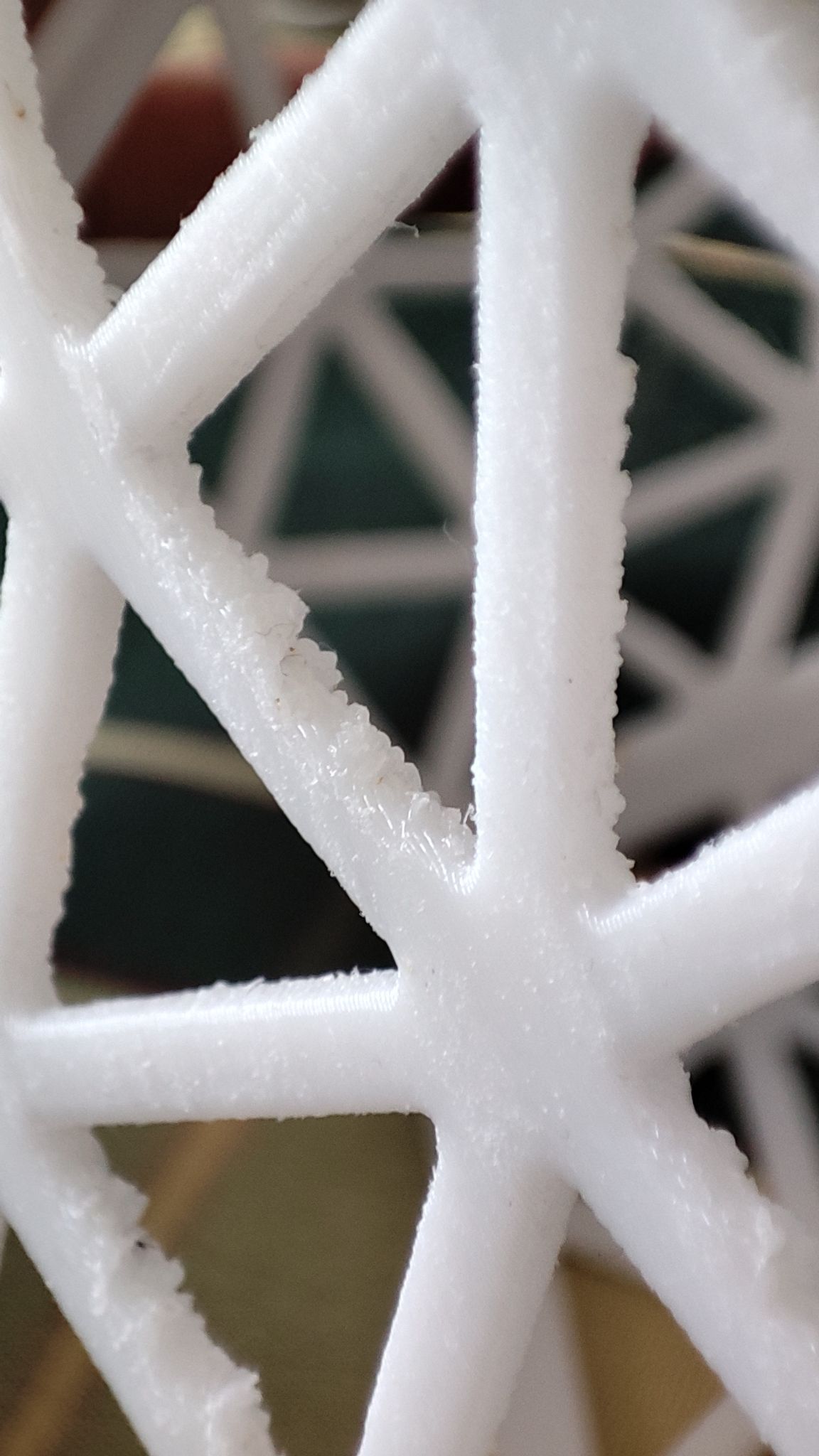

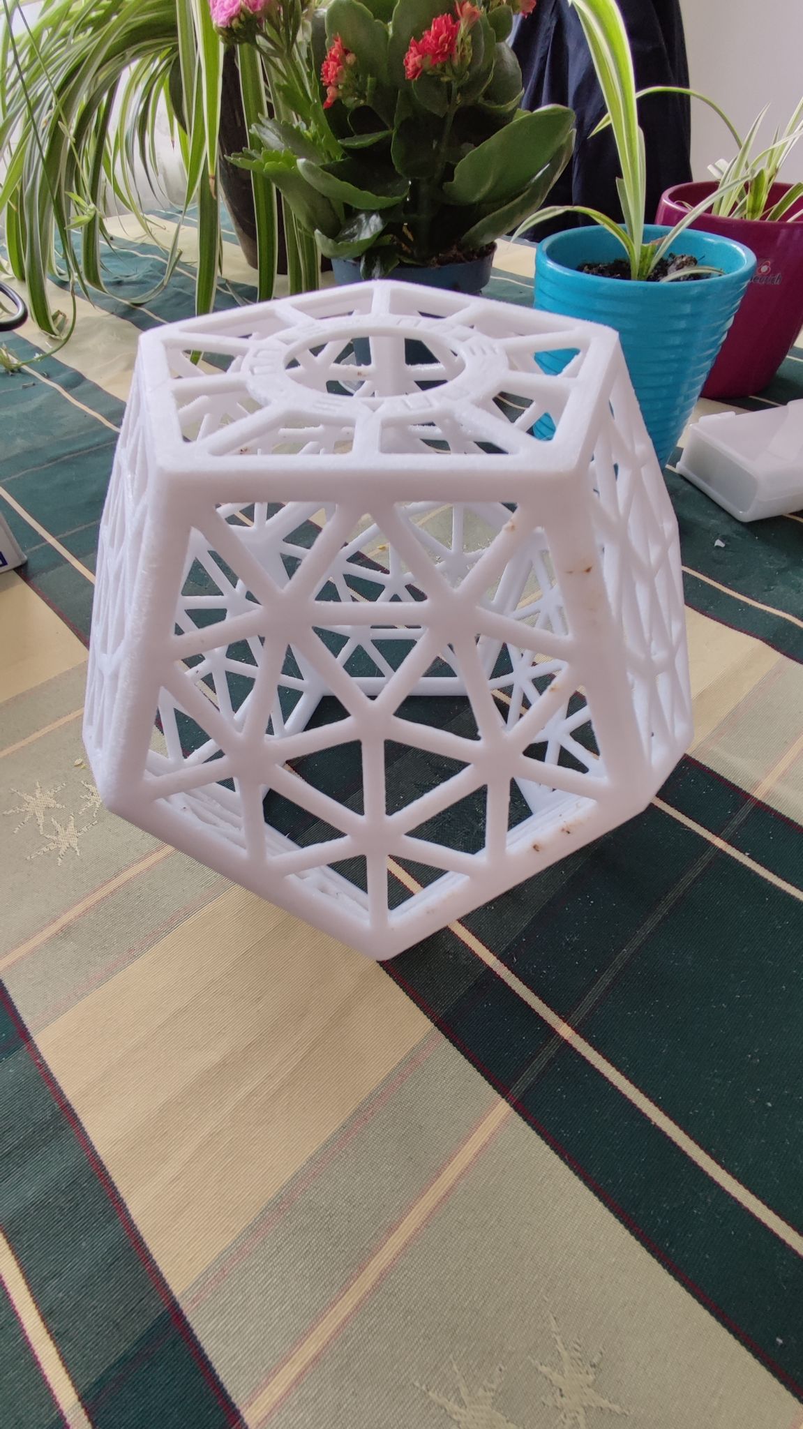

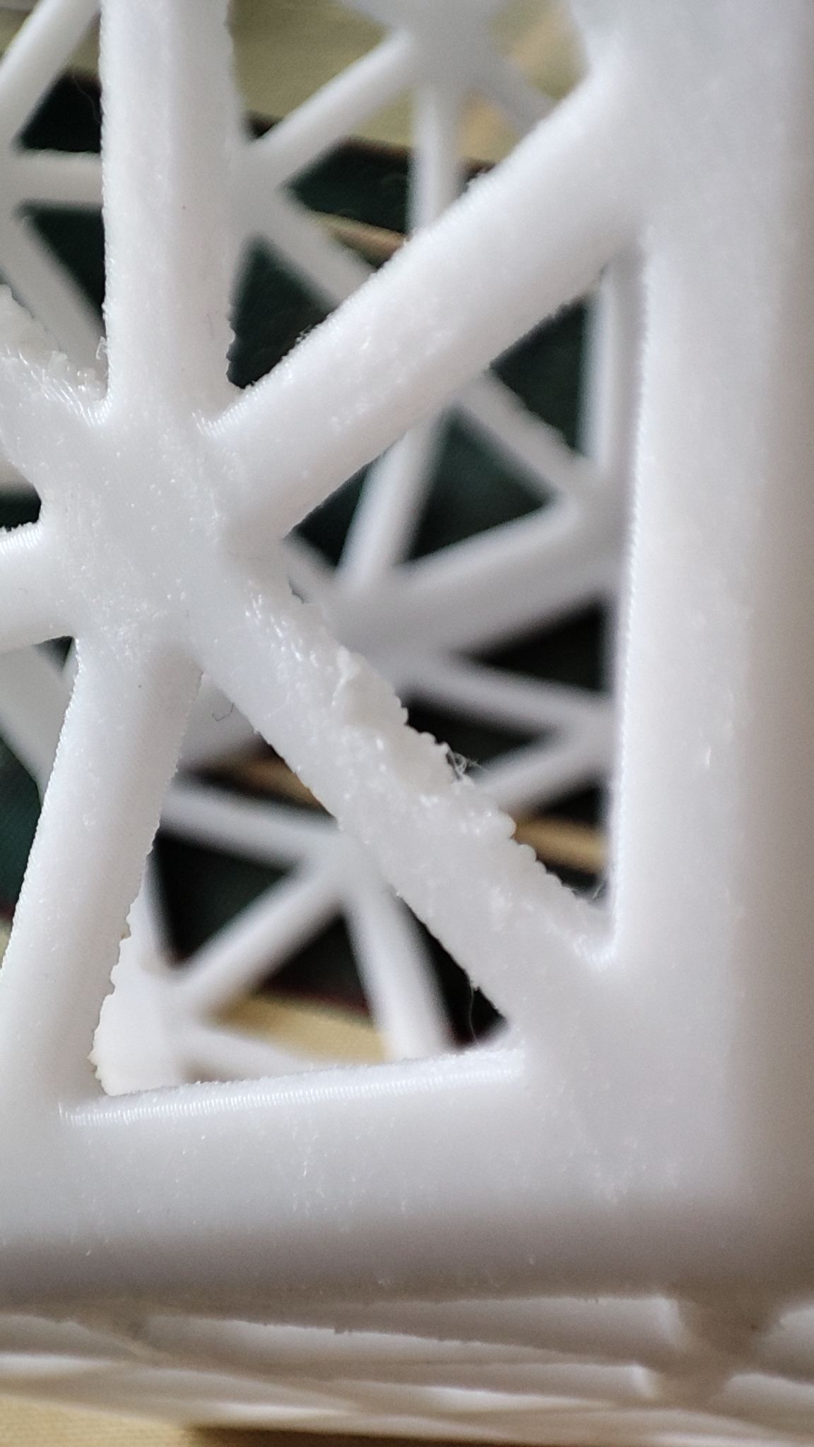

Lefebvre59 Posté(e) Mai 8, 2022 Partager Posté(e) Mai 8, 2022 Bonjour j'imprime en petg sans ventilation buse 250 plateau 85 j'ai ce type de défauts sa peux venir de Quoi merci Lien vers le commentaire Partager sur d’autres sites More sharing options...
Invité Posté(e) Mai 8, 2022 Partager Posté(e) Mai 8, 2022 tu as oublié de préciser si c'est dans un caisson fermé ou pas Lien vers le commentaire Partager sur d’autres sites More sharing options...
Savate Posté(e) Mai 8, 2022 Partager Posté(e) Mai 8, 2022 il y a 1 minute, Lefebvre59 a dit : j'imprime en petg sans ventilation buse 250 plateau 85 j'ai ce type de défauts sa peux venir de Quoi merci Probablement de la ventilation, tu peux en remettre un peu. Lien vers le commentaire Partager sur d’autres sites More sharing options...
Lefebvre59 Posté(e) Mai 8, 2022 Auteur Partager Posté(e) Mai 8, 2022 Sans caisson Lien vers le commentaire Partager sur d’autres sites More sharing options...
fvuichard Posté(e) Mai 8, 2022 Partager Posté(e) Mai 8, 2022 C'est un peu chaud 250°C pour du PETG non? En général je ne dépasse pas les 230°C. Lien vers le commentaire Partager sur d’autres sites More sharing options...
Lefebvre59 Posté(e) Mai 8, 2022 Auteur Partager Posté(e) Mai 8, 2022 Ok je regarderai la prochaine fois merci Lien vers le commentaire Partager sur d’autres sites More sharing options...
jcjames_13009 Posté(e) Mai 8, 2022 Partager Posté(e) Mai 8, 2022 (modifié) Il y a 4 heures, fvuichard a dit : C'est un peu chaud 250°C pour du PETG non? A voir effectivement les recommandations du fabricant de filament Perso je n'ai utilisé jusqu'à maintenant que du PETG Prusament et j'imprime à 250°C (240° pour la 1ère couche) pour une plage allant de 240° à 260° Et 50% max pour la ventilation @+ JC Modifié (le) Mai 8, 2022 par jcjames_13009 Lien vers le commentaire Partager sur d’autres sites More sharing options...

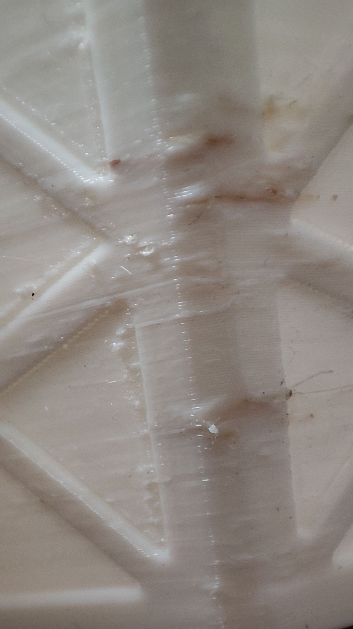

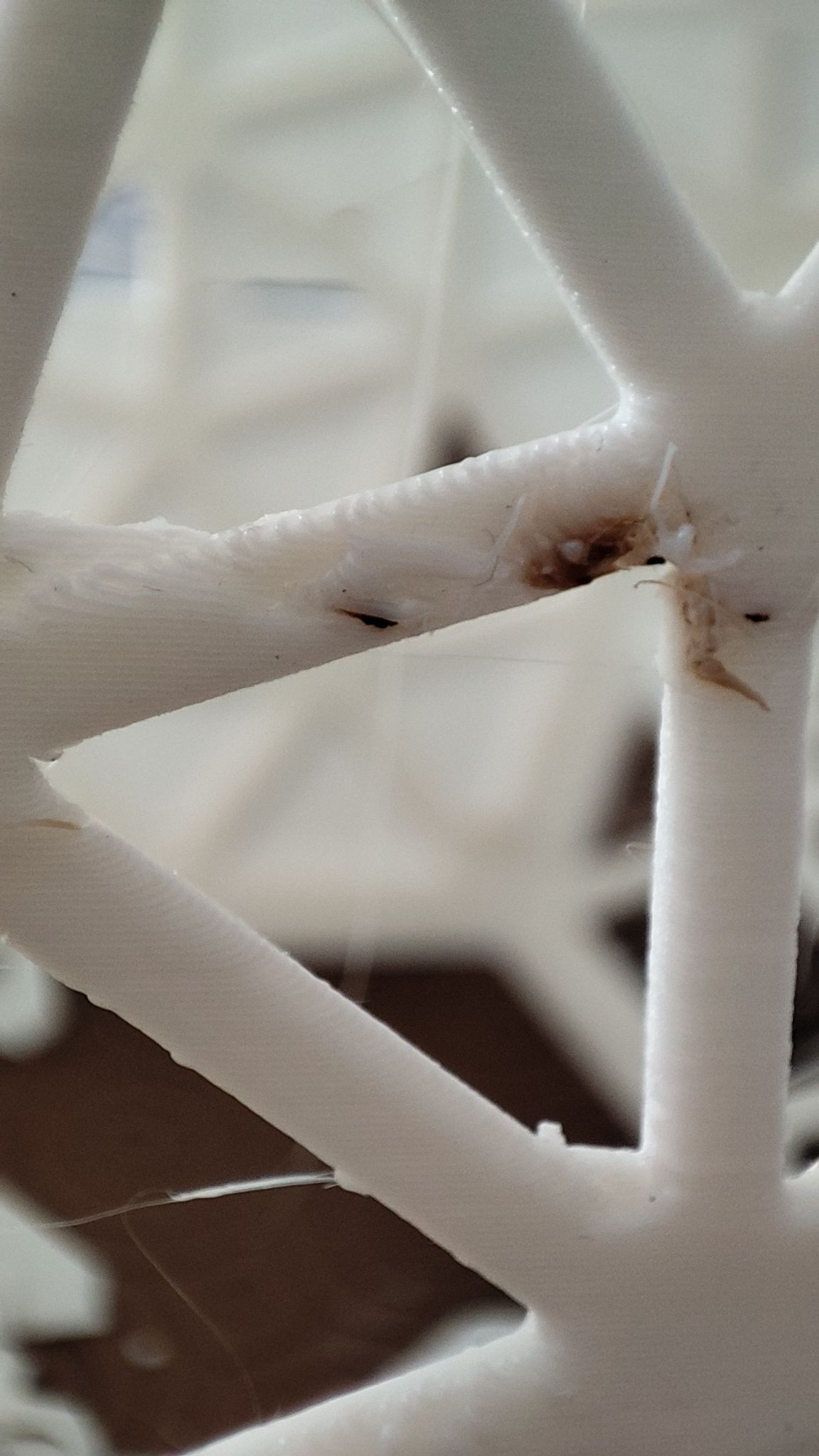

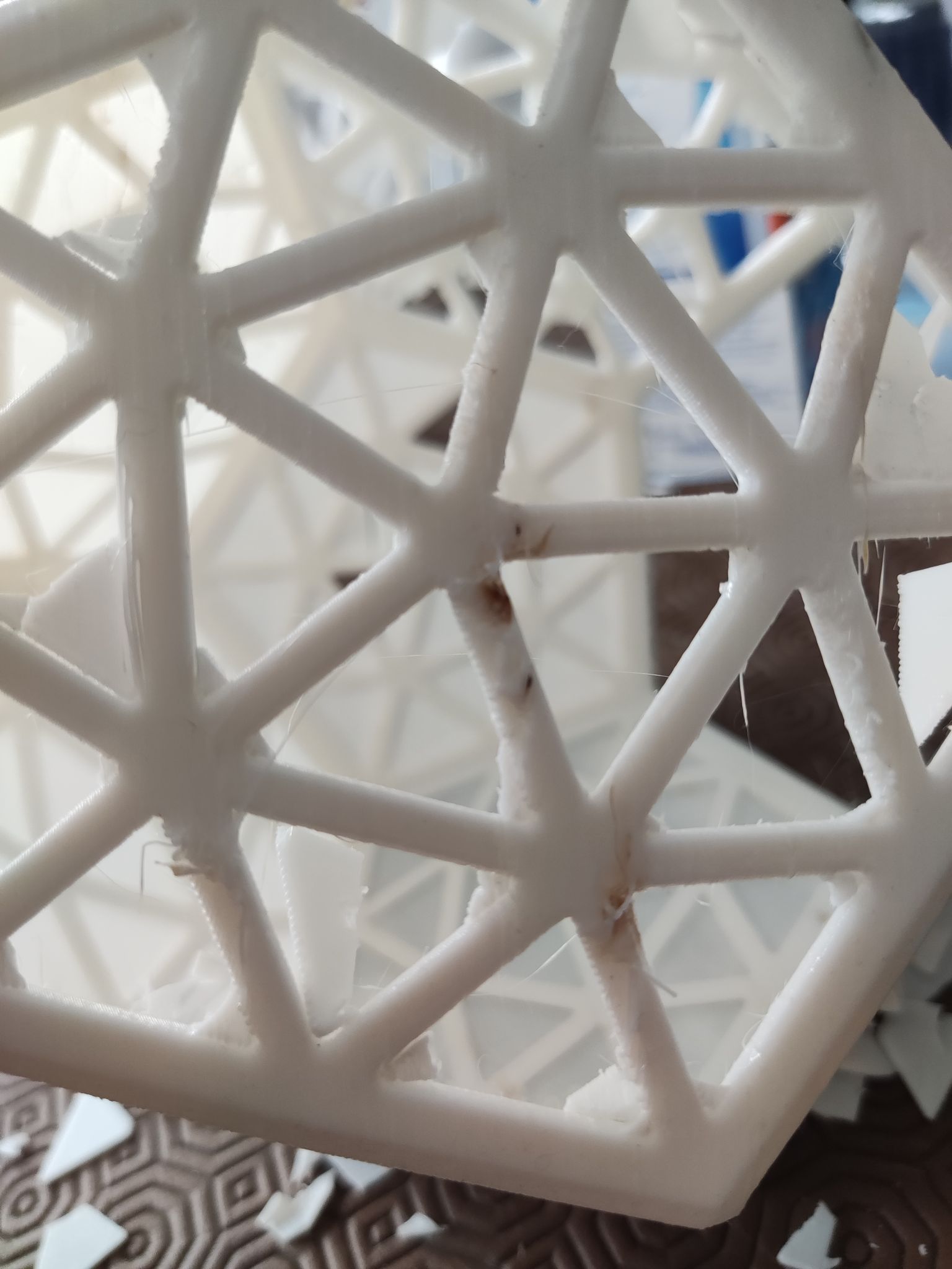

Lefebvre59 Posté(e) Juillet 27, 2022 Auteur Partager Posté(e) Juillet 27, 2022 Bonjour même problème buse 250 plateau 70 ventilation aucune sa fait 3 fois que je change le heat break aucune fuite j'ai du noir au tour de la buse en laiton quand j'imprime longtemps Lien vers le commentaire Partager sur d’autres sites More sharing options...
Invité Posté(e) Juillet 27, 2022 Partager Posté(e) Juillet 27, 2022 comme déjà dis, température top haute pour ce filament , baisse la à 230° , ça devrais suffire. par contre le plateau, pourquoi avoir baissé sa température au risque de voir la pièce se décoller? et tu ne donne pas la valeur du ventilateur ni sur quelle machine tu travaille Lien vers le commentaire Partager sur d’autres sites More sharing options...
Lefebvre59 Posté(e) Juillet 27, 2022 Auteur Partager Posté(e) Juillet 27, 2022 La machine une artillery X1 le plateau j'ai mis ça 70 degré parceque après trop chaud j'ai mis une bordure pour pas que sa ce decolle tu crois qu'il faut mettre dela ventilation combien max il faut que sa soit bien soudé j'ai peur de trop en mettre en plus le filament il a pas de marque j'ai pas payer cher sur Aliexpress 15 euro du petg tu crois que ces pas le filament le problème la roulette de serrage du filament comment tu la règle merci Lien vers le commentaire Partager sur d’autres sites More sharing options...
Invité Posté(e) Juillet 27, 2022 Partager Posté(e) Juillet 27, 2022 il y a 25 minutes, Lefebvre59 a dit : La machine une artillery X1 le plateau j'ai mis ça 70 degré parceque après trop chaud j'ai mis une bordure pour pas que sa ce decolle tu crois qu'il faut mettre dela ventilation combien max il faut que sa soit bien soudé j'ai peur de trop en mettre en plus le filament il a pas de marque j'ai pas payer cher sur Aliexpress 15 euro du petg tu crois que ces pas le filament le problème la roulette de serrage du filament comment tu la règle merci justement pour que ce soit bien soudé et pas coulant, il faut baisser la température de fusion de la buse et mettre la ventilation au max a 50% sans marque ne veux pas dire de mauvaise qualité , d eplus le prix sans indiquer le poids, ne veux rien dire pour la roulette d'entrainement du filament, tu doit avoir une vis de réglage sur le levier d'extruder, il faut que le filament soit a peine marqué, mais je ne pense pas que le soucis vienne de la. n'y touche pas je maintiens comme précédemment que c'est la température de la buse qui est responsable: trop chaude Lien vers le commentaire Partager sur d’autres sites More sharing options...
MrMagounet Posté(e) Juillet 27, 2022 Partager Posté(e) Juillet 27, 2022 il y a 47 minutes, Lefebvre59 a dit : La machine une artillery X1 le plateau j'ai mis ça 70 degré parceque après trop chaud j'ai mis une bordure pour pas que sa ce decolle tu crois qu'il faut mettre dela ventilation combien max il faut que sa soit bien soudé j'ai peur de trop en mettre en plus le filament il a pas de marque j'ai pas payer cher sur Aliexpress 15 euro du petg tu crois que ces pas le filament le problème la roulette de serrage du filament comment tu la règle merci Pour ma part j'imprime pas mal de PETG température de 230°c et ventilation a 30% maxi sur ma Artillery Genius, les résidu sont due a des substances présente dans le filament capter par la buse et bruler elle finisse par retomber sous forme de coute sur le print. 1 Lien vers le commentaire Partager sur d’autres sites More sharing options...
PPAC Posté(e) Juillet 27, 2022 Partager Posté(e) Juillet 27, 2022 il y a une heure, Lefebvre59 a dit : Salutation ! Comme l'implicite MrMagounet, Il te faut peut être mettre en place un petit système anti-poussière (ex https://www.yeggi.com/q/filament+dust+filter/ ) quand tu utilise des filaments blanc Le 18/07/2022 at 16:25, electroremy a dit : Sinon les filtres antipoussières chez moi sont utiles pour mon ABS blanc (sans filtre j'avais pas mal de traces dans mes pièces) mais attention bien choisir sont système anti-poussière Le 10/07/2022 at 10:18, Kachidoki a dit : A mes débuts j'utilisais un de ces systèmes anti-poussière, mais j'ai vite arrêté pour deux raisons : J'ai eu des blocages récurrents, le bout de tissu, éponge, mousse, avait tendance avec le temps à se frayer un chemin entre l'orifice de sortie et le filament. J'ai eu un bouchage de buse, qui a entrainé l'arrêt de l'utilisation de ce système. Après un cold-pull, j'avais plein de résidus de.... la mousse de l'anti-poussière... Lien vers le commentaire Partager sur d’autres sites More sharing options...
Lefebvre59 Posté(e) Juillet 27, 2022 Auteur Partager Posté(e) Juillet 27, 2022 Ok merci beaucoup bonne journée 1 Lien vers le commentaire Partager sur d’autres sites More sharing options...
Lefebvre59 Posté(e) Juillet 28, 2022 Auteur Partager Posté(e) Juillet 28, 2022 VID_20220728_125219-1.mp4 Bonjour il a du mieu j'ai mi 230 la buse la ventilation 32 % Lien vers le commentaire Partager sur d’autres sites More sharing options...
