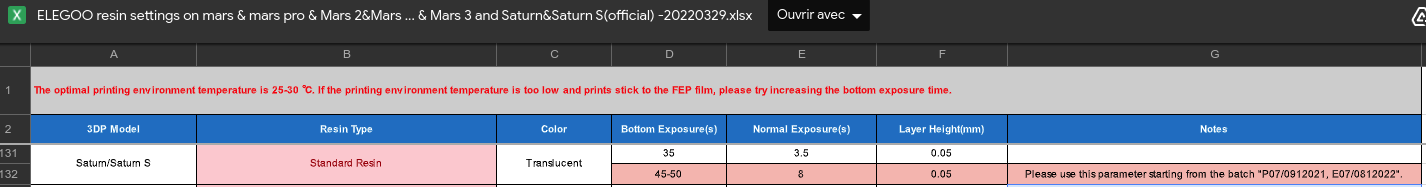

A tu vérifier cette histoire de temps d'exposition trés différent avec certain numéro de lot pour le translucent ?
https://www.elegoo.com/blogs/3d-printer-user-guide/elegoo-printers-resin-setting-sheet ->
Citation
Offcial suggestions for ELEGOO resin on ELEGOO Printers:
ELEGOO Printers Resin Setting Sheet (Added Plant-based resin settings and the resin settings of the Mars 3 machine )
https://drive.google.com/file/d/1_jnyMfNkm4sPJhKyN46ey5CO-ks4MRyR/view?usp=sharing ->

c'est le temps donné pour des résines standards non translucides  , dans le tableau que @PPAC t'a donné le temps d'expo est de 8 s

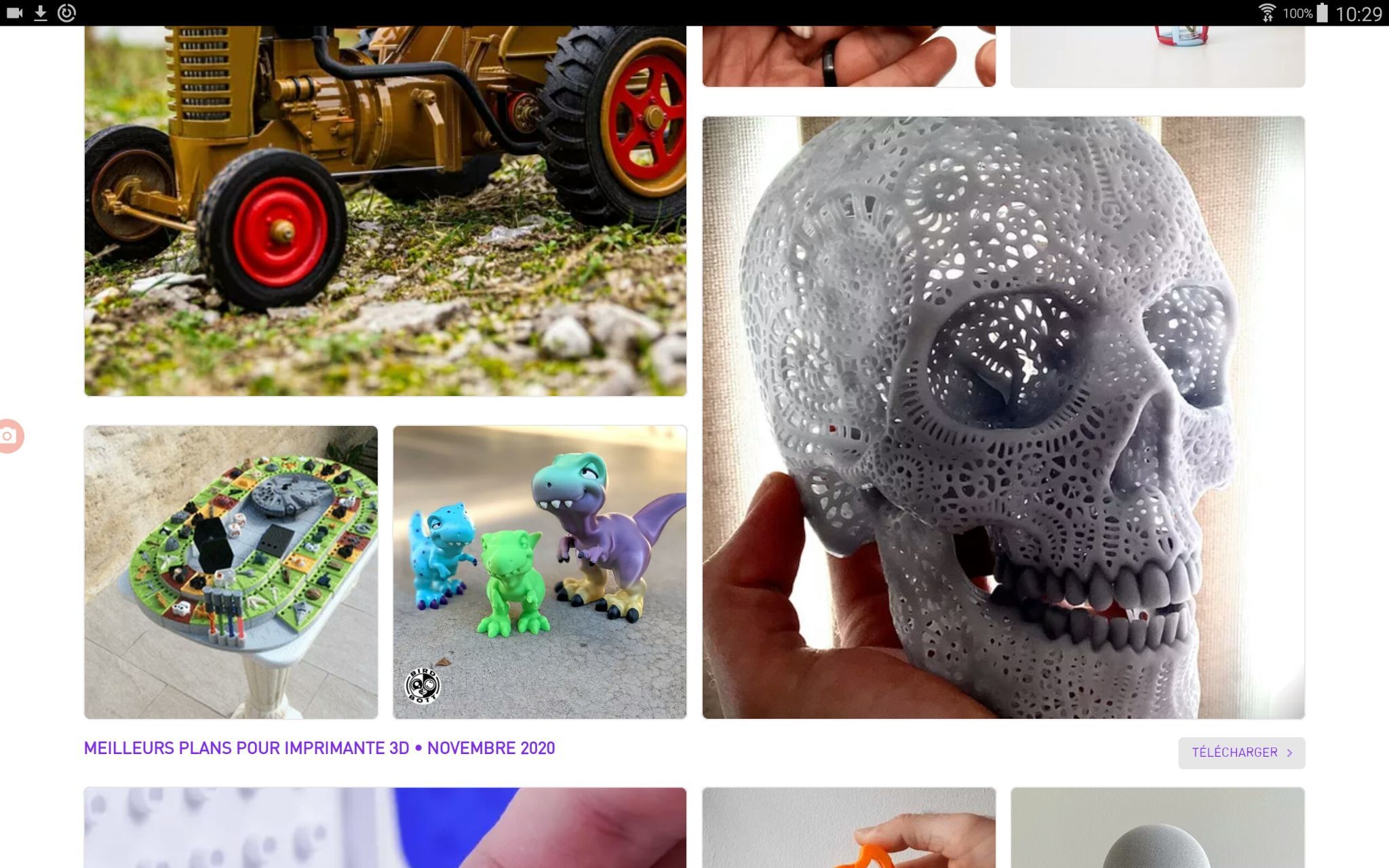

Par contre, merci pour le tableau pour les résines. J'écume les forums depuis des semaines mais je n'avais jamais lu que la résine translucide devait était plus longuement exposée.

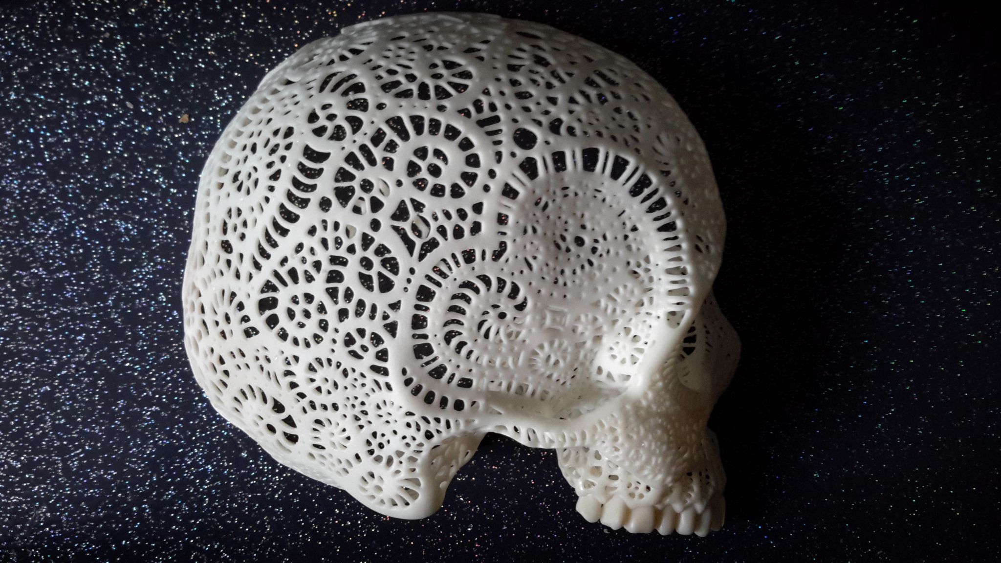

J'avais investi dans ce crâne que je trouve très beau.
Maintenant, il faut que je vois la reaction de ma résine Elegoo Blanche...

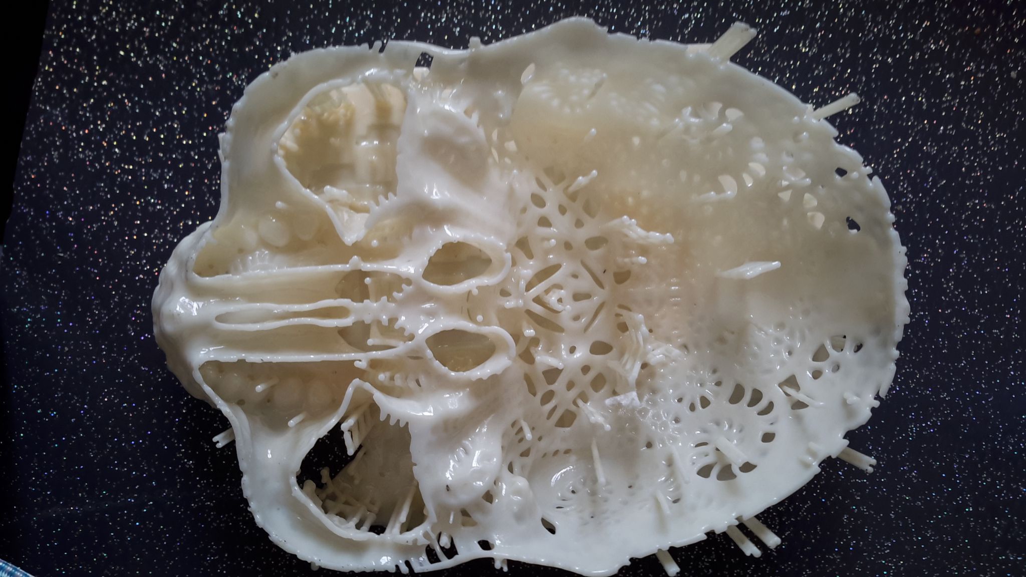

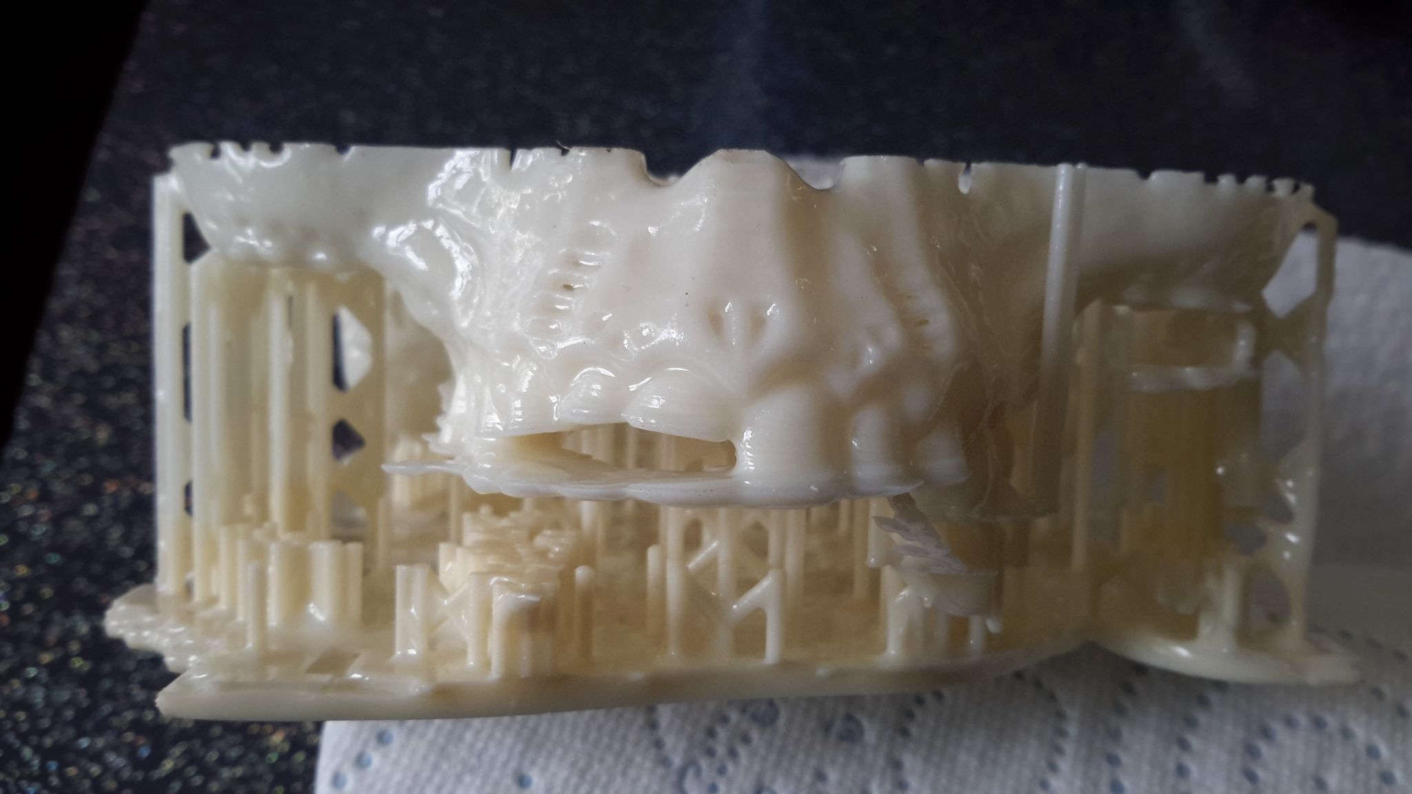

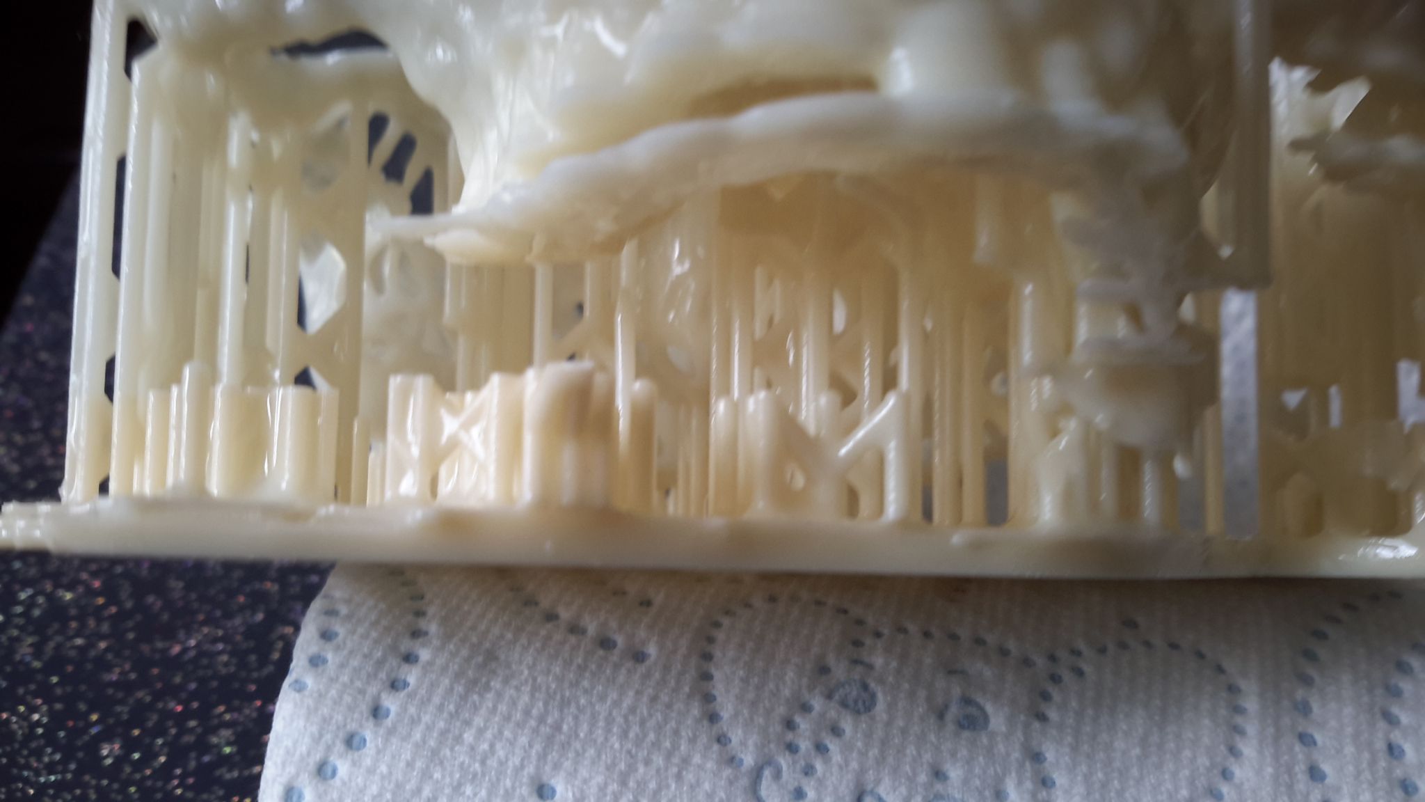

Bonjour. Voici mes premiers resultats. Tout avait l'air de bien se passer. Rien de plus agréable que d'entendre le soir au fond de la pièce le cri du fep qui se décolle de l'imoression...
Mais... Par acquis de conscience,  au bout d'un long moment, j'ai mis en pause pour vérifier que tout était ok. Bien m'en a pris. Alors que tout paraissait nickel, j'ai vu qu'au niveau de la bouche, un plantage était survenu.
Après extraction de l'impression, j'ai vu que les supports avaient disparu. J'ai, de plus, mesuré leur diamètre, 1.5 mm. Ça fait quand même fin pour un objet de cette taille.
Je suis donc en train de re-slicer, avec des supports plus gros et renforcés. Étant limite au niveau resine blanche, j'ai commandé de l'Anycubic (meilleure aux dire des utilisateurs), que je devrais recevoir demain dimanche.
Voici quelques photos de mon soucis... (pièce non nettoyée puisque mise au rebut). Bon weekend à tous.

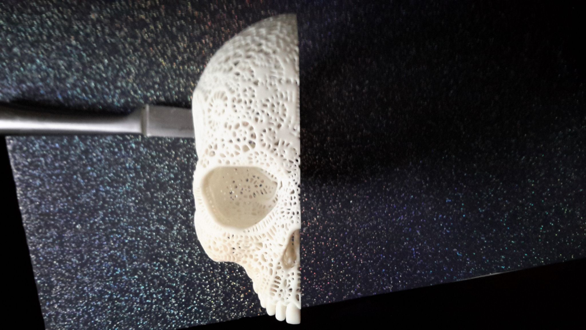

J'ai lancé hier soir une impression de mon crâne. Pour ne pas être ennuyé par les trop nombreux supports, souvent inaccessibles, je l'ai découpé avec 3D Builder.
Une coupe verticale.
Je viens juste de sortir le côté droit des UV. Le côté gauche est en route.
Petite précision : avec mon Intel CORE I5 et 8 gigas de RAM, il me fallait 30 à 40 minutes pour slicer avec tous les supports le crâne entier.
Là,  avec l'Intel CORE I7 et 16 gigas de RAM, la carte Nvidia 12 gigas, il me faut moins de deux minutes trente pour slicer un demi crâne. Ça laisse le loisir d'essayer plusieurs slices...
Voici la demi bête :

Voici le résultat. J'ai collé les parties avec la résine utilisée pour le print.
J'aurais pu augmenter la taille encore. Faudra que je vois ça.
