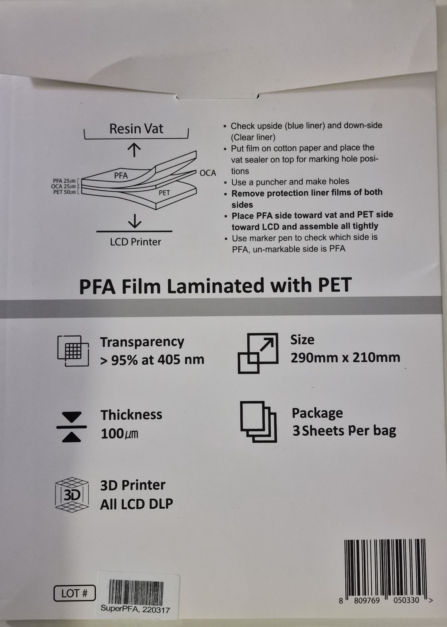

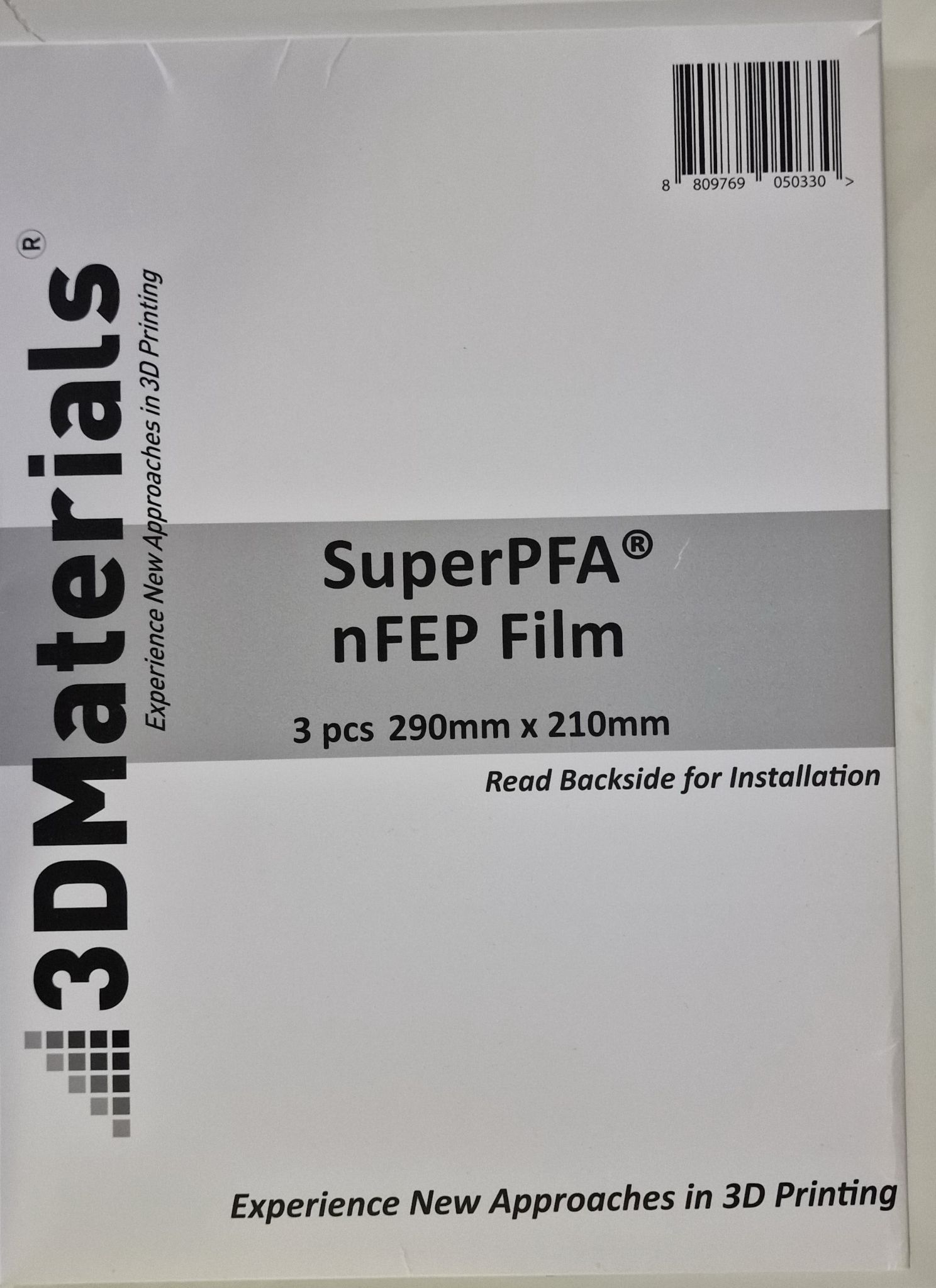

Concernant les 'FEP', lors de cet achat j'avais contacté ELEGOO sur la disponibilité d'en avoir avec l'imprimante, réponse eb juin:
"Sorry for the late reply due to the Dragon Boat Festival.
There is no multi-language for the time being, the fep film will be officially released, and it will be available later"
Donc je me suis mis en quête pour trouver des FEP aux normes pour cette imprimante.
J'ai trouvé ceci :
Je ne sais pas si ce sont les "bons", mais je peux vous dépanner en vous en envoyant 'un' afin d'éviter une catastrophe

il y a une heure, souriceaux a dit :
C'est gentil pour la proposition mais, un simple lien pour me les procurer me suffira! Merci!
