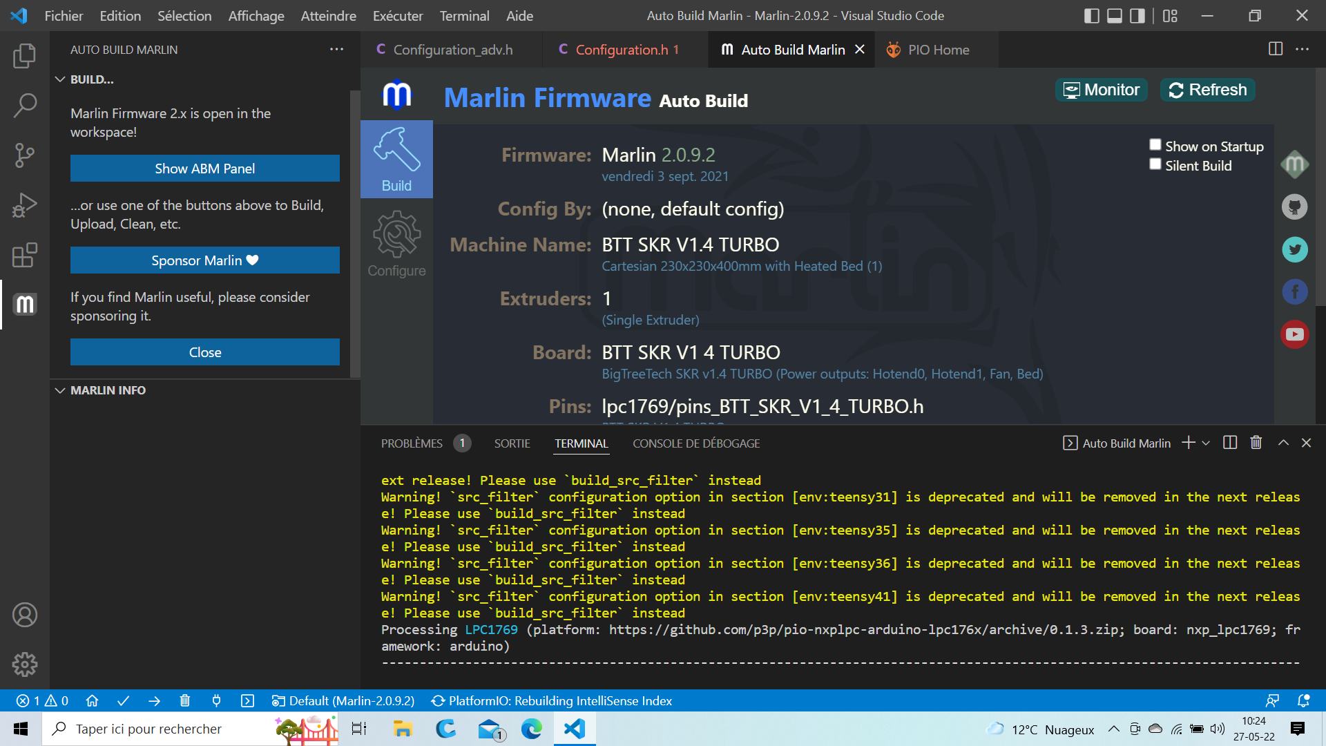

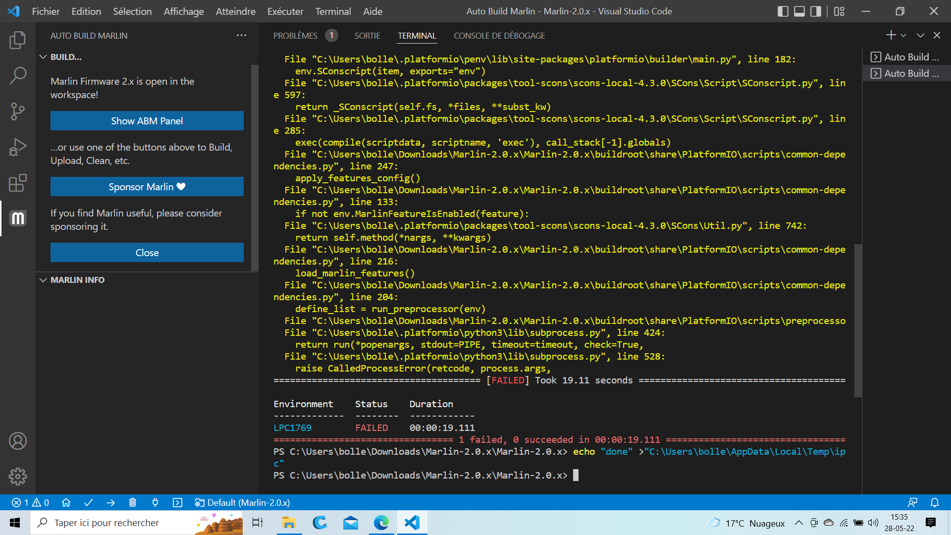

Bonjour, toutes mes excuses pour ne pas avoir répondu, mais apres essai de tes congig, cela ne fonctionne pas. Pour les end stop, j'ai trouve mon erreur, confusion ligne832-834 et 1333-1335. ici je cherche une solution pour mon BL TOUCH. Merci de ton aide, voici une capture d'ecran lors de la compilation de Marlin avec tes configs.
Pour les avertissements (lignes en jaune), mettre à jour la plateforme «Platformio» (changement du nom de directives depuis la version 6.0.0).
Pour les erreurs (ligne en rouge), pas suffisamment d'informations pour aider: tu n'affiches que le récapitulatif pas l'erreur elle-même (remonter dans les messages pour s'arrêter sur la première en rouge qui généralement donne une bonne indication de ce qu'il faudrait corriger 😉 ).

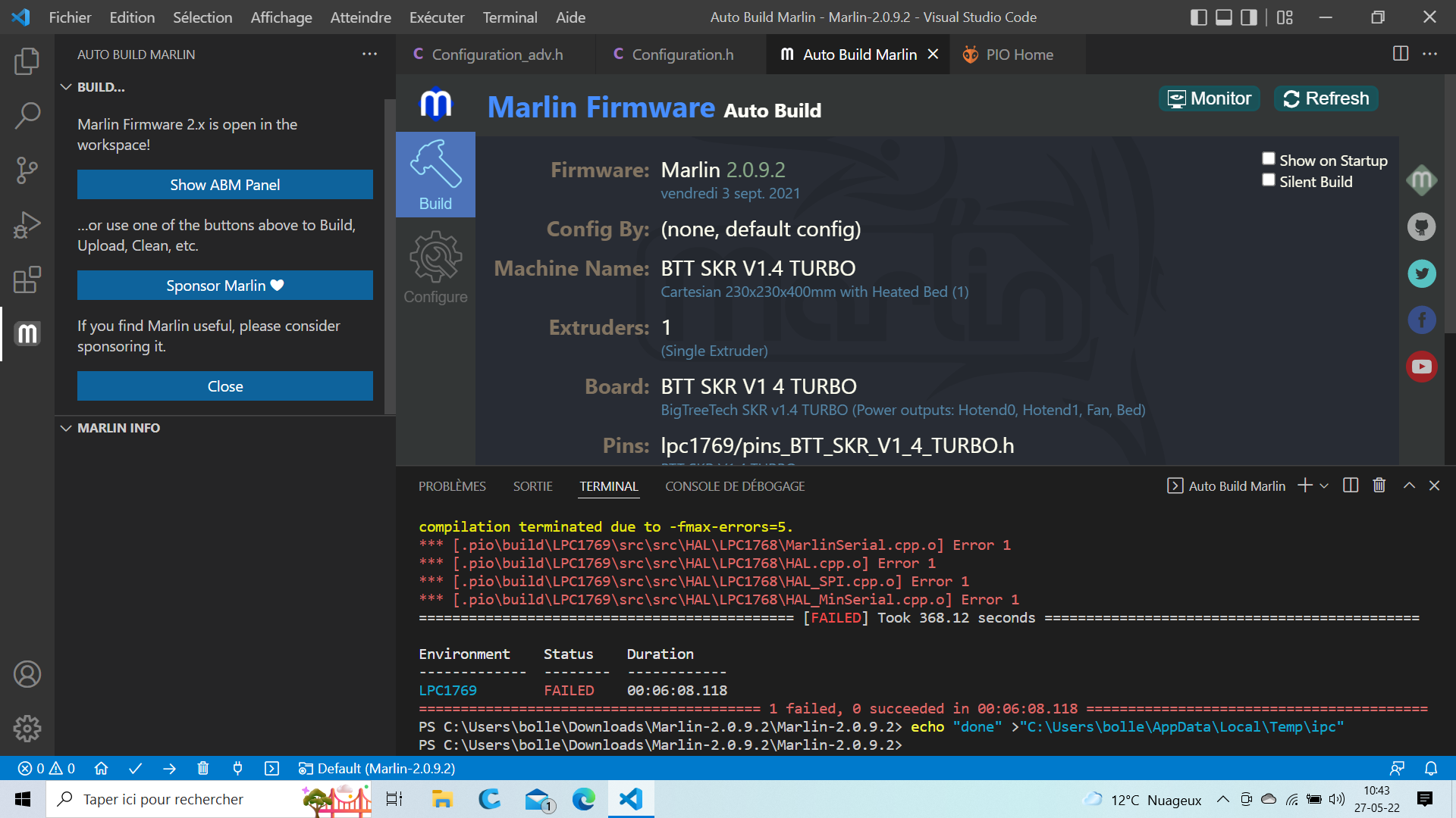

Bonjour, le problème pour vérifier le BL TOUCH, c'est que je n'arrive pas a compilé ton firmware, et donc envoyé un ordre de contact.
Ensuite, un intervenant a dit de mettre à jour platformio, il y a quelques semaines, j'ai tout enlevés, Marlin compressé, VSC, tous les essais que j'avais faits, et puis tout re télécharger, décompressé, et réessayé, platformio devrait donc être mis à jour non?
J'ai même essayé une version précédente de Marlin. Auparavant, ma tige Bl, sortait bien deux fois, maintenant, même plus.
Au prochain essais, je ferai des captures d'écrans des erreurs.
il y a 53 minutes, bollemi@msn.com a dit :
Mettre quelque chose à jour, ça ne veut pas dire tout supprimer et tout réinstaller, mais juste mettre à jour la partie indiquée.
De plus la mise à jour n'est probablement que pour les warnings (en jaune) qui ne sont pas bloquants.
Par contre tant que tu ne nous donnes pas la totalité des messages d'erreur, on ne va pas pouvoir beaucoup t'aider...

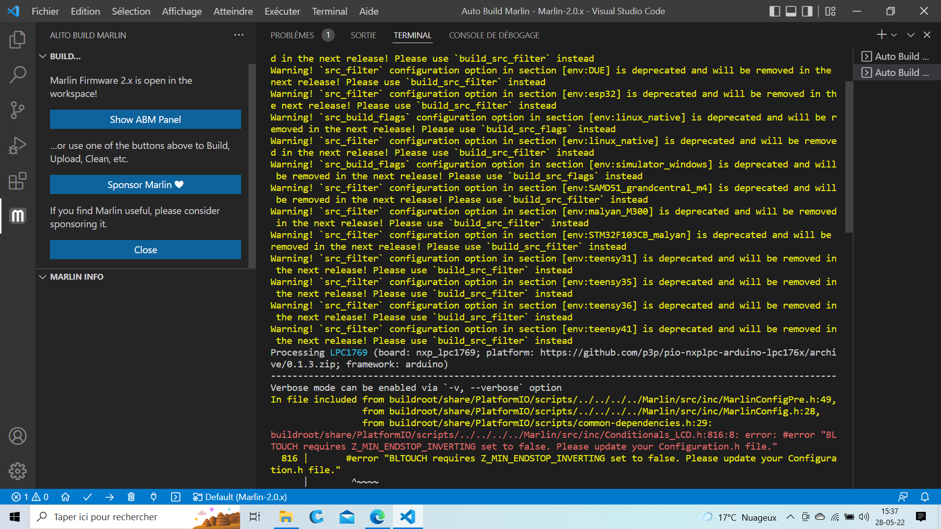

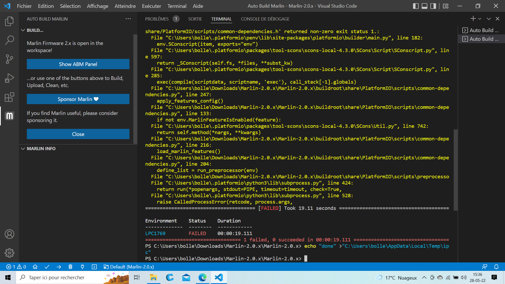

voila, je vous joints les messages d'erreurs, pour le rouge, il me suffirait d'inverser le end_stop_z en false ou true selon ce qui est mis par defaut, mais les jaunes alors la il y en a un paquet.

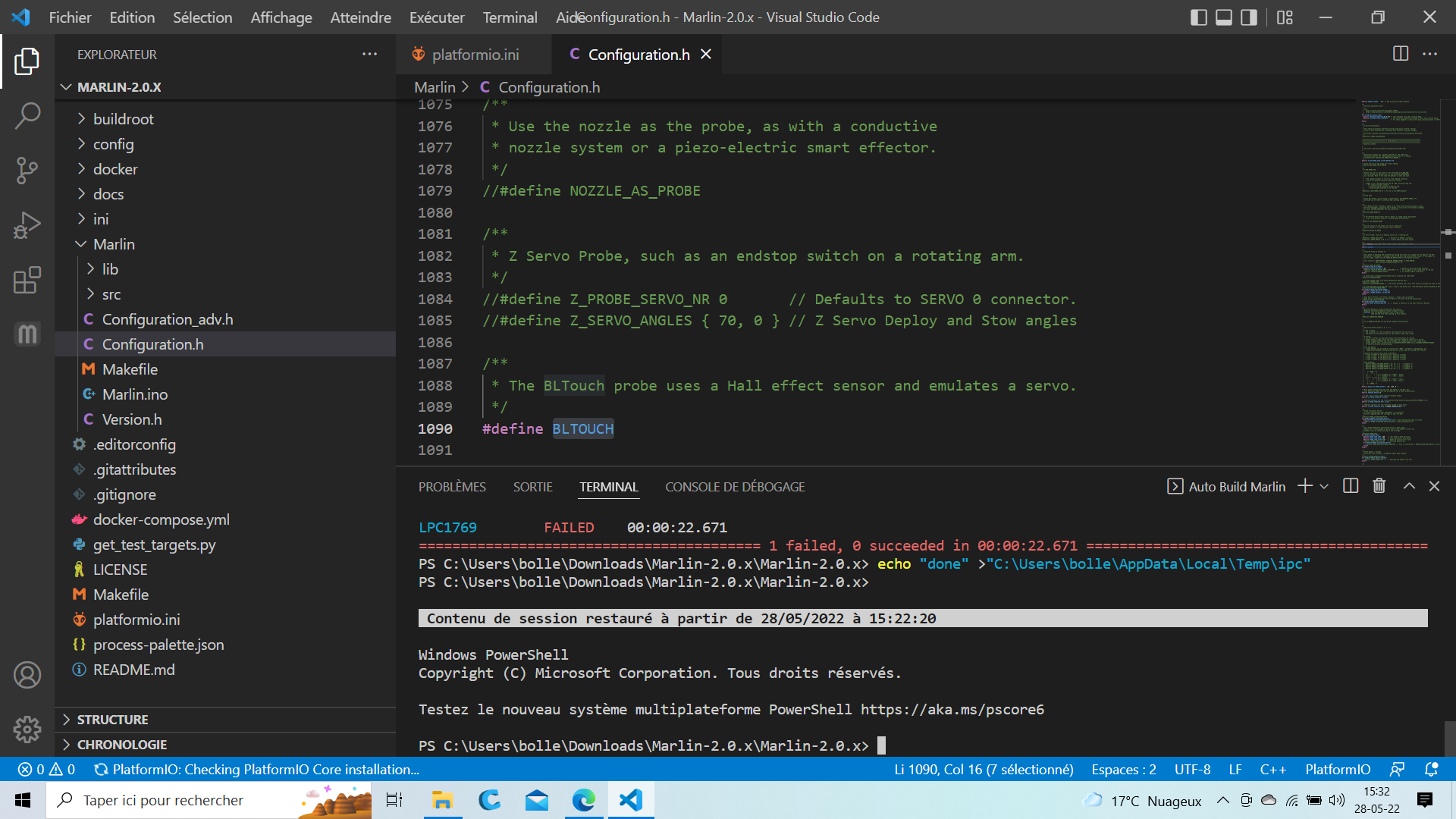

Pour configurer, j'ai changer les lignes 1090 #DEFINE  BL TOUCH
1182 #DEFINE NOZZLE_TO_PROBE_OFFSET
1548 #AUTORIZE LEVELING_BILINEAR
1749 #DEFINE Z

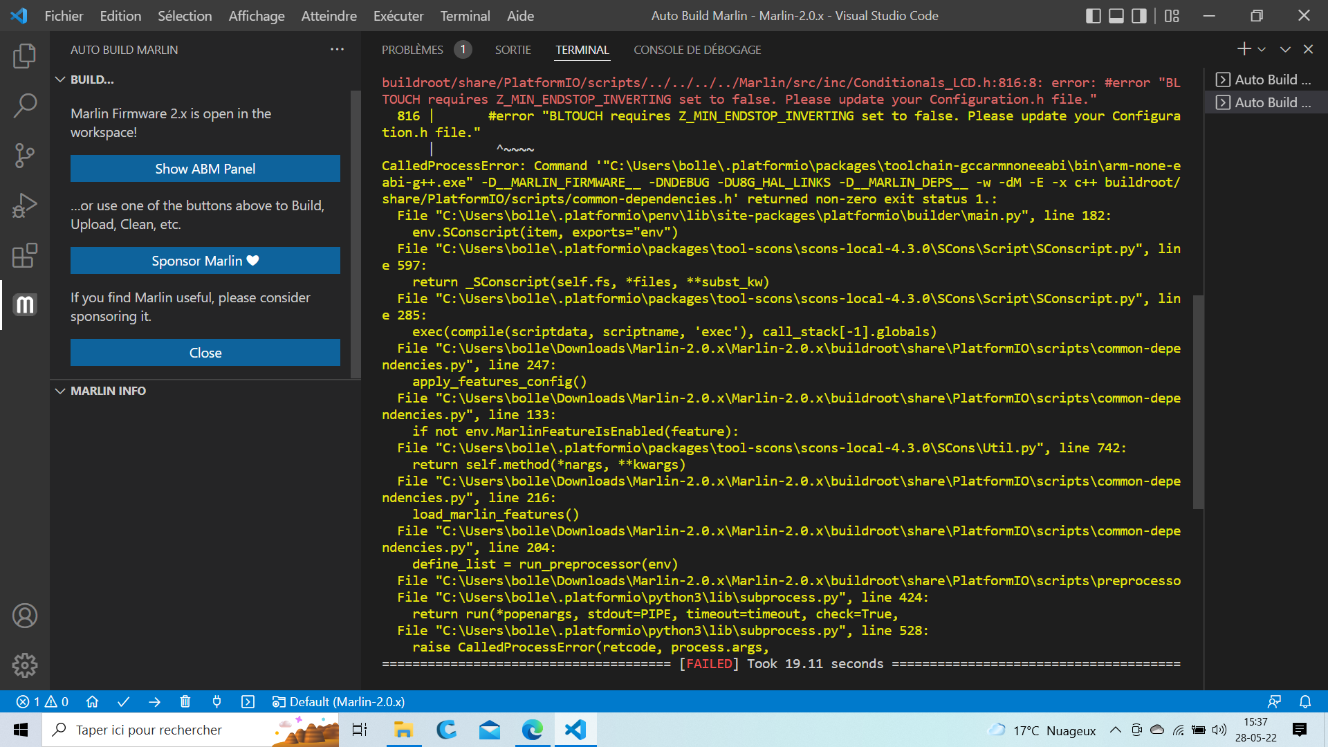

Voila, pour l'erreur en rouge, j'ai bien compris que je doit juste inverser le sens de Z_ENDSTOP, mais les jaunes ? et il y en a pas mal.
J'ai eu cela de MORNIGLION sur Discord.
 Jai changé les lignes:
1090 #define BL TOUCH
1182 #define NOZZLE_TO_PROBE_OFFSET (ecart entre sonde et point de sortie filament)
1548 # AUTORIZE LEVELING_BILINEAR
1749 #DEFINE Z_SAFE_HOMING
Si vous avez la possibilité de corriger cela, je vous en remercie, mais je voudrai aussi savoir ce que sont ces lignes en jaune, et comment les solutionner, il me semble qu'il y en a beaucoup pour un BL TOUCH surtout que tous les changements ont étés effectués dans  config.h uniquement.

il y a 59 minutes, bollemi@msn.com a dit :
Les lignes jaunes sont dues à la mauvaise version de platformio, ce ne sont que des avertissements, donc pas de soucis.
La ligne rouge il suffit de corriger en mettant ce qui est marqué ...
Plus d'explications pour la Plateform «PIO Home» :
Merci, justement, je viens de corriger la ligne 834, il demandait de mettre z_end_stop en false au lieu de true.
Puis les lignes jaune, j'ai vu que cela se passait dans le fichier .JSON, je l'ai ouvert, vu la premiere ligne  'es n#' j'ai supprimé ,laissé juste # et les erreurs ont disparu.
Maintenant, je compile on verra.
