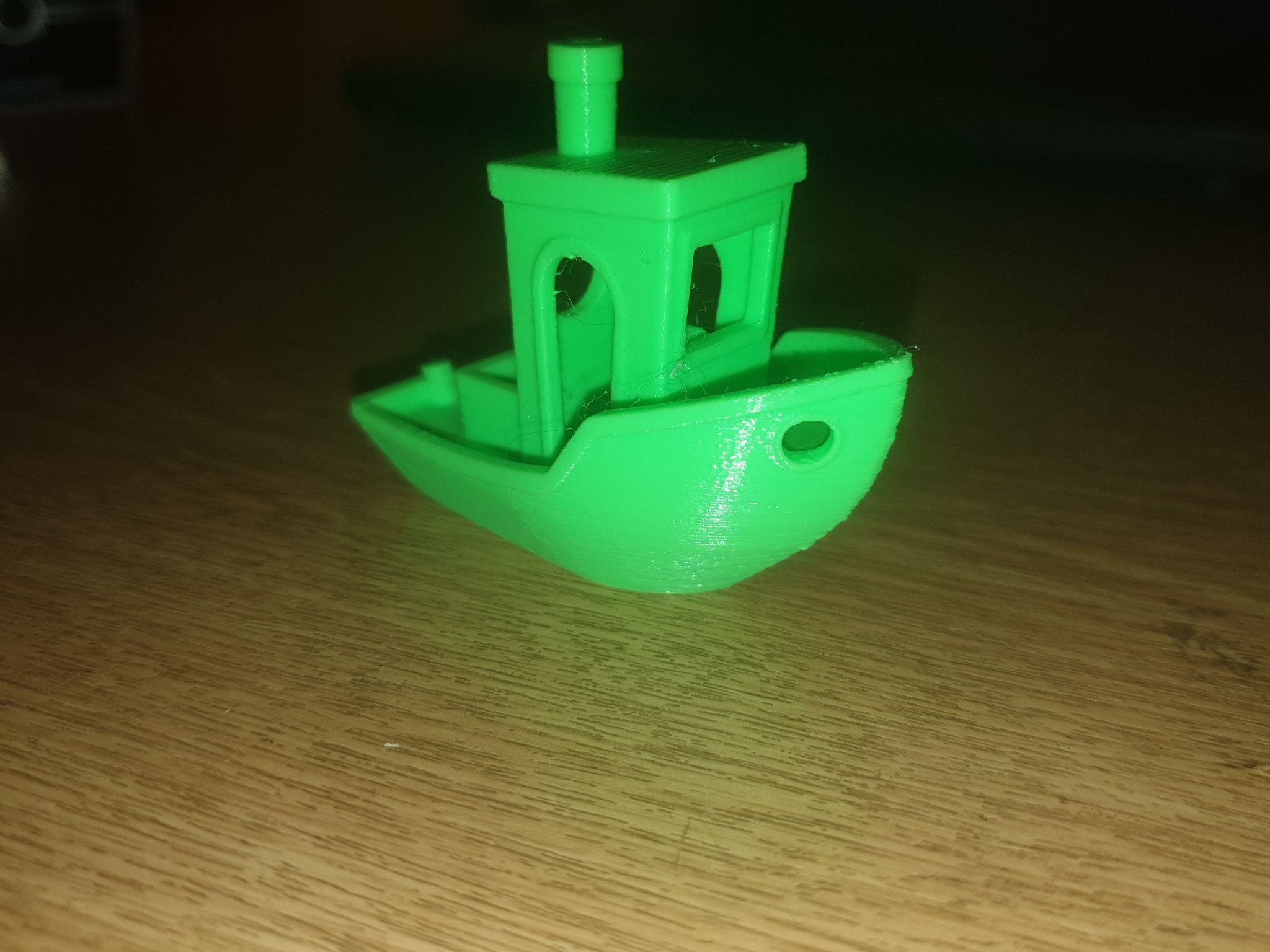

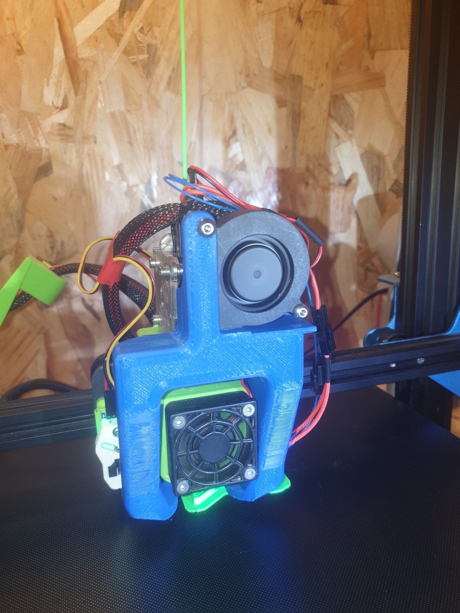

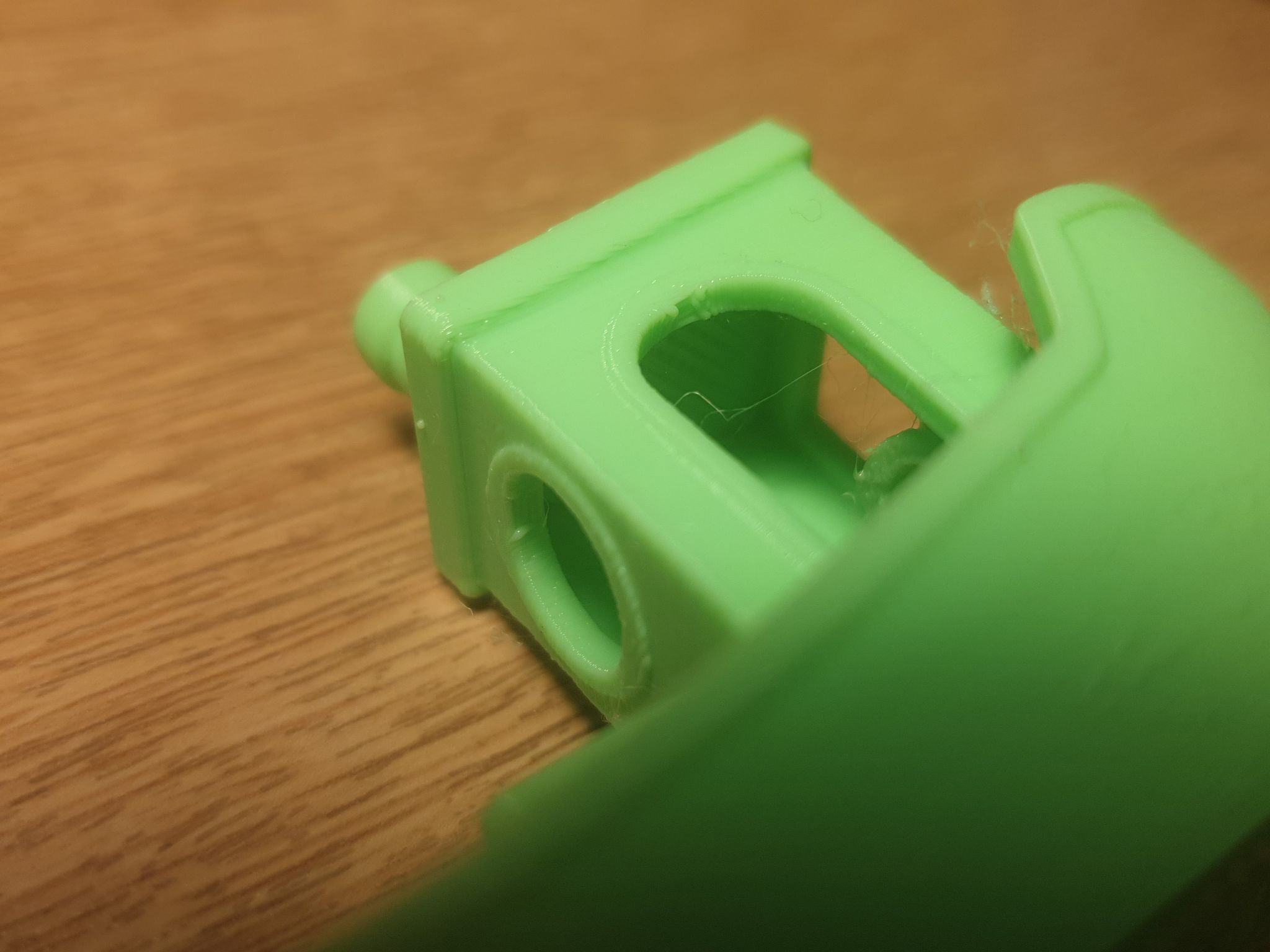

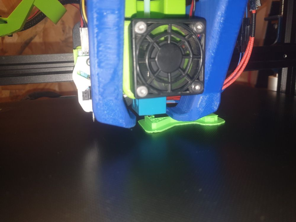

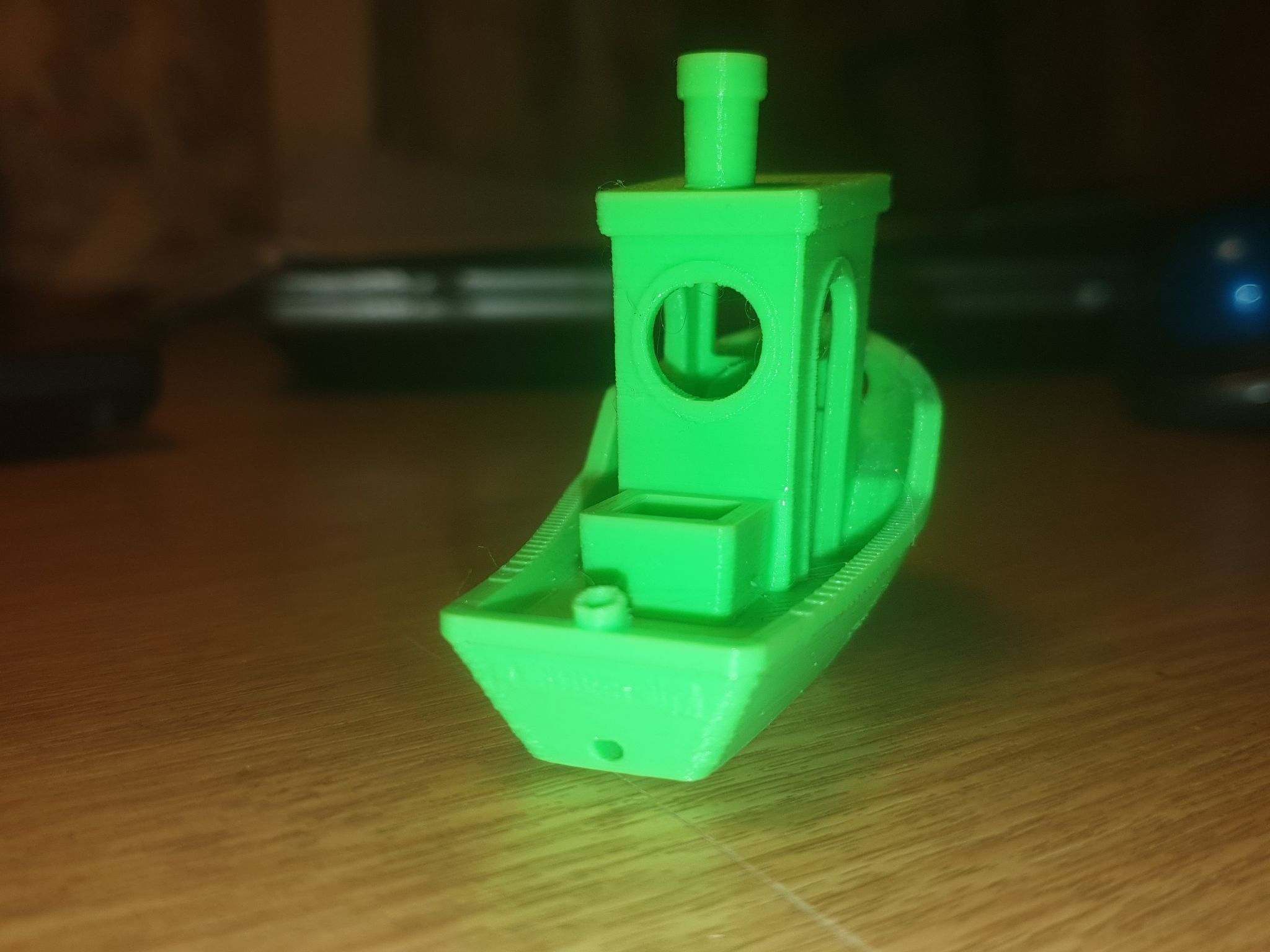

willy2406 Posté(e) Juin 25, 2022 Auteur Posté(e) Juin 25, 2022 (modifié) Un mois après, la suite de l'aventure de la CR-10, 2 semaines de livraison, juste le temps d'imprimer les pieces de support, et l'installation proprement dite, les essais foirés, etc etc... Donc petit retour après la modif de la tête d'impression : - Hotend Smart-V6 premièr eversion de chez mellow-store, avec Heatbreak Bimetal - extrudeur d'origine de la CR10 V3, donc un titan stock, si j'ai bien compris - Fanduct : le Petsfang V2 Directdrive. - plaque de chariot de la CR-10 V1 pour pouvoir y installer le petsfang, l'adaptation depuis la plaque de la V3 était vraiment trop galère Le résultat est bluffant, impression avec du PLA Végétal3D à 190°C, Distance de rétraction à 1.4mm. Le refroidissement est bien meilleur que sur la tête stock, Les ponts sont superbes, il me reste à tester les overhangs mais ca a l'air pas mal. Et surtout, plus besoin de démonter tous les mois cette %$!§!§$@ de hotend propriétaire dont le tube PTFE se détériore plus vite que le temps d'imprimer un benchy ! Le 27/05/2022 at 21:02, Idealnight a dit : si la bête est dans un caisson tes problèmes proviennent peut-être de là, le PLA n'aimant pas la chaleur il est possible que ta tête ne soit pas suffisamment refroidit ramollissant le PLA et entrainant des bouchages. A noter aucun souci de buse bouchée même à 190° avec le PLA. @Fran6P : pas besoin d'huile pour le moment ! Il me reste à tester l'ASA, j'espère attaquer ce soir. Aller hop, quelques photos pour la route : mon premier benchy, je suis ému ! Modifié (le) Juin 25, 2022 par willy2406
Pyroa Posté(e) Juin 27, 2022 Posté(e) Juin 27, 2022 Merci @willy2406pour ton retour ! Comme toi j'ai la V3 et comme toi j'ai pas mal galéré avec le nettoyage Mais j'ai remplacé le TFE d'origine par le fameux tube capricorne (le bleu) et tout va pour le mieux. Sauf comme ca été indiqué plus haut qu'en PLA j'ai du refaire la ventilation du radiateur car je suis en caisson, j'ai remplacé le d40 par un d80 d'alim de PC. Petite question en quoi tu as imprimé tes pièces de fixation pour la tête ? Je voulais moi aussi en imprimer des perso (les pièces d'origines sont chiante à démonter ...) mais le PLA j'ai peur que ca ramollisse même avec la ventilation.
willy2406 Posté(e) Juin 28, 2022 Auteur Posté(e) Juin 28, 2022 Il y a 21 heures, Pyroa a dit : Petite question en quoi tu as imprimé tes pièces de fixation pour la tête ? Je voulais moi aussi en imprimer des perso (les pièces d'origines sont chiante à démonter ...) mais le PLA j'ai peur que ca ramollisse même avec la ventilation. pour le moment elles sont en 3D870 même pas recuit, sauf le fan duct qui est en vegetal3d d'arianeplast, en performances thermique c'est encore pire que le PLA classique avec un bed à 60⁰ et le fan à 20% ca ne bouge pas, et j'ai fait quelques tests pour imprimer de l'ASA, donc bed à 80⁰, le fan duct s'est déformé un peu quand je l'ai laissé 30 secondes au ras du bed sans ventilation. mais avec le ventilateur à 20% ca ne bouge pas non plus. Effectivement je vais les imprimer en ASA rapidement pour être plus tranquille. 1
Idealnight Posté(e) Juin 28, 2022 Posté(e) Juin 28, 2022 J'ai un fanduct imprimé en PLA et il n'a pas bougé d'un poil, aucune déformation 1 2
