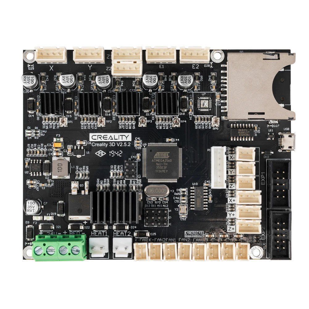

Pépite Posté(e) Juin 9, 2022 Posté(e) Juin 9, 2022 Bonjour a tous ! Alors j'ai un problème avec la version de la carte mère sur la créality CR-10 V3, je n'arrive absolument pas a trouver la bonne version afin de pouvoir installer et flasher le firmware. J'ai installer un CR Touch et fais correctement tout les branchements. Sur la carte mère principale je vois que c'est V2.5.2 mais pour flasher le firmware sa parle de version 5.2.2 ou 5.4.4. En sachant que le branchement du CR Touch ce fais sur la carte breakout. Donc je ne trouve pas qu'elle est la bonne version afin de pouvoir flasher le firmware sans encombres Ce serai génial de m'eclairer sur ce sujet svp en vous remerçiant d'avance

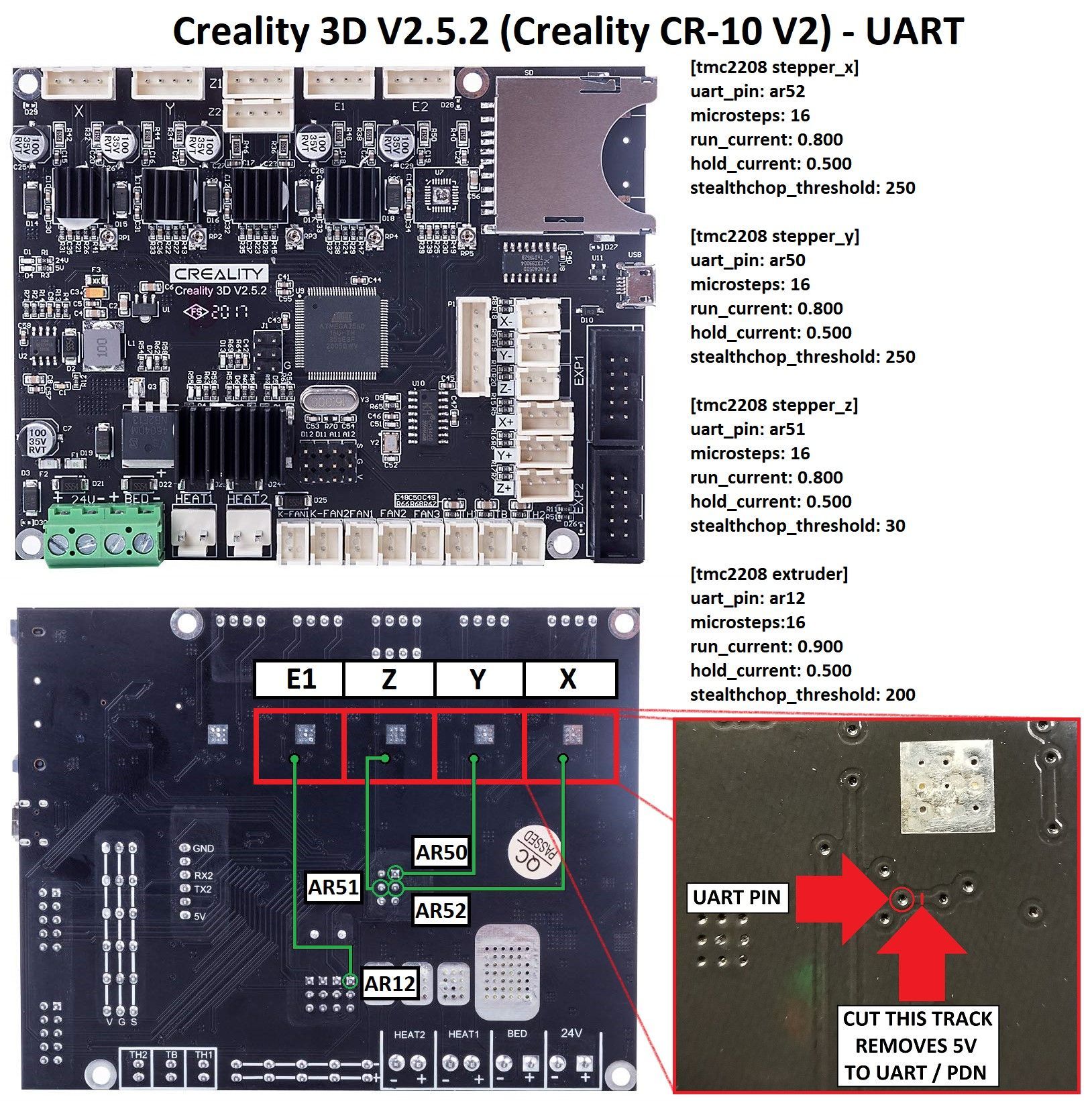

fran6p Posté(e) Juin 10, 2022 Posté(e) Juin 10, 2022 il y a une heure, Pépite a dit : je suis sur la cr10 v3 et c'est pas la même carte mère que la v2 Bizarre (ce sont des cartes V2.5.2 à base d'Atmega2560) La différence entre une V2 et la V3 est l'extrusion en mode direct. Les cartes de contrôle sont identiques (image ci-dessus). J'ai déjà aidé quelques possesseurs de V2 lors de leur passage en V3 avec ou sans adjonction d'un ABL ( @papagalakpar exemple avant qu'il ne passe au firmware Klipper). Plusieurs branches de mon dépôt Github existent pour la CR10V2/V3 avec / sans Bltouch ou TouchMi . Je les tiens à jour par rapport au Marlin (elles ne sont pas encore en v2.0.9.4 mais toujours en 2.0.9.3), par contre je ne les teste plus car j'utilise Klipper comme firmware donc à compiler et tester aux risques et périls de l'utilisateur.
Pépite Posté(e) Juin 10, 2022 Auteur Posté(e) Juin 10, 2022 il y a 23 minutes, fran6p a dit : Bizarre (ce sont des cartes V2.5.2 à base d'Atmega2560) La différence entre une V2 et la V3 est l'extrusion en mode direct. Les cartes de contrôle sont identiques (image ci-dessus). J'ai déjà aidé quelques possesseurs de V2 lors de leur passage en V3 avec ou sans adjonction d'un ABL ( @papagalakpar exemple avant qu'il ne passe au firmware Klipper). Plusieurs branches de mon dépôt Github existent pour la CR10V2/V3 avec / sans Bltouch ou TouchMi . Je les tiens à jour par rapport au Marlin (elles ne sont pas encore en v2.0.9.4 mais toujours en 2.0.9.3), par contre je ne les teste plus car j'utilise Klipper comme firmware donc à compiler et tester aux risques et périls de l'utilisateur. oui pardon tu as raison j'ai eu de mauvaises informations, c'est les memes cartes mère par contre je ne sais pas si la v2 a une carte mère TMC2208 silencieuse
fran6p Posté(e) Juin 10, 2022 Posté(e) Juin 10, 2022 (modifié) Les pilotes sont des TMC2208 également (même carte) . De toute façon, les pilotes TMC sont sous utilisés sur les cartes Creality: ils sont déclarés en mode «standalone», en gros ça devient des Allegro A4988 «silencieux», il y a bien un moyen de les utiliser en mode UART mais ce n'est pas à la portée de tout un chacun (nécessite de la soudure et la coupure d'une piste sur l'arrière du PCB) : Modifié (le) Juin 10, 2022 par fran6p

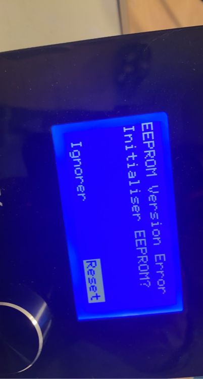

Pépite Posté(e) Juin 10, 2022 Auteur Posté(e) Juin 10, 2022 Il y a 1 heure, pommeverte a dit : Vu que mon firmware (.hex) n'a pas été téléchargé, j'en conclu que tu ne l'as pas essayé. Pour le flasher, le plus simple je pense, c'est d'utiliser Cura et un câble USB fiable. Tu vas dans le menu préférences->Configurer Cura->Imprimantes->Mettre à jour le firmware. Tu sélectionnes mon fichier .hex et tu le transfères. J’ai fais exactement les étapes que tu m’as dit et s’a m’affiche sa sur le boîtier, j’ai pas envie se faire de bêtises ^^je suis sensé le reset ou pas ? il y a 25 minutes, fran6p a dit : Les pilotes sont des TMC2208 également (même carte) . De toute façon, les pilotes TMC sont sous utilisés sur les cartes Creality: ils sont déclarés en mode «standalone», en gros ça devient des Allegro A4988 «silencieux», il y a bien un moyen de les utiliser en mode UART mais ce n'est pas à la portée de tout un chacun (nécessite de la soudure et la coupure d'une piste sur l'arrière du PCB) : Aaaah ouaiiiis d’accord merci en tout cas
pommeverte Posté(e) Juin 10, 2022 Posté(e) Juin 10, 2022 un indice ici : Il y a 16 heures, pommeverte a dit : Après initialisation de l'eeprom après flashage dit autrement, appuie sur Reset
