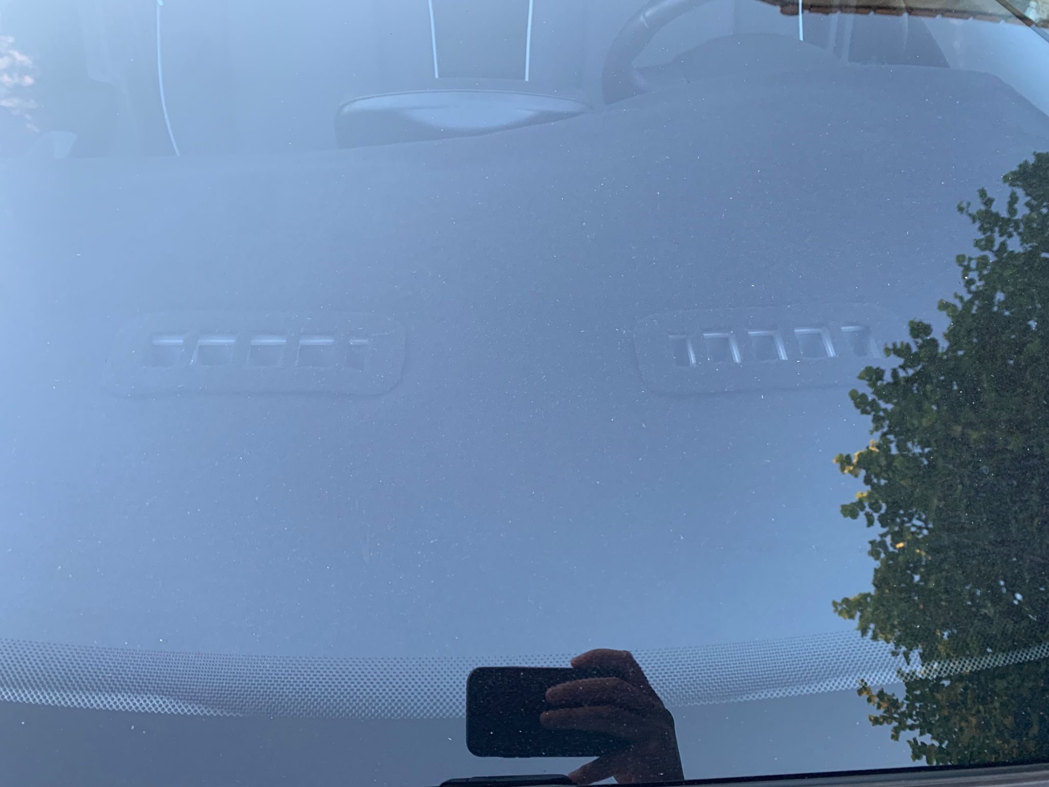

Yo' Posté(e) Juin 10, 2022 Partager Posté(e) Juin 10, 2022 Salut, J'ai imprimé des pièces à poser sur les aérations du TDB en ABS et pour le moment, elles n'ont pas bougé. J'avais tenté avec du PLA 3D870 avec recuissons mais les pièces se sont déformées et au bout de 2 ans, le PLA s'est effrité. 1 Lien vers le commentaire Partager sur d’autres sites More sharing options...
