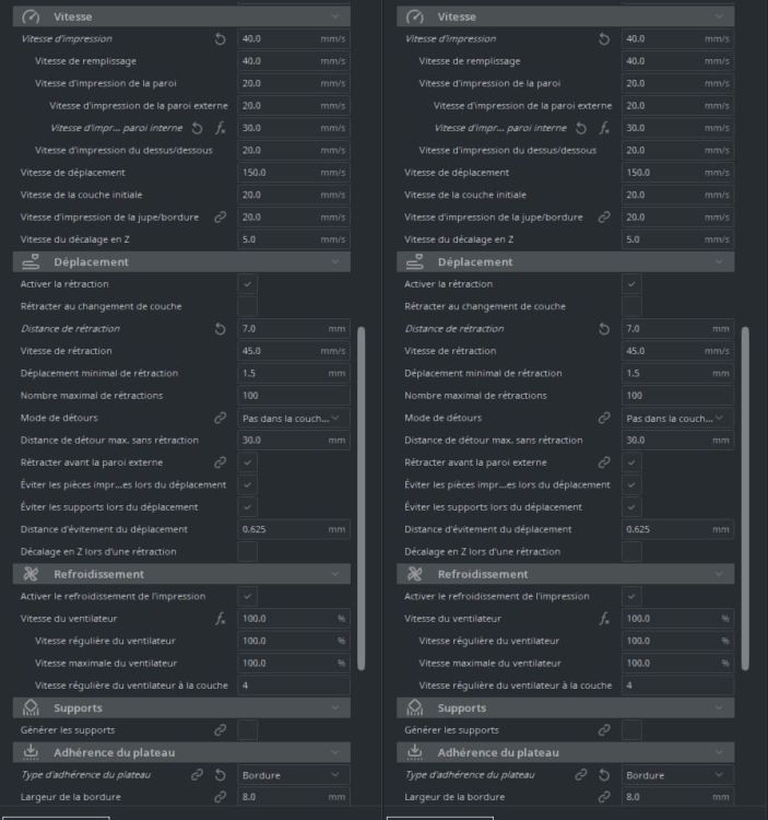

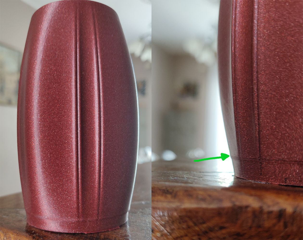

zalman91 Posté(e) Juin 12, 2022 Partager Posté(e) Juin 12, 2022 Bonjour à tous Voila maintenant un an et demi que je possède ma 1ere imprimante 3D et j'ai toujours essayer de trouver une solution par moi même à chaque problème rencontré mais la je dois avouez que sa me dépasse. Si j'imprime un buste par exemple il y aura donc pas de paroi intérieur mais uniquement des couches inférieurs puis des parois extérieur et enfin des couches supérieurs, et la j'ai jamais de problème, la qualité est TOP, mais si j'imprime une boite la nous auront des couches inférieurs, des parois intérieurs et extérieurs puis les couches supérieurs et bien à chaque fois que j'imprime ce type de pièce au moment du passage de/des couche(s) inférieurs aux parois int. et ext. je me retrouve avec un bourrelet à la surface de la pièce et après ces couches la tout va bien, la qualité est toujours au TOP. Voici un screen de mes réglages sous cura (j'ai aussi tester avec superslicer et avec les même réglages j'ai le même résultat) et un autre screen du défaut. j'ai tester avec d'autre vitesse d'impression et différentes température mais mes réglages par default sont toujours les meilleurs. Il s'agit d'un petit pot à crayon que j'ai modéliser sous fusion360, le fond fait 5mm d'épaisseur et le bourrelet apparait à 5mm à partir du bas, comme de par hasard Merci d'avance ^^ Lien vers le commentaire Partager sur d’autres sites More sharing options...
Idealnight Posté(e) Juin 12, 2022 Partager Posté(e) Juin 12, 2022 un possible warping qui se corrige au fur et a mesure des couches. Un point dur sur le Z, la tige filetée trop contrainte dans la noix laiton. 1 Lien vers le commentaire Partager sur d’autres sites More sharing options...
zalman91 Posté(e) Juin 13, 2022 Auteur Partager Posté(e) Juin 13, 2022 (modifié) Ba j'ai déja tenter d'activer le "fade height" à 10 mais sa règle rien et pour l'éventuel contrainte si c'était sa j'aurai tout le temps ce bourrelet à 5mm de hauteur par exemple sauf que non, en reprenant ma pièce en exemple (le vase rouge) si le fond fesait 10mm d'épaisseur et bien j'aurai le bourrelet à 10mm. Je rappel que mes prints sont de bonne qualité (buste, figurine...) j'ai aucun problème hors mis ce problème récurrent qui n'apparait que sur ce type de pièce. Modifié (le) Juin 13, 2022 par zalman91 Lien vers le commentaire Partager sur d’autres sites More sharing options...

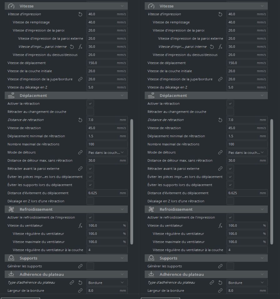

pommeverte Posté(e) Juin 13, 2022 Partager Posté(e) Juin 13, 2022 (modifié) OK. Même si à priori, le soucis ne vient pas du trancheur, à tout hasard, as-tu essayé de ne "pas rétracter avant la paroi extérieure" et/ou inverser le paramètre "Extérieur avant les parois intérieures " ? Remarque: ta distance de rétraction de 7mm me parait un peu élevée . En général, c'est plutôt autour de 5mm... Modifié (le) Juin 13, 2022 par pommeverte 1 Lien vers le commentaire Partager sur d’autres sites More sharing options...
zalman91 Posté(e) Juin 13, 2022 Auteur Partager Posté(e) Juin 13, 2022 (modifié) il y a 9 minutes, pommeverte a dit : OK. Même si à priori, le soucis ne vient pas du trancheur, à tout hasard, as-tu essayé de ne "pas rétracter avant la paroi extérieure" Non j'ai pas essayé sa, je testerai à la fin de mon print en cours. il y a 9 minutes, pommeverte a dit : Remarque: ta distance de rétraction de 7mm me parait un peu élevée . En général, c'est plutôt autour de 5mm... Avec le filament que j'ai utiliser je suis obliger sinon à 5 ou 6 j'ai trop de stringing mais j'ai pas de problème avec ce paramètre sur n'importe quel autre pièce je repasse à 5mm quand j'utilise du PLA basic la sur mon vase c'est un filament rouge glitter et je le connais suffisament pour savoir qu'a 5mm c'est la bouse lol Modifié (le) Juin 13, 2022 par zalman91 Lien vers le commentaire Partager sur d’autres sites More sharing options...
Idealnight Posté(e) Juin 13, 2022 Partager Posté(e) Juin 13, 2022 Je confirme que l'option rétracter avant paroi externe est mieux en désactivée car souvent source de défauts. Je suis d'accord la rétraction me parait élevée, as-tu fais des tests d'impression de rétraction ? Une impression en mode vase n'aura pas le même effet qu'un impression classique en cas de point dur a un endroit précis. (mais si tu compares 2 impressions classiques dont 1 qui ne le fait pas là ok) 1 Lien vers le commentaire Partager sur d’autres sites More sharing options...
zalman91 Posté(e) Juin 13, 2022 Auteur Partager Posté(e) Juin 13, 2022 Il y a 2 heures, Idealnight a dit : Je suis d'accord la rétraction me parait élevée, as-tu fais des tests d'impression de rétraction ? Oui et avec ce filament à 5mm de rétraction j'ai beaucoup de stringing. Bon j'ai lancer un nouveau print en désactivant l'option "rétracter avant paroi", on verra sa à la fin Lien vers le commentaire Partager sur d’autres sites More sharing options...

zalman91 Posté(e) Juin 14, 2022 Auteur Partager Posté(e) Juin 14, 2022 Il y a 6 heures, RFN_31 a dit : Bonjour, est-ce que par hasard tu aurais un lissage de la couche supérieure ? Cela pourrait expliquer que ton problème apparaisse au niveau de la couche supérieure du fond, non ? Salut RFN, non j'utilise très très rarement cette fonction. Sinon j'ai tester en désactivant "rétracter avant paroi" alors c'est beaucoup mieux mais même si visuellement on voit pratiquement plus rien au toucher on sent toujours un bourrelet mais c'est nettement mieux, en revanche je pense que sur un filament silk sa ce verra. Donc je vais essayer maintenant en diminuant la rétraction de 7 à 5 mm (aie aie va falloir nettoyer, normalement j'aurai pas mal de stringing). Lien vers le commentaire Partager sur d’autres sites More sharing options...
pommeverte Posté(e) Juin 14, 2022 Partager Posté(e) Juin 14, 2022 Normalement, tu ne devrais pas avoir de cheveux d'ange pour ce type de pièce. Quel valeur as-tu pour le paramètre "mode de détours"? Si tu n'as pas "Tout", alors tu devrais essayer. Le temps d'impression sera rallongé mais tu auras moins de post-traitement. Sinon, j'espère que tu n'imprimes pas systématique ton grand vase pour faire des essais mais plutôt une pièce type comme celle-ci: Vase.STL 1 Lien vers le commentaire Partager sur d’autres sites More sharing options...

zalman91 Posté(e) Juin 15, 2022 Auteur Partager Posté(e) Juin 15, 2022 Bon après plusieurs test, rien a faire j'ai toujours plus ou moins le problème mais c'est nettement mieux que la première pièce que j'avais imprimer depuis que j'ai décocher "retracter avant la paroi extérieur". Lien vers le commentaire Partager sur d’autres sites More sharing options...
Idealnight Posté(e) Juin 15, 2022 Partager Posté(e) Juin 15, 2022 Peux nous exporter l'ensemble de tes paramètres sous format html, y'avait un plugin sur la place de marché pour cela sur cura ? Comment sont géré les accélérations (imprimante ou slicer) ? 1 Lien vers le commentaire Partager sur d’autres sites More sharing options...
zalman91 Posté(e) Juin 16, 2022 Auteur Partager Posté(e) Juin 16, 2022 (modifié) Voila voila J'ai jamais toucher aux accélérations, donc je dirais le profil cura ender5pro.html Modifié (le) Juin 16, 2022 par zalman91 Lien vers le commentaire Partager sur d’autres sites More sharing options...
Idealnight Posté(e) Juin 16, 2022 Partager Posté(e) Juin 16, 2022 J'ai pas eu le temps de regarder les paramètres mais tu es sur de ne pas avoir eu un warping sur la pièce en image car on voit un peu de jour sur la base ou le meuble n'est pas du tout plat ^^ ? cela peut expliquer le défaut 1 Lien vers le commentaire Partager sur d’autres sites More sharing options...
zalman91 Posté(e) Juin 17, 2022 Auteur Partager Posté(e) Juin 17, 2022 Non c'est juste une impression (sans jeu de mot ) c'est un vieux BAR qui a travailler, j'ai seulement du warping sur les cotés du bed, au centre c'est nickel. Oui c'est mon 1er plateau en verre et il a prit chère Je vais continuer à chercher à comprendre ce WE. Lien vers le commentaire Partager sur d’autres sites More sharing options...
