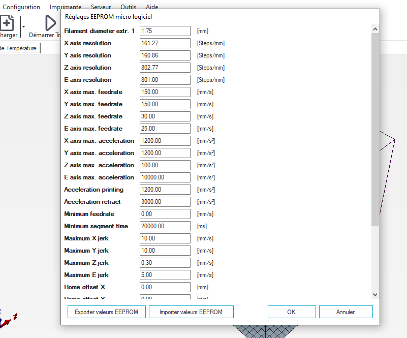

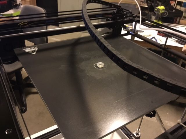

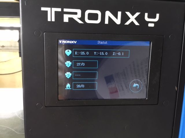

Yellow T-pot Posté(e) Juin 12, 2022 Partager Posté(e) Juin 12, 2022 Salut @Daniel U10, pour le réglage des steps avec le firmware Tronxy, cela se fait par le biais des codes Chitu. Chitu, c'est le nom du fabriquant de la carte mère. La liste des codes connus est dispo ici: Pour ton problème de décalage XY, c'est plus gênant. Si ton décalage est en même temps en X et en Y et pour la même valeur en mm sur ces 2 axes sur la pièce alors, cela ressemble à un moteur qui a un problème d'alimentation ou de pilotage. Ton moteur arrière gauche contrôle la diagonale arrière gauche vers avant droit de la tête d'impression et le moteur arrière droit l'inverse. 1 Lien vers le commentaire Partager sur d’autres sites More sharing options...
Daniel U10 Posté(e) Juin 12, 2022 Auteur Partager Posté(e) Juin 12, 2022 (modifié) Merci @Yellow T-pot, alors là je commence à avoir un peu peur... j'étais encore dans l'euphorie, confiant et impressionné par la qualité a priori qui se dégage de la machine, mais avec cette info c'est la douche froide si elle est avérée, du coup je suis obligé de tenir compte également du petit défaut d'origine avec cette connexion interne inversée dans la boite, et partant, je commence à penser que je suis peut être tombé sur la bouse de la série... le mouton noir, celle qui a été bâclée par un stagiaire ou terminée à l'arrache avec le rebut des pièces... j'espère que non et je croise les doigts, tout se passait bien jusqu'ici... et ça m'ennuierai de revoir la bonne opinion qui m'anime. Comme c'est sur l'axe avant gauche arrière droit que le décalage se produit, ce serait donc le moteur droit... mais comment le tester pour savoir si c'est le moteur lui-même (ce qui serait étonnant), son alimentation, ou son pilotage qui dysfonctionne? Je n'ai pas encore réinstallée la machine dans mon bureau, je lui fais d'abord une place, mais je vais le faire demain et lancer une impression dont je vais filmer au moins des passages, pour envoyer la vidéo à Tronxy, parce que si c'est vraiment un problème machine, je n'ai pas l'intention de faire leur cuisine, je veux bien faire des réglages, mais pas reprogrammer une machine neuve ou censée être neuve... Je vais peut être aussi essayer de programmer et générer le G-Code d'une forme simple en monocouche qui permettra de mesurer le décalage... J'espère juste que le SAV sera aussi compétent et dynamique que le marketing... j'ai un peu lu les explications des G-Codes pour cartes Chi-tu, mais pour le moment c'est encore très proche de l’hébreu ou du Volapuk pour moi... en tout cas c'est un sacré travail qui doit bien servir ceux qui plongent en apnée dans le software, bravo, faudrait vraiment que je trouve à faire un stage pour au moins en comprendre les rudiments. Après tout je me suis bien mis très tardivement à Excel, au dessin vectoriel et même au HTML pour mon site, alors même pas peur!... Or donc, si ce sont les steps à régler, comment calculer et savoir quelle valeur entrer? Où et comment le faire? En principe c'est un réglage d'usine, une fois réglés on a plus à y revenir sauf à modifier des paramètres sur le firmware qui auraient une incidence sur le reste de la machine... sur l'Alphawise par exemple, j'ai vu dans les menus qu'on y a accès dans les commandes, mais je n'y ai jamais touché (sauf pour l'extrusion). II y a donc de fortes "malchances" que ce soit effectivement plus gênant encore si la cause est dans l'alimentation ou le pilotage... Le décalage est important, car sur la série test des 5 carrés en couche unique, il me semble me souvenir que ça avait commencé à merder au milieu du premier avec un petit décalage à la moitié du remplissage dans le sens diagonal AV G - AR D, ça s'est aggravé au deuxième carré puis plus nettement encore au troisième et le quatrième était carrément extrudé dans le vide à l'extérieur du plateau, et là on a arrêté l'impression. Demain je refais un test sur le cube et les carrés et je fais une vidéo. Je verrai avec leur réponse, mais peut être serait-il plus sage de demander carrément le remplacement du boitier de commande... voire peut être des moteurs... quoique ceux-ci ne devraient pas être en cause, du moment qu'ils tournent, c'est qu'ils fonctionnent... mais si c'est leur alimentation qui flanche ou leur pilotage, là c'est la boîte de commande avec la carte qui est en cause... Là dessus je vais dormir en essayant de conserver mon ataraxie naturelle, il sera bien temps de s'inquiéter demain... il est des choses où la procrastination a du bon... Bonne nuit, et merci pour cet avis, même s'il n'est pas très rassurant... on affronte plus sereinement ce qu'on commence à comprendre. Modifié (le) Juin 12, 2022 par Daniel U10 Lien vers le commentaire Partager sur d’autres sites More sharing options...

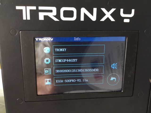

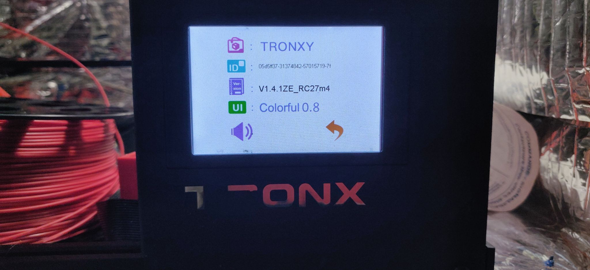

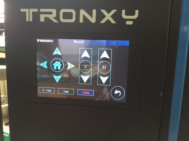

fred5976 Posté(e) Juin 13, 2022 Partager Posté(e) Juin 13, 2022 Super retour @Daniel U10. A priori, si tu as un menu en francais, c'est que tu as un firmware marlin. (tu peux changer la couleur des thèmes, tous les menus sont en français, et tu as une barre de chargement au démarrage). Si c'est bien le cas, tu peux paramétrer, et calibrer directement via repetier en usb, dans "Configuration", "Configuration EEPROM du Firmware". Bien sur il faudra avoir connecté la machine sur ordi. Penses à vérifier la version du firmware, les derniers en date sont les 2.11 et sont accessibles ici Marlin Firmware Download for Tronxy 3D Printer. Il existe encore quelques bugs sur la version 2.11, mais moins que sur la 2.06. Pour l'alimentation et le câblage, c'est assez souvent qu'il y ai des soucis. Pour l'alim, il faut vérifier qu'elle sort bien 24V (avec +/- quelques volts). Je confirme aussi que leur SAV est plutot performant. Il faut savoir qu'ils ont un dépot en Tchéquie pour les machines, par contre les pièces détachées viennent de Chine, c'est pour ça que tu as un écart dans les délai de livraison. Comme le dit souvent @Yellow T-pot, Bienvenu chez les Tronxistes 1 Lien vers le commentaire Partager sur d’autres sites More sharing options...

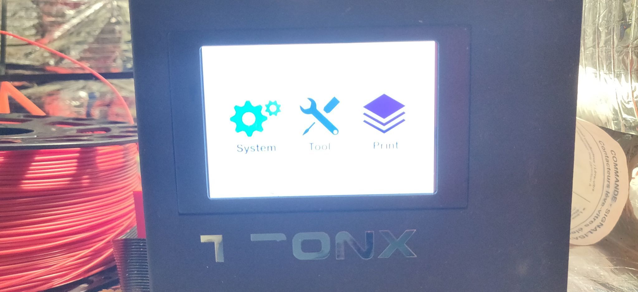

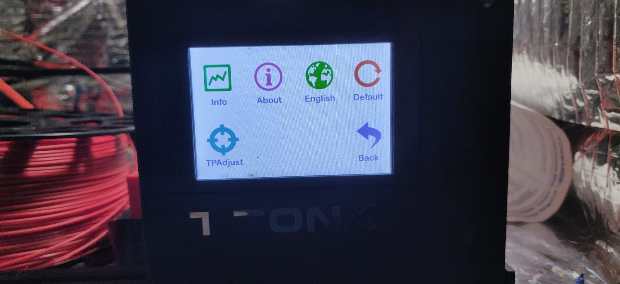

fred5976 Posté(e) Juin 14, 2022 Partager Posté(e) Juin 14, 2022 tu as bien l'interface "Marlin" de chez Tronxy, et tu as bien une version 2.11u. Et les photos que j'ai mis tout à l'heure sont bien celles de l'interface "Chitu" Toujours sauvegarder la carte SD :-). Ci joint, celui qui est fourni par Tronxy. Ne t'inquiètes pas, personnellement j'ai bien galéré avec mes premières machines. Tiens nous au courant de tes avancées. Un petit PS: Avant de lancer une impression, vérifies le calibrage de ton extrudeur. Pour tes premiers print, surtout en mode "vase", il ne faut pas avoir une vitesse trop haute. Quand je fais mes impressions "pleines" de calibrage, je vais rarement au delà de 40-50mm/s. Et enfin, mais ça ne reste que mon avis personnel, faire un calibrage d'une machine qui a un plateau de 500mm avec de 10-15mm, ça ne sert à rien. J'essaye de faire des pièces de 100mm de coté et d'au moins 20mm de haut. Mais un défaut de 1% se mesure plus facilement sur un coté de 100mm que sur un de 10mm. CH340G_windows.zip 1 Lien vers le commentaire Partager sur d’autres sites More sharing options...

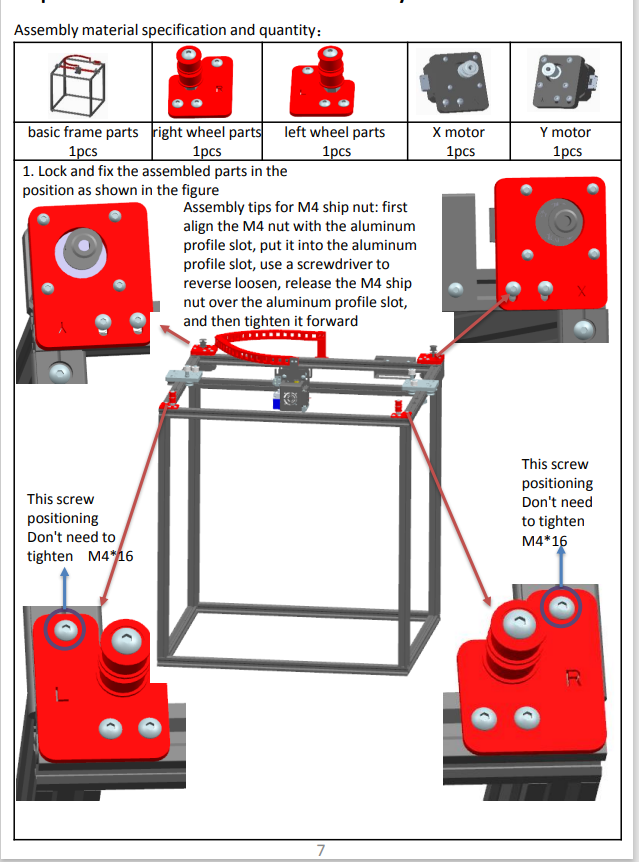

fred5976 Posté(e) Juin 16, 2022 Partager Posté(e) Juin 16, 2022 Bonjour @Daniel U10, J'ai lu ta déception, et je sens une certaine colère. Ce que je comprends. Pour les défaut d'équerrage, effectivement placer des tirants pour contreventer la structure est une des solutions, et tu rigidifieras l'ossature. Attention à ne pas gêner les mouvements du plateau. Autre point, les charges et les mouvements étant en haut, plus ta structure sera rigide, plus la machine va vouloir se balader surtout si elle est monté sur roulette. J'espère que tu n'as pas tout démonter quand même!! Et puis quand tu feras tes premiers print, tu pourras imprimer ce style de solution https://www.thingiverse.com/thing:4461887 C'est un léger contre temps, mais tu capitalises de l'expérience. Courage 1 Lien vers le commentaire Partager sur d’autres sites More sharing options...

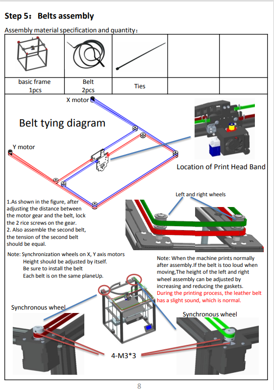

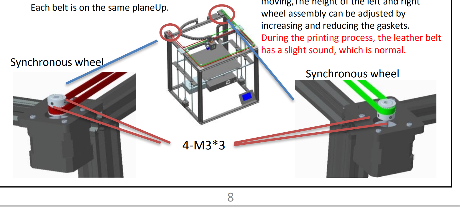

Daniel U10 Posté(e) Juin 16, 2022 Auteur Partager Posté(e) Juin 16, 2022 (modifié) Bonsoir @fred5976, je ne pensais pas revenir aussi vite, mais ma découverte à l'instant valait la peine que je vous la mentionne... J'ai commencé à démonter tranquillement le plateau et quelques accessoires, et en enlevant les courroies, je me suis rendu compte que la poulie de l'axe y n'était absolument pas serrée sur son axe... totalement libre... donc je pense que le gros de mon souci vient de là!... ce qui ne m'exonère pas de faire les petits réglages dont on a parlé jusqu'ici... là pour le coup je suis soulagé. il y a une heure, fred5976 a dit : J'ai lu ta déception, et je sens une certaine colère. Ce que je comprends. Ah non pas du tout, lorsque je suis en colère c'est surtout contre moi-même, soit parce que je ne suis pas foutu de comprendre quelque chose de simple, soit parce que je me foutrais des baffes de faire certaines conneries... mais sinon oui effectivement il y a toujours les coups de masse et le voyage par la fenêtre en potentiel, mais c'est comme pour l'énergie, c'est d'abord du potentiel tant que ça n'est pas dépensé, donc je veille à m'arrêter avant d’atteindre le déséquilibre hydrostatique... quand la pression est trop forte je fais petite une pause salutaire... parce que la plupart du temps je suis sur le mode enthousiaste et je ne ressens la fatigue que lorsque c'est presque trop tard... il m'est arrivé de dépasser le "presque", mais c'était sur des sujets insignifiants qui justement n'auraient pas mérité que j'y consacrasse autant de mon précieux temps... donc le verdict poubelle a été sans appel et ma seule colère était pour avoir autant attendu avent le geste libérateur... il y a une heure, fred5976 a dit : placer des tirants pour contreventer la structure est une des solutions, et tu rigidifieras l'ossature. oui mais ils ne sont que provisoires, en fait je ne vais en utiliser qu'un seul dans la diagonale du bas entre le bas du montant avant droit et le bas du montant arrière gauche, pour faire bouger l'ensemble des quelques millimètres nécessaires à ce que les deux diagonales soient identiques et je refixe le tout... il ne restera en place que le temps que j'usine des angles en alu p^lus conséquents que ceux fournis avec la machine, je pense faire des équerres autour de 8 à 10 cm de côté pour rigidifier le cadre inférieur. et le tirant ne pourrait éventuellement gêner que si je fabrique un objet de presque toute la hauteur possible, ce qui n'arrivera pas avant un certain temps... Pour le reste, je trouve l'ossature suffisamment rigide, je fais bien la différence entre la rigidité totale qui peut devenir un défaut par excès et celle de la tenue angulaire qui est indispensable à la cohésion de la machine. Une certaine souplesse est effectivement nécessaire pour absorber des contraintes et fluidifier les mouvements si elle est contenue dans les limites du fonctionnement normal, les roues orientables font 11 cm de diamètre et ça ne pose donc pas de souci, ce ne sont pas des petites roulettes comme sur la 600, mais d'ailleurs c'est justement le modèle en 600 qui m'en a donné l'idée, je n'aurais de moi-même pas placé une machine sur roues, mais s'ils l'ont fait c'est que c'est possible, et effectivement sur une cubique c'est jouable, et plus encore sur une CoreXY, mais je ne connais pas le système de la 600 donc je ne peux rien en dire. J'ai fais au plus pressé, mais par la suite je changerai les roues pour un modèle avec frein, pas tant pour une éventuelle vibration que pour que la machine ne soit pas déplacée par inadvertance pendant une impression. le poids de la machine plus le fait que son fonctionnement est relativement statique, les mouvements en XY sont assez doux et ça n'a aucune incidence sur une transmission au support de la machine, d'ailleurs elle ne vibre même pas, ce qu'elle pourrait effectivement faire avec trop de raideur. il y a une heure, fred5976 a dit : C'est un léger contre temps, mais tu capitalises de l'expérience. Vu tout ce que j'ai en cours, je dirais que c'est un très gros contretemps, déjà que je suis un retraité débordé, sur le forum astro j'avais annoncé une création d'interface pour motoriser un Crayford, évidemment au moment de l'imprimer c'est tombé en carafe avec l'Alfawise et la Tronxy n'a pas encore pris le relai... mais j'ai déjà des relances parce que des collègues attendent avec impatience ce retour d'expérience avec ce montage... mais effectivement dans l'adversité il faut toujours rechercher en quoi ça a du bon et oui je suis bien conscient de ce capital d'expérience qui va me servir longtemps. Bon allez la récré est finie, je m'y recolle... à bientôt pour la suite... Modifié (le) Juin 16, 2022 par Daniel U10 1 Lien vers le commentaire Partager sur d’autres sites More sharing options...
fred5976 Posté(e) Juin 16, 2022 Partager Posté(e) Juin 16, 2022 Bon, super, Je vois qu'on aura pas besoin de parler masse inertielle, fréquence propre et autres joyeuseries de la dynamique :-). Même sur mes 2 X5SA en 330, j'ai rajouté des équerres. Quand tu seras au montage des courroies, prêtes attention à la position des pignons en vertical. Ma technique: 1- positionner les pignons arbitrairement mais tel que sur les images et les moteurs X-Y contre la structure 2-Faire cheminer les courroies 3-Une fois arriver au chariot, utiliser les pinces "attache document" du plateau pour maintenir les boucles temporairement 4-Déplacer le chariot vers les moteurs X-Y 5-Réajuster la hauteur des pignons 6-réajuster les boucles des courroies pour obtenir une tension raisonnable (c'est au feeling, perso je pousse avec le doigt, et si au bout de 1cm, j'ai pas de résistance, je retend d'un cran de courroie), c'est comme un kit chaine moto :-). 7-pose des colsons sur les courroies 8-reprise de la tension, mais avec les plaques des moteurs X-Y 1 Lien vers le commentaire Partager sur d’autres sites More sharing options...
Yellow T-pot Posté(e) Juin 16, 2022 Partager Posté(e) Juin 16, 2022 (modifié) Le 14/06/2022 at 21:37, Yellow T-pot a dit : Autre points mécaniques à vérifier et qui peut générer des sauts: 1) tension des courroies. La tension doit être suffisante pour éviter des sauts de dents au niveau des poulies moteur et identique entre celle du bas et celle du haut. 2) vis d'arrêt en rotation des poulies sur les axes moteurs. Vérifier qu'elle est bien serrée et en face du méplat. Il y a 3 heures, Daniel U10 a dit : J'ai commencé à démonter tranquillement le plateau et quelques accessoires, et en enlevant les courroies, je me suis rendu compte que la poulie de l'axe y n'était absolument pas serrée sur son axe... totalement libre... donc je pense que le gros de mon souci vient de là!... Salut Daniel, dommage que tu ne m'aies pas écouté sur ce coup là avant de tout démonter. Le problème d'équerrage est important pour la qualité finale des impressions mais de second ordre par rapport à ce que tu avais comme problème de décalage sur tes impressions. Un conseil que tu suivras si tu veux, ne te disperse pas et ne cumule pas les modifications sinon en cas de problème, tu ne seras plus en mesure de savoir ce qui a été bénéfique de ce qui a été néfaste, c'est aussi vrai pour le passage au direct drive dans ta situation, à mon avis, ça peu attendre que la machine de base soit bien réglée. Je te laisse entre les mains expertes de @fred5976 pour la suite... Modifié (le) Juin 16, 2022 par Yellow T-pot 1 1 Lien vers le commentaire Partager sur d’autres sites More sharing options...

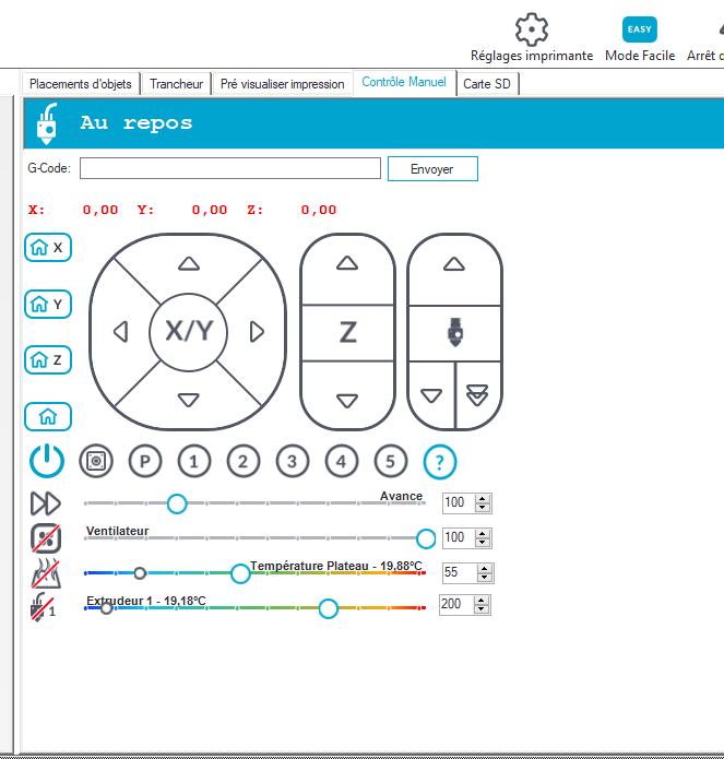

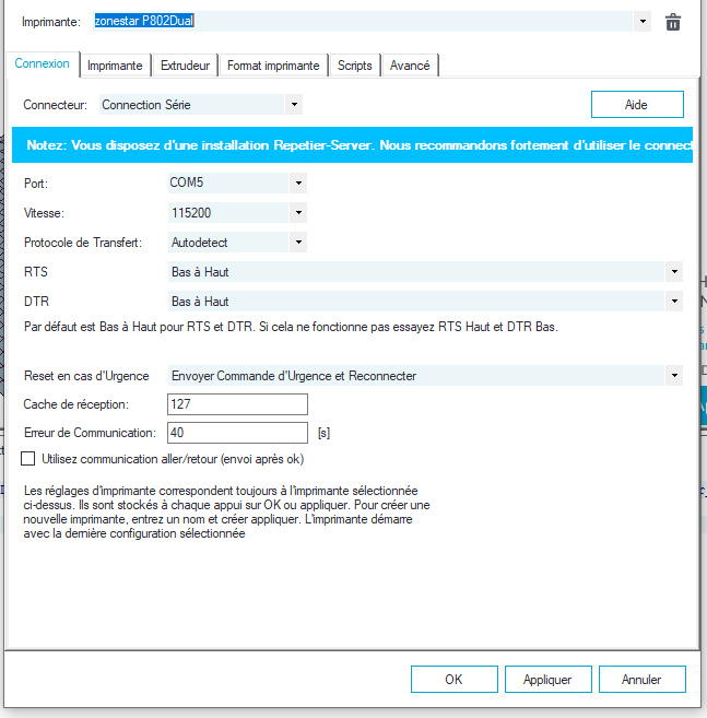

Daniel U10 Posté(e) Juin 21, 2022 Auteur Partager Posté(e) Juin 21, 2022 Bonjour @fred5976 Donc me voici enfin de retour après avoir été beaucoup retardé... "à l'insu de mon plein gré" comme on dit maintenant... alors depuis ce matin j'ai essayé de regarder des tutos youTube, mais rien à faire ils sont archi nuls, pénibles à suivre (tout en anglais mal traduit) et totalement inutiles, aucun ne correspond réellement ni à ma machine ni à ce que je souhaite apprendre... ce ne sont que des blablateurs qui se la pètent grave... Avant d'aller plus loin je souhaitais surtout me dégrossir sur certains points pour compléter quelques notions qui me manquent, mais malgré le temps passé je n'ai pas progressé d'un iota, j'aurais même un peu reculé en m’encombrant l'esprit d’inutilités... On verra ça plus tard, j'ai donc repris où j'en étais... j'avais tenté aussi de faire en PETG les mêmes petits cubes en mode vase que j'avais réussis en PLA... et ben ça ne le fait pas du tout, le cube reste droit ça c'est enfin réglé, mais il manque de la matière, l'extrudeur ne pousse pas assez... par ailleurs je ne suis pas certain que mon plateau soit bien réglé... alors j'ai remis le PLA, refait un cube (pour voir) et il est mieux qu'en PETG, mais il est bien moins beau que les précédents... Alors pour continuer comme tu me l'as dit, j'ai installé Pepetier Host, (en français cette fois) et suivi tes instructions (du moins je pense)... j'ai installé le pilote CH340G_windows, fermé CURA (au passage j'ai installé les deux versions, la 4.13.1 et la 5.0.0), puis connecté la Tronxy par USB, lancé Repetier, et configuré le port com (chez moi c'est le port 3) Jusque là je crois que j'ai tout bon, ensuite ça s'est compliqué... J'ai trouvé le Contrôle Manuel, j'ai débranché le tue PTFE à la sortie extrudeur, Mais... Le 17/06/2022 at 02:55, fred5976 a dit : Fait sortir entre 100-300mm en vitesse rapide, en fonction de ce que tu as pour mesurer. C'est là que les Athéniens s'atteignirent... comment on fait ça? j'ai tripoté un peu partout, mais rien à faire, la seule manière de faire sortir du filament sans le pousser à la main, c'est de le commander par le contrôle manuel mais sur la machine... Alors déjà, même comme ça, en appuyant 10 fois sur la flèche E1, il devrait sortir 10 x 1 , soit 10cm... et en fait une fois mesuré je n'en ai que 7.8 cm... J'ai essayé d'agir sur la mollette, je l'ai serrée petit à petit mais je n'ai pas pu aller plus loin que 9.75cm avec 5 crans de plus, j'ai poussé jusqu'à 8 crans mais sans gagner 1 mm, je l'ai donc remise à 5 crans de plus qu'à l'origine.. j'ai refais la mesure sur 30x1 cm et je n'obtient que 29.2cm. Comme je n'avais plus d'exercice à faire, j'ai remonté le tube et réessayé de faire mon petit cube, puisque c'est devenu un point de comparaison rapide à faire. Et c'est là en faisant des manips pour placer l'objet que j'ai trouvé comment me connecter pour avoir accès aux commandes manuelles depuis le PC... Alors j'ai tout repris à zéro, débranché le ptfe et lancé une sortie de 30 cm... résultat 29,2 cm ensuite j'ai essayé de modifier l'avance de qq pourcents, mais ça n'a rien changé, alors j'ai essayé le débit et avec 102% je suis tombé pile sur 30 cm sortis pour 30 demandés. Ensuite j'ai refais la même chose en vitesse lente, en remettant le compteur débit à 100%, et j'ai 29,4 pour 30 demandés... avec 102% j'ai également 30cm pour 30 demandés, donc de ce côté ouf j'ai compris comment ça marche... En fait quand on sait où se trouvent les boutons, c'est même plus facile que sur l'Alfawise, donc si je ceux des cordons un peu plus larges, j'interviens directement sur le ¨% de débit. Par contre j'ai bien galéré pour lancer une impression directement depuis le PC ... pas moyen de trouver l'astuce, alors en désespoir de cause je suis passé par la carte mémoire... Le petit cube de calibration absolument parfait, aucun défaut, lisse comme une peau de bébé... Du coup j'ai lancé une petite pièce de test avec un remplissage et un trou. c'est une partie d'une plus grosse pièce, mais j'avais besoin de savoir avant si le trou était bien calibré donc j'ai prélevé un morceau à faire à part. C'est en train de passer, il y en a pour 27 minutes mais je suis total crevé, c'est 1h30 du mat et je vais me coucher... à demain pour la suite, avec photo de la pièce si elle est réussie... Et plein de questions sur le réglage du plateau... Voilà je pense que j'ai été assez bon élève, même si j'ai la comprenette pas facile... jusqu'ici je m'en sors à peu près... Lien vers le commentaire Partager sur d’autres sites More sharing options...
fred5976 Posté(e) Juin 22, 2022 Partager Posté(e) Juin 22, 2022 Bonjour @Daniel U10. Tu te débrouilles comme un chef. Bon, déjà, quand tu resserres la vis de l'extrudeur, veilles a ce que le filament ne soit pas déformé ou trop "cranté". Ca peut générer des blocages dans la tête d'impression. En ce qui concerne REPETIER. Je te fais des copies d'écran et je t'expliqueDonc à la connexion tu as l'ensemble des paramètres machine qui défilent. On pourra voir plus tard à quoi ça correspond. Dans un premier temps, pour le filament, c 'est cette partie d'écran qui nous intéresse. Le contrôle manuel. Quand tu veux faire ton calibrage de filament, il faut: 1-retirer le tube de l'extrudeur 2-faire préchauffer la buse en cliquant juste sur l'icone Dès que tu atteint la t° souhaitée (200°, c'est largement suffisant), Tu agis sur les boutons de commande de l'extrudeur Pour sortir du filament, en bas à gauche, la vitesse lente graduée de 1 à 100mm, en bas à droite, la vitesse rapide graduée de 1 à 100mm. et pour rentrer le filament, en haut, une seule vitesse graduée de 1 à 100mm. Comme dis précedemment, tu fais plusieurs relevés et tu notes la valeur. On passe à la partie "enregistrement des valeurs", tu vas dans "Configuration Pour exemple:Si ta valeur E est de 801 steps/min, mais que tu as 95mm pour 100mm demandé, tu fais une règle de 3, donc (801*100)/95=843.15789... Tu remplaces 801 par 843.1 (j'arrondi au dixième inf personnellement). Tu fais ok En théorie, tu as ça qui s'affiche Ensuite, tu fais un contrôle de longueur de filament en répétant la procédure au dessus. Dès que tout est bon, tu remontes le tout, tu fermes repetier et on passe au calibrage des axes x-y-z 1 Lien vers le commentaire Partager sur d’autres sites More sharing options...

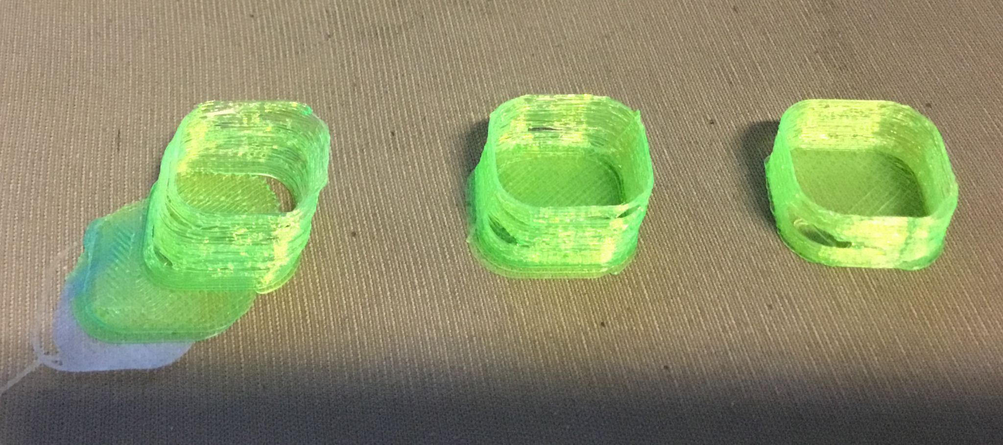

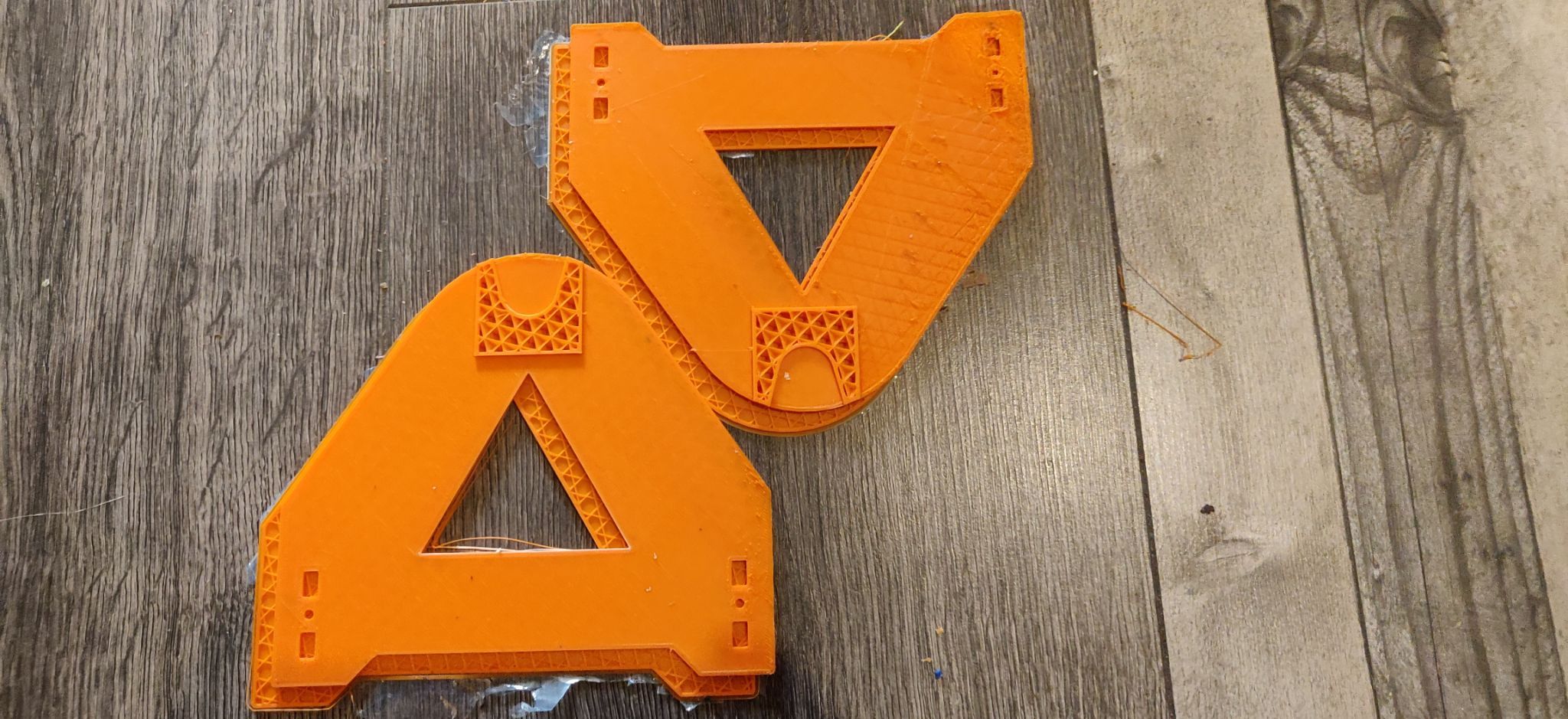

Daniel U10 Posté(e) Juin 22, 2022 Auteur Partager Posté(e) Juin 22, 2022 (modifié) Bonjour @fred5976 et bien comme on dit par chez nous, "j'ai pas le cul sorti des ronces"... et on, dit aussi "c'est à la fin de la foire qu'on compte les bouses..." tout ça pour dire que c'est pas gagné... Ma petite pièce test s'est bien imprimée, je l'ai récupérée ce matin et déjà je suis content car le diamètre de la perforation est validée et je vais donc pouvoir lancer la pièce complète qui me servira de test pour la suite. Mais par contre, c'est de nouveau la galère, plus moyen de me connecter, Repetier refuse le port com, et il a fallu que je redémarre le PC... hier déjà le port avait changé entre temps, du 3 je suis passé au 4 et ce matin quand enfin j'y suis parvenu j'étais sur le 5... Bref, revenons au début... Donc j'avais bien compris et intégré tout ça jusqu'à l'enregistrement que je n'ai pas su faire... Sauf que pour la température je l'avais demandée directement sur l'imprimante, et pour la correction je suis passé directement par la commande "Débit" que j'ai trouvée en cliquant en haut à droite sur "mode facile", elle s'affiche entre avance et ventilateur... d'ailleurs avance je n'ai pas compris à quoi ça sert... Pour cette histoire de règle de trois, c'est ce que je faisais avec l'Alfawise, c'est pour ça que j'ai dit que c'était plus simple puisque je suis passé directement par "débit", en revanche il faut y aller au pif et faire des essais avant de tomber juste... mais rien ne dit que ce soit aussi précis que la règle de trois qui permet d'ajuster plus finement la valeur E en steps/mm. en fait c'est ça que je cherchais... maintenant que je sais où faire la correction je vais refaire le test proprement. Pour le crantage du filament, je n'ai pas constaté d'écrasement au toucher, mais je vais aussi revoir ça de plus près, car au départ j'ai mal interprété et pensé que ça servait à la correction tout en ne voyant pas bien pourquoi d'ailleurs... maintenant je comprends qu'en fait cette molette ne sert qu'à équilibrer le débit entre avance rapide et avance lente... D'ailleurs en écrivant ceci, je me demande si la première ligne "avance" dont j'ai dit ne pas comprendre l'utilité ne sert pas en fait à faire sortir du filament plus ou moins vite, et proportionnel à la demande (lent ou rapide)... Bon alors je recorrige tout ça et je reviens au rapport... ça va me prendre un petit moment car je n'ai pas encore récupéré de la fatigue accumulée, car ce matin au vu de ma pièce très correcte en l'état des réglages encore sommaires, j'ai voulu refaire le test du petit cube pour vérifier que ça n'était pas un coup de chance... et lancer ensuite le cube avec les lettres, mais là patatras, plus rien ne marchais... mis à part l’alignement (premier problème qui est enfin réglé), pour le reste l'extrusion était lamentable... donc je remets l'ouvrage sur l'établi... Ça avance, mais à petits pas... laborieusement...heureusement que je suis têtu... en tout cas merci, tout seul je ne m'en sortais pas... enfin je n'en suis pas encore sorti, mais je commence à entrevoir le bout du tunnel... et effectivement, maintenant que je commence à piger le truc et savoir à peu près où je vais, je suis bien d'accord qu'il faut prendre les problèmes un par un... A suivre... PS: ah ben non, je viens de voir que n"avance " c'est pour modifier le pourcentage de la vitesse d'impression... je n'avais pas vu les notes qui apparaissent en passant la souris... Modifié (le) Juin 22, 2022 par Daniel U10 Lien vers le commentaire Partager sur d’autres sites More sharing options...

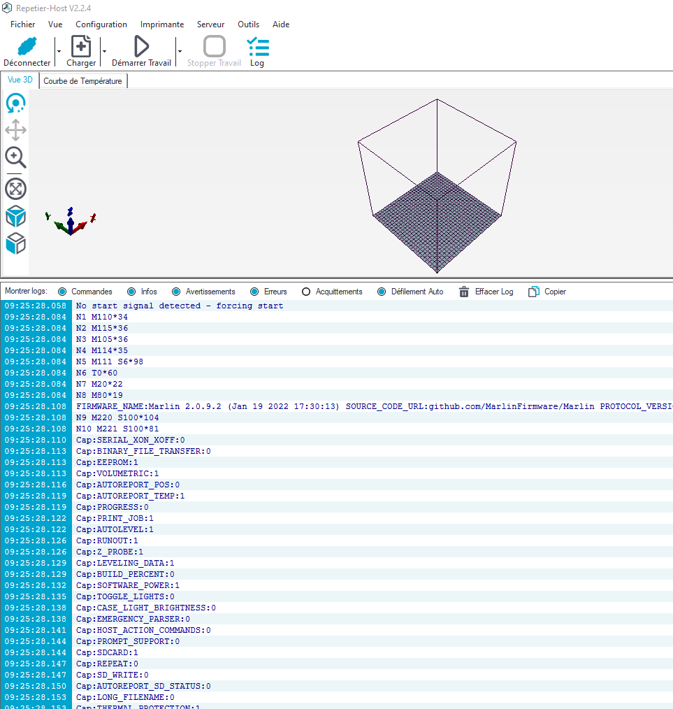

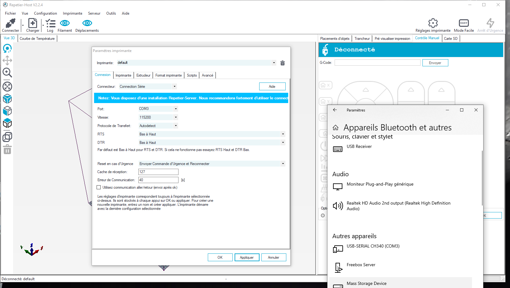

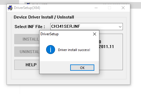

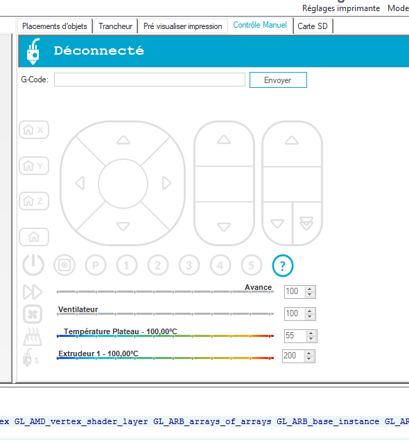

Daniel U10 Posté(e) Juin 22, 2022 Auteur Partager Posté(e) Juin 22, 2022 Bon alors là ça fait un bon moment que je galère pour reconnecter l'imprimante et le PC... déjà hier j'ai galéré avec ça mais j'y suis quand même parvenu, mais aujourd'hui c'est pire, je n'y parviens plus... J'ai désinstallé et réinstallé le pilote, vérifié le port com, enregistré le paramétrage, rien à faire... Le port com qui est passé du 3 au 4 puis au 5 est revenu au 3, mais il n'est plus reconnu... pire, le système m'a demandé plusieurs fois de redémarrer le PC ce que j'ai fait, j'ai tout débranché, tout déconnecté, tout réinstallé nickel et ça ne marche toujours pas... Et quand j'arrive là c'est reparti pour un tour de manège... je l'ai fait plus de 20 fois... au minimum... et en essayant toutes les possibilités, éteindre complètement la machine, la débrancher, pareil avec le PC, fermer tous les programmes, réinstaller le driver, puis tout rebrancher et rouvrir dans des ordres différents... rien n'y fait... C'est dans des moments comme ça et avec la fatigue en plus que je sens monter l'envie des coups de masse... là je suis total nase, tout marchait super bien, j'avais presque terminé ne restait que le tout dernier contrôle avant de passer à autre chose... et pile poil on est venu me casser les couilles dans MON bureau pour avoir accès à MON Internet bordel!... et pour aller sur des sites de résa à la con... avec des cookies de merde qui nous abreuvent de pubs... comme si une résa pour dans plus d'un mois ne pouvait pas attendre quelques minutes... toujours serviable, j'ai laissé MA place et attendu gentiment... et au final mes fenêtres avaient été fermées... et plus moyen de me reconnecter depuis... J'avais pris le temps de tout bien faire, et sur 400 mm de longueur pour être bien précis, et en vitesse lente c'est long à sortir 40cm, et plusieurs fois de suite... j'étais au top de la mesure précise... et plus rien... franchement là je me demande si je vais continuer... je suis en train de craquer... Est-ce que le pilote a été corrompu? on-t'ils touché à quelque chose qu'il ne fallait pas?... Le PC est tout neuf, d'ailleurs c'est pas un PC mais une Workstation HP... une bête de course avec un processeur de malade et 2 écrans de 27", tout ce qu'il faut pour bien travailler sans avoir à refermer toutes les fenêtres... sauf quand on est entouré d'emmerdeurs incompétents en tout... Du coup là j'arrête... je vais aller gaspiller du gasoil, moi qui fais toujours très attention à limiter mes déplacements, je vais aller voir des potes très loin pour me détendre, faire une bonne bouffe et penser à autre chose... de toute manière dans cet état je ne suis plus bon à rien et je vais droit vers la méga connerie du siècle... et quand je pense au temps que je perd alors que j'en manque déjà, ça me rend fou de rage... alors un peu plus un peu moins... Si dans quelques jours je ne suis pas parvenu à imprimer au moins une des pièces dont j'ai urgemment besoin, la machine ira pourrir dans la poussière d'un coin d’atelier... et si je parviens à me remotiver je ferme ma porte à clé avec un avertissement pour interdire qu'on me dérange voire même qu'on me parle sous aucun prétexte avant que j'aie totalement terminé... en attendant j'ai vraiment besoin d'une pause. En tout cas déjà un grand merci @fred5976, quel dommage que le nord soit si loin du Lot et Garonne... Lien vers le commentaire Partager sur d’autres sites More sharing options...
