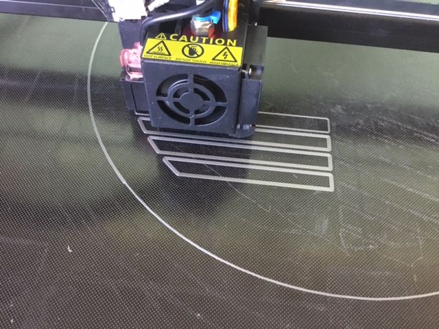

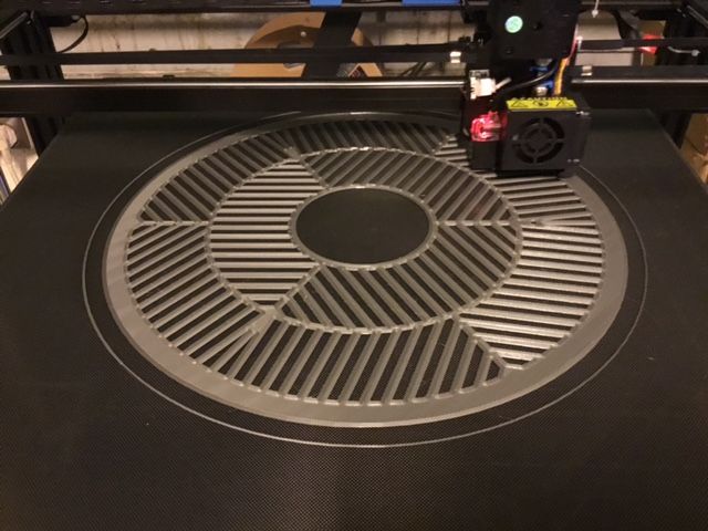

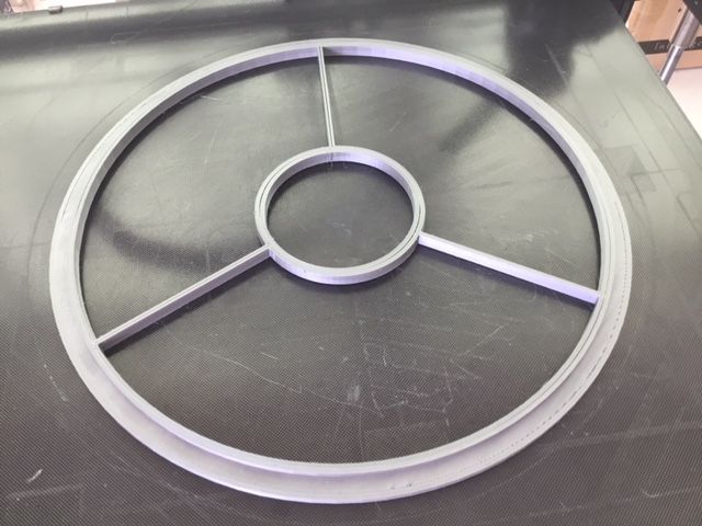

Bon alors je viens de lancer l'impression, tout semble parfait, je vais surveiller ça régulièrement...
Toutefois je me pose une question...
dans le GCode, j'ai entré tous les paramètres convenus, dont le débit à 110 pour la première couche puis à 105 ensuite...
également pour la ventilation à 50 %, or l'affichage du tableau de la machine me renvoie 100% pour le débit et 100 je ne sais pas quoi (puisque l'unité n'est pas précisée) pour la ventilation...
Alors la question est: qui prend la main? le GCode que j'ai inséré avec la carte ou un système automatique de la machine? Et dois-je intervenir pour rectifier sur l'affichage?
Quant au pourcentage de la case du milieu en haut de l'écran, je ne sais pas à quoi il correspond... 100% de quoi? mystère, je ne comprends pas le petit logo ni à quoi il renvoie...

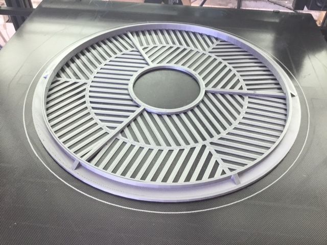

Bien chers @Yellow T-pot et @fred5976,

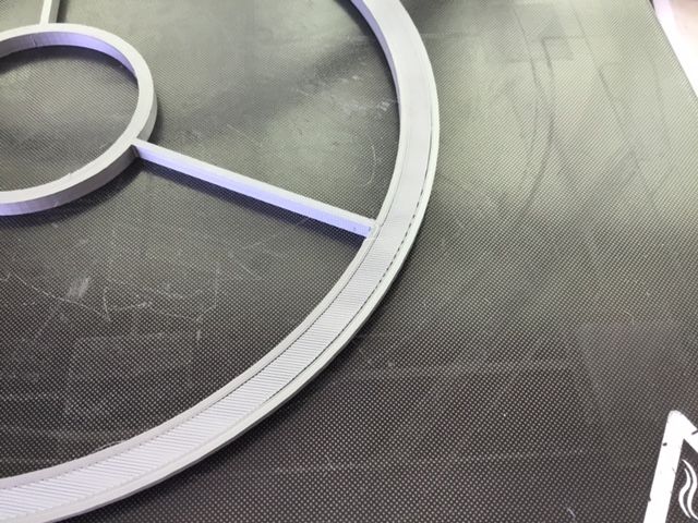

je vous dois une fière chandelle, je vend peut être la peau de l'ours un peu tôt, mais je ne résiste pas au plaisir que j'ai de partager avec vous cette avant première grande réussite...
Alors bien sûr la pièce n'en est qu'au début, mais rien à voir avec tout ce que j'ai fait jusqu'à présent... c'est plus que top niveau, tout est absolument parfait, et moi qui aime la conjugaison j'irai jusqu'à dire qu'on est dans le plus que parfait du subjectif... ça me rend euphorique... non seulement ça se déroule à merveille, aucun défaut d'aucune sorte, mais en plus esthétiquement c'est magnifique... et doux au toucher... rien à voir avec tout ce que j'ai pu faire avant... même sur ms meilleures pièces... et même si pour une raison ou une autre l'impression n'allait pas à son terme, je ne vois d'ailleurs pas pourquoi mais sait-on jamais, je ne serai absolument pas déçu car étant déjà parvenu à ça, tous les espoirs sont plus que permis pour la suite...
Je n'ai donc aucune inquiétude sur la suite, je vais pouvoir aller me coucher et dormir comme un bébé, de toute manière la nature m'y poussant je ferai quand même un petit saut au bureau au cours de la nuit... ne serait-ce que pour me régaler de la douce musique ronronnante... là pour moi c'est déjà du Mozart...

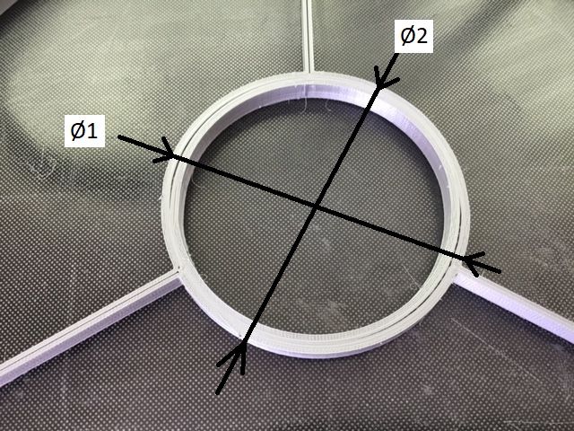

Et voilà le travail, la photo, parle d'elle même, hormis quelques poiluchons dérisoires qui s'évaporent au premier souffle, c'est nickel chrome, je suis en admiration devant le résultat.
Alors bien sûr tout est perfectible... mais ce n'est plus que de l'ajustement par petites touches qui se règleront avec l'expérience au fil du temps, mais la base est excellente et laisse entrevoir toutes les potentialités de la bécane...
Et je me rends compte que je vais devoir aussi tenir compte des mesures précises de l'objet, voire de rectifier mes dessins pour que la corrélation se fasse au mieux avec les paramètres... par exemple, je peux jouer sur la largeur de ligne ou le chevauchement, mais je peux aussi modifier légèrement l'espace entre les barres pour que celles-ci soient un poil plus étroites de manière à resserrer un peu les lignes pour supprimer le petit espace résiduel... sinon il m'a semble voir aussi une commande pour rajouter une liaison et combler les vides...
Tout ça relève du domaine de l'exploration, mais au moins je pars sur du concret, l'objet apparaît enfin pour de bon et l'analyse fine du résultat est enfin possible, le stade du "le fera-le fera pas" est enfin dépassé, ne reste à gérer que le détail... et de la galère on passe enfin au plaisir de faire... je dis souvent "enfin" mais c'est vraiment pour traduire le ressenti... ouf!...

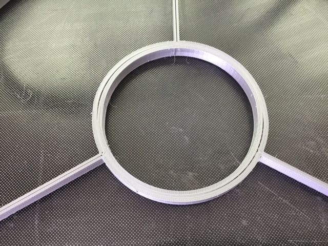

or si c'est bien celle dont tu parles, c'est la cata, il n'y a effectivement plus de trous... mais strictement plus du tout... la pièce n'est plus qu'une coquille pleine, les vides entre les bandes sont comblés et même le trou central qui sert à la positionner... bref c'est un fromage qui n'a plus aucune utilité... 😜😎
ça me donne ça...
au lieu de ça...

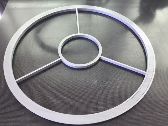

Hello @Daniel U10, désolé je n'étais pas dispo ce we.
Tu vas enfin pourvoir changer ton pseudo en:
"@Daniel XSSA-500 pro qui en a chié mais qui a enfin réussi à sortir une p@%#$n de pièce PETG de ce tas de ..."
Au moins c'est clair mais...si je peux me permettre, c'est un poil long et pas sur que les modo l'autorisent 😉

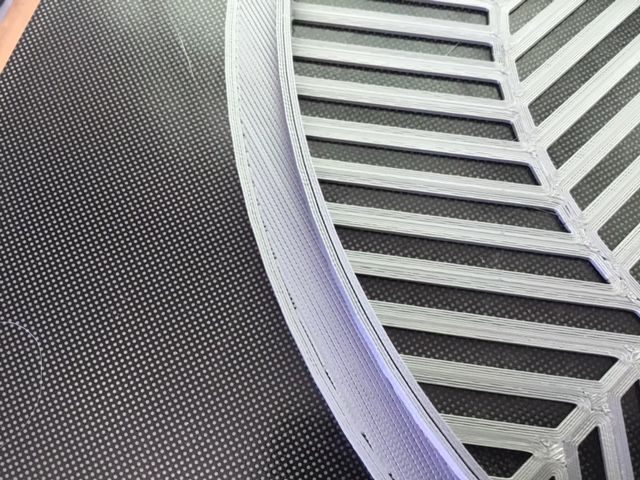

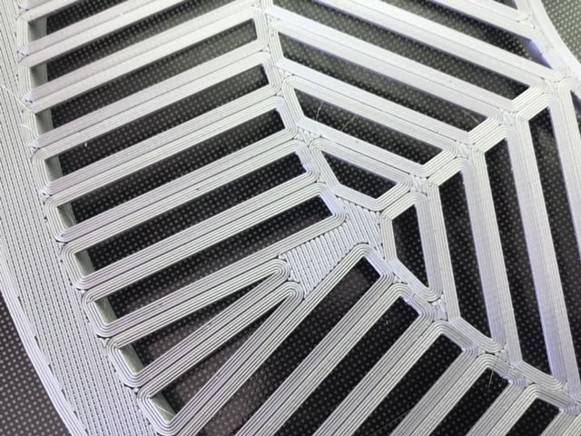

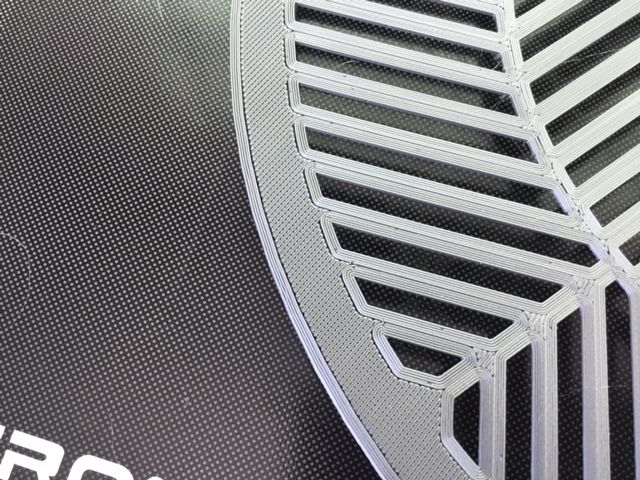

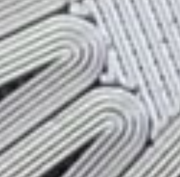

Donc si on analyse tes photos
pour une première couche à 110%, j'ai l'impression que ta première couche n'est pas assez écrasée. revoir un peu ton Z-offset en faisant gratter un peu plus la feuille de papier au moment du réglage.
tu peux travailler le haut/bas en rajoutant une ligne supplémentaire autour du remplissage (passer à 2). Tu peux aussi tester l'option "ordre monotone" qui améliore l'aspect (pas encore testé et ça prend plus de temps).

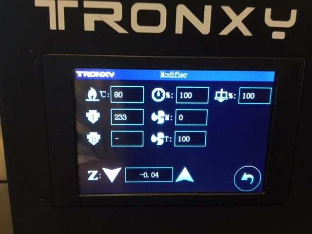

En revanche j'ai toujours une question qui me taraude...
je ne comprends pas à quoi correspondent ces commandes sur le tableau.
Quelque soit le GCode que je lance avec la carte SD, ce sont toujours les mêmes valeurs qui s'affichent...
alors pour la température de la buse et du plateau je les corrige, sans même savoir si ça sert à quelque chose car je ne sais même pas si elles reflètent ce qui est en cours ou si c'est bien le GCode qui décide et qui a la main...
les 4 autres je ne sais à quoi elles correspondent vraiment... et le Z me sert énormément à régler le départ aux petits oignons...

Aller, j'y connais rien aux TronXY, mais j'me lance 😋:
Citation
  1.  vitesse (en % des paramètres définis dans le fichier Gcode)
  2. débit (en % des paramètres définis dans le fichier Gcode)
  3. ventilateur du filament en sortie de buse (M pour material?)
  4. ventilateur du 🤔??? radiateur de la tête? (T pour throat)

Ok, j'ai pigé... merci @pommeverte, en fait c'est sacrément logique... c'est le moyen d'intervenir sur le GCode après coup pendant l'impression... donc en laissant les valeurs du type 100% ça n'est pas la valeur elle même du critère considéré, mais le % de cette valeur inscrite dans le GC... donc si je ne touche à rien c'est l'application du GC tout simplement, mais se je m'aperçois qu'il faudrait le modifier, plutôt que rentrer une nouvelle valeur je lui applique un % de correction... et je peux même le faire progressivement... C'est plutôt malin... le chinois remonte dans mon estime...😜
Je m'inquiétais surtout pour la ventilation, car @Yellow T-potm'a rappelé qu'elle devait être à 50% et j'ai craint que la machine ne l'ai passée arbitrairement à 100% à l'insu de mon plein gré...🤣 donc elle est bien telle qu'affichée au GC à 50%, le 100% affiché au tableau représente l'intégralité de ces 50% toute modification ne sera donc qu'un pourcentage de ces 50%... maintenant que je le sais ça va aller beaucoup mieux...

Il y a 13 heures, Daniel U10 a dit :
Pourtant je soigne particulièrement ce point essentiel et j'y passe énormément de temps. Je commence par le réglage du Z et la feuille gratte bien tout en coulissant, plus serrée elle ne passerait plus. Ensuite je fais un niveau manuel, pareil, en y revenant plusieurs fois pour bien égaliser la pression, ensuite je contrôle à l'auto-lovelling et ce parfois jusqu'à 10 fois de suite en taquinant les ressorts pour n'avoir plus qu'un écart minimum, entre 0.5 et 0.6 je ne peux faire mieux...
A mon avis si, tu peux faire mieux en en faisant moins et dans le bon sens.
Tu commences par un réglage du Z offset puis tu fais le nivellement du plateau...qui va modifier le Z offset que tu viens de réaliser. Je ne comprends pas ta méthode. Il faut inverser les 2 opérations.
Quand je pars de zéro:
1) il faut en premier définir la hauteur moyenne entre le plateau et le cadre du plateau pour chaque ressort. Pour se faire, on glisse une cale (chez moi 15 mm) et on règle de façon à ce que la cale passe sans jeu entre le dessous du plateau et le dessus du cadre. Ca permet d'avoir un ressort comprimé d'une valeur moyenne qui permettra de visser ou dévisser lors du réglage sans se retrouver à la limite.
2) On lance la chauffe du plateau à 60° (et pas de la buse) puis on lance le nivellement auto et pour limiter les manip, il faut égaliser entre elles les 3 vis de devant et les 3 vis de derrière. Les vis sont du M3 au pas de 0,5 mm soit une montée ou une descente du plateau de 0,5 mm pour un tour de vis, donc en contrôlant la rotation des molettes, on peut rapidement niveler avec précision. Puis on relance un nivellement auto pour le réglage entre l'avant et l'arrière. En 5 nivellements, on doit pouvoir s'en sortir.
3) on lance la chauffe de la buse à 200° puis on réalise un Z offset à la feuille de papier. On enregistre puis on passe en mode manuel pour descendre le plateau (pour éviter de rayer le plateau). On lance un auto home puis on va lire la valeur Z dans le menu. Valeur à noter pour servir de repère par rapport l'écrasement de la première couche. Si l'écrasement de la première couche n'est pas suffisant, on refait un Z offset en faisant gratter un peu plus la feuille. On refait un auto home et vérifie que la valeur Z a bien évoluée mais pas trop.
Clairement, ta première couche n'est pas assez écrasée, les lignes ne se touchent pas.

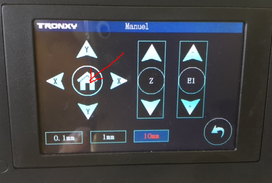

mode manuel pour descendre le plateau pourquoi? puisque en revenant en arrière pour aller faire l'auto-home le plateau descend automatiquement... je ne saisis pas...

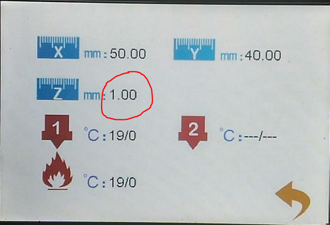

bref, si le auto-home c'est bien ici (suivez la flèche) où trouve-t-on ensuite le menu pour lire la valeur, elle s'affiche où ça? Ou alors il faut ouvrir Repetier et les réglages EEPROM mais  je viens de le faire et rien n'a bougé lorsque j'ai refait le Z...

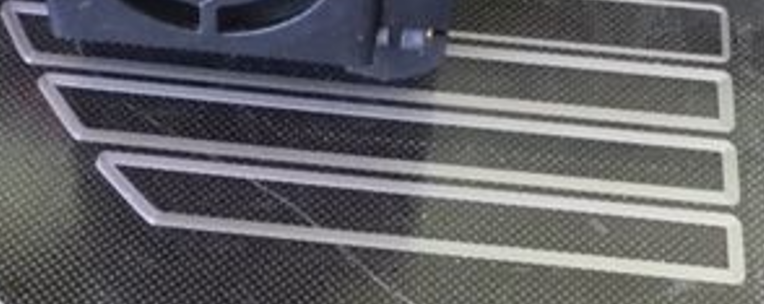

effectivement les lignes sont très disjointes sur la première pièce, sans grossir beaucoup on ne le voit pas, mais sur celle de la nuit dernière c'est déjà bien mieux sans être encore parfait... cependant, c'est surtout au niveau de la jonction entre les parois que se fait un plus grand écart de même qu'avec le remplissage... peut être qu'une fonction spécifique permet-elle de corriger ce défaut indépendamment de l'écrasement de la couche car cet écart me paraît bien supérieur à ce que fera gagner cet écrasement accentué.

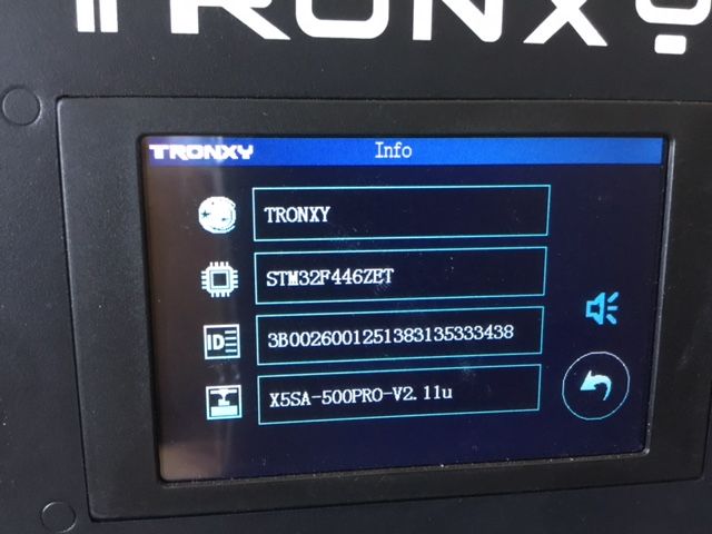

Je suis en Firmware Tronxy et pas Marlin, avec ce Firmaware, si tu engages un auto-home, la tête ne remonte pas avant de se déplacer. Si tu es au centre du plateau juste après un Z offset, ça peut te tracer une belle oblique sur le dessus du plateau.

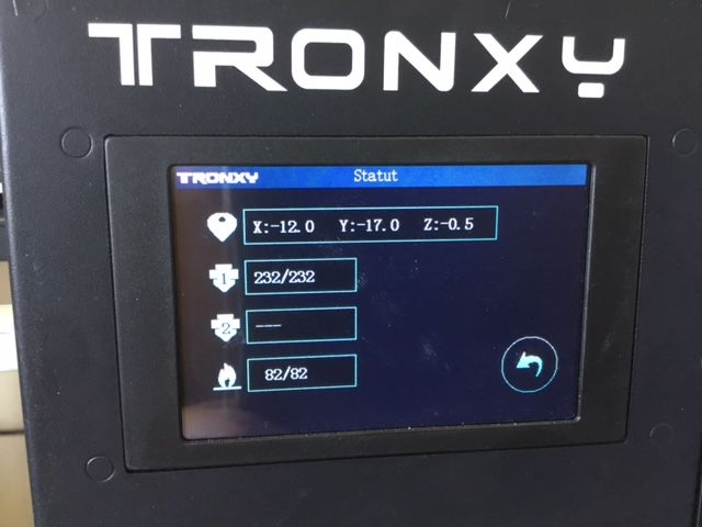

il y a 19 minutes, Daniel U10 a dit :
Menu "système" puis "info" pour le Firmware Tronxy
Pas sur la mienne, sur info je n'ai que ça:
et si j'essaye d'appuyer sur "Tronxy" ou le logo à gauche pour voir s'il y a un sous-menu, la machine se réinitialise et coupe les températures... j'espère que ça ne m'a pas foutu la panique...
en revanche sur le menu système/Statut j'ai ça, qui semble correspondre puisque j'ai des valeurs pour les 3 axes...
Sauf que mon X et Y ne sont pas là mais au centre soit en principe à X 250 et Y 250 alors est-ce que Z-0.5 a une signification??? mystère...
et sinon j'en fais quoi, je le note en mémoire ou je dois l'inscrire dans l'EEPROM?
il y a une heure, Yellow T-pot a dit :
Si tu ne vois pas de données variables à 80°, reste à cette valeur.
J'ai testé à différentes températures et je n'ai pas relevé de différence...
allez, la feuille gratte bien en Z, je me lance on verra bien...vive l'aventure...😋
tu peux descendre manuellement de 10 mm et revenir sur ce menu pour voir si le Z a évolué ?
il y a 9 minutes, Daniel U10 a dit :
oui, juste la noter si c'est bien avec cette valeur que ta première couche est bonne. Ca sera un marqueur qui va te permettre de confirmer que ton nouveau Z offset s'est bien déroulé.
Modifié (le) par Yellow T-pot
Il y a 2 heures, Yellow T-pot a dit :
Yeeeees... 10mm plus bas le Z est à +9.5... je m'en veux de n'avoir pas pensé à vérifier comme ça, décidément, je n'ai pas encore les bons réflexes...😜*
Bon alors j'ai refait toute la procédure, effectivement c'est plus rapide, j'ai utilisé des cales de 13mm car avec 15 j'étais au bout du ressort et la molette était molle. et comble de vice, j'ai utilisé une cale tubulaire afin d'avoir un contact parfait... et au final, le tableau m'affiche X 232, Y 247, et Z 4.7... ce qui est plus logique pour X et Y quasiment au milieu du plateau. je ne sais pas pourquoi il m'affichait des valeurs fantaisistes précédemment. j'avais peut être sauté une étape...
alors j'ai lancé l'impression et surveillé la jupe, j'ai remonté le plateau à -0.28 pour écraser la ligne au max, et le tour est parfait, les lignes sont bien liées (vu à la grosse loupe...) mais quand il a attaqué la pièce, j'avais un manque sur un secteur alors j'ai dû redescendre le plateau à -24
puis redescendre encore à -22 car j'avais de nouveau un manque sur l'une des branches.
j'avais mis la 1ère couche à 235° débit à 110%, mais après l'apparition de quelques cheveux d'anges, je suis repassé à 233° et débit à 106.7% (en passant à 97% sur le tableau de correction) et ça va déjà mieux, si ça avait été une pièce importante je l'aurais recommencée, mais ça va le faire, c'est celle que j'avais à moitié réussie, selon mon estimation celle ci ne le sera qu'à 90 ou 95% c'est déjà pas mal...😊
je crois que je commence enfin à vraiment piger le truc... m'aura fallu du temps...😋🤣
Résultat dans une petite dizaine d'heures... mais je suis confiant, je commence à me sentir à l'aise. au moins sur ce type de pièce...
Modifié (le) par Daniel U10
Alors voilà... sauf erreur je pense avoir bien suivi tes recommandations @Yellow T-pot, alors dans l'ensemble sur le plan général c'est bon, même très bon, la pièce se tient et même en grattant le tout est bien solidaire, les couches ne se séparent pas comme sur le premier modèle... mais... il reste un léger problème que je ne m'explique pas
un défaut de liaison identique sur deux secteurs opposés en diagonale, arrière droit et avant gauche.
vu de plus près...
et si je retourne la pièce, la première couche est excellente partout sauf sur l'un des deux secteur déjà déficient sur l'autre face...
vu en gros plan
Le plus surprenant c'est l'énorme écart entre les parties bonnes et les mauvaises, avant c'était mauvais mais de manière plus uniforme, les lignes elles même étaient mal liées, là on a du très bon et du très mauvais, les lignes sont pourtant cette fois bien liées entre elles mais ce sont les parois qui s'écartent... jusqu'où peut-on élargir les lignes pour mieux jointer les parois qui se touchent? Ou alors mettre moins d'épaisseur de paroi pour avoir un espace de remplissage? Et augmenter la longueur du remplissage? Je manque d'expérience pour me faire une idée précise...
En revanche, par rapport au premier modèle, la liaison dans l'épaisseur (donc sur le Z) est absolument parfaite, aucun défaut, tout est bien lisse et cohérent. le réglage plateau est donc bon a priori.
Est-ce un manque de température? Ou de débit? à la moitié de la pièce environ, lorsque elle a attaqué la partie plus étroite qui remonte j'ai remarqué quelques manques et j'ai réaugmenté un peu le débit, je suis passé de 100 à 102% sur le tableau de commande, ce qui me met un débit de 110.16 au lieu des 108 du GCode. Faudrait-il monter encore un poil plus température et débit au risque de quelques cheveux? Ce qui m'ennuie c'est que le défaut est très localisé et sur deux secteurs opposés, tout le reste est parfait et je n'ai que de très rares cheveux d'ange, autant dire que sur ce point le phénomène est insignifiant...
Voilà, je suis dans l'expectative et je vais attendre de recevoir ma commande pour repartir cette fois avec une buse neuve, peut être qu'avec tous les essais précédents celle qui est en place est périmée, bien que je sois encore très loin des 300 heures d'utilisation... n'ayant que celle-ci pour le moment je l'avais démontée et nettoyée méticuleusement mais est-ce suffisant?... pour ce genre de pièce ce résultat est très largement satisfaisant, mais pour celles que j'ai en projet il me faut encore améliorer la qualité à défaut de l'esthétique... et si ça n'est pas possible en buse de 04, je tenterai aussi d'autres diamètres.
à tout hasard pour vérification voici le fichier : Gén-aigrettes-PETG.html

Salut,
J'ai l'impression que tu as un problème mécanique plutôt, non? Comme le défaut est en diagonale, 1 seul moteur fonctionne ou est prépondérant par rapport à l'autre. A tout hasard, je regarderais du côté de la tension des courroies ou des poulies de renvoi, les axes, bref tout ce qui est lié aux déplacements.
Je me dis qu'une mesure des diamètres 1 et 2, à l'extérieur et à l'intérieur, pourrait donner des indications 🤔
Citation
Il y a 1 heure, pommeverte a dit :
oui c'est bien la première chose à laquelle j'ai pensé et j'ai vérifié, tout est en ordre et j'ai vérifié aussi la tension des courroies avec un palpeur digital, elles sont de tension égale et assez résistantes au doigt.
maintenant si c'est un moteur qui a des ratés comment le vérifier, mais dans ce cas il me semble qu'on aurait ce défaut réparti en d'autres points...
effectivement il y a une très légère différence de 0.4mm, c'est bien là le souci...  en revanche ça n'explique pas l'écart entre les deux parois sur les 3 bandes, particulièrement sur celle du haut (sur la photo).
Ces bandes font 3mm de largeur sur le projet et sont donc constituées de 6 lignes (2 externes et 4 internes) de 0.5, comment se fait-il que les 3 lignes de parois soient liées séparément mais que les deux lignes centrales qui relient donc ces parois ne soient pas collée?
il y a là un mystère que je m'explique mal...
je viens quand même de relancer une pièce similaire, en augmentant la largeur de ligne à 0.51, je suis curieux de voir le résultat, pour le moment ça se passe plutôt bien, j'ai aussi poussé le débit à 112%, au diable l'avarice...😜 c'est un essai, et je le réduirai si nécessaire, mais jusqu'ici je n'ai vraiment que très peu de cheveux, et leur taux reste très acceptable si la qualité et la cohésion y gagne. Pareil pour la température, 235° pour la première couche, mais je descendrai sans doute un poil...
Je ne sais pas trop qui de la température ou du débit prime pour les cheveux d'ange, je pense qu'ils sont à part égale, donc au besoin de descendrai simultanément sur les deux paramètres pourcentage après pourcentage.
à l'instant je viens de passer à débit 111% et temp 234°, j'avais un léger poil de sur-extrusion et un peu plus de cheveux...

Pour le problème de liaison des couches en diagonale, je penche plus pour soit un bug de Cura 5 au tranchage et/ou un problème de numérisation.
@pommeverte, comme ça semble plus un pb de liaison entre la paroi et la limite du remplissage, je ne pense pas à un pb mécanique qui donnerait un ovale mais pas un défaut de liaison entre lignes.
@Daniel U10, stp, peux-tu poster le .stl de ta pièce qu'on regarde comment Cura 5.1 tranche tout ça ?
