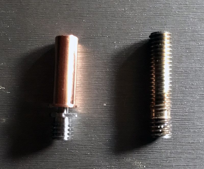

macandnews Posté(e) Juin 25, 2022 Auteur Posté(e) Juin 25, 2022 Bonjour, Bon, je crois que j'ai fait une connerie !! J'ai reçu mon heatbreak bimétal qui était bien marqué pour Anycubic Mega S, Viper, etc... mais il ne ressemble pas du tout à celui d'origine !! Mon i3 Mega n'est pas une S, mais une V2 et il me semble qu'elle a la même tête d'impression. À gauche, mon heatbreak bimétal et à droite, celui d'origine. La partie blanche se visse sans problème sur le bloc de chauffe, mais je ne vois pas comment monter la partie en cuivre sur le refroidissent étant donné qu'il n'y a aucun filetage !! Donc, soit ce n'est pas le bon modèle ou il va falloir qu'on m'explique comment faire ! Merci, A+++
Savate Posté(e) Juin 25, 2022 Posté(e) Juin 25, 2022 il y a une heure, macandnews a dit : Donc, soit ce n'est pas le bon modèle ou il va falloir qu'on m'explique comment faire ! Ce n'est pas le bon modèle il en faut un avec filetage, avant de la changer, demande à 3djake si ce modèle est compatible : BROZZL Heatbreak Bi-Métal V6 - 3DJake France
