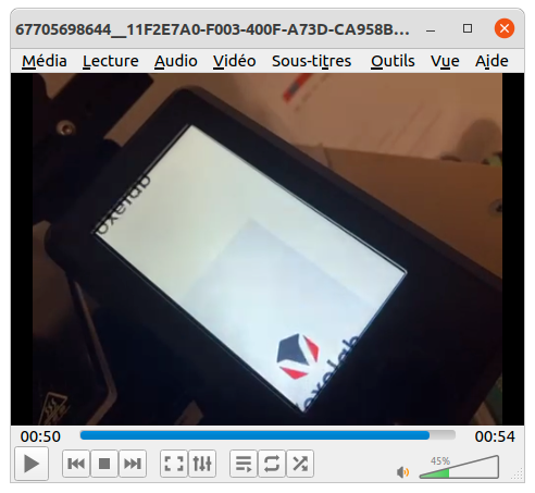

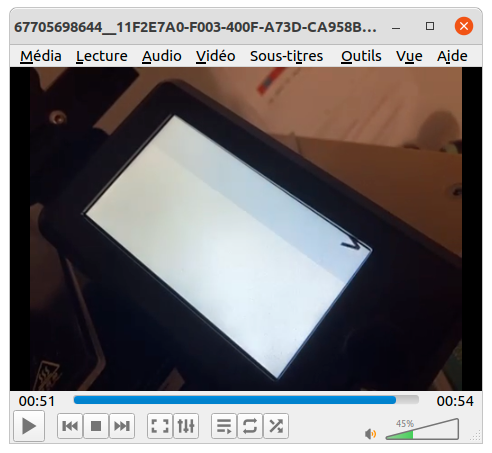

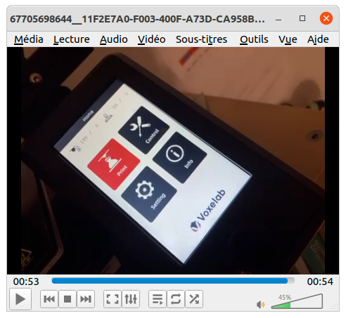

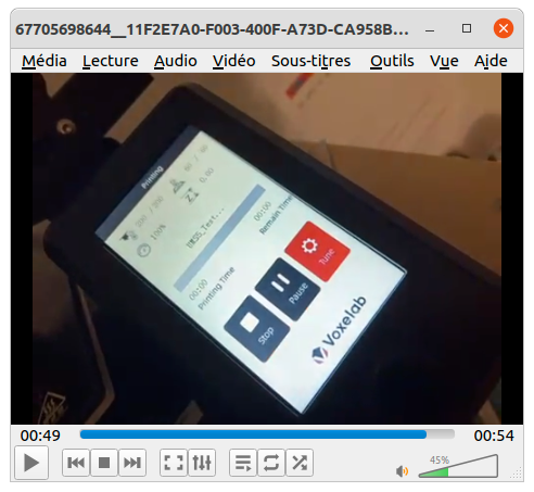

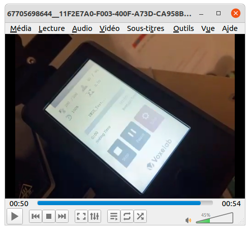

Tylan Posté(e) Juin 16, 2022 Auteur Partager Posté(e) Juin 16, 2022 J’essaye d’imprimer le cube de calibration mais elle imprime seulement la 1 ère couche. le fil est dans le capteur de fin de filament. J’ai mis à niveau le plateau 67705698644__11F2E7A0-F003-400F-A73D-CA958B588C06.MOV Voilà les réglages et j’utilise comme slicer : Cura Lien vers le commentaire Partager sur d’autres sites More sharing options...
PPAC Posté(e) Juin 16, 2022 Partager Posté(e) Juin 16, 2022 (modifié) Ok donc il me semble voir a la fin de la vidéo un "glitch" sur l’écran il y a 35 minutes, Tylan a dit : 67705698644__11F2E7A0-F003-400F-A73D-CA958B588C06.MOV Et avec cette photo qui dit qu'il y a "une coupure de courant" ( "power failure") ... il semble que la machine reboot ... Si c'est cela, tu dois peut être avoir un court circuit aléatoire (qui draine le courant et fait redémarrer la machine ) ... peut être un faisceaux de câble défectueux ou un connecteur mal enfiché. Vérifier si via l’écran sans mise en chauffe tu peux faire des déplacement sur l'ensemble du volume d'impression ( genre de X=0, Y=0 Z=0 au max de chacun) et cela reboot ou non et refaire le teste après avoir mis en pré chauffe (pour voir si c'est lié aux câbles de la chauffe) Pense a rapporter le problème au SAV ils aurons peut être des pistes de trucs a tester / vérifier. Aussi éviter de placer l'imprimante trop prés d'un mur, cela va gêner les câbles et les mouvements car les faisceaux de câbles vont y buter et cela risque d'user prématurément les soudures des câbles sur le plateau ( car cela les contrains a chaque déplacements du plateau ... ) Et ... les captures d’écran c'est mieux que des photo de l’écran ou alors utiliser le plugin Export HTML (via le marché en ligne) pour partager tes paramètres sous ton trancheur Tiens nous au jus. Modifié (le) Juin 16, 2022 par PPAC Lien vers le commentaire Partager sur d’autres sites More sharing options...
