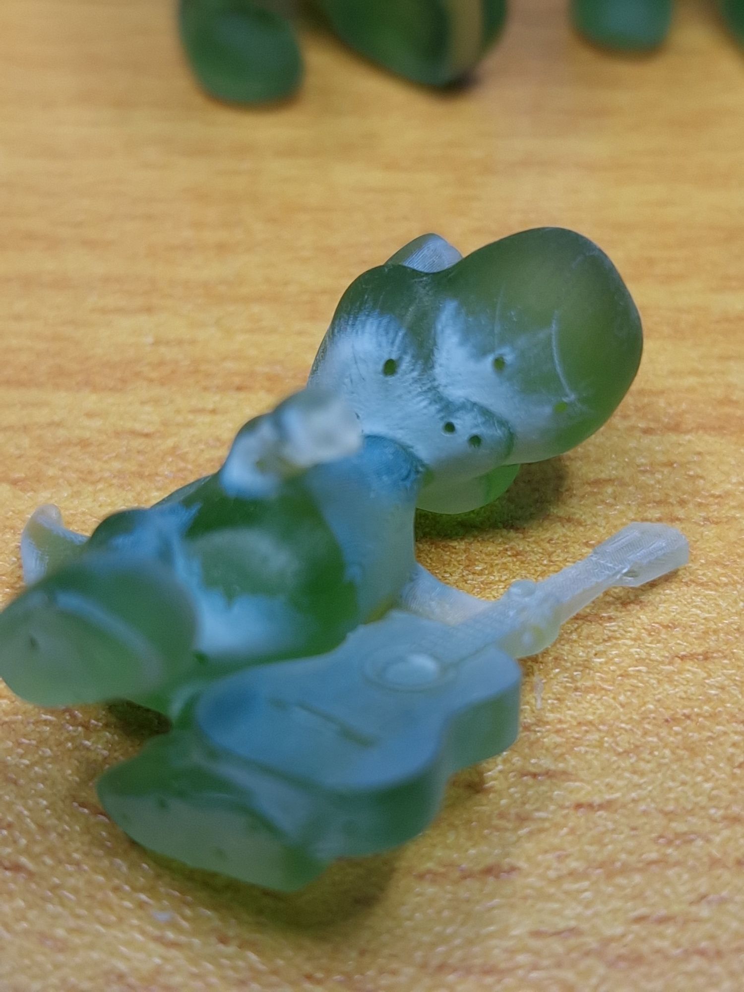

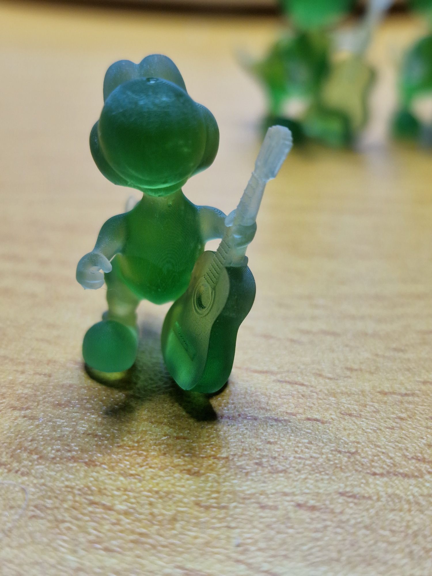

souriceaux Posté(e) Juillet 1, 2022 Posté(e) Juillet 1, 2022 Bonjour à vous tous, Je suis à la recherche d'une astuce relativement simple pour faire disparaitre au séchage des traces sur des impressions. - Résine Elegoo - Water Washable - Green - 07/12/2023 Pour info, ci joint deux photos pour vous montrer le défaut: Merci à vous pour votre aide et astuces

PPAC Posté(e) Juillet 1, 2022 Posté(e) Juillet 1, 2022 (modifié) Attention aux caries, il faut bien se brosser les dents Justement, y a t'il utilisation d'une brosse a dents (je me dit une souple) pour bien nettoyer la résine partiellement solidifié lors du nettoyage ? Laisse tu bien sécher avant le post-traitement aux UV ( ? un coup de sèche cheveux ou de compresseur a aire ? ) J'ai pas encore testé mais il y a des model (sans trop de détail) où je me dit que je ne devrais pas les nettoyer et les passer directement en post-traitement UV pour obtenir une belle surface bien brillante ) Je suppose que tu nettoie a l'eau et pas a l'IPA mais il semble que l'IPA soit aussi utilisable avec des résines nettoyable a l'eau ... (voir si l'IPA nettoie mieux que de l'eau ... ) Sinon ... un coup de vernis ? ou remettre une fine pellicule de résine UV et refaire un post-traitement aux UV ? Modifié (le) Juillet 1, 2022 par PPAC

Ironblue Posté(e) Juillet 1, 2022 Posté(e) Juillet 1, 2022 J'utilise la dernière solution proposé par PPAC quant je veux une belle surface sur mes pièces résine qui ne doivent pas être peinte. Pour une pièce brillante résine clear au pinceau puis passage au UV, pour une pièce avec un rendu mat, résine (la même que pour l'impression) au pinceau puis passage avec un morceau d'essui tout pour laisser le moins possible de résine puis passage au UV. 1
souriceaux Posté(e) Juillet 1, 2022 Auteur Posté(e) Juillet 1, 2022 Oups, Merci à vous pour m'avoir apporté un peu de votre temps et conseils. - En premier, effectivement je pense ne pas avoir laissé séché la pièce ( @PPAC). - Puis soit j'utilise de l'eau pour nettoyer, soit de l'Alcool Ménager 95. - Je prends note aussi du coup de la 'résine' au pinceau puis passage UV et de la cire d'abeille (voir pourquoi pas du WD40, je ferai un test) En dernier, ma petite fille m'a fait remarquée qu'il ressemblait à un Bonbon Merci de nouveau à vous tous, je vous ferai suivre mes expériences @+ JP 3
