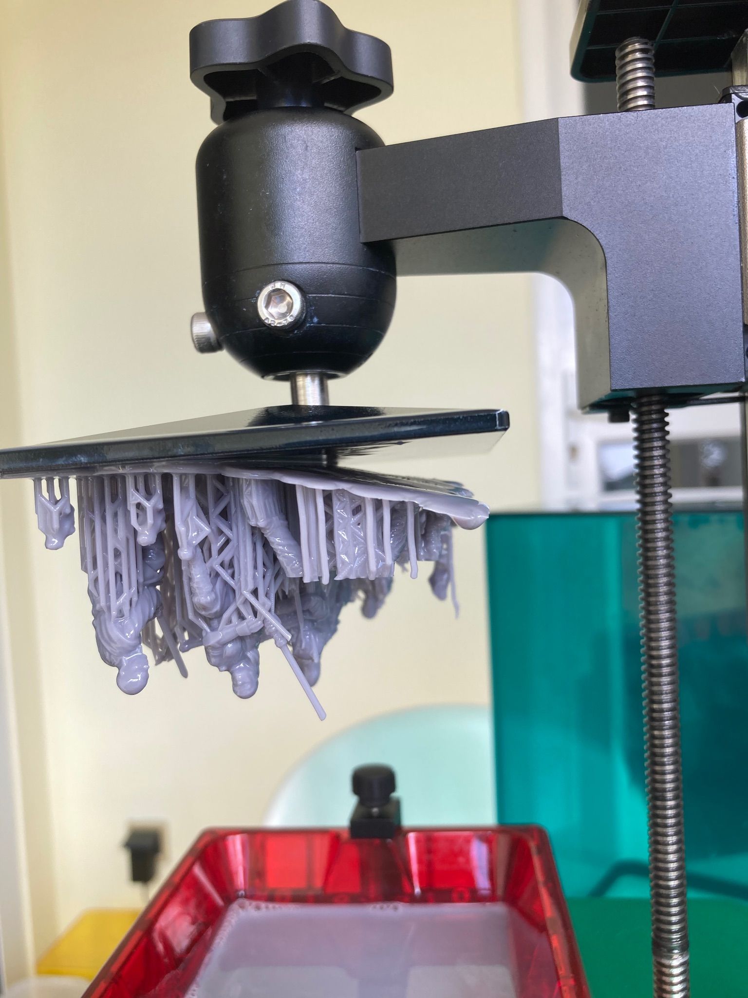

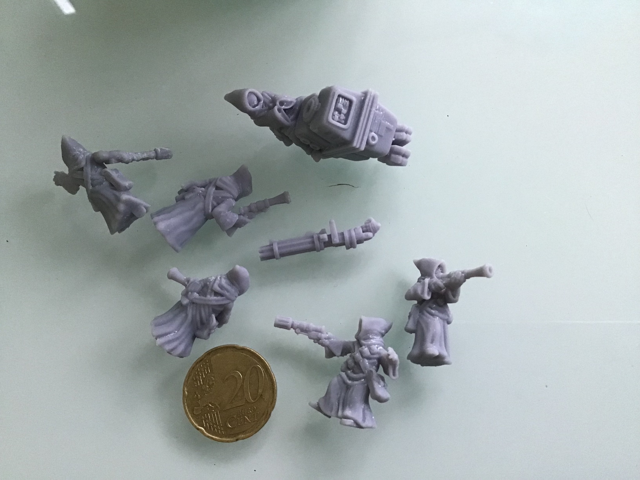

Dorian974 Posté(e) Juillet 21, 2022 Partager Posté(e) Juillet 21, 2022 Je ne peux que te conseiller une imprimante SLA. Je possède la Elegoo mars 2 et franchement c’est génial pour ce qui est figurine , j’imprime du Star Wars legion en 27mm avec un rendu parfait. Comme toutes imprimantes tu auras des hauts et des bas, je suis actuellement dans le bas, mais avec des recherches et le forum tu arriveras à surmonter cela. Comme dit plus haut il faudra prévoir les frais annexes. La wash and cure, les Gants, les masques, les fep, le sopalin (c’est chère à la réunion) la résine qui a un certain coup et surtout lalcool iso si tu prends une résine traditionnelle. Perso j’ai la résine lavable à l’eau, un bain d’eau avec du liquide vaisselle dans la wash and cure puis un petit coup dans l’alcool dans un ancien pot de foie gras (pour éviter des traces blanches) histoire d’avoir un rendu parfait. je t’ai mis une photo du rendu, ce n’est pas parfait c’était à mes débuts et une photo de certains problèmes qui font rager haha. Pour finir il ne faut pas prendre à la légère les odeurs toxique, mettre dans une pièce à part lors de l’impression et si possible une pièce aéré, mais je suppose que pour une PLA c’est aussi conseillé Ps: tu remarqueras des traces blanches car a l’époque je ne connaissais pas la technique de l’alcool 1 Lien vers le commentaire Partager sur d’autres sites More sharing options...
