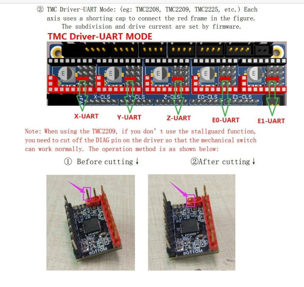

Donc j'ai repris la partie câble SKR, et pour les drivers TMC 2209 de BTT je ne sais pas si je dois ou non tordre/coupé une pin car ils parlent de la faire si j'utilise des fins de courses mécaniques hors je monte un BLtouch et je garde le capteur d'origine de la X1 pour les autres axes.

Salut,
il y a 25 minutes, Petit Pimousse a dit :
Sur certains TMC2208, pour passer en mode UART, il faut effectivement bricolé (voir ici). Sinon, c'est peut-être à faire pour du sensorless (prise d'origine sans détecteur de fin de course). Mais dans ton cas, y'a rien à chatouiller normalement. 🤔
