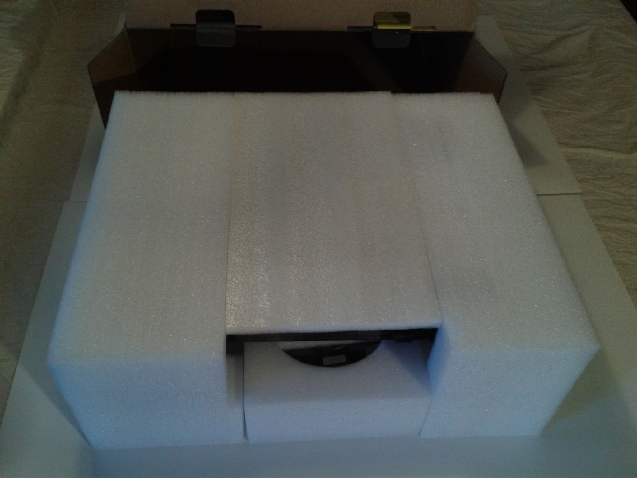

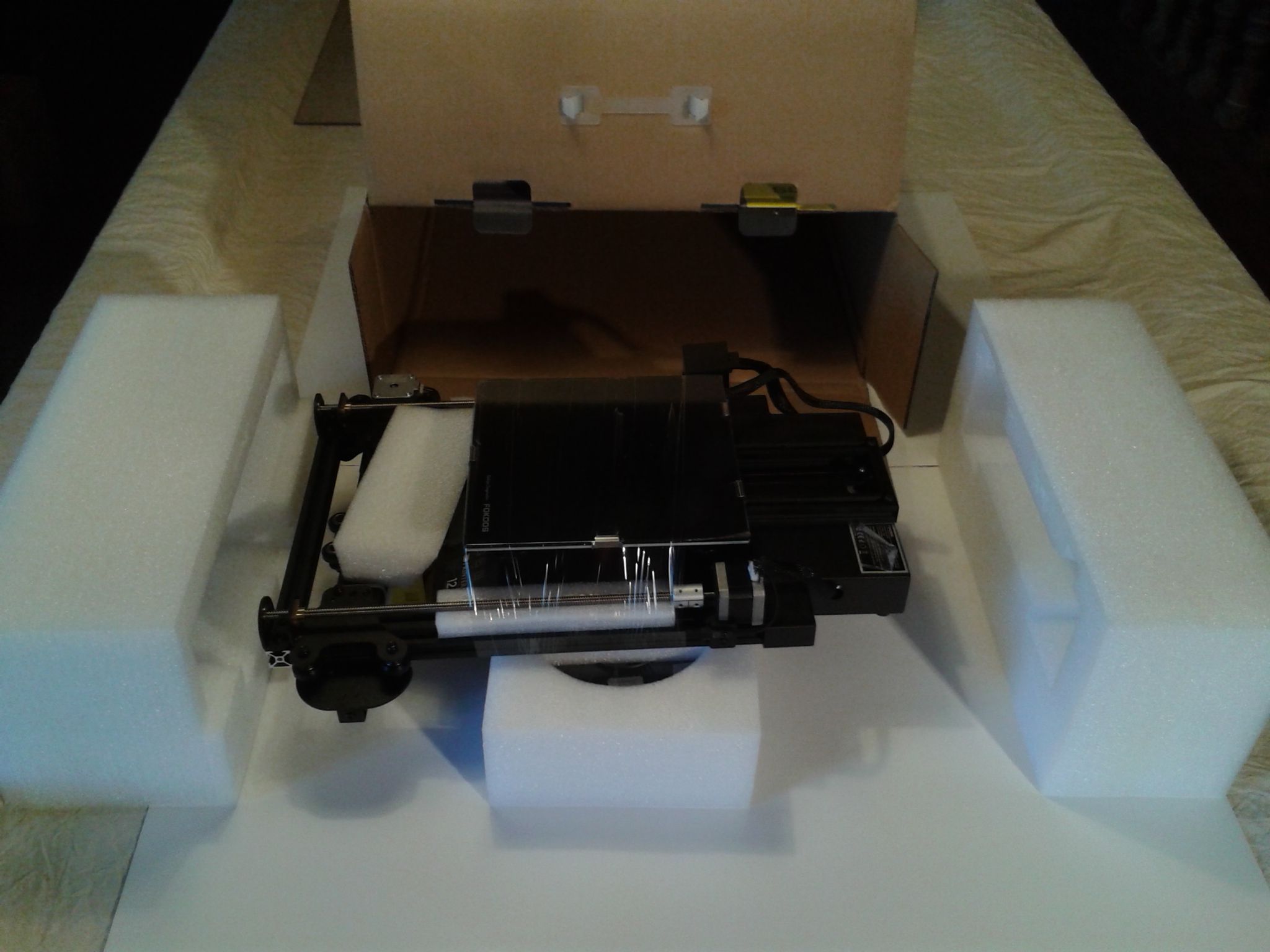

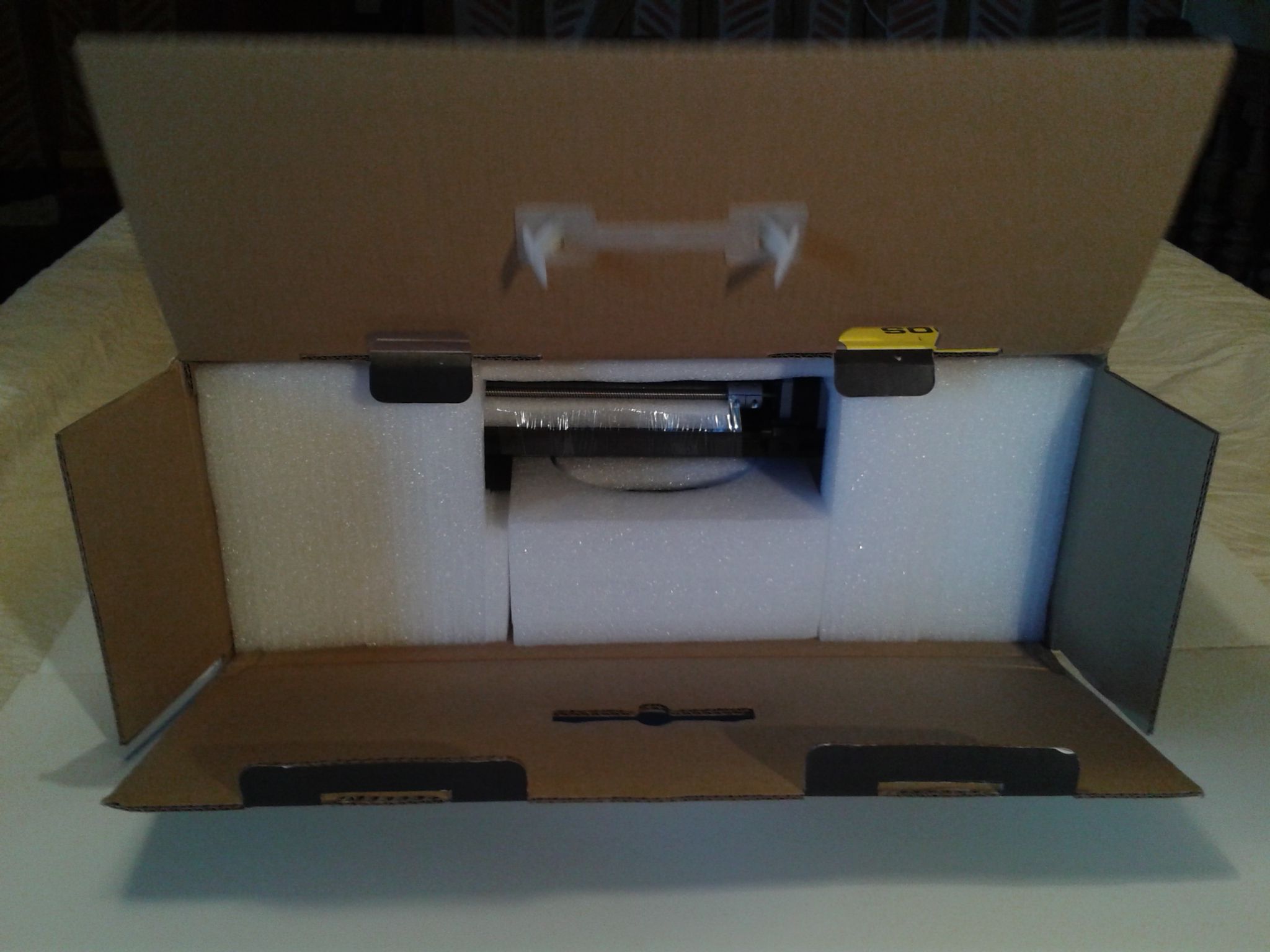

Déballage / "Unboxing"

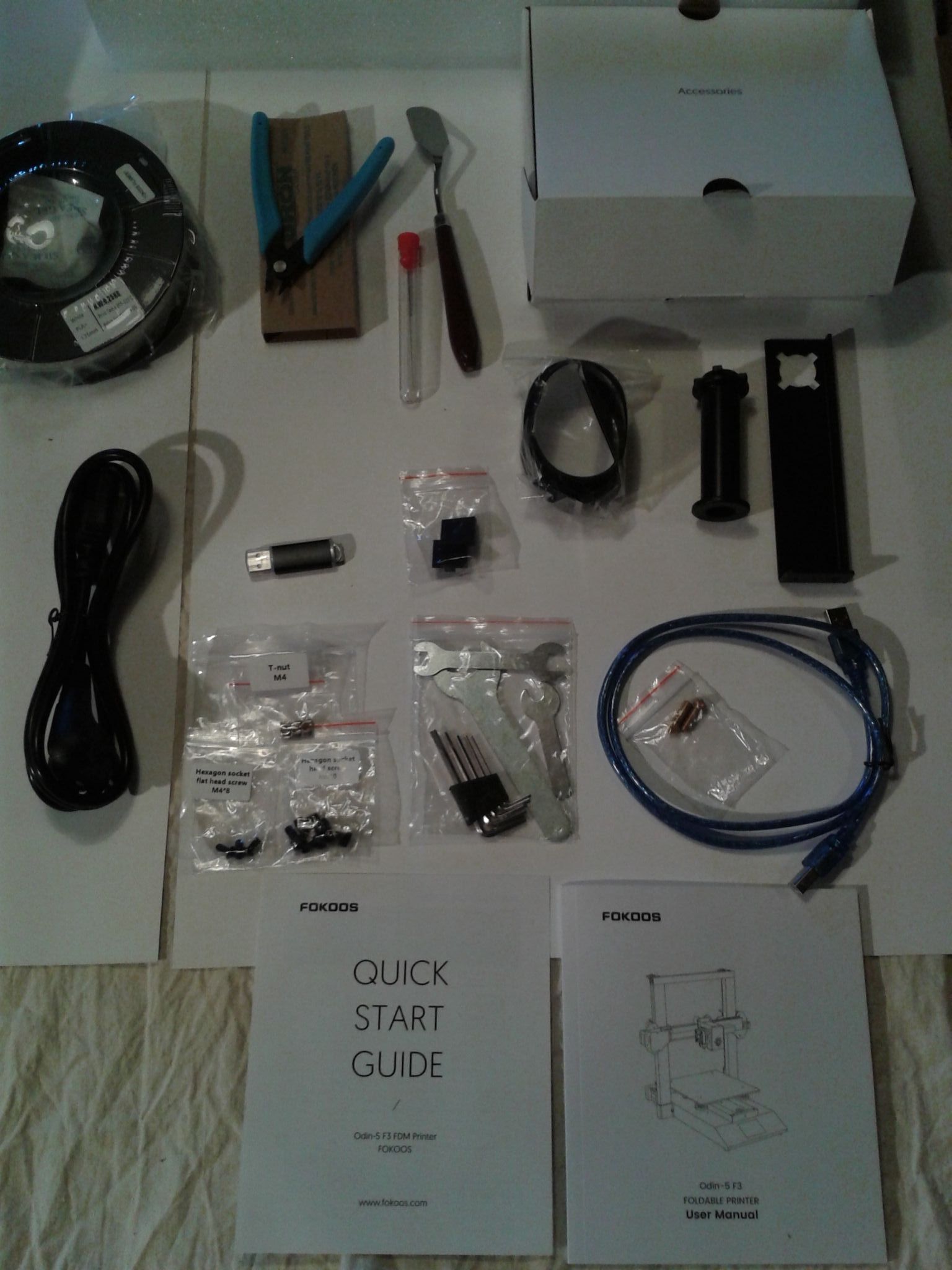

Bien protégé par un carton "simple" pour le transport qui contient un carton imprimé avec une poignée ( ma première imprimante avec un carton en couleur 🥳)
1761538324_IMG_20220711_100706_flout.thumb.jpg.eab829d86eb2ce63157bed1520fd14fd.jpg 1896680607_IMG_20220711_100651_flout.thumb.jpg.d6713af1dc1f961673f355bc51aaca6e.jpg IMG_20220711_111103.thumb.jpg.1ed03a5495518510a565fafa43cf7a7a.jpg IMG_20220711_111124.thumb.jpg.780e3461d9335d12e5edd0f27ed8c0d2.jpg IMG_20220711_111152.thumb.jpg.250de2d9b62566838b2d5bd34785722f.jpg IMG_20220711_111251.thumb.jpg.4e24a48d86f2436cc76dff518e1b9df2.jpg
Rien de bien compliqué pour sortir l'ensemble ...
image.thumb.jpeg.b3a3f160aeb9eaac7d34d15b79bb8b58.jpeg image.thumb.jpeg.c44ea96da822eb62da5710cbeecc0eae.jpeg image.thumb.jpeg.3e3f156648200f04744b75203c73a30b.jpeg IMG_20220711_135538.thumb.jpg.df29565b1fb47f5a7ccbc52437601cde.jpg IMG_20220711_135659.thumb.jpg.83e96f531f2556a7d6a2c26a8f89dc1c.jpg IMG_20220711_135927.thumb.jpg.10b29cf79f957e4155bd92398f171a7b.jpg image.thumb.jpeg.541c11ddea477d60edf5db6e77311590.jpeg image.thumb.jpeg.aefda4a012b78706b9bdfc2e477c7aba.jpeg image.thumb.jpeg.900e64fdc50101c909aa93f94037ba66.jpeg image.thumb.jpeg.4e44904f5bc6b8371c822d2e0812e13e.jpeg image.thumb.jpeg.849bba81d456b250b370538767b0429d.jpeg

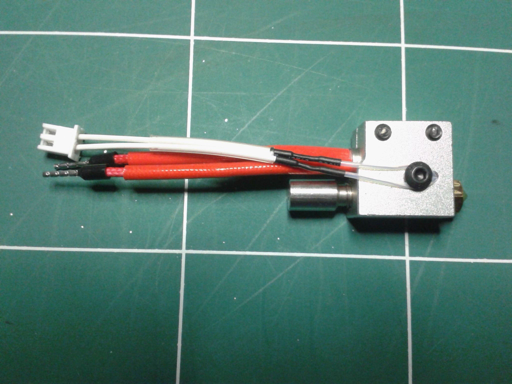

Contenus / Packaging
En gros, comme décrit sur la fiche du comparateur "FOKOOS Odin-5 F3"
 Fokoos Odin-5 F3 kit
Dans le détail,
  • La machine "FOKOOS Odin-5 F3" repliée (car l'arche est pliable ) déjà à 99% assemblée,
  • Une bobine de 250g de filament PLA+ blanc FOKOOS de 1.75 mm de diamètre
  • Une boite en carton à oreilles qui contient
    • Un sachet zip contenant trois petits sachet zip avec
      • 5 vis M5 ( 4 seront utilisées pour fixer l'arche pliable )
      • 3 vis M4 ( 2 seront utilisées pour fixer le porte bobine )
      • 3 écrous marteau M4 ( 2 seront utilisés pour fixer le porte bobine )
    • Un autre sachet zip qui contient
      • Un jeu de 5 clés hexagonales ( avec un support de rangement en plastique ).
        • M1.5
        • M2
        • M2.5 ( Pour les 2 vis centrales si l'on veut ouvrir le dessous de la machine et pour les 2 vis qui fixent avec des écrous marteau le porte bobine sur l'arche)
        • M3 (Pour les 4 vis des pieds si l'on veut ouvrir le dessous de la machine)
        • M4 (Pour les 4 vis M5 à mettre en place pour bloquer l'angle de l'arche pliable)
      • Un jeu de 3 clés plates (dont une à double tête)
        • "la petite" clé de 7, plate (pour les buses)
        • "la clé plate à double tête ( 7 et 8? ) " un coté permet d'ajuster les écrous excentriques (deux sous le plateau, un sous la tête, ... ) et l'autre coté pour les buses.
        • "la grande" clé de ?? plate (Pour maintenir le corps de chauffe afin de dévisser/visser la buse)

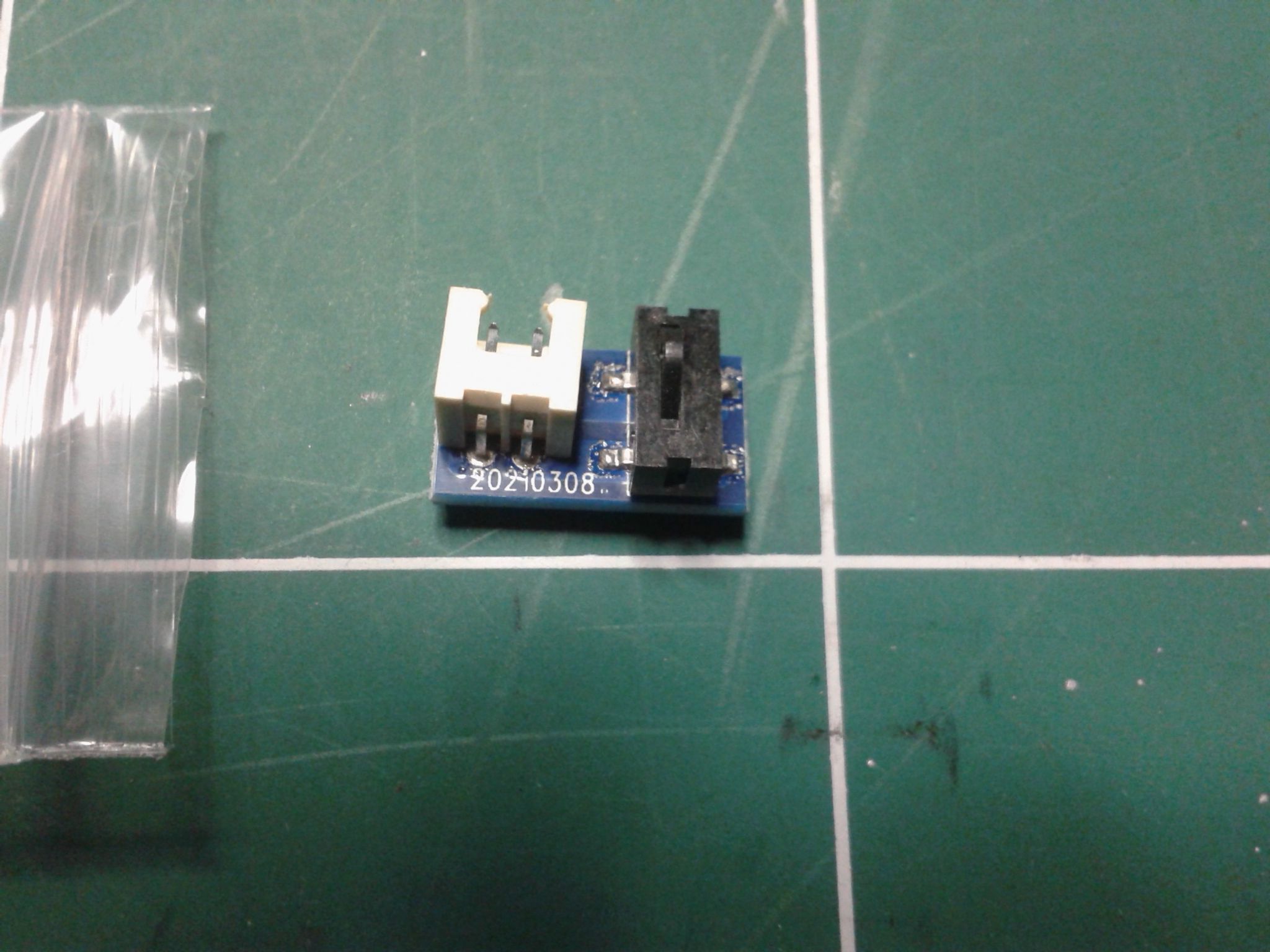

    • Et encore un sachet zip qui contient
      • 1 jeu de 2 câbles rubans de rechange ( deux tailles et largeurs différentes ayant une partie autocollante ) avec en plus deux morceaux de ruban adhésif.
    • petit sachet zip
      • 2 petit caches en plastique pour les extrémités d'un profilé extrudé en haut de l'arche.
    • petit sachet zip
      • 2 buses de rechange de type "Volcano" de 0.4 mm de diamètre.
    • une sorte de tube à essai en plastique avec un bouchon
      • 1 aiguille de débouchage

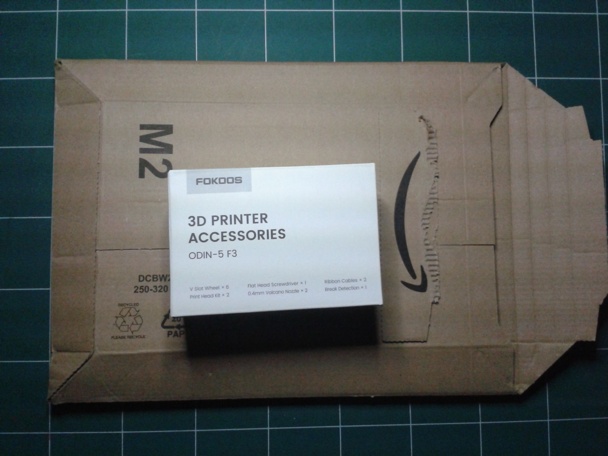

    • Un câble USB ( Type B mâle, Type A mâle)  de environ 100 cm ( extrémités USB inclus dans la mesure )
    • Un lecteur USB de carte micro SD qui ressemble à une clé USB avec déjà insérée dedans, une carte micro SD de 8 Go ( sans nom )
    • Un mini guide de démarrage, "Quick start guide" uniquement en anglais (EN) (deux feuillets, repris de manière plus détaillée dans le manuel utilisateur)
    • Un manuel utilisateur, "User Manual" ( environ 30 pages (recto-verso), en Anglais (EN) puis en Allemand (DE) avec des illustrations en couleurs )
    • Une petite spatule coudée (avec marqué "2" sur le manche)
    • Un cordon d'alimentation ( Terre, Phase, Neutre (comme pour les PC fixe) ) de environ 140 cm
    • Une pince pour couper le filament

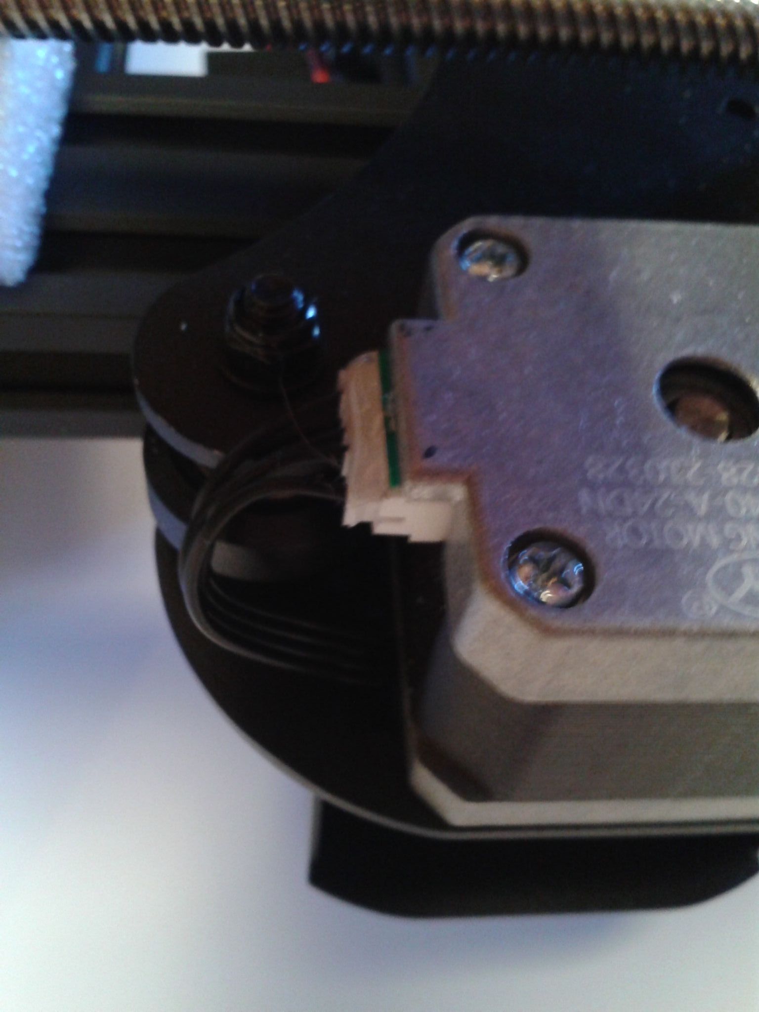

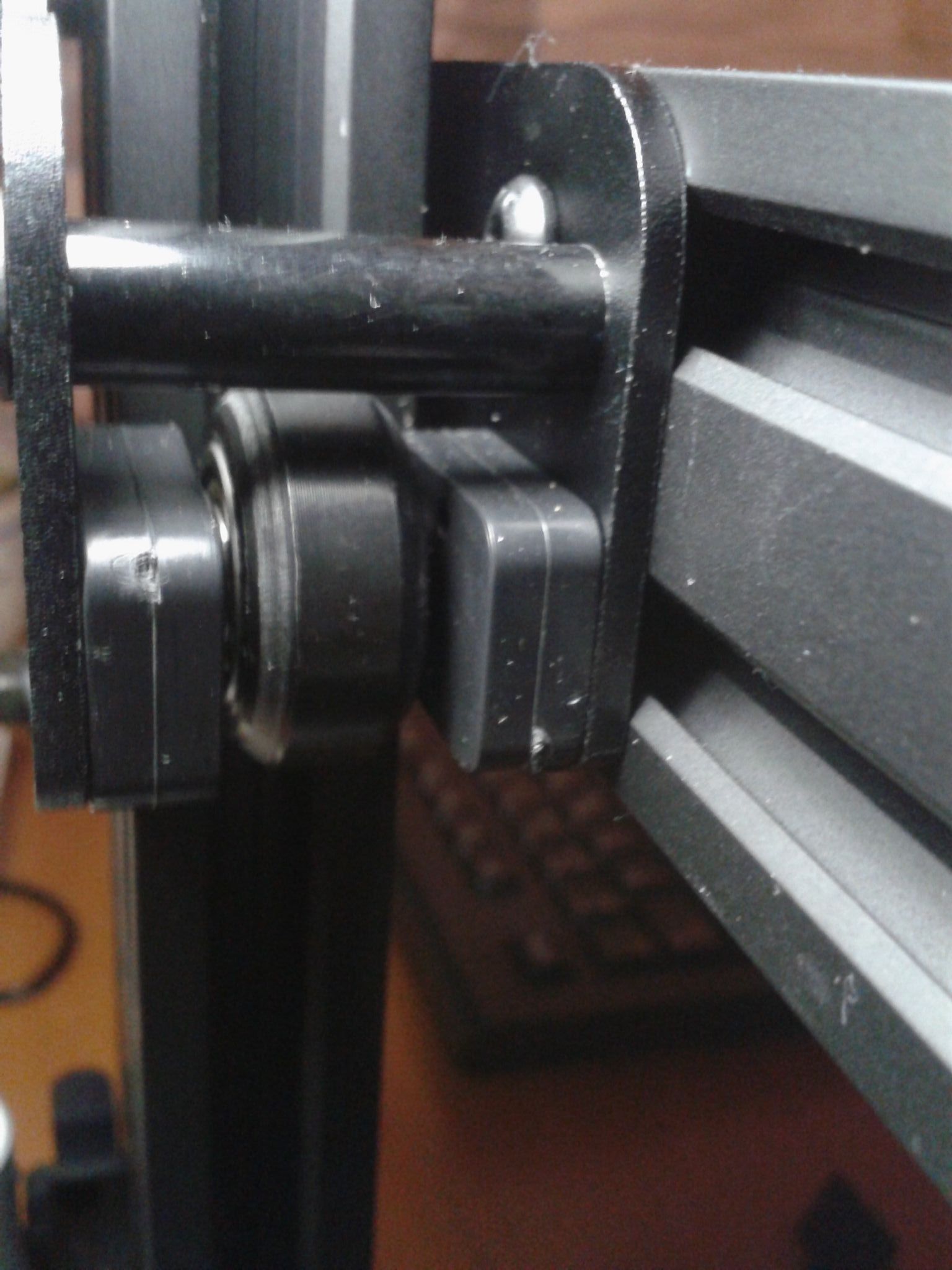

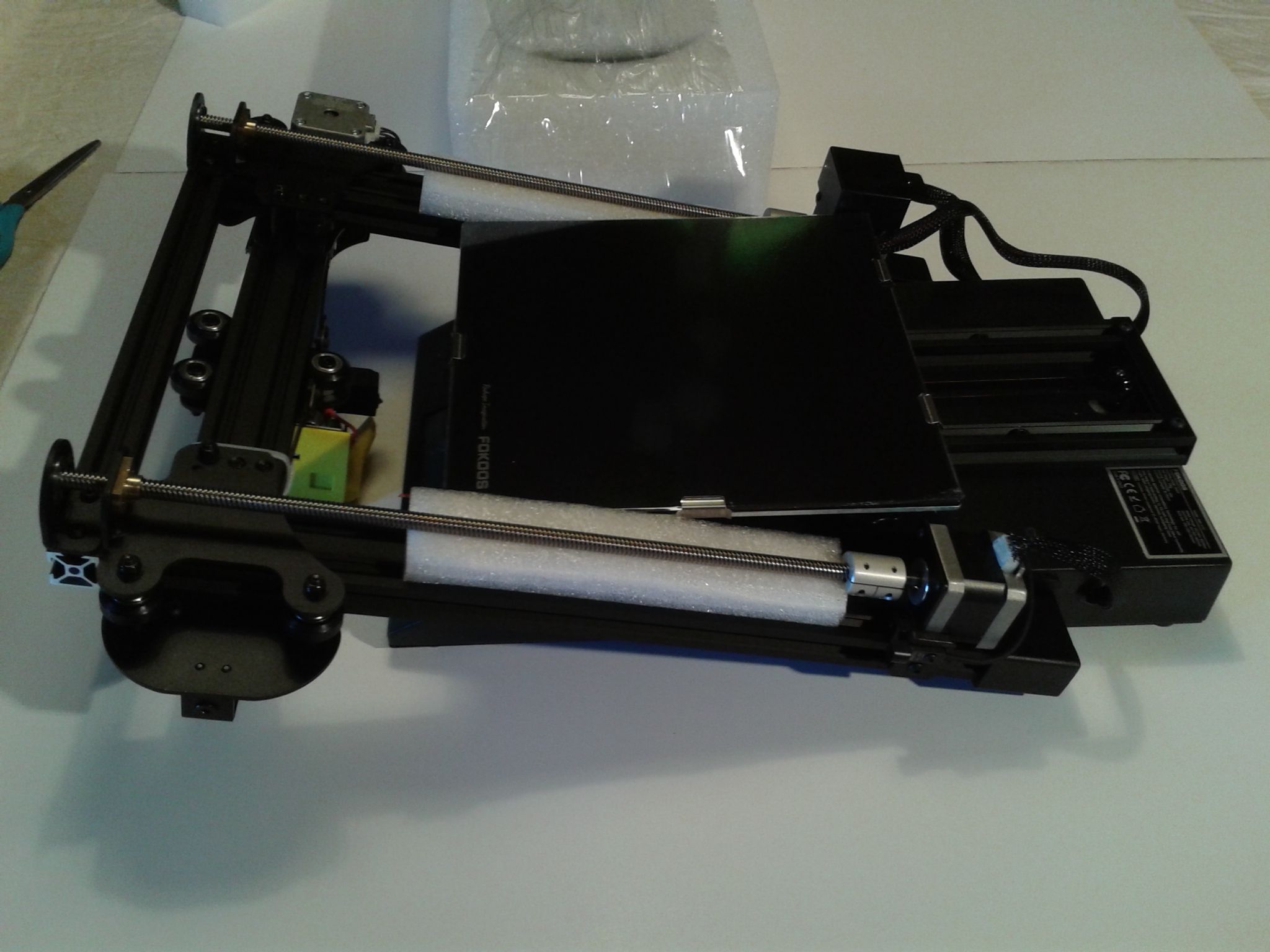

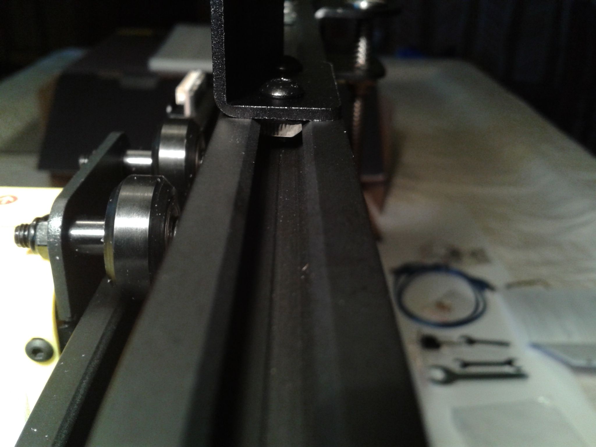

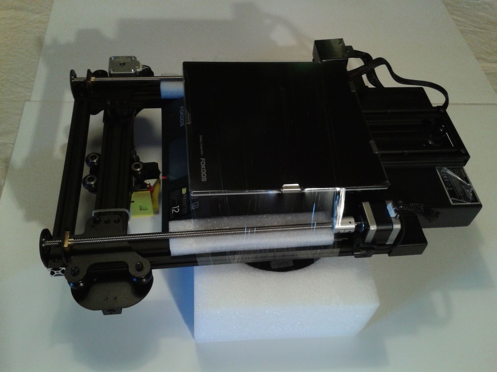

Montage / assemblage et vérifications d'usage.
Après avoir délicatement relevé l'arche pliable et la mise en place des 4 vis pour la maintenir avec un angle de 90° avec la base, (documenté dans le guide utilisateur papier fourni)
IMG_20220711_141639.thumb.jpg.bb5ebd4efedf2756131f506c1bd8ff60.jpg IMG_20220711_141618.thumb.jpg.9334855cb66490b8f7485215c6a025e9.jpg

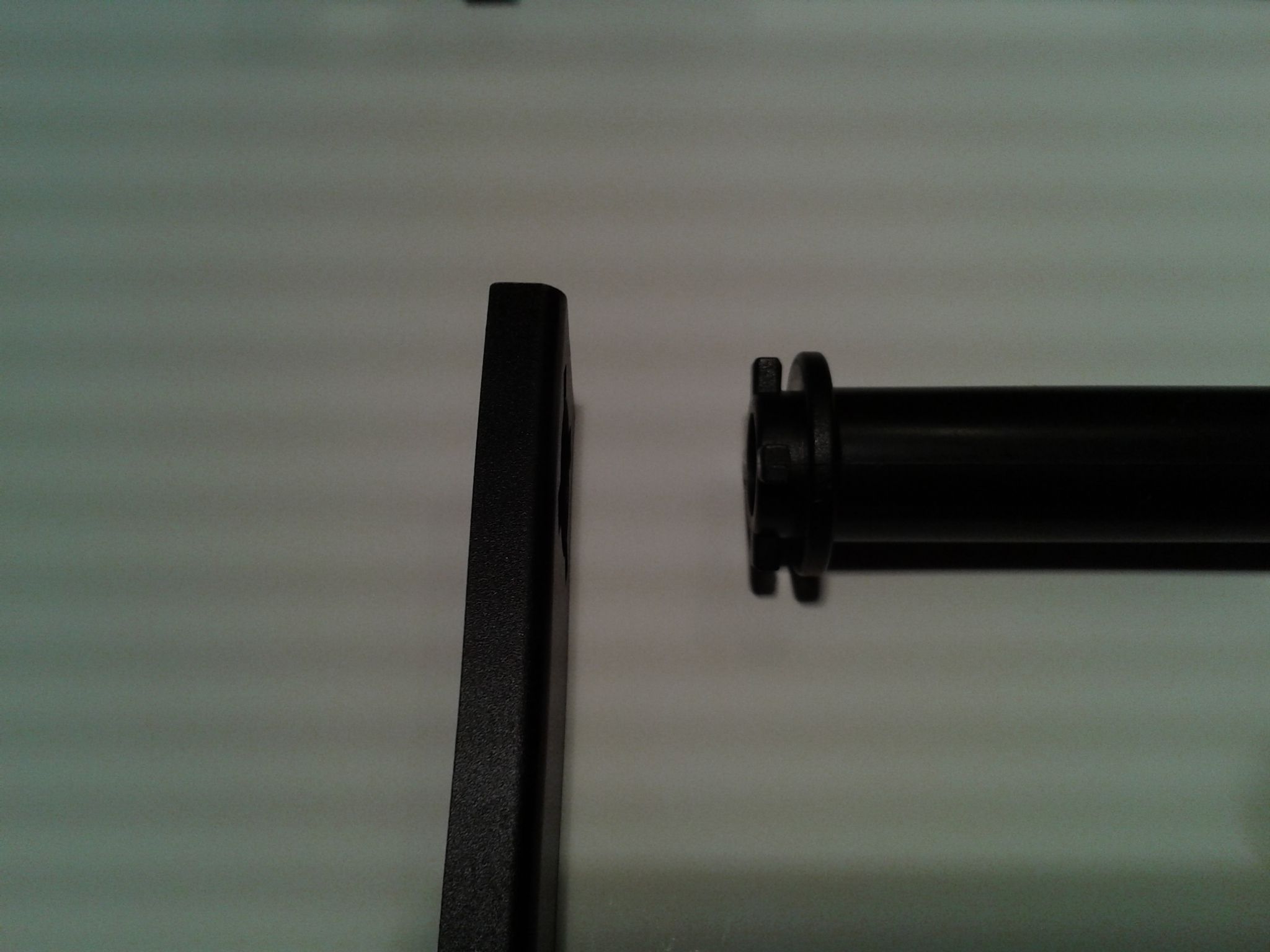

l'assemblage et la mise en place du porte bobine, (documenté dans le guide utilisateur papier fourni)
IMG_20220711_141236.thumb.jpg.1d72a52c949730b2dae2757d163ff1aa.jpg IMG_20220711_141918.thumb.jpg.dceabbef37d00dc3626394af017939c8.jpg IMG_20220711_142007.thumb.jpg.01977ec07f79aad77f54219451c36e2d.jpg IMG_20220711_142305.thumb.jpg.bb0fe061ef61c9f7a1068576c32739a4.jpg

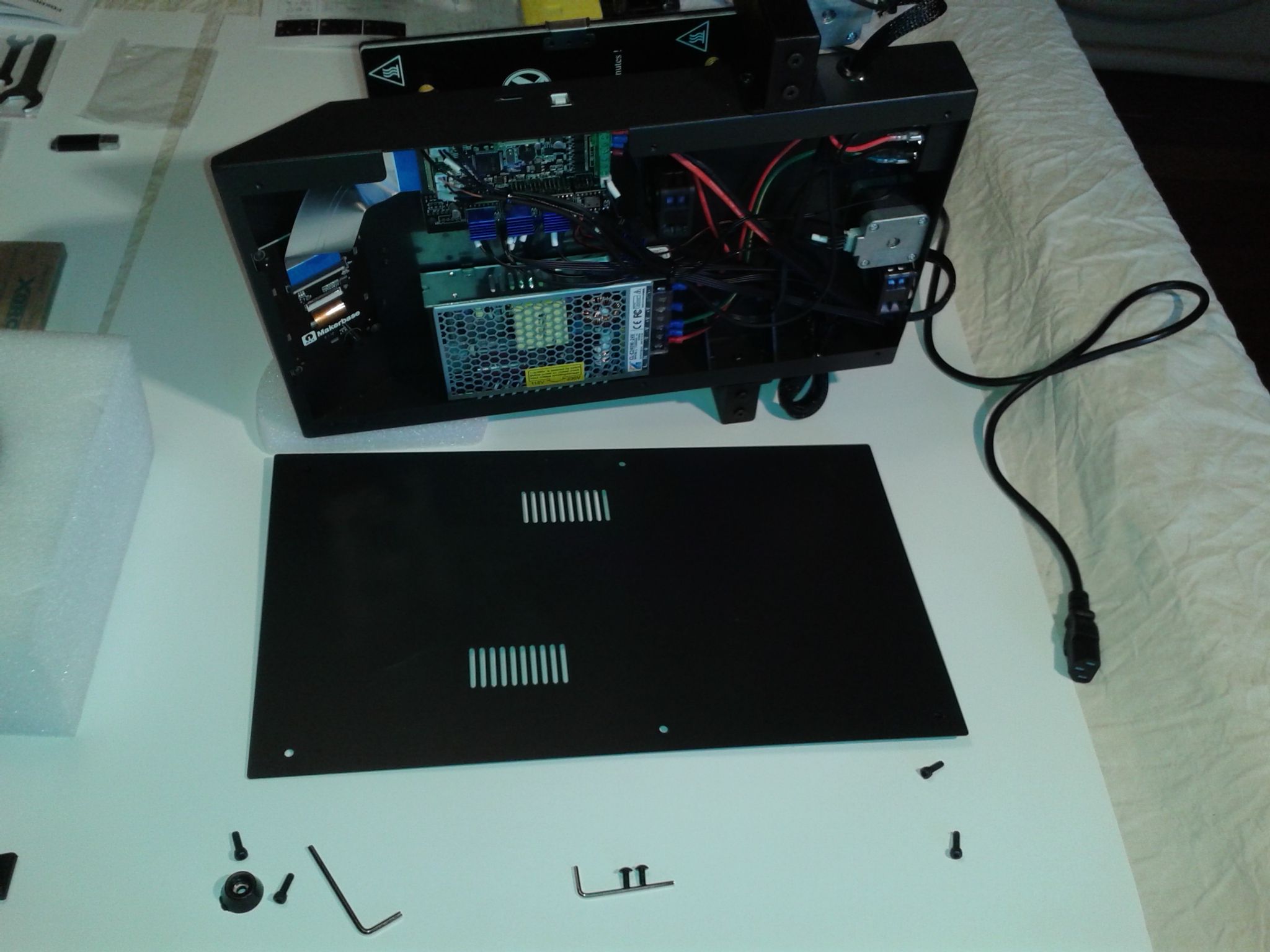

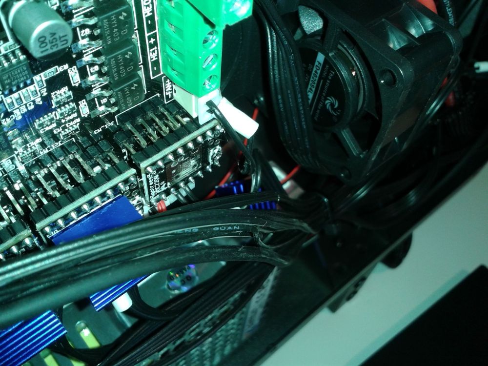

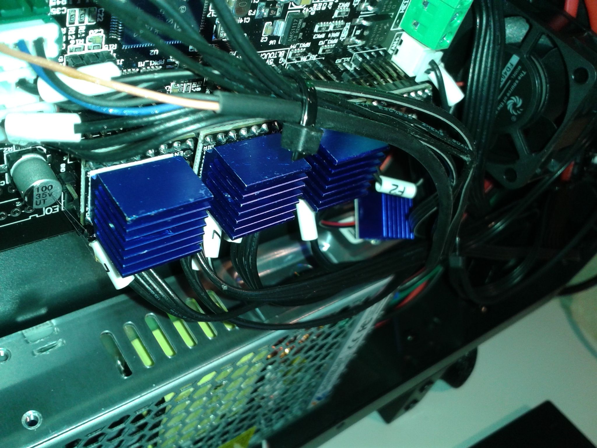

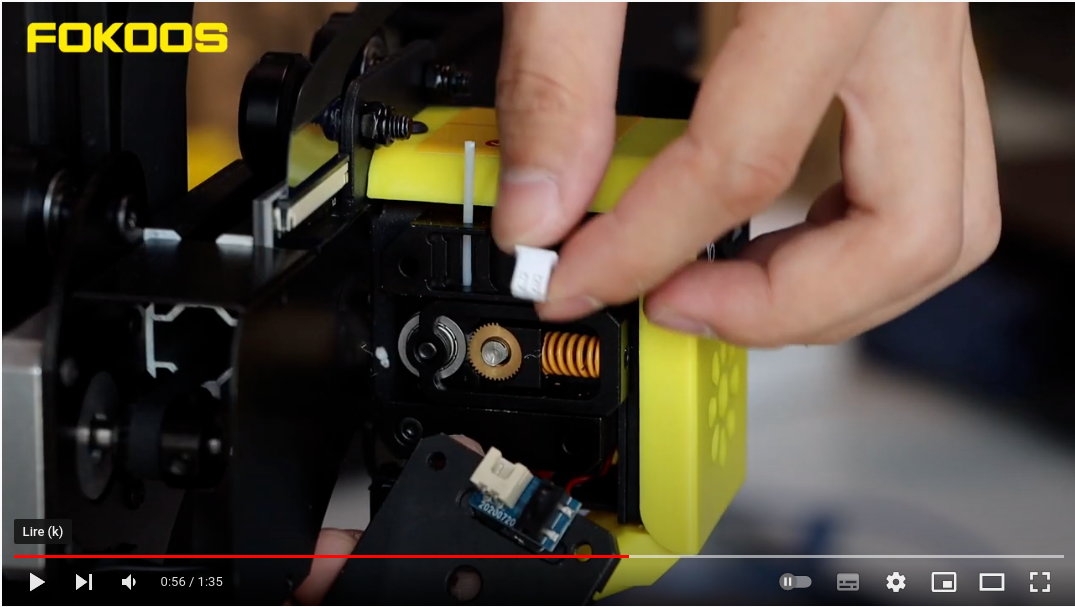

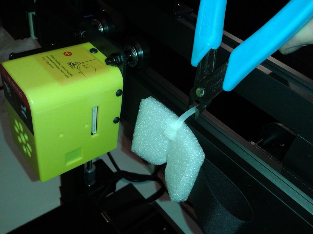

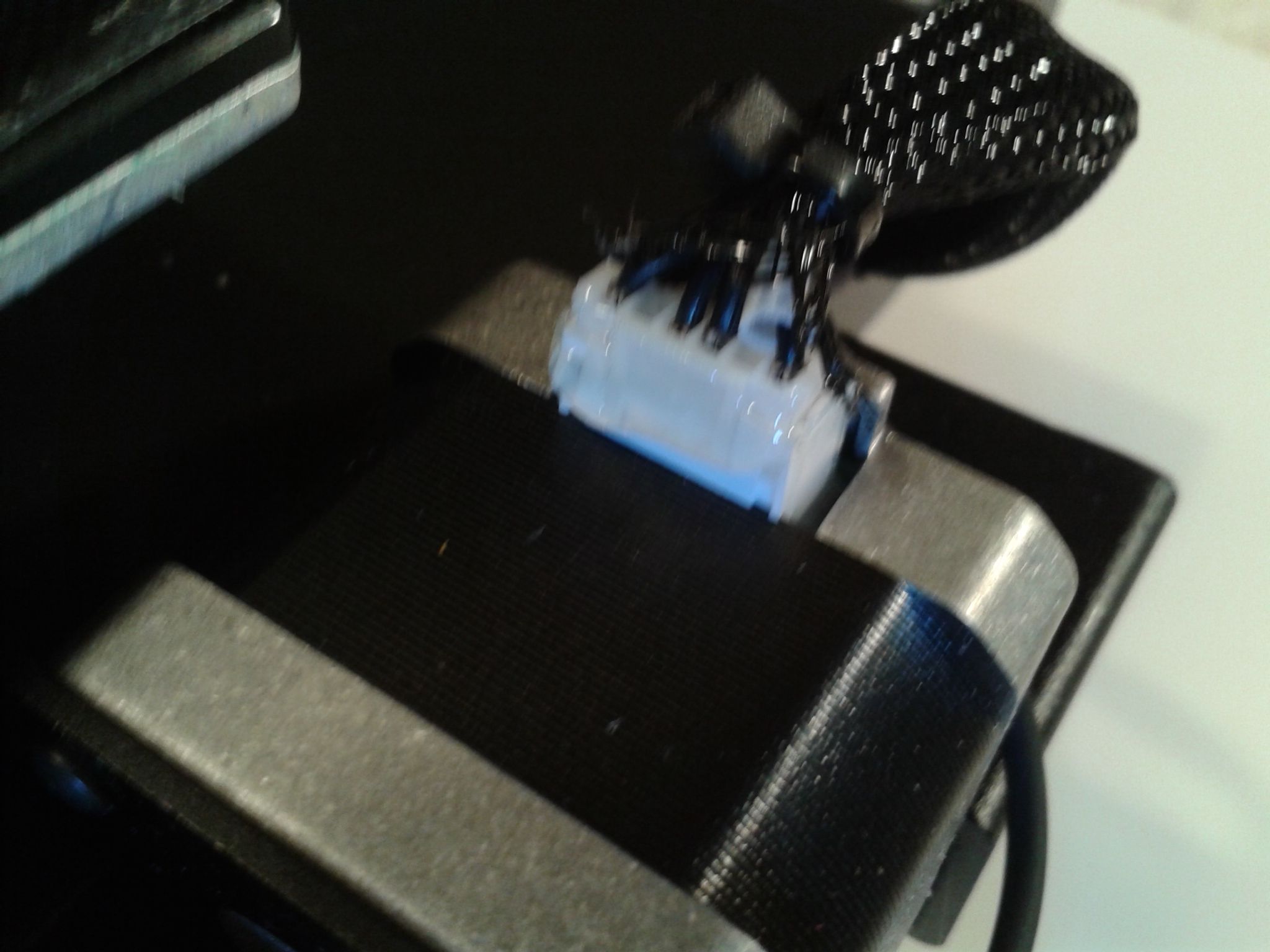

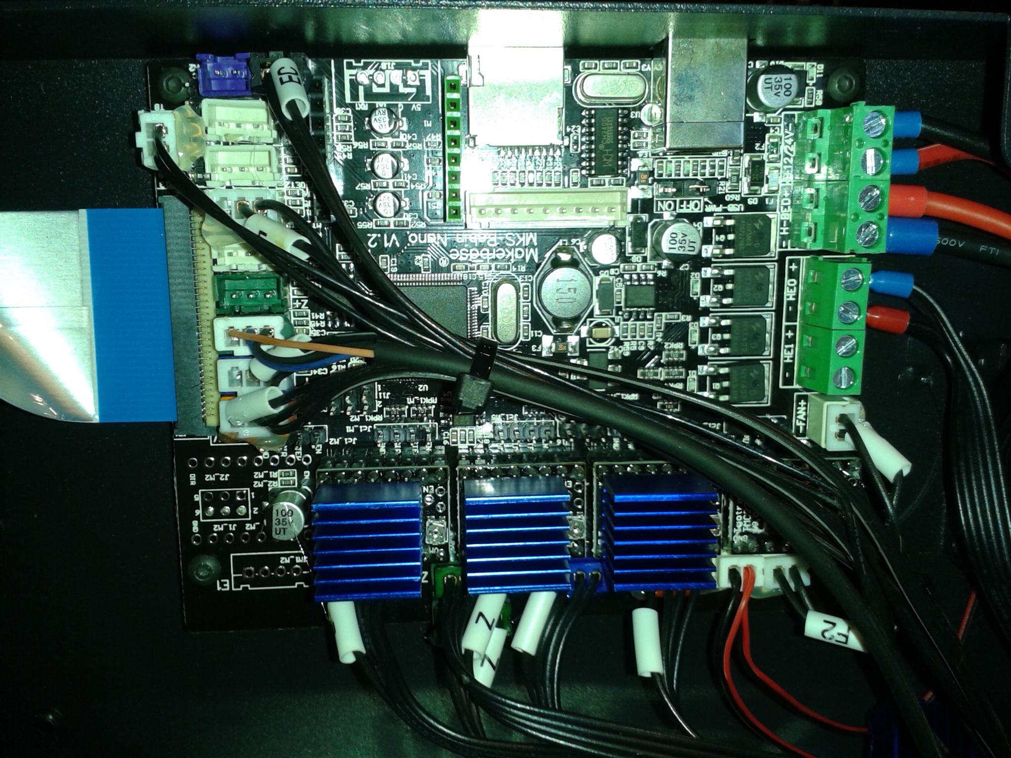

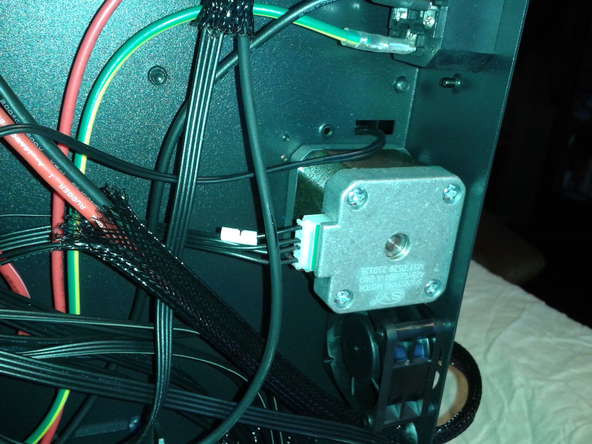

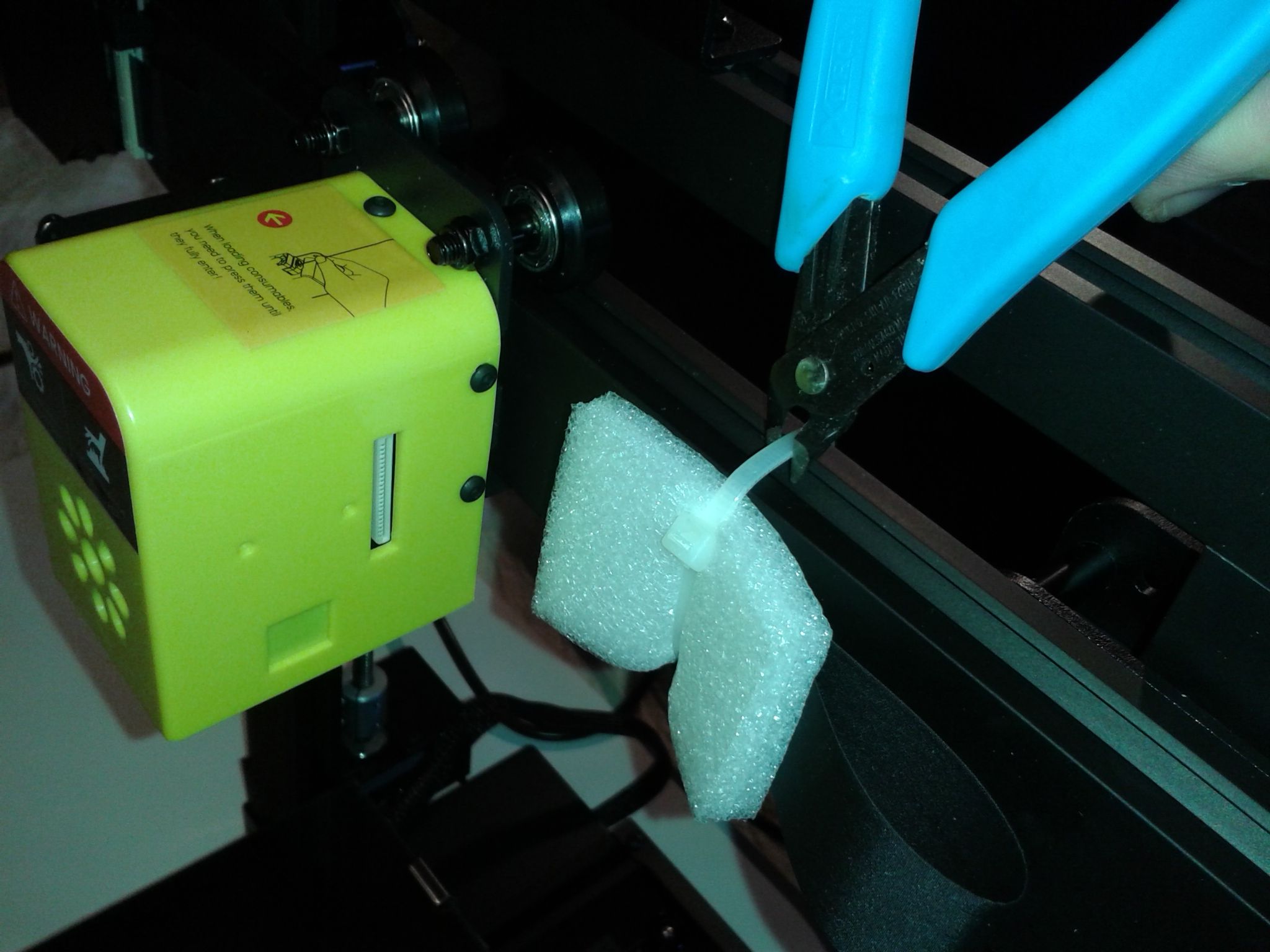

Enlever les dernière mousses de protection mises en place pour le transport ( pour les deux tiges filetées de l'axe Z )
libérer et connecter deux câbles rubans (non documenté dans le guide utilisateur papier fourni )
IMG_20220711_144006.thumb.jpg.365e689fef825edf19782fefeb80a5f5.jpg IMG_20220711_144021.thumb.jpg.63df8ecabe26aec3b3a3ca86fb881052.jpg IMG_20220711_144043.thumb.jpg.b6c8ef0a4d74263565c99da699801425.jpg IMG_20220711_144121.thumb.jpg.7cc605b4ebf7e7b2fb2dbd1c3bc6b4bc.jpg image.thumb.jpeg.c01210e43e9613ceebd91b11b2db2256.jpeg
image.thumb.jpeg.7b25b41d268103d2fe155aab0f3417ae.jpeg IMG_20220711_143857.thumb.jpg.c0db5cdeeb6afc3c12b4bbb4dfde56e9.jpg IMG_20220711_143841.thumb.jpg.67014481374f68379e79f6e4cbf040d3.jpg
Le reste étant déjà bien branché et sécurisé (collé) au besoin
image.thumb.jpeg.295b42e8fee86c378dd8f17157883436.jpeg image.thumb.jpeg.1757ff80474c97554cf73fefd69e78dc.jpegimage.thumb.jpeg.5d9f503c943deea42d0b41e6558bc2c2.jpegimage.thumb.jpeg.8873fb4d6877cca94eb7e7c239b65c59.jpegimage.thumb.jpeg.23b492490da317020d76e9192137a974.jpeg ...

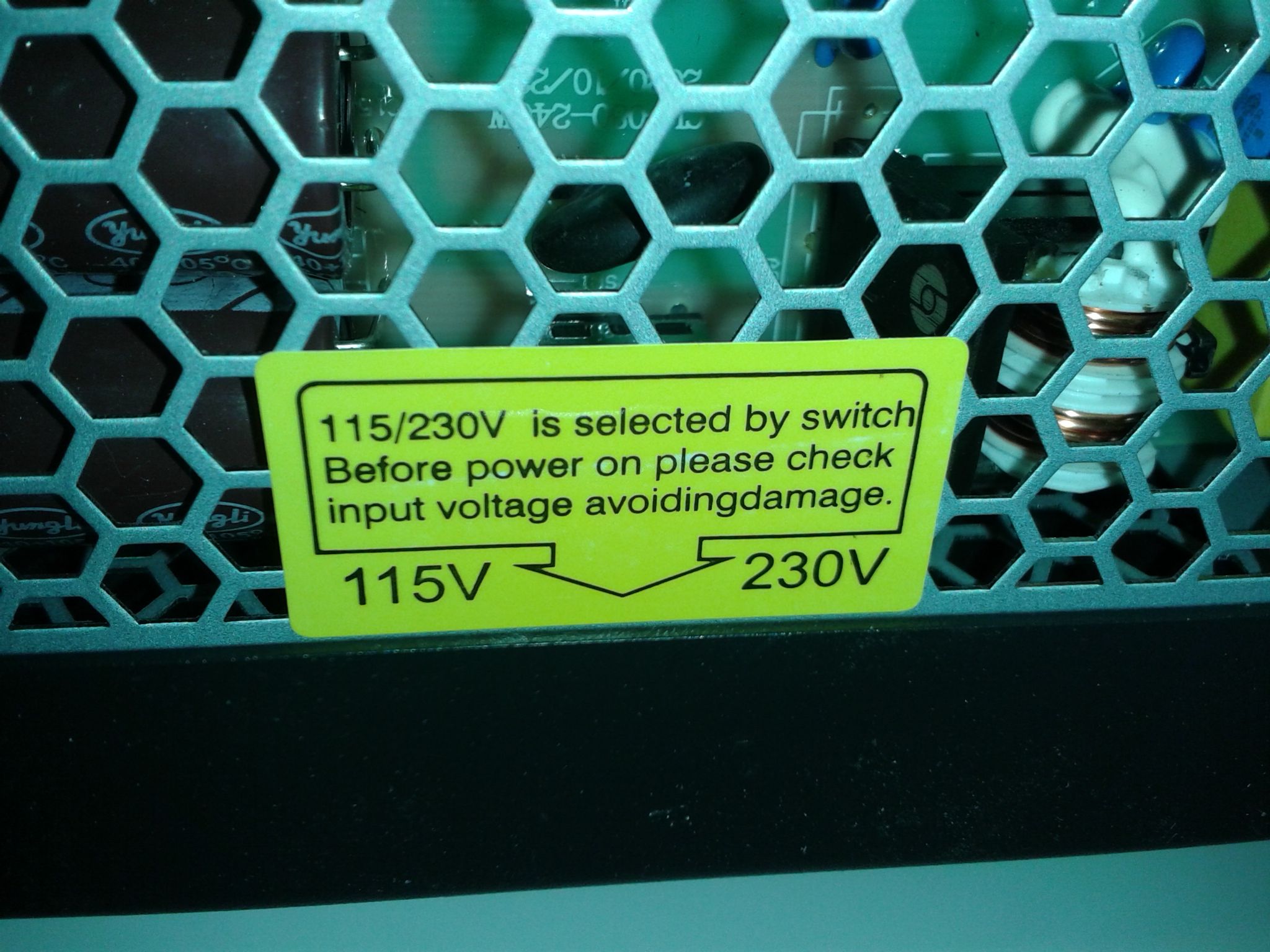

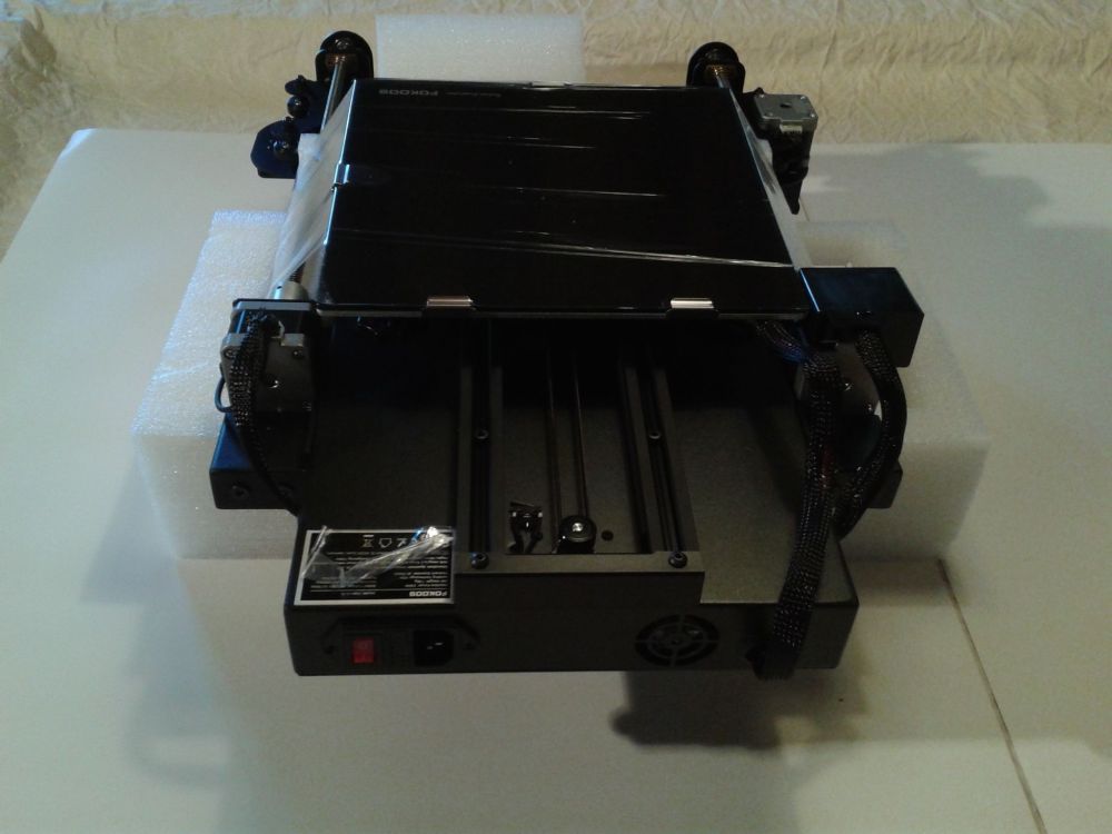

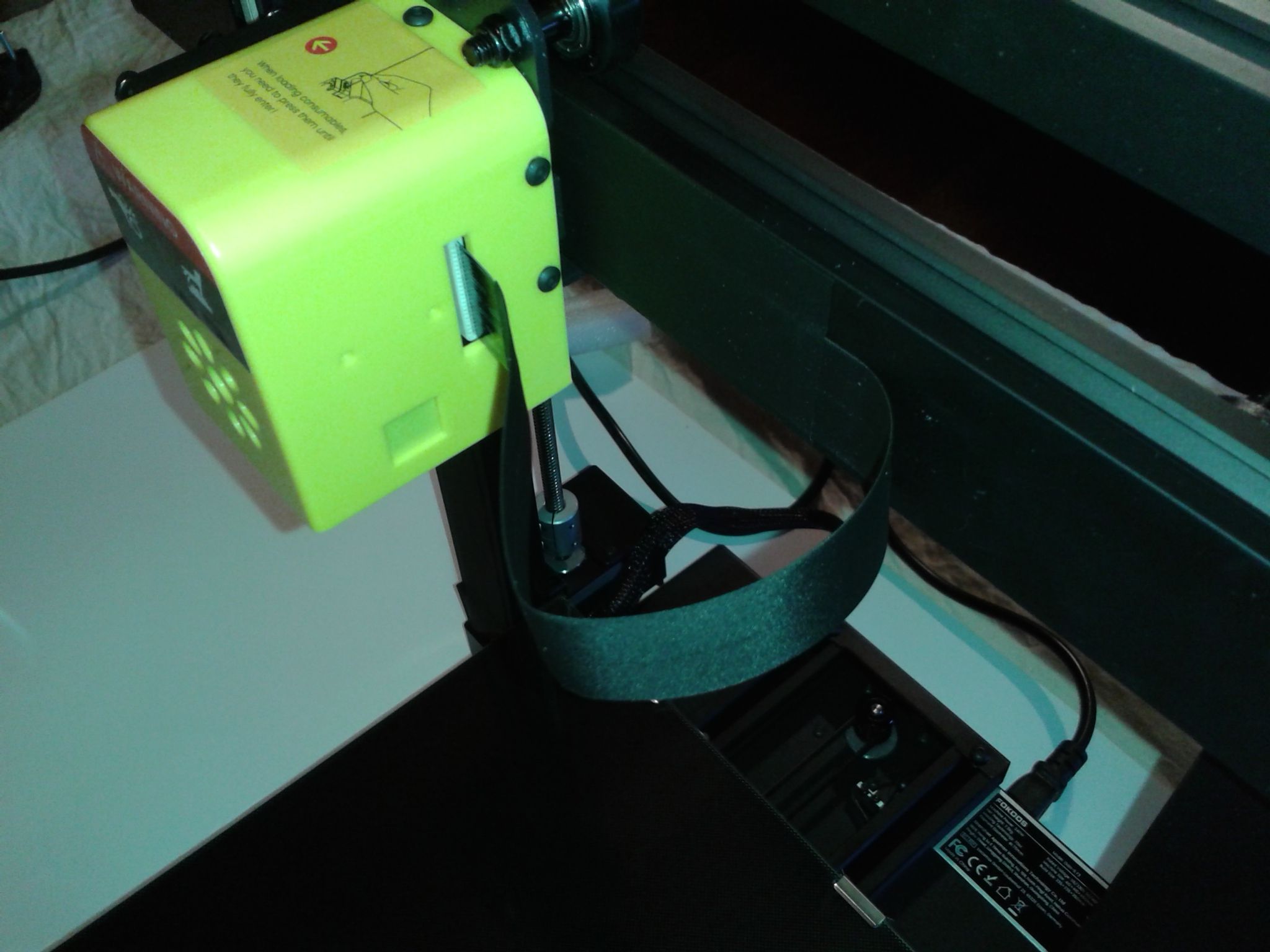

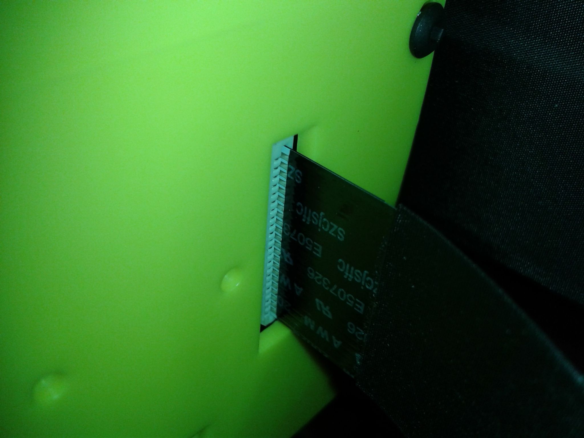

Avant de brancher sur le secteur par précaution, je vérifie si il y a un switch pour sélectionner la tension d'entrée sur le bloc d'alimentation  (Comme me l'a rappelé entre temps @jcjames_13009  😉 ) ... Mais, là, je me retrouve face à un switch sans indication depuis l'extérieur  ...
Donc, afin de vérifier, on bascule délicatement l'imprimante sur un flanc pour ouvrir le dessous.
A noter que la plaque du dessous se trouve maintenue par 6 vis ( quatre identiques qui fixent en même temps des genres de pieds caoutchoutés et deux autre vis, plus petites, au centre des bords les plus longs. Il y a donc besoin de deux tailles de clés hexagonales différentes pour ouvrir ( j’aurais aimé avoir besoin d'une seul taille de clé...  ) )
image.thumb.jpeg.70f9f65717328fb554b53bce53ee57a1.jpeg image.thumb.jpeg.842d48bc70231dd78db0b7b27646d5bf.jpeg

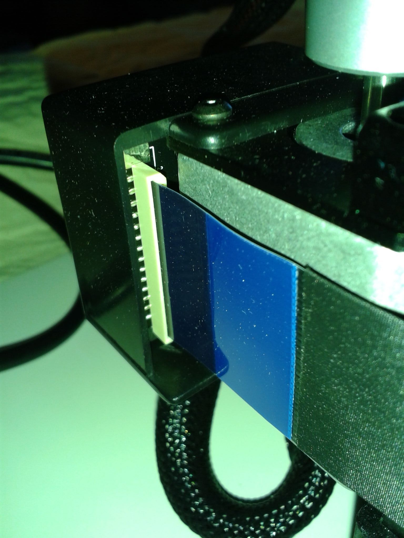

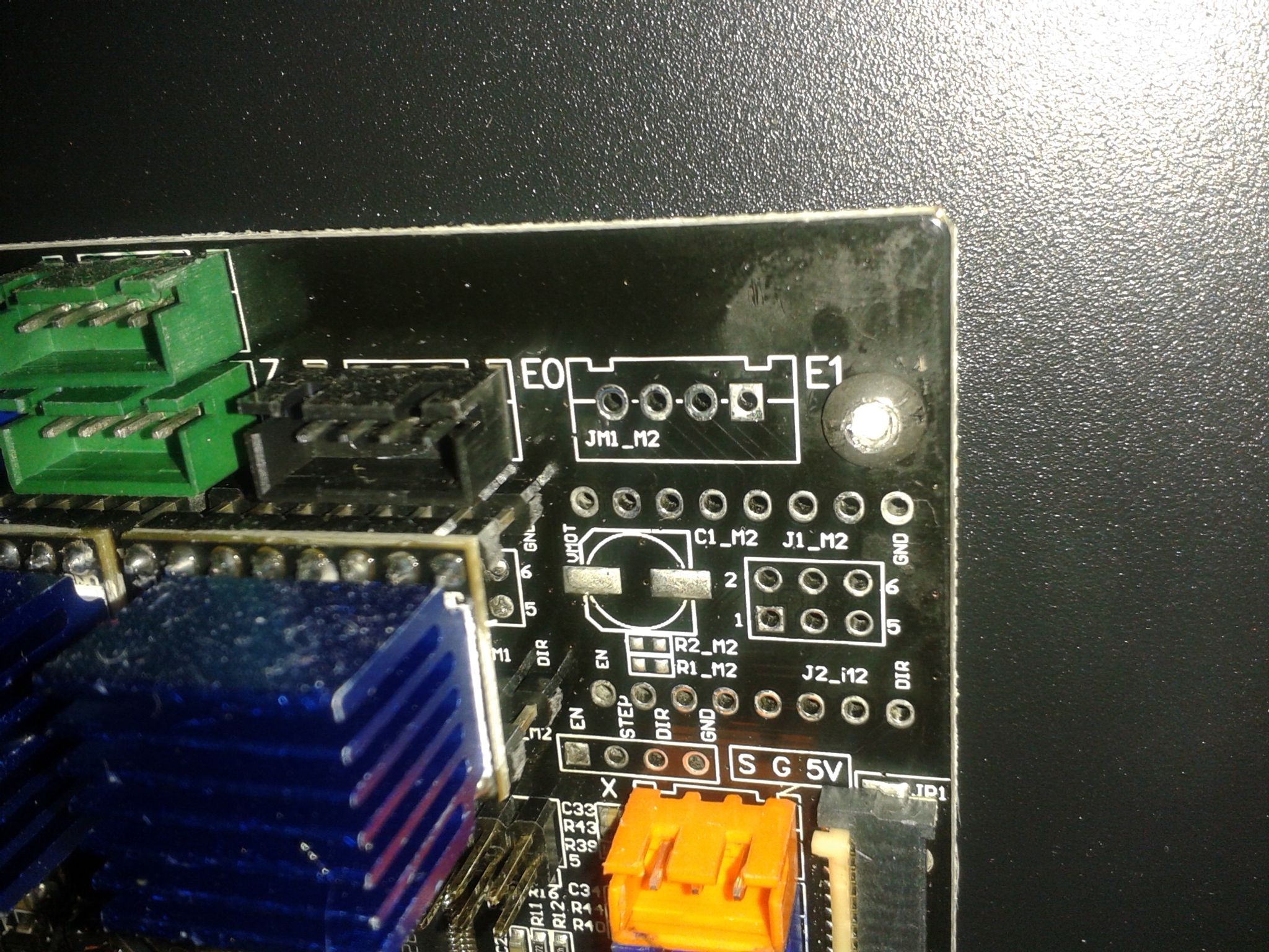

Un petit radiateur de refroidissement d'un contrôleur de moteur pas à pas avait probablement lors du transport décidé d'aller se coller sur des câbles un peu plus loin.
image.thumb.jpeg.a9d18590bc41c08d48d8ab7f0d2ee25e.jpeg image.thumb.jpeg.7d8a4ca31df0923c0d2c3ac5d99a001e.jpeg
(Avant de refermer, je le remets en place au mieux et le presse bien, espèrant que cela va suffire pour qu'il ne bouge plus.)

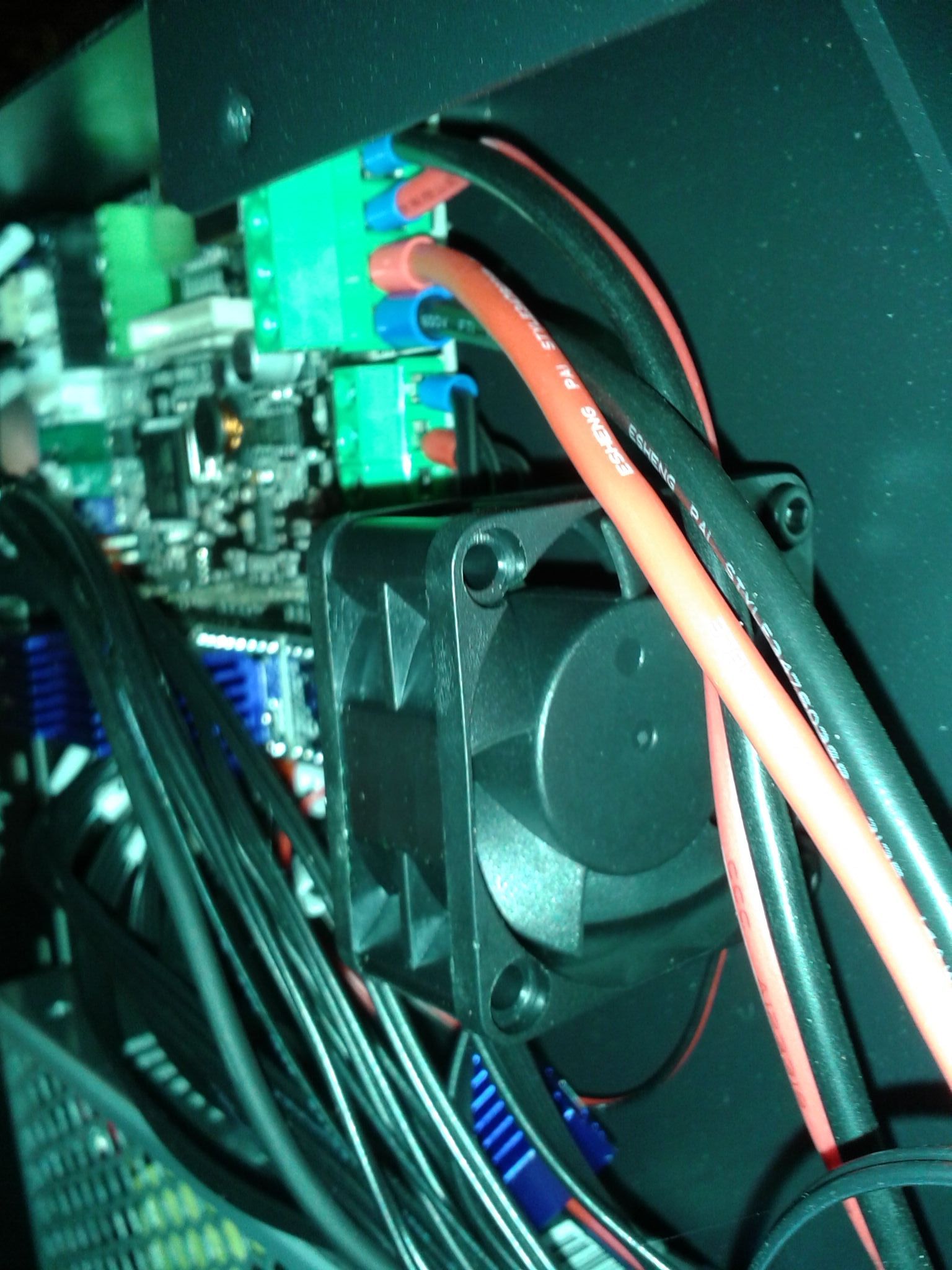

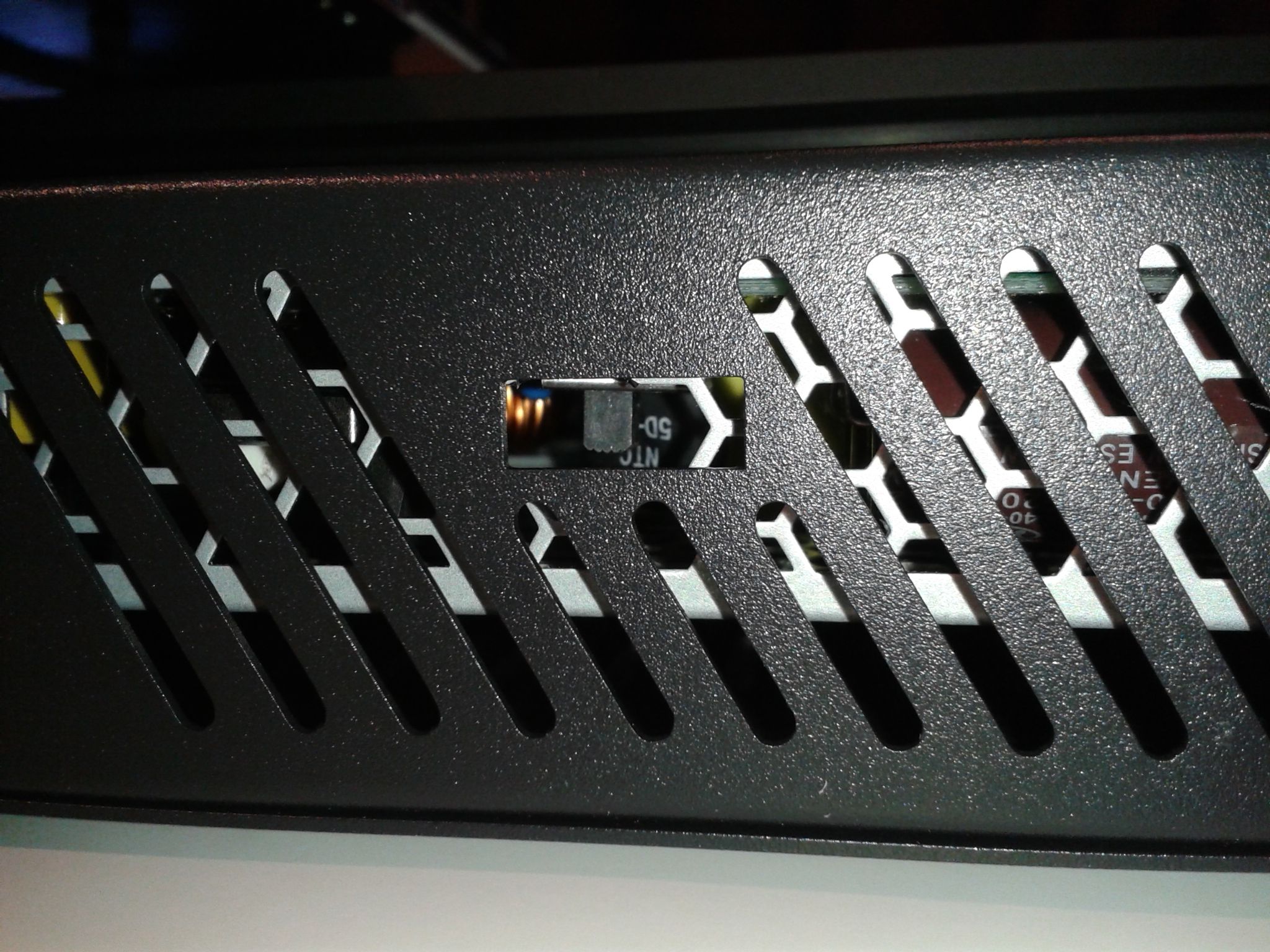

Ensuite il me semble que le souffle du ventilateur de refroidissement de la carte mère ( une Makerbase MKS Robin Nano V1.2 ) et des contrôleurs de moteur pas à pas (TMC2208) se trouve réduit par les choix de passage/placement des câbles ... mais il n'y a pas beaucoup de longueur de câble et comme j'etais impatient, je n'ai pas cherché à optimiser cela.
image.thumb.jpeg.a30e752d1ce7e9a661863b51212f9de0.jpeg image.thumb.jpeg.1d35c4e13225861a3aa939d3673a0628.jpeg

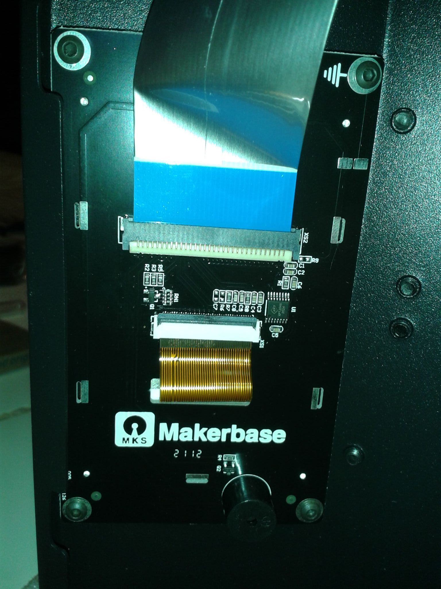

l'écran MKS Makerbase tactile mais je n'en sais pas plus ...

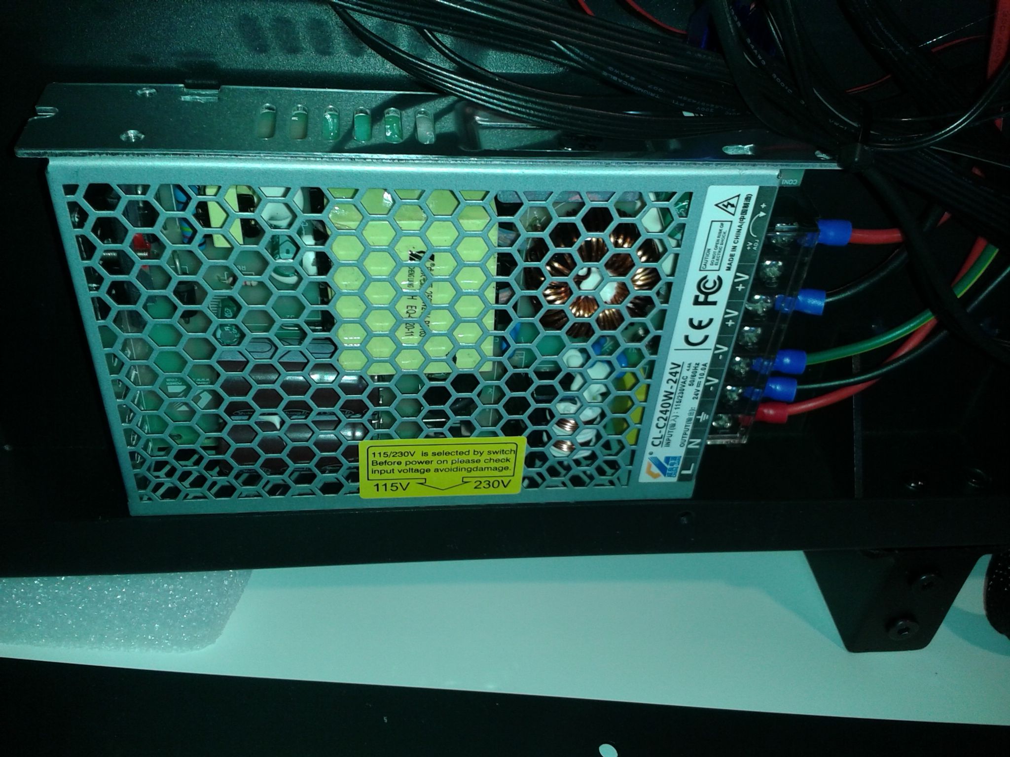

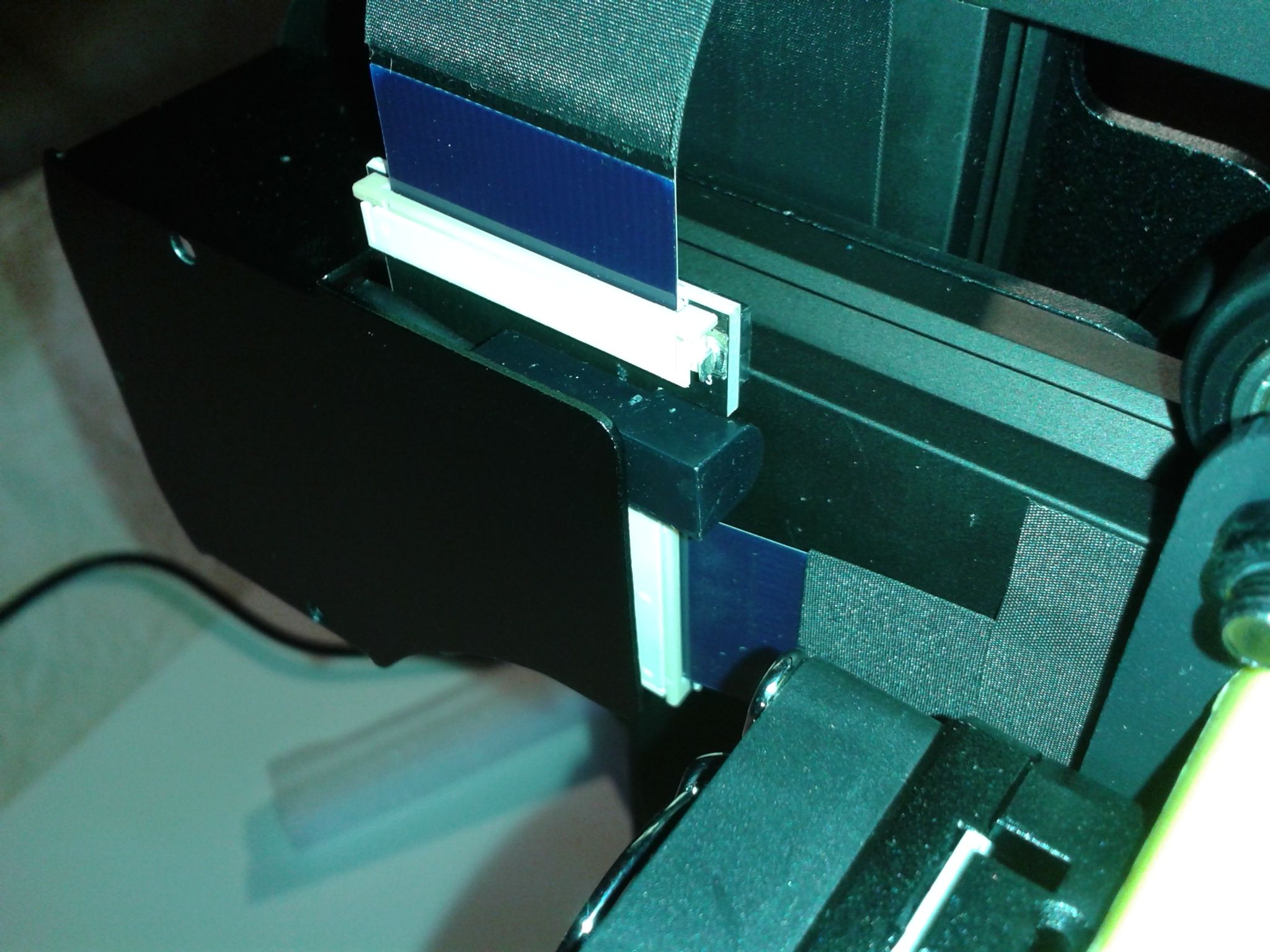

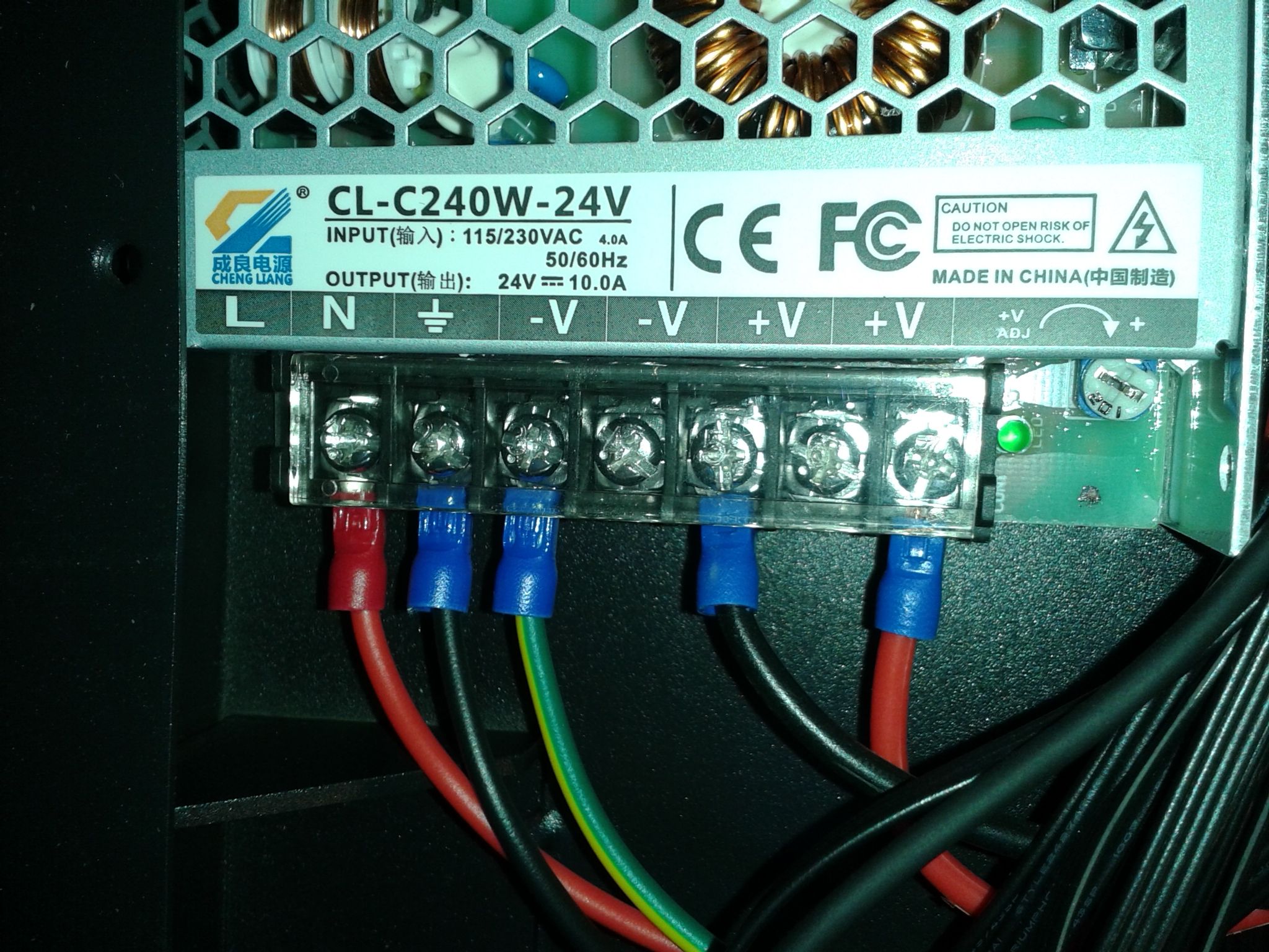

Enfin j'ai trouvé une belle étiquette sur le bloc d'alimentation 24V avec les indications pour déterminer la positon du sélecteur de tension d'entrée. il était bien dans la position pour du 230 VAC en entrée.
image.thumb.jpeg.6c743bb911aadbed6025bb1bf3ff644c.jpeg image.thumb.jpeg.9e2ae0758b6adfc7dd4f1dd22c8ddd08.jpeg image.thumb.jpeg.70ba349900f851a19f662bc7c111bf56.jpeg

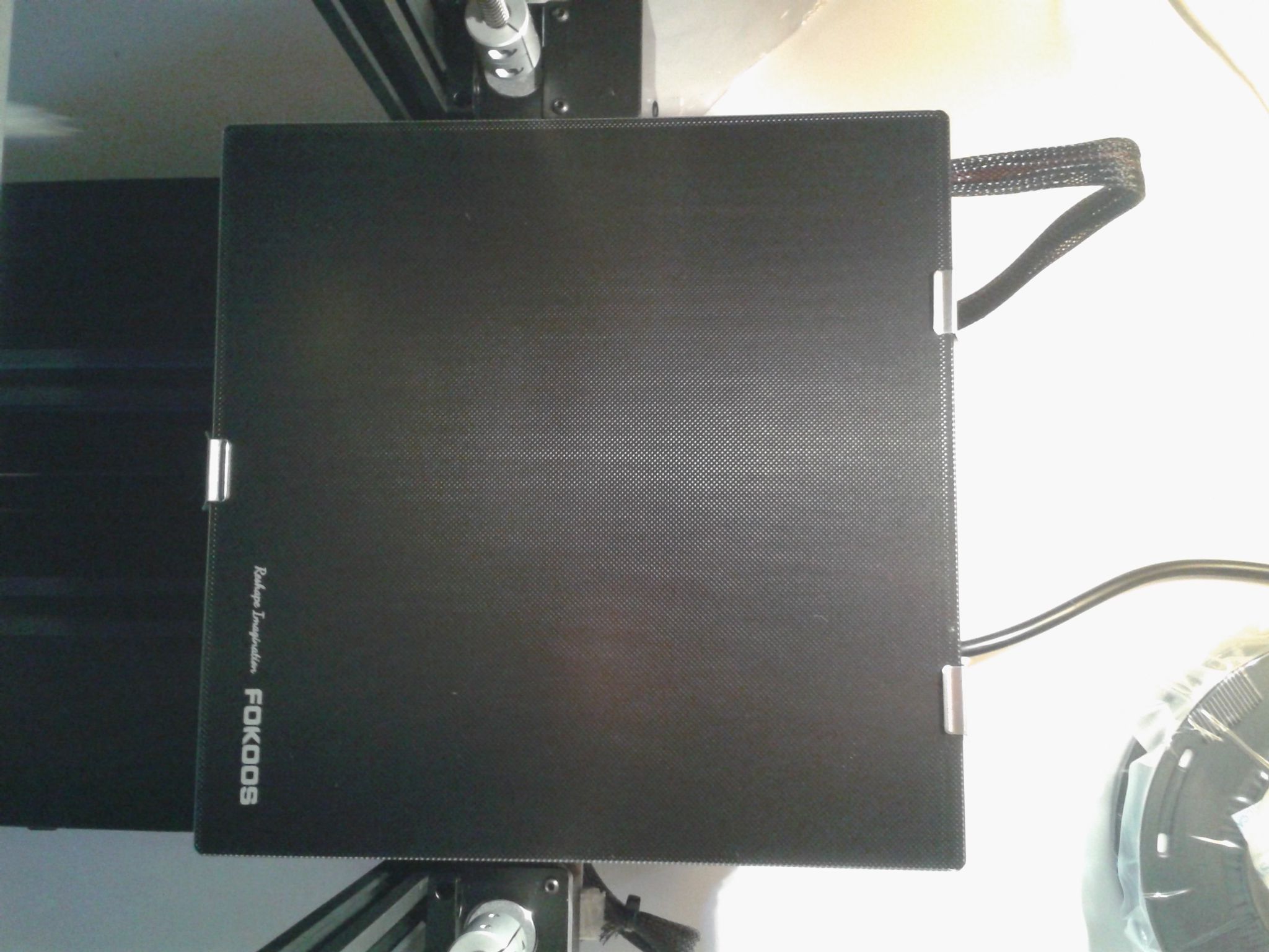

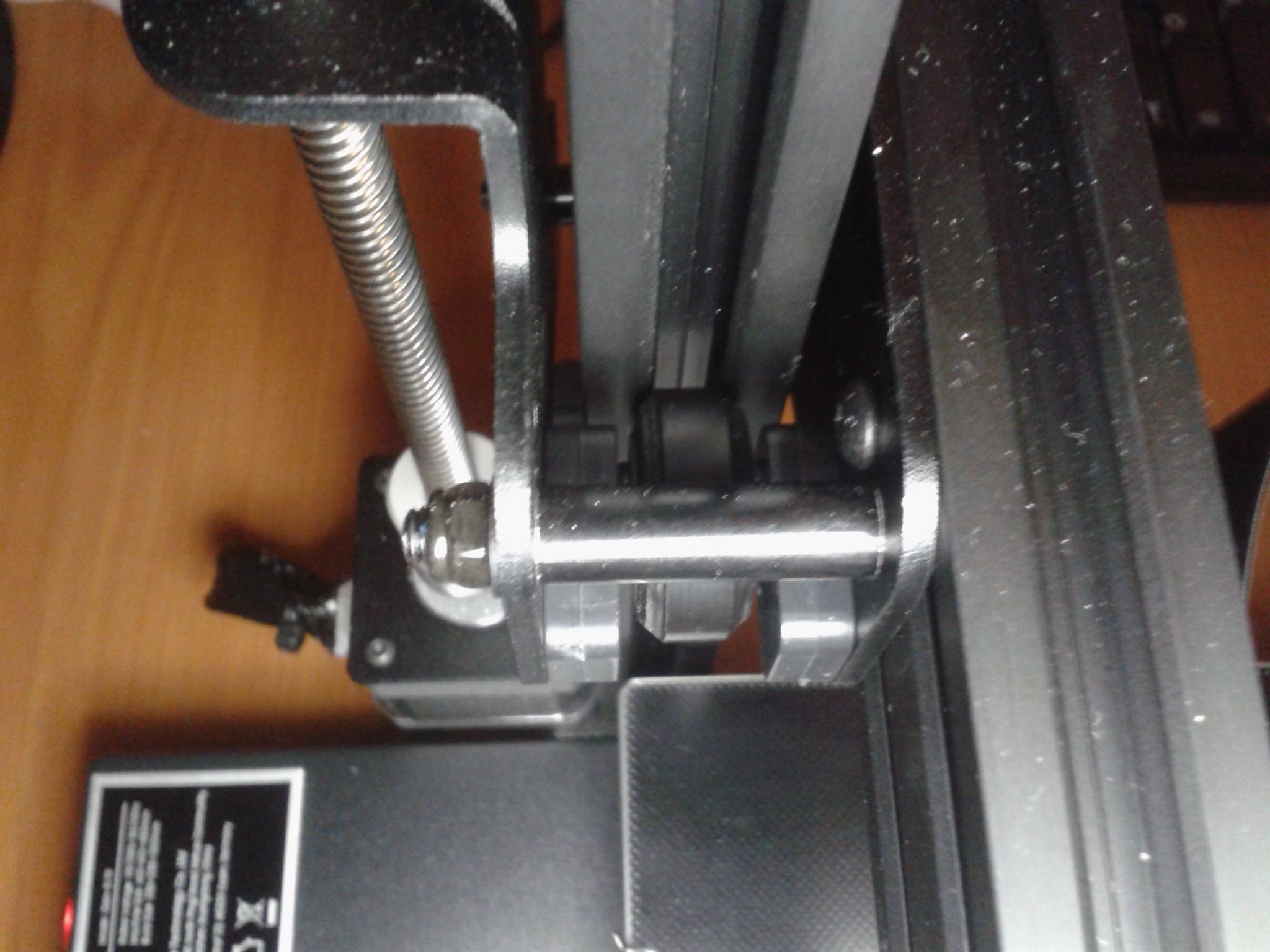

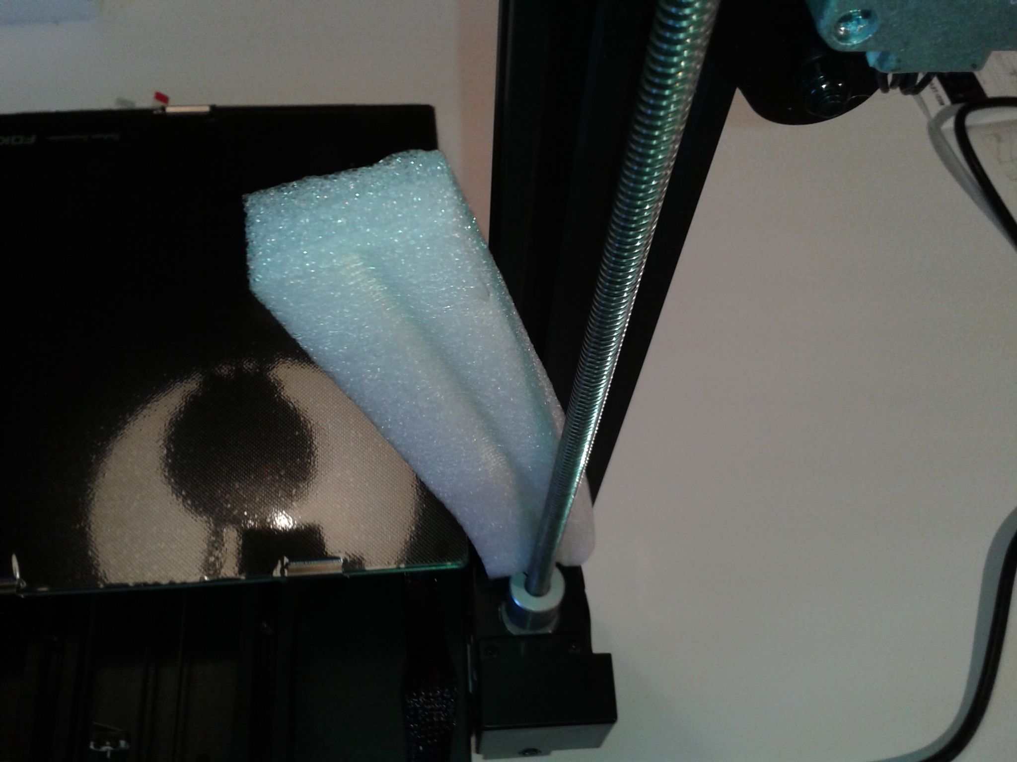

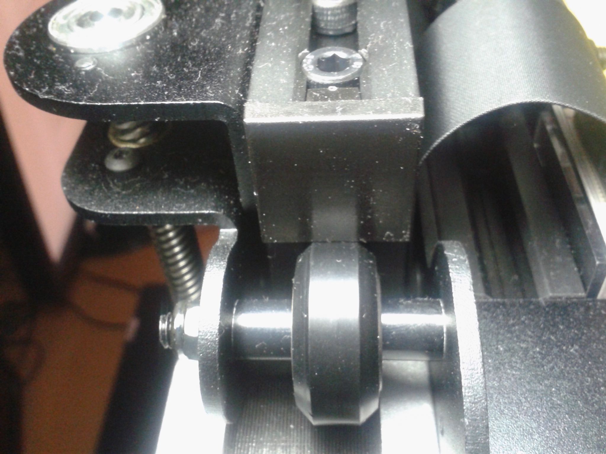

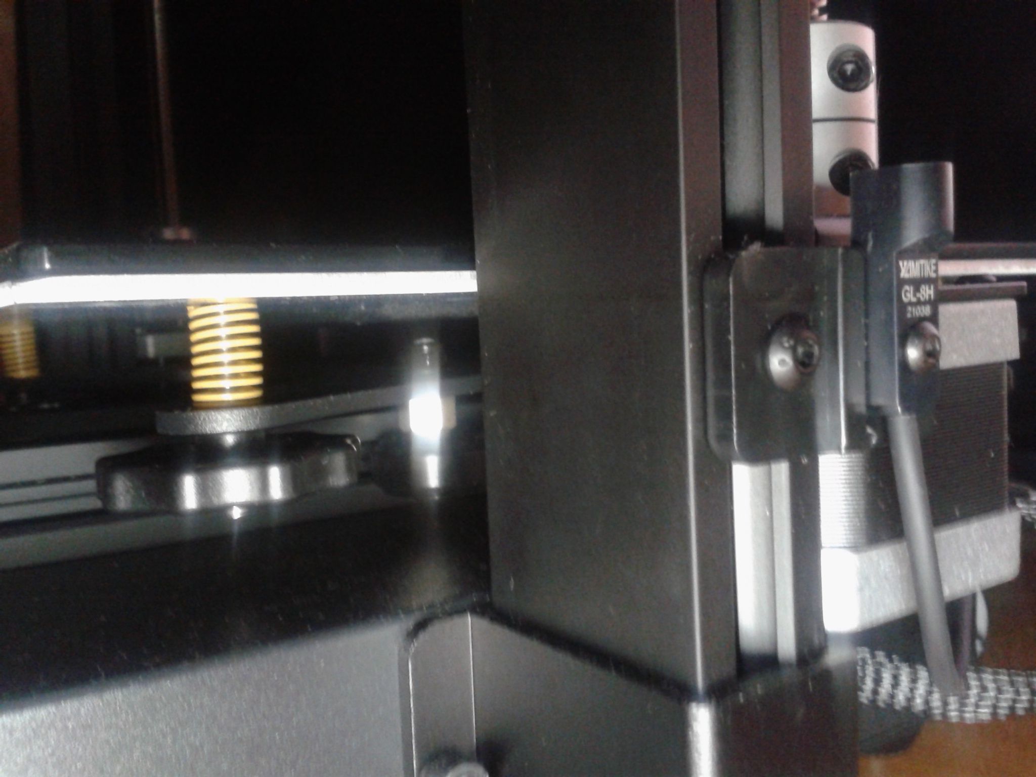

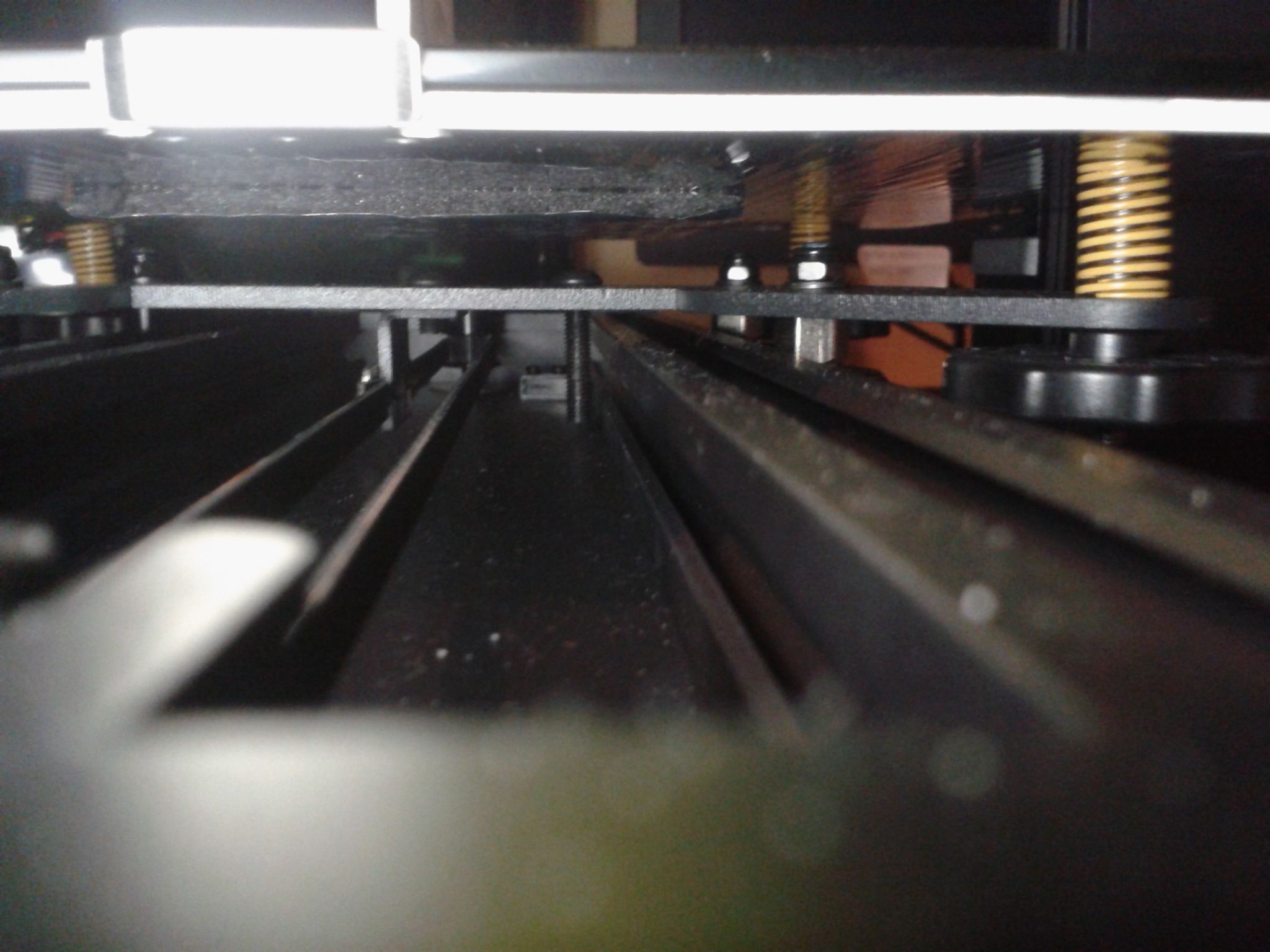

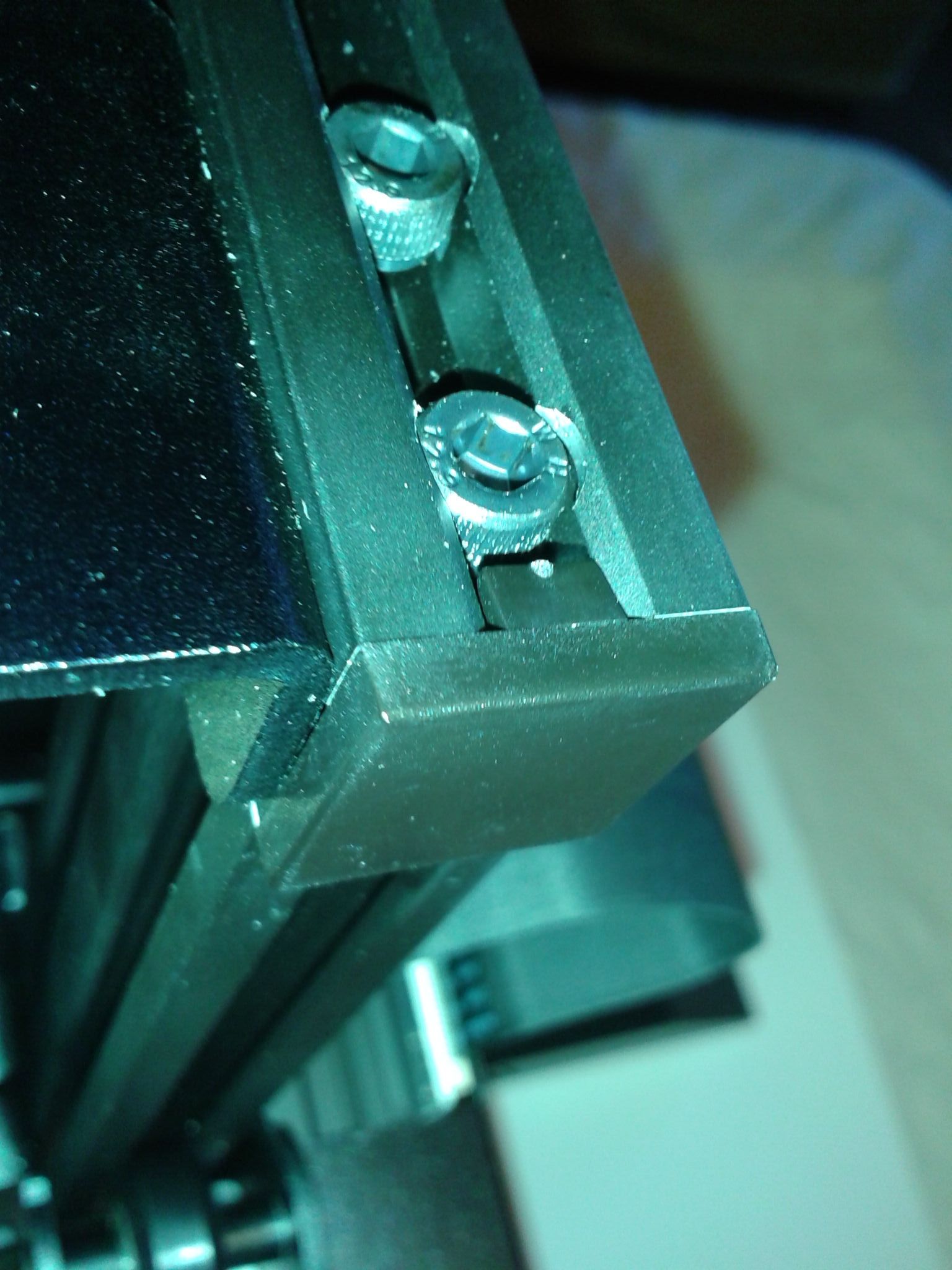

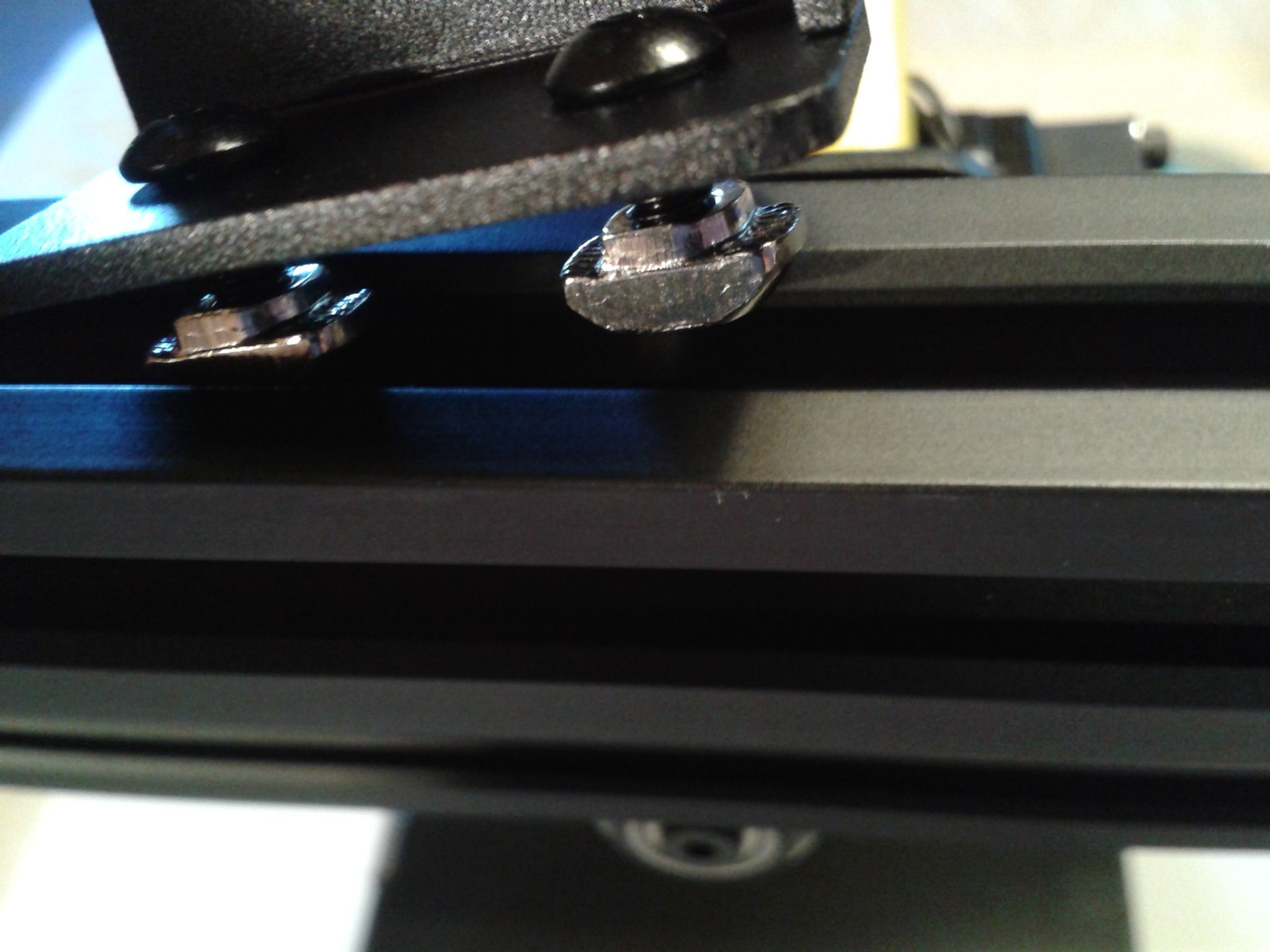

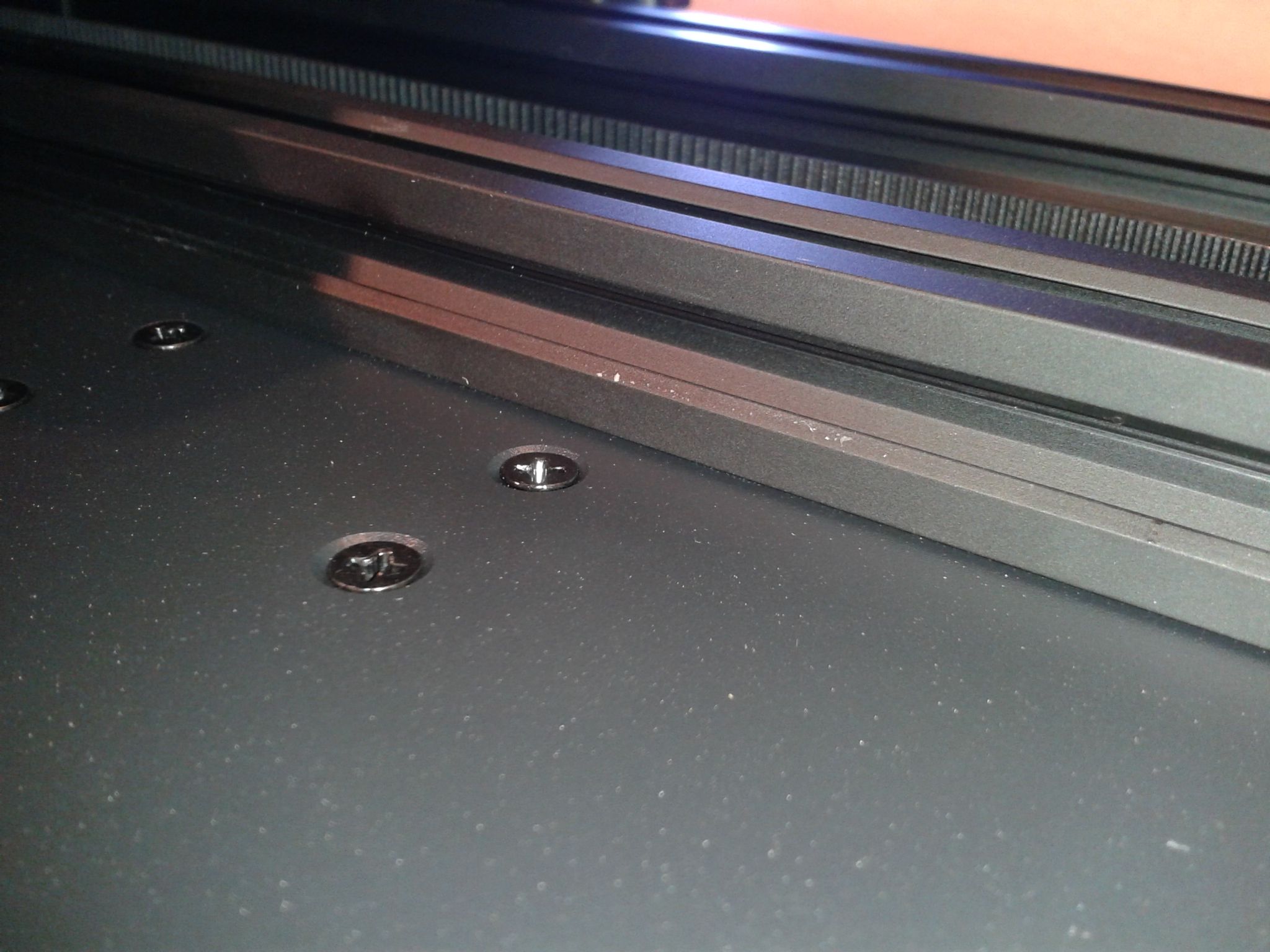

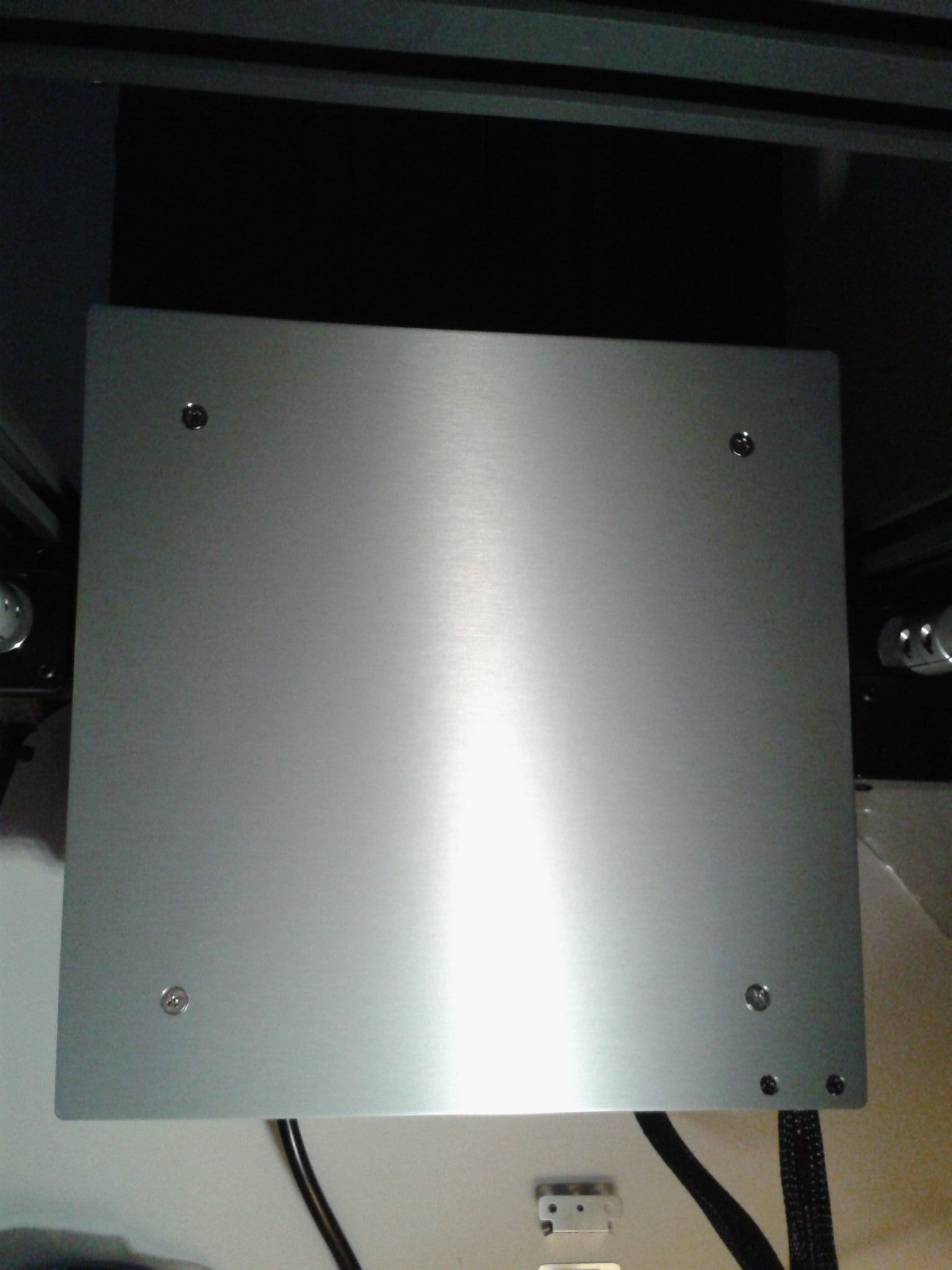

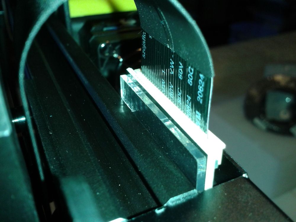

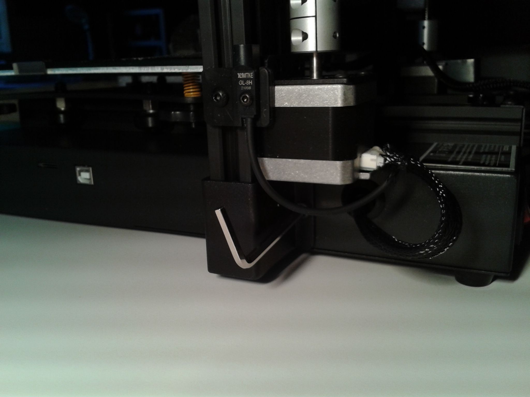

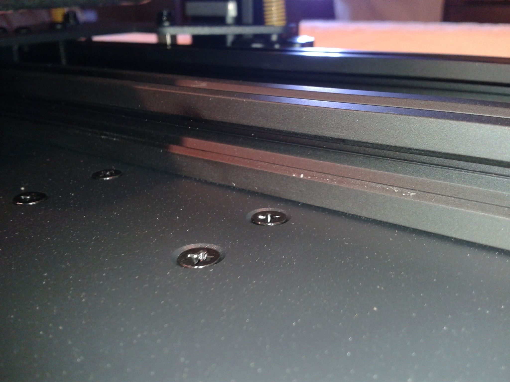

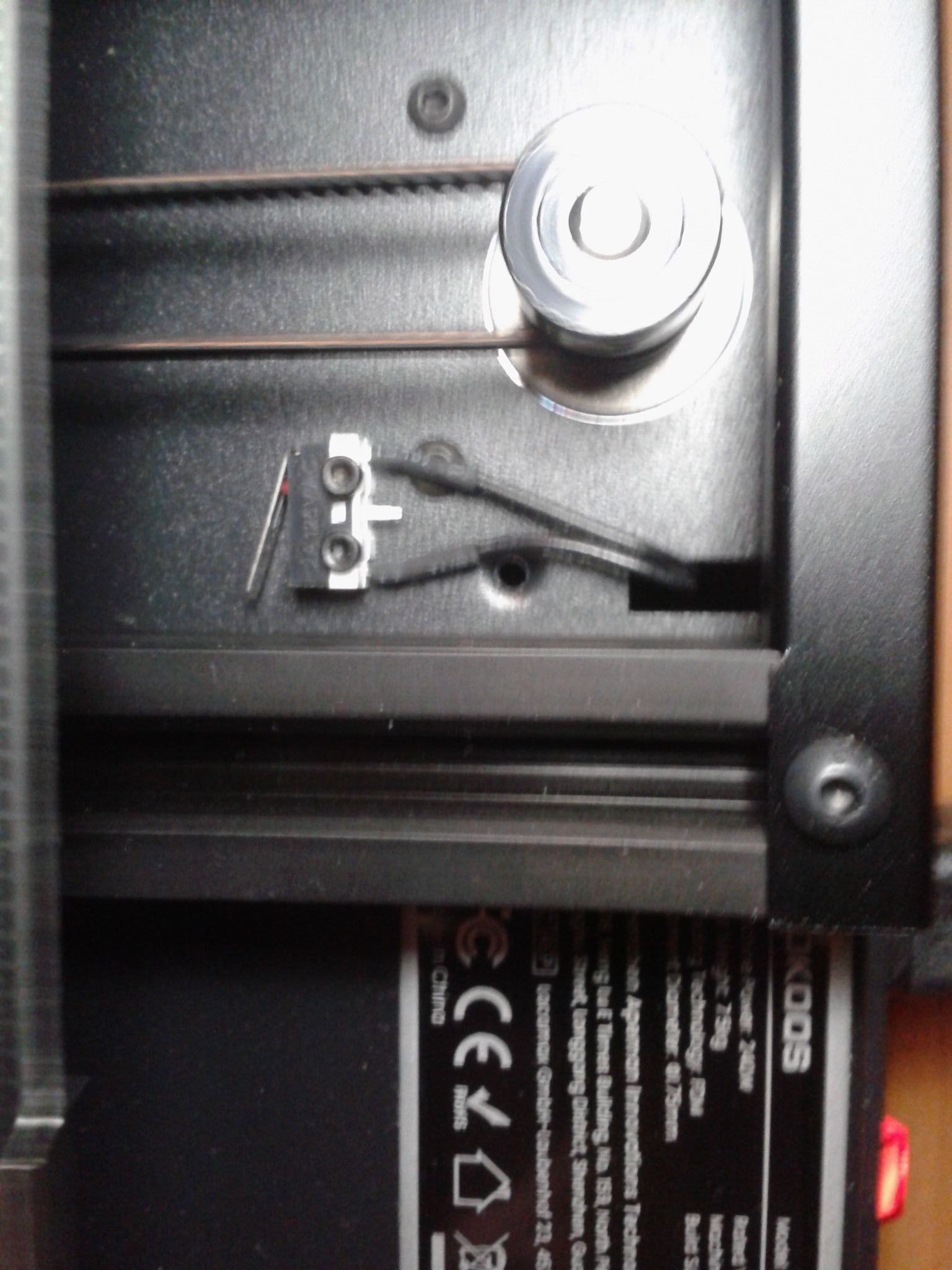

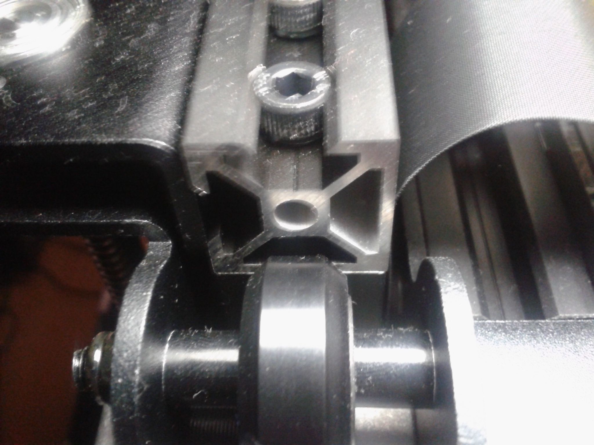

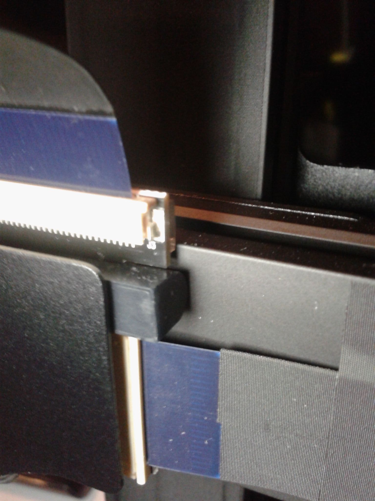

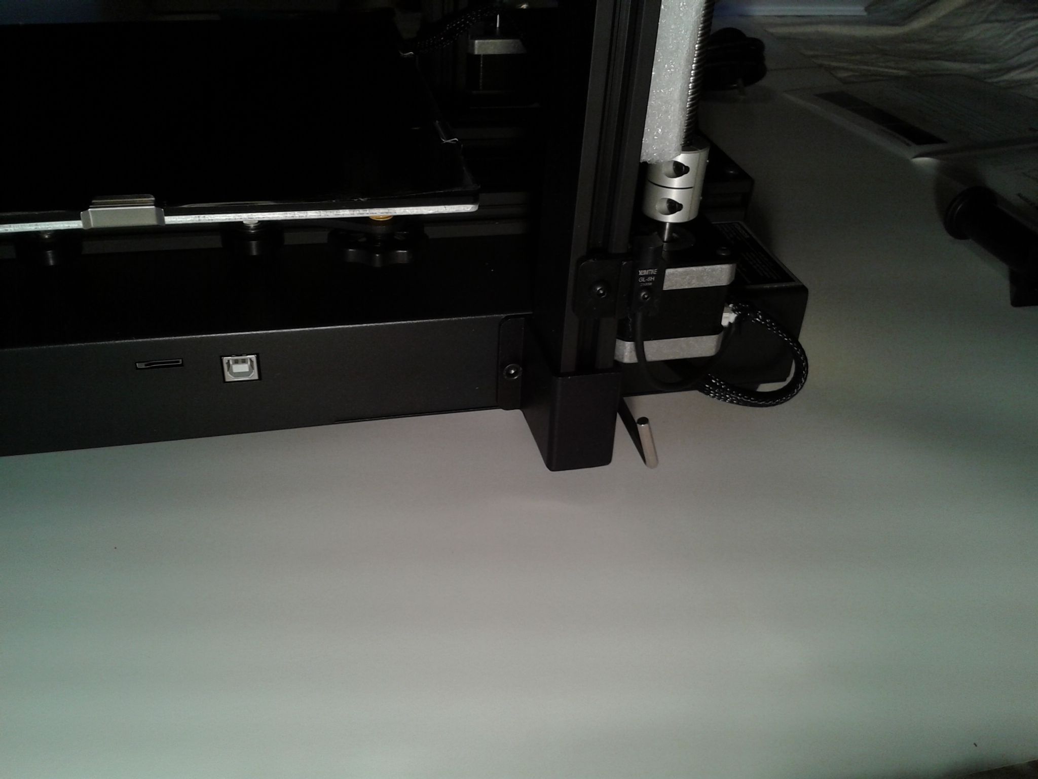

J'ai aussi pris le temps ( machine non branchée ) de vérifier la stabilité du plateau et la résistance si je déplace à la main le plateau et la tête. (voir si il y avait besoin d'ajuster les écrous excentriques du plateau ou de la tête ou pour les déplacements Z)
Plateau parfaitement stable quand on le titille sur un bord. Mais, un très très petit frein, ressenti, sur une zone pour le plateau (due à des poussières accumulées et collées sur le profilé extrudé où roulent les galets.)
image.thumb.jpeg.3cf9f762a7a79c30a03843a3797c0dac.jpeg image.thumb.jpeg.97cb07eca959ce26e1599da7997a4885.jpeg
La suite dans le prochaine épisode.
Il me reste à enlever le film de protection du plateau et à l'abaisser au maximum via les quatre molettes à chaque coin pour lors du premier démarrage effectuer un home sans risquer d’abîmer la buse et / ou le plateau, vérifier les déplacements, mise en chauffe, réactivité du menu ...

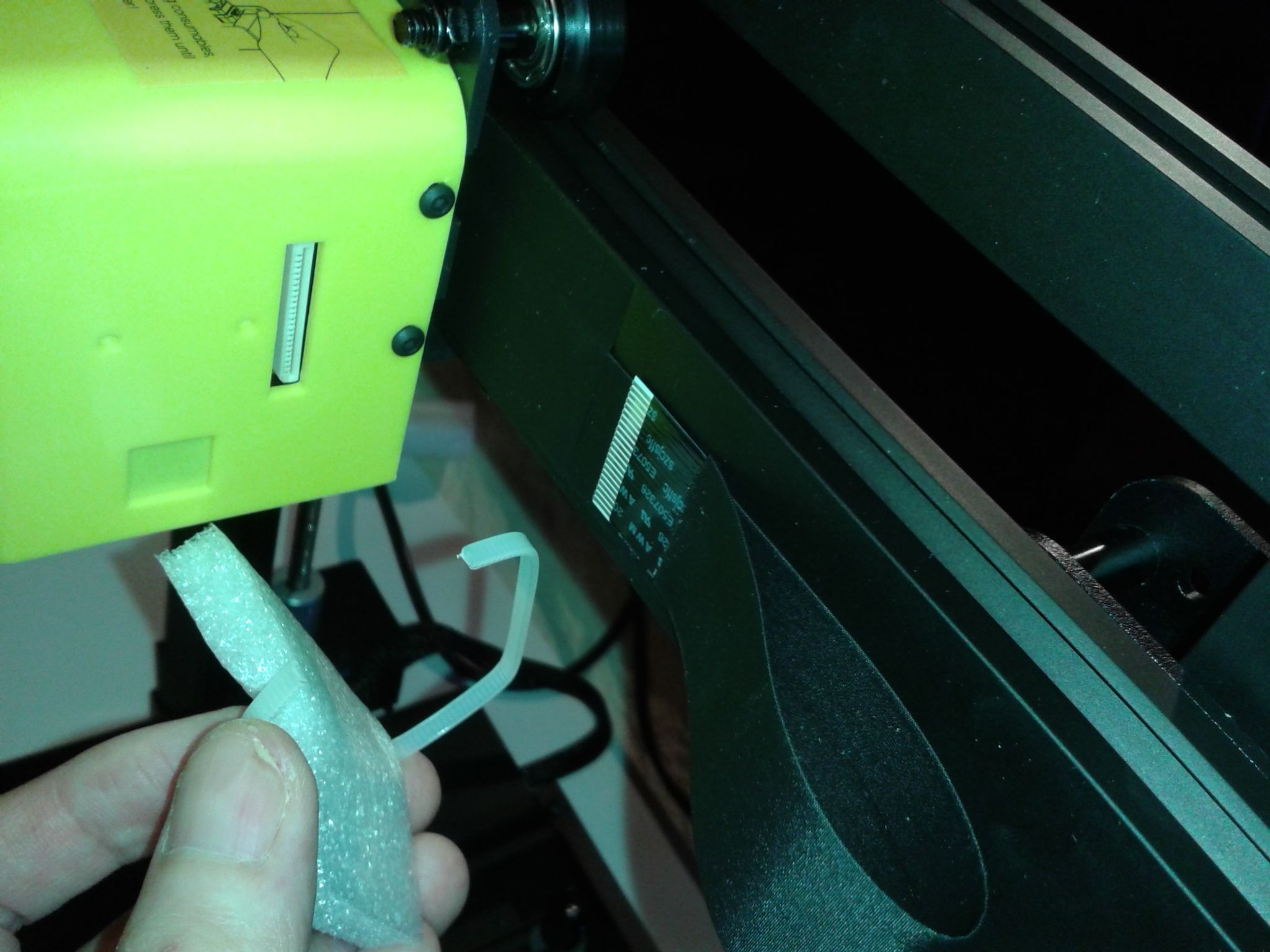

Première mise en route

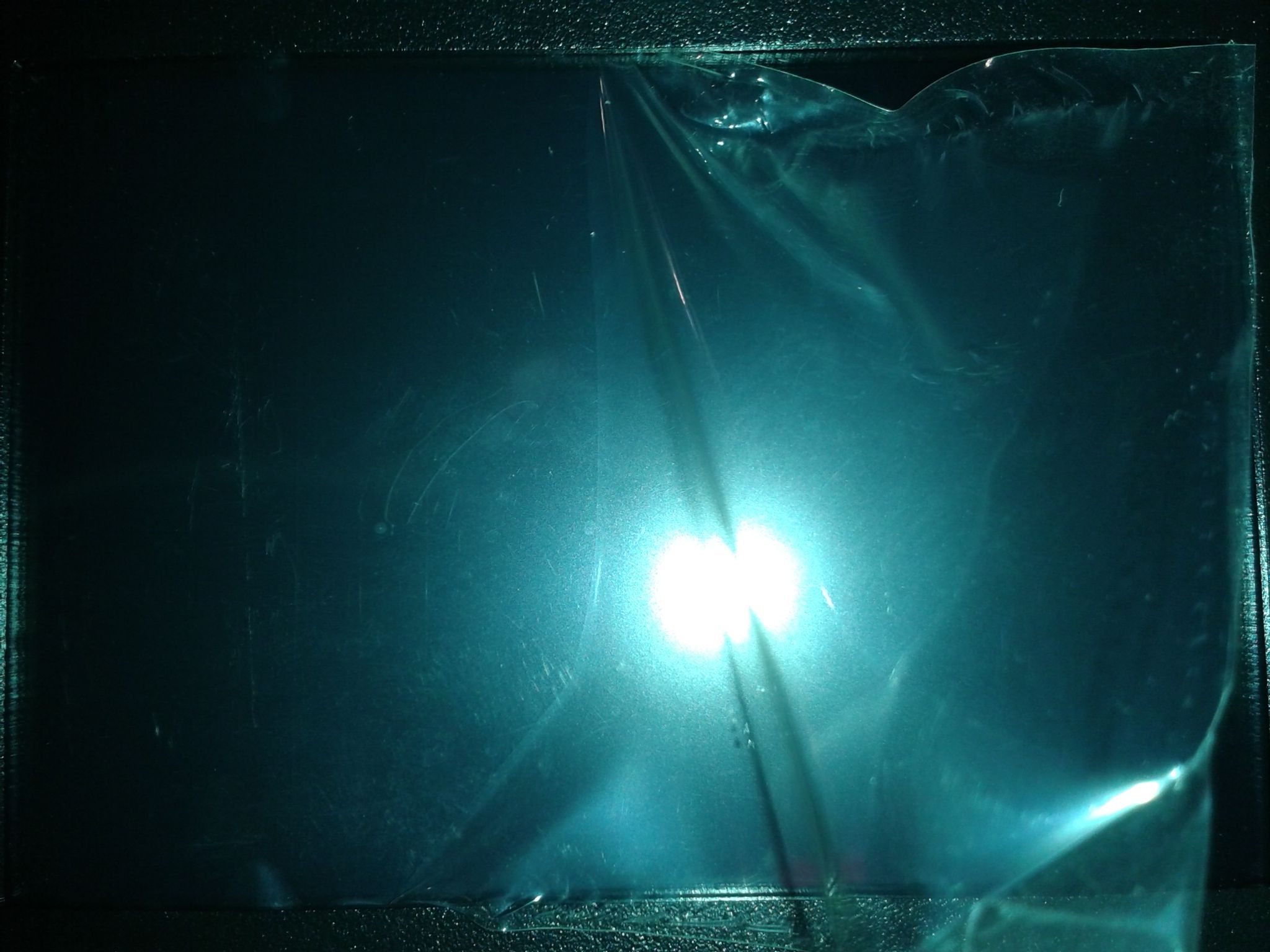

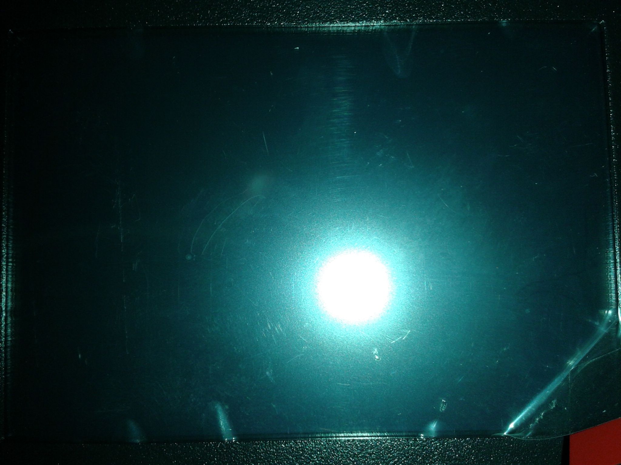

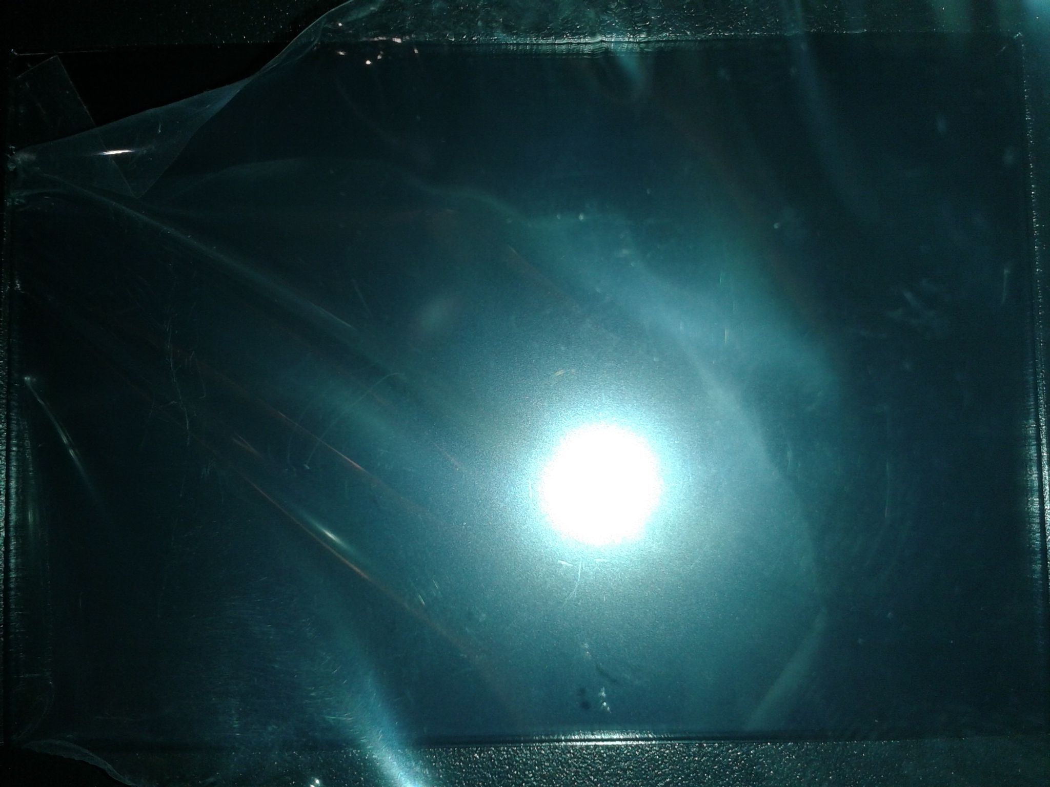

Enlever les dernières protections ( écran tactile de contrôle, plaque en verre du plateau, et du support du plateau )
Pour l’écran, bien faire attention de vérifier d'avoir complètement retirer le film plastique ( cela permet de garantir que le boitier ne se trouve pas trop en contact avec la surface tactile de l’écran et ne va pas créer de faux appuis lors de son utilisation )

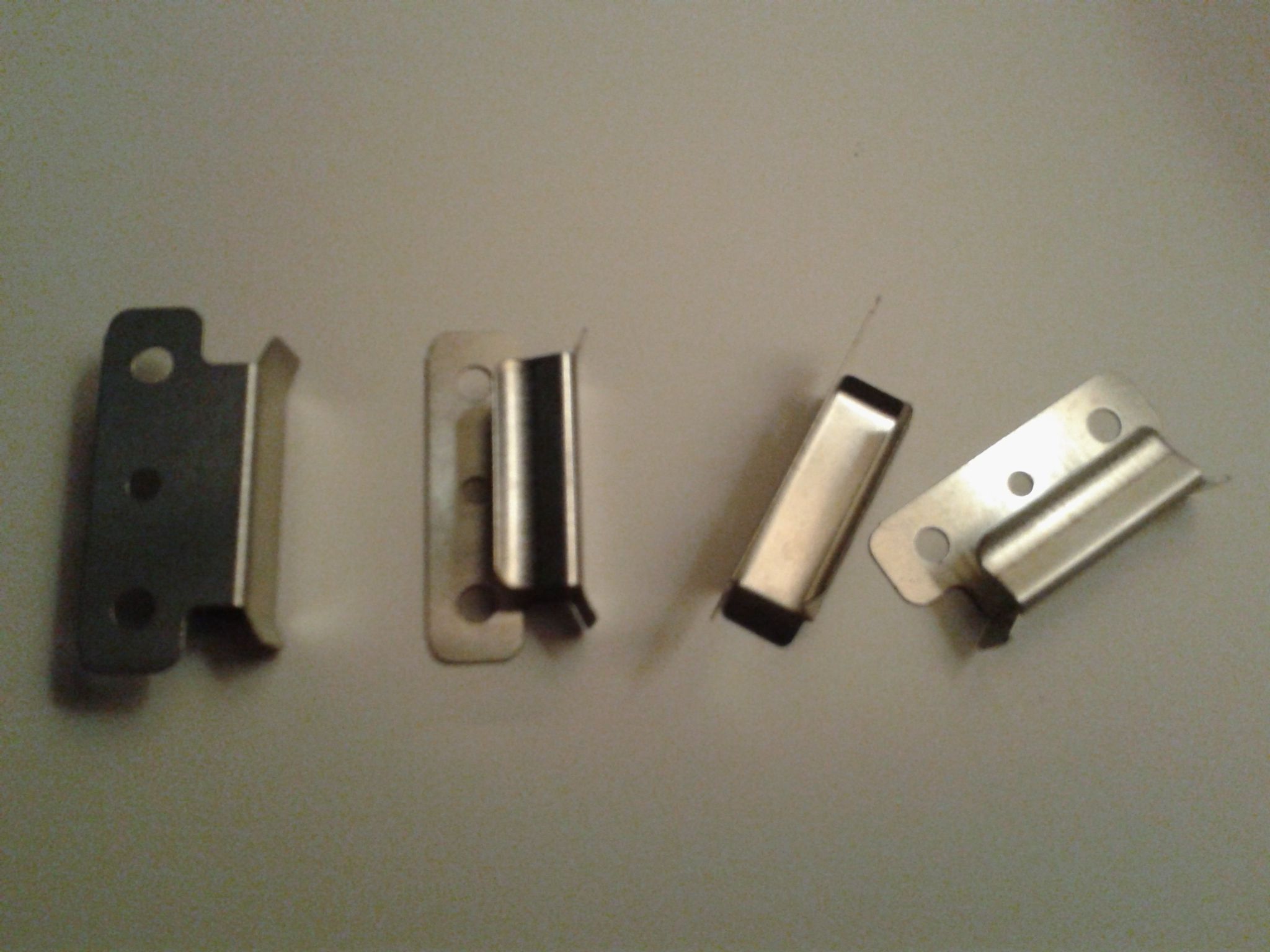

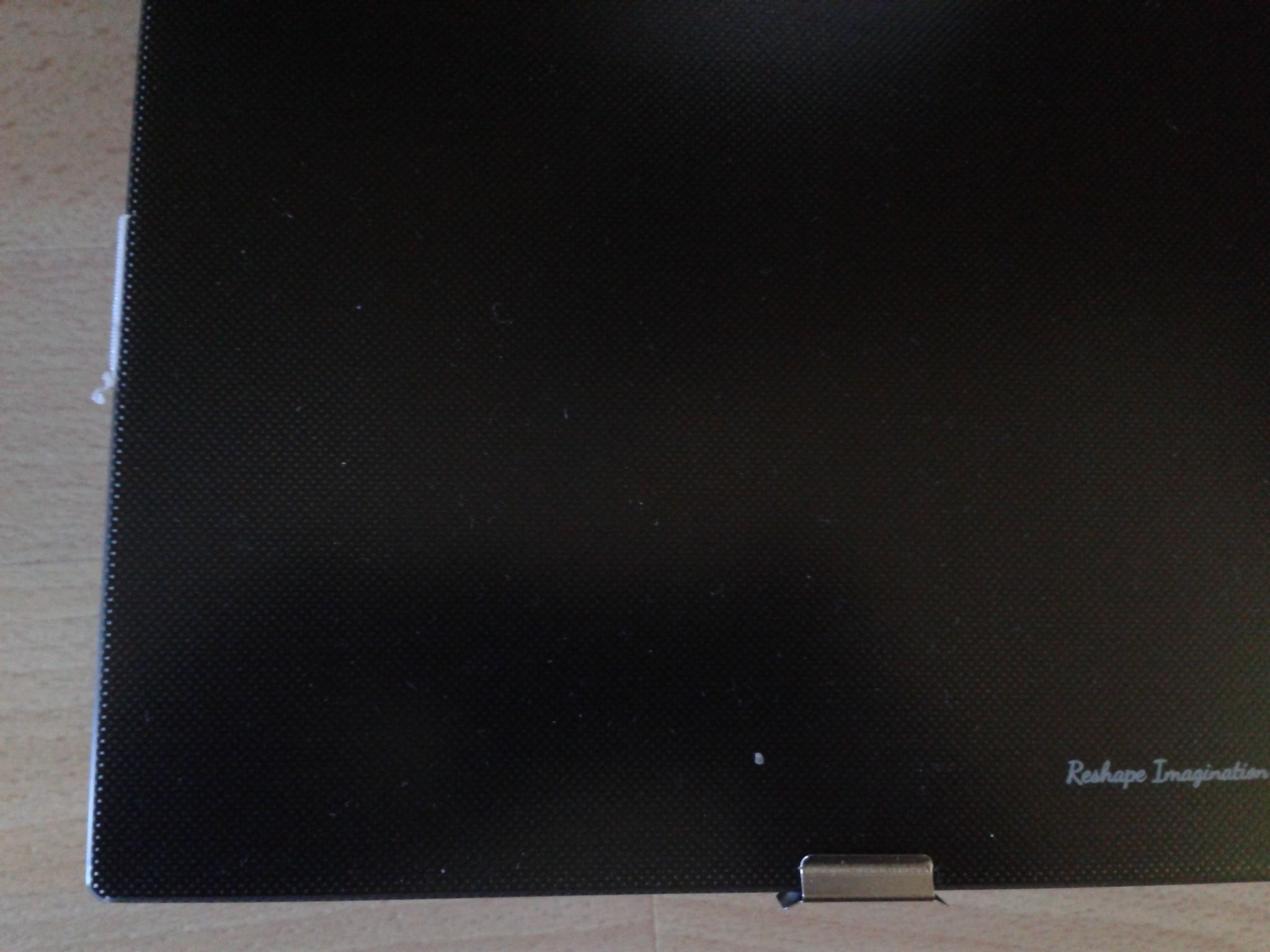

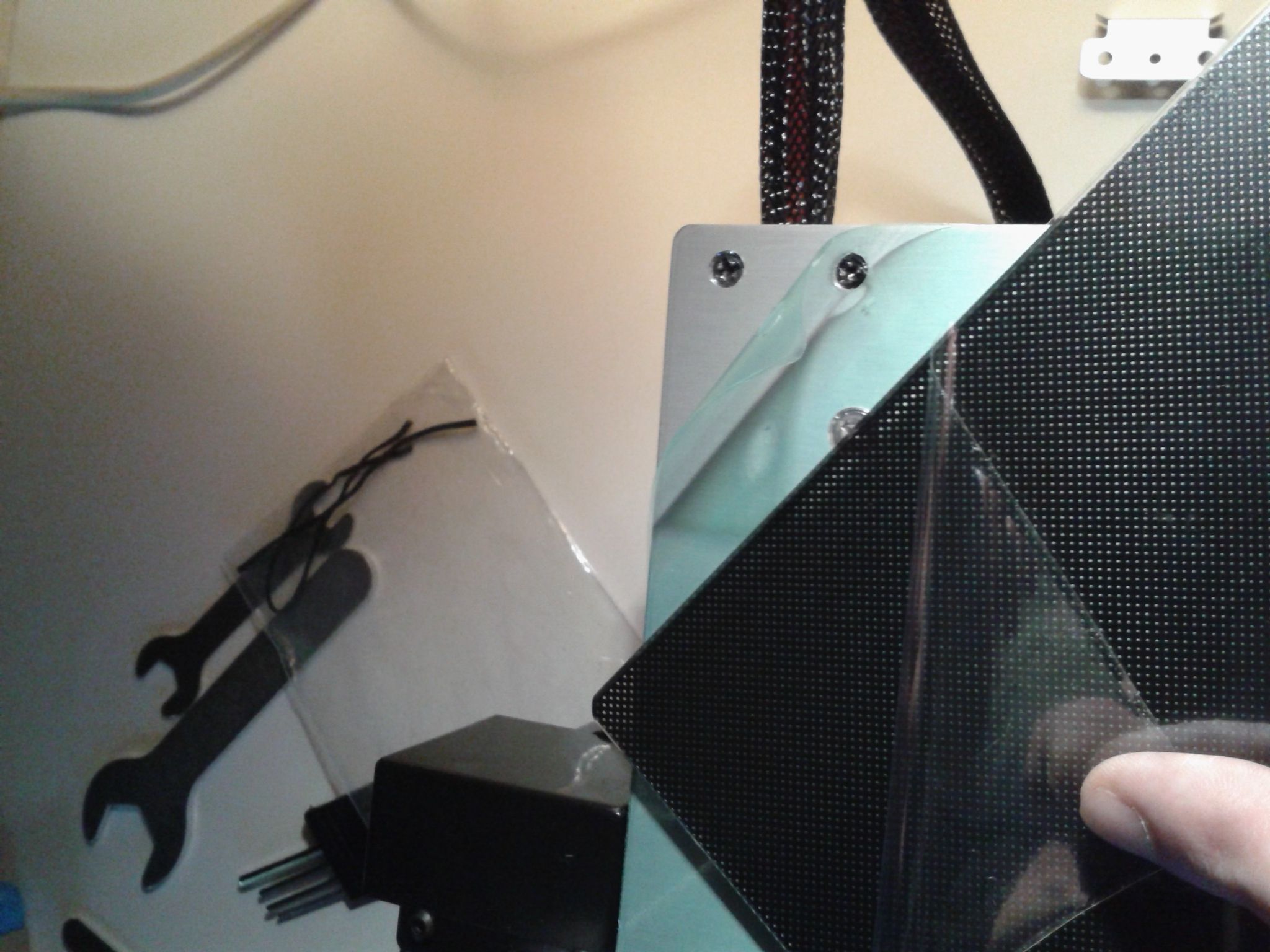

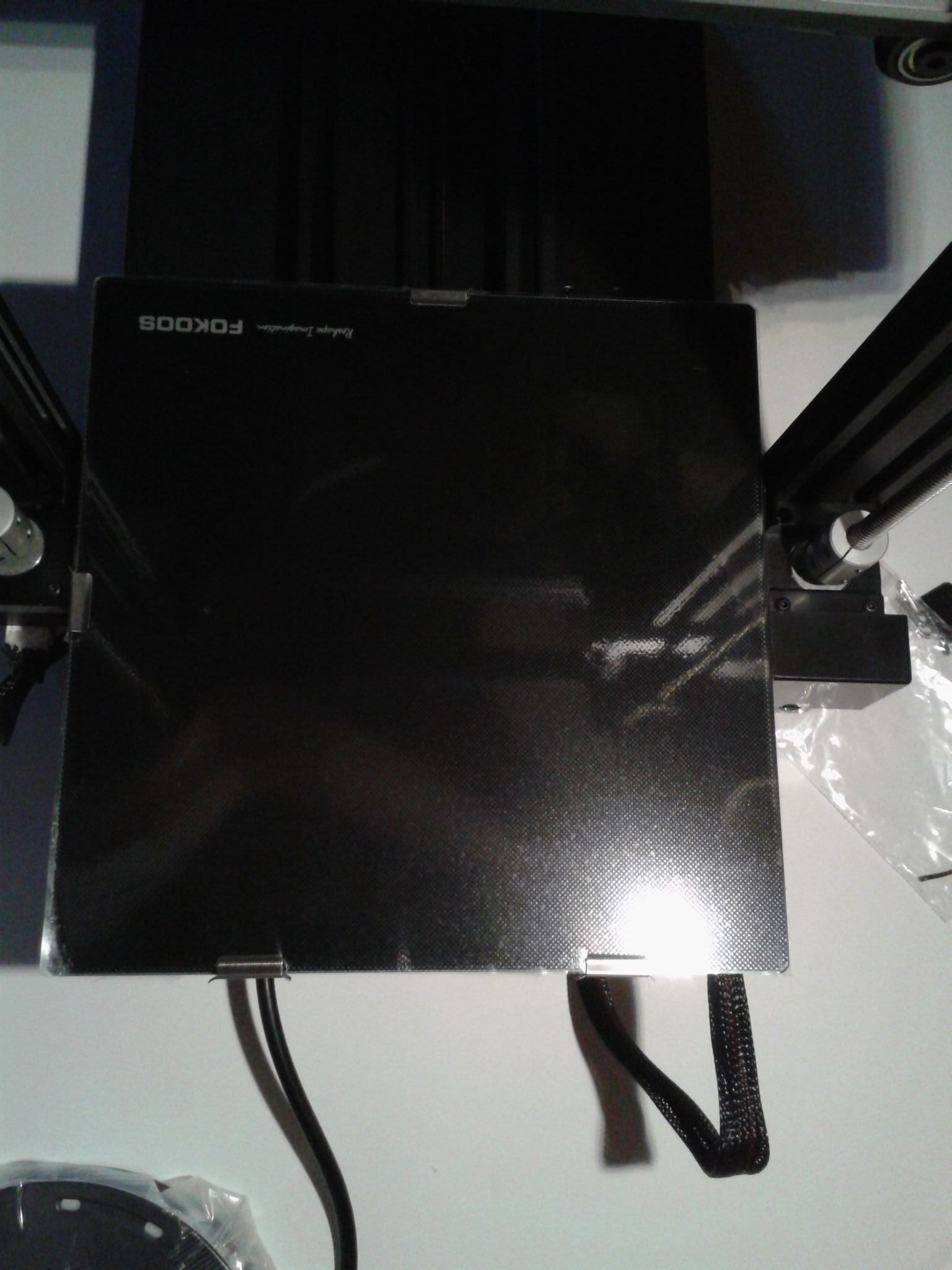

Pour le plateau, enlever les clips et les films de protection de la plaque du plateau et du support du plateau ...
image.thumb.jpeg.0d5a5b8a85333ff2f3478a4029f8da04.jpeg image.thumb.jpeg.31f47ab4a7dd5bc9c3994295dc76013f.jpeg image.thumb.jpeg.f6fa68d3b23d31ffb0905c11a09ae44b.jpeg
Puis on remette la plaque de verre et au moins trois clips pour bien la fixer. ( attention de ne pas mettre de pinces sur le bord gauche (x=0) car si l'on utilise le g-code de démarrage du profil de la Odin-5 F3 dans "FOKOOS Slicer" il fait la ligne de purge juste sur le bord ... )
image.thumb.jpeg.e90a63c7d41fad433308b3112dafde3c.jpeg image.thumb.jpeg.b8b9a94723f189baced8b99544ae8ee4.jpeg

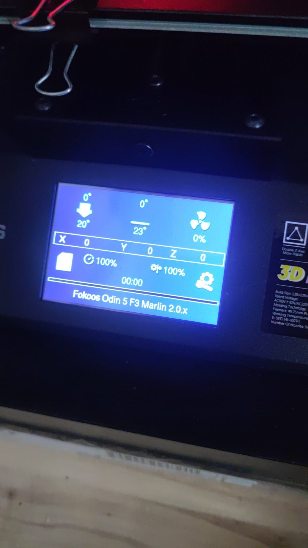

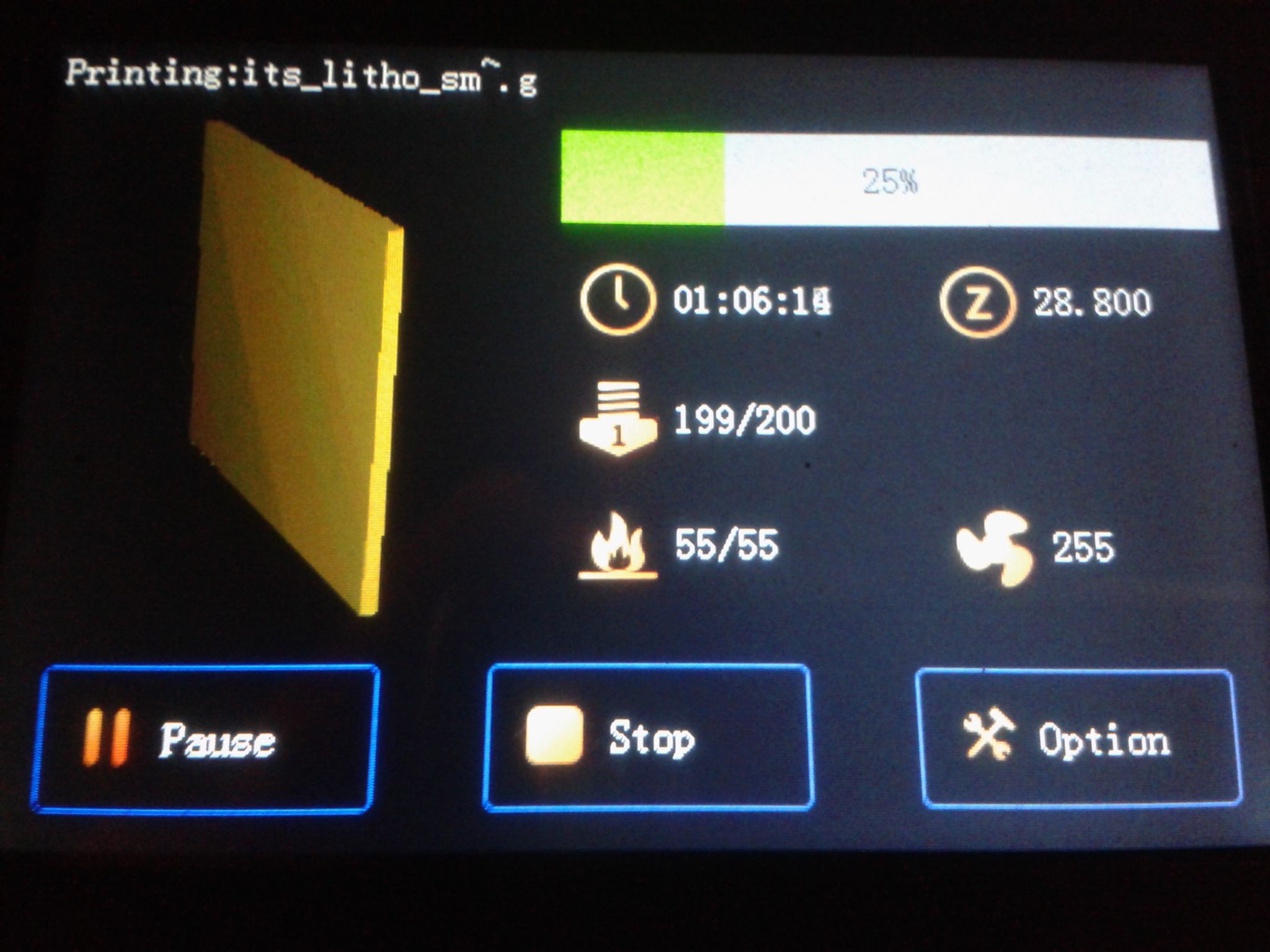

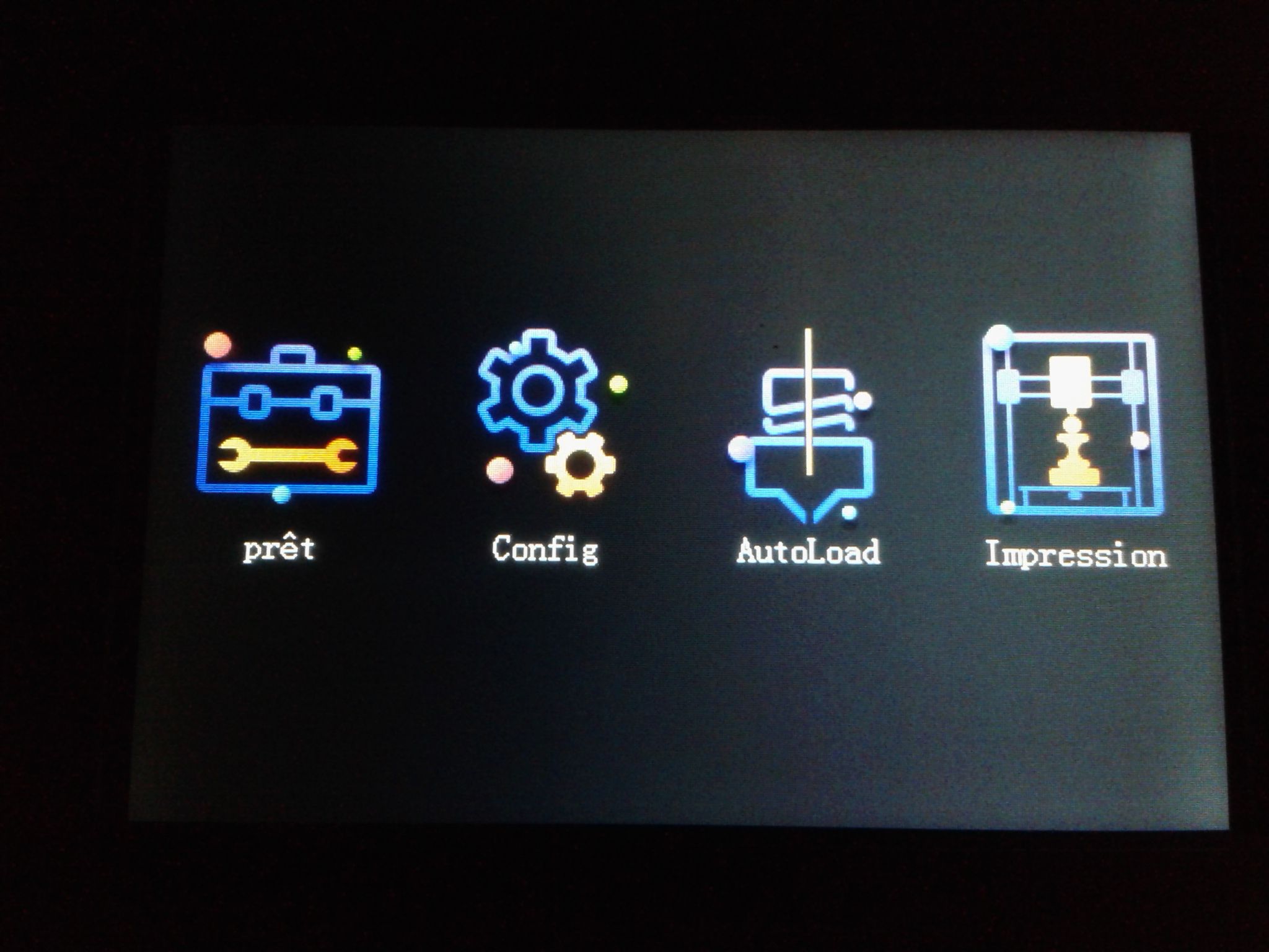

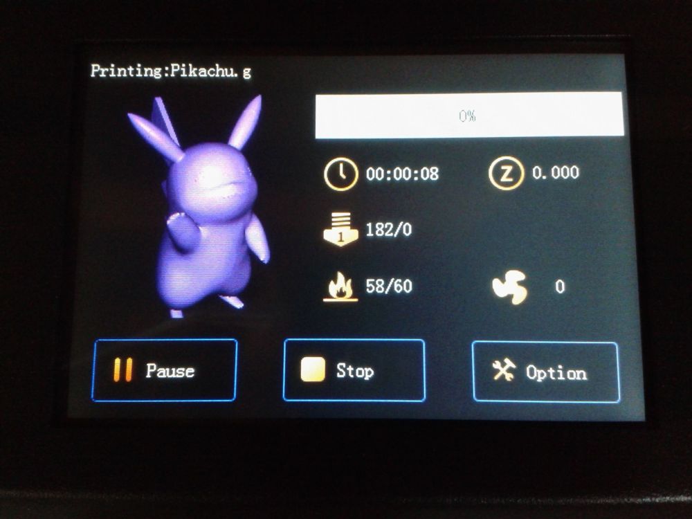

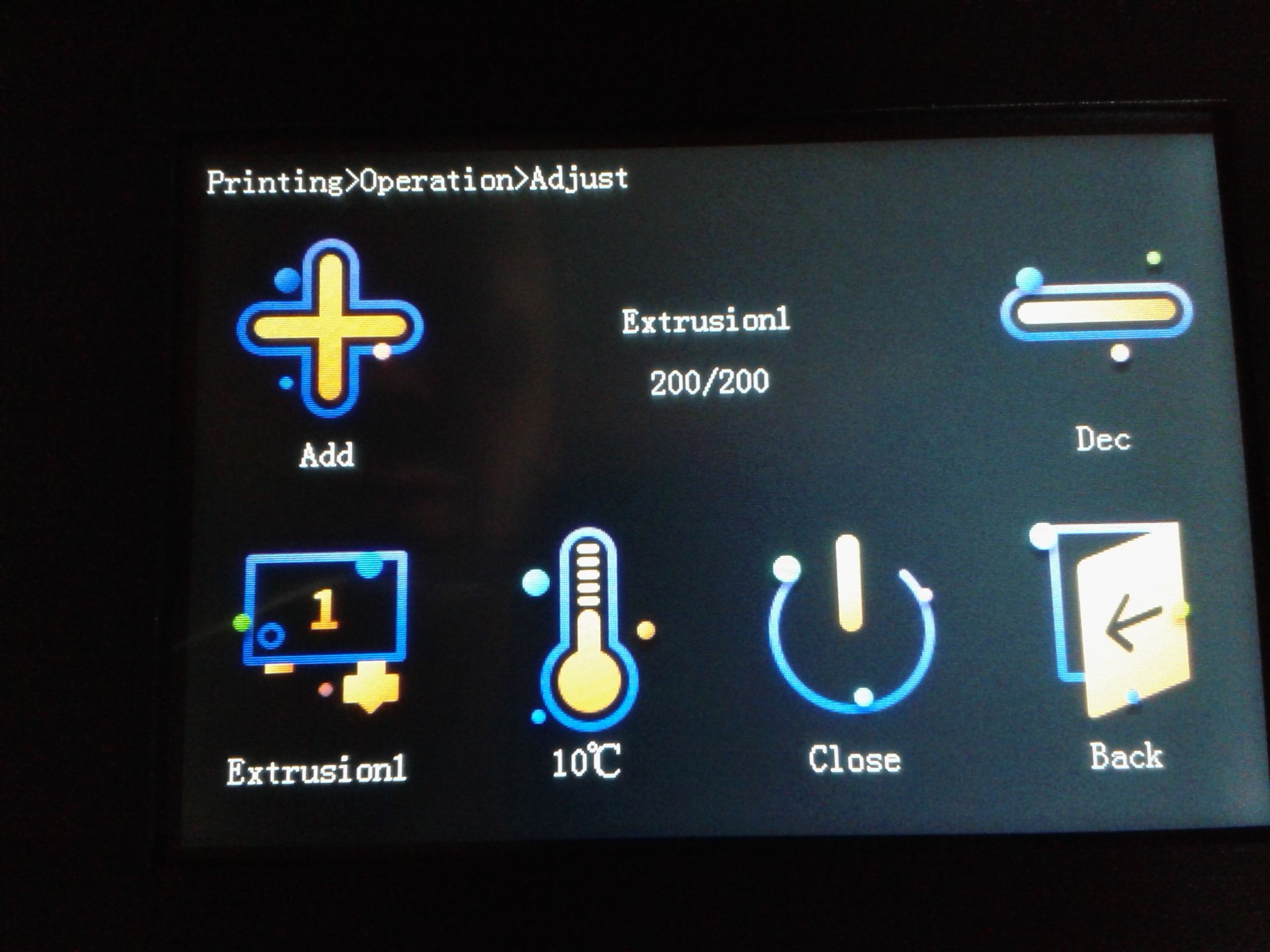

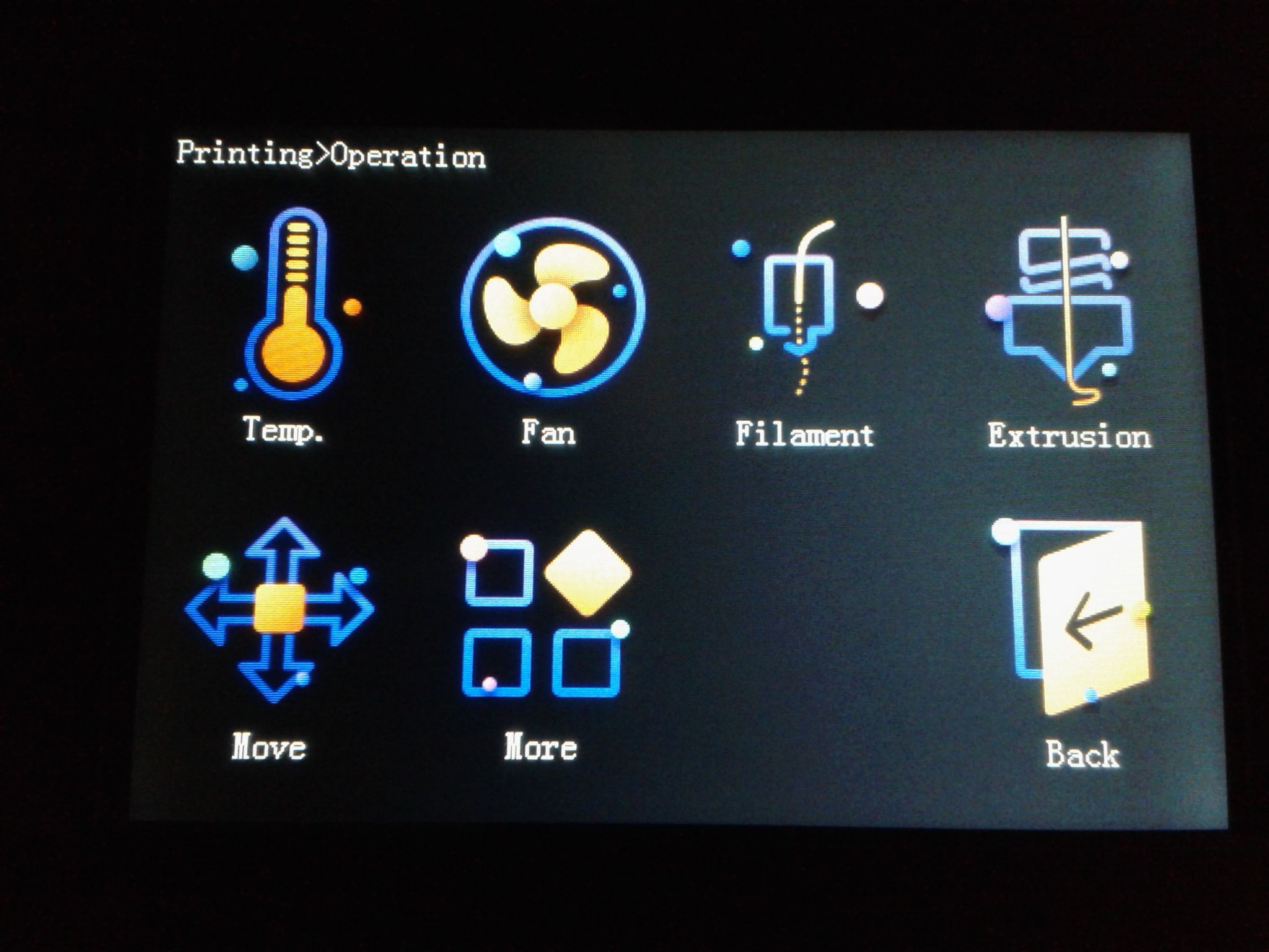

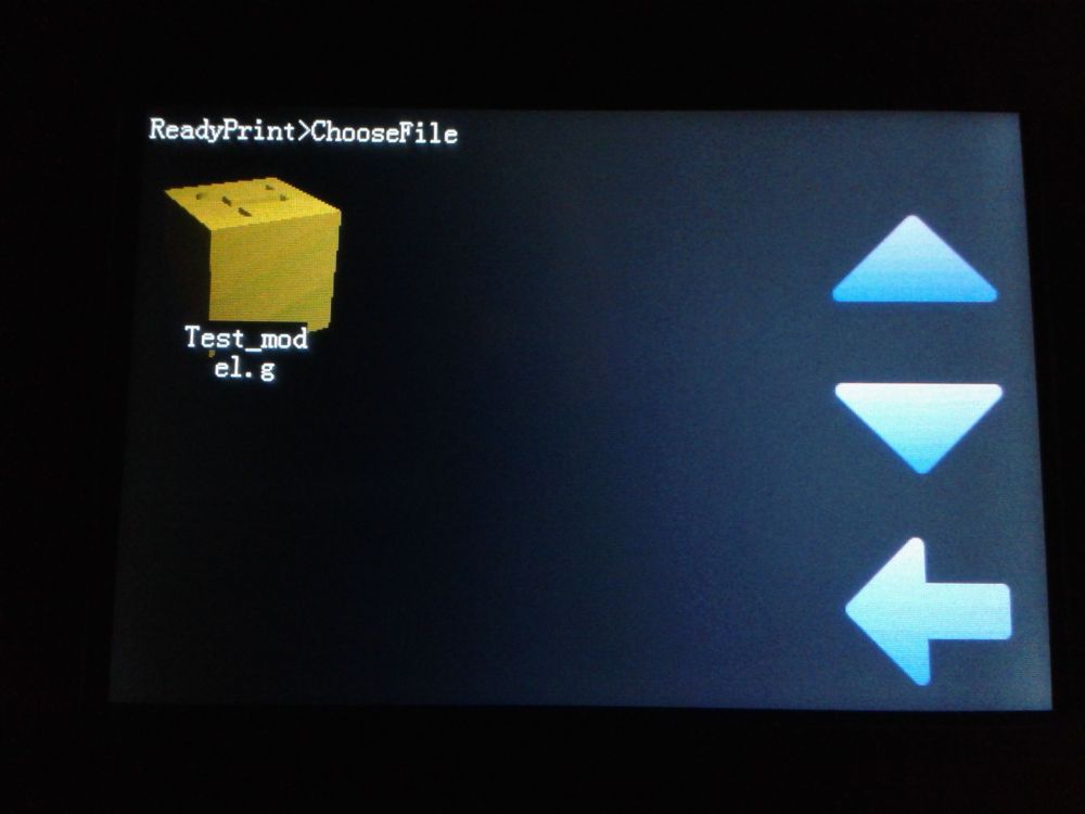

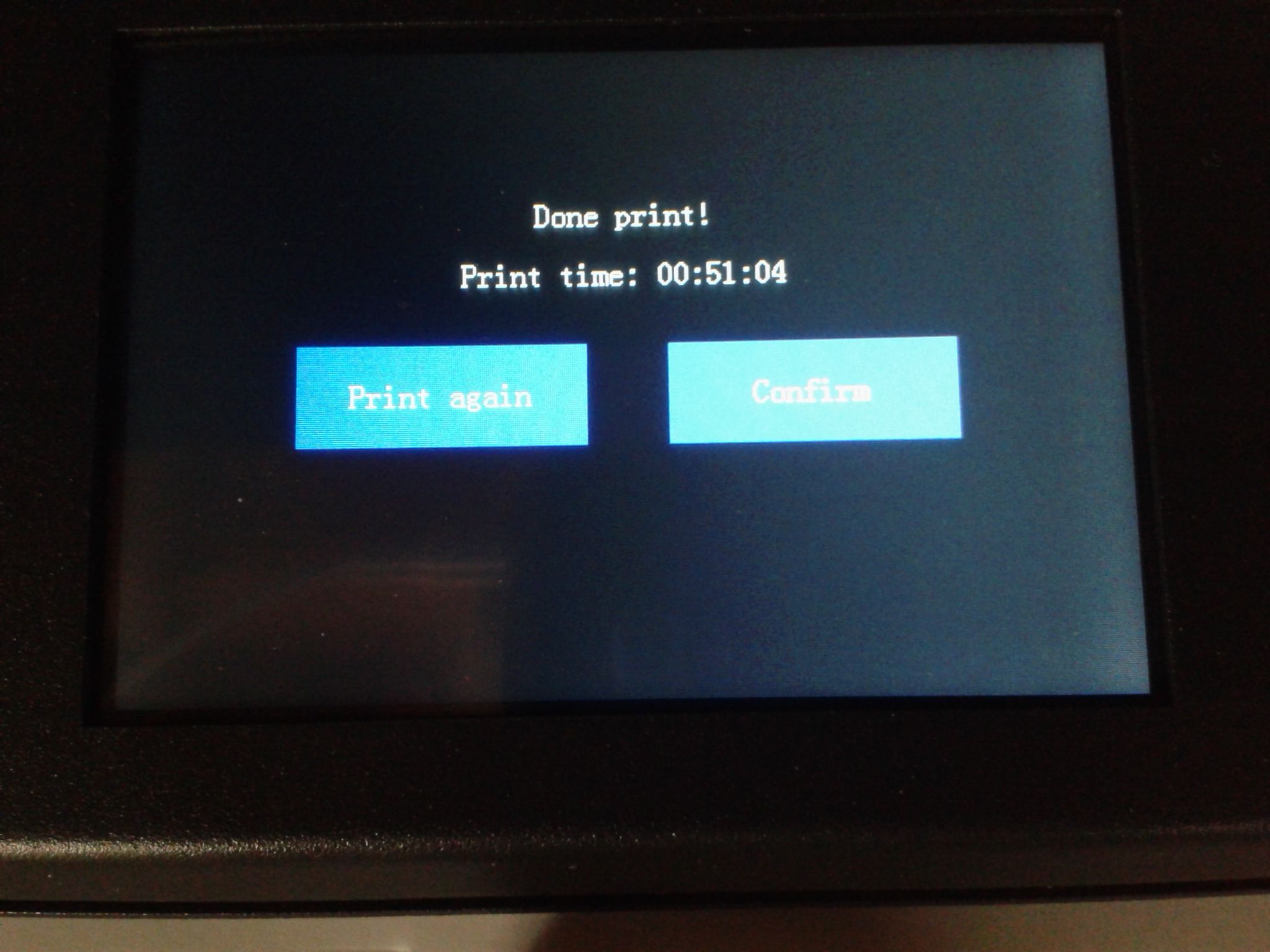

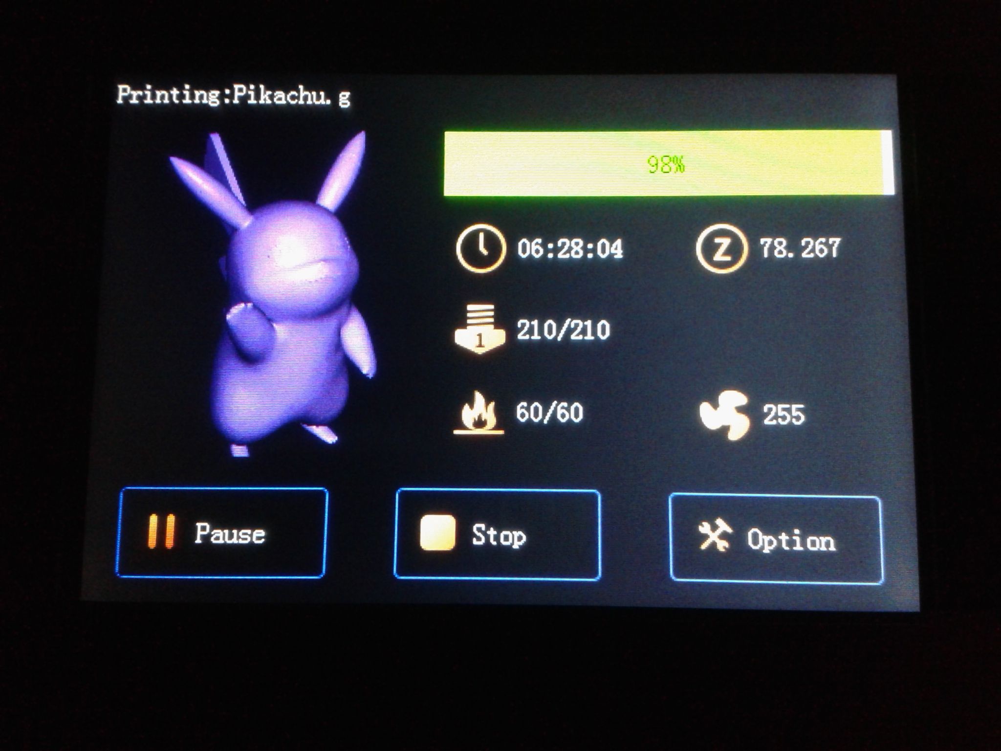

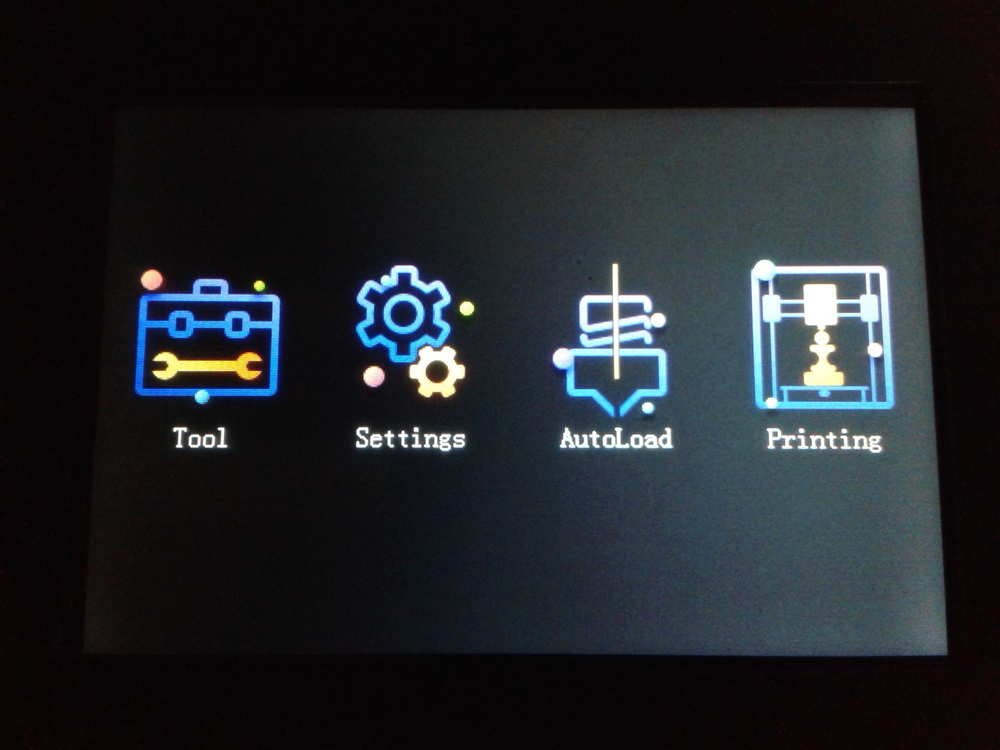

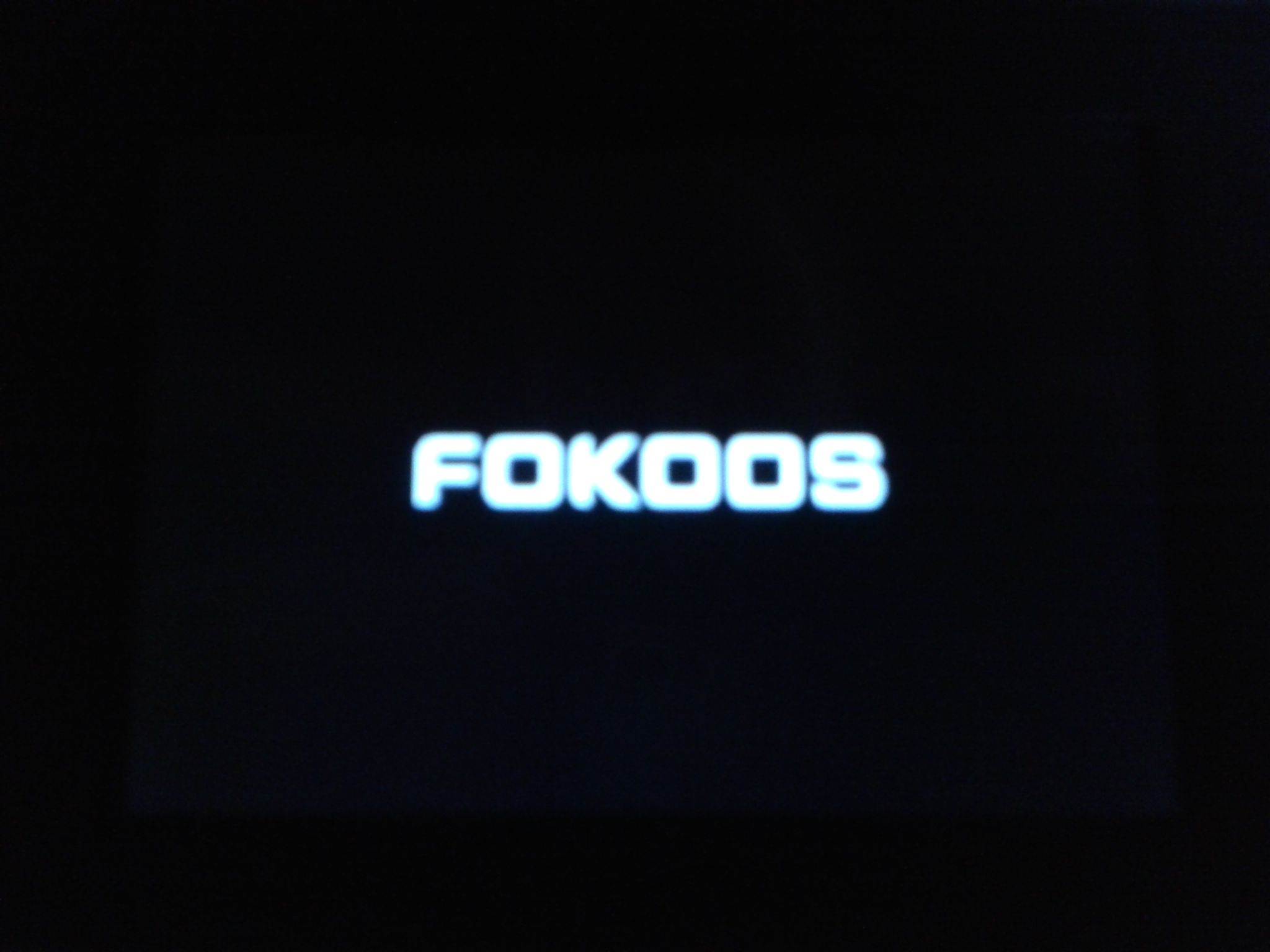

Après un "bip" et un rapide "booting..." en vert sur l’écran,

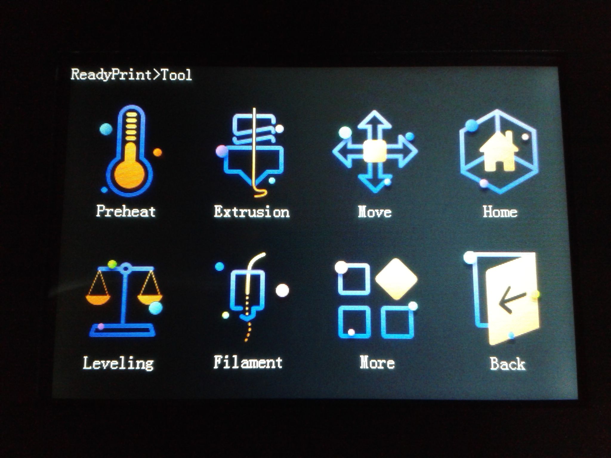

on entend les ventilateurs fonctionner, avec l'affichage du logo de FOKOOS et le menu principal sur l’écran
image.thumb.jpeg.bba9823da9e19942fcad5e5265d08722.jpeg image.thumb.jpeg.18696f8d543e5f5cd6078f7a29ce827f.jpeg

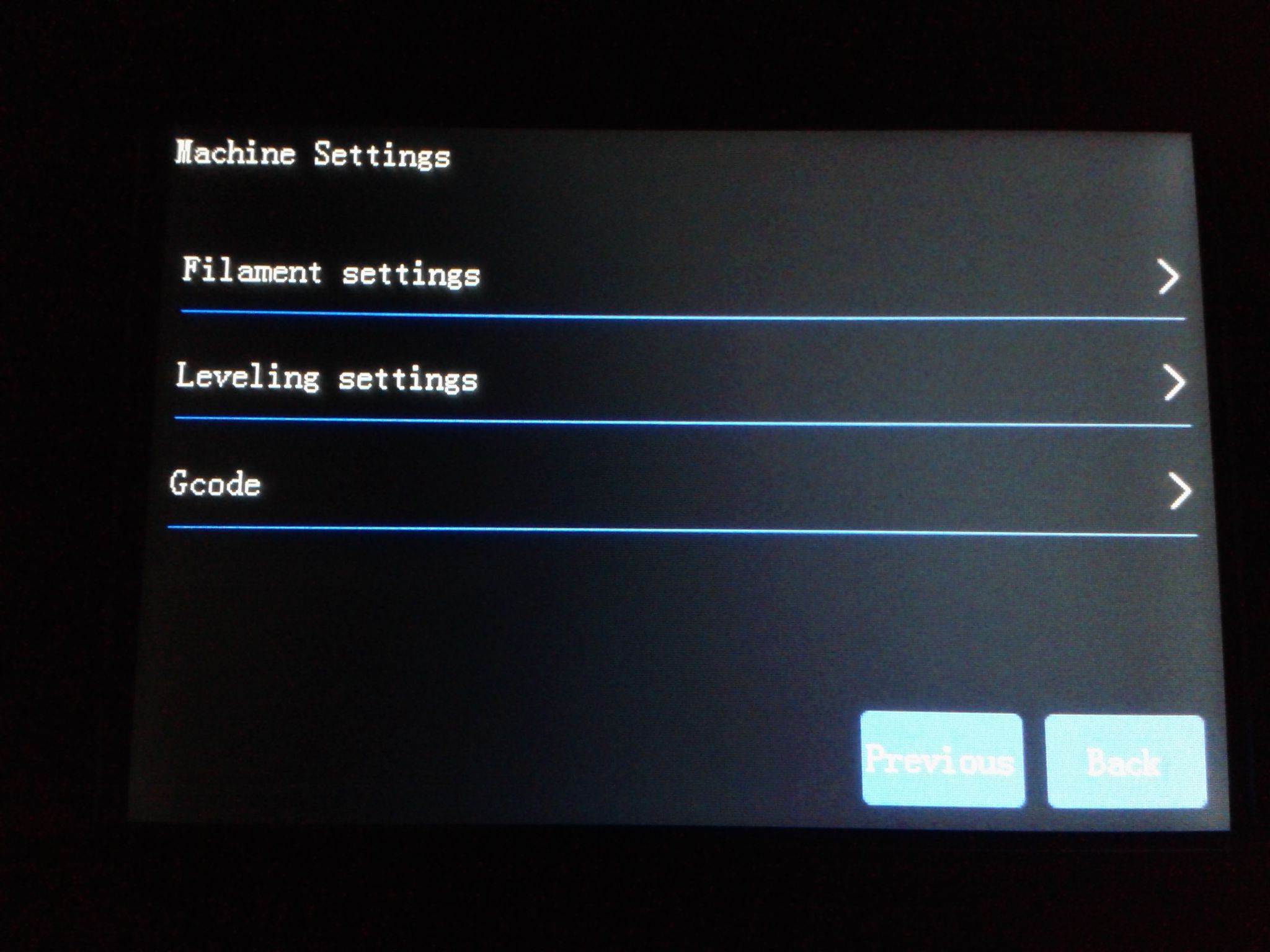

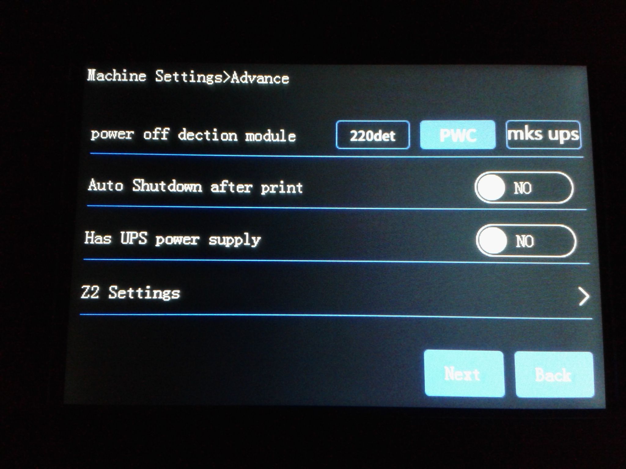

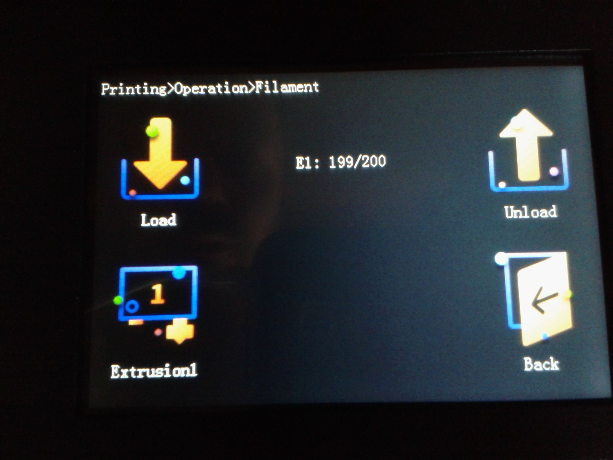

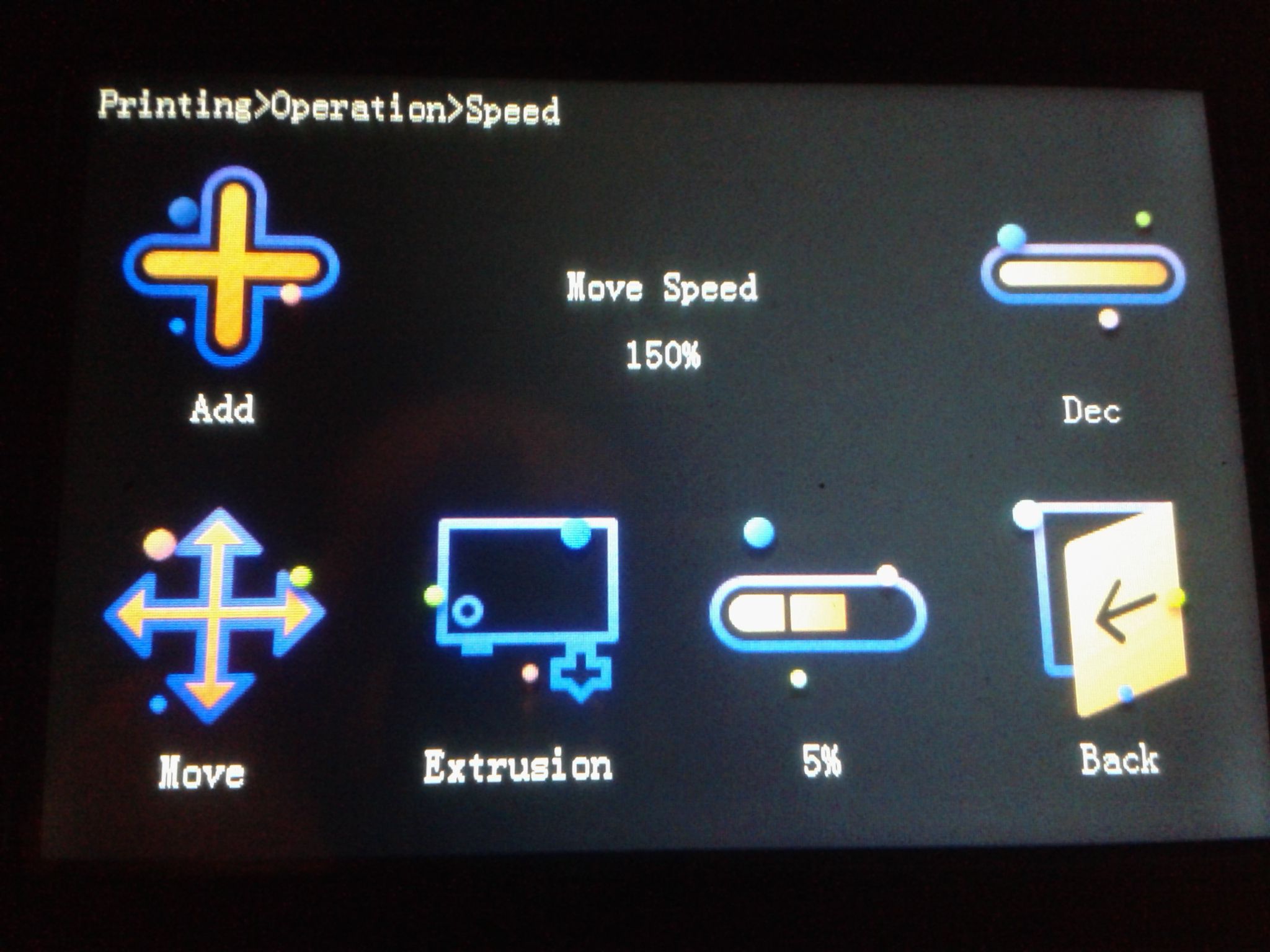

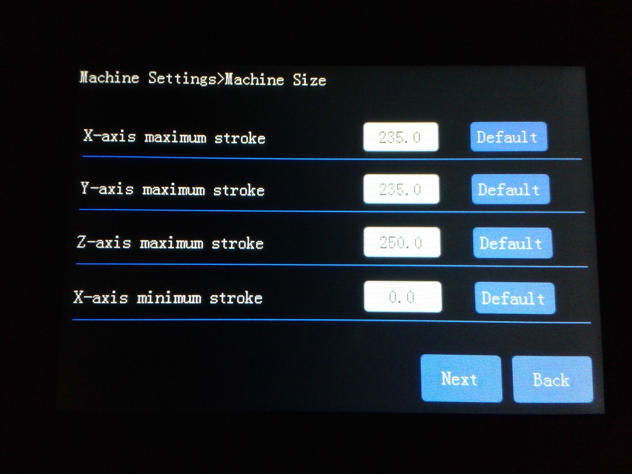

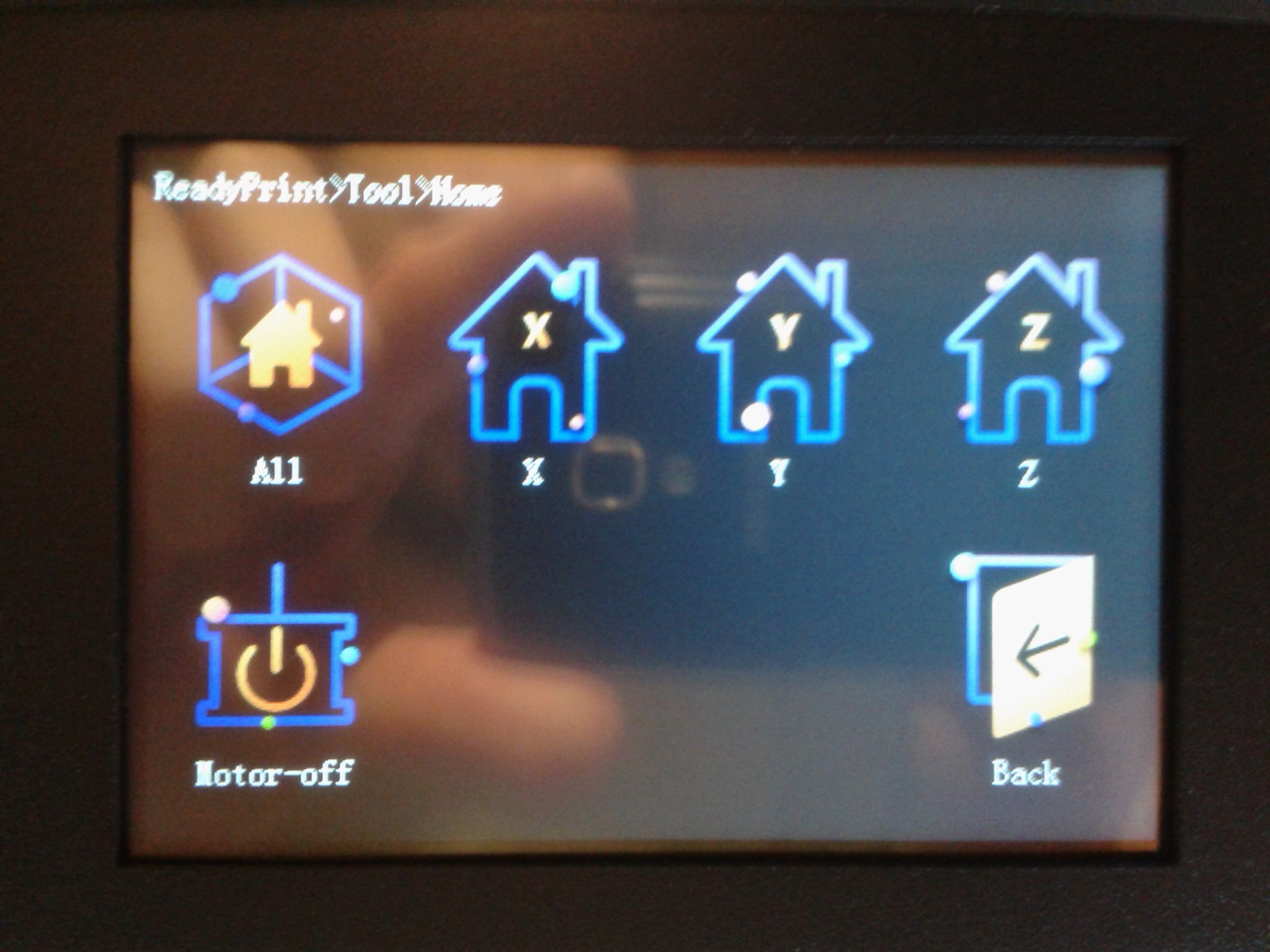

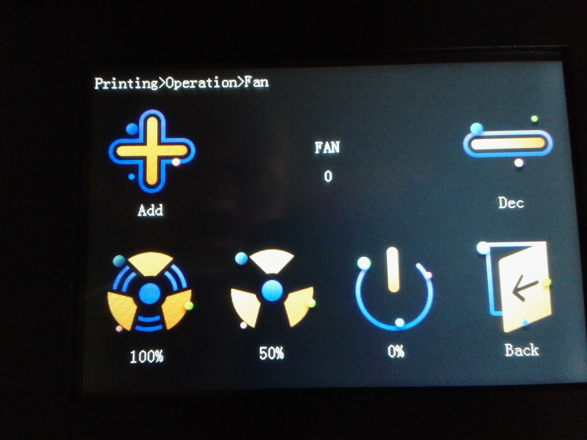

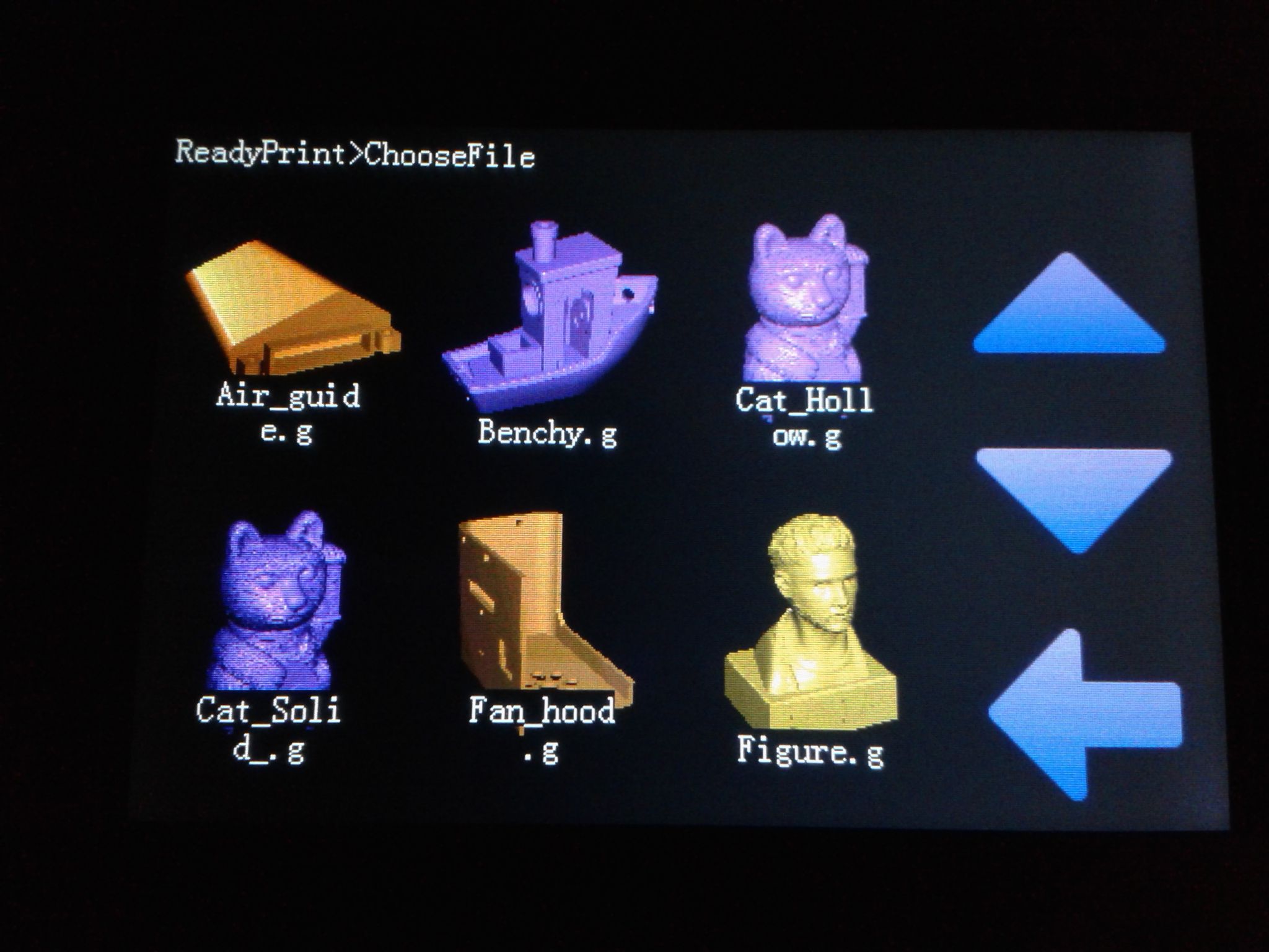

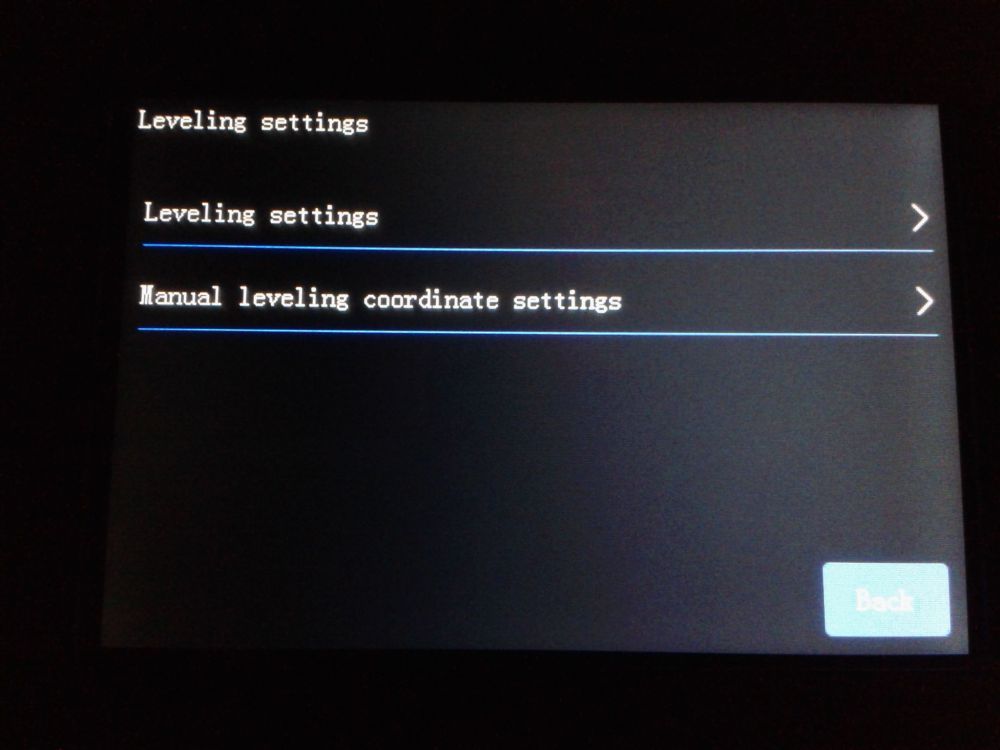

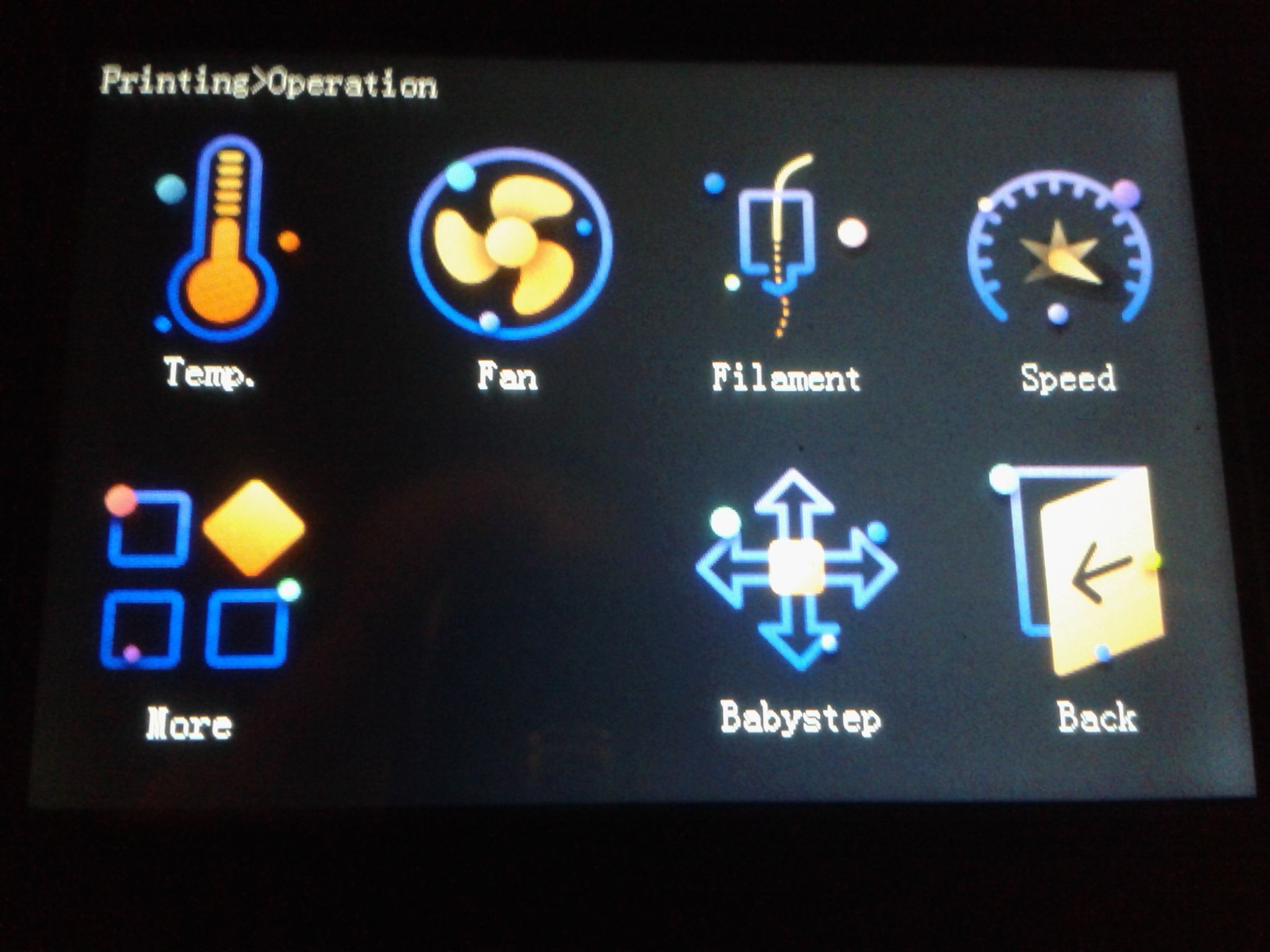

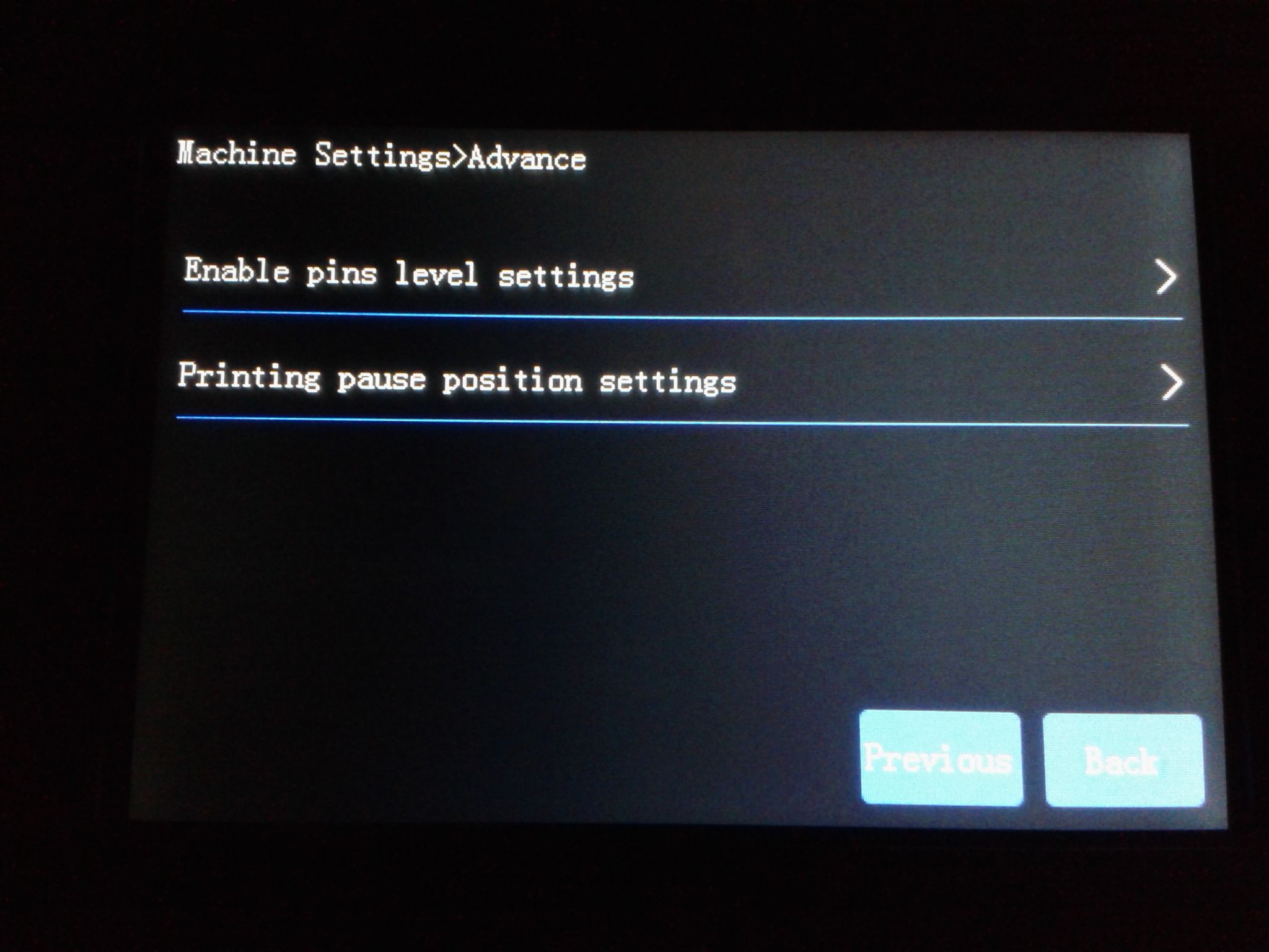

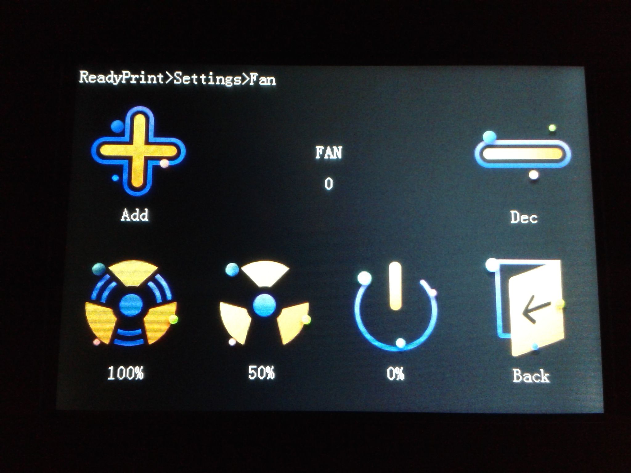

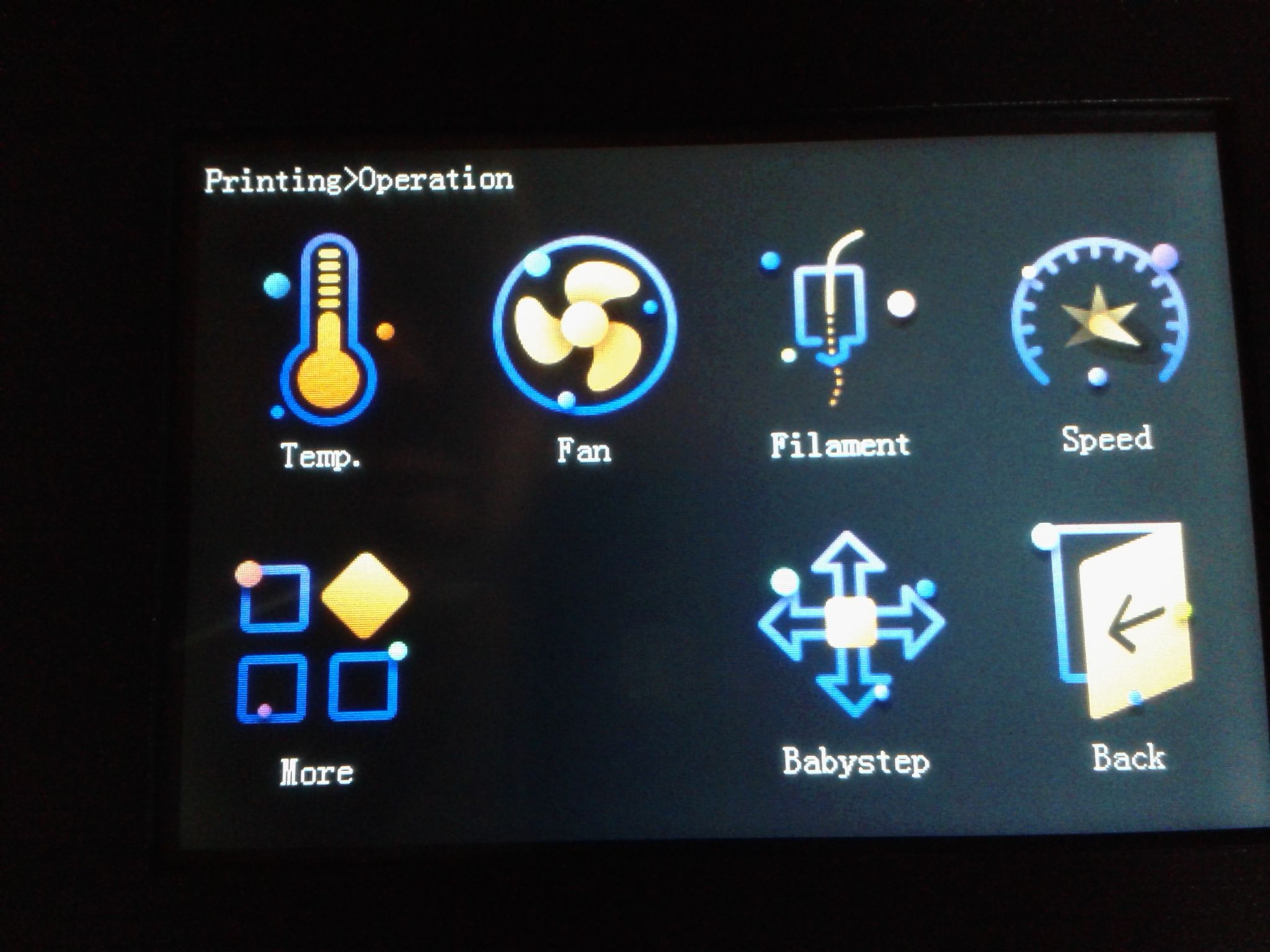

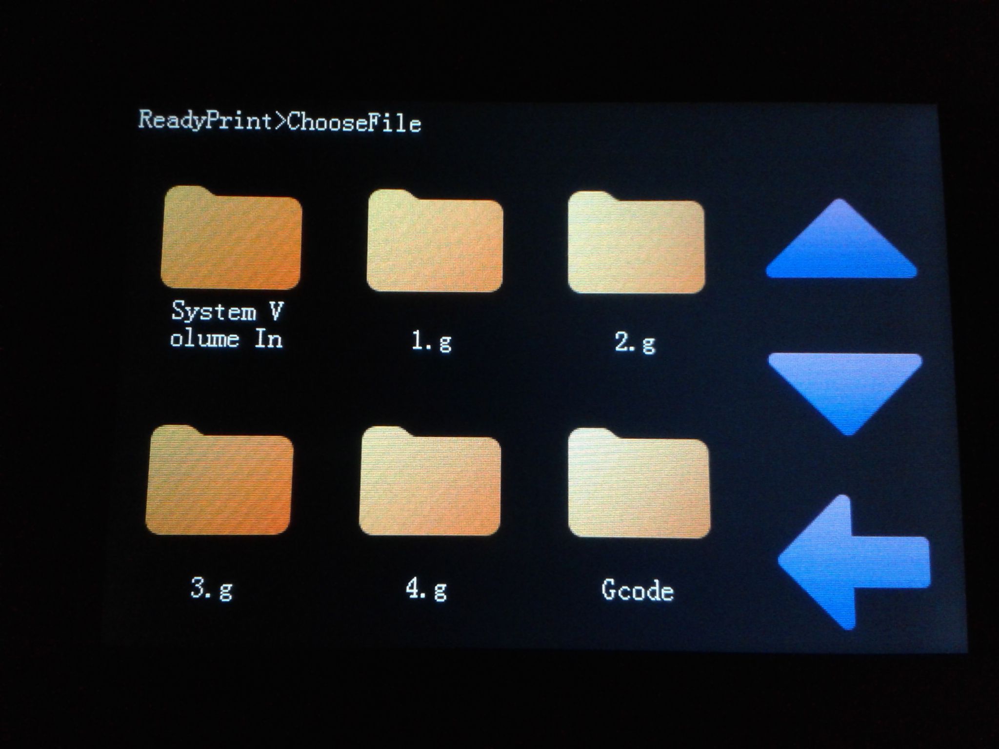

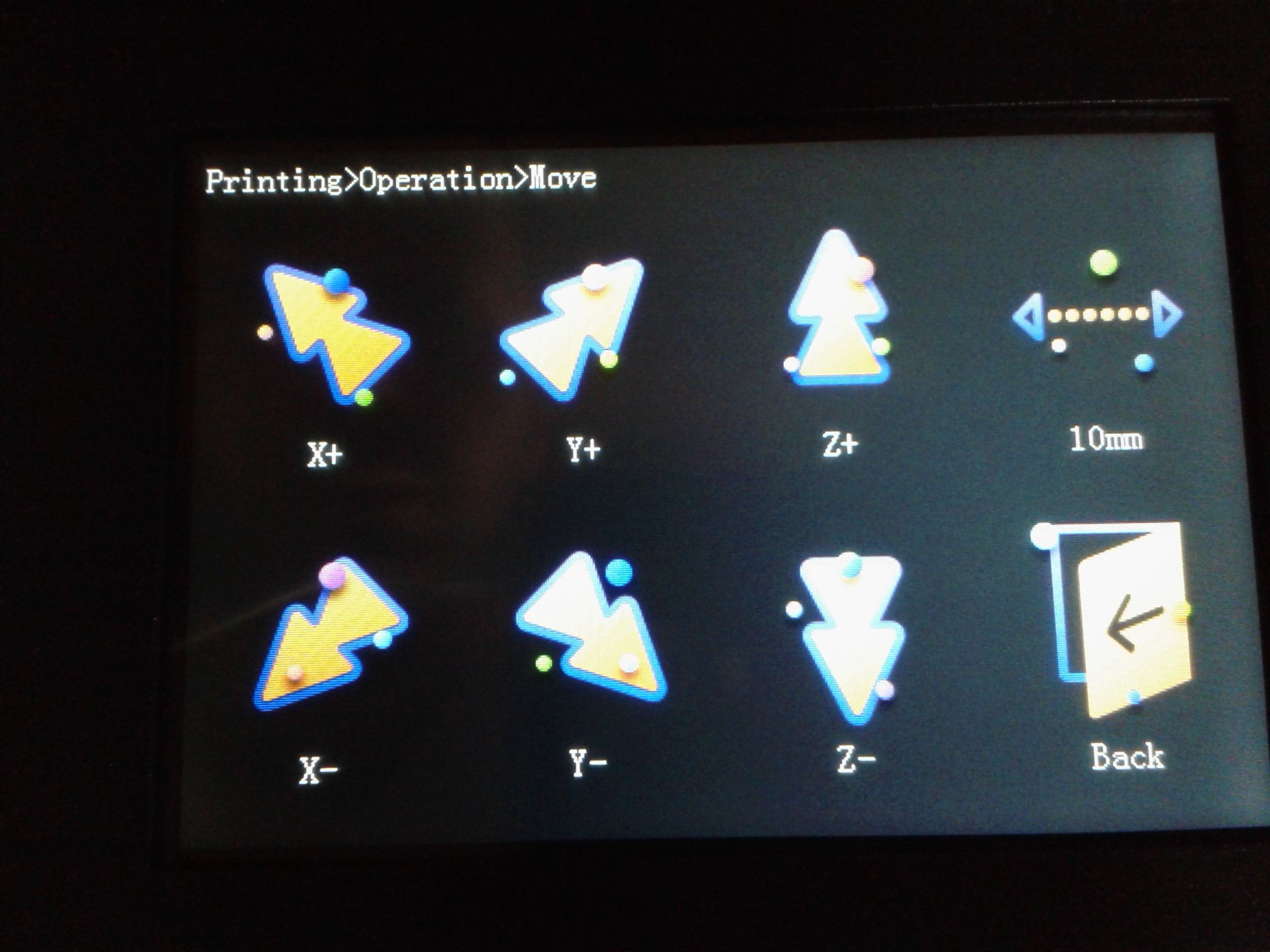

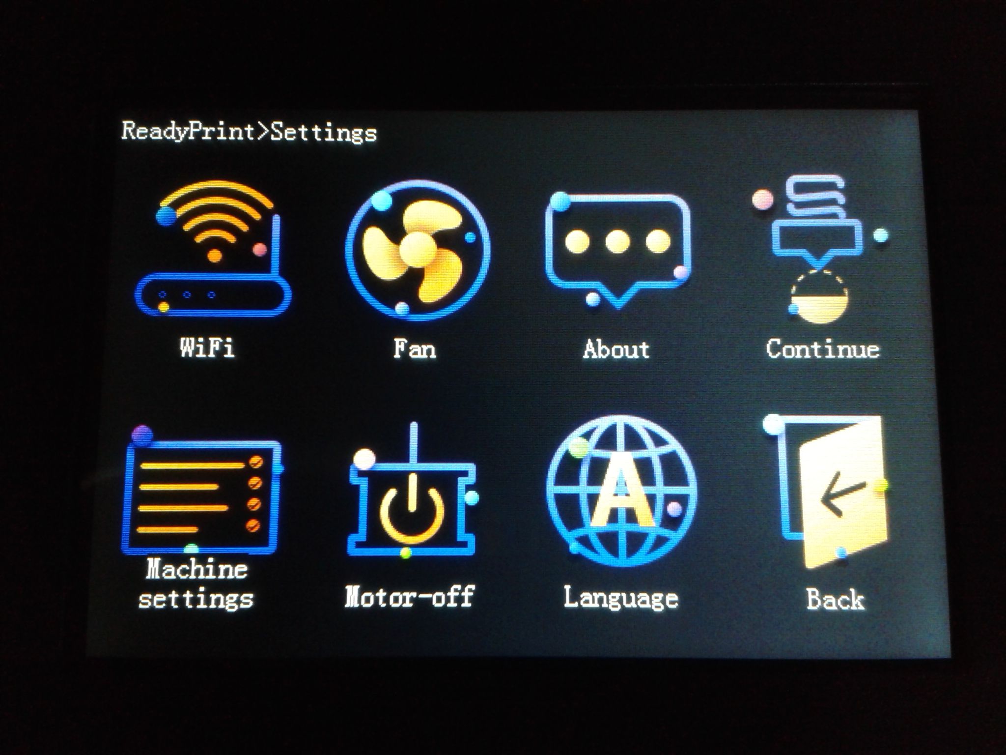

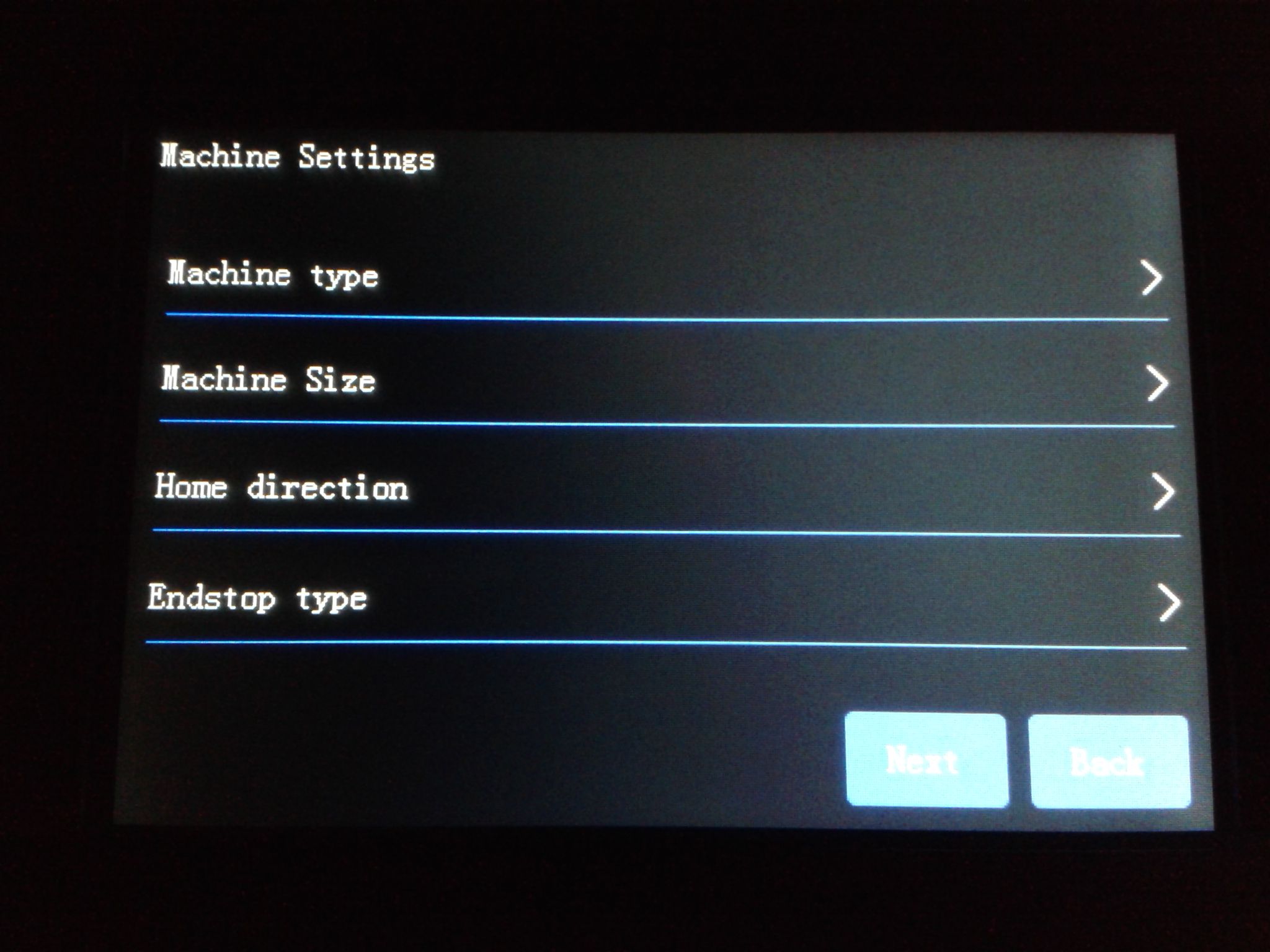

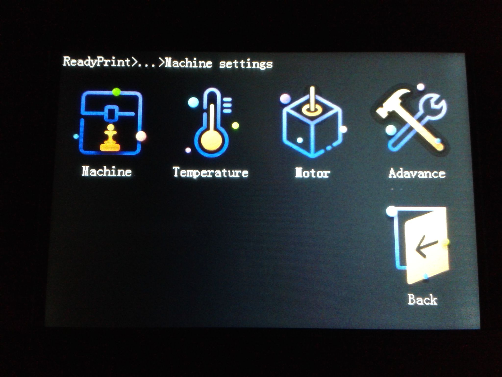

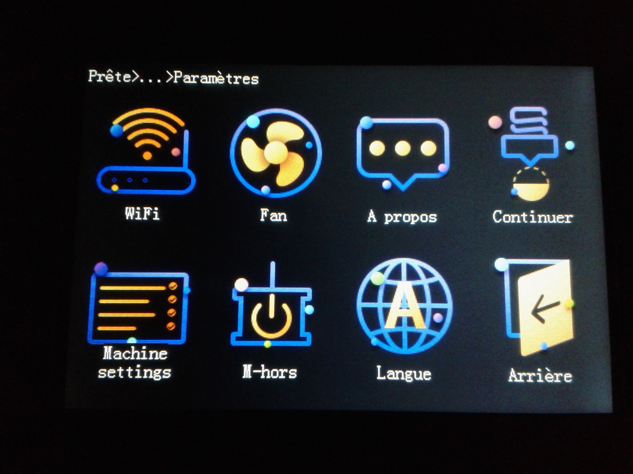

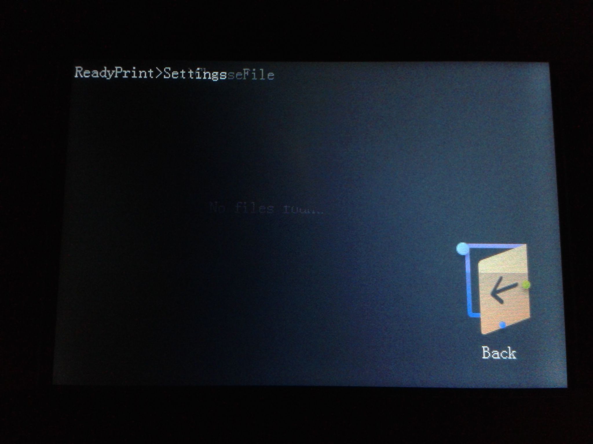

Voici en vrac ce que l'on peut trouver si l'on parcours les différents menus ...
image.thumb.jpeg.ecd11bf0c833d0ff2c47aa46e07f36b6.jpeg image.thumb.jpeg.36ed3d61bd8386acb6510526f9b8631c.jpeg

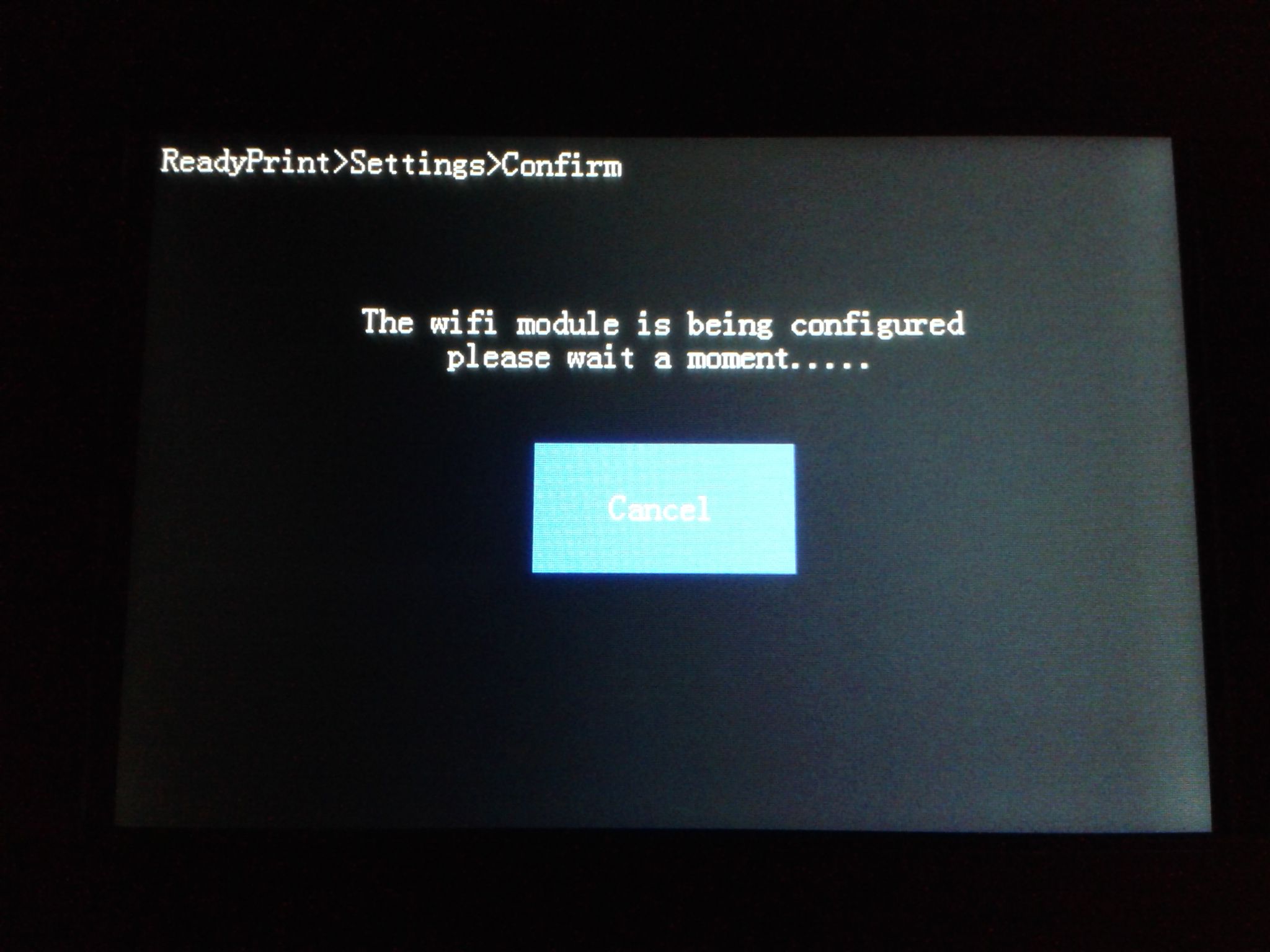

De base, il n'y a pas de module Wifi d'installé sur la carte mère. Mais l'option est disponible pour le cas où l'on en installe un.
image.thumb.jpeg.ca4eb1ef29dc97e303dbab5b84ea16be.jpeg image.thumb.jpeg.82c49eeaa9774377506c0916734b007d.jpeg  image.thumb.jpeg.062bacb91b49d487e9fca8ff219d269a.jpeg
image.thumb.jpeg.eb9ae128aa0732d1d23dffdded865b51.jpeg image.thumb.jpeg.bf03dddee2236fa51d1263f25cf6332a.jpegimage.thumb.jpeg.543cc1e20a1f4aa98f33a48602137ddf.jpeg

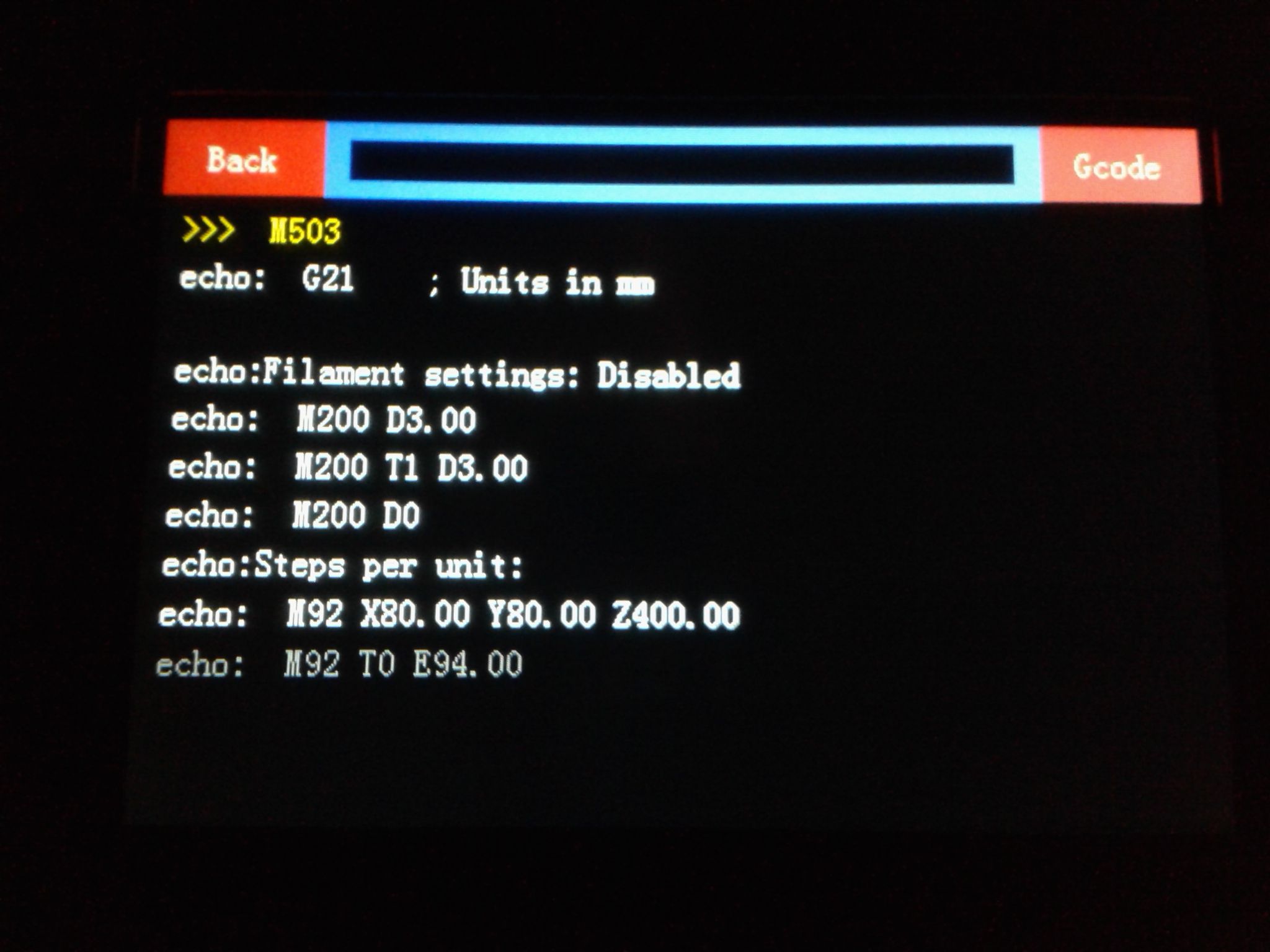

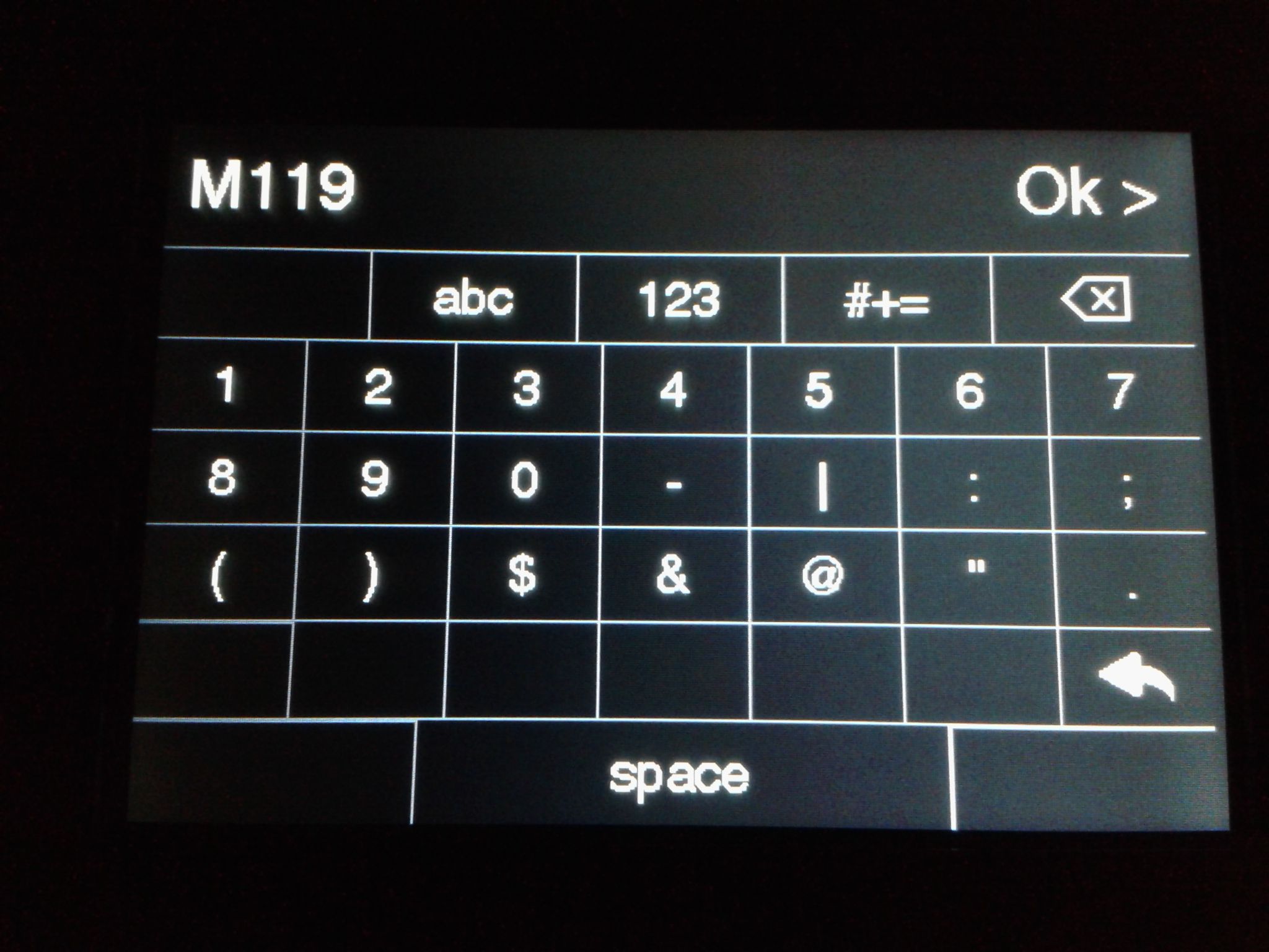

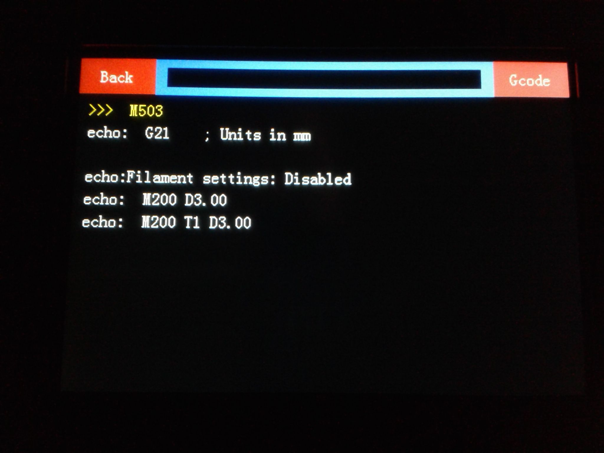

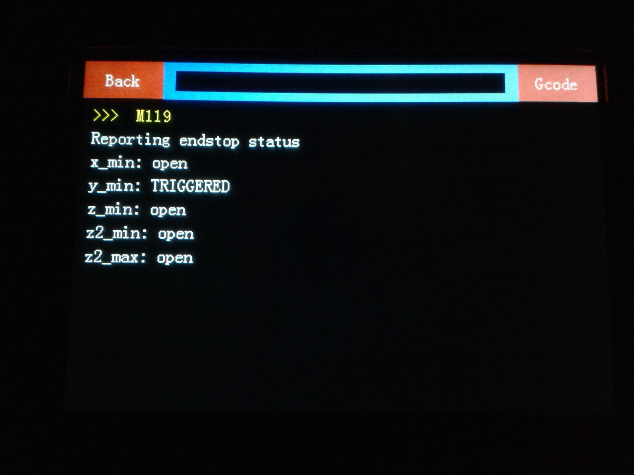

Il existe une console G-Code mais très lente et qui ne semble pas permettre de revenir lire si le résultat d'une commande se trouve sur plusieurs "pages"
image.thumb.jpeg.b03286fec4146fe8877648bdaadfdca4.jpeg image.thumb.jpeg.eaebc69d4cc2a0ac055599aa17002621.jpeg image.thumb.jpeg.6dd616bd49b6799a51a20f1dcc5cb5cc.jpeg image.thumb.jpeg.4835b2c982e7d5f62d6e977abaa9c595.jpeg
image.thumb.jpeg.3bd2889382c010c799178935df91aedb.jpeg image.thumb.jpeg.543b77973ce7a93bf0b5e5b1b7d1d53d.jpeg
image.thumb.jpeg.1de60ff2c2b1fb277c05b84145db4f58.jpeg image.thumb.jpeg.69233c382a8c531db2ef8dea2f847221.jpeg
image.thumb.jpeg.6ff97378cedc7a38be48f48f3476e942.jpeg image.thumb.jpeg.5c3d6fb8a7e29b5742d8958e289b69ea.jpeg

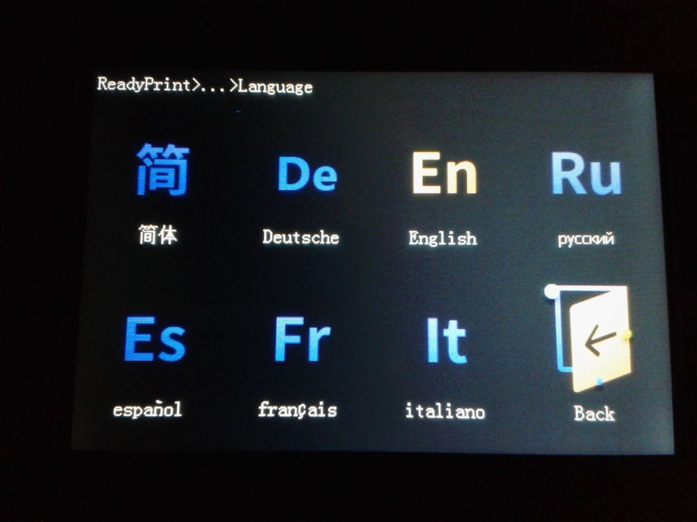

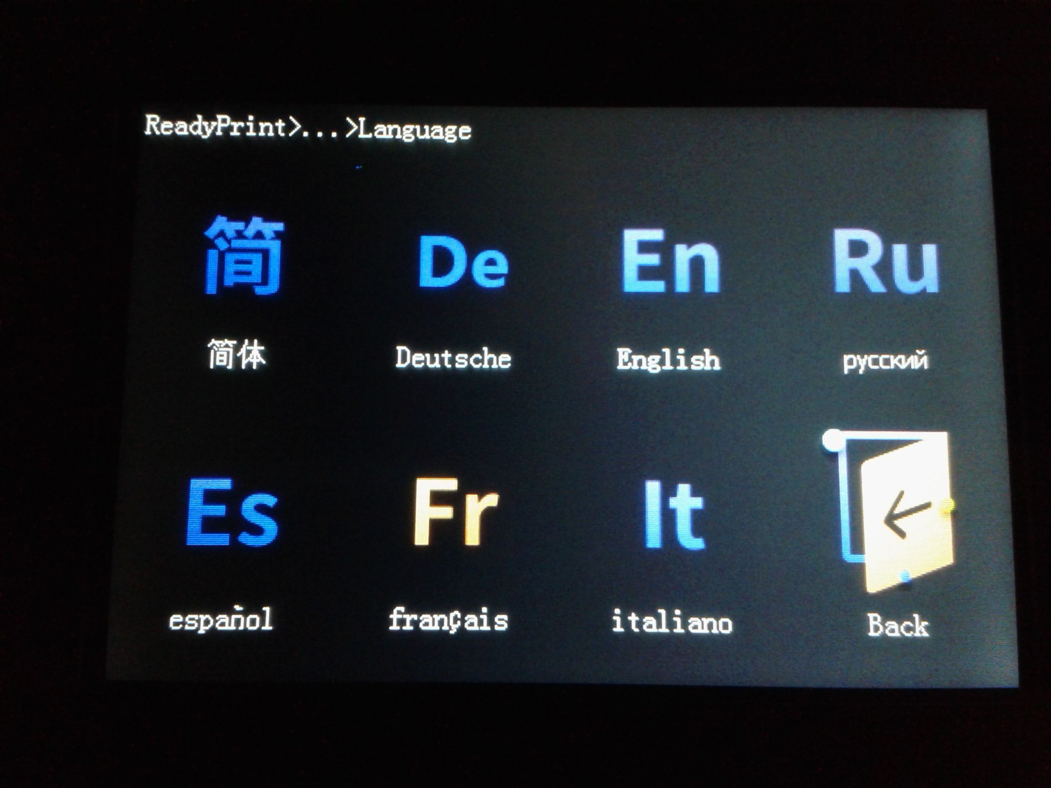

Il semble y avoir des erreurs et coquilles de traduction en "Fr", je suis vite revenu sur "En" car je suis habitué aux termes en anglais.image.thumb.jpeg.8867faa5b40e45d6efee8be82e022261.jpeg image.thumb.jpeg.75fdc1f15638b13f8521577a0aefe9a4.jpeg
image.thumb.jpeg.7ec8f951e53d6080881f1a8bd3c1eeca.jpegimage.thumb.jpeg.b2386a17cf3a60e1462c4f360e3814b8.jpeg
image.thumb.jpeg.727396678a52e29fdcc6528d1829f881.jpegimage.thumb.jpeg.48672a4d4fb2b35d81f186591f8d7815.jpeg

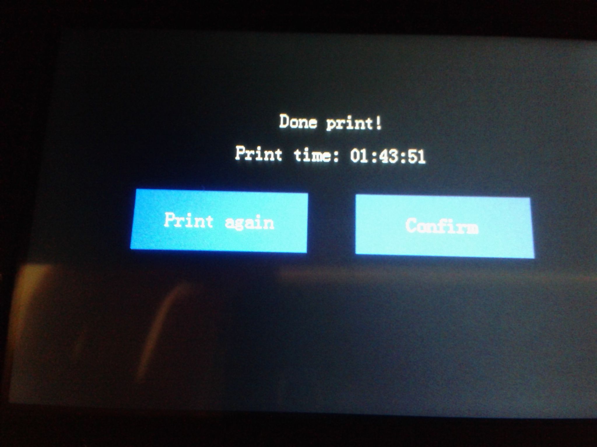

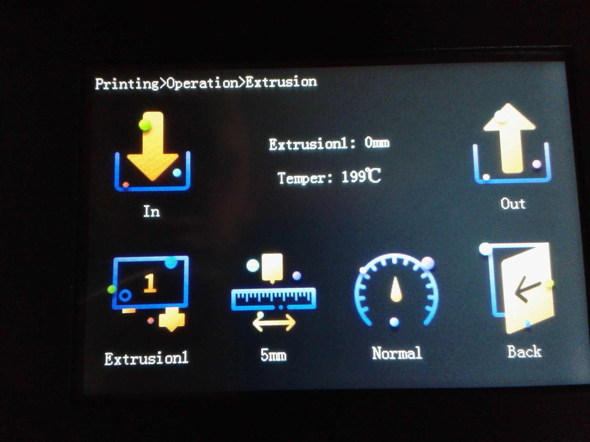

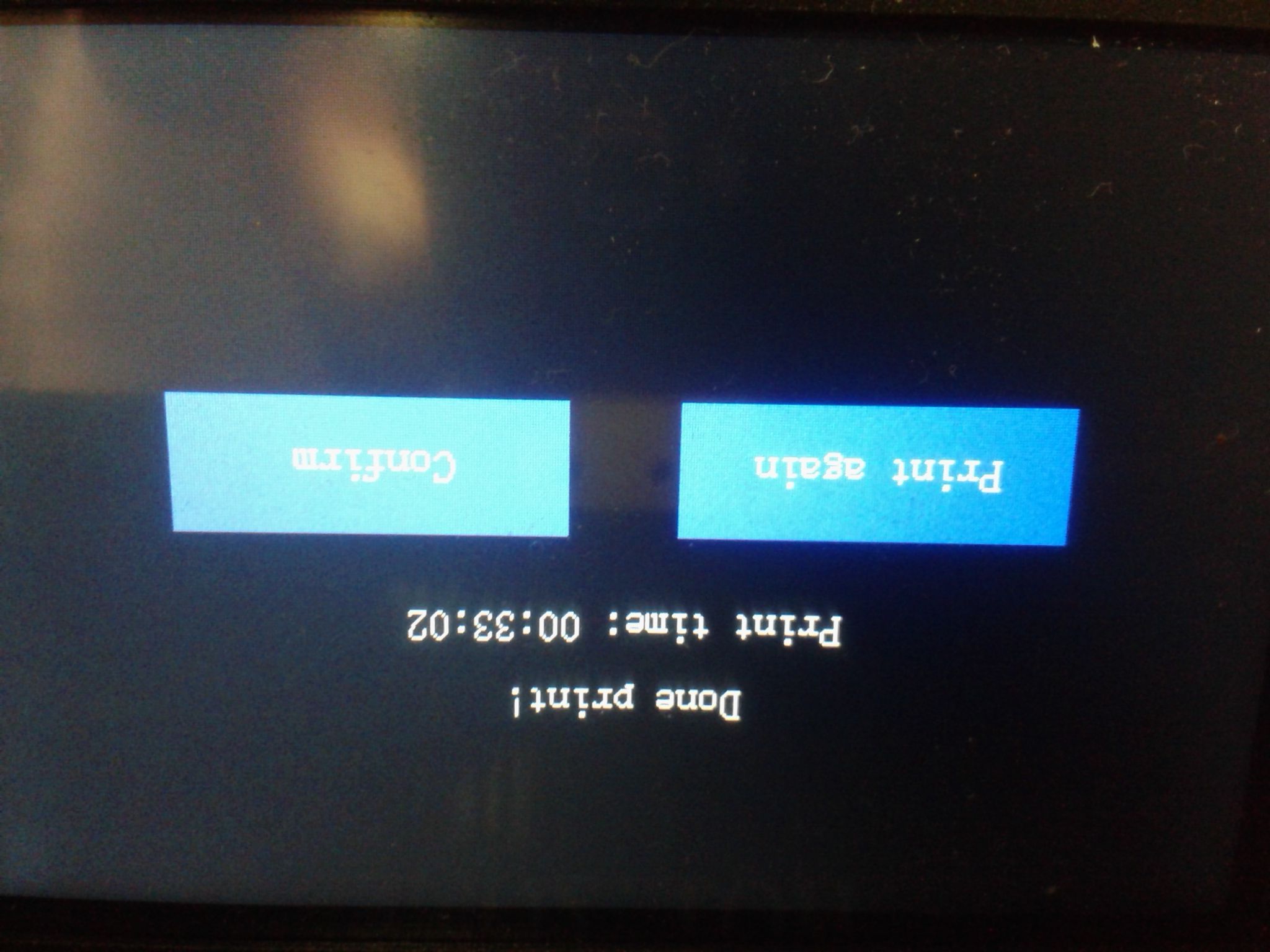

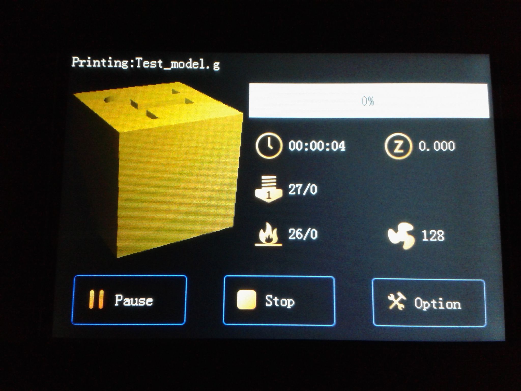

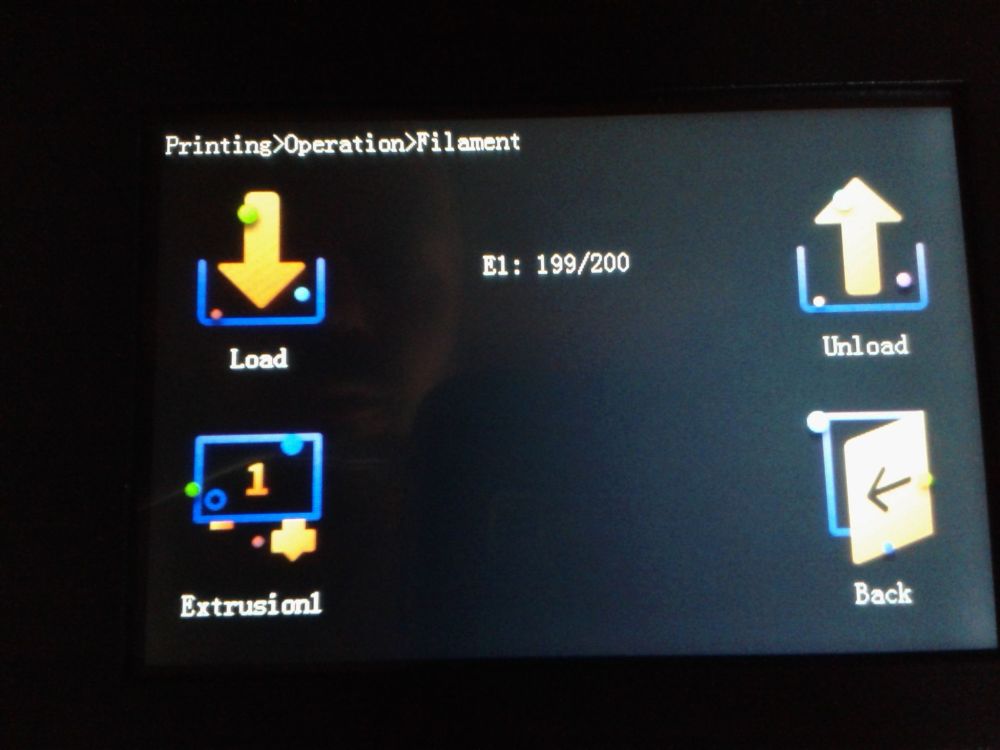

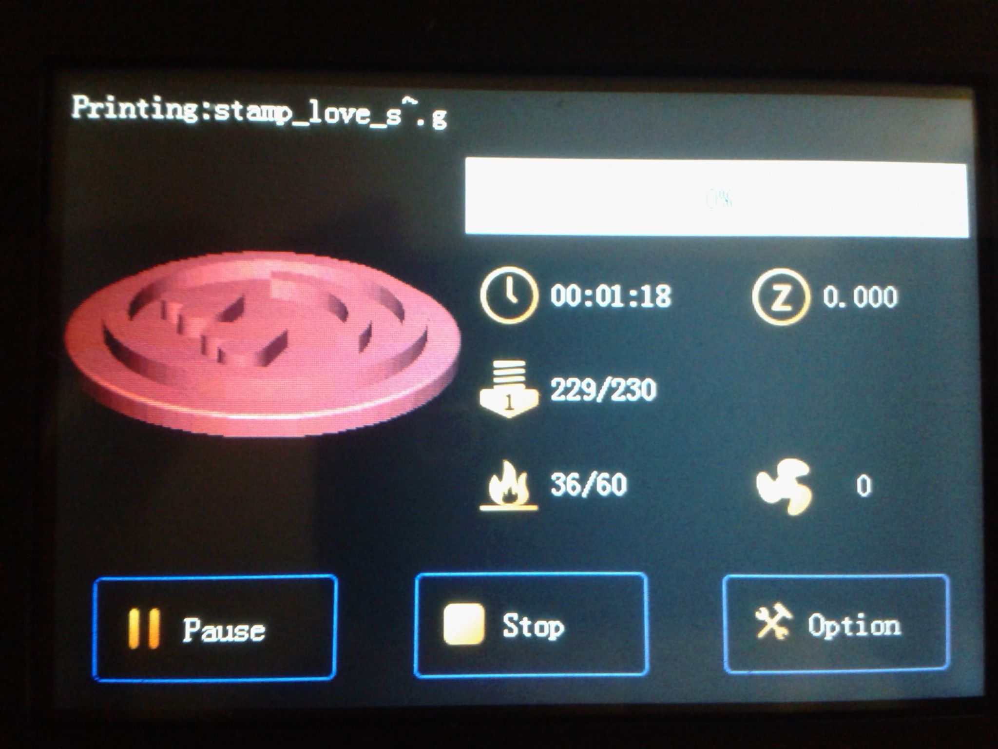

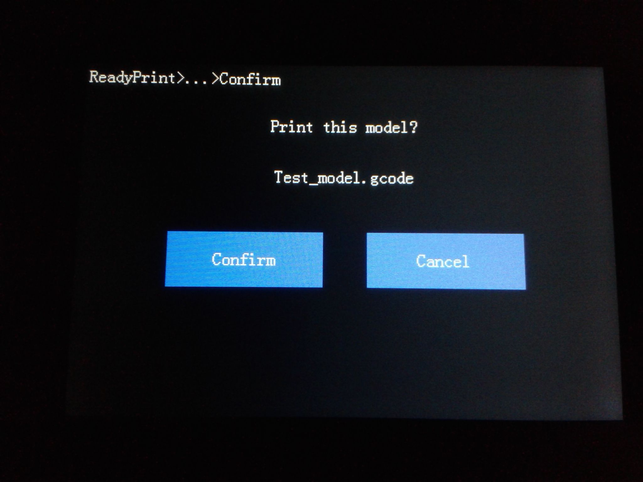

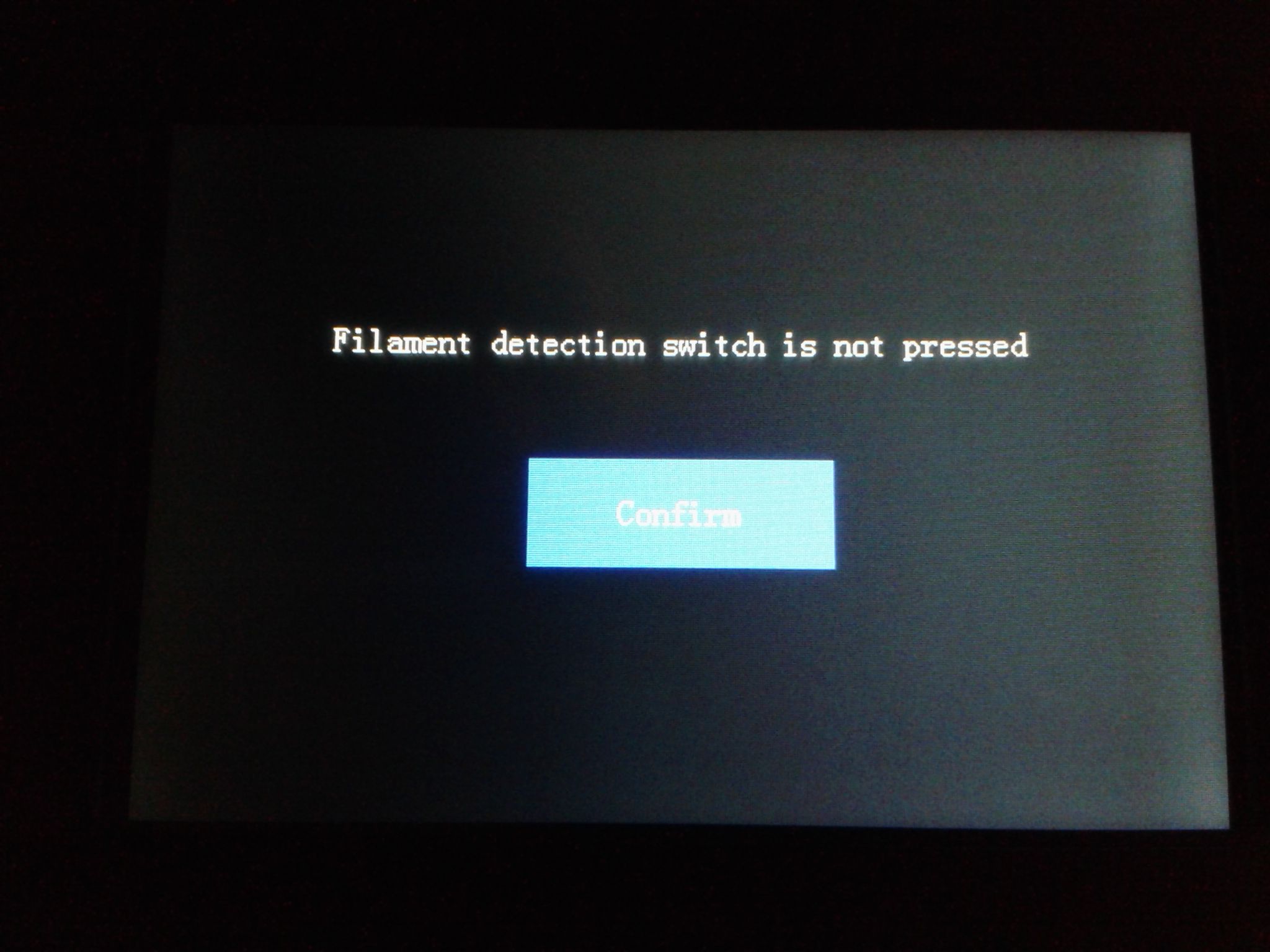

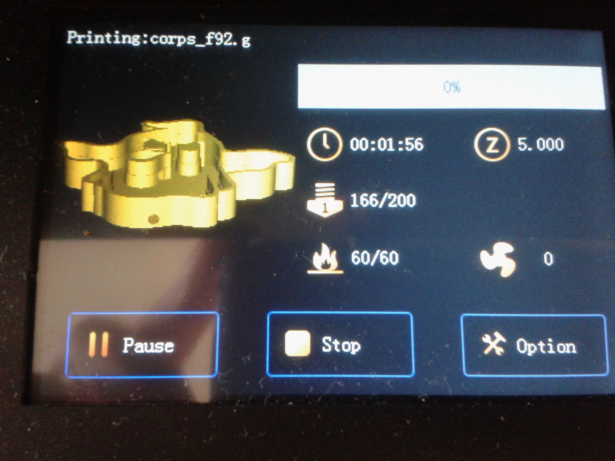

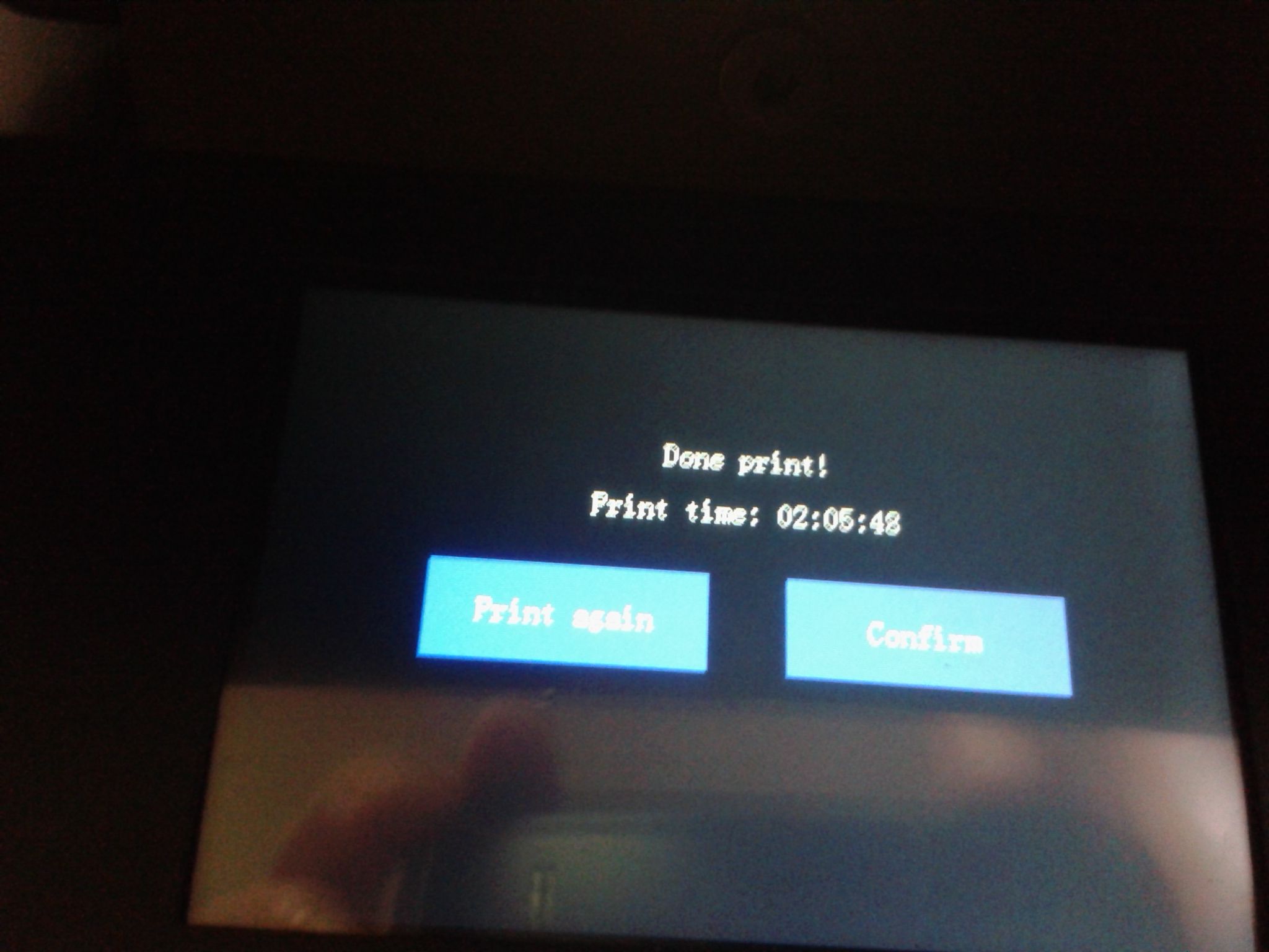

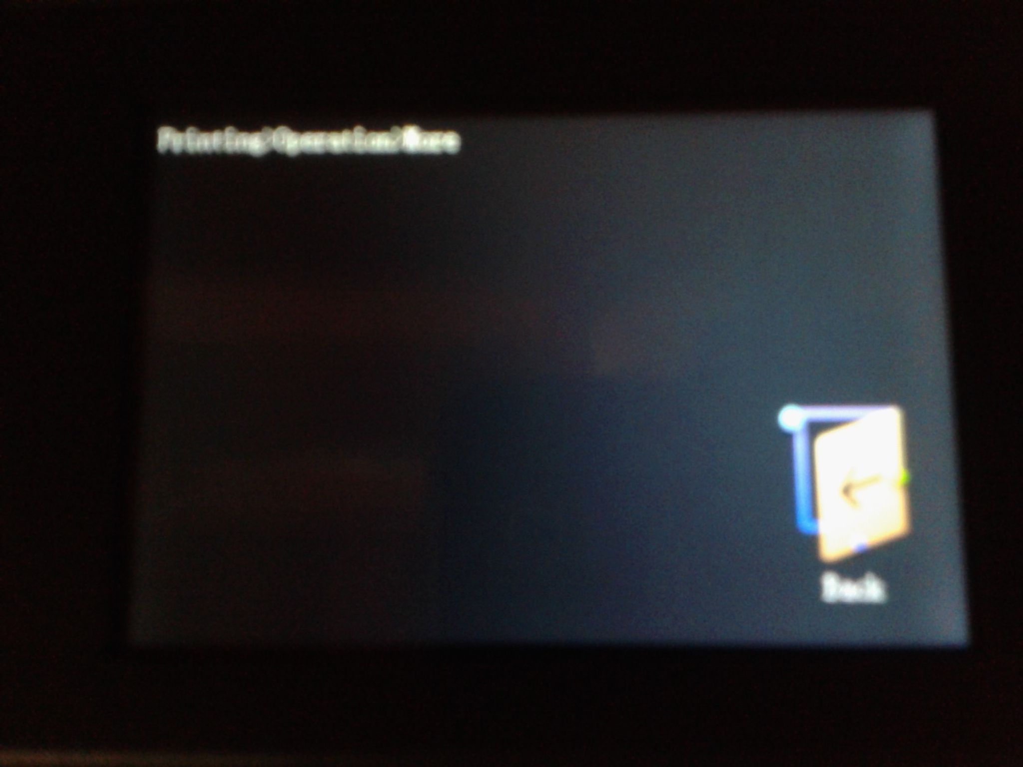

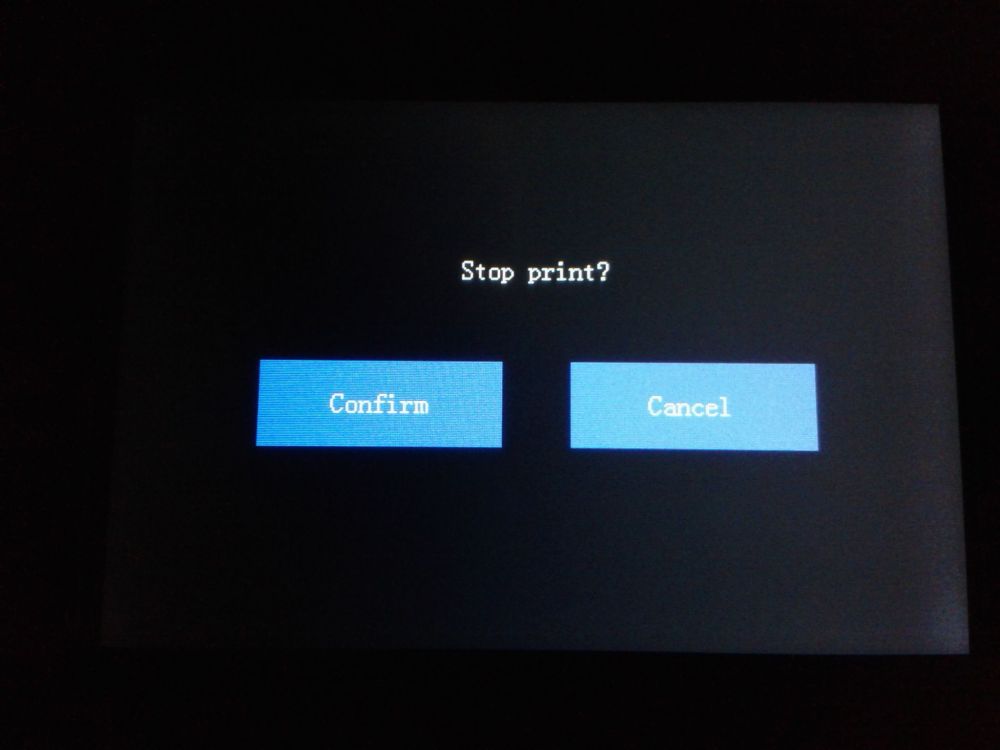

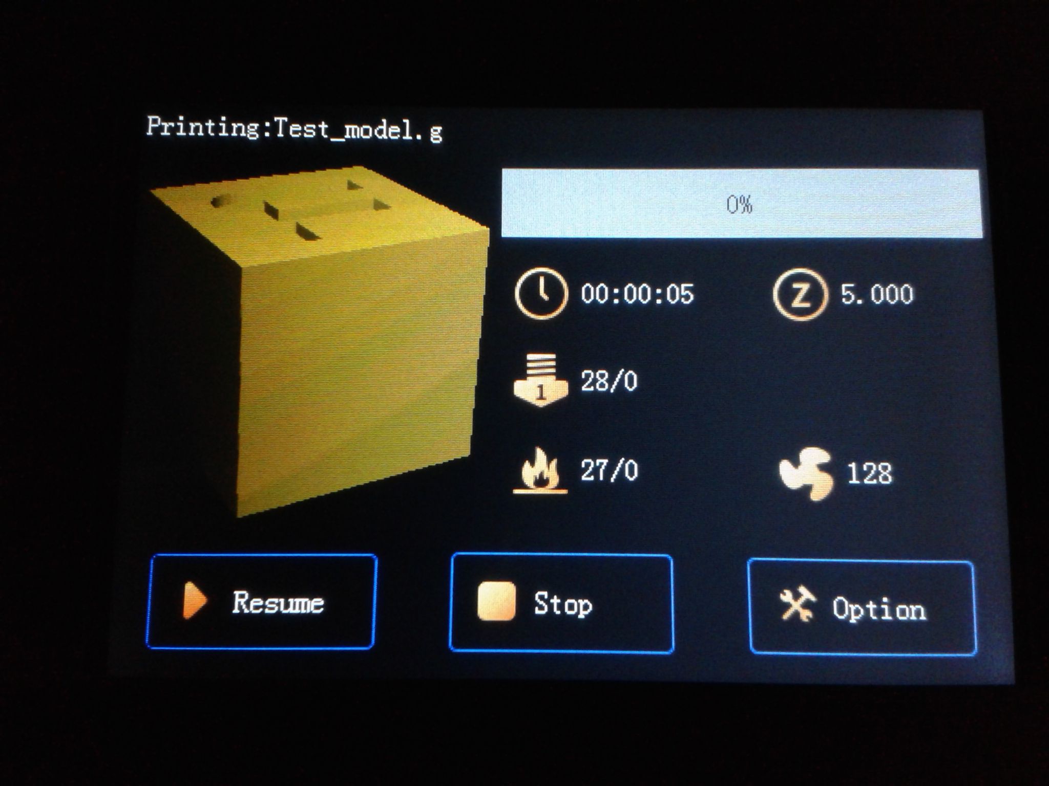

Là comme je n'ai pas encore mis de filament je regarde si le message est explicite en essayent de lancer une impression
image.thumb.jpeg.ed4d304fa8f98026755eb5fc1f199740.jpeg image.thumb.jpeg.7a0533b7687286b0ae9691f5cf42cc8e.jpeg

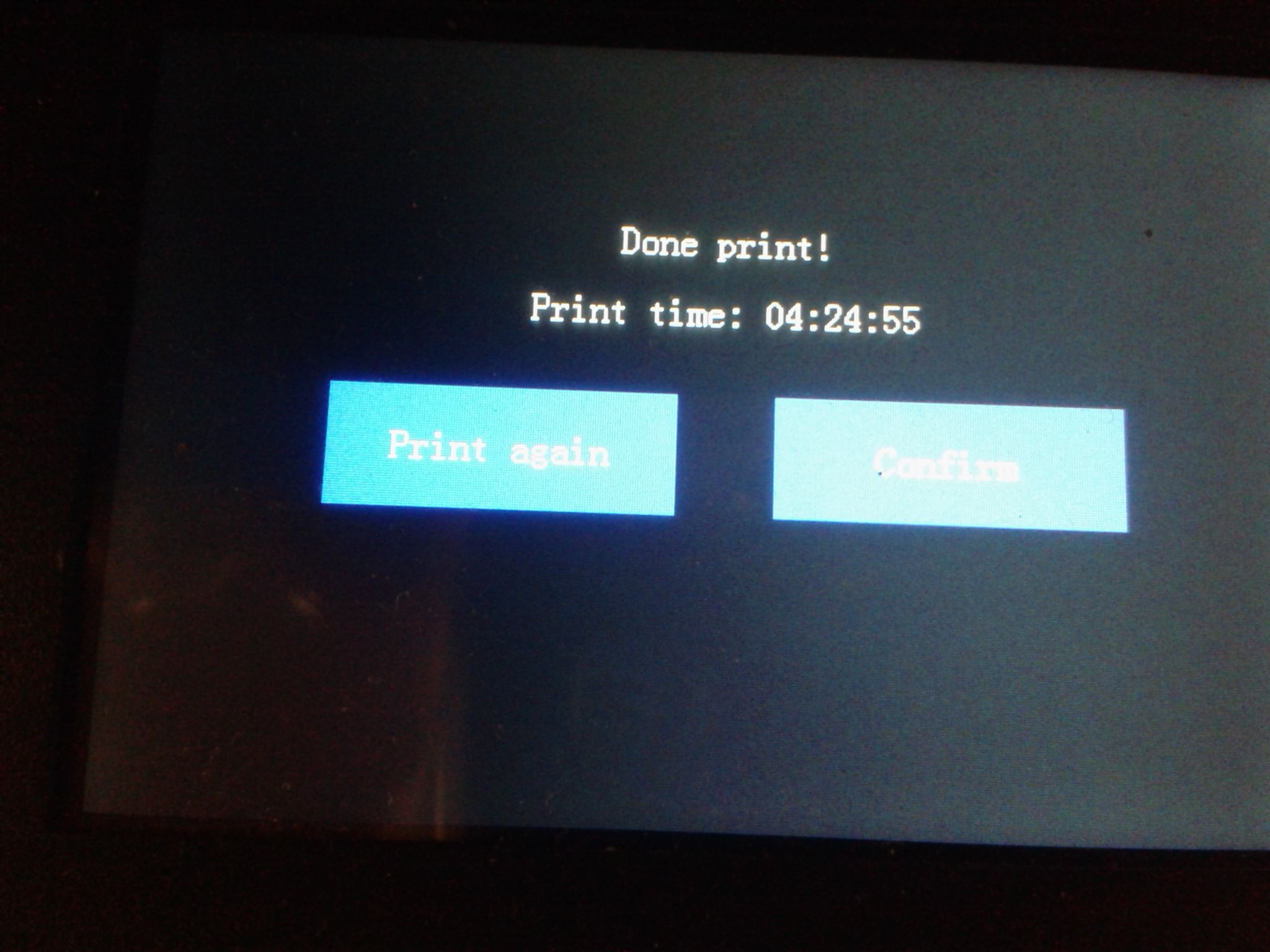

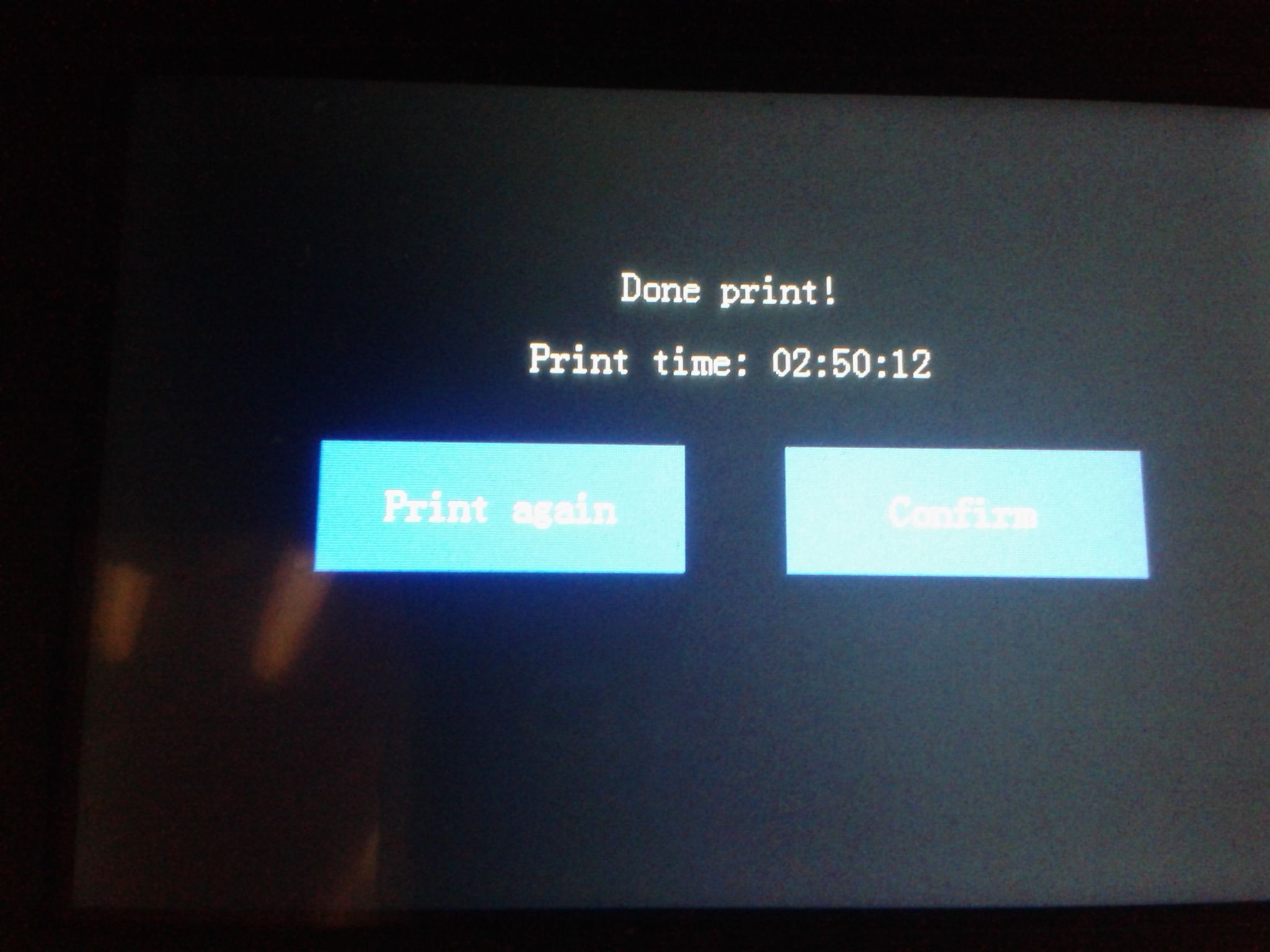

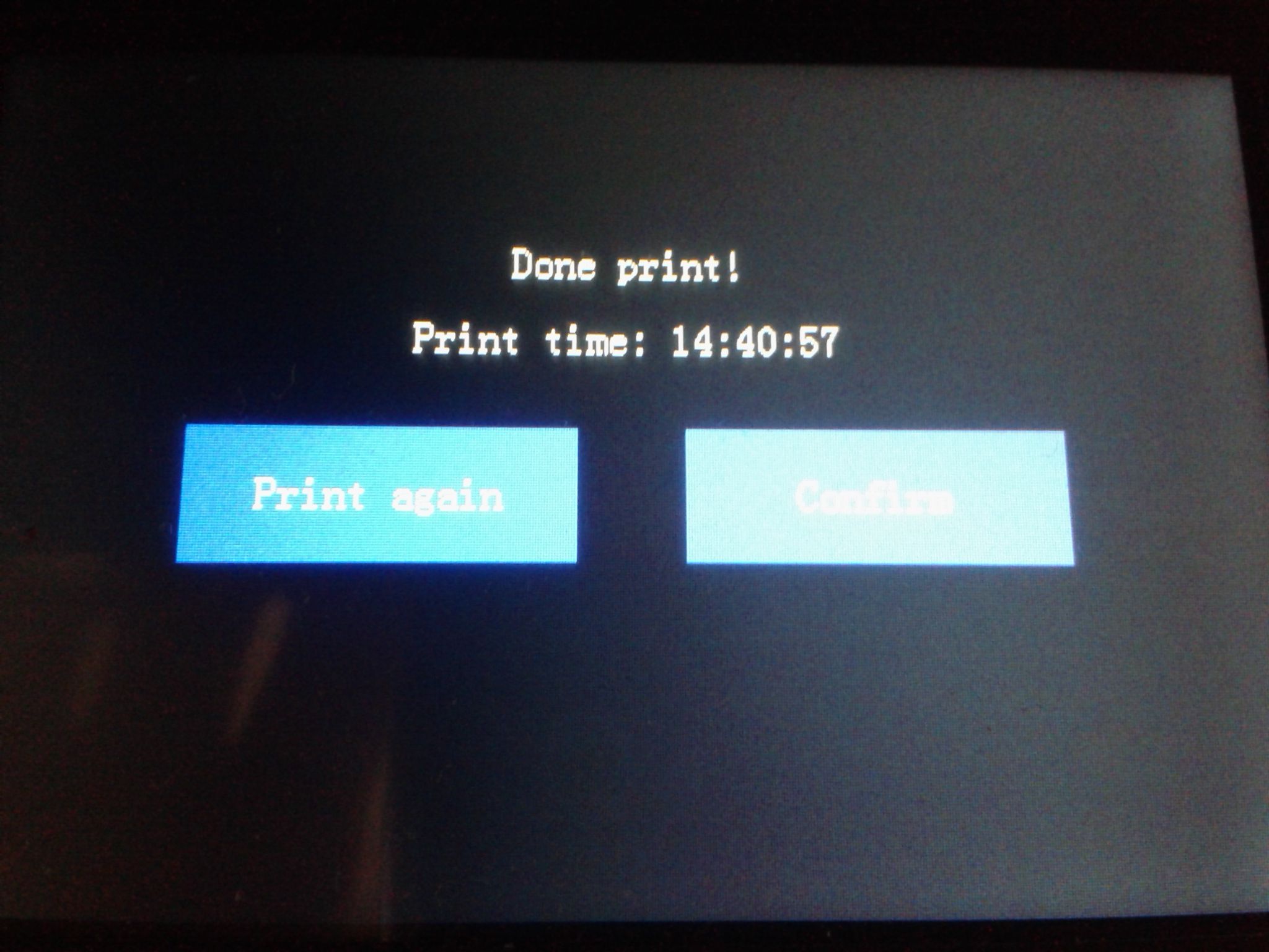

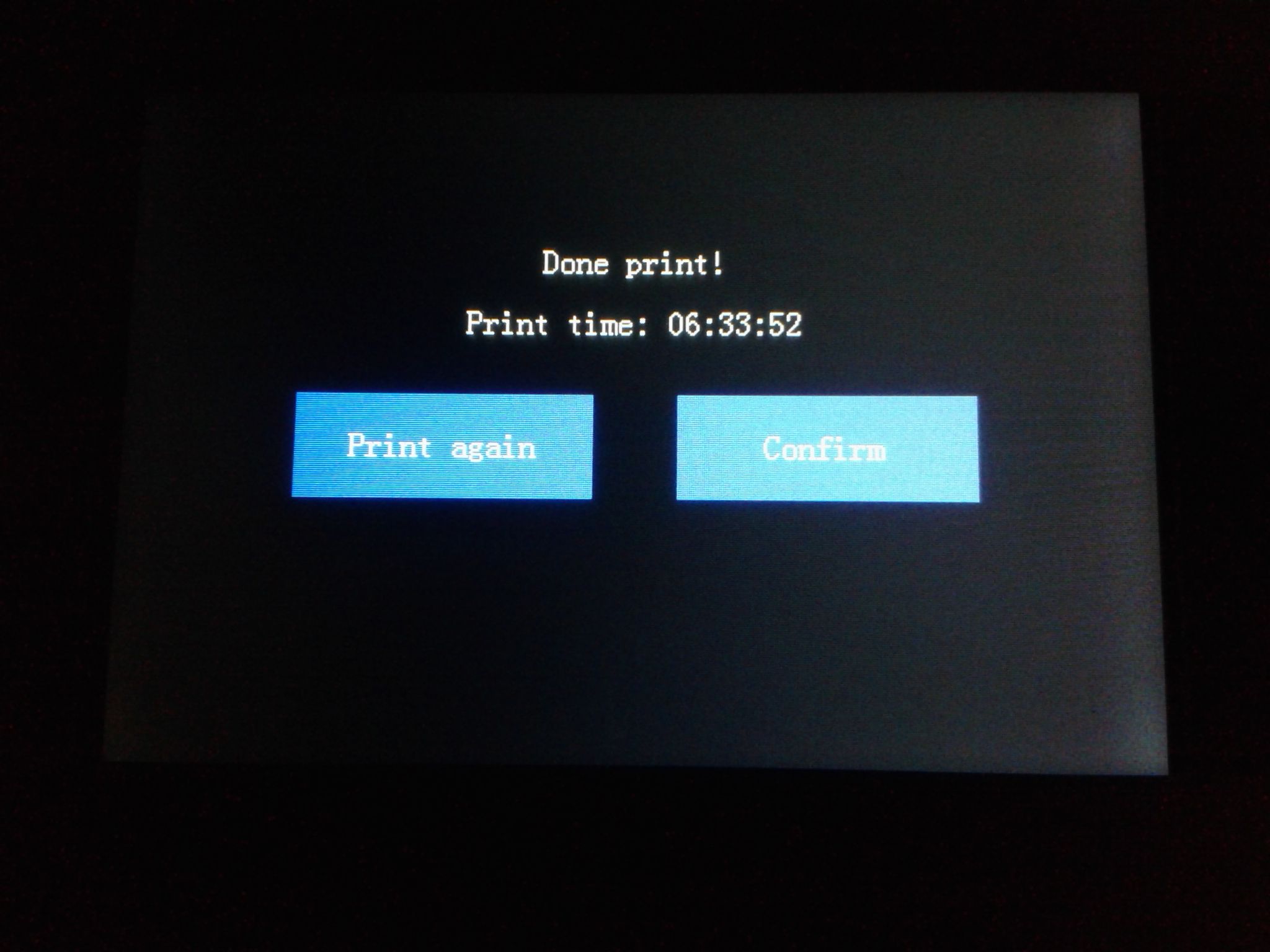

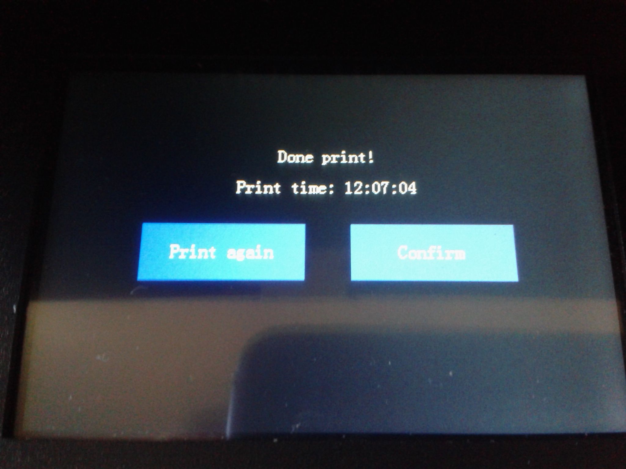

Cinq long bips et l'impression se met en pause. Et ce n'est que si l'on clique sur "Resume" ( pour reprendre que l'on a un message explicite )
image.thumb.jpeg.355e9caa8b4910f2b0cfbcab557fa68e.jpeg image.thumb.jpeg.60d87314ae2f4991a026663d2d60efa4.jpeg
image.thumb.jpeg.8330b046db710b3aebada058767a8644.jpeg image.thumb.jpeg.d512a241f83b20208e068c464975e5ff.jpeg
image.thumb.jpeg.7a2963afb7816a475ebfc6fb489b1c37.jpeg image.thumb.jpeg.b3c84e5f8812c6e017dc9a190a920c39.jpeg
image.thumb.jpeg.eddeb3ac93c12f03ecdfffc4749e9fbf.jpeg image.thumb.jpeg.c2ee85a4c4c64bc01e5c699dccbbc01a.jpeg
image.thumb.jpeg.14b8e5ecd177a7d9032281624fe395e6.jpeg image.thumb.jpeg.06b8ca0b734a189ae08fb80094b385f4.jpeg

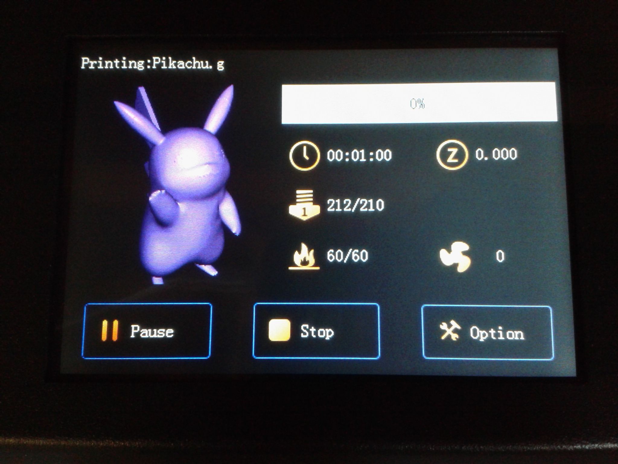

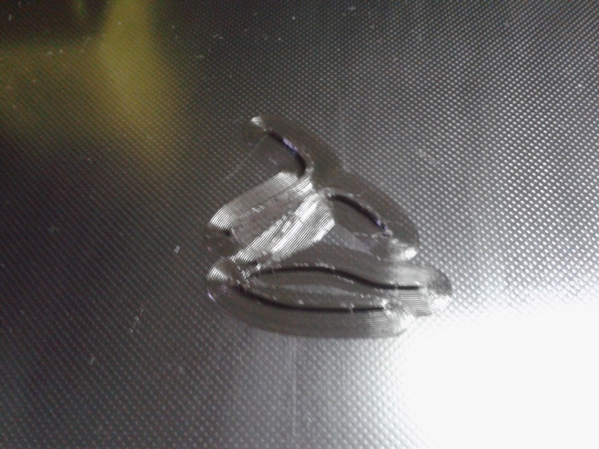

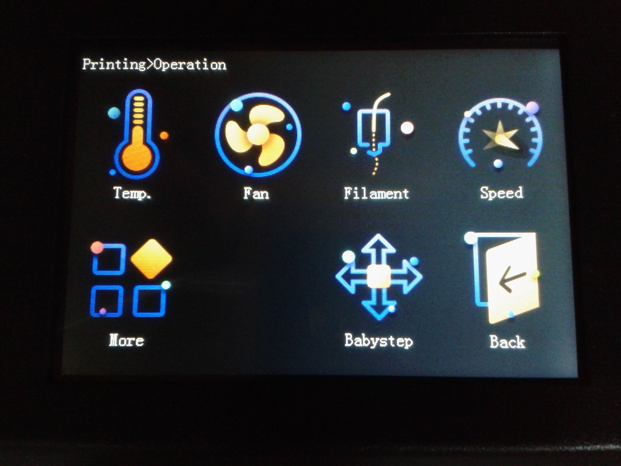

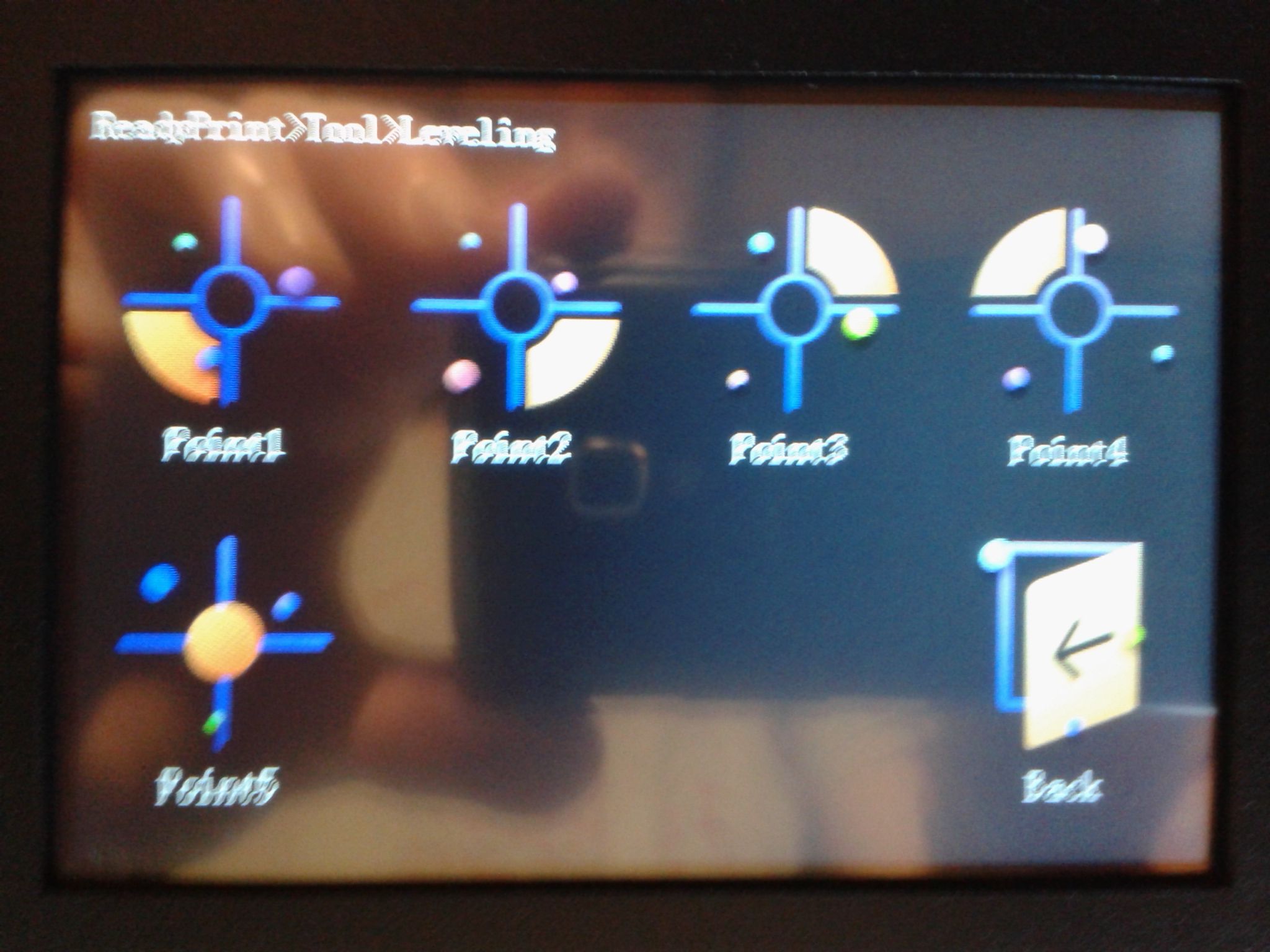

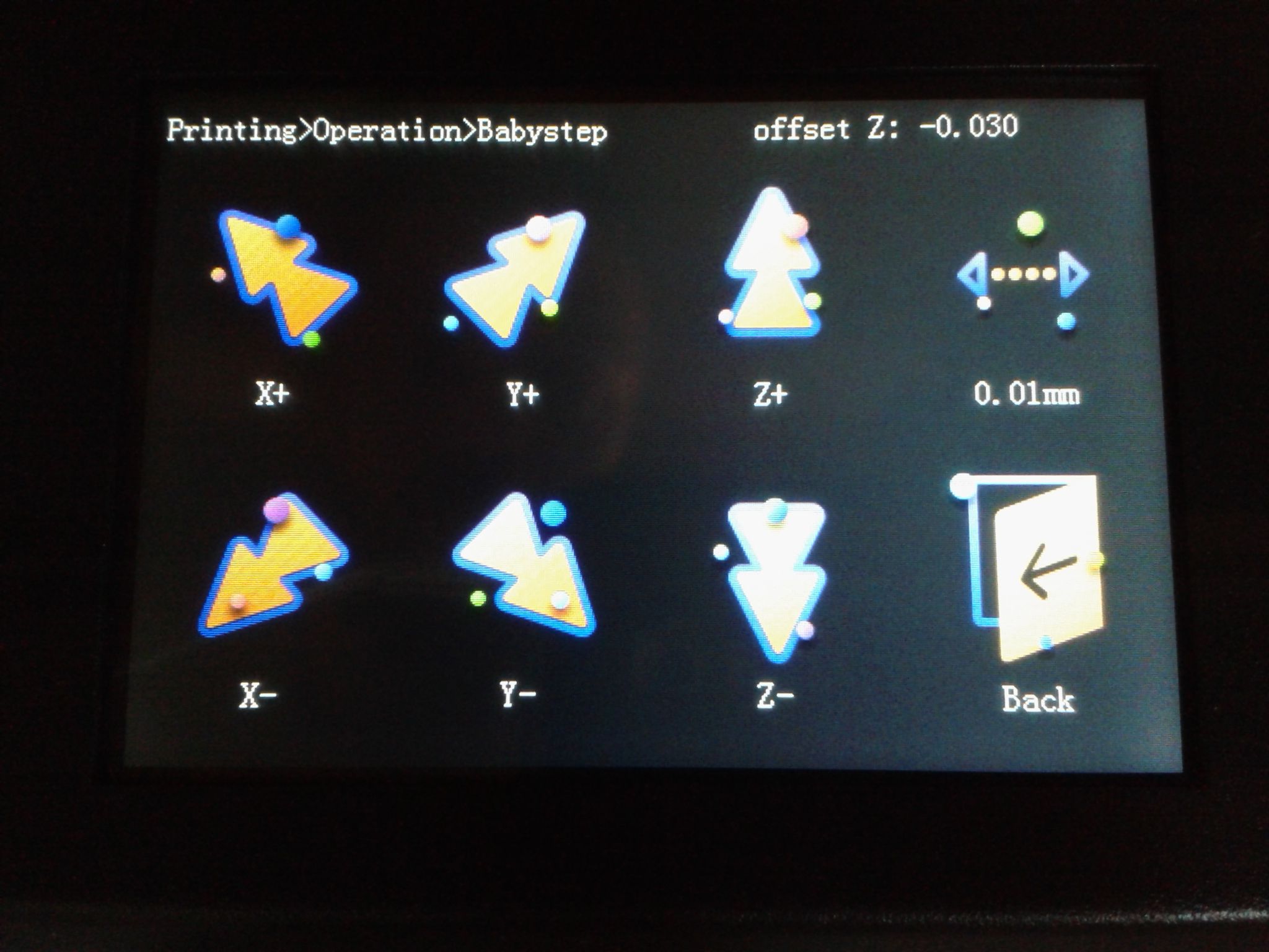

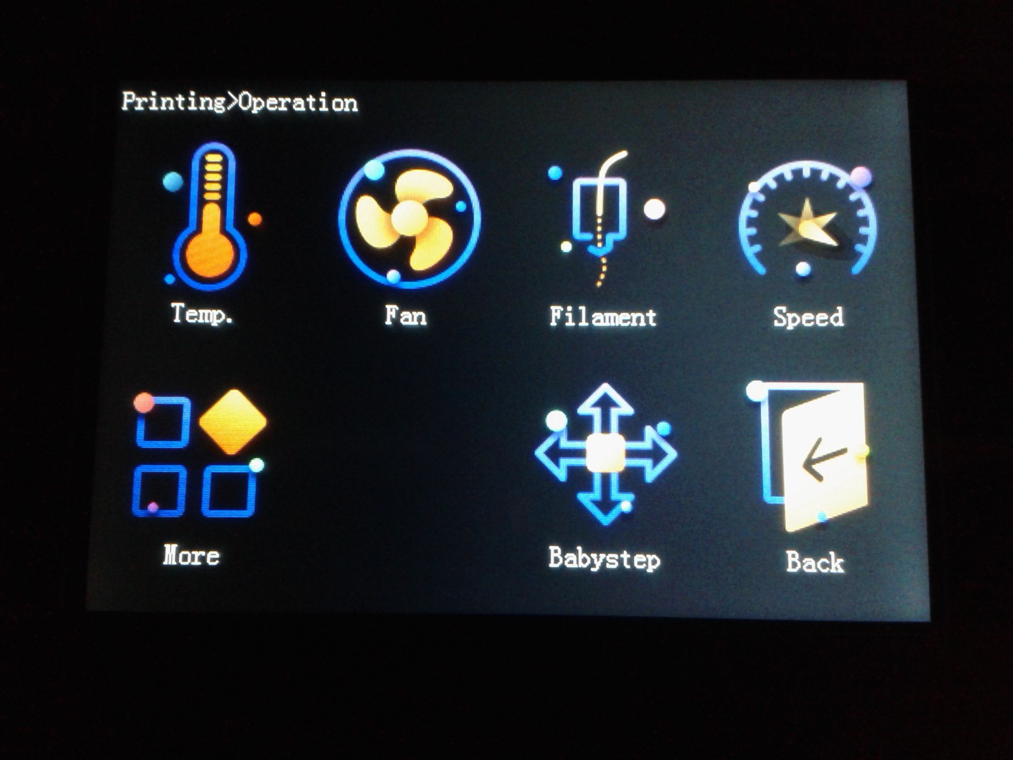

Là j'ai mis du filament et avant fait l'ajustement du plateau ...
image.thumb.jpeg.298b4c192ae8cb1dbad30aa80f6457b0.jpeg image.thumb.jpeg.4e6cd43a5cc905765a8d9e7e580081e6.jpeg
Il y a heureusement une option baby-steps car la distance buse <> plateau était trop grande.
image.thumb.jpeg.87512210d6fda132645e186b2d3e2f0c.jpeg image.thumb.jpeg.2c8192a8adab2755db932d828bc7afb5.jpeg

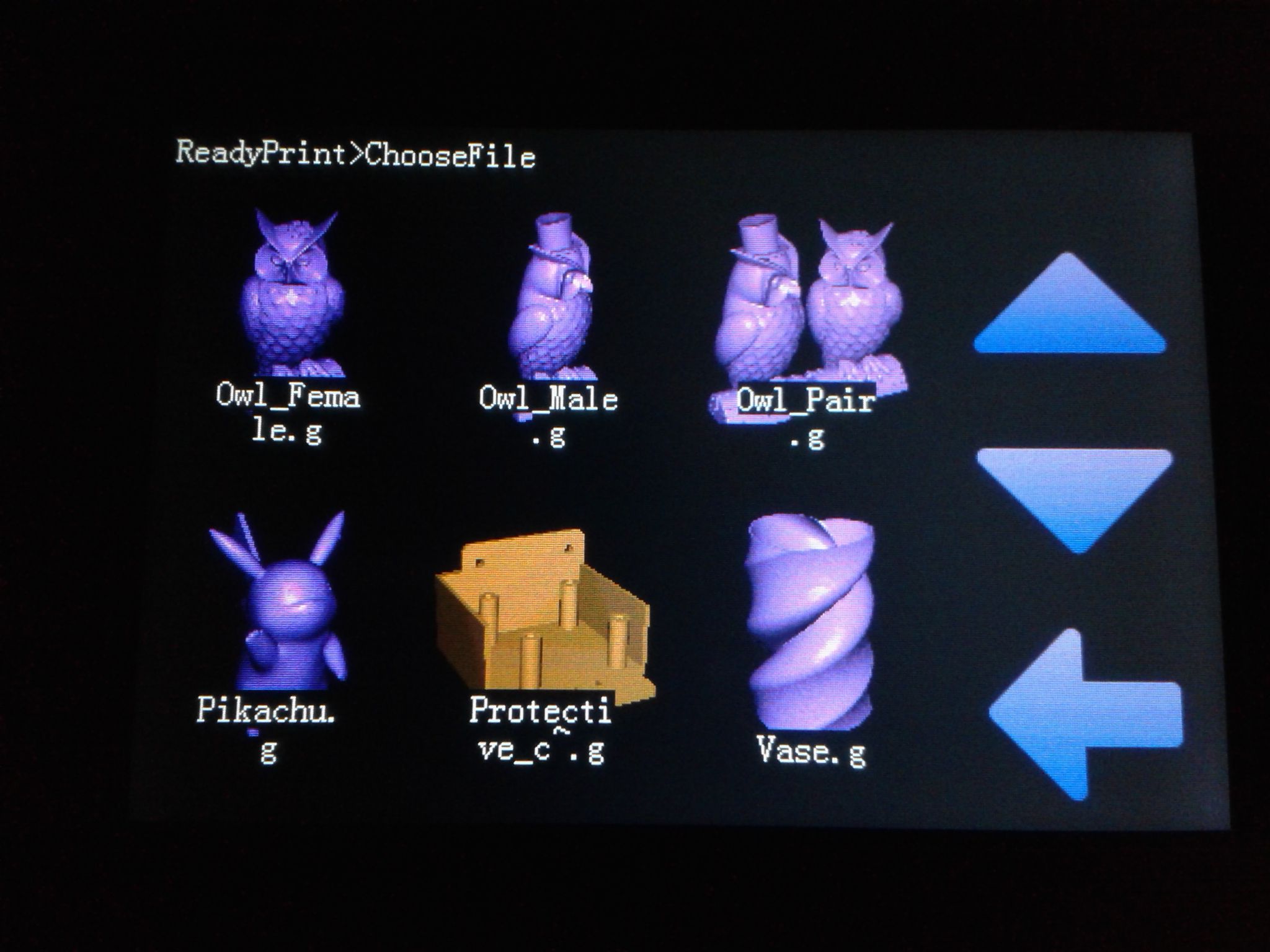

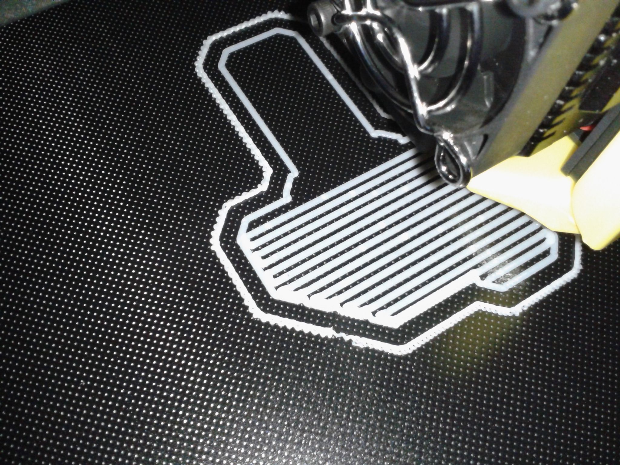

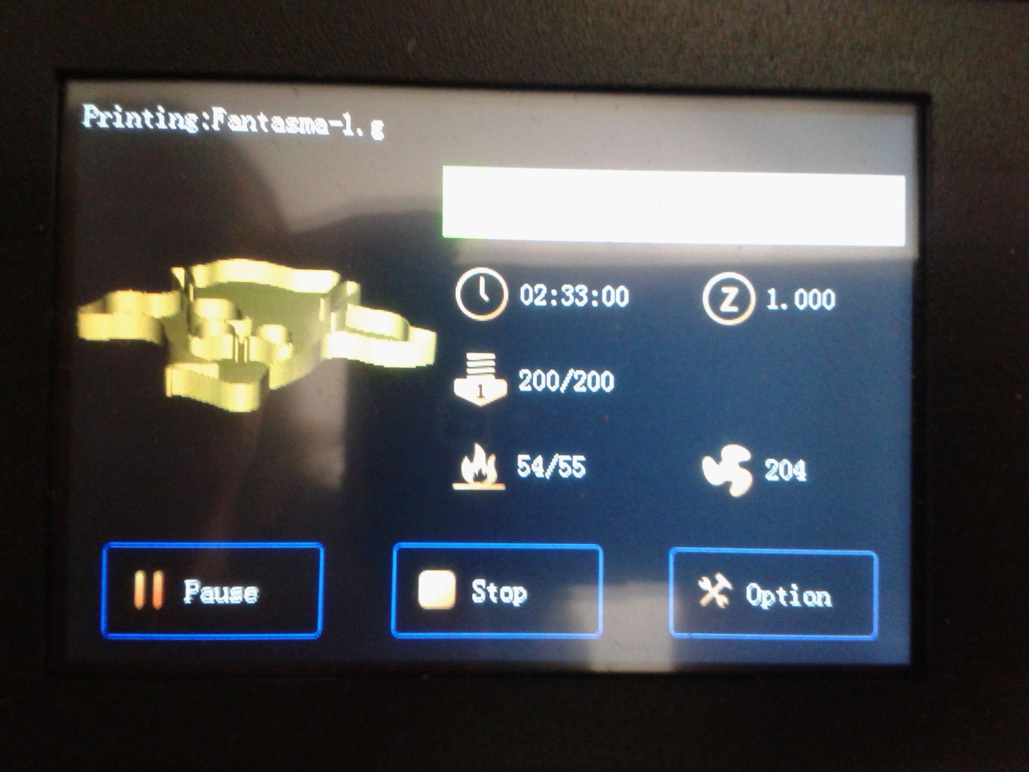

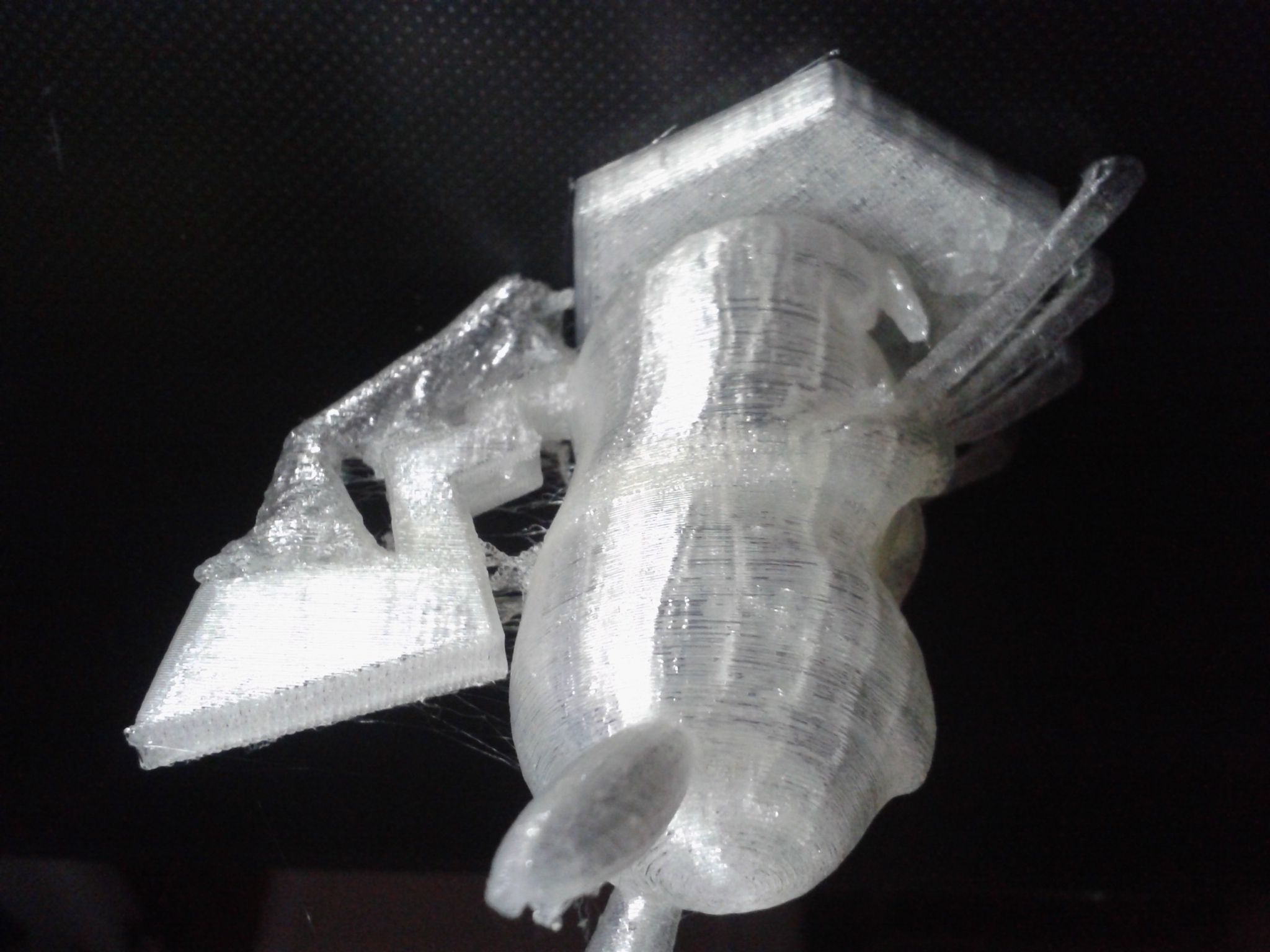

Les impressions prés tranchées fournies semblent toutes utiliser un radeau ... là on voit que la "jupe" a le défaut typique de faire des zig-zags  car j'étais trop haut ...
image.thumb.jpeg.31cfb2ac8c61e651e1568de2228ff2a6.jpeg image.thumb.jpeg.79d529ccef92df45feed5388060efb12.jpeg
image.thumb.jpeg.2be848925d88df1141c8a0ff5c5456a1.jpeg image.thumb.jpeg.a733a7d7545f79b881e43b16b3c8bf30.jpeg
image.thumb.jpeg.924e38c996b9475bc4f32c11ef21950a.jpeg image.thumb.jpeg.4b2e317df7396b67eeab38155389aeb2.jpeg
Après j'ai fait rapidement une copie des ".def.json" de FOKOOS Slicer ( profil très sommaire )FOKOOS Odin-5 F3 (sous repertoires a copier et fusionner dans votre dossier de ressources de cura).zip
pour avoir un profil d'imprimante FOKOOS Odin-5 F3 sous Ultimaker Cura 5.0, installer les plugin MKS Wifi depuis le marché en ligne, activer le plugin MKS Wifi pour l'imprimante et configurer l'ajout des vignettes ...
Étrangement là mon fichier .gcode généré a un bug pour la vignette ... (mais c'est le seul à m'avoir fait cela )
image.thumb.jpeg.b6be61def313f7d4ff08db1343bd7973.jpeg image.thumb.jpeg.bfedaac6b8d7fc7e7e1c78826ccd0a3b.jpeg

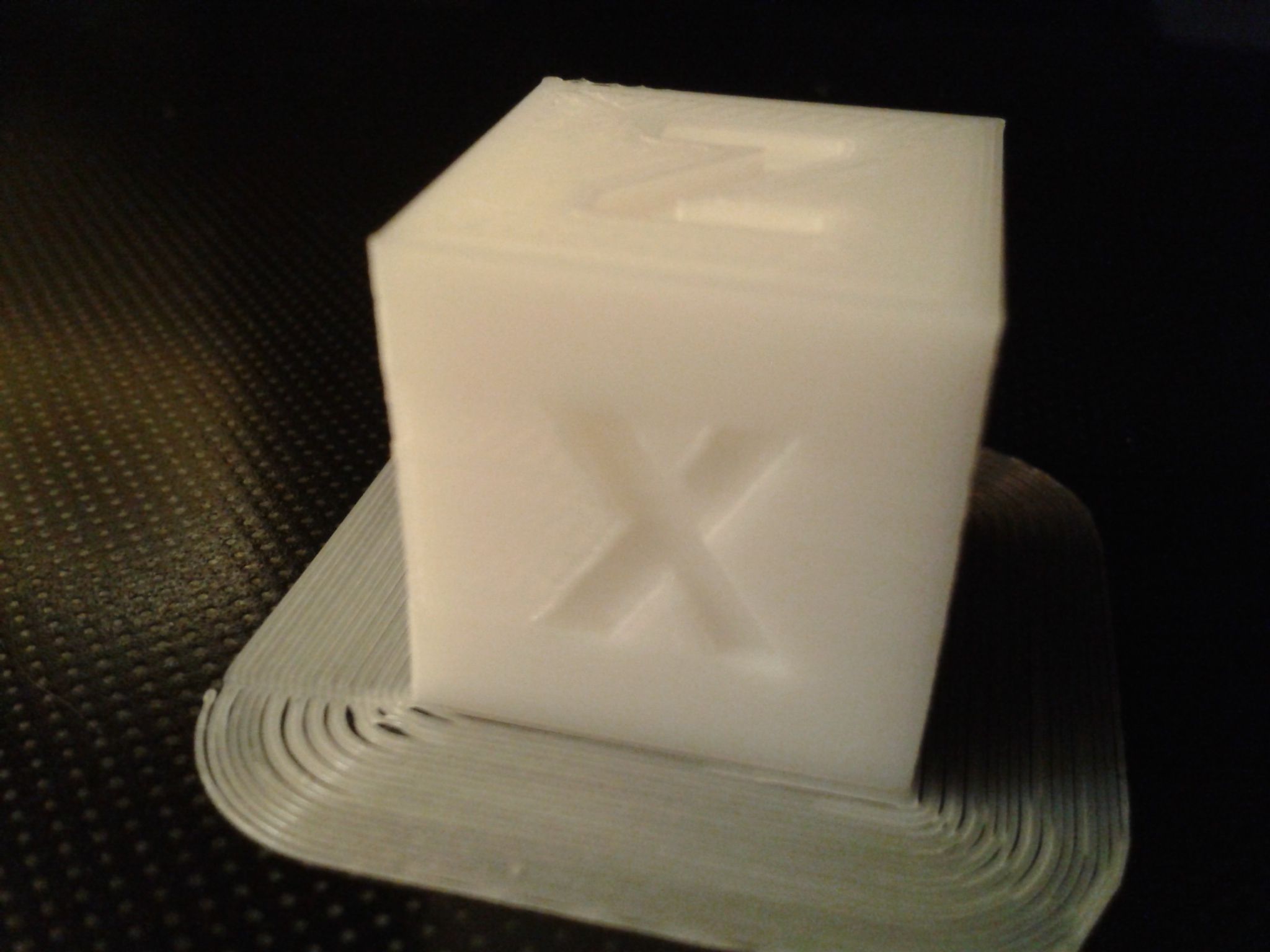

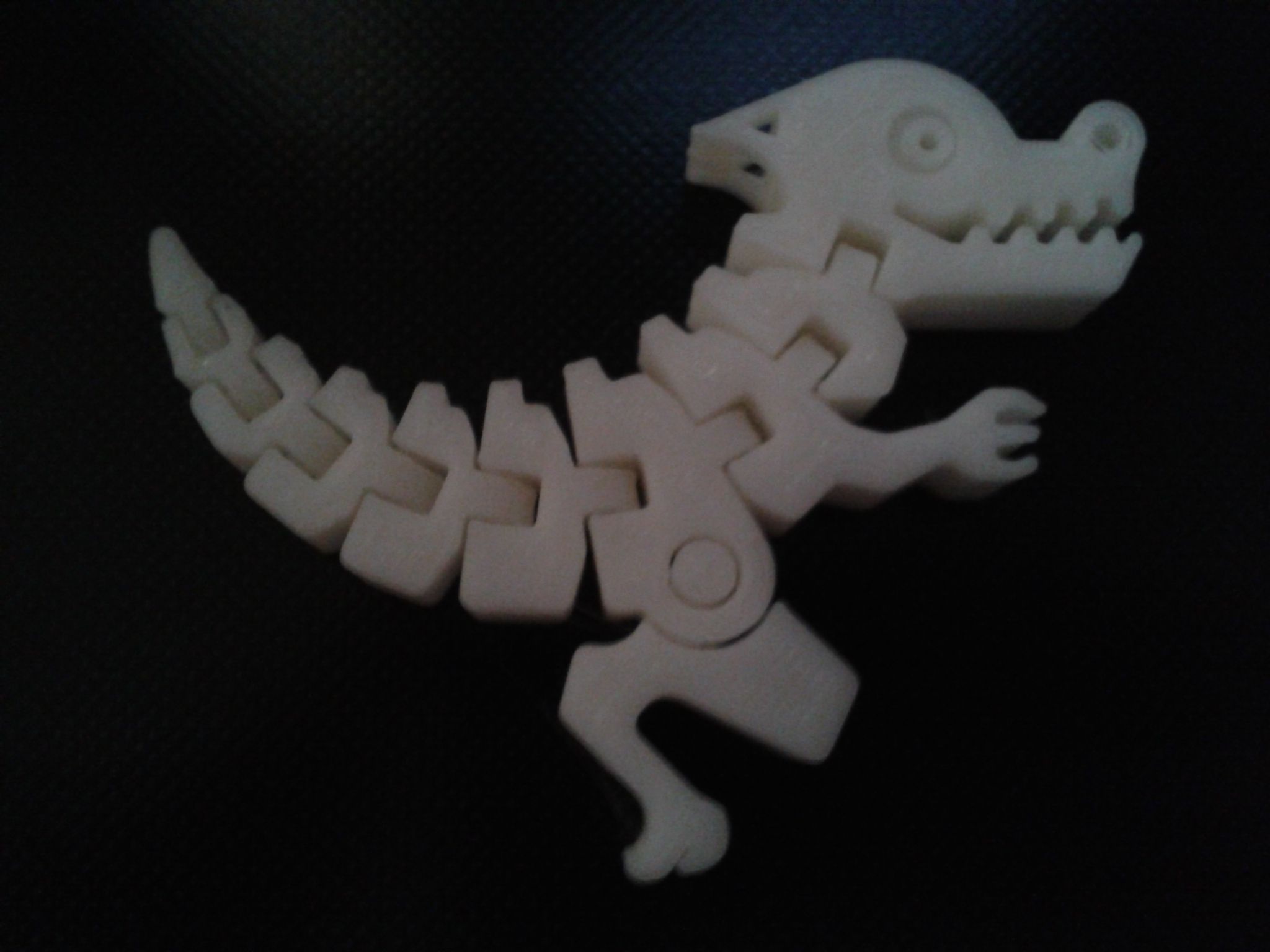

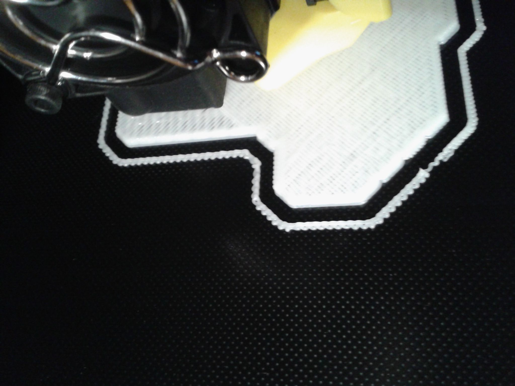

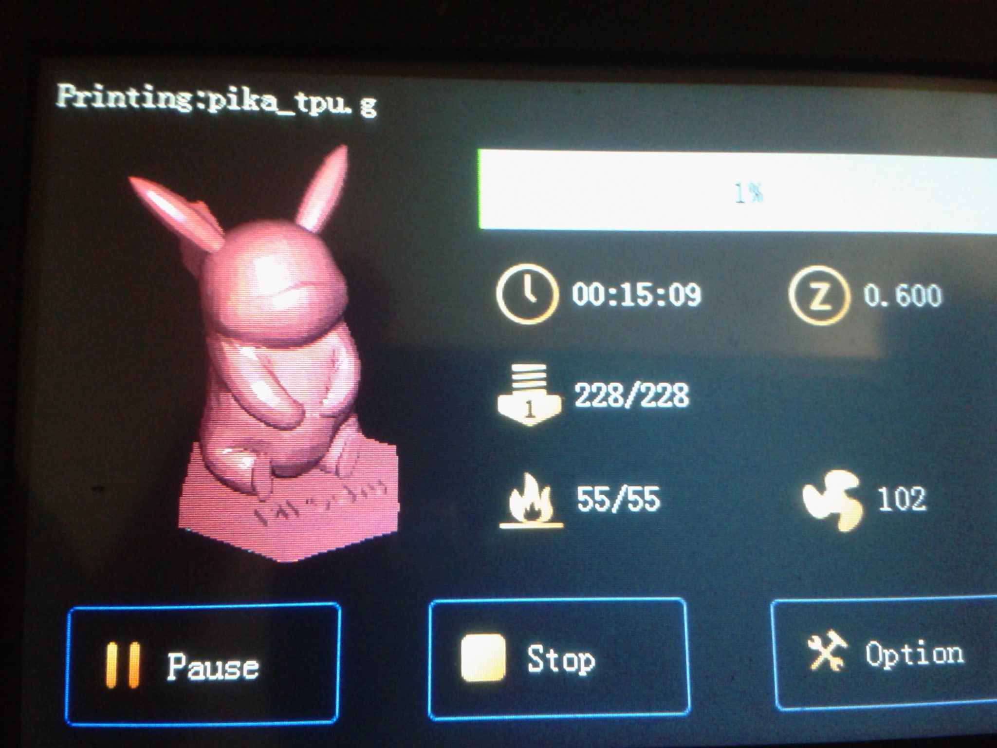

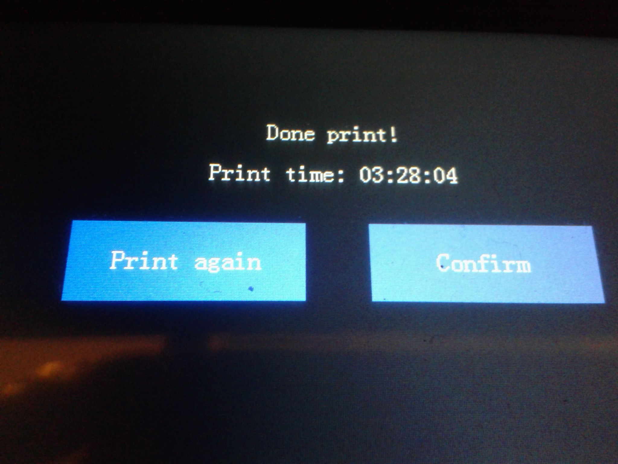

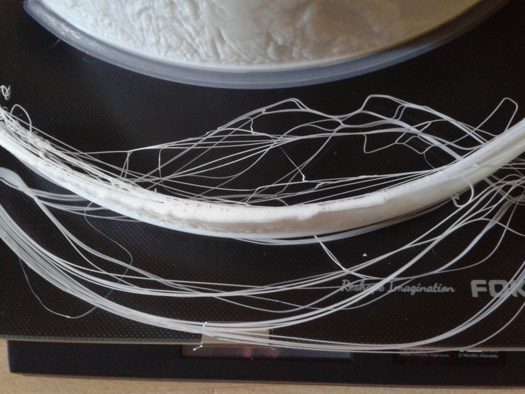

Pour des premières impressions sans avoir calibré l'extrudeur ou autre c'est, je trouve très propre. (il me reste encore à ajuster la distance buse <> plateau ... )
A noter que le profil de la "Odin-5 F3" de "FOKOOS Slicer" définit une distance de rétraction de 5 mm avec une vitesse de rétraction de 45 mm/s qui semble bien trop grande pour un direct drive.
(les fichiers .gcode prés tranchés fournis ( Semblent être des tranchages effectués sous Simplify3D) eux ont une distance de rétraction de 3mm avec une vitesse de rétraction de 30 mm/s )

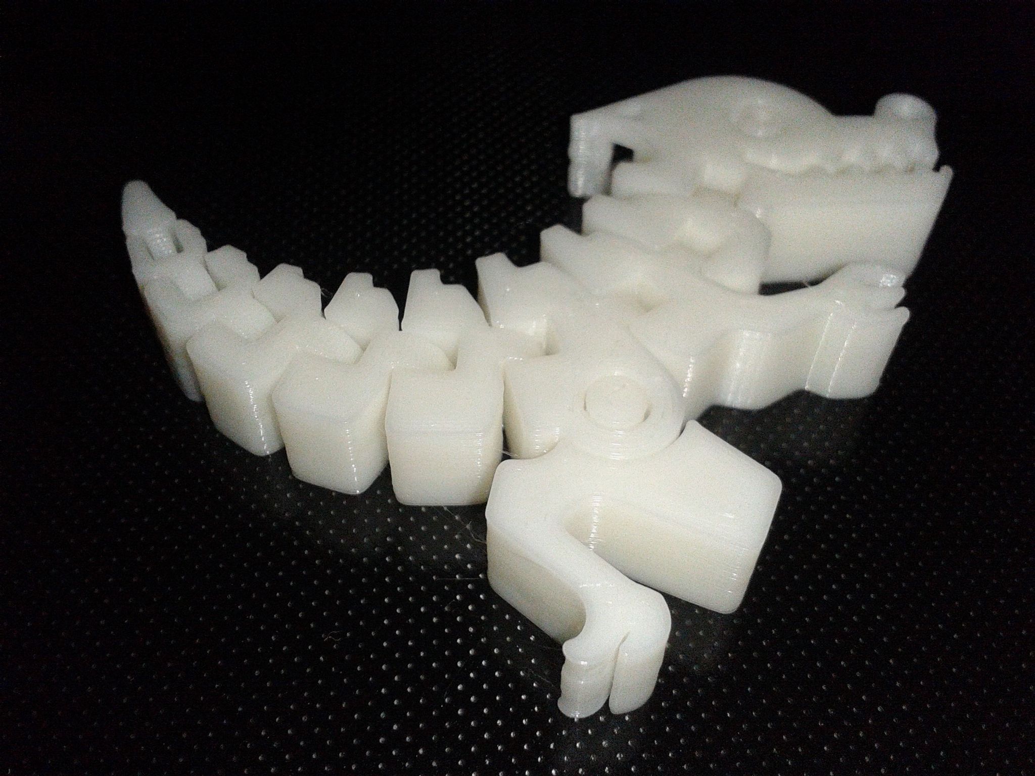

(je suis passé à 2 mm @ 25 mm/s en rétraction pour le "Flex Dino Keychain" https://www.thingiverse.com/thing:3389727 qui suit )
image.thumb.jpeg.05c3686e89c4f978231b81f6b2f4a0fc.jpeg image.thumb.jpeg.dc939b6dbb25b2bcad63773d744b09eb.jpeg

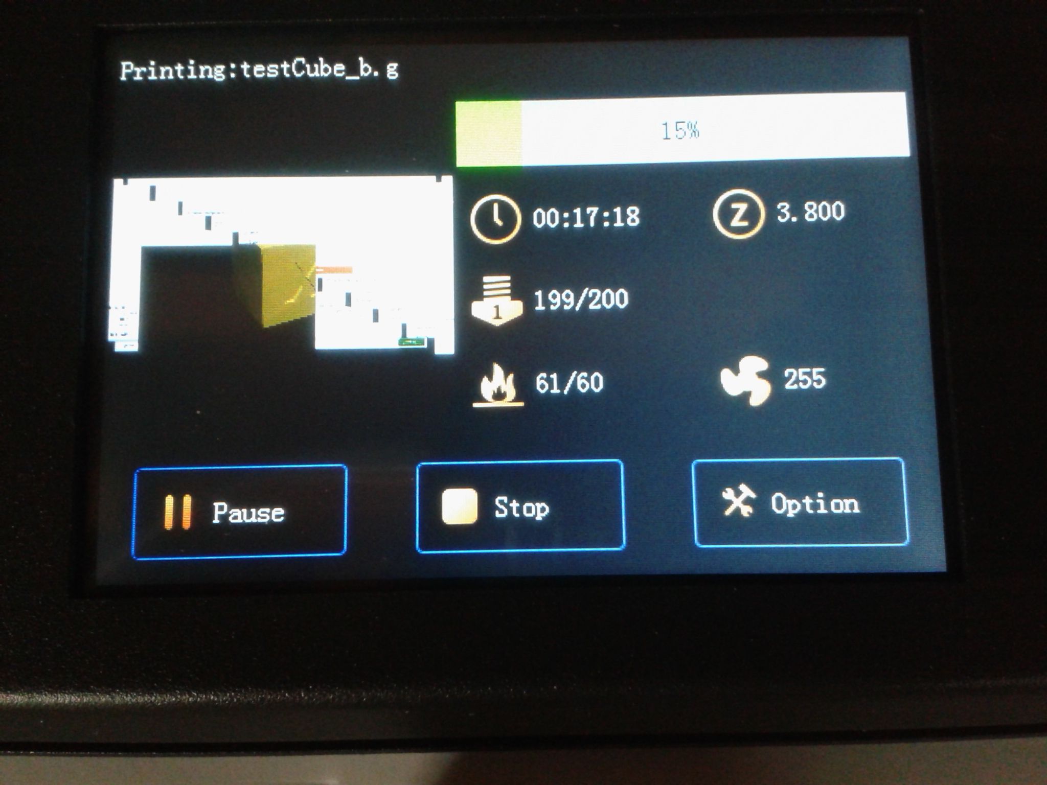

Le 14/07/2022 at 10:18, Motard Geek a dit :
Ces premiers prints ont l'air propres !
Là oui je suis très satisfait ( surement le débit à ajuster car le cube fait un poil moins de 20x20 mm sur X et Y )

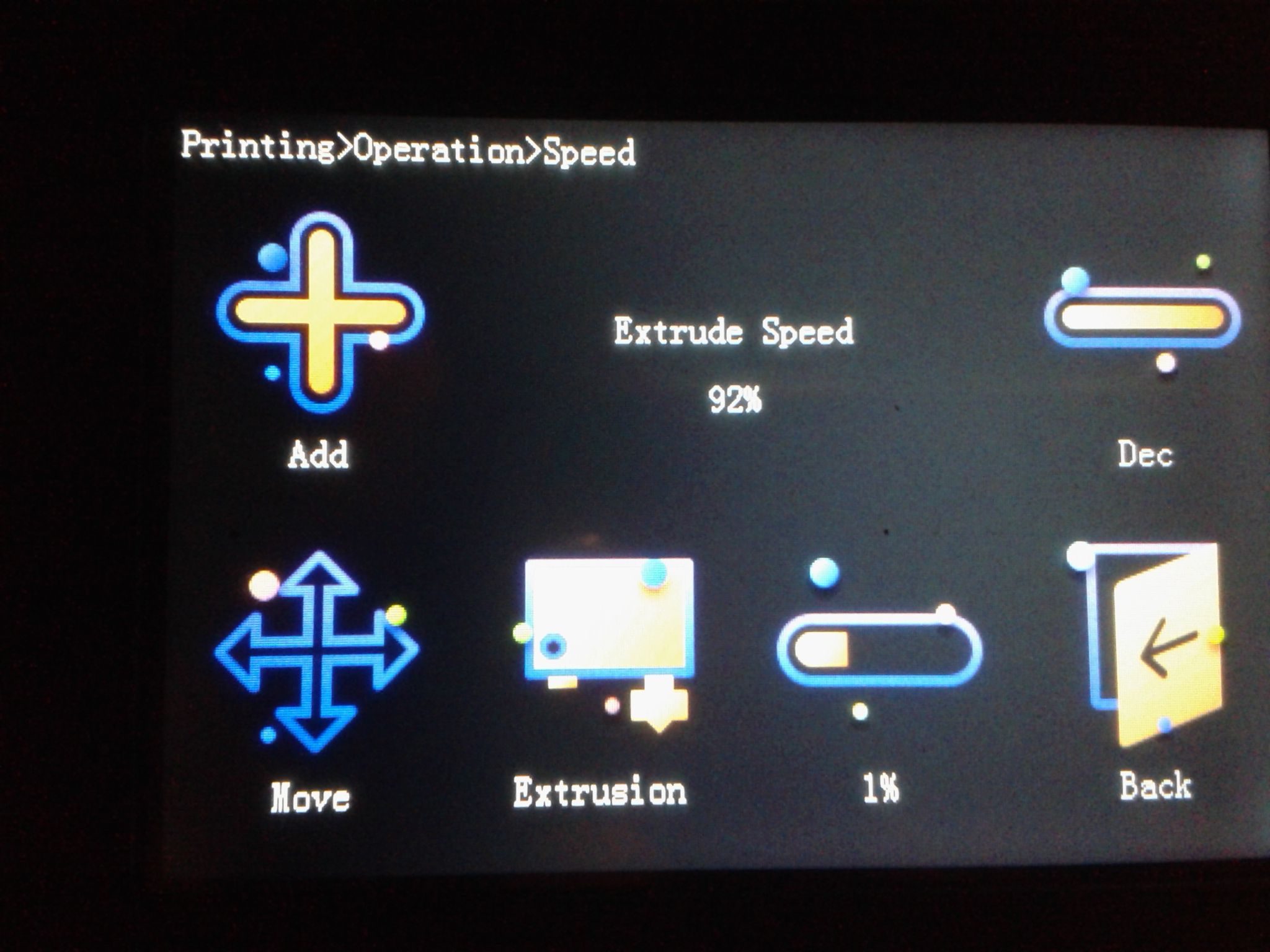

Oui c'est une jolie interface pour le menu.
( normalement bidouillable avec https://github.com/makerbase-mks/MKS-TOOL et il semble exister une seconde version proposée par FOKOOS ( lien trouvable sur le Groupe (privé) Facebook de FOKOOS https://www.facebook.com/groups/fokoos ) avec du jaune ... mais j'ai pas encore testé et il semble qu'ils n'ont pas fait bien attention avec le numéro de version affiché qui passe à v1.0.1 alors que là avec la machine d'origine non modifiée, j'ai d'affiché v1.0.2 ... )
Mais comme c'est le mode "#define TFT_LVGL_UI" pour la définition d'un écran "#define MKS_ROBIN_TFT35" dans configuration.h d'un marlin.

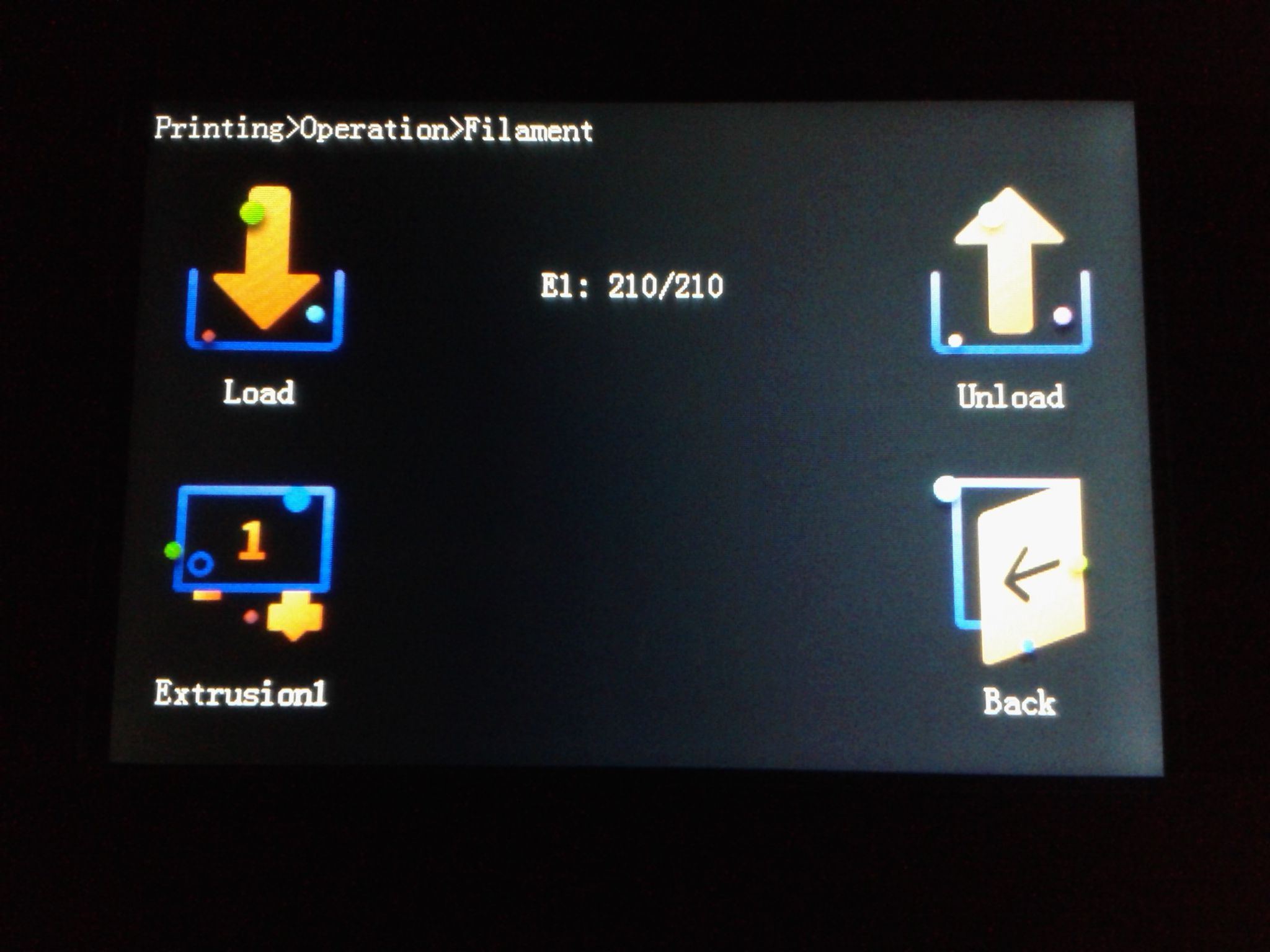

Il n'y a pas de prise en compte des g-codes qui demandent une interaction de l'utilisateur via le menu ( pas de pause à cliquer g-code M0, ni de changement de filament g-code M600 d'interprété et même pas de message affiché avec des g-code M117 ... )
Petit détail, il semble y avoir une extrusion et non une rétraction si l'on utilise lors de l'impression le menu "Filament" ( l'extrusion se fait ... car cela pause l'impression et met en position de parkage quand on y rentre ) ...
image.thumb.jpeg.f2e1bf759339c6fbb4bb6efae7f72c13.jpeg image.thumb.jpeg.0536775b218acf07ee2d34c163bf43a8.jpeg
et je me dis qu'il faut enlever le '-' devant le '3' dans le robin_nano35_cfg.txt pour PAUSE_UNLOAD_LEN
Citation
>PAUSE_UNLOAD_LEN   -3
mais je n'ai pas encore testé.

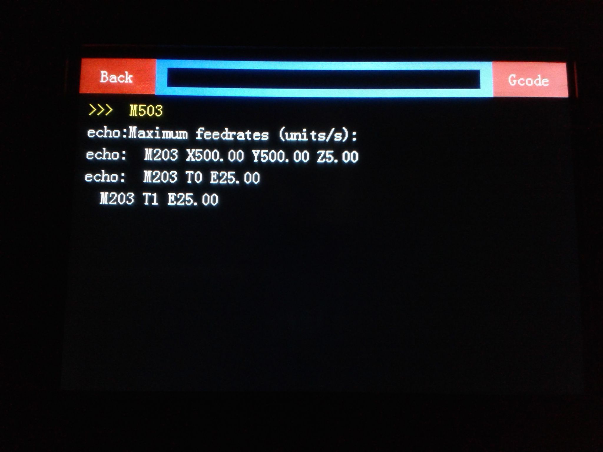

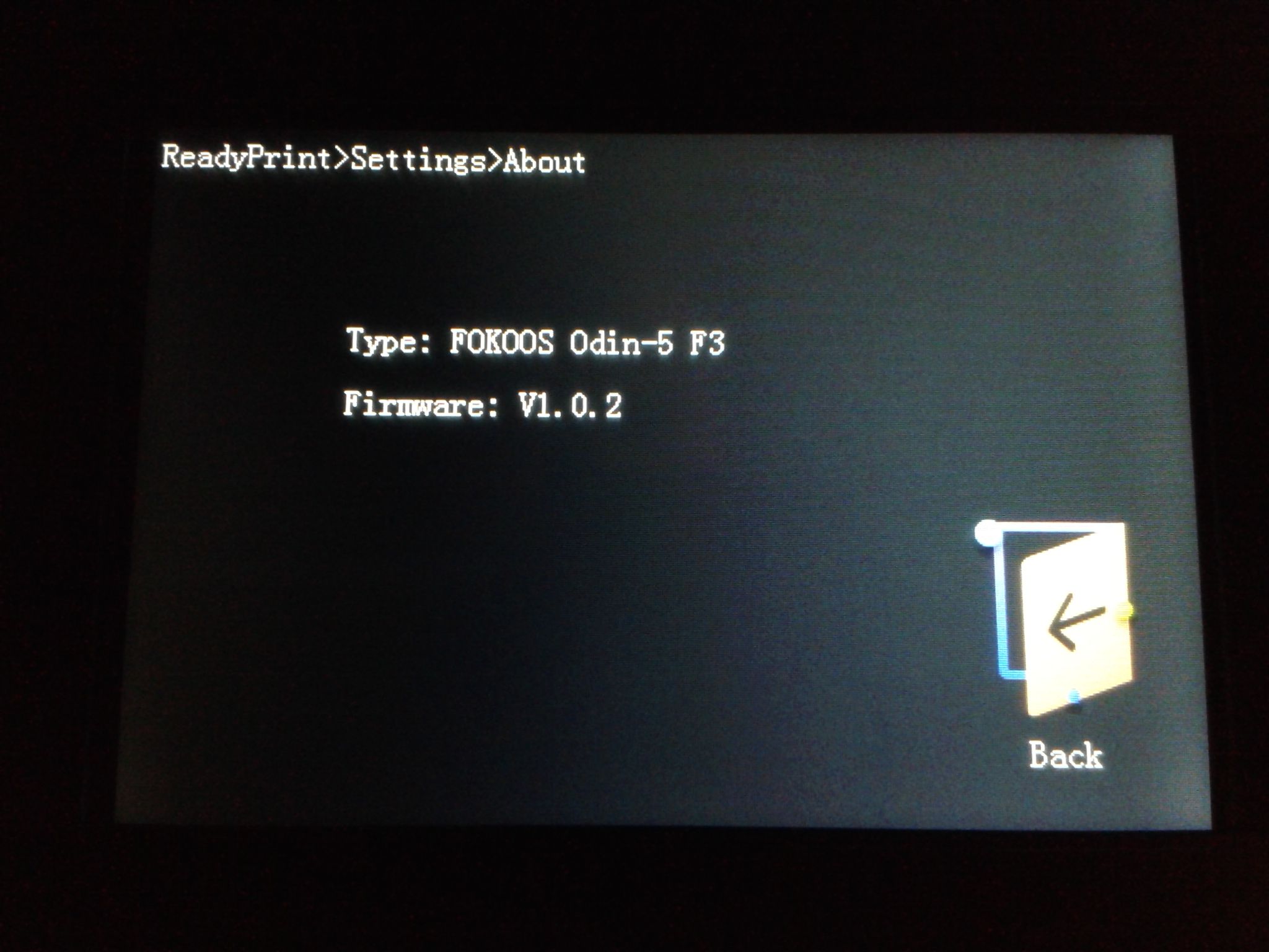

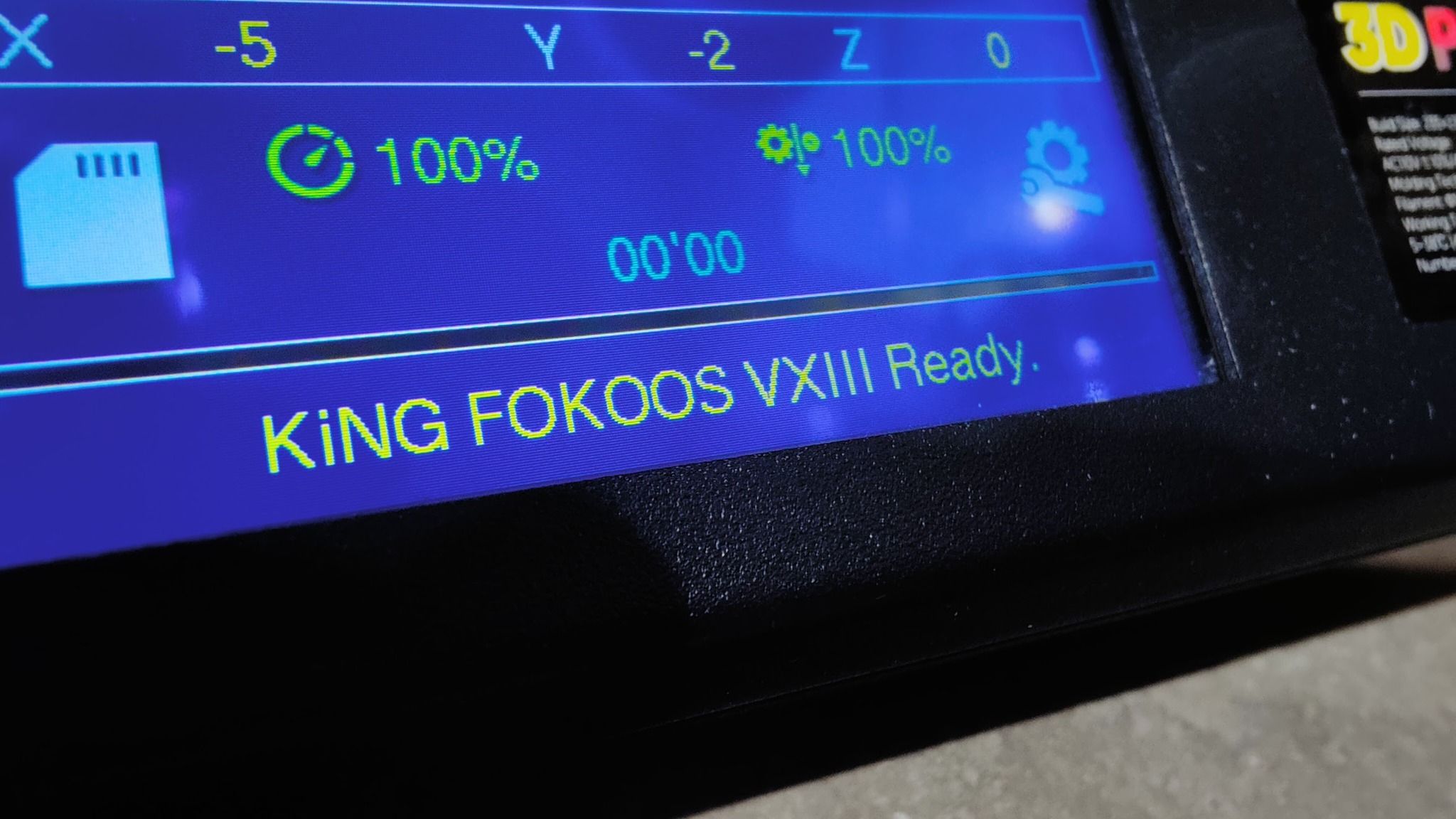

En fait niveau version de firmware c'est étrange (il est fonctionnel mais ...).
Si je me connecte avec Repetier Host avec une vitesse de 115200 bauds,
Voici les log qui me disent que c'est un Marlin 1.0.0 ( avec deux extrudeurs 🤔...)
M115 Firmware Info
Citation
13:47:36.757 : FIRMWARE_NAME:Marlin 1.0.0 (Github) SOURCE_CODE_URL:https://github.com/MarlinFirmware/Marlin PROTOCOL_VERSION:1.0 MACHINE_TYPE:3D Printer EXTRUDER_COUNT:2 UUID:cede2a2f-41a2-4748-9b12-c55c62f367ff
13:47:36.757 : N10 M220 S100*80
13:47:36.757 : Cap:SERIAL_XON_XOFF:0
13:47:36.759 : Cap:EEPROM:1
13:47:36.759 : Cap:VOLUMETRIC:1
13:47:36.761 : Cap:AUTOREPORT_TEMP:1
13:47:36.764 : Cap:PROGRESS:0
13:47:36.764 : Cap:PRINT_JOB:1
13:47:36.768 : Cap:AUTOLEVEL:1
13:47:36.768 : Cap:Z_PROBE:1
13:47:36.770 : Cap:LEVELING_DATA:1
13:47:36.770 : Cap:BUILD_PERCENT:0
13:47:36.773 : Cap:SOFTWARE_POWER:0
13:47:36.773 : Cap:TOGGLE_LIGHTS:0
13:47:36.775 : Cap:CASE_LIGHT_BRIGHTNESS:0
13:47:36.779 : Cap:EMERGENCY_PARSER:0

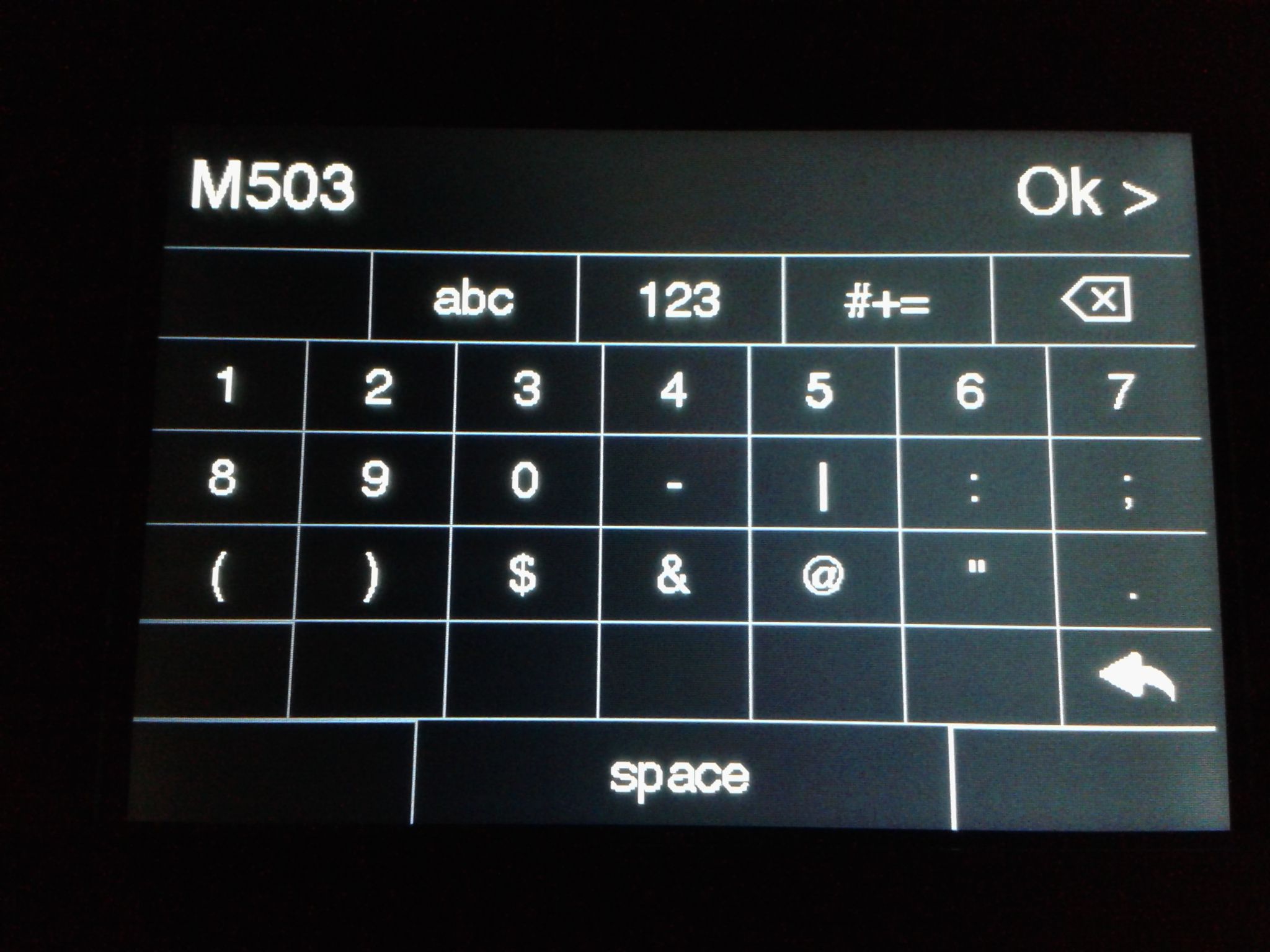

M503 ;  Report Settings
Citation
13:48:17.942 : echo:  G21    ; Units in mm
13:48:17.946 : echo:Filament settings: Disabled
13:48:17.948 : echo:  M200 D3.00
13:48:17.950 : echo:  M200 T1 D3.00
13:48:17.950 : echo:  M200 D0
13:48:17.953 : echo:Steps per unit:
13:48:17.957 : echo:  M92 X80.00 Y80.00 Z400.00
13:48:17.957 : echo:  M92 T0 E94.00
13:48:17.959 : M92 T1 E94.00
13:48:17.961 : echo:Maximum feedrates (units/s):
13:48:17.963 : echo:  M203 X500.00 Y500.00 Z10.00
13:48:17.968 : echo:  M203 T0 E50.00
13:48:17.968 : M203 T1 E25.00
13:48:17.972 : echo:Maximum Acceleration (units/s2):
13:48:17.972 : echo:  M201 X500 Y500 Z100
13:48:17.974 : echo:  M201 T0 E5000
13:48:17.978 : M201 T1 E1000
13:48:17.985 : echo:Acceleration (units/s2): P<print_accel> R<retract_accel> T<travel_accel>
13:48:17.987 : echo:  M204 P500.00 R1000.00 T500.00
13:48:17.998 : echo:Advanced: S<min_feedrate> T<min_travel_feedrate> B<min_segment_time_us> X<max_xy_jerk> Z<max_z_jerk> E<max_e_jerk>
13:48:18.004 : echo:  M205 S0.00 T0.00 B20000 X8.00 Y8.00 Z0.40 E5.00
13:48:18.004 : echo:Home offset:
13:48:18.006 : echo:  M206 X0.00 Y0.00 Z0.00
13:48:18.009 : echo:Hotend offsets:
13:48:18.011 : echo:  M218 T1 X-20.00 Y-5.00
13:48:18.011 : echo:  M420 S0
13:48:18.015 : echo:Endstop adjustment:
13:48:18.015 : echo:  M666
13:48:18.017 : echo:PID settings:
13:48:18.020 : echo:  M301 P22.20 I1.08 D114.00
13:48:18.024 : echo:Z-Probe Offset (mm):
13:48:18.024 : echo:  M851 Z-0.03
M111 ; Debug Level
Citation
13:47:36.836 : echo:DEBUG:P?X?`?L?%iy %id %ih %im %is,X?`?L?%iy %id %ih %im %is
De Plus, étrangement, sur le github de FOKOOSTech https://github.com/FOKOOSTech/Odin-5F3,
on trouve des sources basées sur un firmware marlin v2.0.8 ( https://github.com/FOKOOSTech/Odin-5F3/blob/main/Marlin/Configuration.h )
avec de définie une vitesse de communication à 250000 bauds et des contrôleurs de moteur pas à pas des TMC2209 alors que l'on a des TMC2208
Aussi, le github des sources du firmware marlin proposé par FOKOOSTech ne semble pas mis à jour ( il y a une Pull Request ouverte depuis le 28/12/2021 et le dernier commit de la branche "main" date du 23/09/2021 )
Mais cela semble possible de mettre un marlin plus récent car sur le groupe Facebook il semble y avoir des utilisateurs qui ont adapté un marlin récent avec une interface moins jolie pour l’écran mais qui elle doit avoir la possibilité de permettre les g-codes qui demandent une interaction utilisateur via l’écran ( https://www.facebook.com/groups/fokoos/posts/5222195011131232/

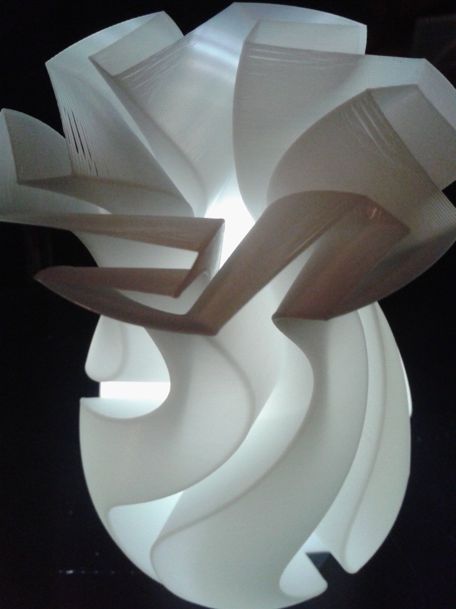

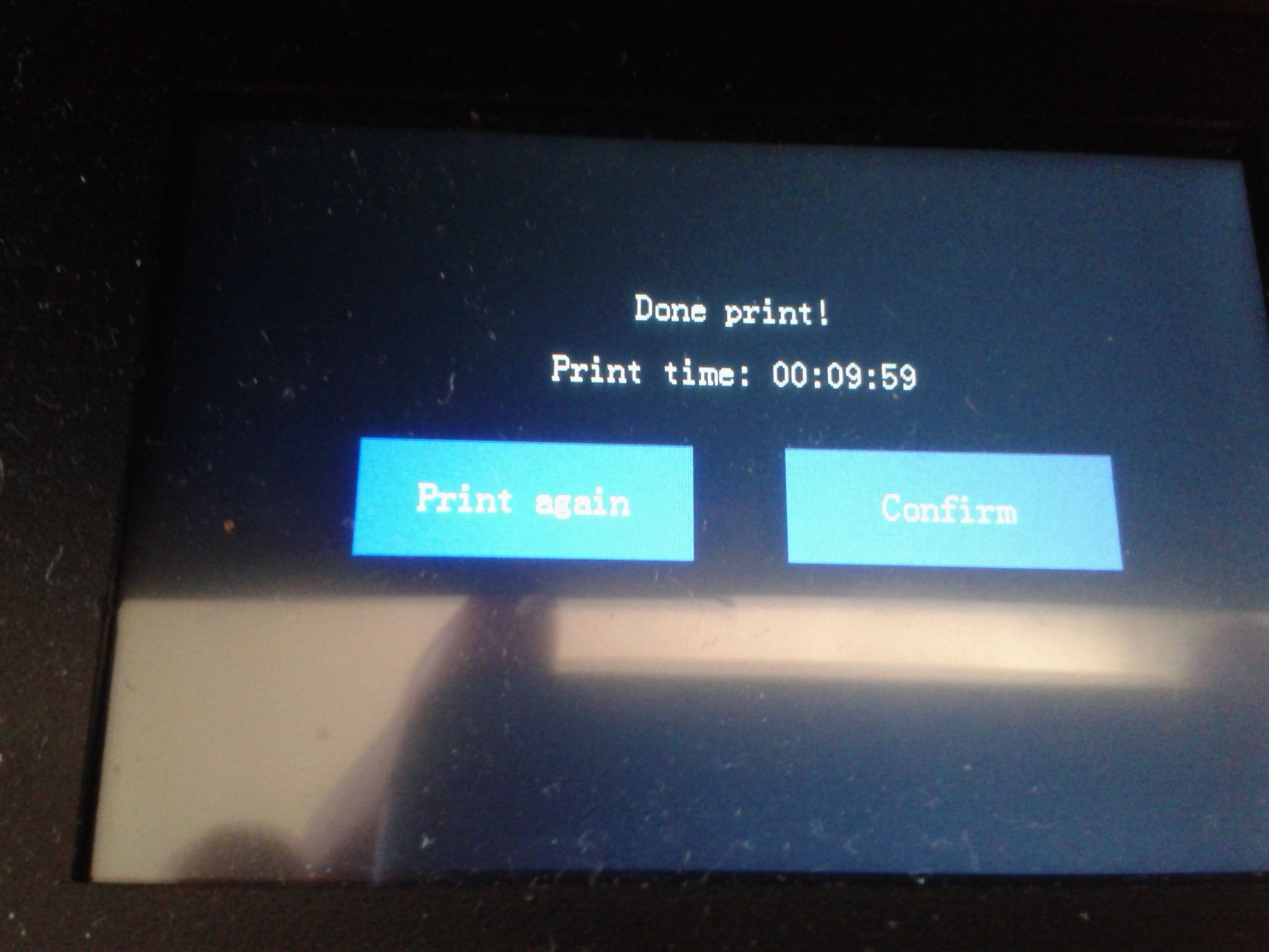

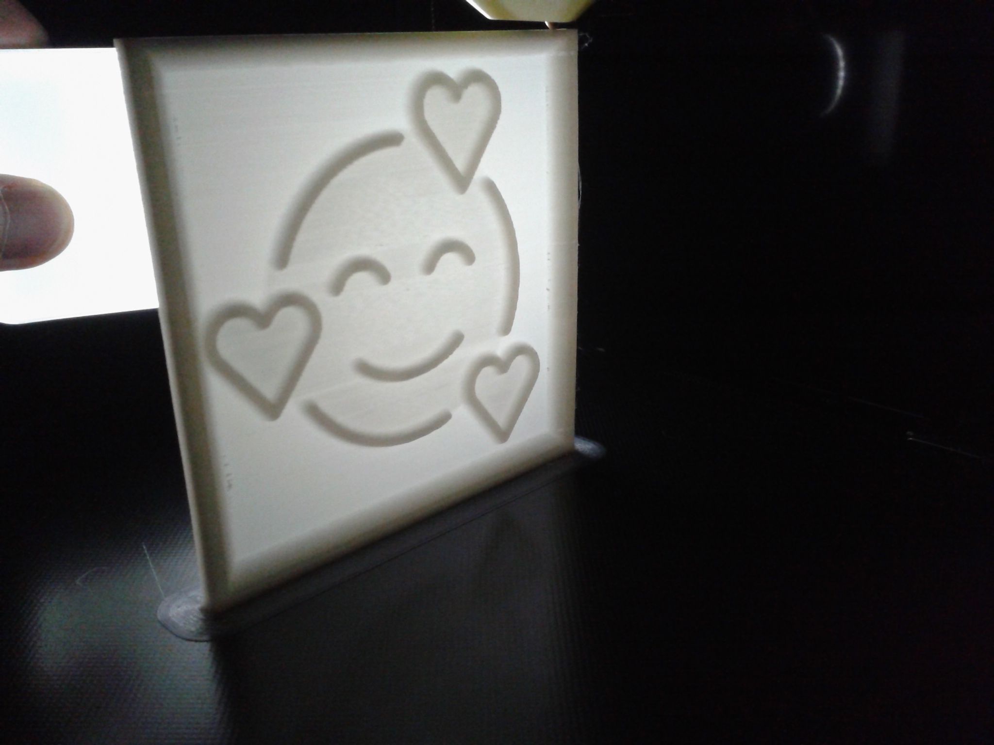

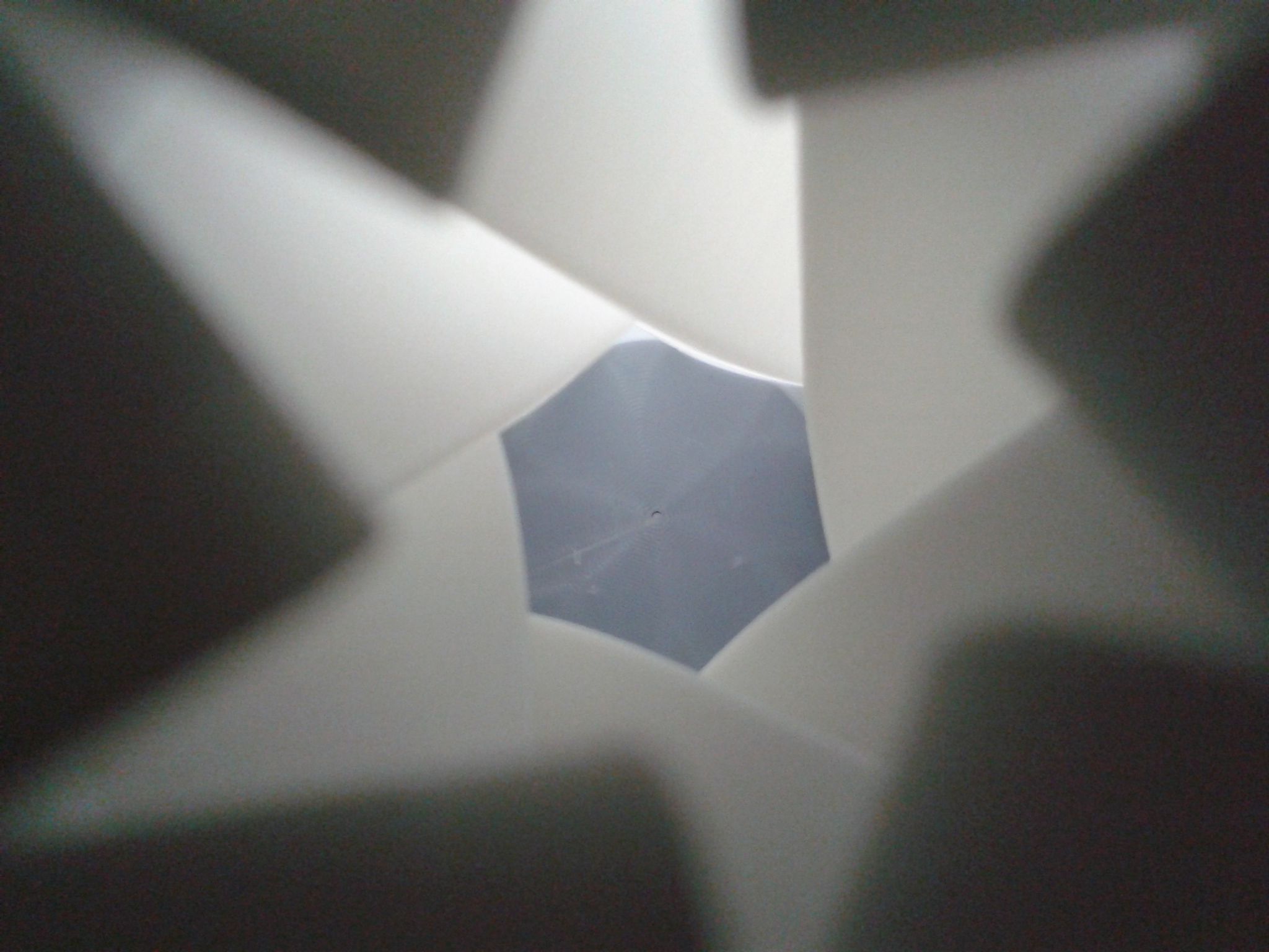

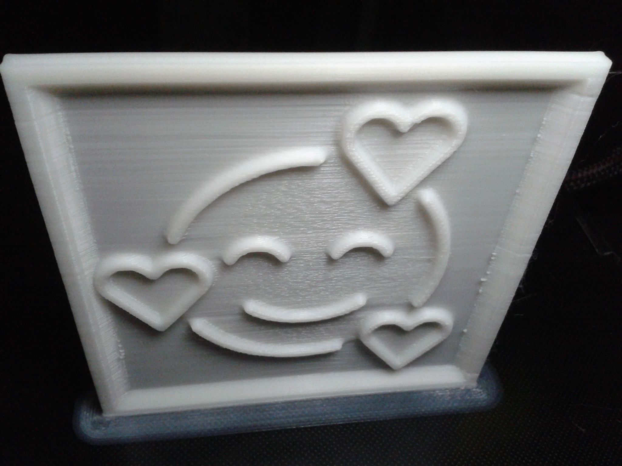

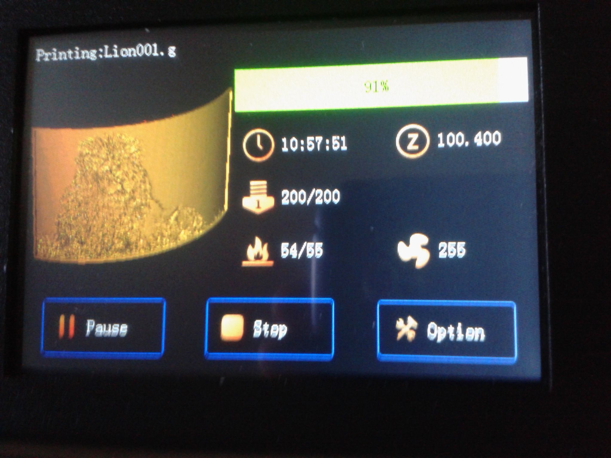

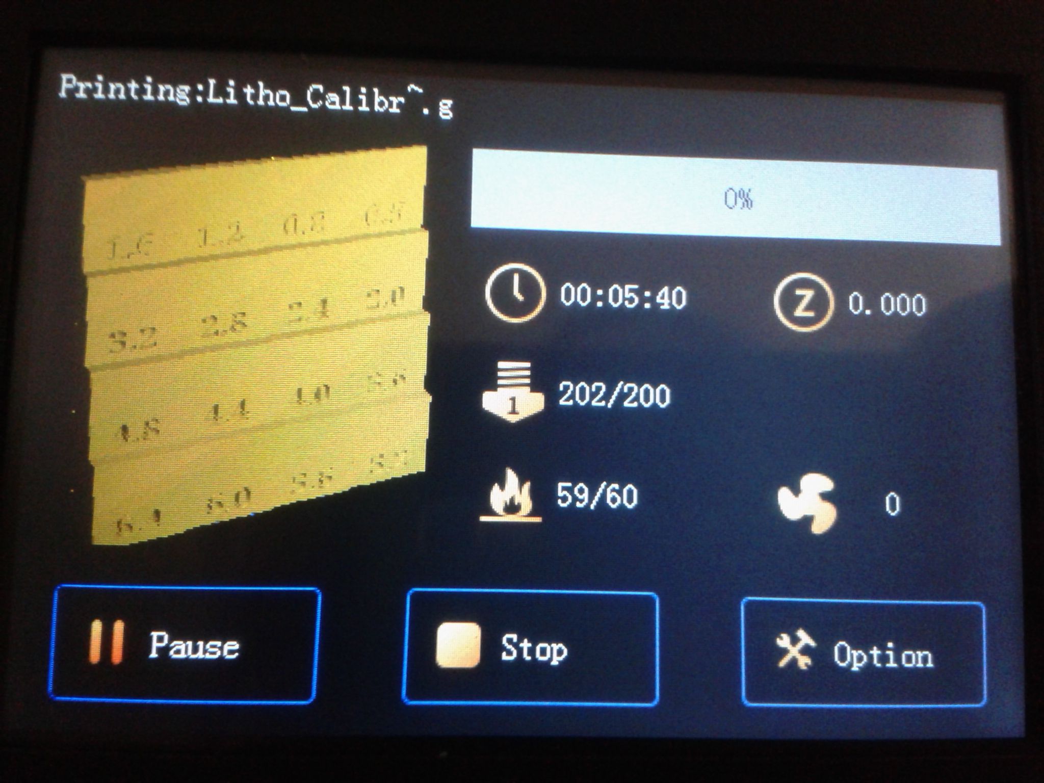

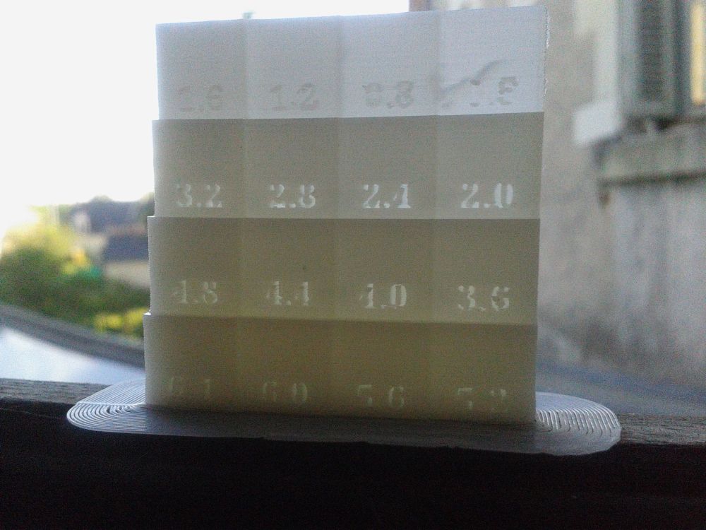

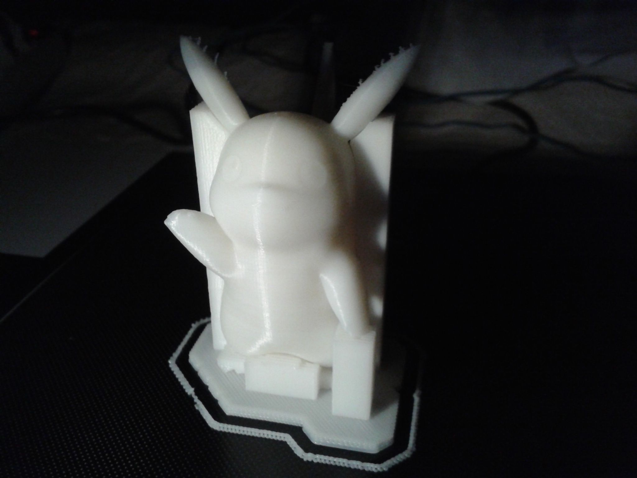

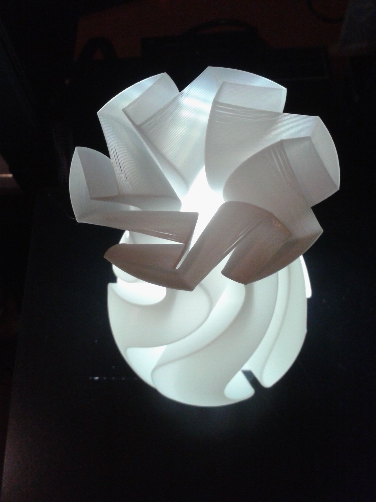

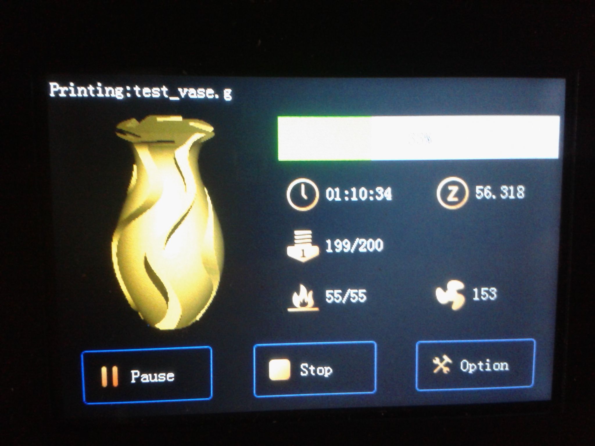

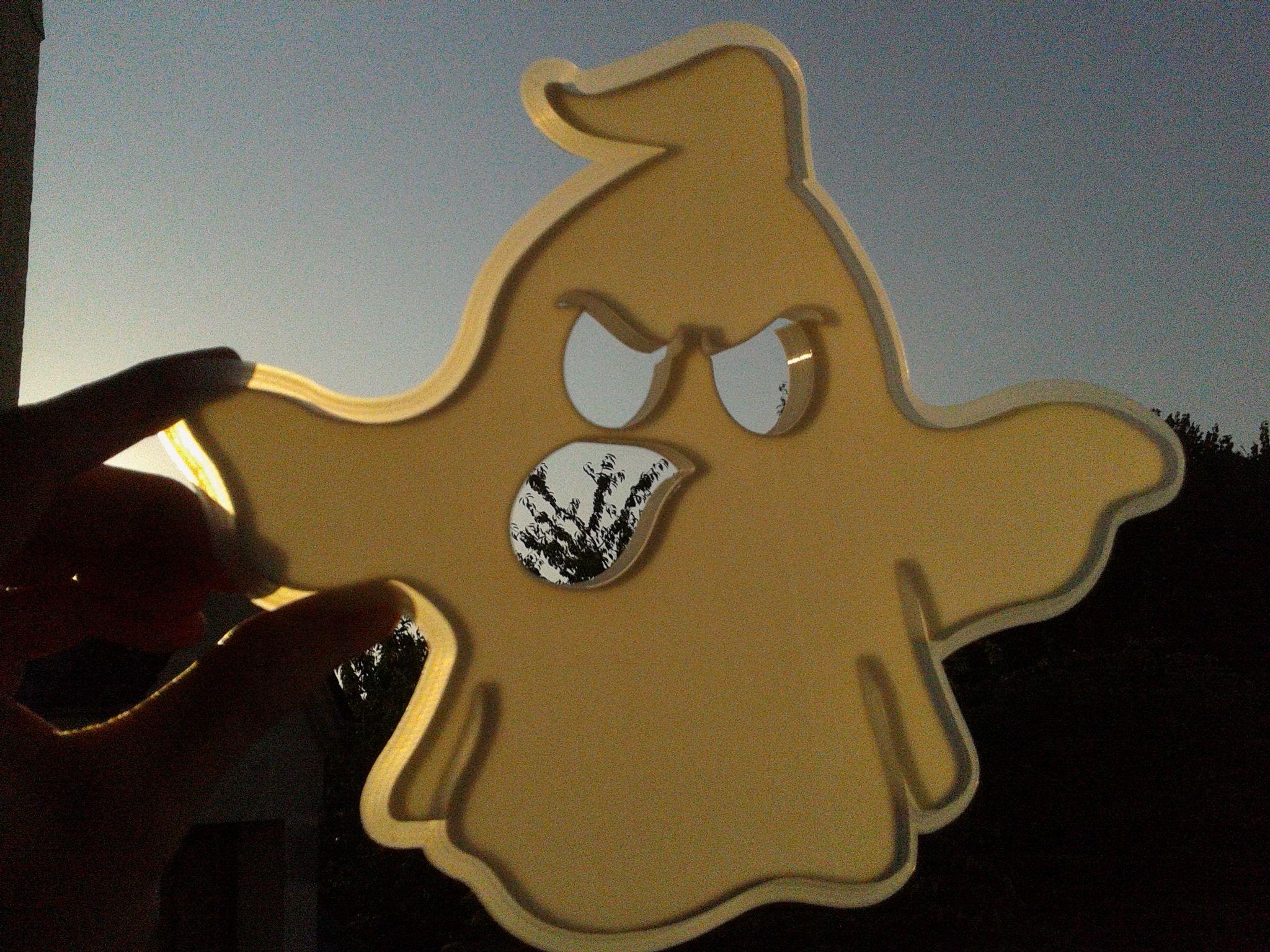

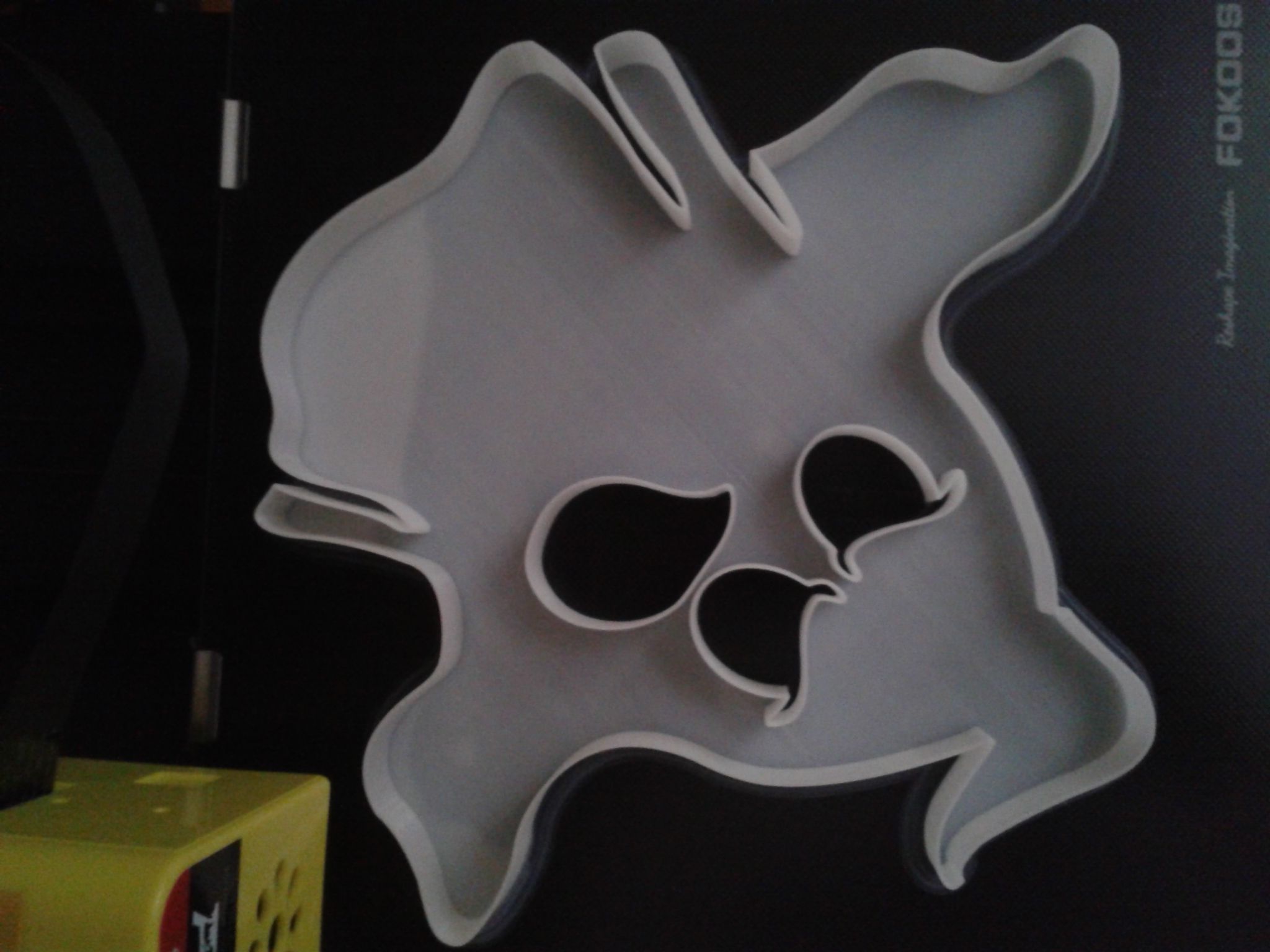

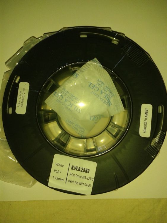

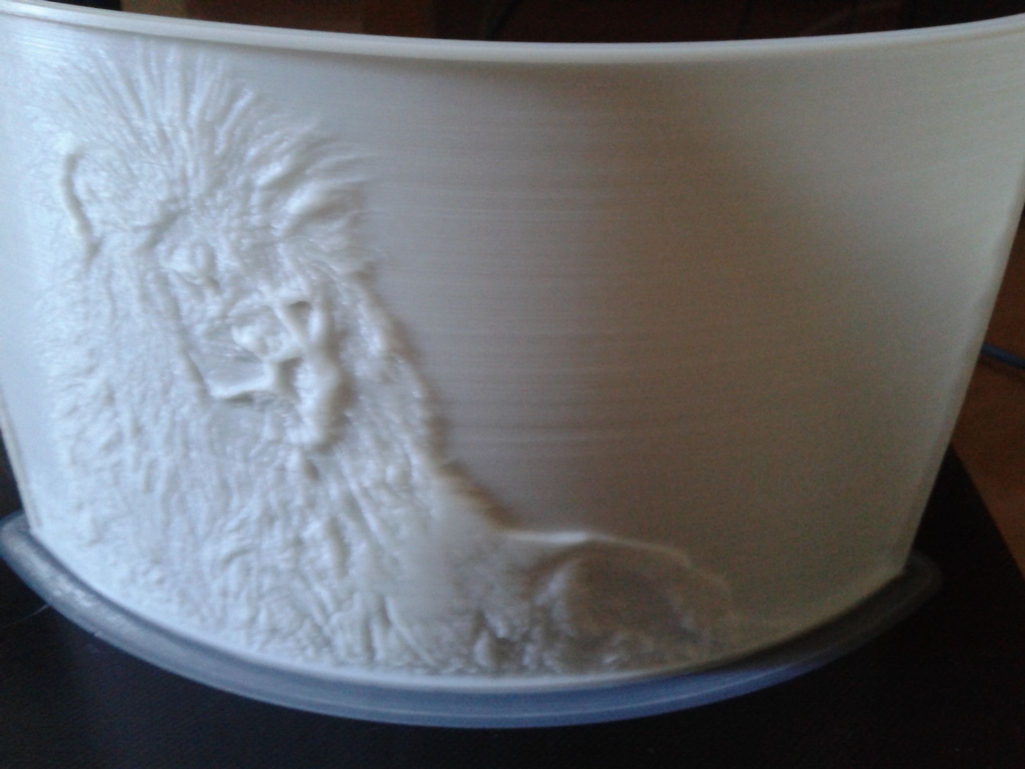

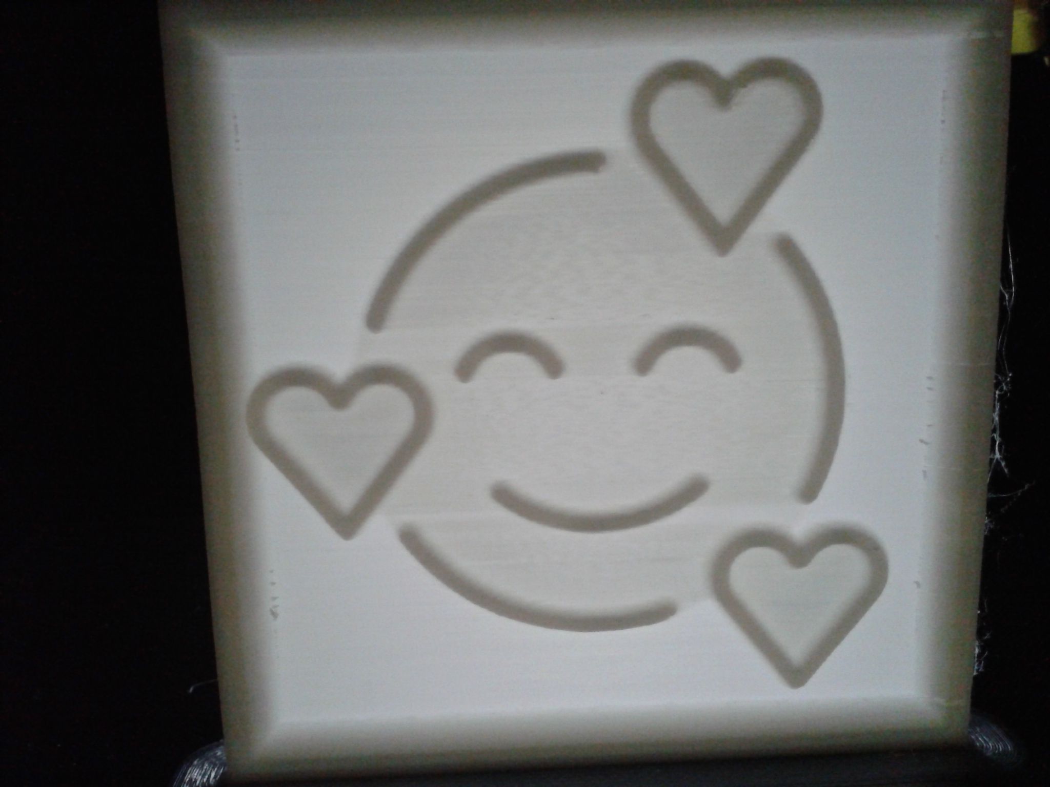

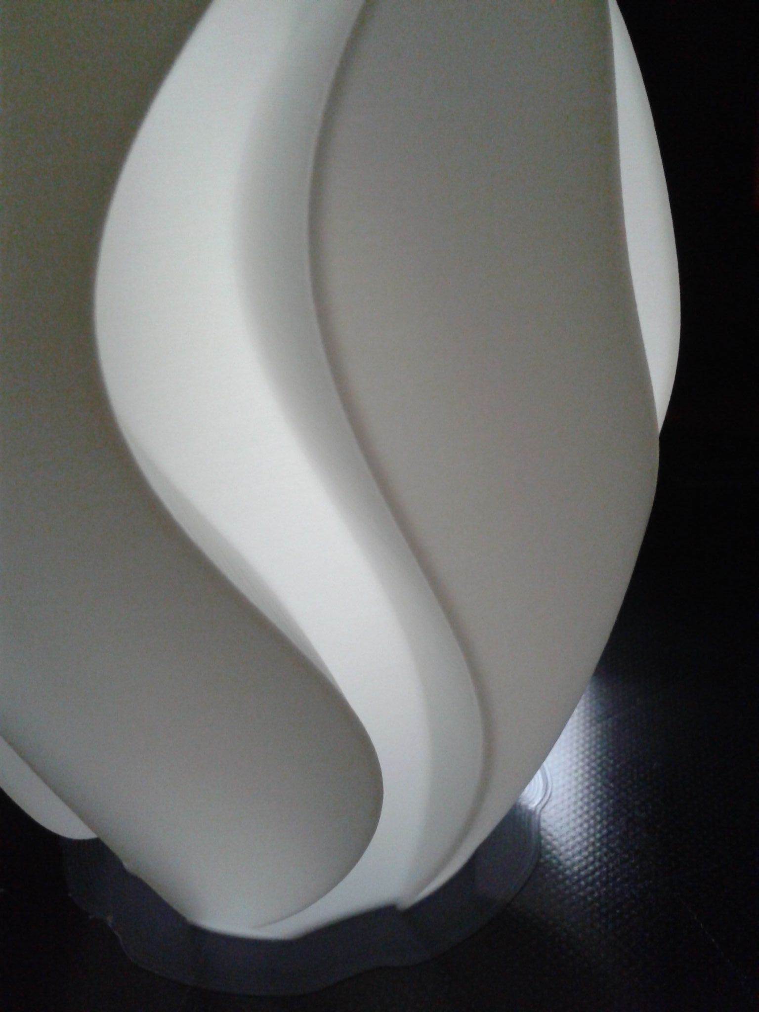

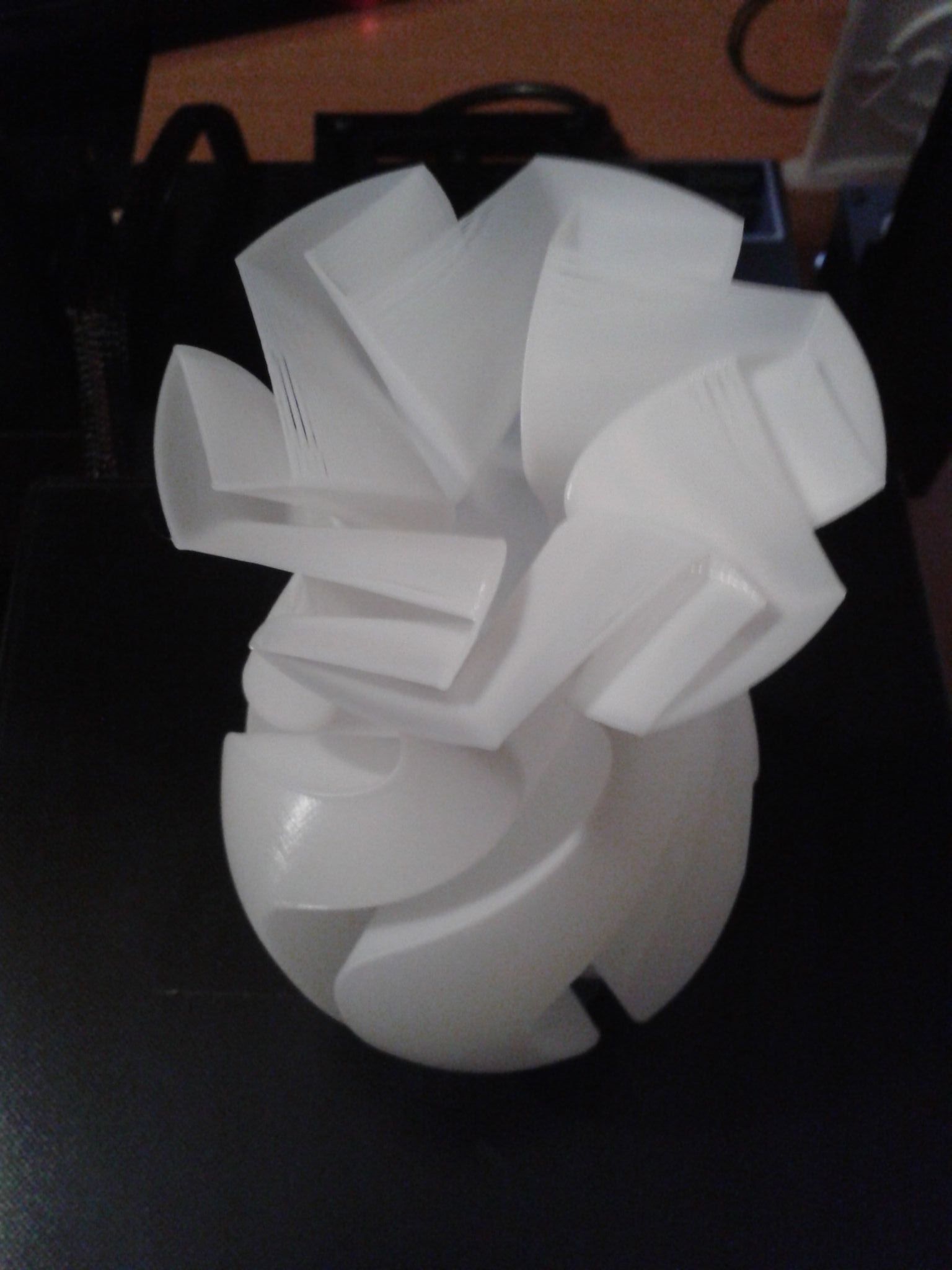

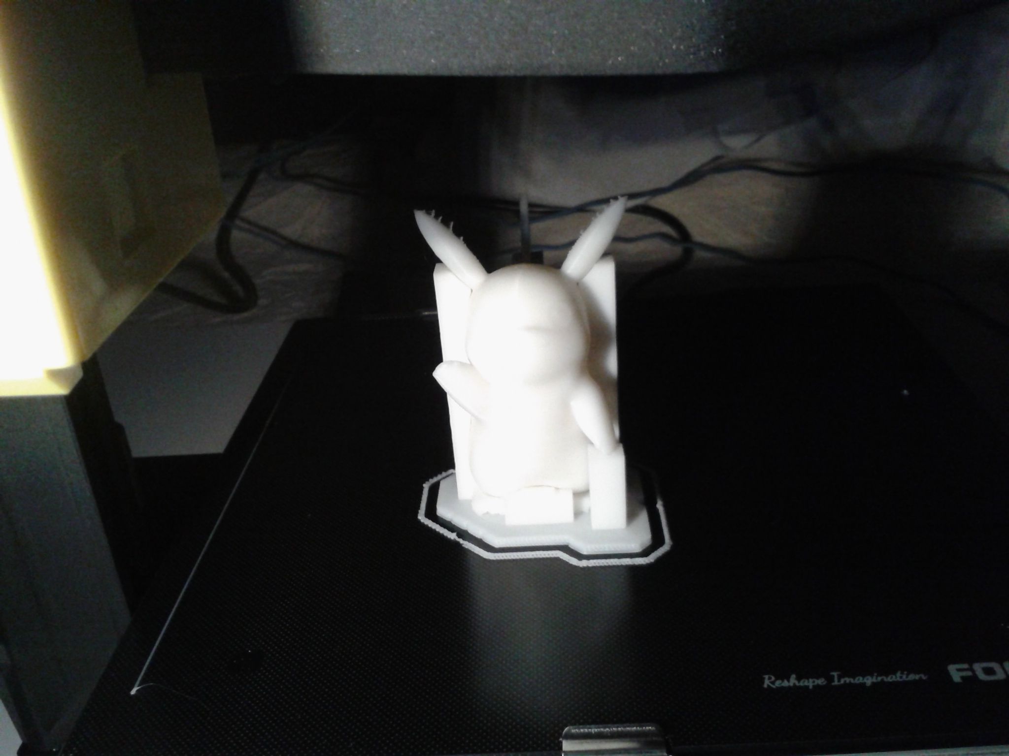

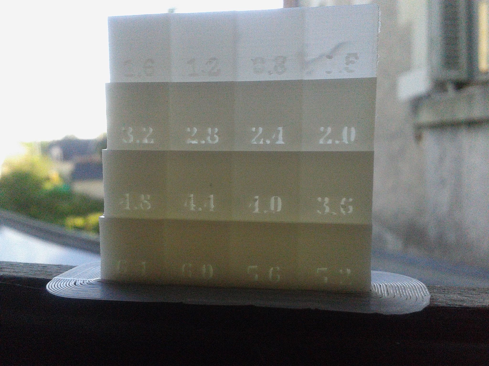

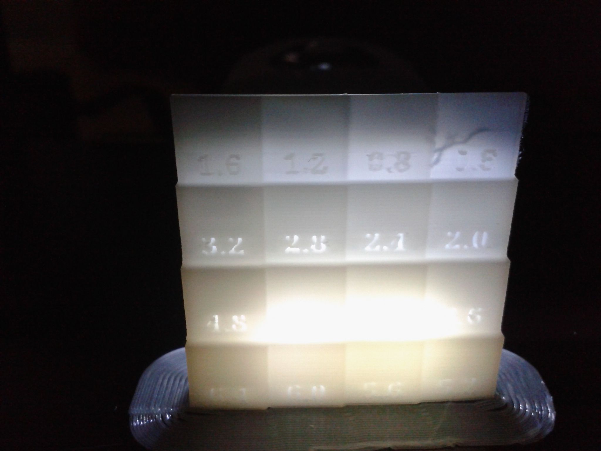

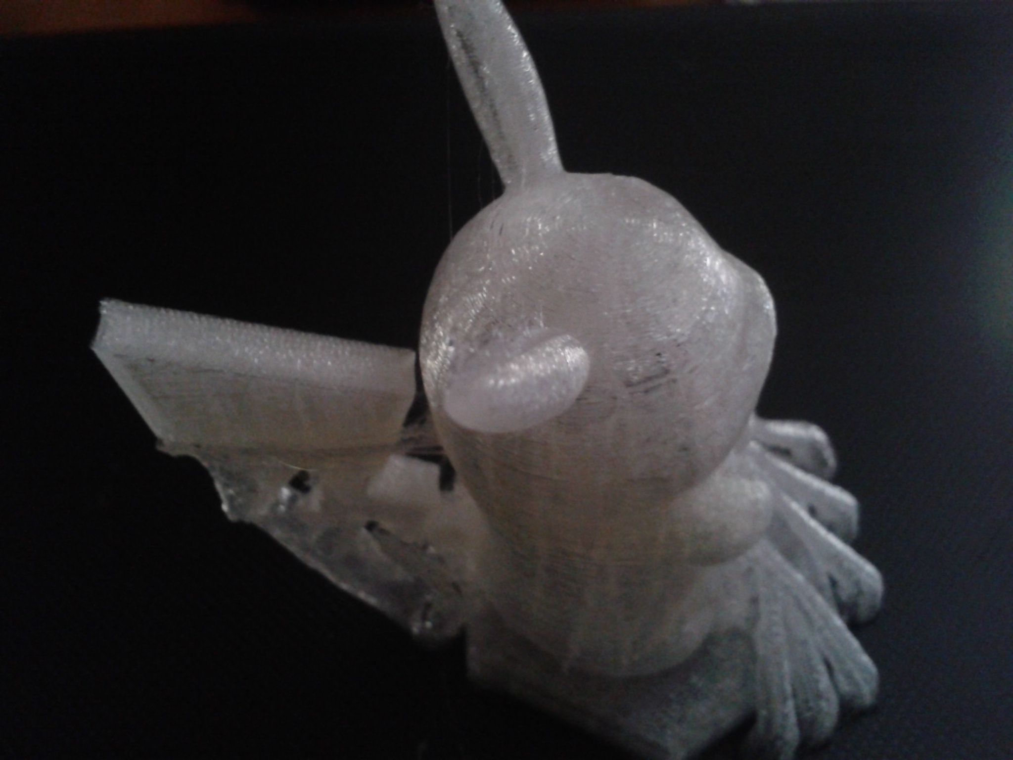

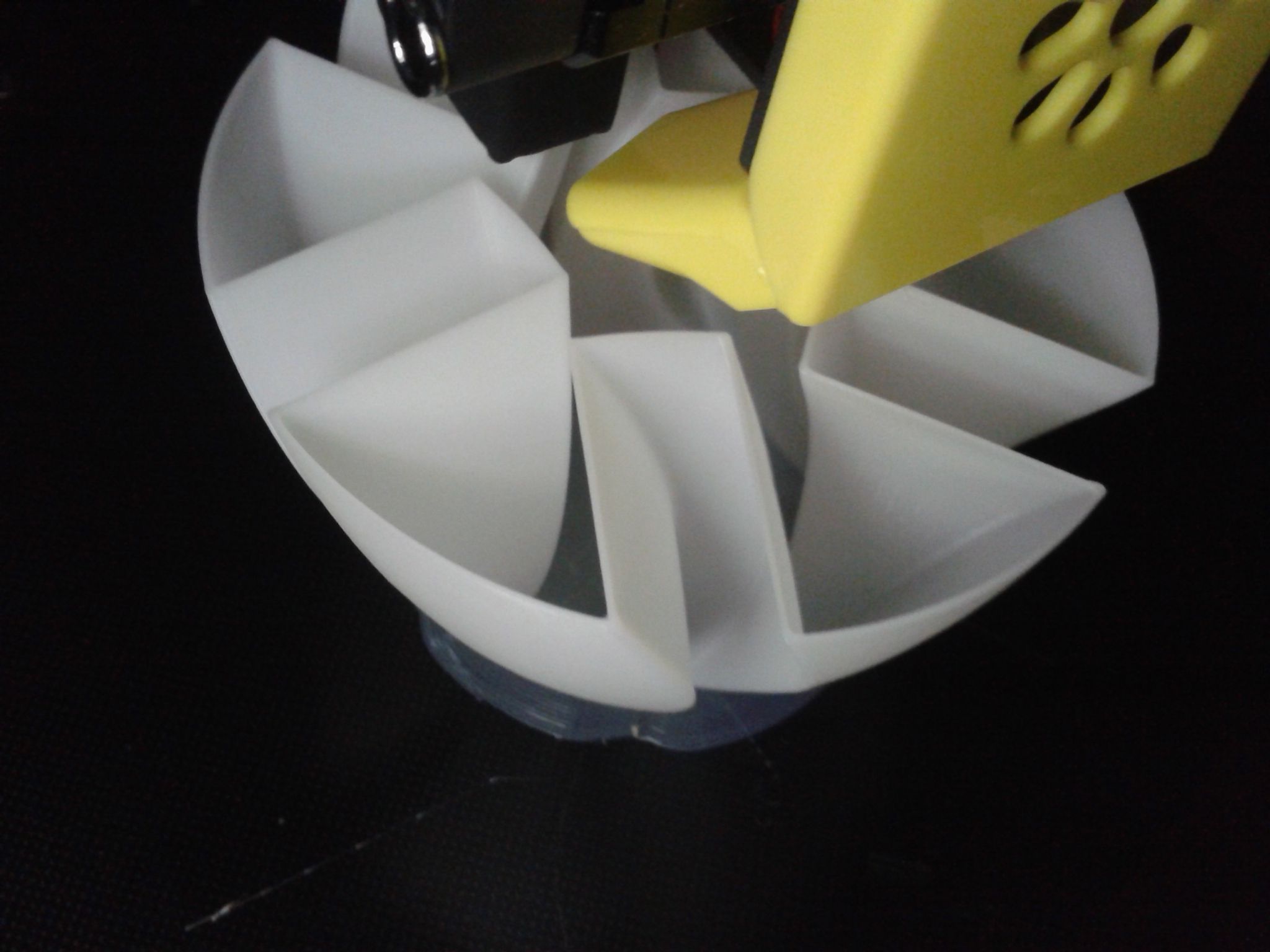

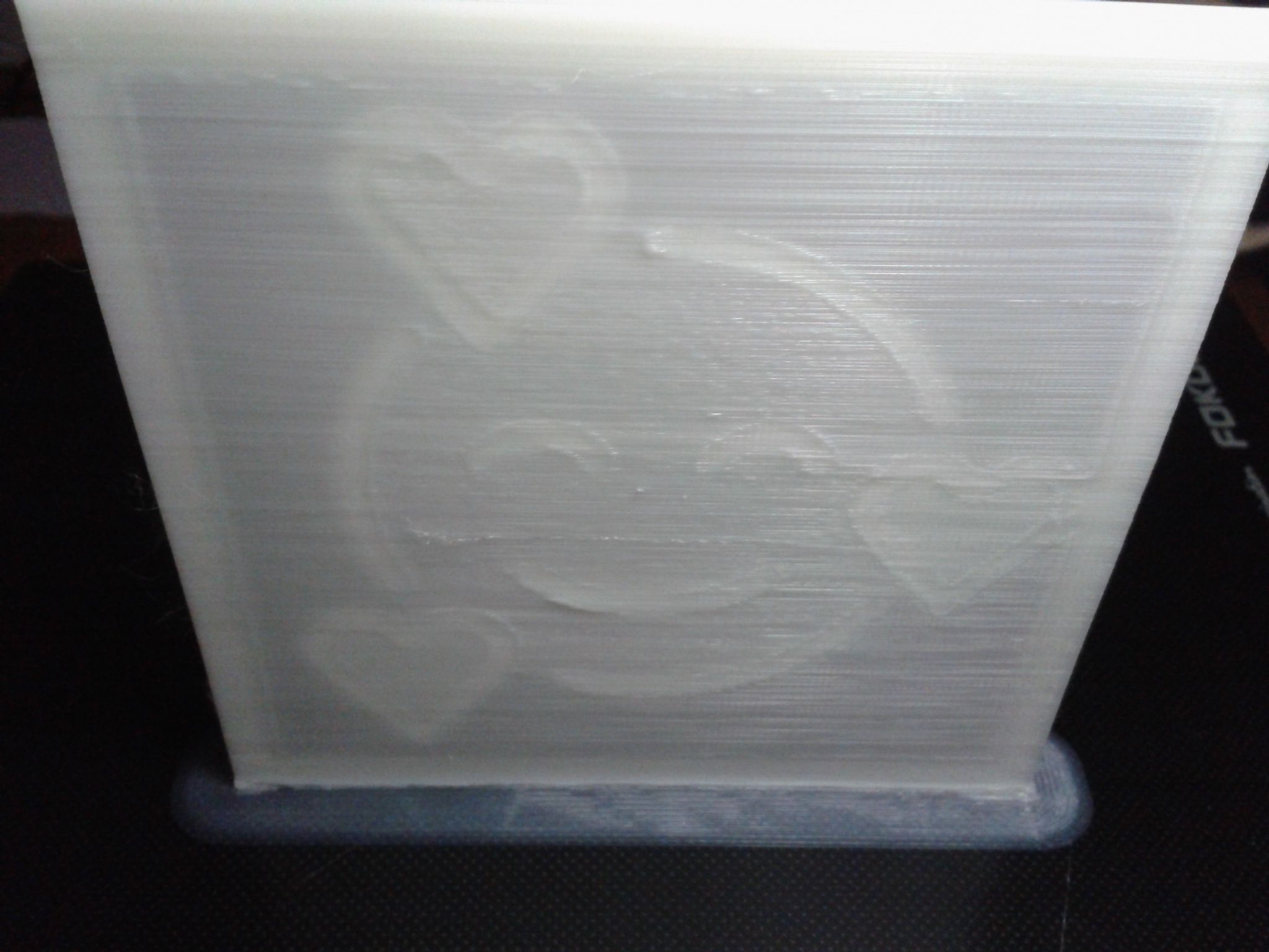

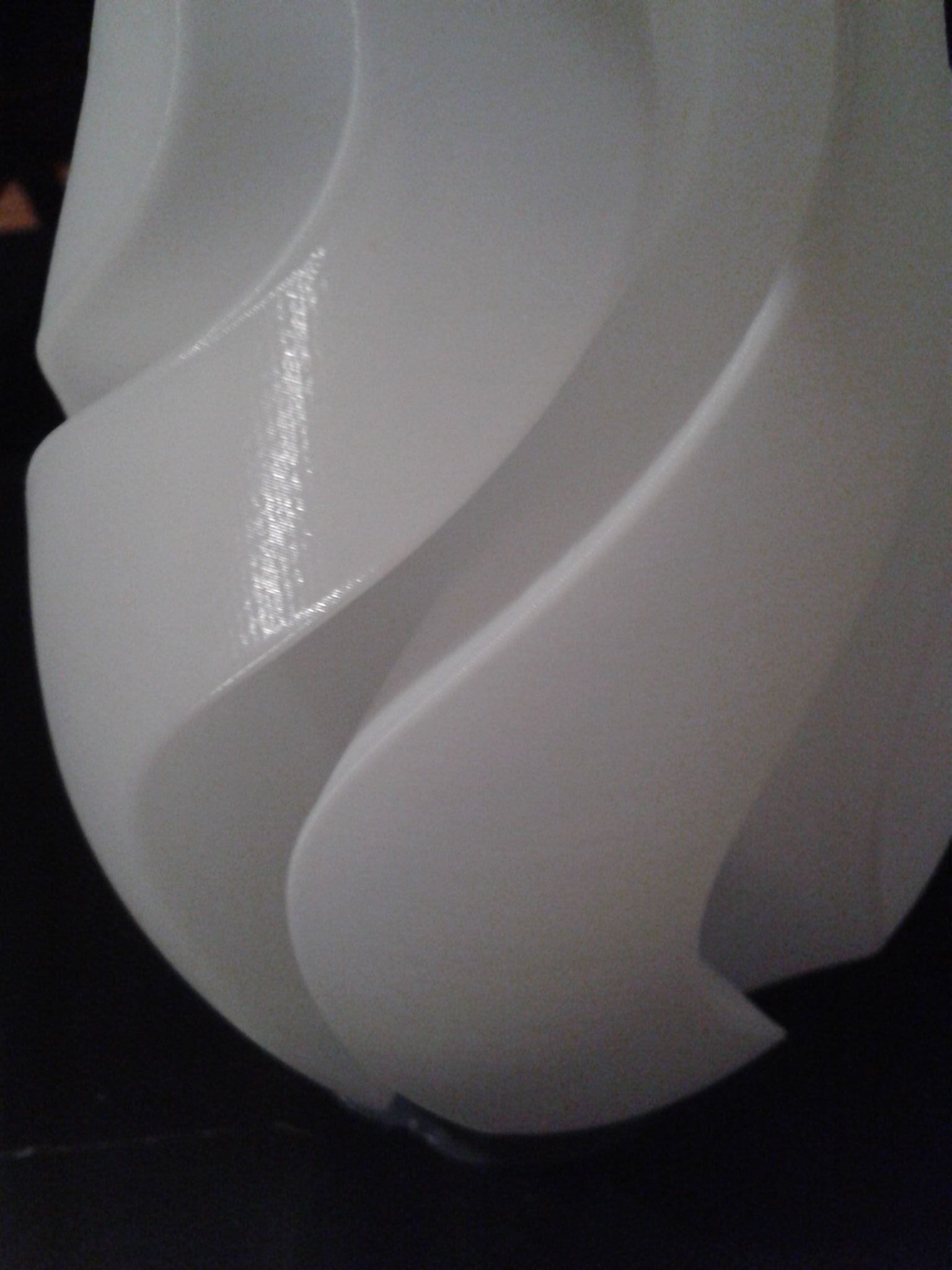

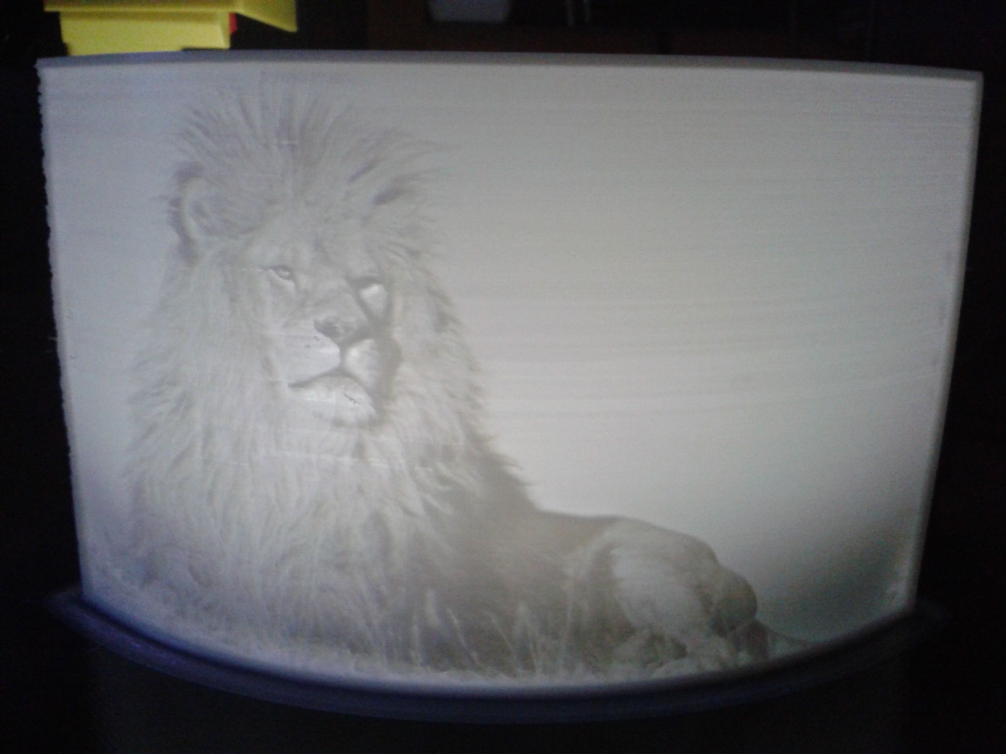

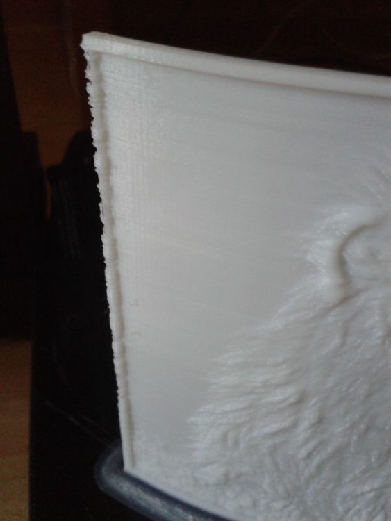

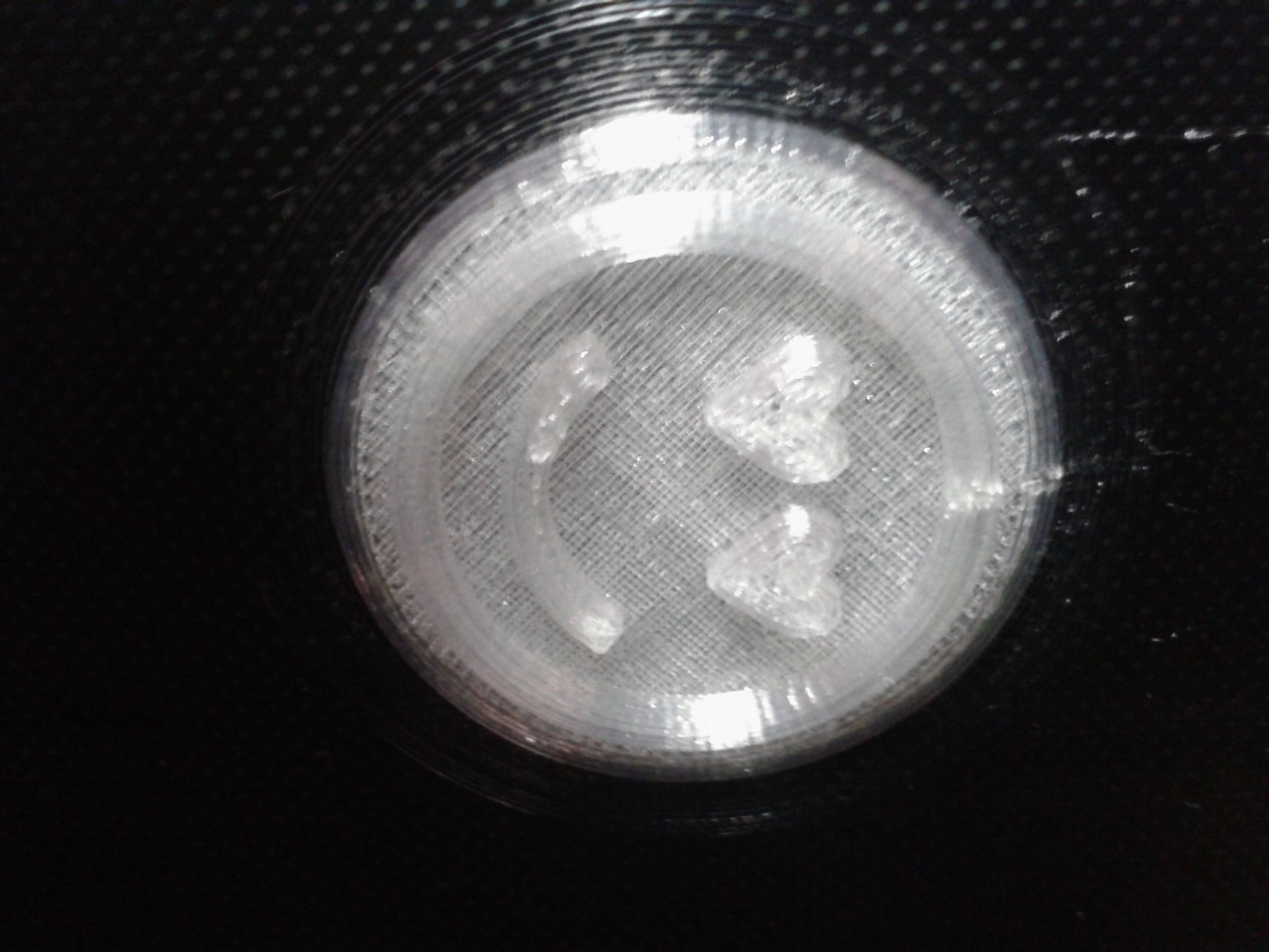

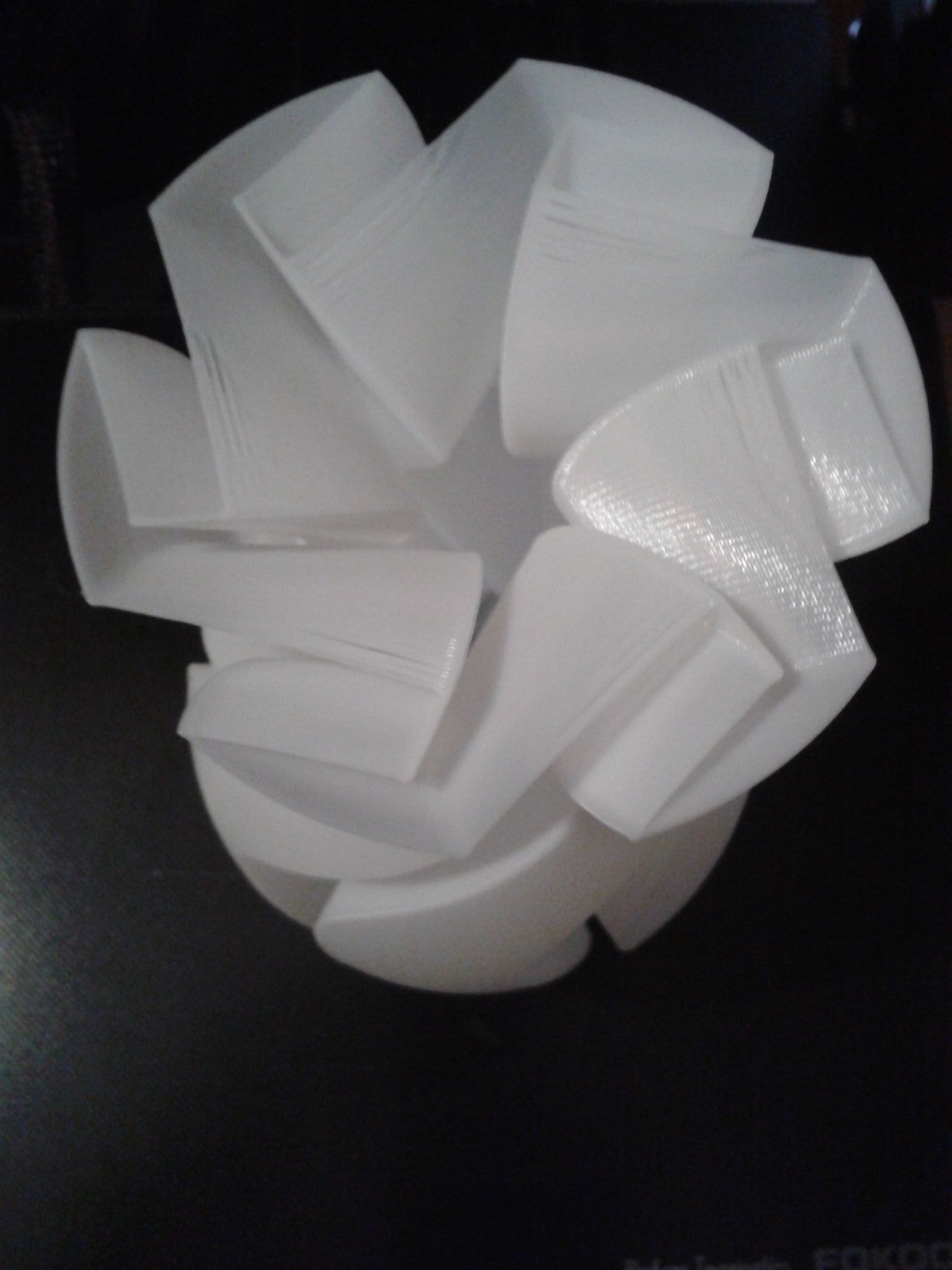

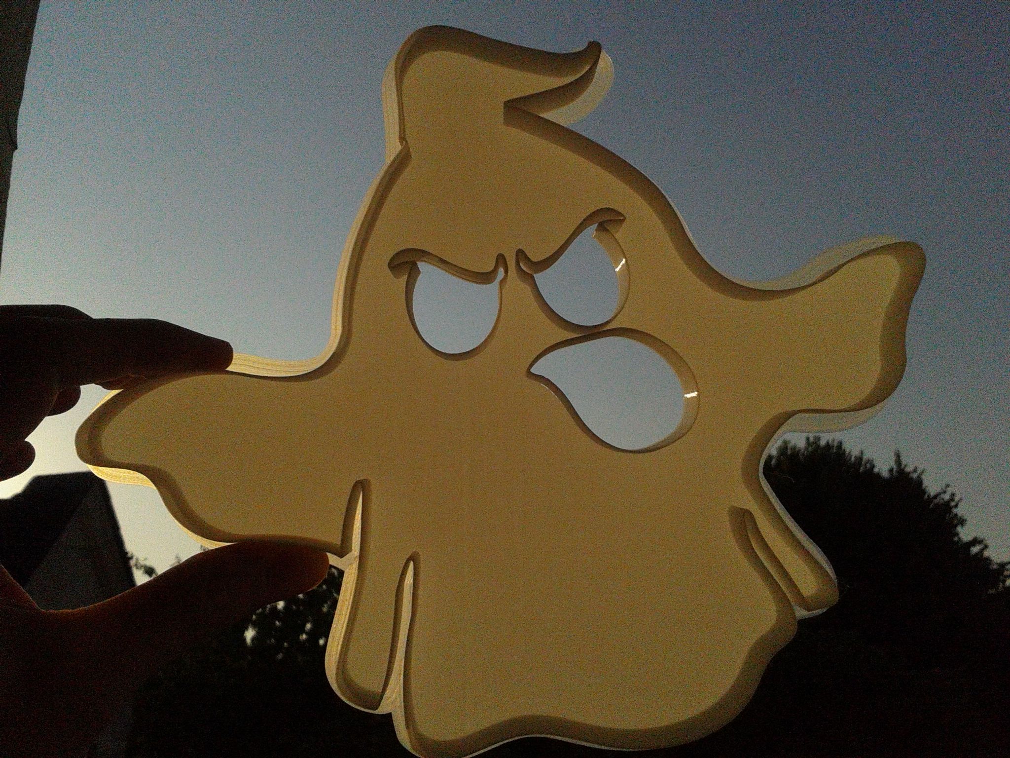

Voila d'autres impressions, histoire d'avoir une idée du rendu du filament PLA+ white FOKOOS fourni et de l’endurance de la machine
Hauteur de couche initiale 0.2mm, puis hauteur des couches de 0.1mm ( pour avoir un rendu suffisamment fin pour des lithophanies)
Lithophane Calibration Test 0.4 Nozzle by stikako January 08, 2021 https://www.thingiverse.com/thing:4714361
image.thumb.jpeg.490c9c79c858962d4b22826be371af8e.jpegimage.thumb.jpeg.a8b7067afafdb41da6398e6c28da602c.jpegimage.thumb.jpeg.753e30a40b8277b48f68899293ab5953.jpegimage.thumb.jpeg.e23f68fd0bbe576b04716dabd705898d.jpeg

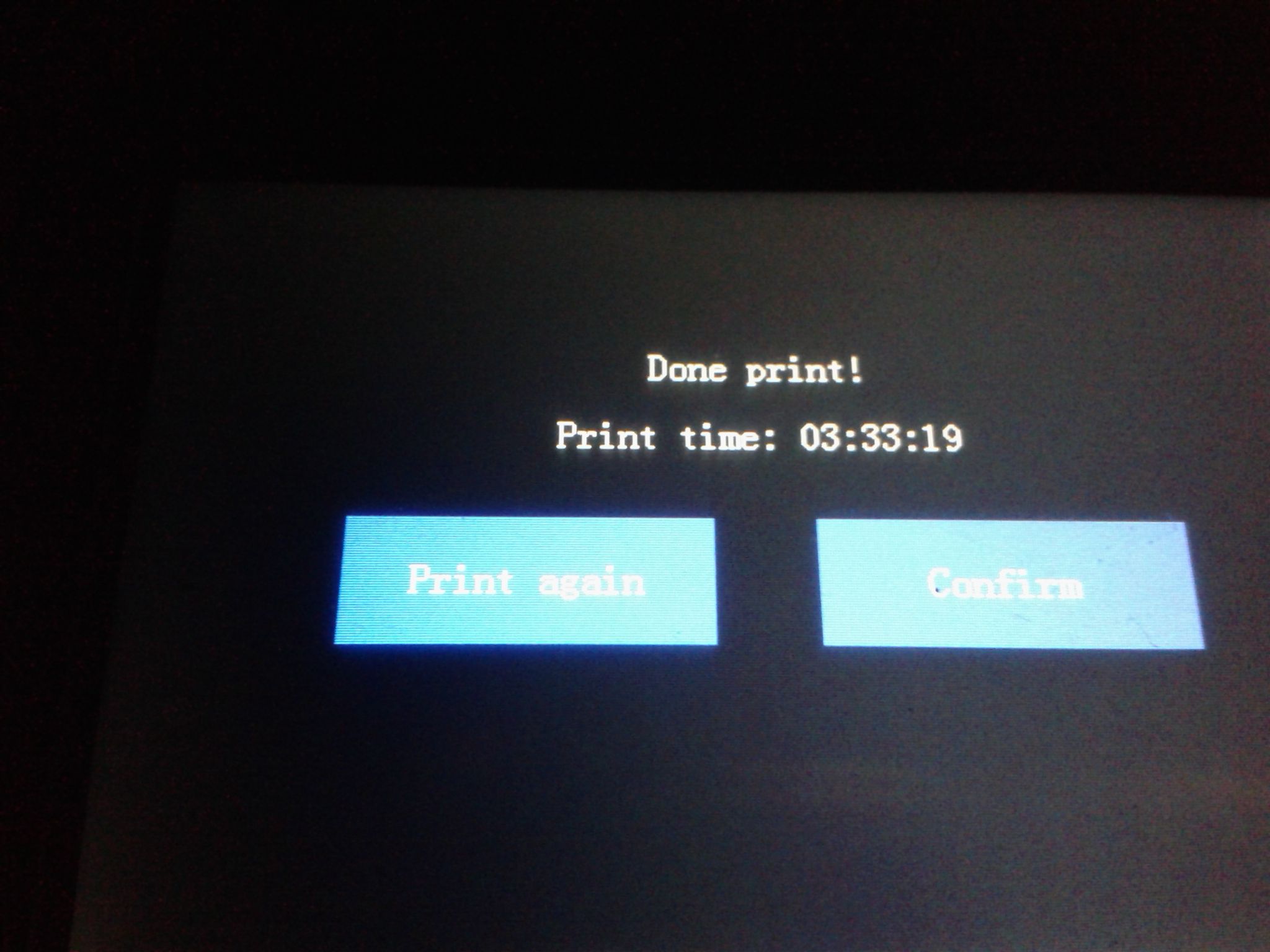

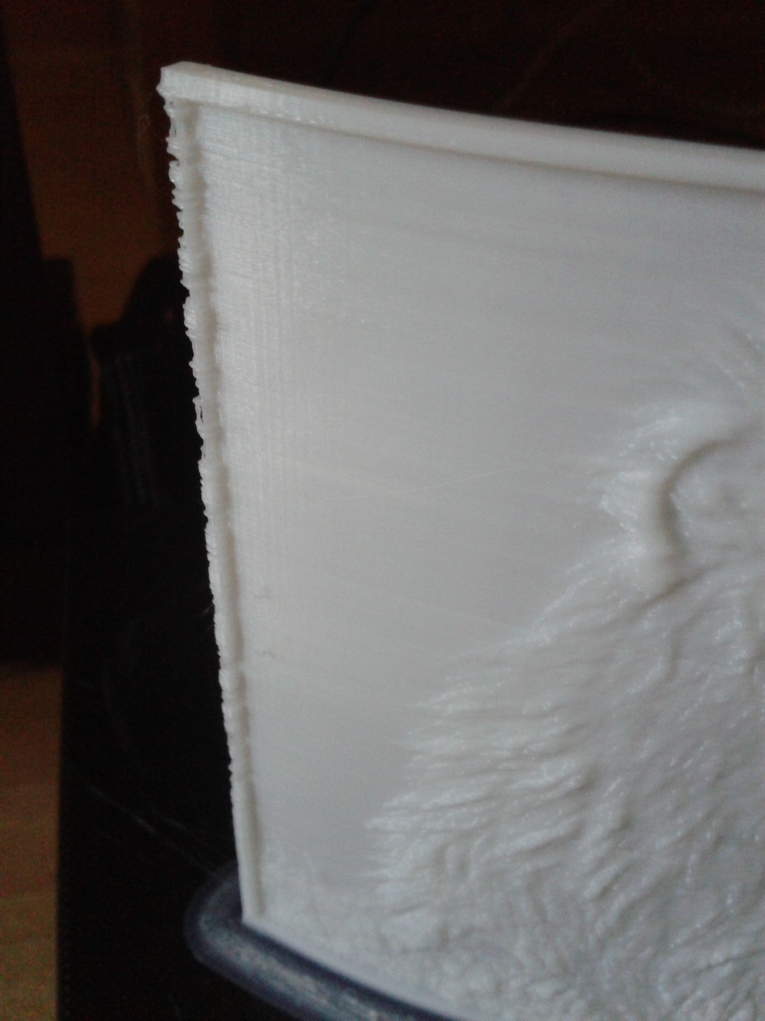

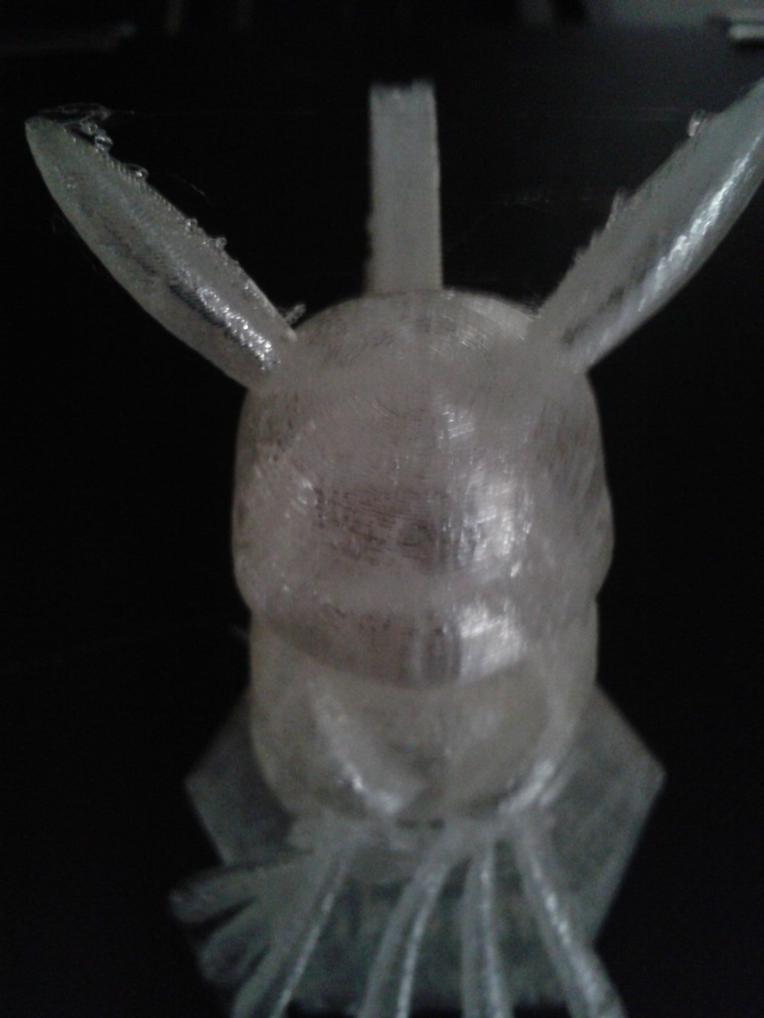

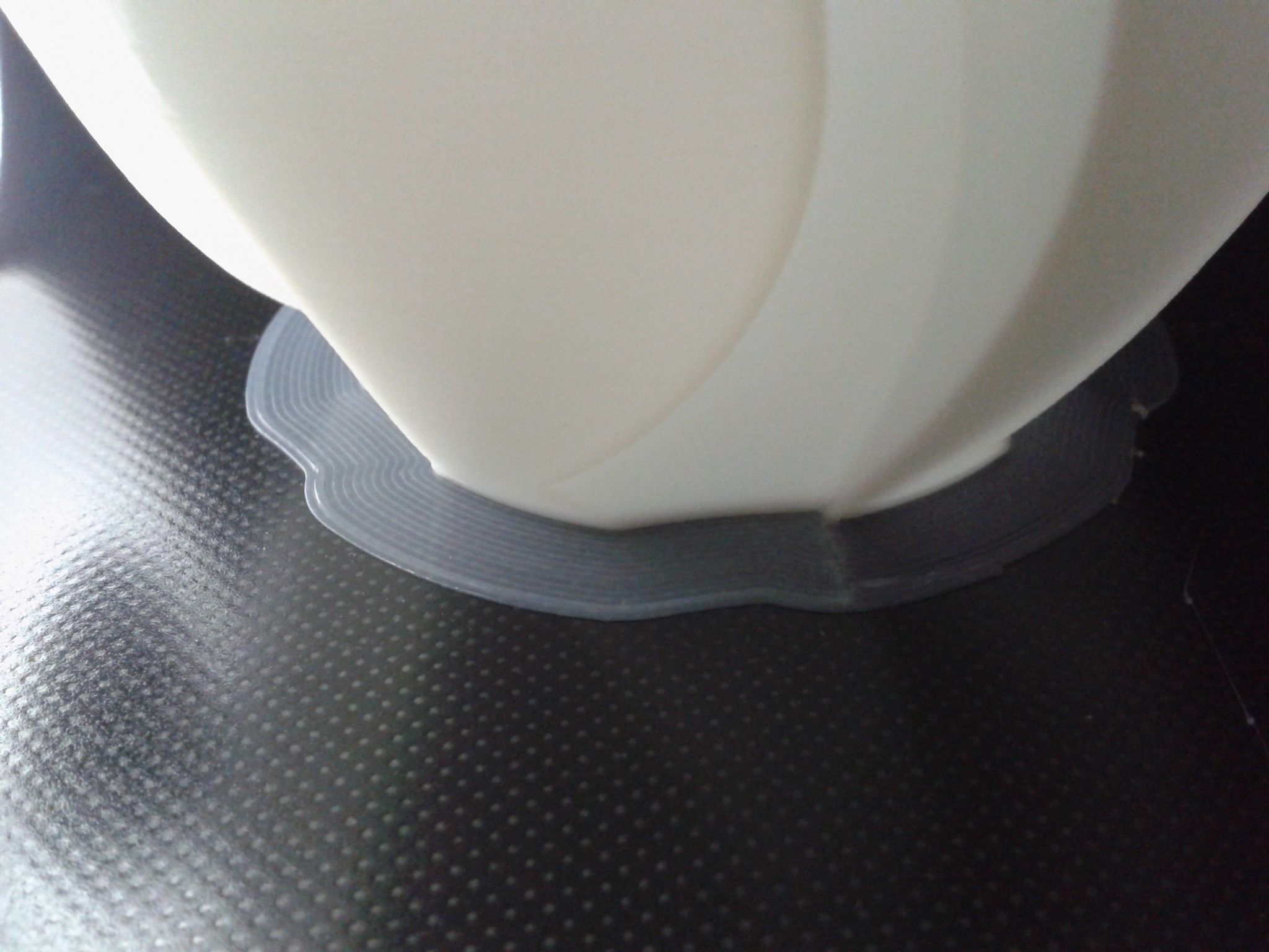

Décidément je n'avais pas encore la bonne distance buse <> plateau et cela m'a fait raté la première fois l'impression suivante ... ( elle s'est décrochée du plateau en cours d'impression ... )

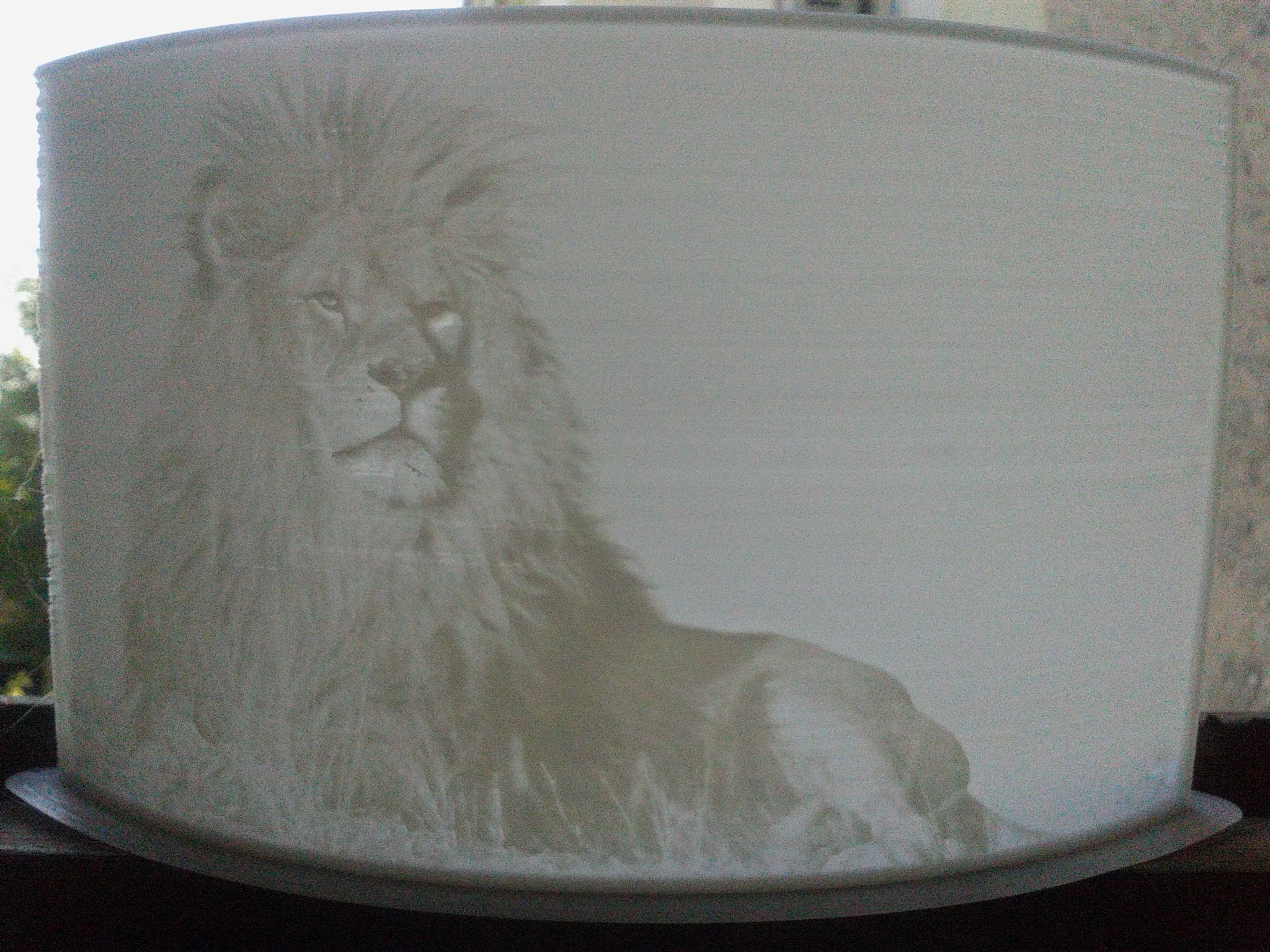

Lion Lithophane by NoName2000 March 16, 2019 https://www.thingiverse.com/thing:3496274
image.thumb.jpeg.fbdc2a5cffe233b9e64eb59fbcc5d1ab.jpegimage.thumb.jpeg.a119053689cd912f9291457faba83482.jpegimage.thumb.jpeg.6119b939b18aeb04aafc450204d61e9f.jpegimage.thumb.jpeg.a9348bf7e9cf7ec1000475f6802136e9.jpegimage.thumb.jpeg.c9f66e8b31eb8bddf27f35bddd3c8df5.jpegimage.thumb.jpeg.3eb0e4d96a17c7d553052cb9012d5552.jpeg
Il y a de petits défauts de débit et ou peut être de déplacements mais minimes et je me dis que c'est la magie du paramétrage de Ultimaker Cura 5.0 que je dois ajuster plus que la machine ( par exemple le positionnement des jointures Z était en aléatoire et j'ai pas encore regardé de près les paramètres pour les variations de largeur de lignes et débits introduits par cette version 5.0) .
Sinon les g-codes de déplacements arc et cercle  G2-G3: Arc or Circle Move sont pris en compte par le firmware fournis.
Je vais donc surement continuer mes essais avec le plugin ArcWelder d'activé.

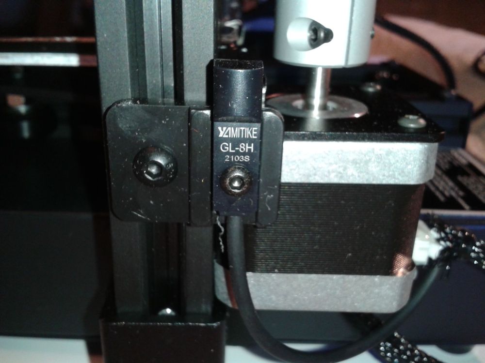

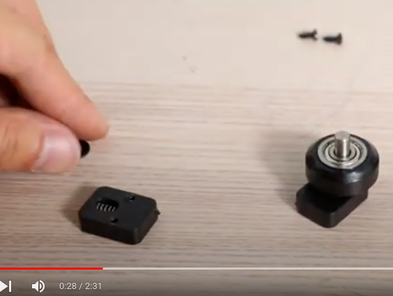

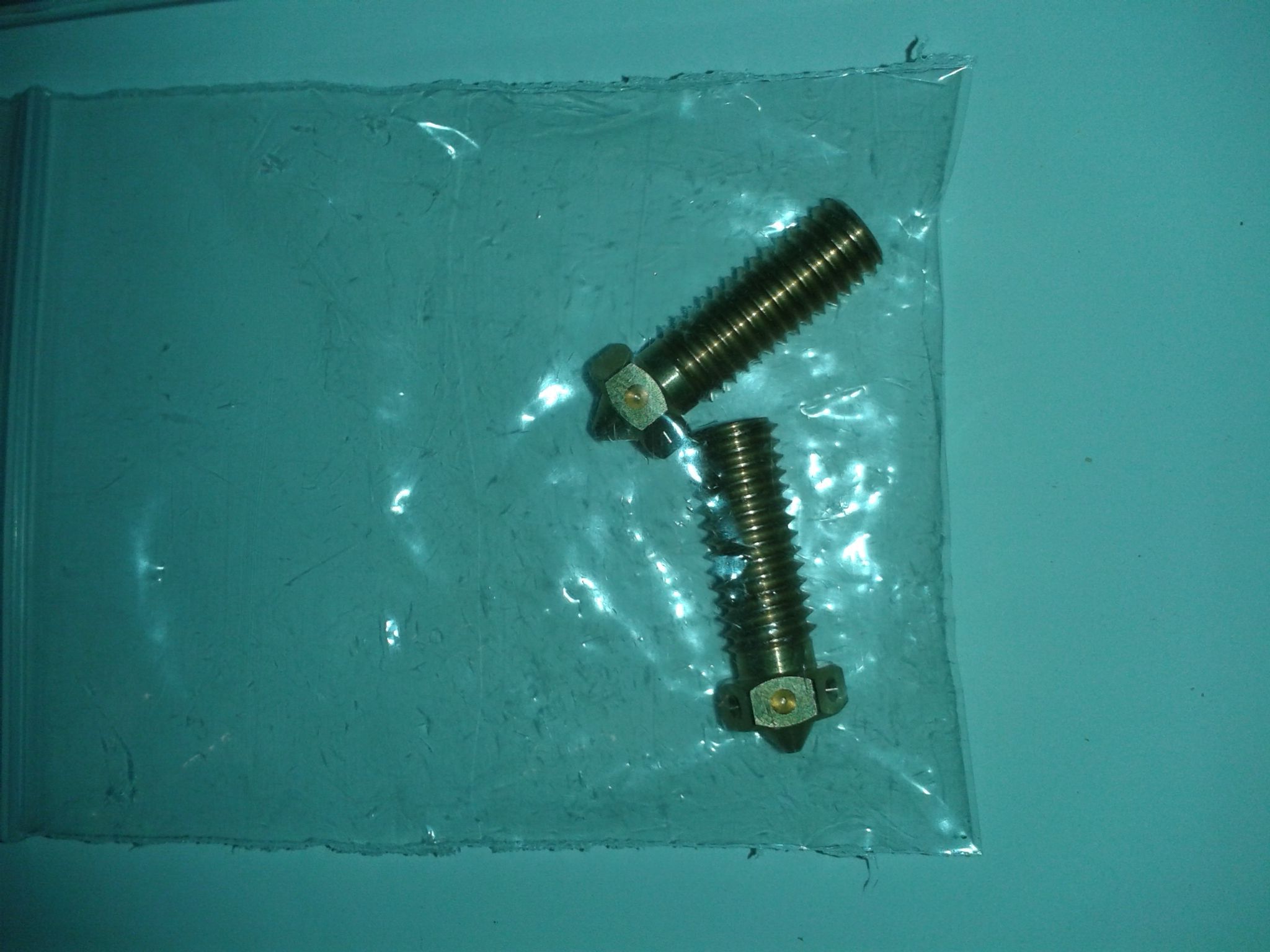

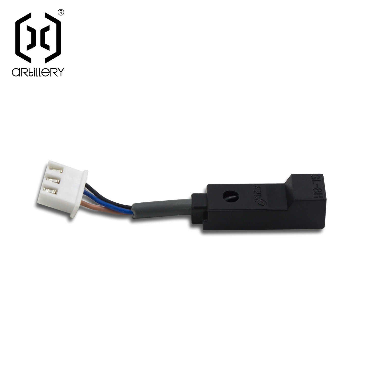

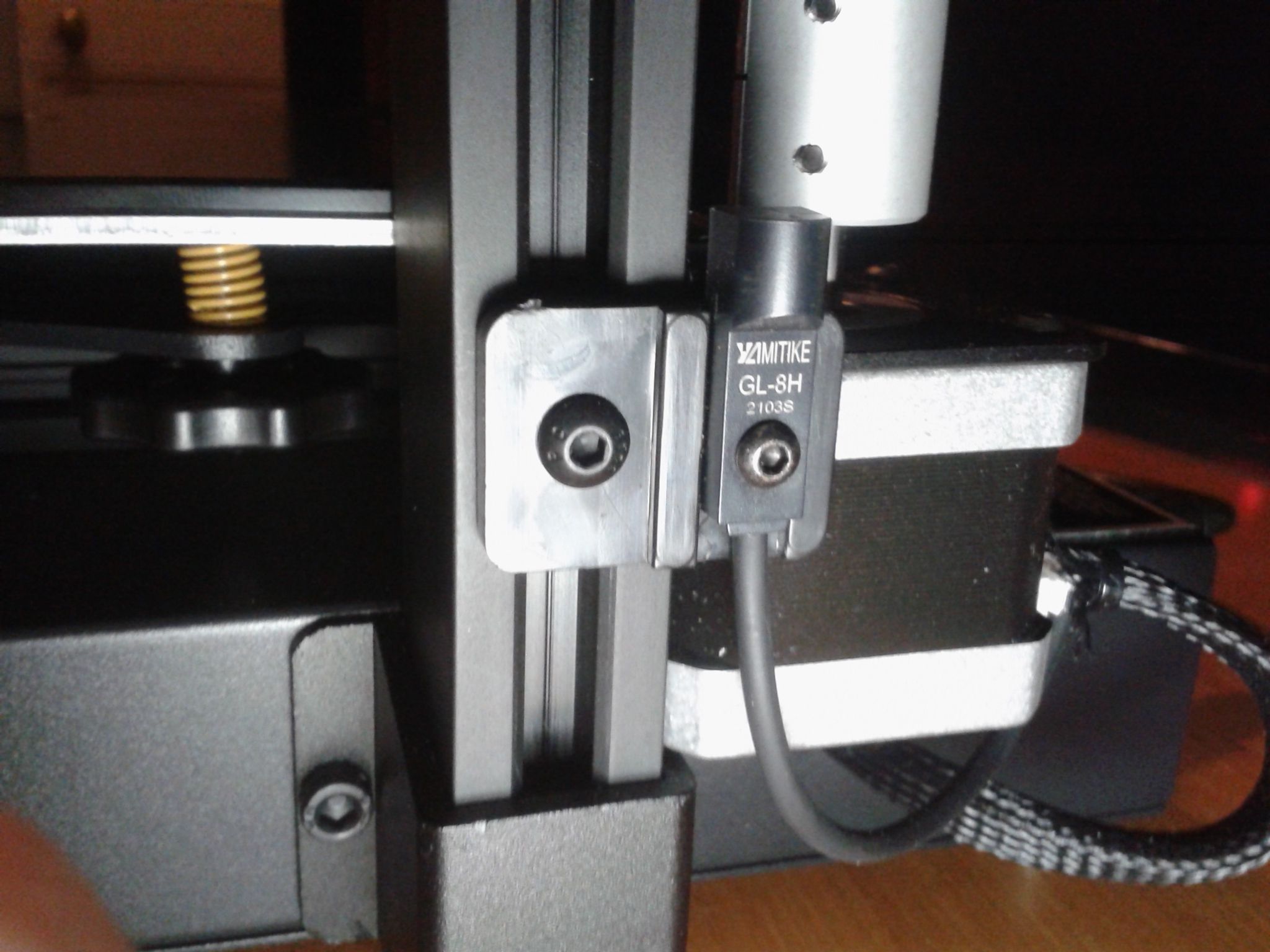

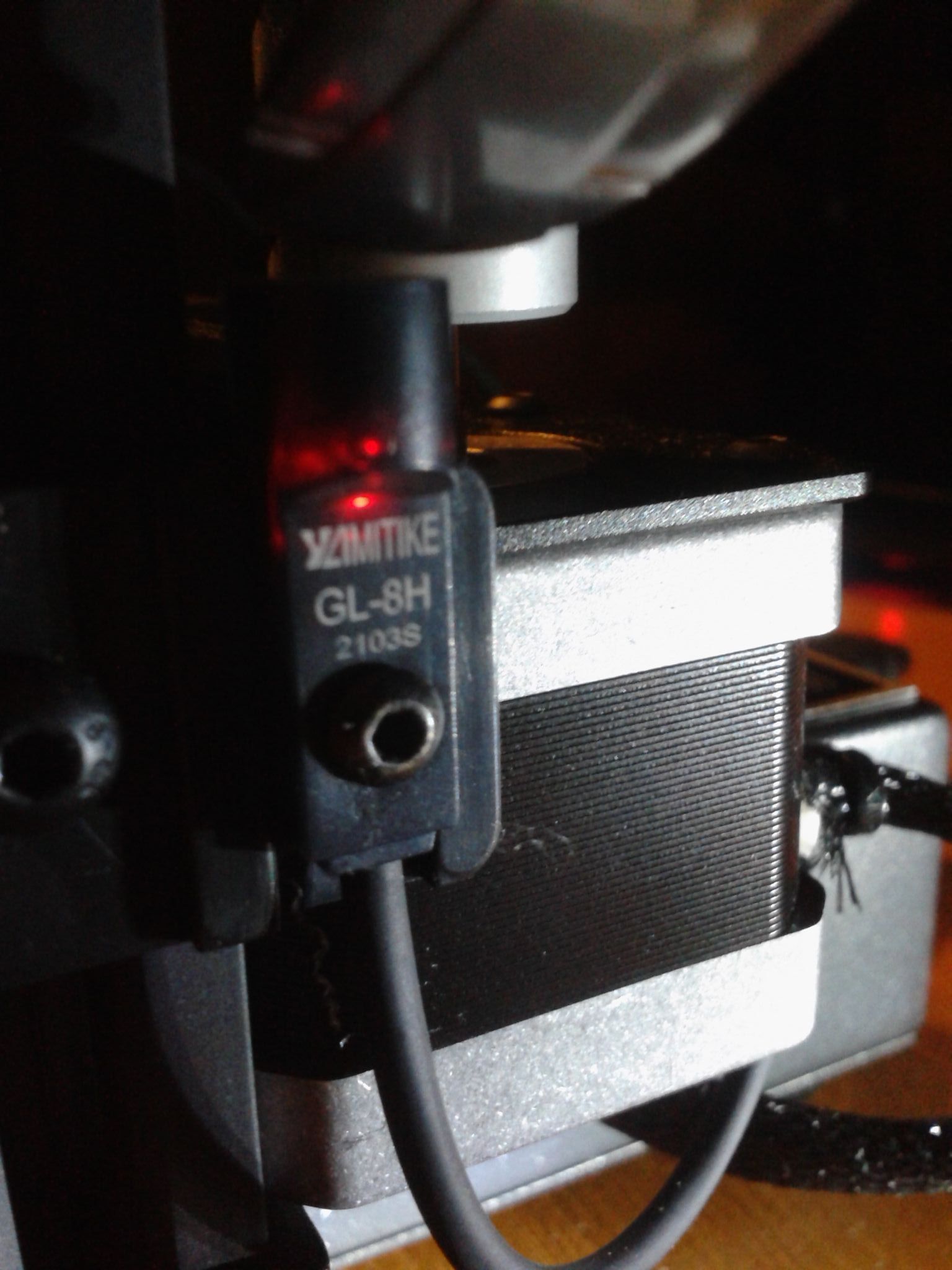

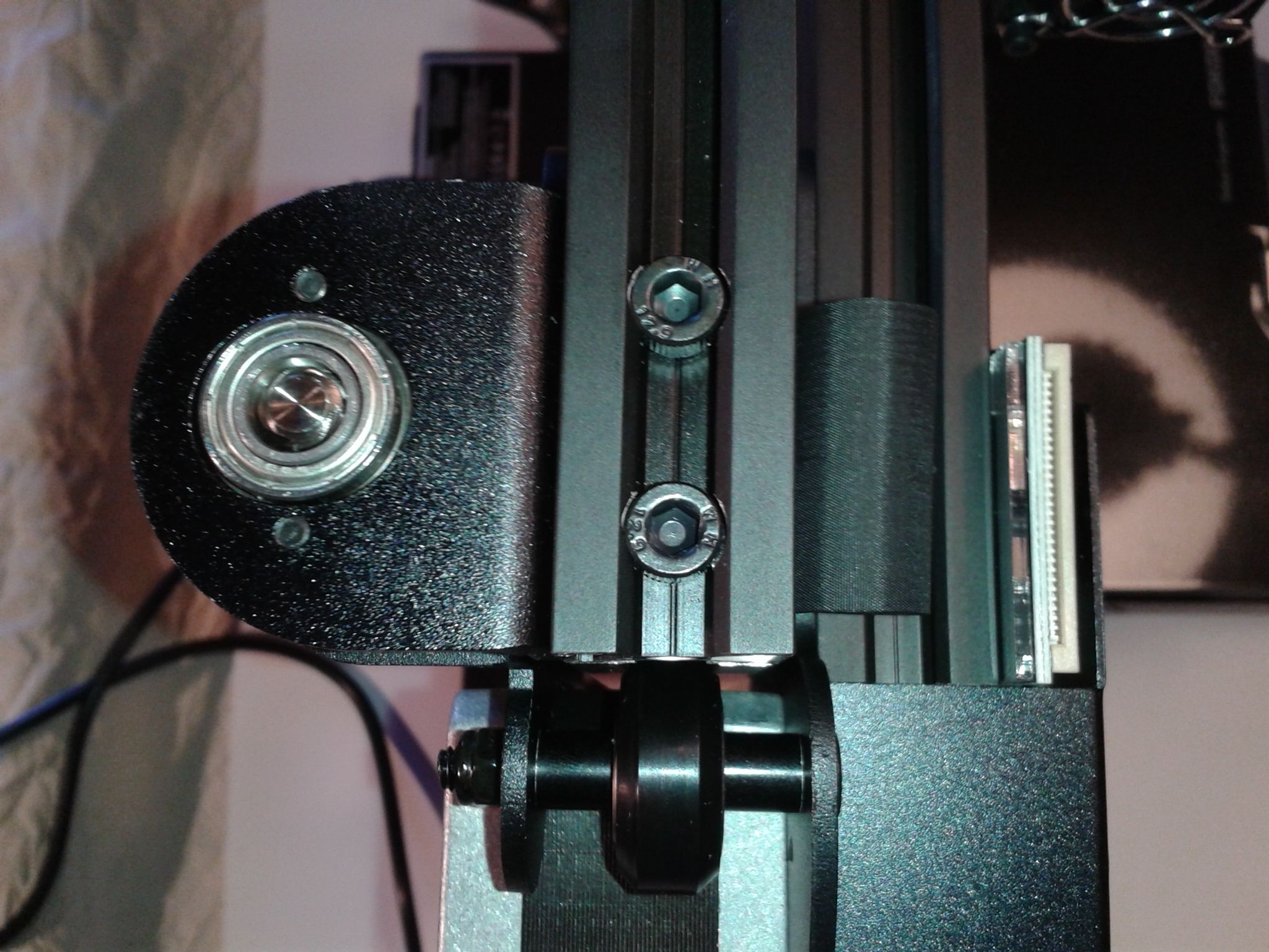

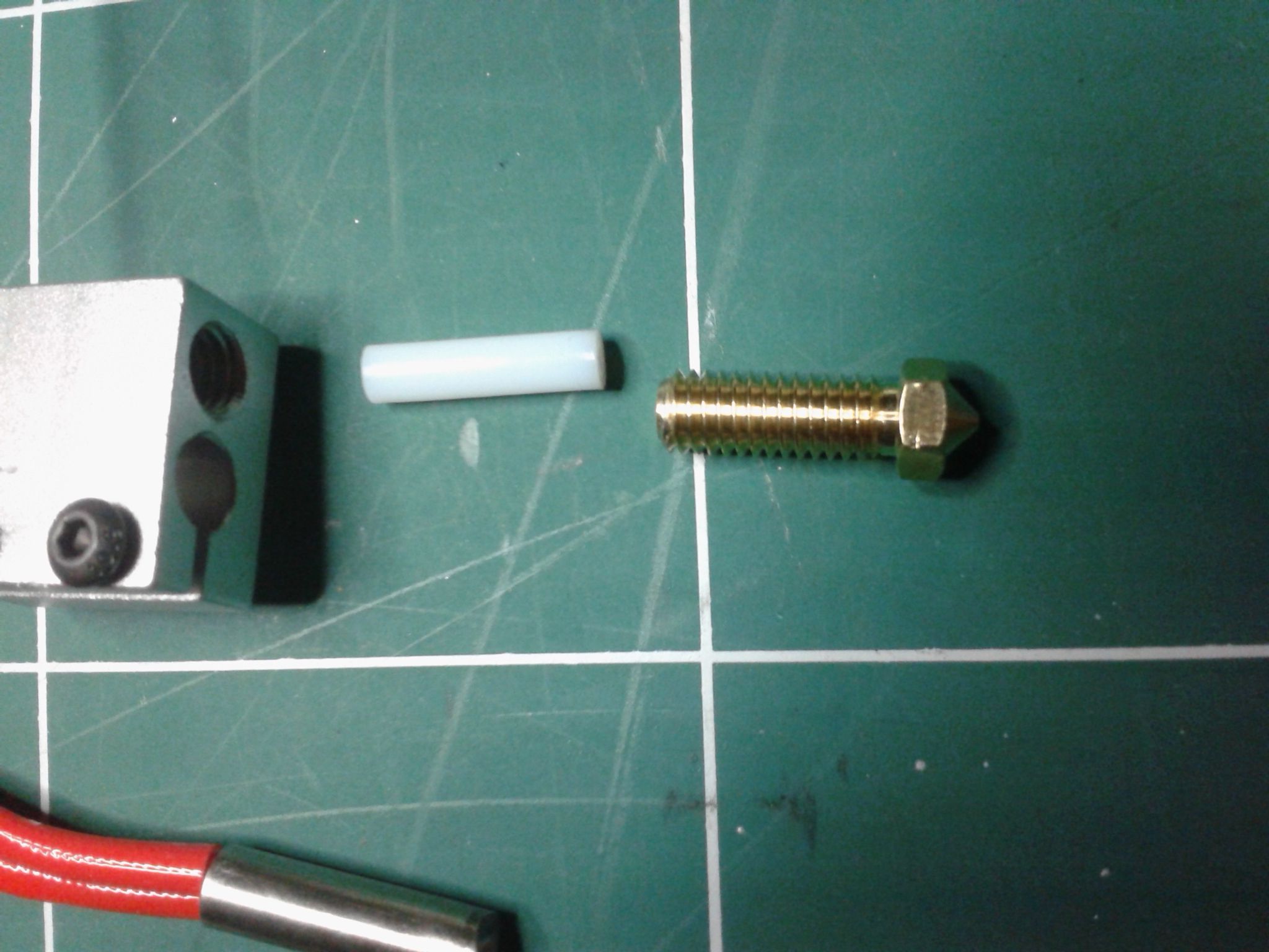

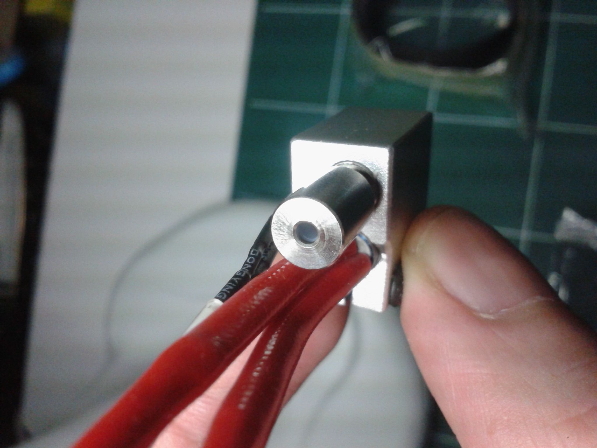

Revenir sur certain points de la mécanique comme

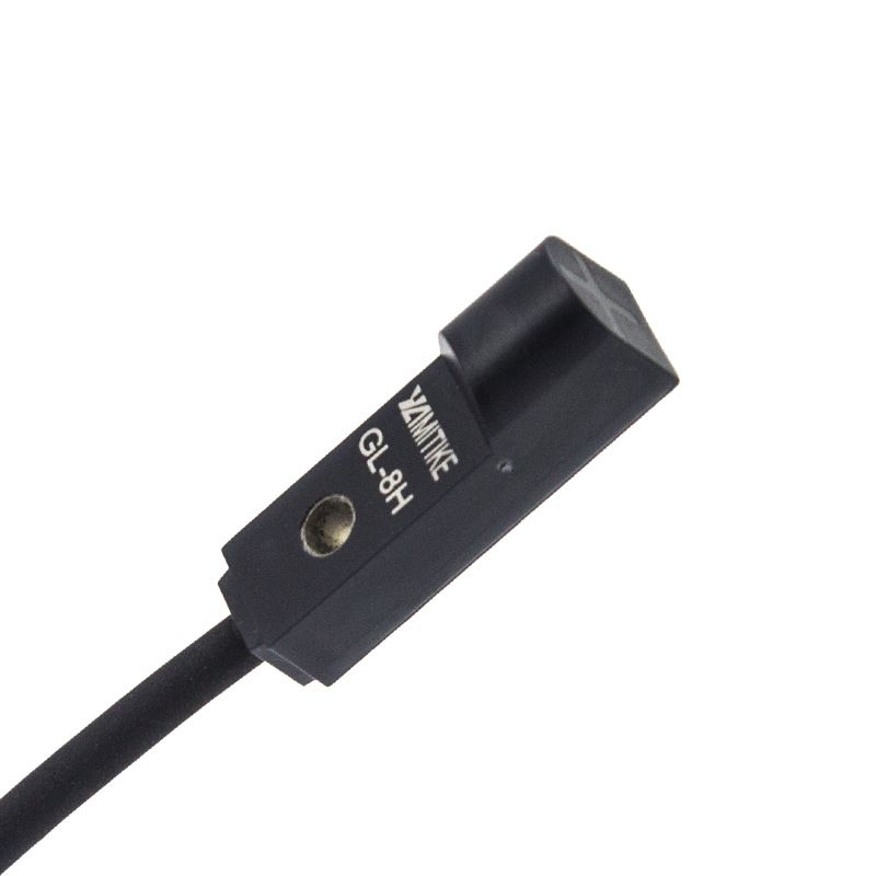

  • les capteur de fin de cours X et Z qui sont de type inductif? ( et pas des switch ou des optiques),

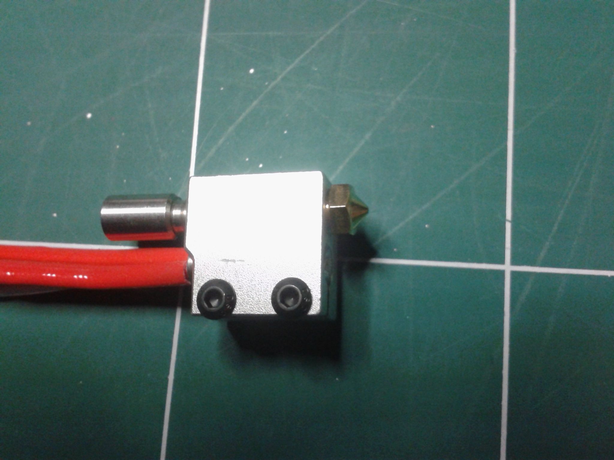

  • la tête, le bloc de type volcano et regarder l'extrudeur direct drive de plus prés ainsi que son petit détecteur de présence de filament.
  • le fait qu'il n'y a pas d’écrous excentrique pour les galets de l'arche (pour les déplacement en Z) mais un système avec des ressorts pour plaquer les galets contre les profilé extrudé

Détails des capteurs de fin de course
Pour les fins de course (endstop) X et Z, on retrouve pour chacun, un capteurs inductif "Yamitike GL-8H 2103S"
Un bout de ce "endstop" dépasse sur l'axe X
Et le voilà bien visible pour l'axe Z ( fixé à droite du profilé extrudé de droite ... )
Quand on approche un objet en métal (un qui "attire" les aimants) , il y a une lumière témoin de déclenchement
( Il semble, que ce soient les mêmes que ceux de remplacement sur certaines versions de Artillery sidewinder X1 ou X2 )
Extrait de https://forum.hardware.fr/hfr/electroniquedomotiquediy/imprimantes3D/imprimantes-artillery-sidewinder-sujet_1902_2.htm
Citation
Détails intéressant : les capteurs de remplacement sont différents de ceux livrés avec l'imprimante.
Les nouveaux : marque "Yamitike", GL-8H 2103S. Ressemble à ça : https://cbu01.alicdn.com/img/ibank/ [...] 341455.jpg
Alors que les originaux sont plus carrés genre ça https://ae01.alicdn.com/kf/Hee603ed [...] pg_q50.jpg
Artillery-capteur-Endstop-axe-X-avec-c-ble-Module-de-commutation-limit-compatible-avec-Sidewinder-X1.jpg_q50.thumb.jpg.8484b5d60f5fc8efdff914b59e6364c5.jpg
Pour l'axe Y, un capteur de fin de course mécanique déclenché par l'appui de ce qui dépasse d'une vis placé sur le support du plateau...
image.thumb.jpeg.a42dc12a03ff185da5efe8c39103d06f.jpeg image.thumb.jpeg.9acbb46aa8be276359db81e003a82d1b.jpeg

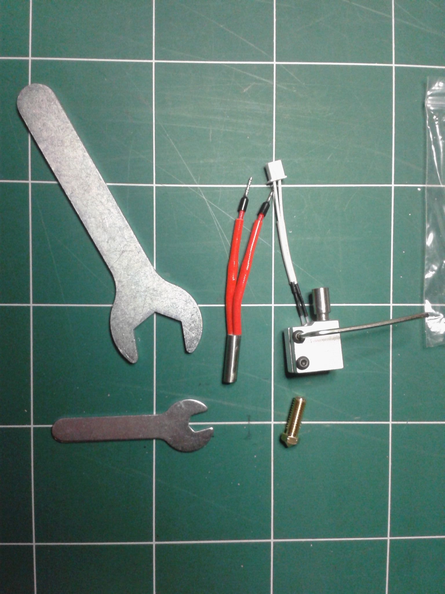

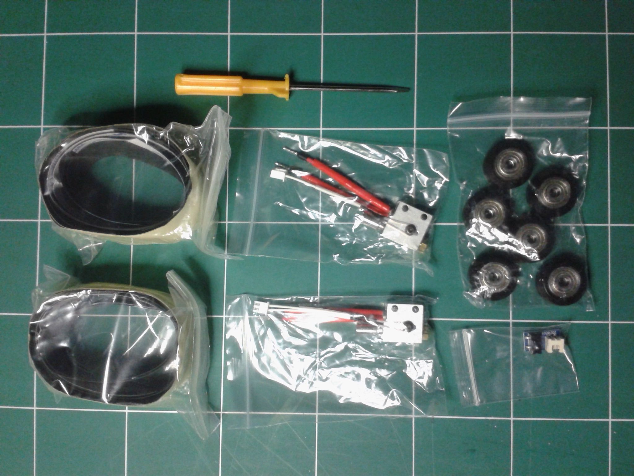

Détails du bloc de chauffe
Je n'ai pas encore démonté la tête.
Mais j'ai commandé et reçu le "FOKOOS Odin-5 F3 3D Printer Accessories" pour  28€99 ( il y avais 6% de promo ! attention ! 😉 )
https://de.fokoostech.com/collections/accessories/products/fokoos-odin-5-f3-3d-printer-accessories
(sans frais de port, livré par Amazon, on retrouve cet article sur https://www.amazon.fr/Accessoires-imprimante-dimpression-détections-tournevis/dp/B09H2YJHLV mais sans la promo ...)
image.thumb.jpeg.bdbb6cb0f8d7ccfeaba82bda72dc03a1.jpeg image.thumb.jpeg.fed1100c364b09b76c91a91e63180a7e.jpeg
Et donc j'ai deux ensembles pré-assemblés (buse type Volcano 0.4mm, corps de chauffe, thermistance, résistance chauffante, heatbreak).
( à utiliser pour exécuter Fideo15 - Guidance - Replacement of hot end )
image.thumb.jpeg.5bcb4fc8d334dded03db2d6b5d5de63e.jpeg image.thumb.jpeg.1bad602b579621b0a88033f86f968eb9.jpeg
Et là déception ( mais je l'avais déjà vu dans la petite vidéo Fideo2 - Guidance - Throat check )
Il y a un bout de tube PTFE bloqué dans le heatbreak (sortable si l'on retire la buse) ... donc les 260°C annoncés sont a éviter et il faut se limiter à 245°C pour éviter de dégrader trop vite le tube PTFE ... )
image.thumb.jpeg.fb659711ceaf6d4c0a8034ece007fd8f.jpeg image.thumb.jpeg.309fdca21faf83ff04df9de19fdf31c2.jpeg
Aucune inscription sur la cartouche de chauffe (  (A vérifier) une 40W en 24V ??? )
Détails du capteur de filament
Pour le petit capteur de filament que l'on trouve dans la vidéo Fideo19 - Guidance - Replacement of detection sensor
c'est un genre de tout petit micro switch (mais qui ne "clic" pas) avec au lieu d'une lamelle un petit bout arrondie de plastique qui bascule / s'enfonce (surement monté sur un mini ressort)

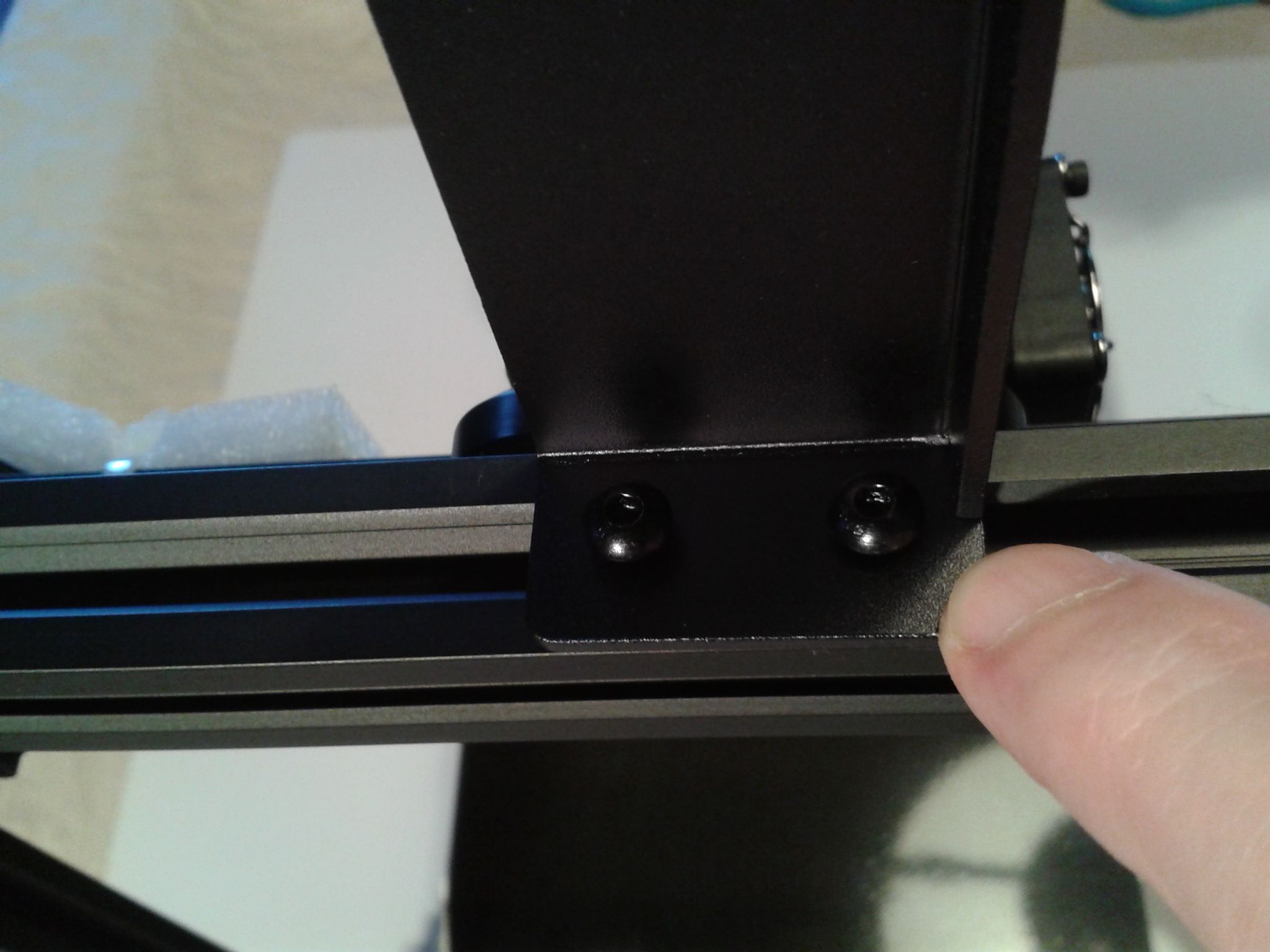

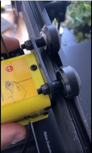

Détails du système de déplacement ou guidage sur les profilés de l'axe Z ( il n'y a pas d’écrous excentriques )
Pour les déplacements de la barre de l'axe X qui se déplace sur l'axe Z grâce aux deux tiges filetées, le guidage est garanti par des galets/roues ( trois pour chaque profilé extrudé de chaque coté de l'arche )
Et je n'avais pas de suite remarqué un système à ressort pour plaquer les roues intérieures aux profilés, ce qui remplace l’utilisation d'écrous excentriques pour ajuster le plaquage.
Voici les photos vue de l’intérieur de l'arche, du coté droit.
image.thumb.jpeg.5de7a708be076a8fb638e30a51de15ef.jpeg image.thumb.jpeg.b79b545de8db25031562c61b54f61a30.jpeg
On peut voir le système démonté dans la vidéo Fideo28 - Guidance - Replace Z-axis wheels
D'autre essais d'impressions
Entre temps j'ai calibré l'extrudeur et au lieu des 94 ESteps/mm je trouve plutôt 96 ESteps/mm
Et j'ai fait le PID de la tête pour 200°C. ( Le PID pour le plateau ne semble pas être activé dans firmware stock)
Modèle 3D fait sur itslitho.com depuis l'image "smiling-face-with-hearts" de OpenMoji
Paramétré à une vitesse de 40mm/s, hauteur de couche 0.2mm lors du tranchage sous Ultimaker Cura 5.0
Mais imprimé avec le pourcentage de vitesse mis a 150% lors de l'impression ...
image.thumb.jpeg.d5aa92f2fb8f5ecc9a663fd8213efdef.jpeg image.thumb.jpeg.4743f57d1b055239dbc85b4062725039.jpeg
Et j'avoue avoir été déstabilisé un instant par le "Extrude Speed", qui après avoir joué avec, se trouve être le pourcentage du débit ou "flow".
image.thumb.jpeg.02dfc71012c7550a2306e47a2c35f050.jpeg image.thumb.jpeg.0461b8a44e1394b331cbef58a3a6fe54.jpeg
image.thumb.jpeg.22289fe2af08916449877acbd016dc04.jpeg image.thumb.jpeg.d1e1b00c10c3b017a71380737133164c.jpeg
Et avec une touche de marqueur rouge à l'arrière pour les cœurs : )

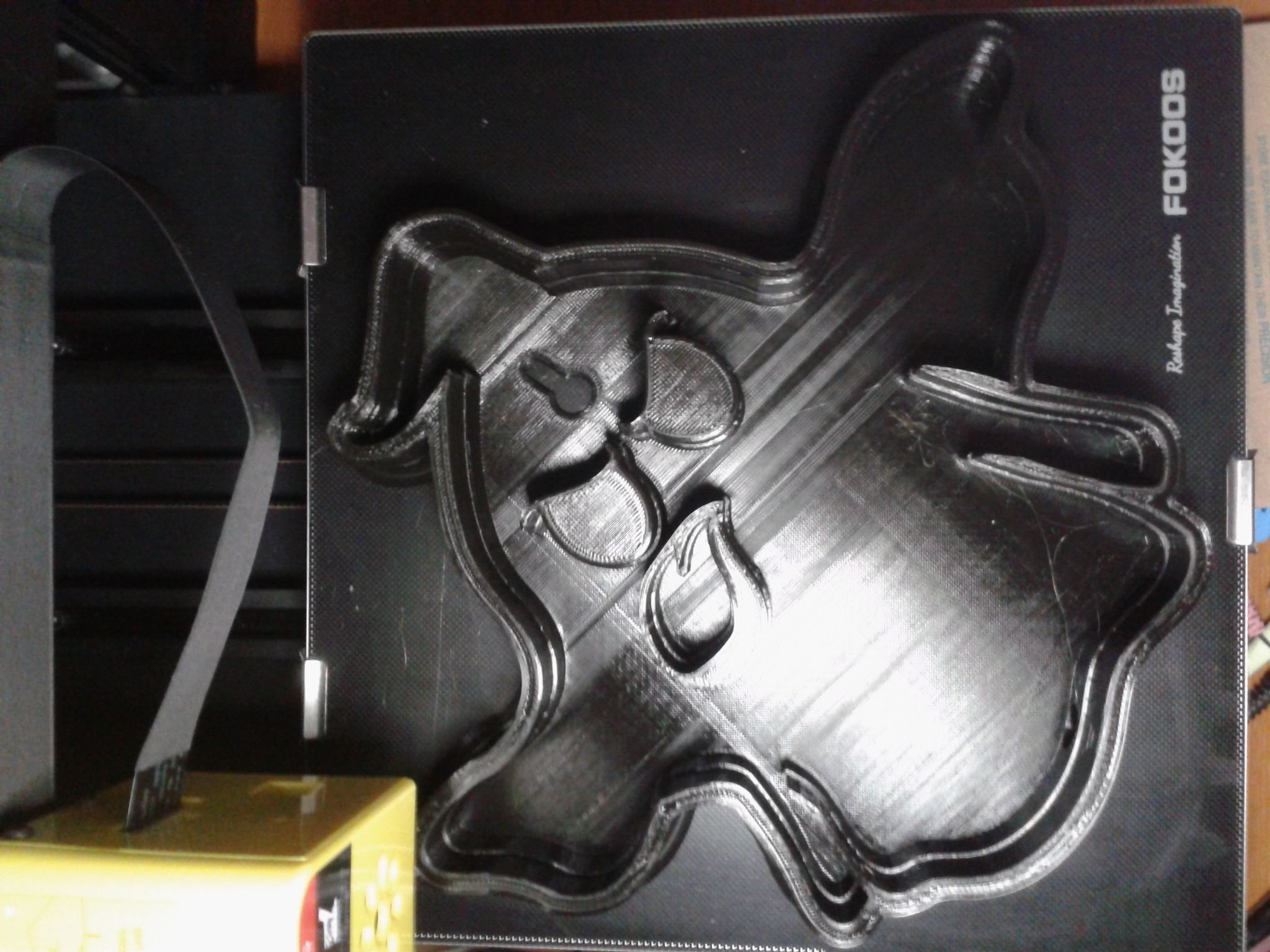

Aussi, je me suis lancé dans l'impression d'un des éléments de LAMPE FANTÔME ( payant 2€41 ) de Brightboxdesign01
cette fois, paramétré à 60mm/s et imprimé à vitesse normale (100%)
image.thumb.jpeg.9a95ad6ea2cd6ee4d32a5ac32940e3f0.jpeg image.thumb.jpeg.62ef1bdb611bea735787ba972e061fd5.jpeg
image.thumb.jpeg.da9ba4670e2150ac41e54dfdd3b0a1bd.jpeg image.thumb.jpeg.ab992e352327852e15012fe613a18b1f.jpeg
image.thumb.jpeg.bfeb2cbba4ca4568750ba3b9b10194fd.jpeg image.thumb.jpeg.23973fa51fdb0835de37f82e34271061.jpeg
(on peut y remarquer un petit défaut, il manque quelques lignes sous un œil sur une couche, car j'ai encore été dans "Option" -> "Filament" lors de l'impression et la pause induite semble de temps en temps interférer avec l'impression et ici cela m'a sauté quelques instruction g-codes ... )
Là j'ai lancé https://cults3d.com/fr/modèle-3d/maison/test-vase en mode vase (spiraliser les contours extérieurs), à une vitesse de 60mm/s, largeur de ligne 0.6mm, hauteur de couche de 0.2mm ( histoire de voir si le débit tient avec cette buse type volcano de 0.4mm de diamètre ) et avec le plugin ArcWelder d'activé et la ventilation à 60%.
Pour le moment cela semble en bonne voie.
image.thumb.jpeg.db89bbfa328262d8cf37713a06117925.jpeg image.thumb.jpeg.cb5f2e980f75466112e19e2cb30372f4.jpeg
Edit Et voila ...
Donc une hauteur de couche de 0.2mm pour un évasement comme cela en haut, c'est un grand porte à faux et cela a raté à la fin ...
image.thumb.jpeg.07ec7b9a8839d79c2c48a61073940e0a.jpeg image.thumb.jpeg.576c1cd50e3388b0969f101d298dfa12.jpeg
et j'aurais dû forcer le débit et ou mettre plus de couches du dessous car il y a un trou au centre de la base
Mais sinon je le trouve joli et encore plus avec une lumière derrière
image.thumb.jpeg.e8219f27d2da63cb488d0606d1edbbbe.jpeg image.thumb.jpeg.2a0fd7baacf271d086b0ee6cee5784d5.jpeg image.thumb.jpeg.636b0286946585b2d3e95694b38cef7b.jpeg

Contrainte sur le nommage des fichiers ( avec le firmware d'origine
Sur la carte SD fourni, il y a un fichier "Gcode Naming Rules.txt"
Citation
1. Please copy the files in the TF card to your computer for saving. Only gcode files are saved in the TF card.
2. To prevent the printer from failing to recognize the file correctly, please name the gcode file only in English and numbers.
3. When there are multiple GCODE files in the same directory, the file name (including the path name and "\") cannot exceed 30 characters.
A\ABCDEFGHIJKLMNOPQRSTUVWXYZAB
AB\ABCDEFGHIJKLMNOPQRSTUVWXYZA
ABCDEFGHIJKLMNOPQRSTUVWXYZ\ABC
ABCDEFGHIJKLMNOPQRSTUVWXYZA\AB
4. When there is only one GCODE file in the same directory, the file name (including the path name and "\") cannot exceed 90 characters.
A\ABCDEFGHIJKLMNOPQRSTUVWXYZABCDEFGHIJKLMNOPQRSTUVWXYZABCDEFGHIJKLMNOPQRSTUVWXYZABCDEFGHIJ
AB\ABCDEFGHIJKLMNOPQRSTUVWXYZABCDEFGHIJKLMNOPQRSTUVWXYZABCDEFGHIJKLMNOPQRSTUVWXYZABCDEFGHI
ABCDEFGHIJKLMNOPQRSTUVWXYZABCDEFGHIJKLMNOPQRSTUVWXYZABCDEFGHIJKLMNOPQRSTUVWXYZABCDEFGH\ABC
ABCDEFGHIJKLMNOPQRSTUVWXYZABCDEFGHIJKLMNOPQRSTUVWXYZABCDEFGHIJKLMNOPQRSTUVWXYZABCDEFGHI\AB
5. When there are multiple directories (without GCODE files) in the same directory, the directory name cannot exceed 36 characters.
Et comme je "profite" du bug de remplissage du nom de fichier dans le dialogue d'enregistrement sous Ultimaker Cura 5.0 et 5.0.1 ( voir Save to Disk does not automatically populate a filename anymore ) je n'avais pas vérifié car je nommais mes fichiers très simplement.
Mais là c'est vérifié, la version du firmware Marlin "stock" sur la machine en mode #define TFT_LVGL_UI a une très forte contrainte pour le nommage des fichiers .gcode ... ( un petit piège de plus pour les débutants ... ) Le fichier n'est pas visible a l’écran de contrôle de l'imprimante si il ne respecte pas les contraintes de nommages.

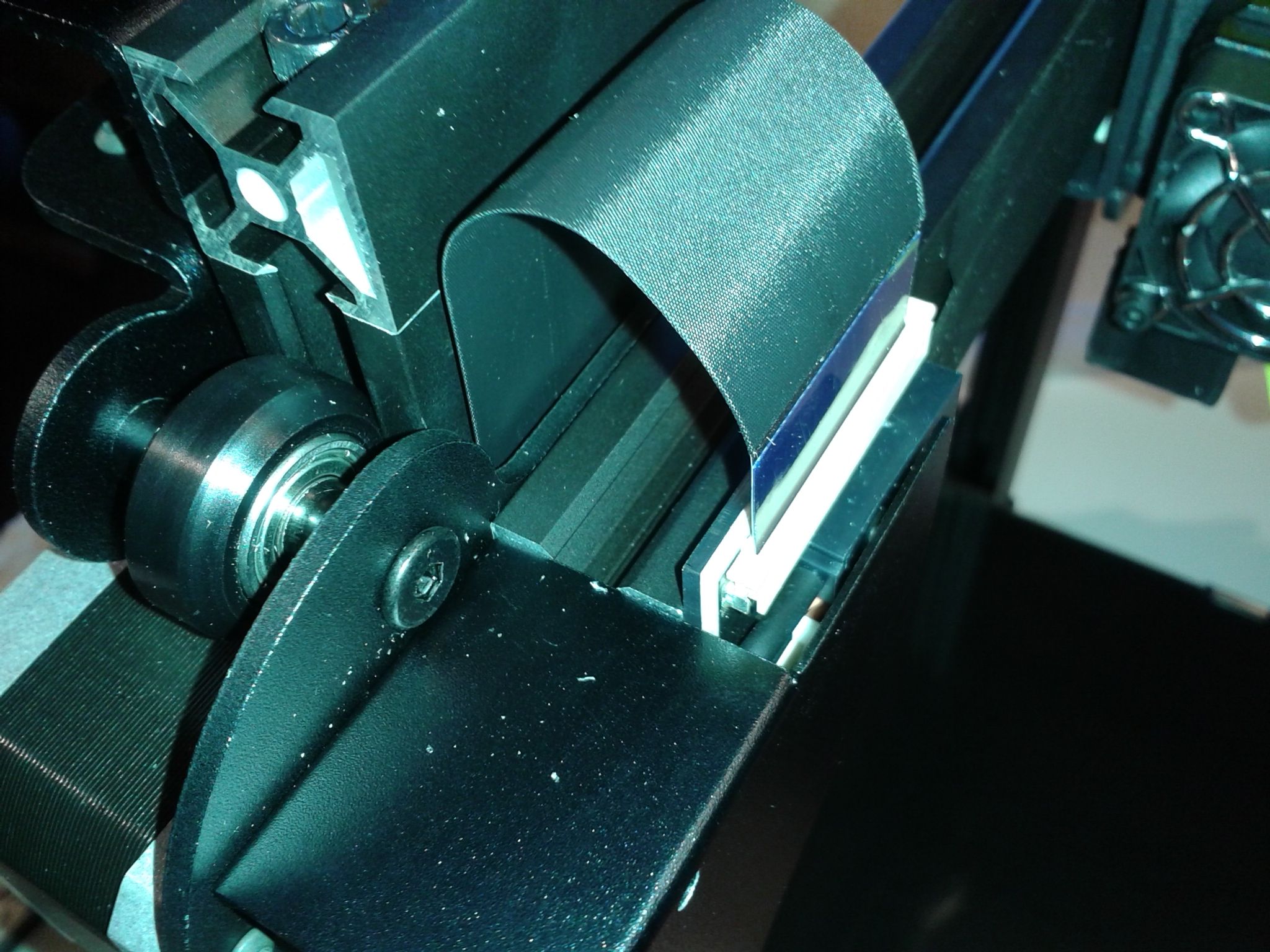

Petit défaut de montage ( Z endstop trop haut et donc force/bloque en haut de l'arche si je demande d'aller en Z=250 )
Je remarque aussi, après un Home, si je demandé un déplacement en Z=250 qu'il y a forçage des moteurs avant d'arriver a Z=250 mm. (buté physique en haut de l'arche vers Z=242 si je laisse les cache en plastique et Z=247 sans les caches en plastique )
image.thumb.jpeg.050b77a33f975a122fa46d6051a470f4.jpeg image.thumb.jpeg.d02d4b29badd6cc7110de53ca26a5796.jpeg
Le capteur de fin de course Z se trouve monté légèrement trop haut et donc il me faut le décaler de quelques millimètres vers le bas et abaisser le plateau via les molettes pour pouvoir profiter des 250 mm de hauteur d'impression... (ce qui semble possible )
Je n'ai pas encore pris le temps de faire cet ajustement car j'ai commandé un plateau flexible avec revêtement PEI et une base magnétique ( https://fr.aliexpress.com/item/4000137298652.html en 235x235 mm) et je corrigerais cela lors de l'installation de ce dernier. ( le plateau en verre d'origine fait 4mm d'épaisseur or la plaque flexible et la base feraient ~ 2 mm d’épaisseur cumulée, donc aider à moins avoir à compresser les ressorts du plateau pour profiter des 250 mm de hauteur du volume d'impression . )
D'autre impressions
Pour compléter la lampe fantôme ... (encore du PLA)
image.thumb.jpeg.1982aab619e9adb51c614d0eec5a1383.jpeg image.thumb.jpeg.892e1b4f1990af200b7c44a5e0b6dda2.jpeg image.thumb.jpeg.aaeb0dc1716e118ef90144f1a754f90e.jpeg

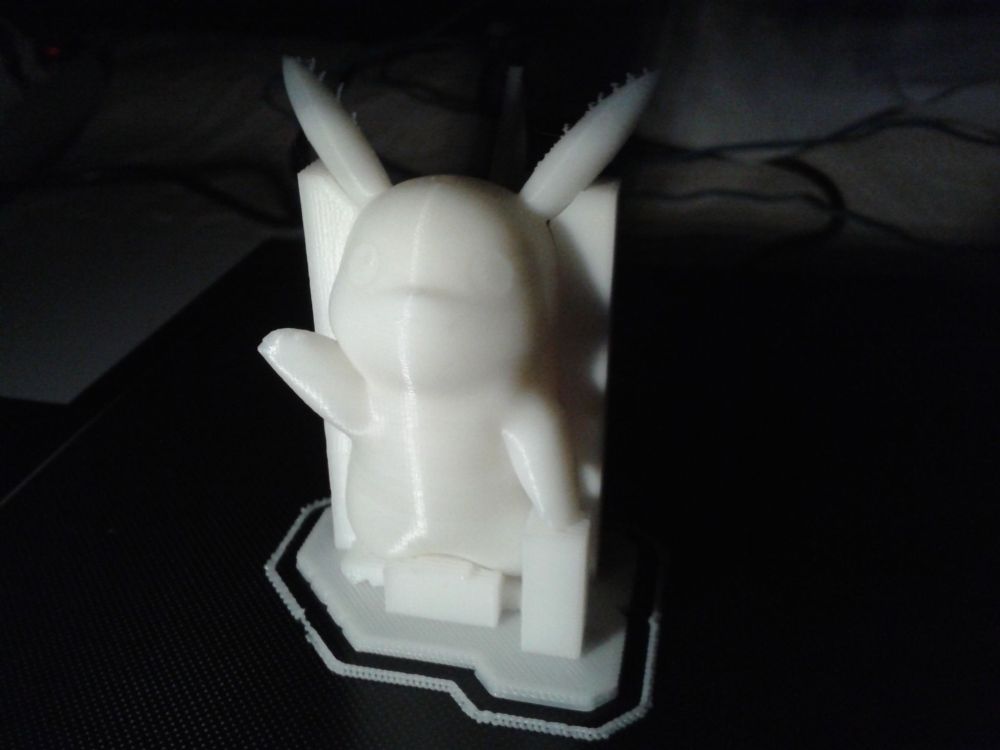

De petits défauts de sous extrusion a la reprise des rétractions ( les 2mm @ 25 mm/s pour la rétraction sont peut être encore trop ... ou mon vieux PLA Noir était un poil humide ... )
Et des essais avec du TPU 95A Translucide de ArianePlast
( la forcement j'ai réduit a 40mm/s en vitesse d'impression ... et c'est surement encore trop pour du TPU ...)
Custom Stamp with Exchangeable Text by cbaoth November 26, 2018 https://www.thingiverse.com/thing:3234634
image.thumb.jpeg.6d0cc7e9eec66c5298dd77627b1b5c8a.jpeg image.thumb.jpeg.8824fb484e40db8d258985395e7b661f.jpeg image.thumb.jpeg.3fbfaf65646752f4d9147e117889c51f.jpeg
Sitting Pikachu Pokémon by Mivia December 26, 2016 https://www.thingiverse.com/thing:1997469
image.thumb.jpeg.14c7e2012e47975b19f0582da461c74a.jpeg image.thumb.jpeg.5ae0af3de02a7f7a8809d413bef8170a.jpeg image.thumb.jpeg.c9bfbb5537c62049e3f6661af6248b09.jpeg image.thumb.jpeg.a758af999b6d82d332f2a83be65d84d8.jpeg image.thumb.jpeg.d784a8cf0858237c75de4c1ba65a2f3d.jpeg

il y a 10 minutes, PPAC a dit :
En Direct Drive on peut pousser plus, pour du infill et périmètre intérieur tout du moins. Là où je coince en vitesse avec le TPU c'est sur les couches "courtes" et surtout avec les impressions "dans le vide" 😞

Salutation !
Je test depuis plusieurs semaines le Firmware Marlin custom de Mike King pour la Odin-5 F3, dont je suis pleinement satisfait ( version XII manual mesh )
et Mike King propose depuis hier une nouvelle version XIII ( que je n'ai pas encore testé ) basé sur un Marlin 2.1.1
Sont message sur le groupe Facebook https://www.facebook.com/groups/fokoos/posts/6170216322995758/
Citation
Version 13 officially launched!
In the comments are my starting and ending g-codes as well as the feature list for the firmware!
Link to my Patreon, not ever required but supporting the cause has never hurt!:
www.patreon.com/KiNG3D
Link to firmware with sources: https://tinyurl.com/2srs3sw7
Video explaining how to flash your Odin as well as a basic tour through the features:
https://www.facebook.com/637725551/videos/776461430139420
Lien vers le firmware et ses sources sur le google drive de Mike King  https://tinyurl.com/2srs3sw7
Lien vers le replay du live la vidéo de présentation et d'installation de ce firmware https://www.facebook.com/637725551/videos/776461430139420
Détail sur le firmware de Mike King (version XIII )

Multi language support (en, fr, de, es, it)

  • 3 months later...

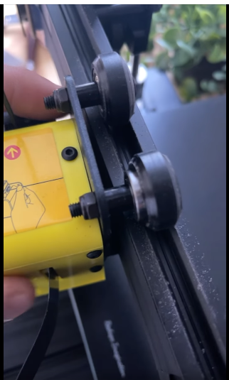

C'est dommage,
il semble que FOKOOS a un (voir plusieurs) lot de galets avec des défauts ( or il y a des galets sur tout les axes ... )
image.png.f9fd8cae45298ebc6b44a9d29a021b05.png image.png.c05d4f482fc68881e639b6ee19728179.png
Source images extraite de la vidéo https://www.facebook.com/groups/fokoos/posts/6506025406081513/
Et aussi malheureusement (sur certain lots ? ) , les contrôleurs de moteur pas à pas, sont soudé ( si si soudé alors qu'ils ont tout pour être simplement enfichables ) sur la carte mère ( donc pas des plus simple a changer ) et les vis de fixation de la carte mère sont de mauvaise qualité et ne facilite pas le démontage ( la clé hexagonale déforme l’emprunte hexagonale de la tête de vis et tourne dans le vide ... ) .
Modifié (le) par PPAC
