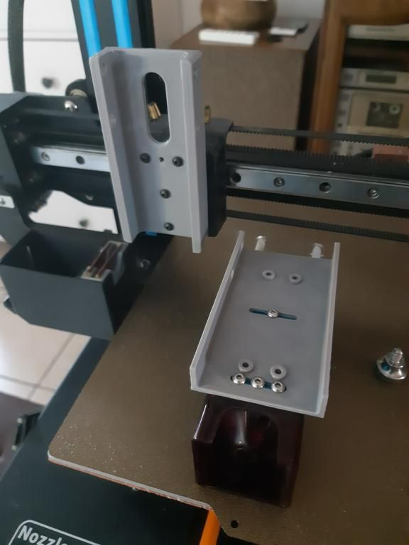

Je réalise une étude d'implantation d'un laser sur une imprimante TLD3
Je souhaite graver et découper en profitant de la dimension confortable du BED de 300 x 300 mm.
L'e montage nécessite de réaliser des supports reprenant la structure de la TLD3 avec la possibilité d'ajuster la distance focale avec précision.
Je reviendrai vers pour vous donner des résultats après un montage final et des essais de gravures.
L'opération est technique et demande de réaliser des supports qui sont déjà opérationnels.😀
La laser box sera intégrée à la TLD3 pour la gestion du GRBL.

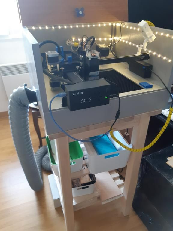

Tout à fait d'accord @mysterd2006 il est important d'aspirer les fumées engendrées par la découpe laser.
Sur mon laser SOVOLSO2 j'ai une enclosure avec un caisson à dépression équipé d'une turbine d'extraction pour évacuer les fumées à l'extérieur.
Le dispositif est très efficace et améliore la qualité d'impression avec l'air assist.
J'ai prévu un tube flexible d'aspiration sur la tête laser, une turbine sera placée sur l'extracteur de fumées.
Le dispositif sera similaire au dispositif d'aspiration que pour les CNC.
à Saint Marcellin la découpe laser CO2 du FABLAB comporte un gros aspirateur pour les fumées

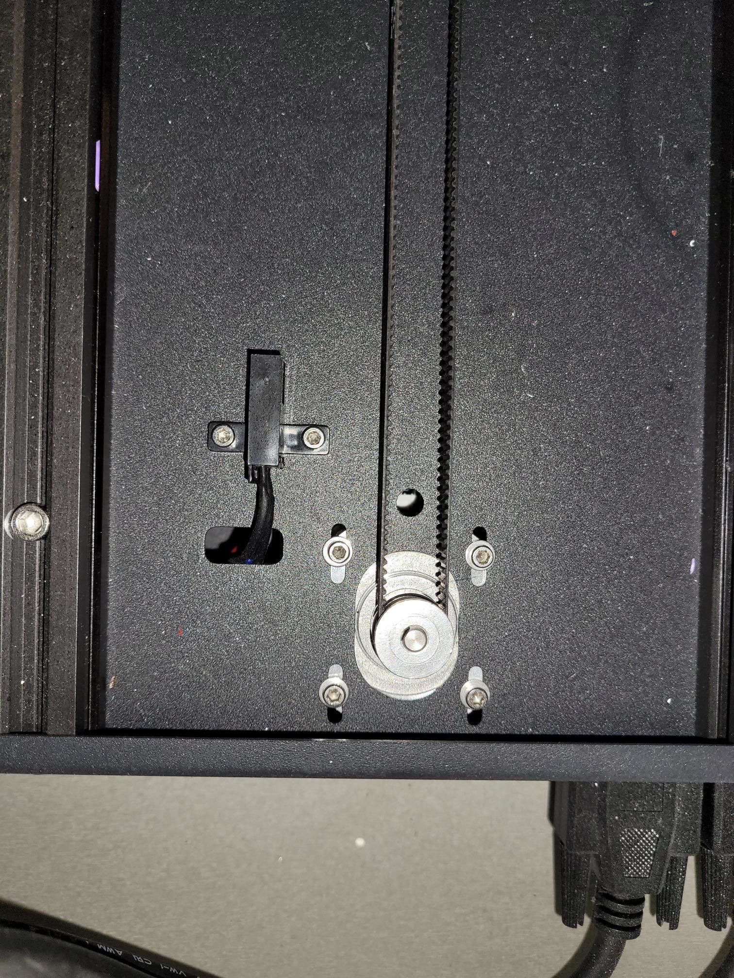

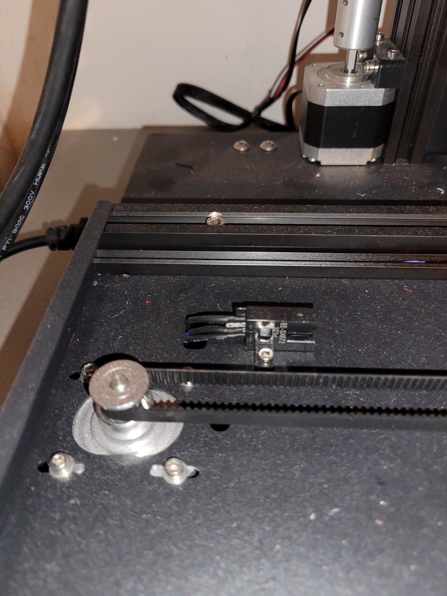

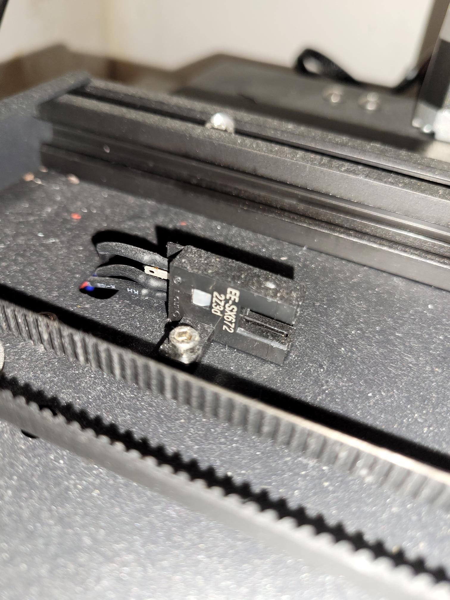

concerne les imprimantes TLD3 capteur optique axe Y!
pour faire suite à mon étude j'ai besoin d'éléments techniques pour l'installation universelle du graveur laser sur une imprimante 3D sur TENLOG.
Merci de me faire parvenir des photos de la détection optique  fin de course de l'axe Y.
une photo d'ensemble détaillé est souhaitée avec l'élément mobile du BED qui occulte le capteur optique.
merci par avance car je dois proposer des solutions avec capteur mécanique et optique.
a+

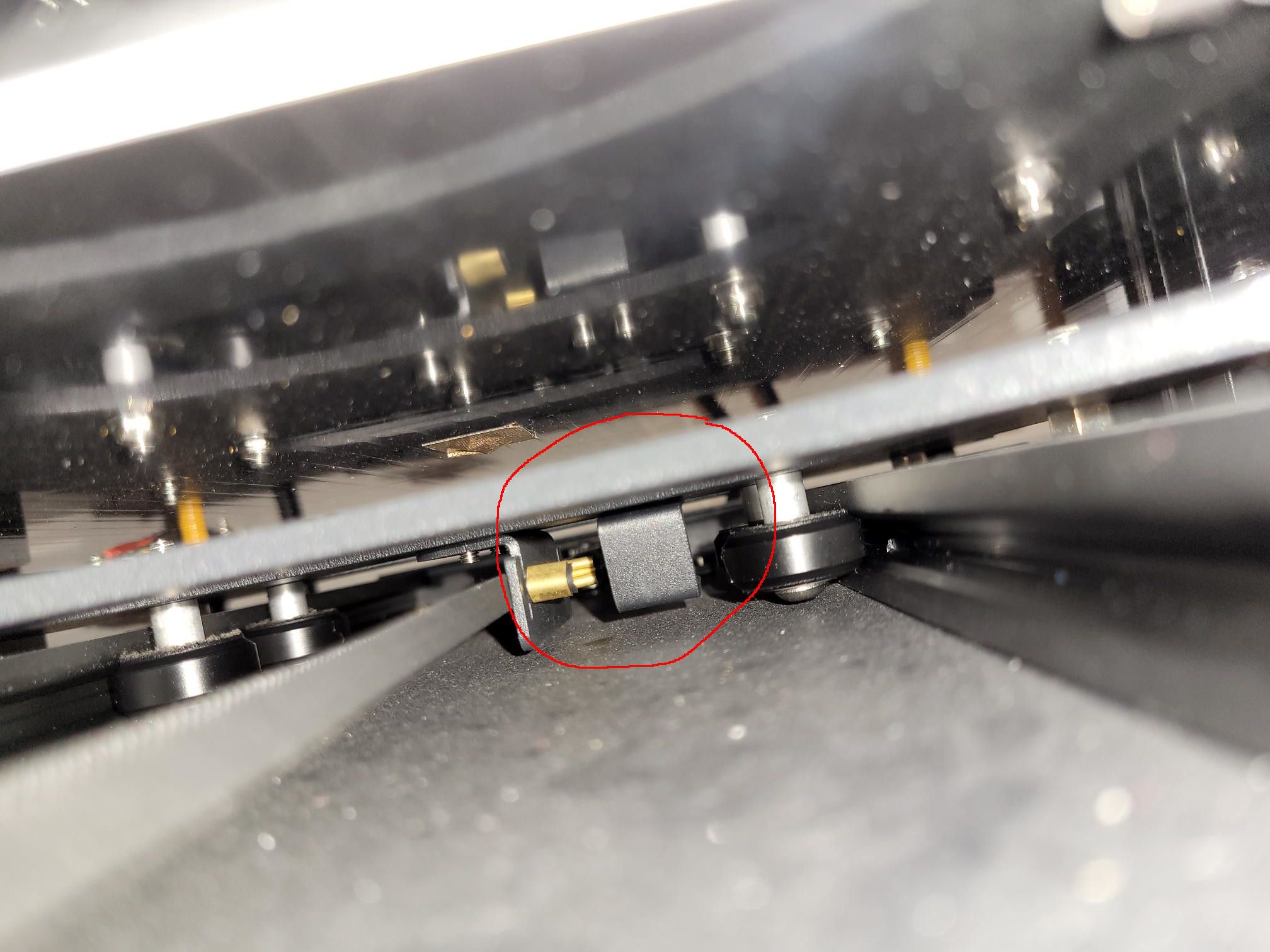

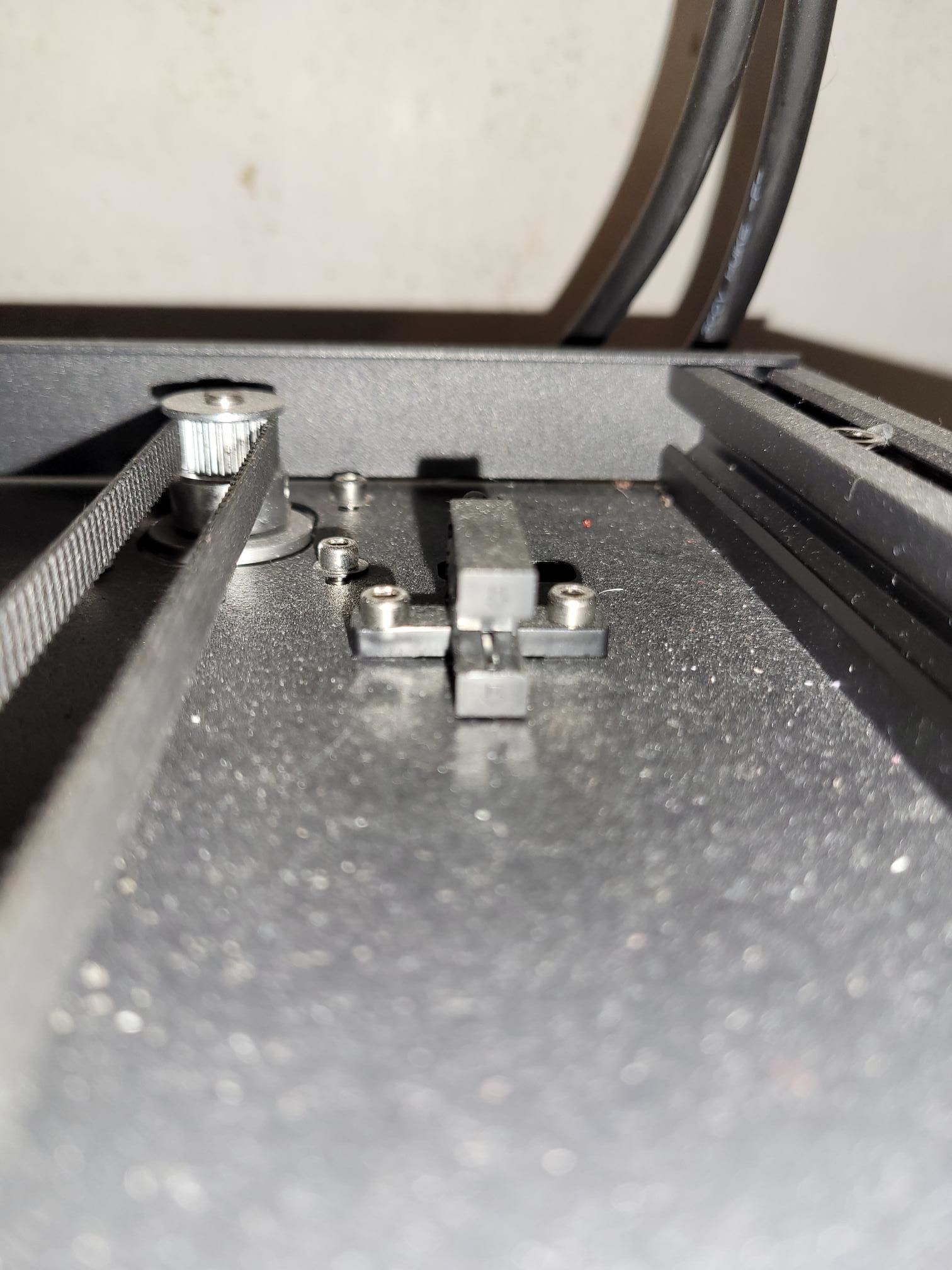

Salut @vap38,
Ci-joint une série de photos de la détection de fin de course optique sur la TLD3.
Le capteur lui-même :
image.thumb.jpeg.9f5e690c56d4e9a1d999dc572ff94f3e.jpegimage.thumb.jpeg.2ba449871b859e424e9b007c3fd7ac8a.jpeg
image.thumb.jpeg.b20fb0e53e00b2a68ff59f6afe18d35f.jpegimage.thumb.jpeg.e9635ffbc526c75777bf261d9bbf2784.jpeg

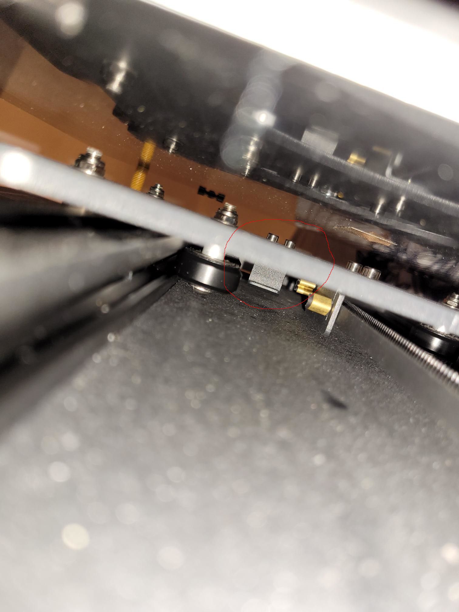

Petite patte sous le plateau qui vient s'enficher dans le capteur optique (pas facile d'accès pour la photo...):
La même petite patte mais vue de l'avant de la machine
En espérant que cela t'aide. S'il te faut d'autres détails, je suis dispo jusqu'au 3 Août...
a+
Jeff
Super Merci @Jeff78s çà me rend un grand service ! Ok j'ai vu la petite patte en forme de L qui assure la détection.

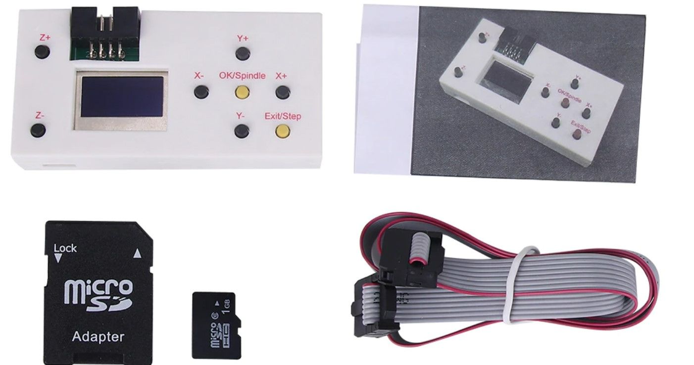

Bonjour, @Yo' @hcl28 @Julien @fran6p

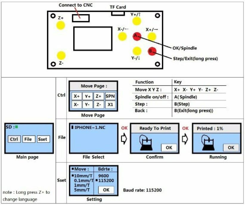

Voici un contrôleur de commande à distance X Y Z et possibilité de graver ou découper en utilisant le fichier d'une carte SD.
Pour l'utilisation il faut débrancher impérativement la prise USB 😃 connectée à l'ordinateur.
Se module se branche sur la prise JOGGS si votre graveur détient cette prise !
Important si vous souhaitez utiliser un fichier GCODE issue de LIGHTBURN il faut le convertir avec LaserGRBL.
La procédure lire le fichier Gcode LB avec LaserGRBL et l'enregistrer en destination de la carte SD.
Cette opération est importante sans çà il est impossible de graver avec le contrôleur 🤪
Ci-joint le menu d'utilisation avec des fonctions essentielles qui permet de répondre à un besoin ponctuel.
J'ai fait des tests de gravures le module de commande fonctionne très bien 😆
a+
Modifié (le) par vap38
  • J'aime 2

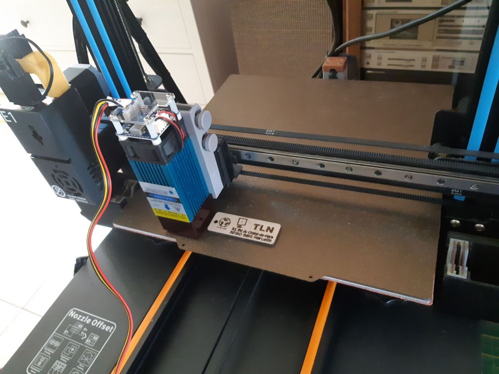

Bonjour, @icare @hcl28 @dan40 @Jeff78s

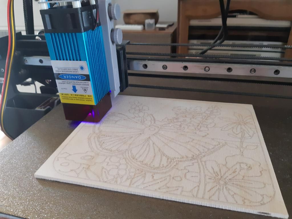

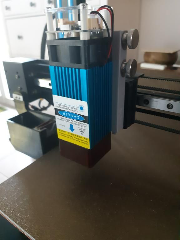

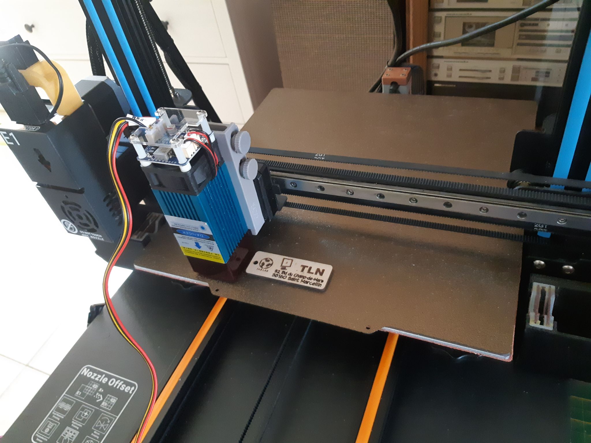

Voici des nouvelles du projet pour graver avec une TENLOG TLD3
J'ai repris tout mes essai la gravure fonctionne très bien 😀 c'est parfait.
Voici les grandes lignes des modifications:
-il faut surtout modifier les deux câbles X et Y afin d'obtenir le fonctionnement des moteurs.
comme vous le savez sans doute les moteurs de convention n'ont pas tous le même câblage; donc il faut switcher les deux câbles centraux et tout rentre dans l'ordre.
-Il est important aussi de déterminer le sens de rotation des moteurs; alors il faut changer les paramètres du GRBL soit &3=0 par &3=3 en exemple.
Il faut écrire dans l'Eprom et redémarrer le LaserGRBL pour que les réglages correspondent aux sens de déplacements souhaités.
- Le besoin matériel achat d'un contrôleur GRBL plus les câbles XYZ avec les modifications à réaliser; plus la tête laser 😁
-Une alimentation 24 V ou l'alimentation de la TLD3 convient très bien.
- l'achat d'une tête laser de 5W suffit pour la gravure et la découpe de CTP de 5mm.
Si vous avez une motivation pour réaliser ce montage merci de me le faire savoir.
Nota : il faut pour une version de gravure sans pollution i faut envisager de connecter une aspiration pour évacuer les fumées.
J'ai utilisé un moteur du ventilateur d'un sèche cheveux pour utiliser la turbine Venturi qui est très efficace. Ensuite j'évacue les fumées à l'extérieur avec un tube PVC extensible 3m vers une sortie par une fenêtre 🤪
-Conclusion ce montage est économique et nous profitons d'une dimension confortable pour la gravure.
-Inconvénient il faut déconnecter les prises XY pour connecter les prises du GRBL X et Y l'axe Z n'est pas indispensable car la tête du laser comporte un dispositif de réglage pour la hauteur de la focale.
TENLOG propose un tête laser mais n'ont pas fait l'effort de communiquer sur la réalisation et les besoins techniques (sans explications de leur part)
Voilà j'ai fait les premiers pas; j'attends une réponse pour l'approvisionnement en nombre d'une carte GRBL car les ruptures de stock sont actuelles 🤣
ce qui serait intéressant c'est de réaliser un KIT universel avec tous les éléments et les explications techniques. Bien évidemment il faut un manuel d'installation car le montage demande beaucoup d'attention technique surtout pour une solution facilité pour le câblage de l'axe Y

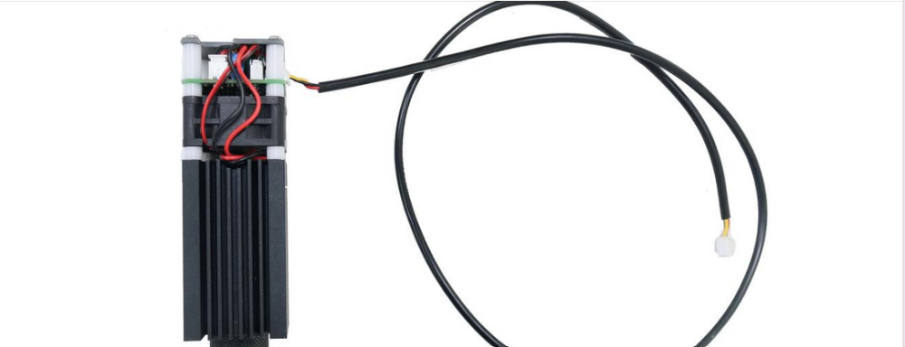

j'attends encore pour des échanges techniques et des questions des utilisateurs pour peaufiner le projet.
je dois répondre à des éléments techniques pour faire un bon choix sur des matériaux et disponibilité des fournitures.
Pour mon utilisation personnelle pas de soucis çà fonctionne.
Mais il faut penser à la sécurité de la personne et faire un bon choix déjà sur la tête laser.
La tête utilisée est un élément de sécurité avec protection optique, puissance 5W compressé et possibilité de monter un air assist.
J'ai déjà modélisé le carter air assist 😀

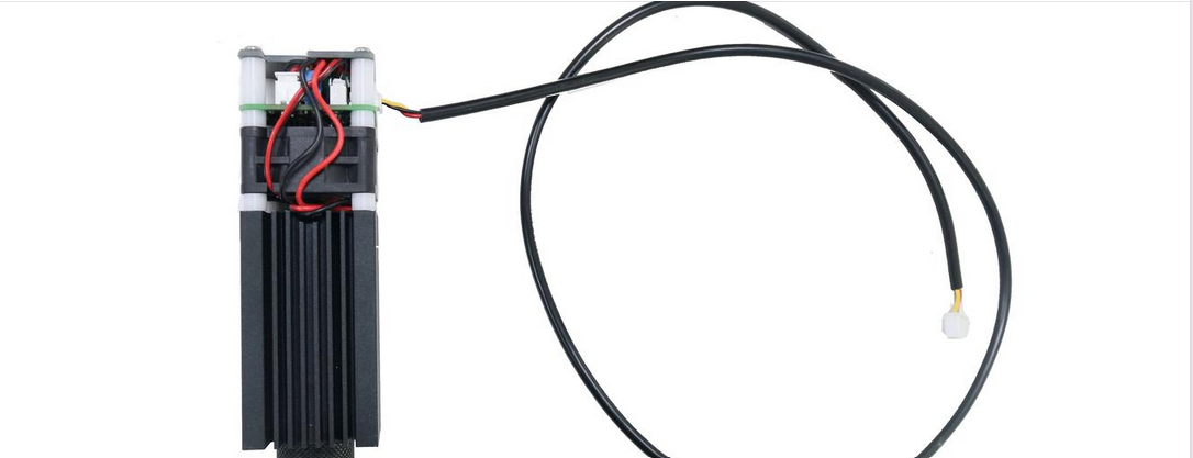

Au moins un revendeur propose un dispositif du genre que tu prépares : https://www.comgrow.com/collections/engraving/products/universal-laser-box-for-any-i3-3d-printer?variant=39775927205931
Par contre, ce matériel ne semble pas utilisable avec une IDEX 😞

Suite à la demande de @Jeff78s j'ai opté pour la solution d'utiliser le support de l'extrudeur E2 celui de droite afin de pouvoir graver et imprimer uniquement avec l'extrudeur E1.
J'ai fait des test avec une carte GRBL SOVOL et çà fonctionne parfaitement. (j'ai réalisé les STL pour un montage universel TENLOG TLD3)
Il suffit de changer les paramètres du GRBL pour que les moteurs tournent dans le bon sens pour X et Y.
Attention : la connectique doit être modifiée il faut inverser les deux fils centraux de la prise du moteur pour X et Y.

Bonjour, @Jeff78s @SLY557 @icare
pour information le KIT Laser Box ne sera pas distribué en EUROPE suite à une rupture d'appros; toutefois il sera possible de passer commande en CHINE par l'interface du WEB  SOVOL.  Laser BOX SOVOL vente
Bien évidemment il faut s'acquitter d'une taxe de 4€ ce n'est pas insurmontable. prix de vente d'environ 48€ selon le cours du Dollar.
La tête laser KIT + câblage de  40W  découpe 5W est  suffisant et universel  69€
COMGROX ne distribue pas le LASER BOX en EUROPE.

@vap38 top, je vois qu'on s'occupe toujours bien à la retraite, après les nombreux véhicules RC, on passe à la TLD3 graveur 😉.
Tu pourrais me faire un éclaté de ton système de fixation et réglage du laser (toute la partie en gris avec tes deux molettes, qui est je suppose imprimé ?), qui doit-être une glissière (mais quid de la précision ?).
Merci.
@methylene67 je suppose que tu veux les fichiers STL ?
Le système est simple il se compose de deux pièces qui coulissent l'une dans l'autre avec des perçages OBlong afin d'ajuster la distance focale de la tête laser.
Ensuite nous avons une troisième pièce carrée qui reprend l'emboitement de l'extrudeur de la Tenlog.
Quatre vis latérales permettent un ablocage parfait du montage. Bien évidemment l'emboitement carré est aussi fixée sur le chariot mobile de 'extrudeur.
Comment graver ou découper ! il suffit de faire un home avec la connectique d'usage de la TENLOG.
-Ensuite il suffit de monter la tête laser sur E2 avec les bons paramètres du GRBL.
-Pas besoin de se soucier du home ! nous pouvons déplacer à la main hors tension la tête laser au point de départ 0-0 de la pièce en bois en exemple.
-Deuxième opération brancher les prises X et Y des axes de la Laser Box aux moteurs Y et X.
-allumer uniquement la Laser BOX
-ouvrir l'application LaserGRBL déverrouiller le laser.
-déterminer le point Home X0 et Y0
-vérifier la distance focale du laser et graver c'est tout simple et efficace.
Nota : pas besoin de brancher les fins de course quand le GRBL est bien paramétré avec la dimension du BED ou de la dimension de la surface à graver définitivement selon son choix 😀.  exemple 280mm x 280mm c'est confortable...
Comme tu es un bon bricoleur voici l'astuce il faut étudier une connectique universelle afin de connecter le moteur Y sur la Laser Box sans ouvrir à chaque fois à ouvrir le carter de la TLD3! et ensuite rétablir la prise pour imprimer avec la TLD3 🤔
J'ai déjà fait un choix avec un switch rotatif en 3x4 contacts
exemple position 1 l'imprimante connectée; position 2 neutre et position 3 le laser pour l'axe y (pour l'axe X pas de soucis il suffit de jongler avec les deux nappes.
J'espère que mes explications sont précises et claires. 😃
Reste à trouver mieux que mon idée de Switch ? ce qui est long c'est le délai de fournitures sup à deux semaines... (bon il ne faut pas se planter sur les pins)
