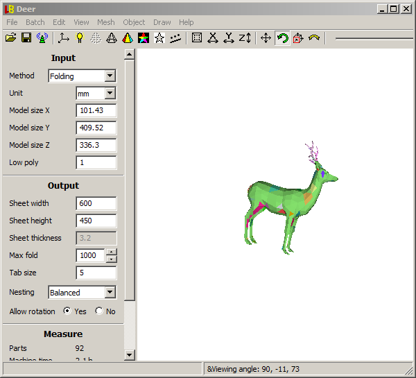

J'ai eu une Ender 3 et me suis servi de Fusion 360 mais là je sèche; je m'explique:
Je cherche à fabriquer en métal un cerf low poly en taille réelle, pour ce faire j'aurai besoin de connaitre les dimensions voir imprimer sur papier chaque polygone de ma future création en vu de les découper puis assembler par la suite par soudage. Comment puis je faire cela et est ce possible avec fusion 360? Je vais partir d'un fichier stl. Je penses que oui et cela doit être une manipe assez simple pour quelqu'un qui maitrise mais pour moi..... Suis plus à l'aise avec une meuleuse qu'une souris d'ordinateur!
Toute aide sera précieuse!
Merci d'avance!

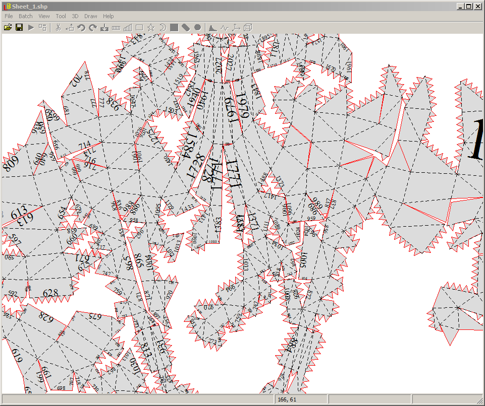

Bon il a finalement beaucoup de polygones le model de @pommeverte mais comme il fait moins de 20Mo on peut l'passer a la moulinette de LuBan3D gratuitement et on obtient ( Mesh -> Luban ->
image.png.810fb493fa9c1634e428b9f446024d9c.pngimage.thumb.png.a4349d50dce3c58c7f7981dbf9d72e6f.png
Sheet_1.svg
Mais pour imprimer cela a la bonne taille ça risque de prendre beaucoup de feuille A4  ...
