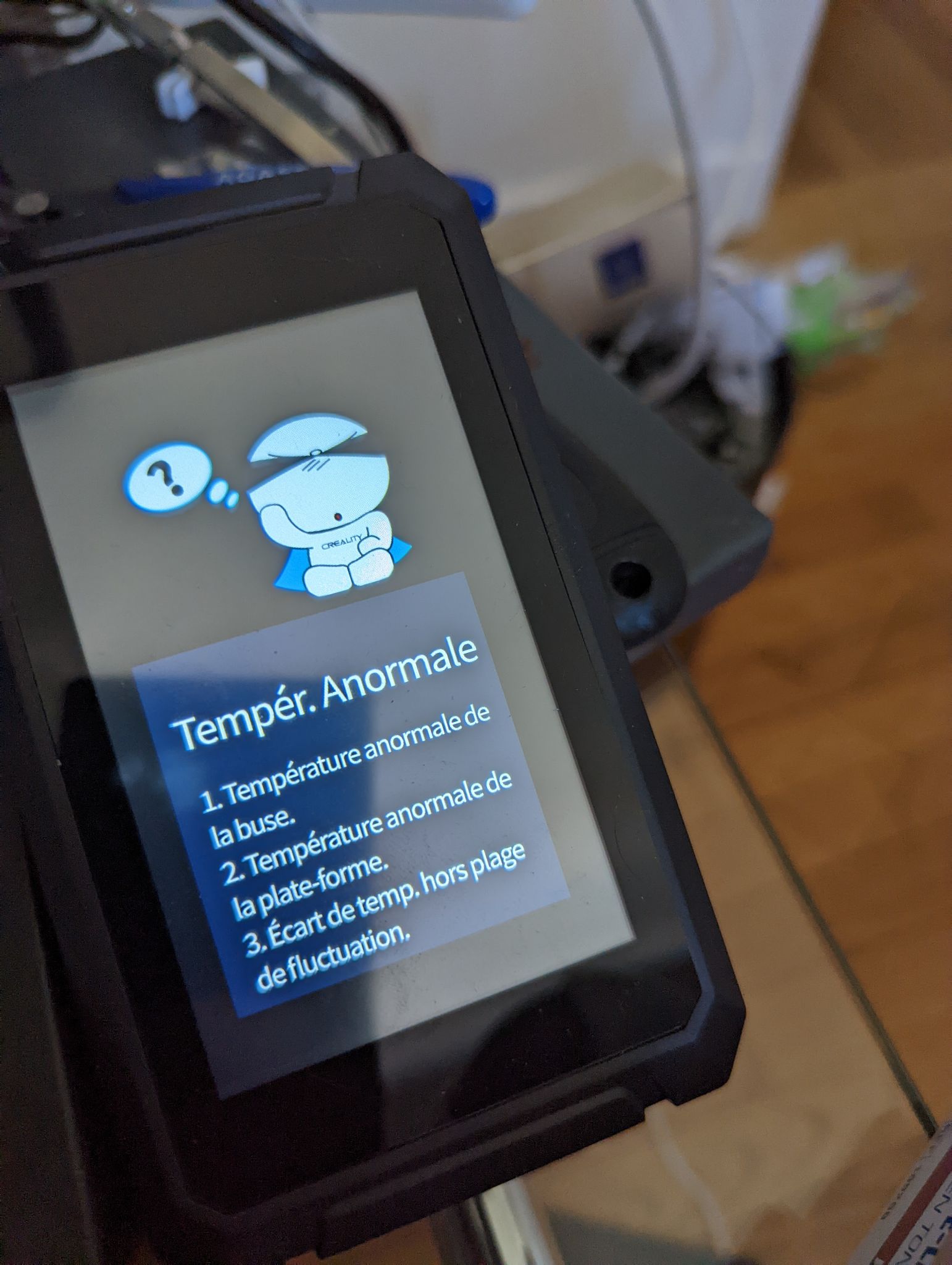

Aillant une ender 3 S1 Pro depuis environ 3 semaines et après avoir fait les divers réglages de base sans encombres, je rencontre un problème au niveau de la température de la buse.
Le problème est apparu il y a une semaine environ mais de manière isolé car après avoir éteint/rallumé l'imprimante, il n'est pas revenu.
J'ai effectué diverses impressions sans encombres mais hier soir le message est revenu, j'ai éteint rallumé l'imprimante, mis mon fil au sec et je suis partit me coucher ^^
Ce matin, j'ai voulut relancer l'impression et la le message apparaît direct pendant la préchauffe.
Après plusieurs reboot, le problème revient soit en préchauffage, soit en cours d'impression.
J'ai envoyé en parallèle un message à creality mais si quelqu'un a déjà rencontré le soucis et connais la solution curative, je suis preneur.
Grosso, la température de la buse ne doit pas monter ou bien doit peux être perdre sa connexion je suppose, voici le message afficher par l'imprimante et la température est à -15⁰C après le reboot.
Soit la température revient, soit elle reste tel quelle.

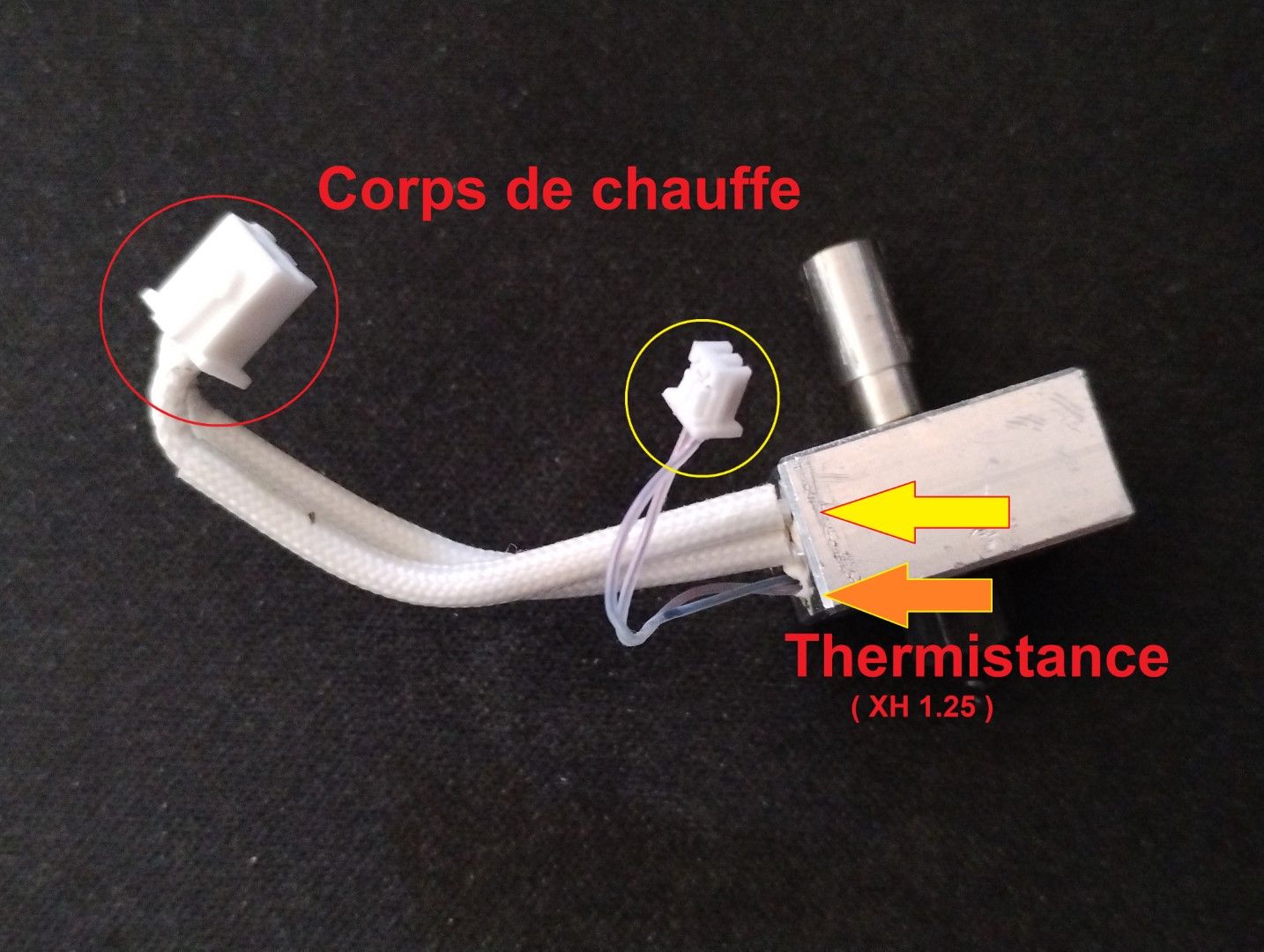

Problème probable avec la thermistance sur le corps de chauffe.
1074221802_bloc-chauffe-heatbreak-cartouche-thermistance-notes.thumb.jpg.e2496f4543668cf476a836e937532d44.jpg
Tu n'y a pas touché par hasard ?
Une température affichée de -15°C indique une résistance très élevée ( ≃ «infinie» ) avec nos thermistances de type CTN (la részistance diminue quand la température augmente) => soit elle est débranchée soit un fil est coupé.
Sur la E3S1 (pro ou non), elle est d'un modèle particulier, spécifique aux Ender3 S1, Sermoon V1, … : prise de connexion au format micro (XH 1.25) et câble très court très peu flexible, exemple sur Amazon:  thermistances seules, thermistance + cartouche de chauffe.

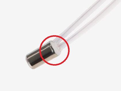

Je suis aussi allé sur ton lien Amazon, perso, la thermistance a l'air d'être isolé avec du vernis
Modifié (le) par jfp2p
Les vernis «électroniques» sont habituellement de bons isolants 😉
Par contre, comme c'est un isolant, s'il n'a pas été décapé correctement du côté du connecteur, le sertissage des broches pourrait poser problème.

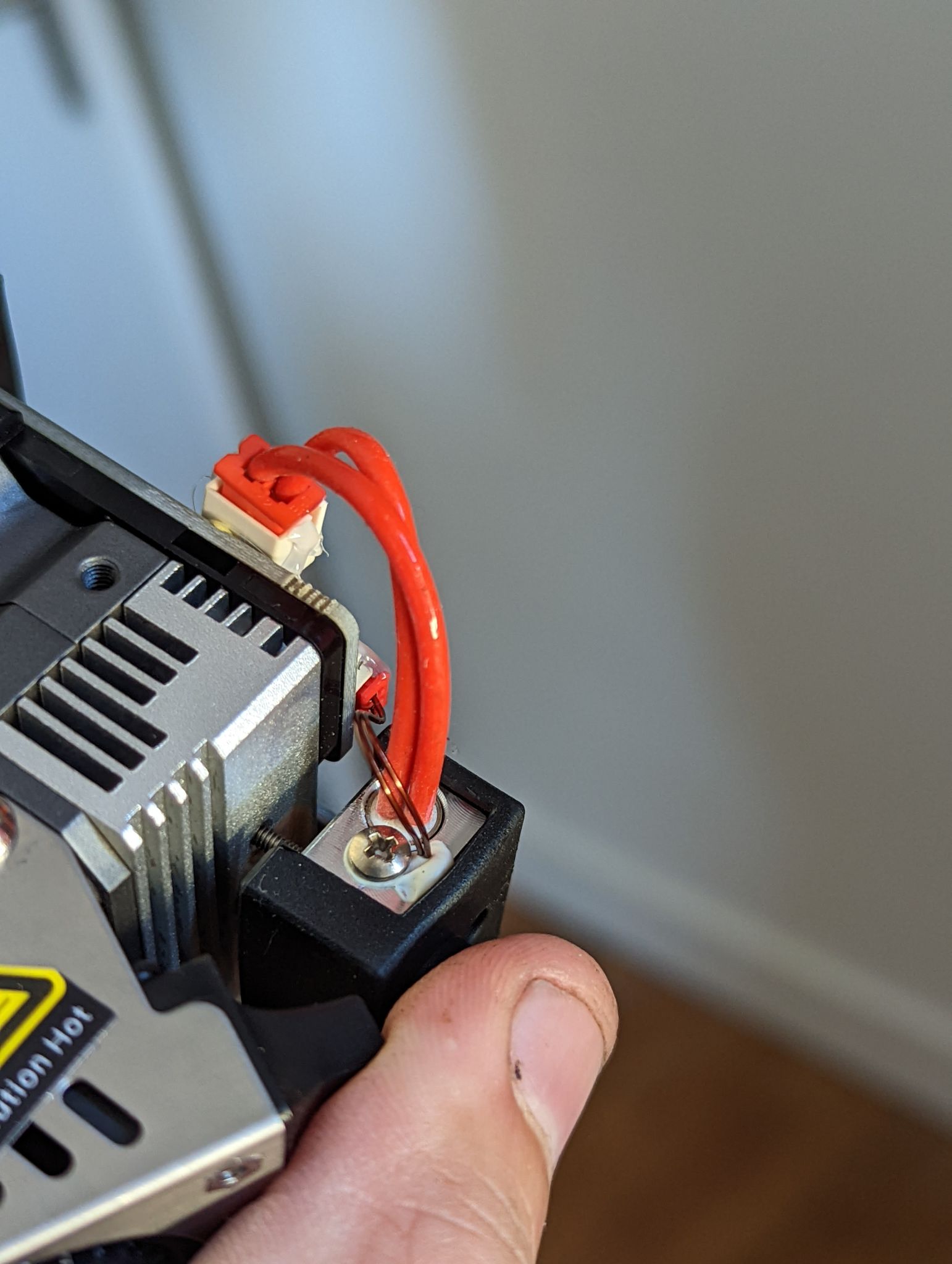

Au vu de ta photo, la thermistance me semble bien insérée avec sa vis de maintien qui ne prend pas sur les fils.
Tu peux éventuellement tenter d'écarter les fils l'un de l'autre (en y allant mollo mollo évidemment car le fil utilisé n'est pas souple du tout et est très court (moins de 5 cm)… J'en ai «bavé» quand j'ai remplacé le heatbreak originel par un bi-metal puis la cartouche de chauffe et la thermistance sur ma E3S1, mes gros doigts avec la rigidité du câble et la petitesse du connecteur ZH m'ont provoqué des sueurs froides 😱)
Il y a 3 heures, fran6p a dit :
Re, du coup j'ai légèrement écarté les fils avec une petite pince céramique pour rien abîmer.

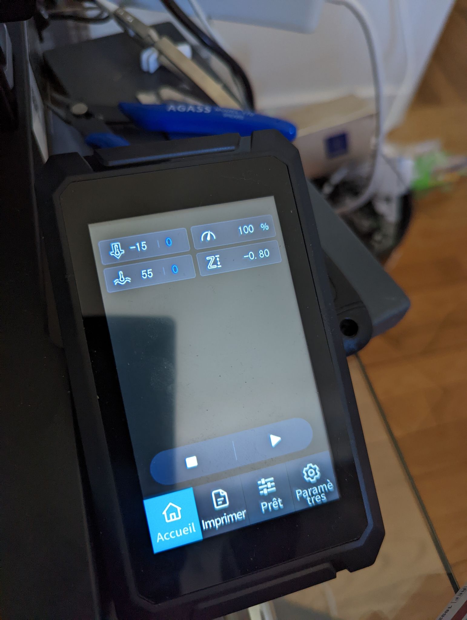

Imprimante allumée, température 0, ok je met en préchauffage PLA, ça monte bien à 200 ok, je lance une impression, et la 20s après, le -15 apparaît.
Je stop l'impression juste avant que le message apparaisse et bloque l'imprimante pour un reboot obligatoire.
Du coup, toujours avec la consigne à 200⁰C , j'ai "légèrement" bougé les fils de la thermistance et, un coup ça affiche, 200, 140, -15, 180, Bref le soucis viens bien du côtes de cette petite pièce.
Par contre je ne sais pas si c'est côté petit connecteur ou bien la partie qui va dans le corps de chauffe 🤷
