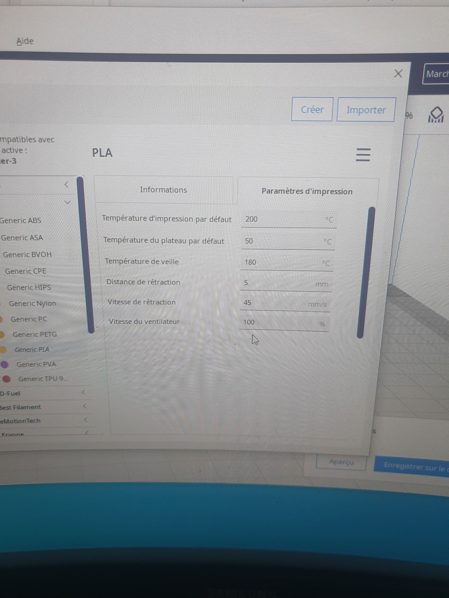

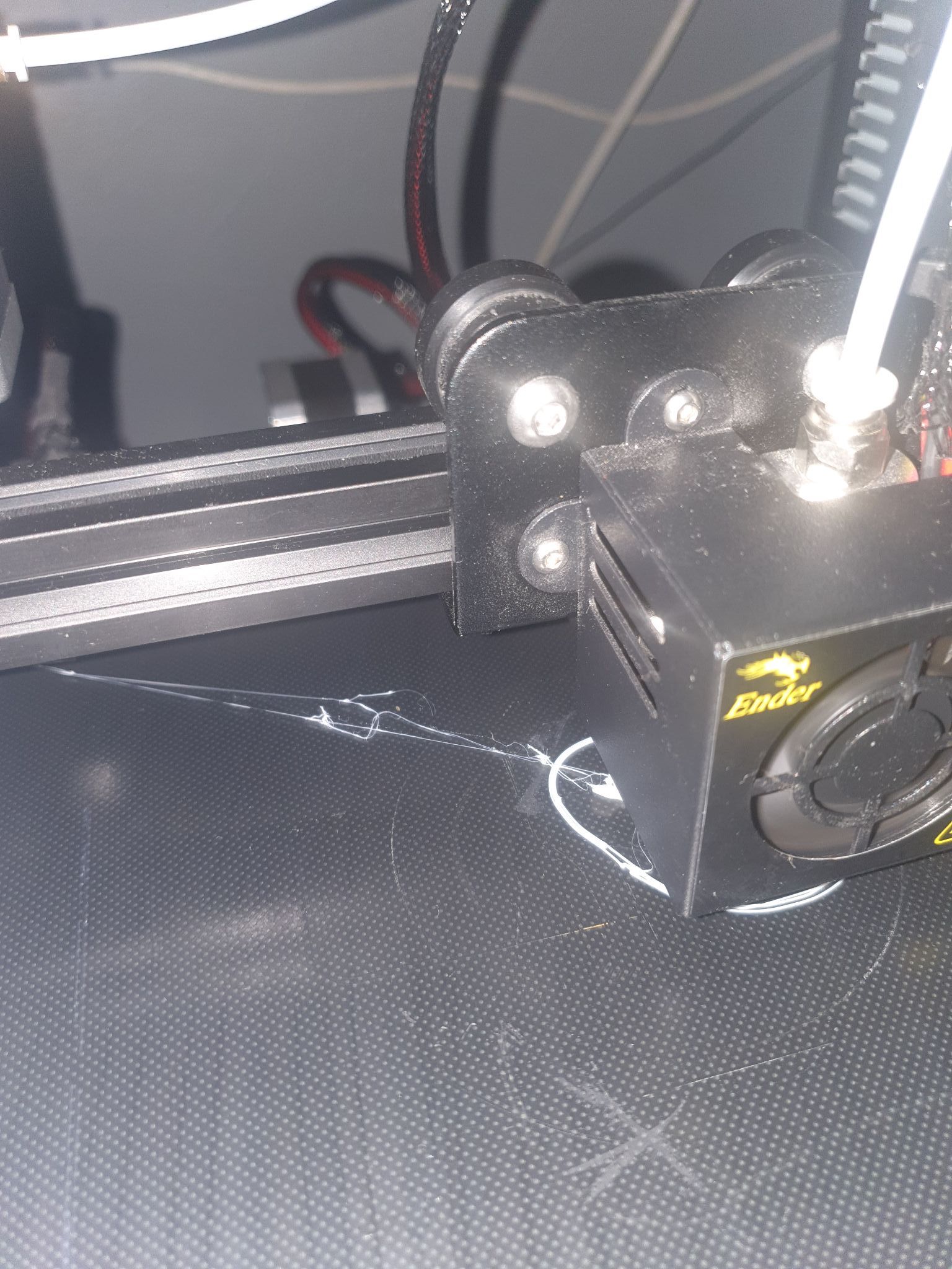

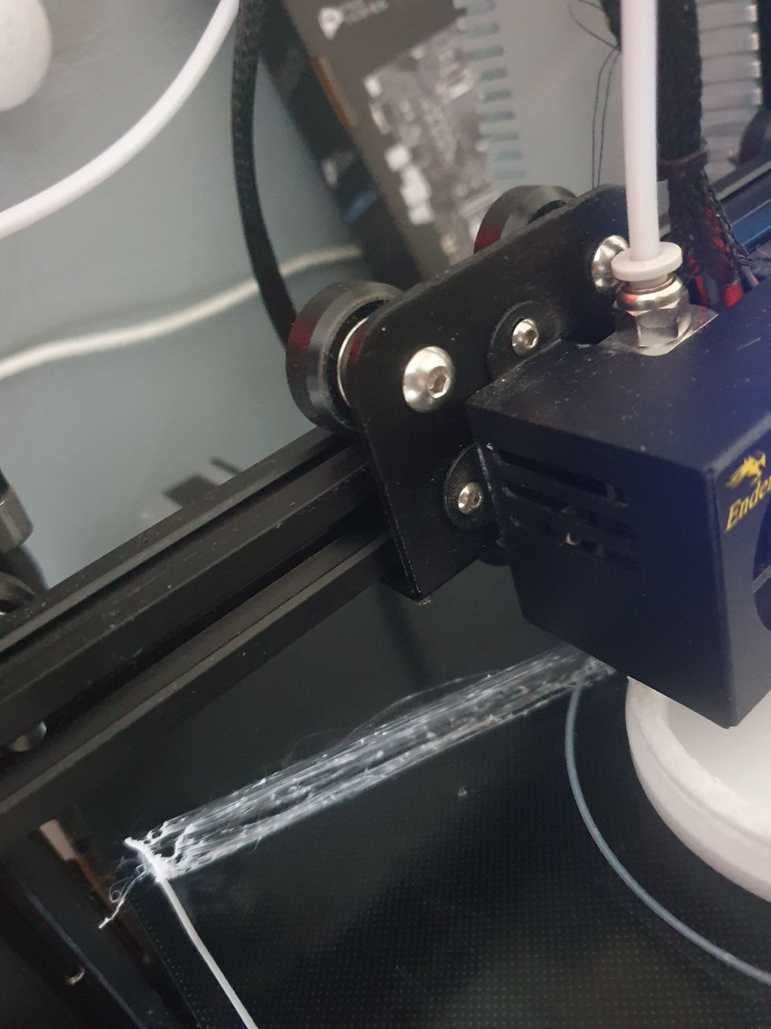

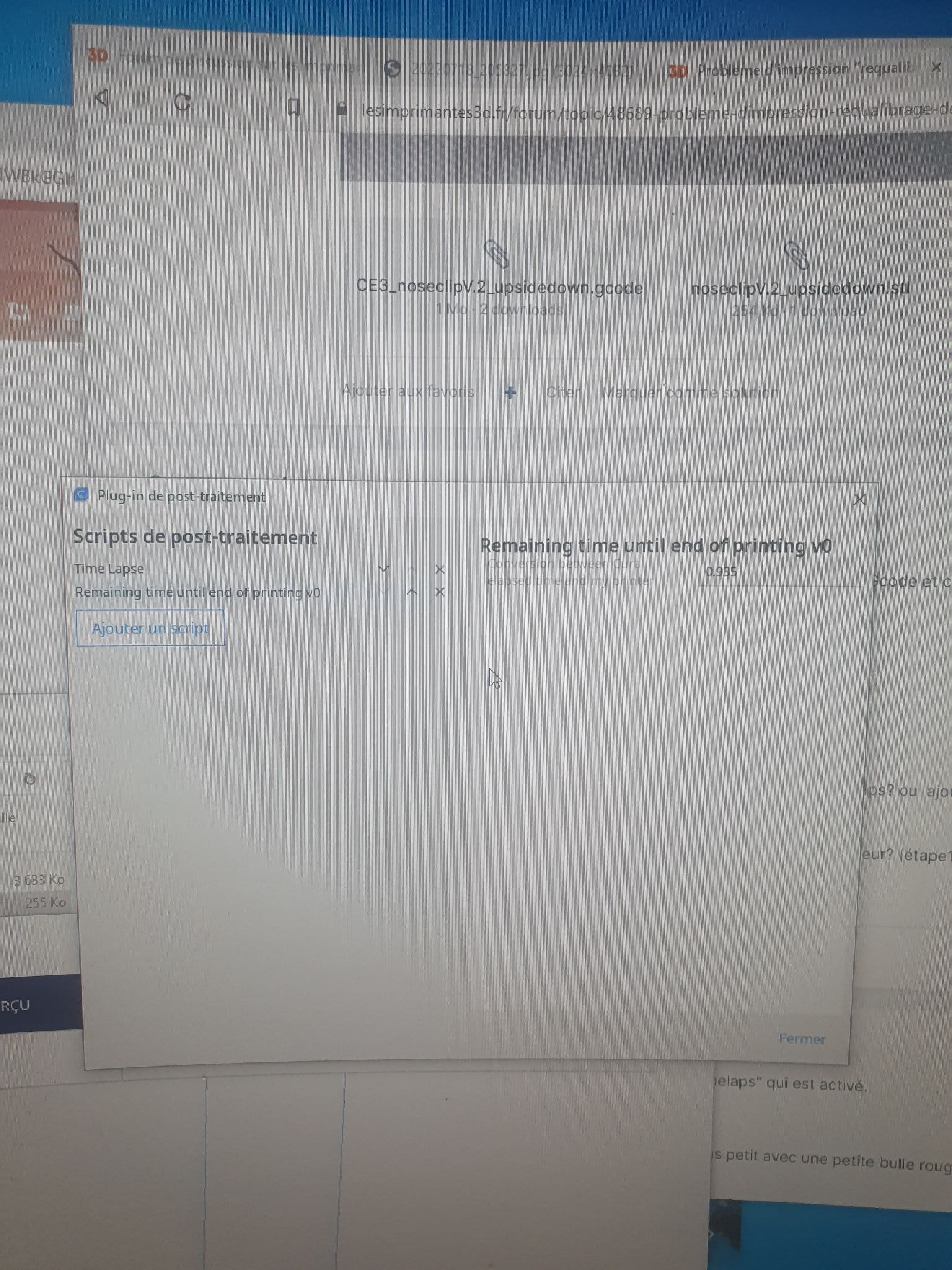

Mon problème est le suivant, lors de l'impression entre chaque phases d'impressions l'extrudeur se "requalibre" sur le début de l'axe x, en gros sur la première ligne d'impression.
Ce qui me pose de grosses difficultés pour toutes les impressions ... J'ai entièrement démonté l'imprimante, nettoyé et remonté. J'ai regarder le Gcode mais de ce que j'ai pu constater ce n'est que pour la position initiale et finale, donc pas pendant l'impression..

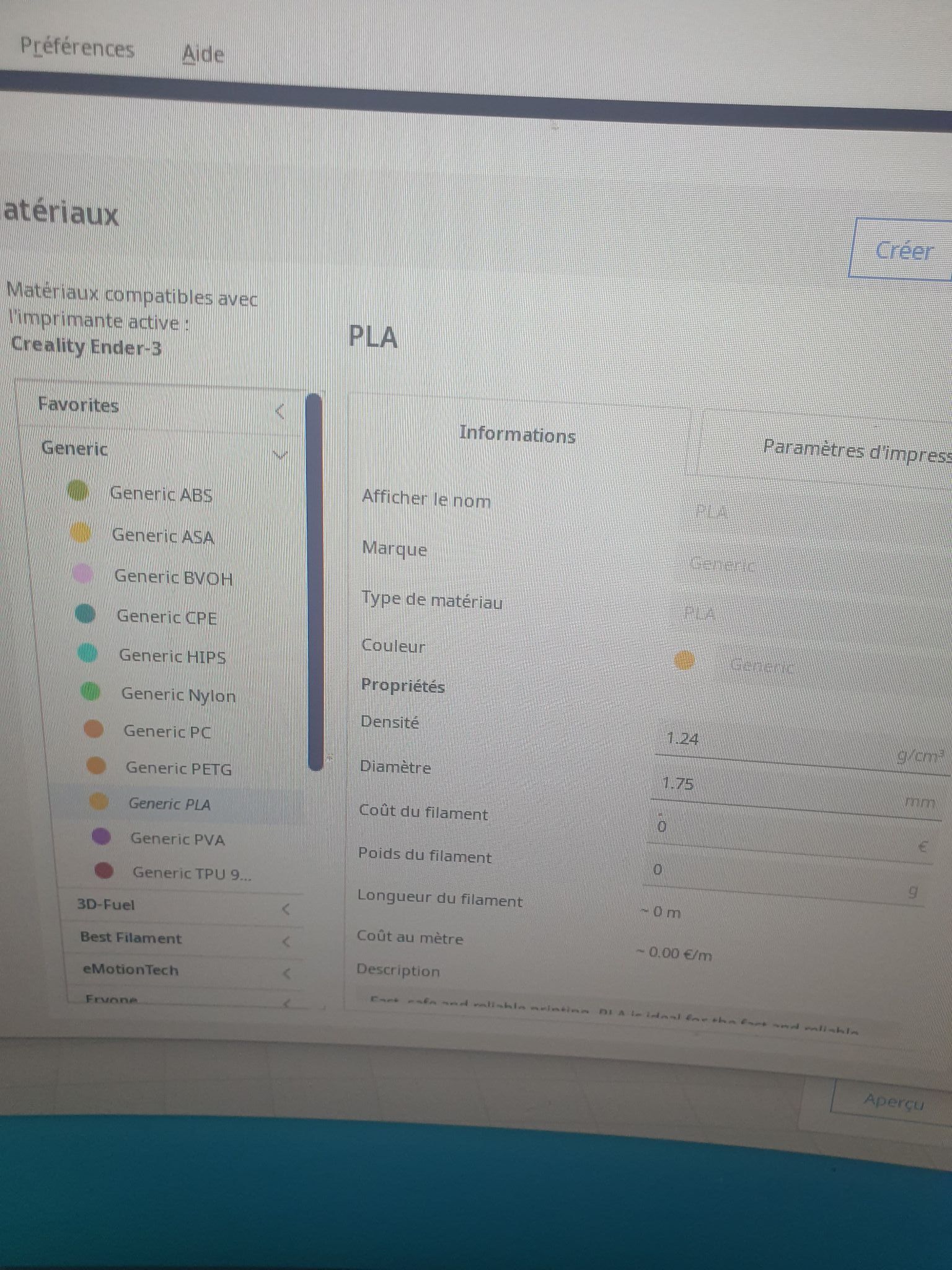

Débutante sur l'impression 3d et n'ayant pas eu de soucis préalablement sur le même fichiers, je suis très perplexe. J'utilise CURA et fusion 3d et je ne suis pas allée bidouiller encore sur les différents paramètres ... mais bon ! l'informatique est très simple quand on arrive a le comprendre.
Peut-être un problème de matériel? Ou seulement de paramétrage ?
Au plaisir d'échanger avec vous, et d'apprendre de vos conseils et avis aguerri 🙂
Bien à vous Laura

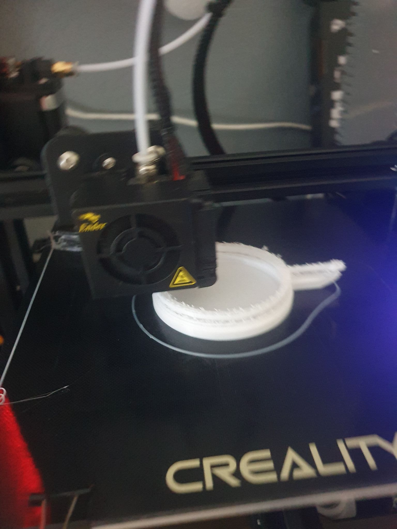

Je viens de faire un teste avec un nouveau fichier et une samsung 32 go formaté en fat 32, lecture parfaite mais défaut d'impression toujours present :'

Effectivement, dans le gcode, on voit ceci à chaque début de couche:
;TimeLapse Begin
G1 F9000 X0 Y190 ;Park print head
M400 ;Wait for moves to finish
M240 ;Snap Photo
G4 P700 ;Wait for camera
Est-ce que tu n'as pas coché une option dans Cura pour faire un timelaps? ou  ajouté un Gcode dans le post-traitement (menu Extension-> post-traitement)?

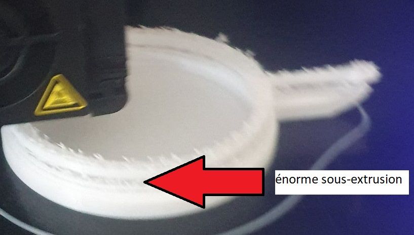

PS: tu as un gros problème de sous-extrusion. As-tu calibré ton extrudeur? (étape1 de ce tuto)

Donc c'est car tu a un script de post traitement "Timelaps" qui est activé.
A coté du bouton découpé tu dois avoir un icone plus petit avec une petite bulle rouge (un compteur) clic dessus et efface le post traitement.

il y a 17 minutes, PPAC a dit :
Et pris de vitesse par @pommeverte 🙂
Tu gères ! C'était tout bête, vraiment😆, bon en même temps ca fait 3 mois que j'ai mon imprimante et je commence a peine à découvrir les joies de la découverte et de l'apprentissage avec grand plaisir  !
