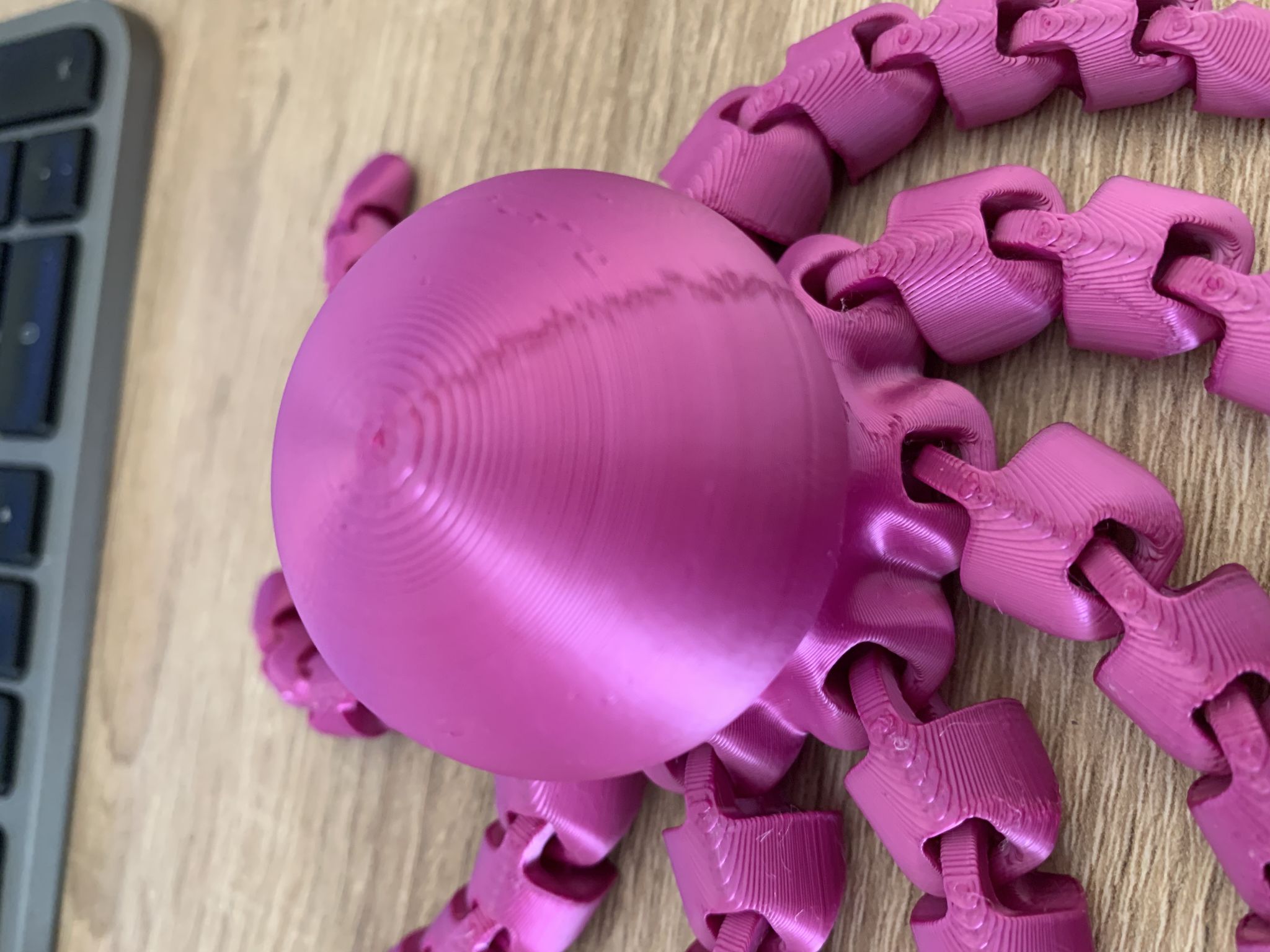

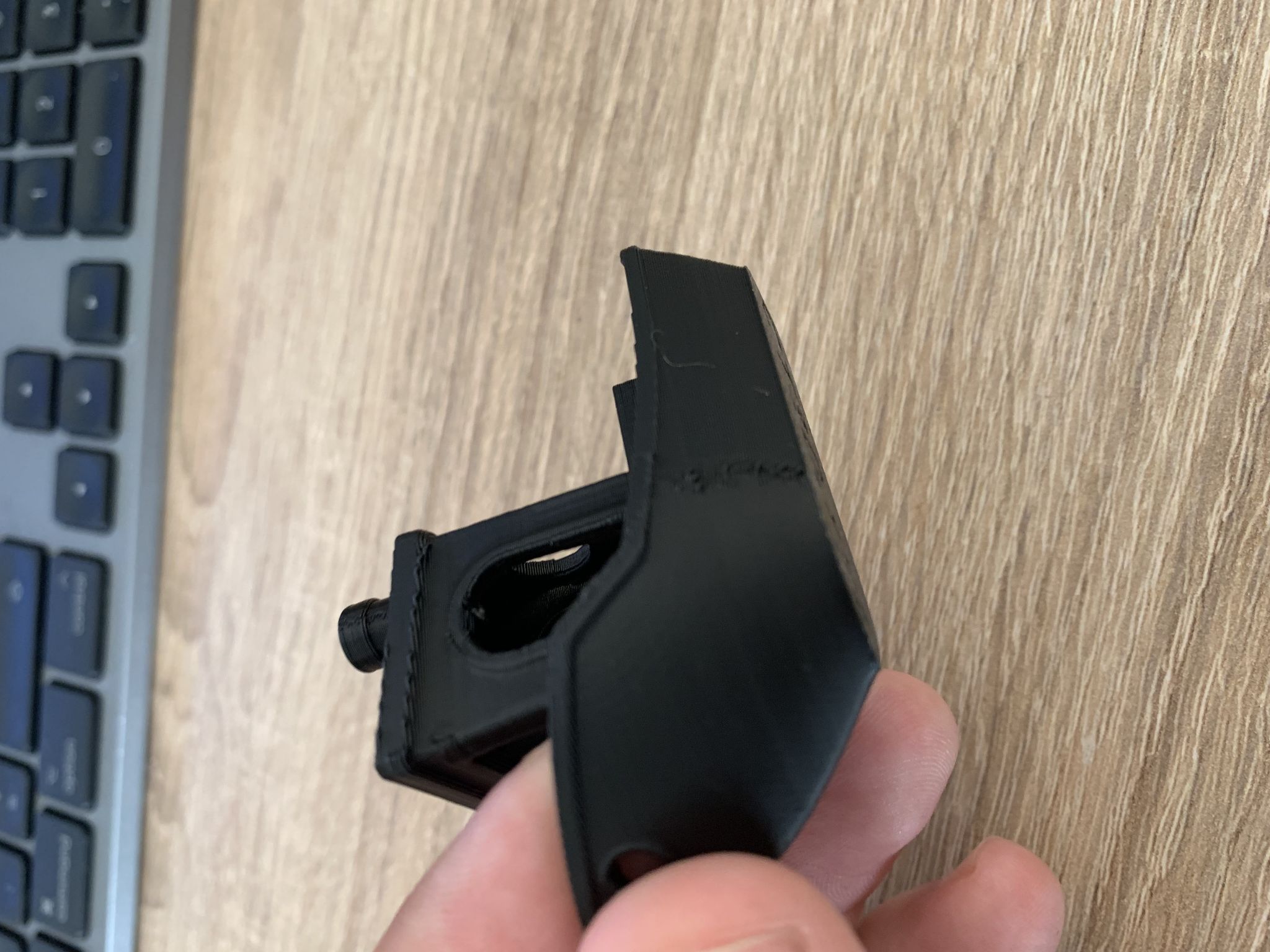

Bonjour, j'ai depuis peu une artillery sidewinder X2 qui marche très bien et j'en suis très content, mais il y a un petit défaut sur toutes les impressions, une sorte de bavure à la fin de chaque couche, je me demande donc si c'est normal et impossible à enlever sur les paramètres cura ?

Et donc là c'est la jointure ou couture en Z (les points de début et fin de chaque couches.)
Le 28/07/2021 at 17:07, fran6p a dit :
J'avais récupéré au fil de mes pérégrinations sur le ouèbe un document qui explique le phénomène de couture (Z seam) avec quelques solutions éventuelles (sur une pièce circulaire, c'est quasi impossible à supprimer) : Couture.pdf
