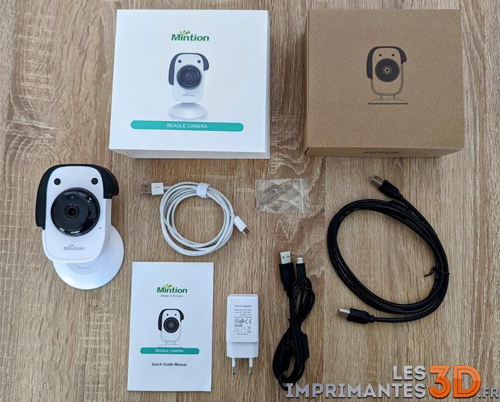

C'est juste avant les vacances qu'est arrivée une Mintion Beagle, caméra prête à l'emploi pour réaliser les timelapses automatiques d'une impression 3D.
Acheter chez Atome3D
Acheter chez Amazon
L'appareil est livré avec plusieurs câbles
  • 1 câble USB C pour l'alimentation en énergie
  • 1 câble USB B "imprimante" puisque la majorité de nos machines disposent de cette connectique 'carrée' comme nos imprimantes jet d'encre
  • 1 câble micro USB pour les imprimantes qui seraient équipées de ce port
Cela vous aura peut-être mis la puce à l'oreille avec le nom du produit, la caméra ressemble à un chien, jugez plutôt
Le contenu du carton
Specs techniques Mintion Beagle :
  • Résolution d'image : jusqu'à 1080p (FullHD)
  • Compression : H.264 et H.265
  • Fréquence d'images : jusqu'à 25 fps
A noter que (pour l'instant du moins) la Beagle de Mintion n'est compatible qu'avec les imprimantes 3D qui sont animées par un firmware Marlin

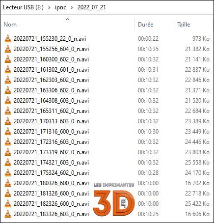

Les fichiers vidéos sont bien enregistrées sur la carte MicroSD livrée avec la Beagle. La création automatique de timelapse n'est pas.. automatique, a priori un problème avec le dernier firmware de Mintion.

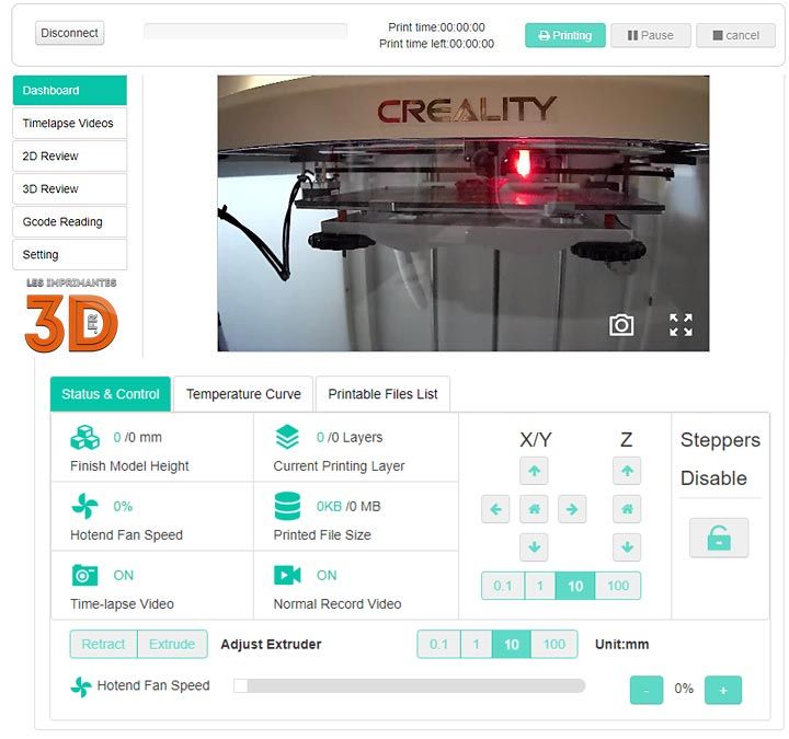

L'interface ressemble comme deux gouttes d'eau à OctoPrint
Nullement l'idée de discréditer le constructeur mais la caméra Beagle ne fonctionne pas comme un charme dès sa sortie de boite. Un test complet avec retour d'expérience sera publié sur le site mais en attendant, faites-vous une idée de cet accessoire en regardant une fiche produit chez Atome3D par exemple. A la rentrée, vous saurez si cela vaut le coup de dépenser 70€ dans une caméra spéciale imprimante 3D !

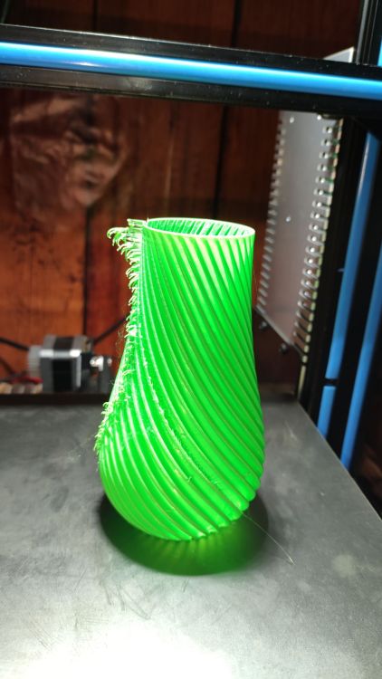

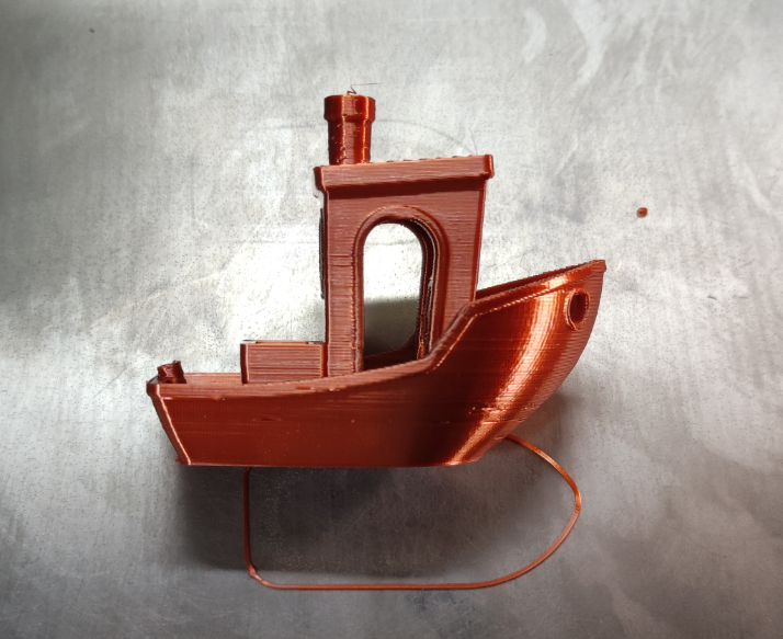

Étant plutôt curieux de ce genre de bidouille. J'ai voulu me lancer dans le timelapse, mais avec les seuls moyens que j'ai à disposition. J'ai plusieurs "actionCam" et un réflexe bas de game. Le plus pratique a été pour moi le réflexe et la commande manuelle.
On trouve pleins de tutos sur youtube qui nous expliquent bien comment faire ce genre de timelapse, sauf une chose. La gestion de la rétraction quand l'imprimante va prendre la photo à chaque couche. On a un beau timelapse mais une impression dégueu. 😕
J'ai essayé plein de paramètres (principalement sur la rétraction)  pour essayer de résoudre ou minimiser au max ce phénomène, mais sans résultat.  Quelqu'un est parvenu ou pourrait me donner une piste pour éliminer ce problème ? J'ai l'impression que les timelapses fait via octoprint n'ont pas ce problème. Je me trompe ?
J'utilise ideamaker. C'est le slicer que je maitrise le mieux.  J'ai aussi testé superslicer, parce que j'ai lu quelque part que le G_code après chaque changement de couche (plutôt qu'avant) que je n'ai pas trouvé sur Ideamaker, donne un meilleur résultat. Mais cela a été catastrophique.
Le petit montage que j'ai fait pour que l'imprimante se photographie toute seule. C'est quand même marrant de voir l'imprimante se prendre en photos toute seule.. 😀
Pour le vase, l'imprimante a pris environ 390 photos. J'ai fait en couche de 0.3 pour gagner du temps.
Et voilà le problème . ☹️

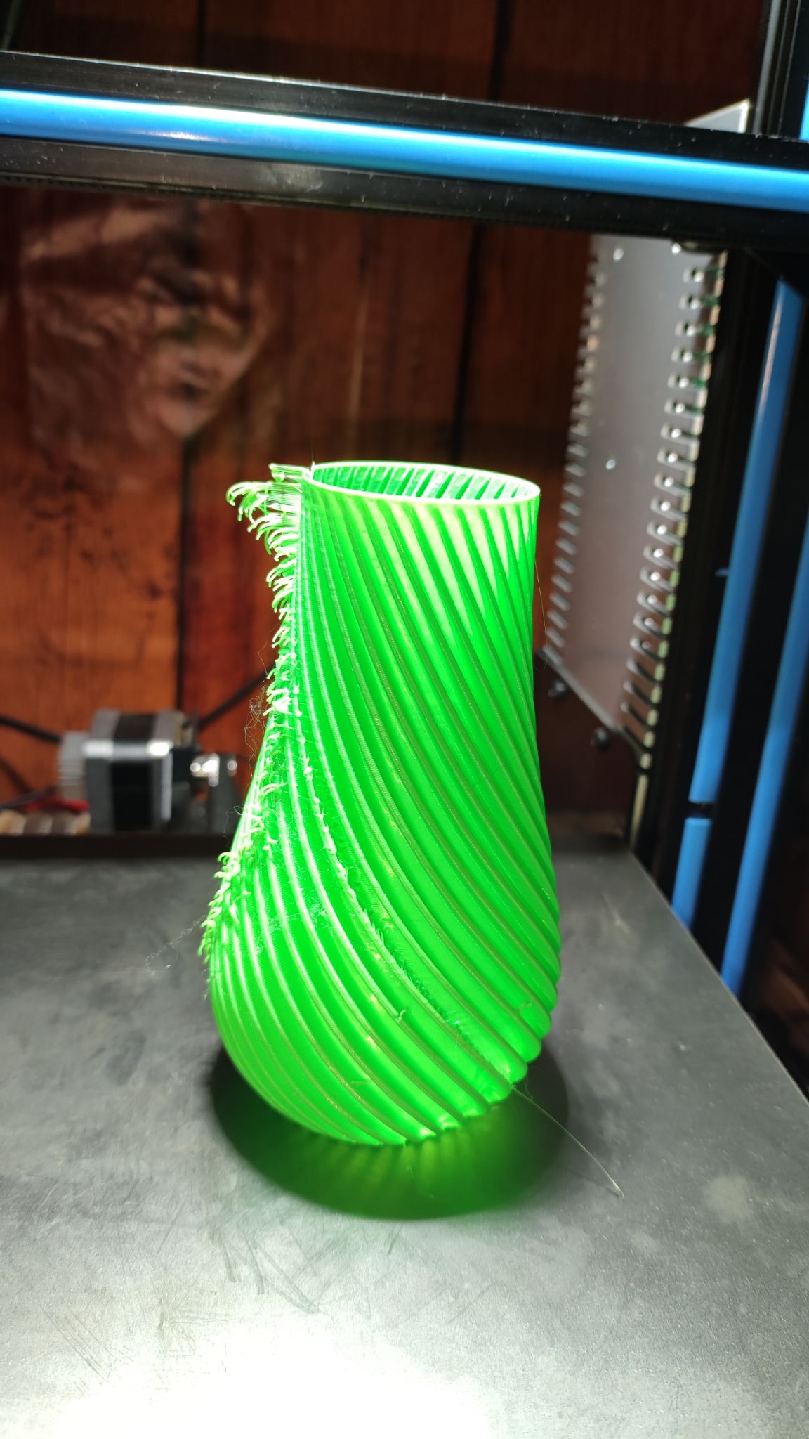

Sous klipper, je fais beaucoup mieux et c'est bien plus simple que sous Marlin.
Bon, encore un défaut au niveau de la couture, mais pour une webcam a 15€, c'est incroyable, surtout en plein écran...
Modifié (le) par medmed
Il y a 15 heures, medmed a dit :
Bizarre 🤔 ou alors le vase n'est pas imprimé en mode «vase» 😉
Si, c'est bien en mode vase. Pourquoi bizarre  ?
Comme le timelapse prend des clichés à intervalles réguliers, on ne peut voir ce qui se passe lors de l'impression de ce vase 😉
Mais il a bien été fait en mode vase dans Idéamaker. C'est sans doute la raison de la cicatrice ?

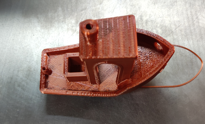

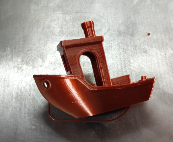

C'est bien ce que j'avais compris. Je suis entrain de refaire une timelapse d'un benchy . Pas de mode vase là.

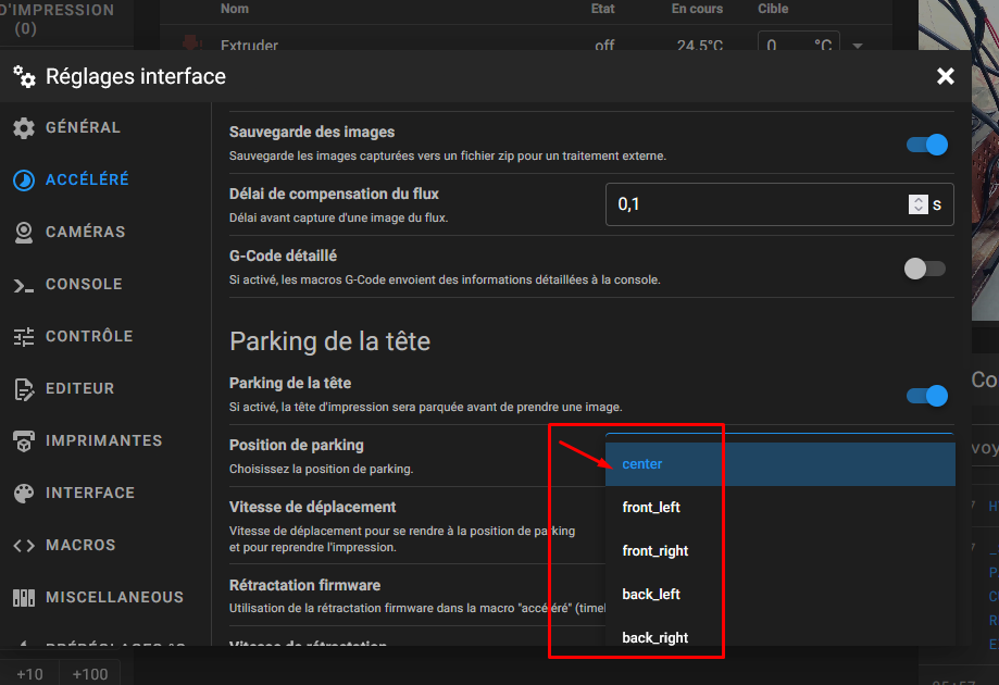

Ce qui est génial avec Klipper c'est qu'on choisi exactement comment on veut que l'objet soit au moment de la photo. On peut même choisir "centrer". La tete ne va pas se "parquer" dans un coin.
Screenshot_36.png.d5e71a683161acd46481899b8d55a41a.pnge "parquer"
Le benchy en timelapse est sans défaut (vis a vis a de la timelapse). Pas de suintements, pas de filament qui dépasse. Bref, nikel..

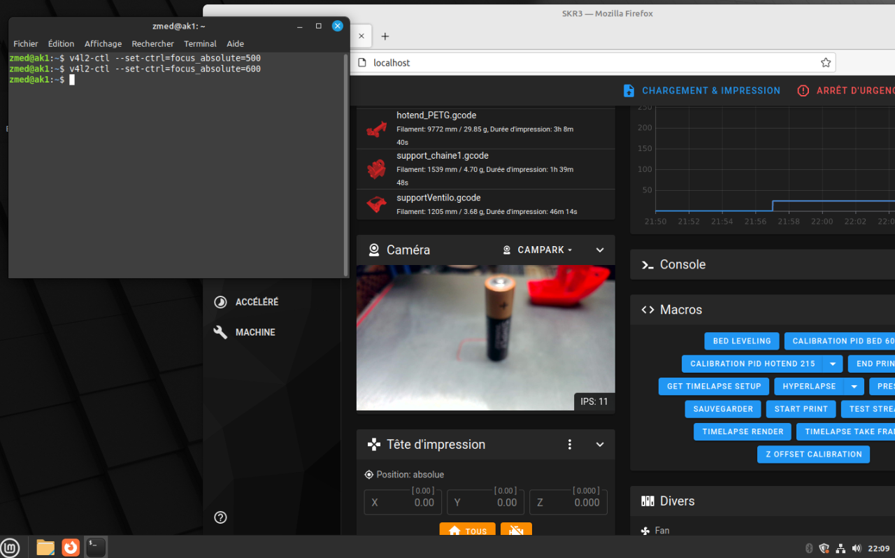

Pour ceux que cela pourrais intéresser de faire de beaux timelapses sous Klipper avec une webcam (j'utilise une Campark 2k autofocus) acheté 15€ sur cdiscount . Il faut désactiver l'autofocus (via l'api v4l2) pour faire la mise au point manuellement. Comme j'utilise linux Mint, je fais ça via la console. C'est très simple a faire..
v4l2-ctl -l  - Permet d'obtenir toutes les commandes modifiables de la webcam. Pour mon cas, ça donne ça ..
Citation
         brightness 0x00980900 (int)    : min=-64 max=64 step=1 default=0 value=-30
                       contrast 0x00980901 (int)    : min=0 max=100 step=1 default=36 value=36
                     saturation 0x00980902 (int)    : min=0 max=128 step=1 default=79 value=79
                            hue 0x00980903 (int)    : min=-180 max=180 step=1 default=0 value=0
 white_balance_temperature_auto 0x0098090c (bool)   : default=1 value=1
                          gamma 0x00980910 (int)    : min=100 max=500 step=1 default=300 value=300
                           gain 0x00980913 (int)    : min=0 max=128 step=1 default=64 value=64
           power_line_frequency 0x00980918 (menu)   : min=0 max=2 default=1 value=1 (50 Hz)
      white_balance_temperature 0x0098091a (int)    : min=2800 max=6500 step=10 default=4600 value=4600 flags=inactive
                      sharpness 0x0098091b (int)    : min=0 max=100 step=1 default=50 value=50
         backlight_compensation 0x0098091c (int)    : min=0 max=2 step=1 default=1 value=1
                  exposure_auto 0x009a0901 (menu)   : min=0 max=3 default=3 value=3 (Aperture Priority Mode)
              exposure_absolute 0x009a0902 (int)    : min=1 max=10000 step=1 default=166 value=166 flags=inactive
         exposure_auto_priority 0x009a0903 (bool)   : default=0 value=0
                   pan_absolute 0x009a0908 (int)    : min=-57600 max=57600 step=3600 default=0 value=0
                  tilt_absolute 0x009a0909 (int)    : min=-43200 max=43200 step=3600 default=0 value=0
                 focus_absolute 0x009a090a (int)    : min=20 max=800 step=1 default=68 value=300
                     focus_auto 0x009a090c (bool)   : default=1 value=0
                  zoom_absolute 0x009a090d (int)    : min=0 max=3 step=1 default=0 value=0

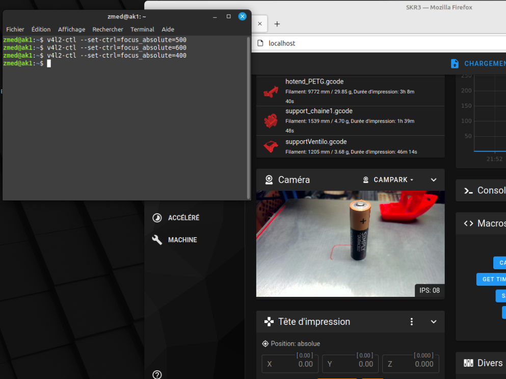

De là, je joue sur le focus_absolute afin d'obtenir la meilleur mis au point avec la commande "v4l2-ctl --set-ctrl=focus_absolute=xxx"
A 600, j'ai une image floue
Je peaufine pour obtenir le meilleur rendu possible.
