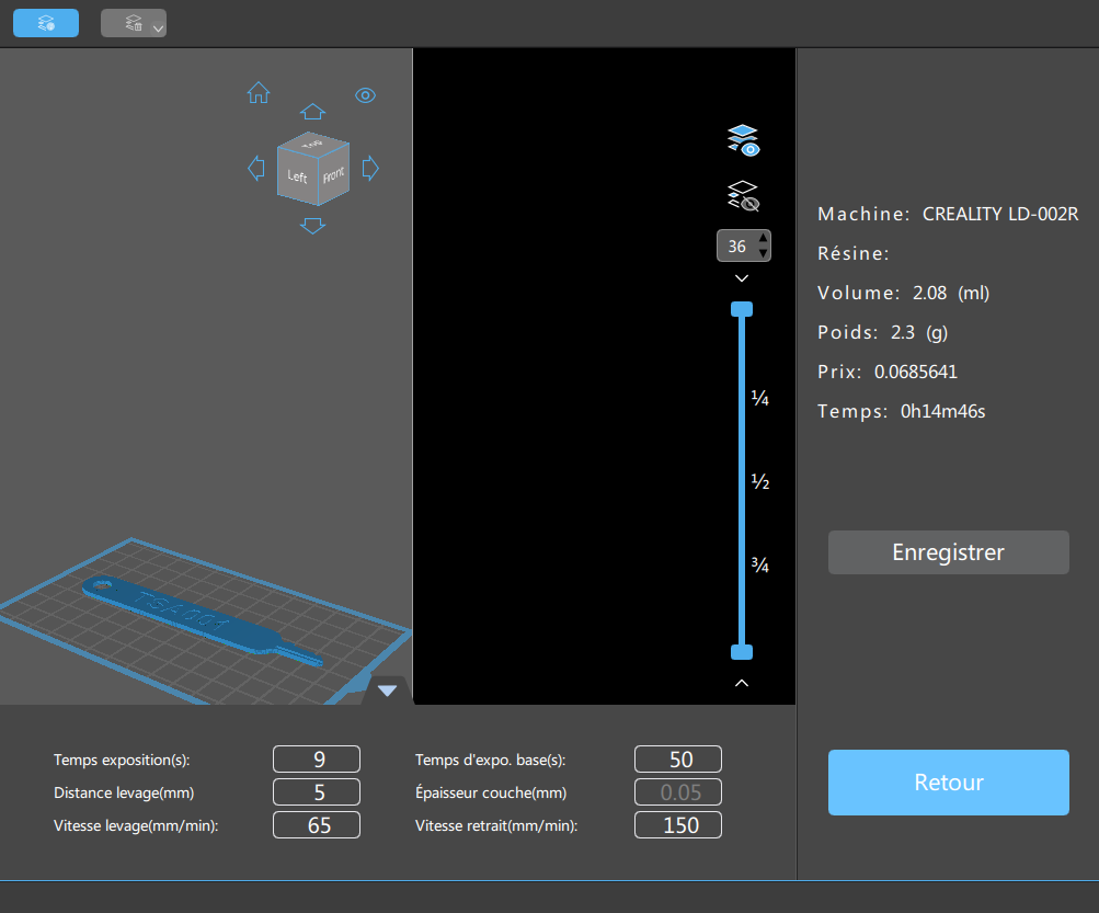

doomix Posté(e) Aout 8, 2022 Partager Posté(e) Aout 8, 2022 voici le souci , c est que la piece se fait mais reste coler au fond du bac et ça se fait sur tout les pièce portant la résine c est de la frozen greys 4k Lien vers le commentaire Partager sur d’autres sites More sharing options...
Ironblue Posté(e) Aout 8, 2022 Partager Posté(e) Aout 8, 2022 Tu pourrait avoir une résine à 10balles ou une à 500 si tes paramètres sont merdique tu n'imprimera pas mieux avec celle à 500..... Ca va pas être évident de t'aider si on ne connait pas tes paramètres et comment est positionnée la pièces pour l'impression (au vue de la photos c'est à plat directement sur le plateau et ça c'est pas bon....). Lien vers le commentaire Partager sur d’autres sites More sharing options...
doomix Posté(e) Aout 8, 2022 Auteur Partager Posté(e) Aout 8, 2022 salutations a toi merci d avoir répondue: voici une photo de mes paramètre d expo de la pièce et même des pièce qui sont pas a plat j ai le même problème car tout colle sur le film du bac et pourtant je l ai changé et toujours la même chose . Lien vers le commentaire Partager sur d’autres sites More sharing options...
Ironblue Posté(e) Aout 8, 2022 Partager Posté(e) Aout 8, 2022 Je ne connais pas cette machine mais en cherchant un ou deux tests sur le net, j'ai vu un temps d'expo de 4s (9s pour les premières couches, la c'est pas assez à mon avis car avec la mono X je suis à 40s), d'après ta capture d'écran, tu est à 9s sur toutes les couches et 50s pour les premières, c'est peut être beaucoup du coup ça colle trop au fep...je tenterais avec 5s ou 6s pour les couches haute et je laisserais à 50s pour les couches base mais comme je l'ai dit, je ne connais pas cette machine donc je n'ai aucune expérience avec donc je me plante peut être complètement. Lien vers le commentaire Partager sur d’autres sites More sharing options...

doomix Posté(e) Aout 9, 2022 Auteur Partager Posté(e) Aout 9, 2022 (modifié) salut alors j ai mit le temps d expo a 5 sec ça change rien ça colle toujour au fond du bac et a 40 sec pareil enfin compte le 40 sec ca a légèrement accrocher a quelque endroit et rgerader le fon du bac , serait possible que le plateau est trop coler contre le filme fep Modifié (le) Aout 9, 2022 par doomix Lien vers le commentaire Partager sur d’autres sites More sharing options...
Ironblue Posté(e) Aout 9, 2022 Partager Posté(e) Aout 9, 2022 Déjà ce qui n'est pas normal, c'est que tu n'a pas que ta pièce qui est "imprimé", la c'est comme si à un moment tu avait tout le plateau qui était exposé. Tu doit avoir un bug soit dans la génération de ton Gcode, soit dans ton stl ou la clé usb, ça c'est les plus probable mais ça peut aussi venir de la machine (souci que je ne te souhaite pas) Commence par vérifier couche par couche ton stl puis une fois tranché tu vérifier aussi couche par couche l'impression si les deux sont bon essais avec une autre clé usb Lien vers le commentaire Partager sur d’autres sites More sharing options...
