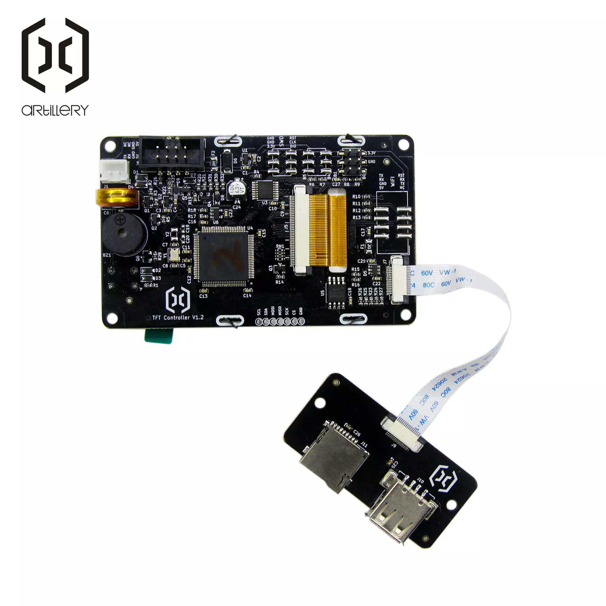

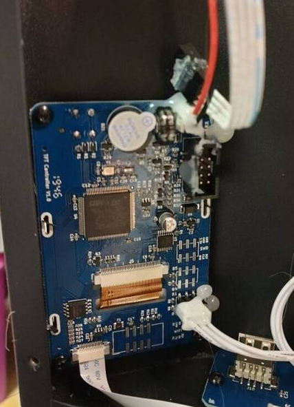

Je me dit que le problème peut venir soit :
- D'un problème de communication entre le port de l'interface tft et la CM (port USB abîmé, bug avec le soft qui interpréte mal un gcode, pb de flux ... ? ) sauf que le TFT plante pas.
-  Un PB de nappe souple défectueuse sur la tête du X ?
-  Un PB  de avec le moteur de l'extrudeur il est protégé par du plastic impossible à mesurer température ou au touché ?
- Un faux contact avec sur le cordon TFT / CM
- Autre idée ?

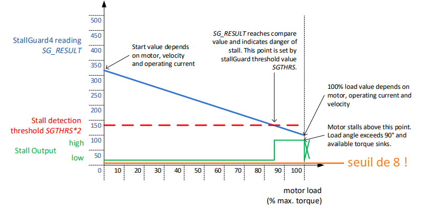

On peut exclure les directives STALL_SENSITIVT car pas de homing par détection de pic consommation courant.
Je vais prendre un ordi portable et mettre un soft pronterface  pour dialoguer direct avec la CM et ne plus lancer l'impression via le TFT. On verra bien si via le Pc direct ce PB persiste.

Salut @sudtek, bon alors dit moi comme tu es rester a côté de l'imprimante tu n'as pas remarqué de fluctuation de la température de buse ou plateau de Plus de 3°c ? Je te dis cela car si l'imprimante a 4°C ou plus pendant plus de 30s par rapport a la température cible demander Marlin ce mettra en sécurité d'emballement ou anomalie thermique.
Ce qui implique que tous impression est stopper l'imprimante en arrêt d'urgence, mais le TFT reste fonctionnel, par contre si tu veux bouger les axes etc rien ne ce passe dans ce cas jusqu'à redémarrage de l'imprimante.
En effet, un soucis de communication entre le TFT et l'imprimante peux poser soucis, un Clé USB de mauvaise qualité produit ce genre de soucis, mais parfois le soucis est lié au port usb qui est très fragile sur la carte fille de l'écran TFT pour ma part sachant la fragilité j'utilisais, une rallonge USB de façon a ne pas sollicité ce port USB, depuis gérant mon imprimante via le Pi brancher dessus le TFT et ces port ne me sont plus utile perso. Un soucis avec le port ou les connecteur du cable côté ecran ou CM peut aussi posé ce type de soucis mais c'est extrêmement rare car pas mobile.
P.S : bonne idée que de branché un portable avec Pronterface pour tester la machine mais pense a débranché le cable entre le TFT et la CM car le TFT utilise le même bus de communication que le port USB pour brancher le PC.

Non pas de fluctuations visibles de la température. je peux bouger les axes aprés avoir fait un stop de l'impression.
Citation
J'ai testé plusieurs clefs usb dont des clefs reformatées qui sont propres remplie de zero avant création partition et formatage fat32. Utilisation de noms courts uniquement ...  cela persiste.

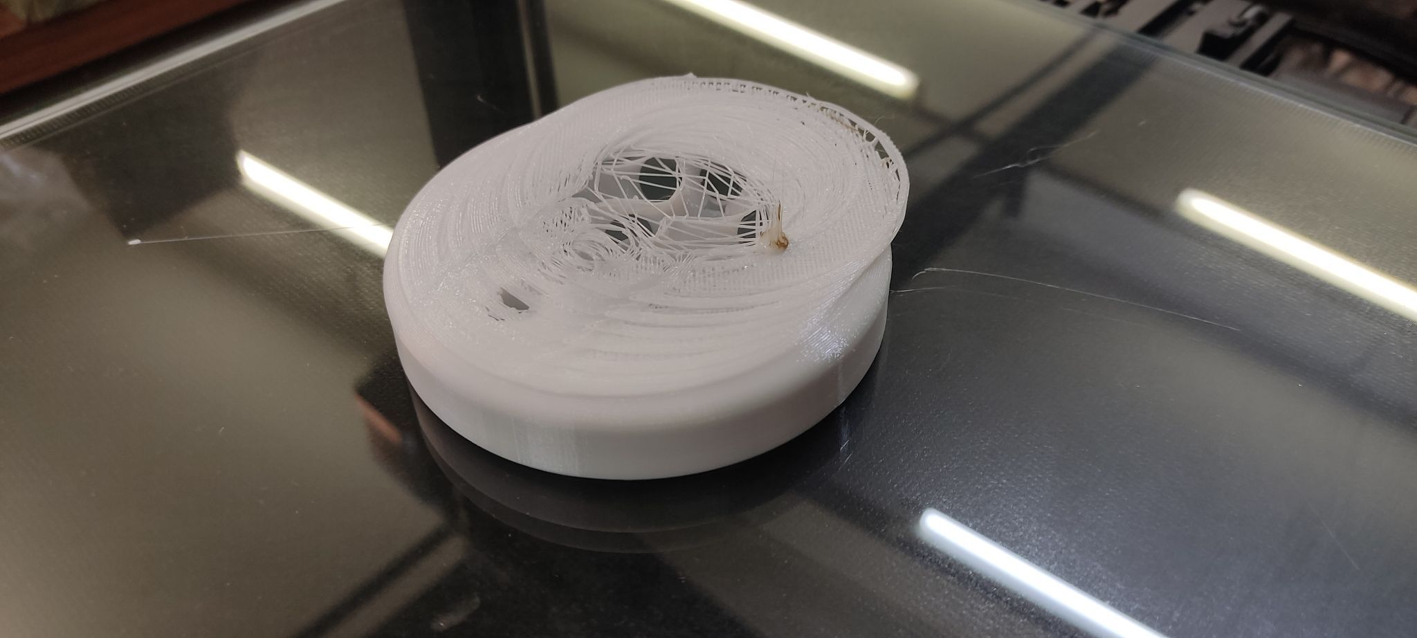

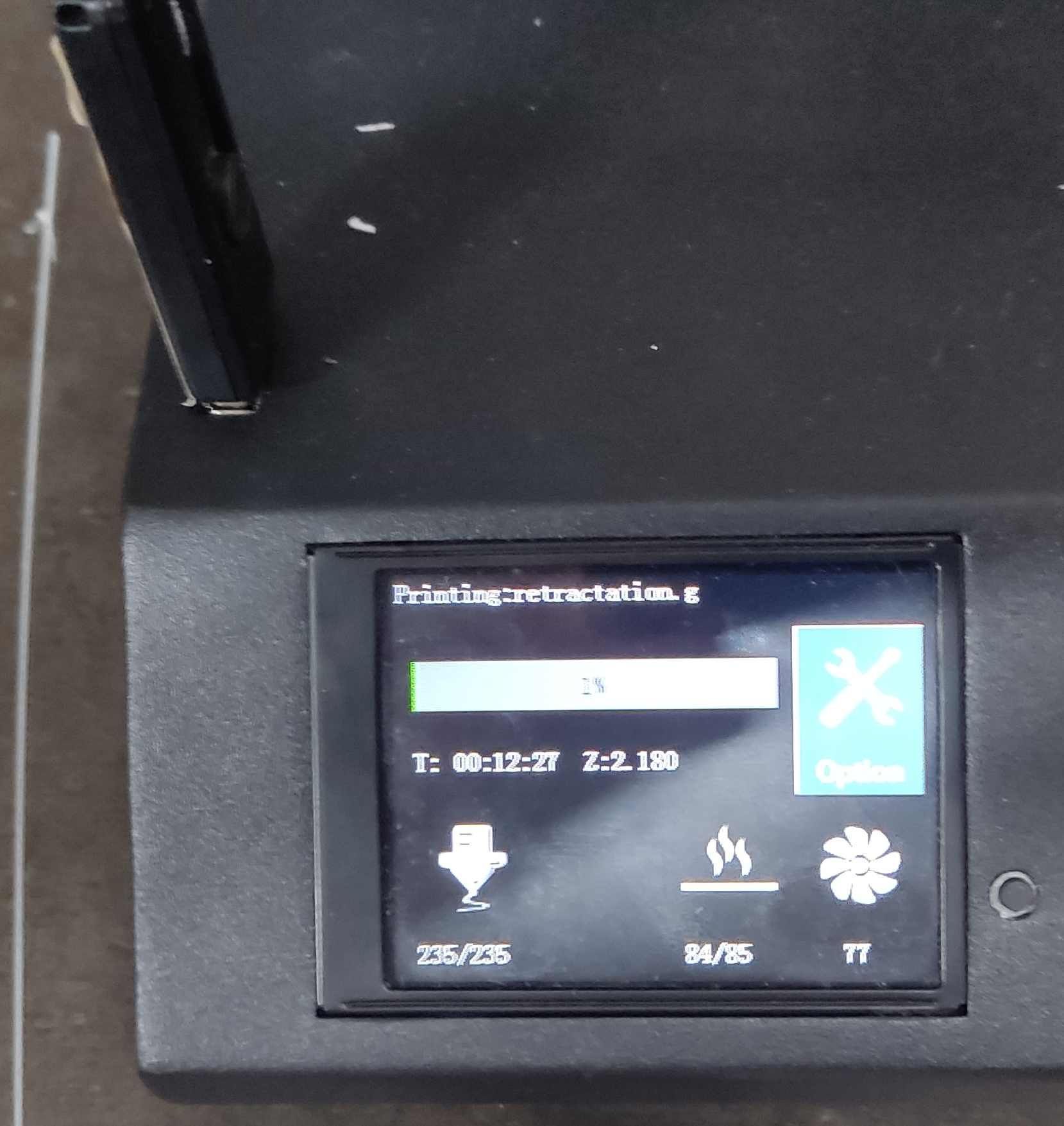

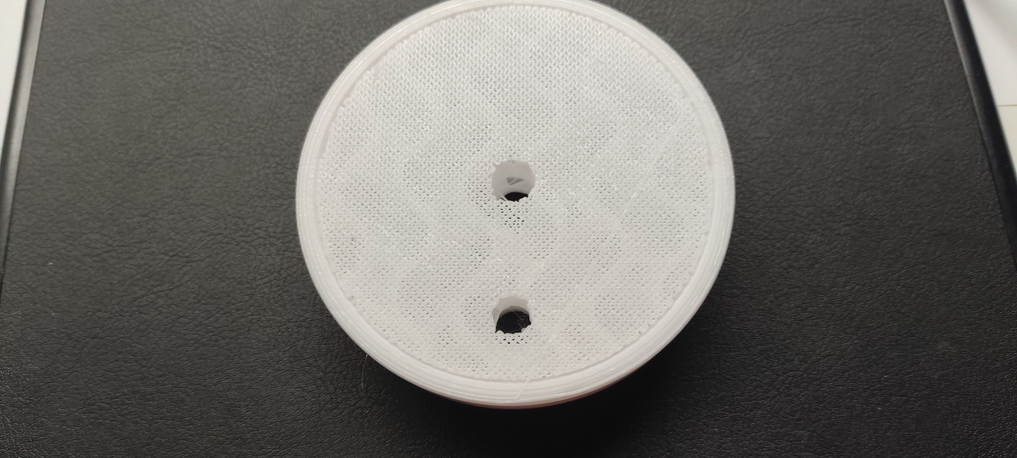

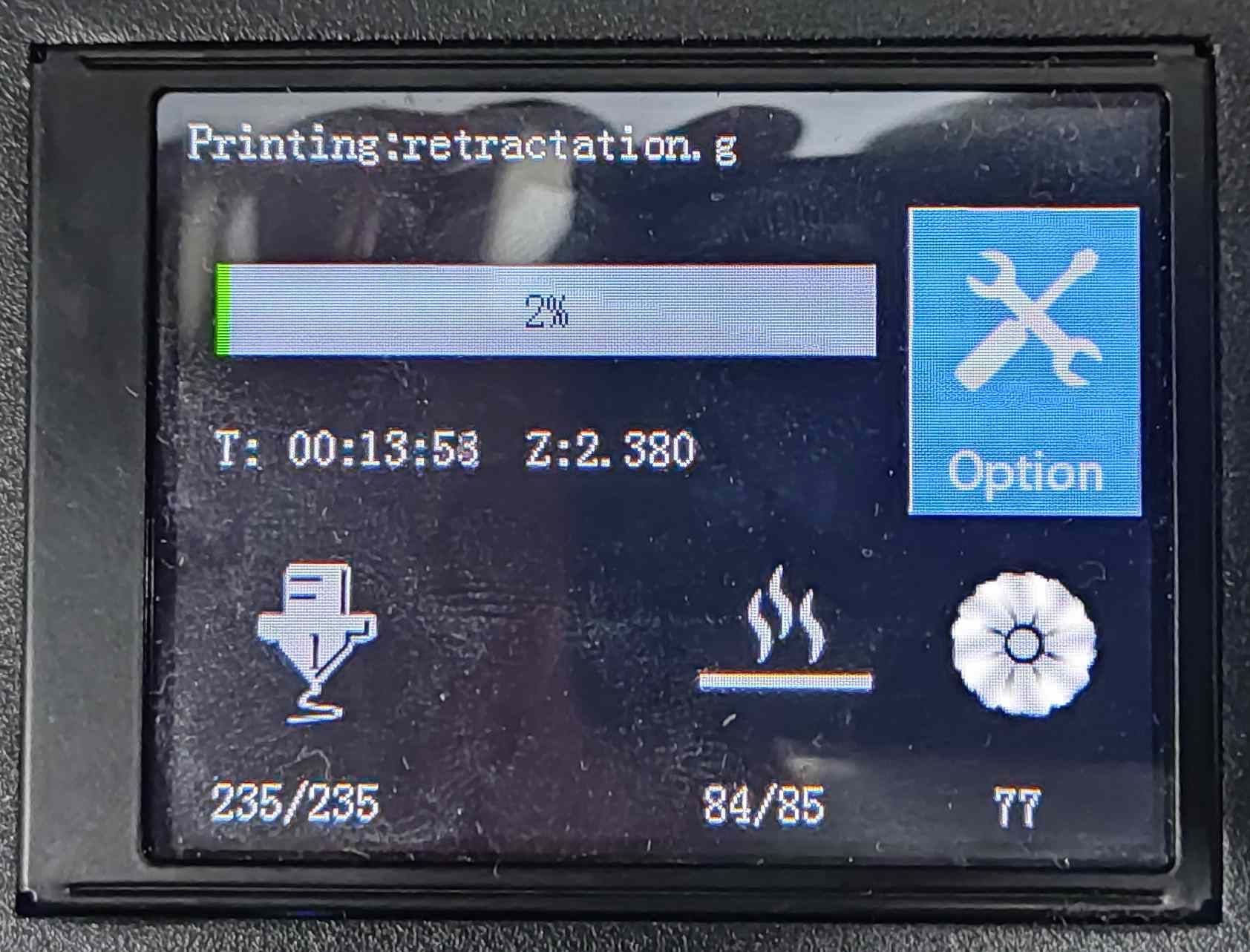

J'ai lancé une tour de rétraction que j'ai filmé au cas ou pendant l'impression. L'impression c'est bien terminée à 100% du gcode.
Je vais lancer des impression pour tester et confirmer une de 6 heures un objet pour aider au taraudage des profilées en bout avec une texture externe pour pour un meilleur grip pendant le taraudage
Je pense que le plus logique c'est la piste d'un faux contact dans la connectique câble d’écran coté CM ...car c'est pas franchement "merveilleux" un connecteur AUX1 type 4*2 qui reçoit un connecteur 4x1 (c'est ni fait ni a faire ...) plus des nappes avec des fils de connexion qui sont pas de top qualité ... il suffit de vibrations ce sont des pannes infernales à chercher. Je vais faire un autre câble des que je met la main sur un vrai connecteur 2x4 fiable.

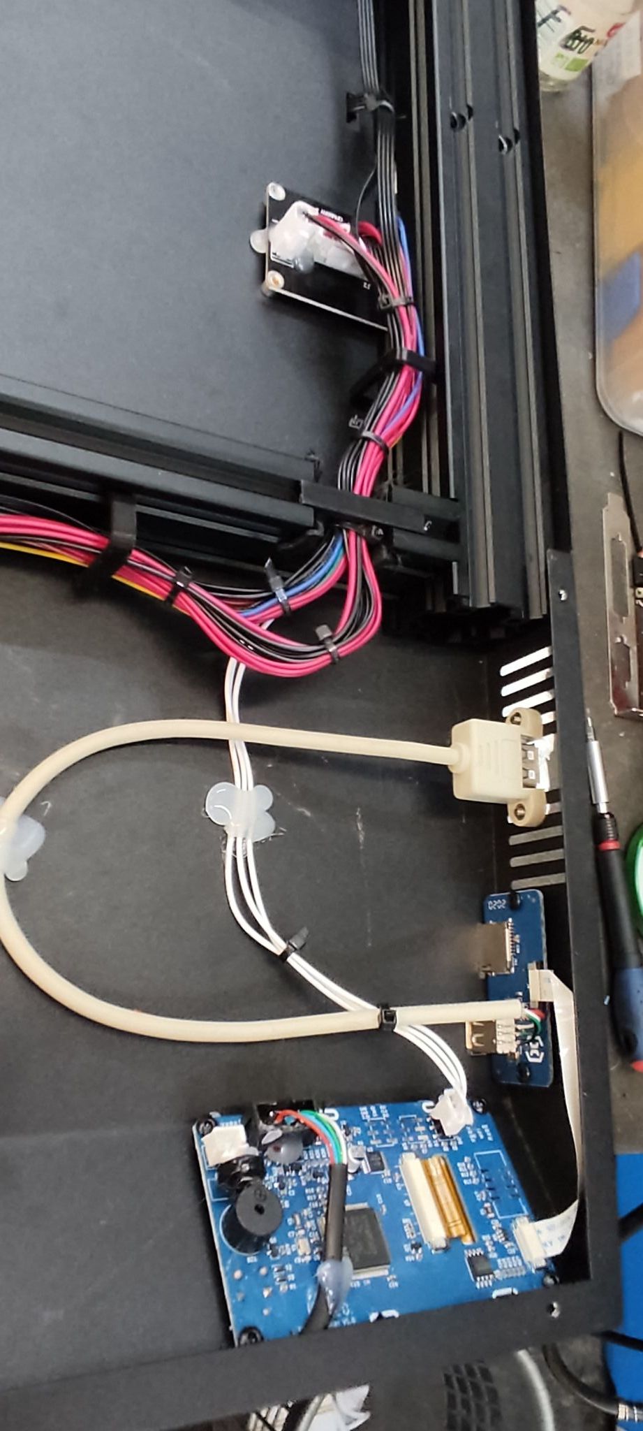

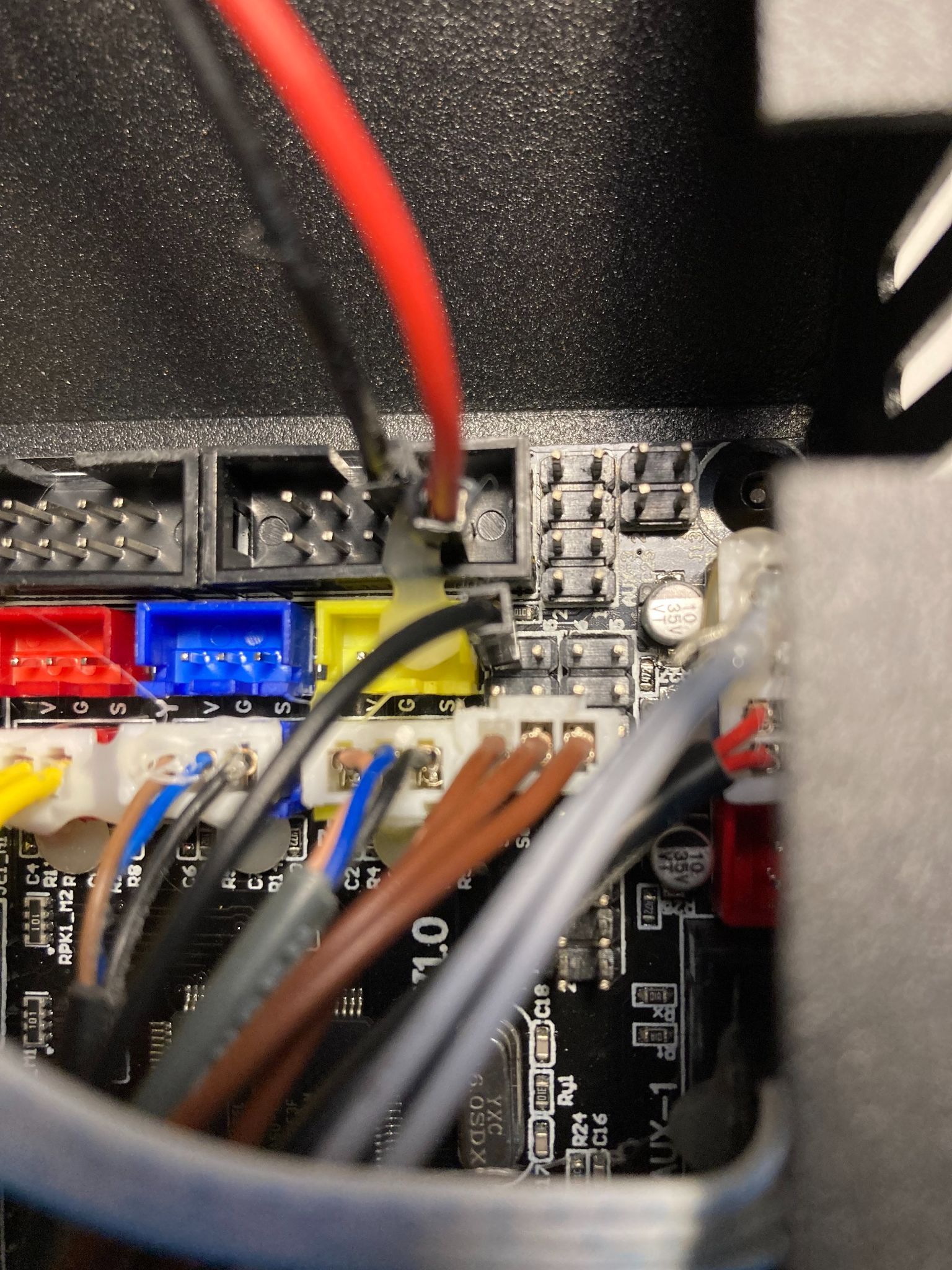

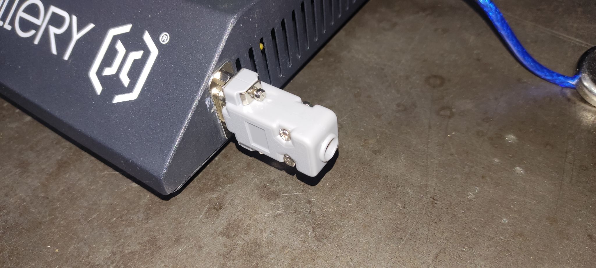

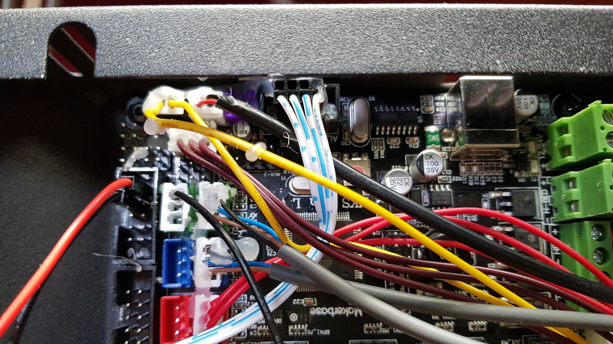

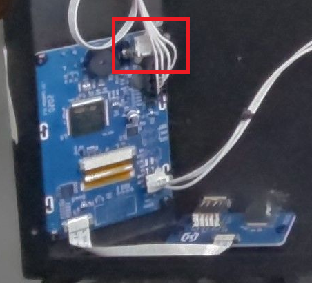

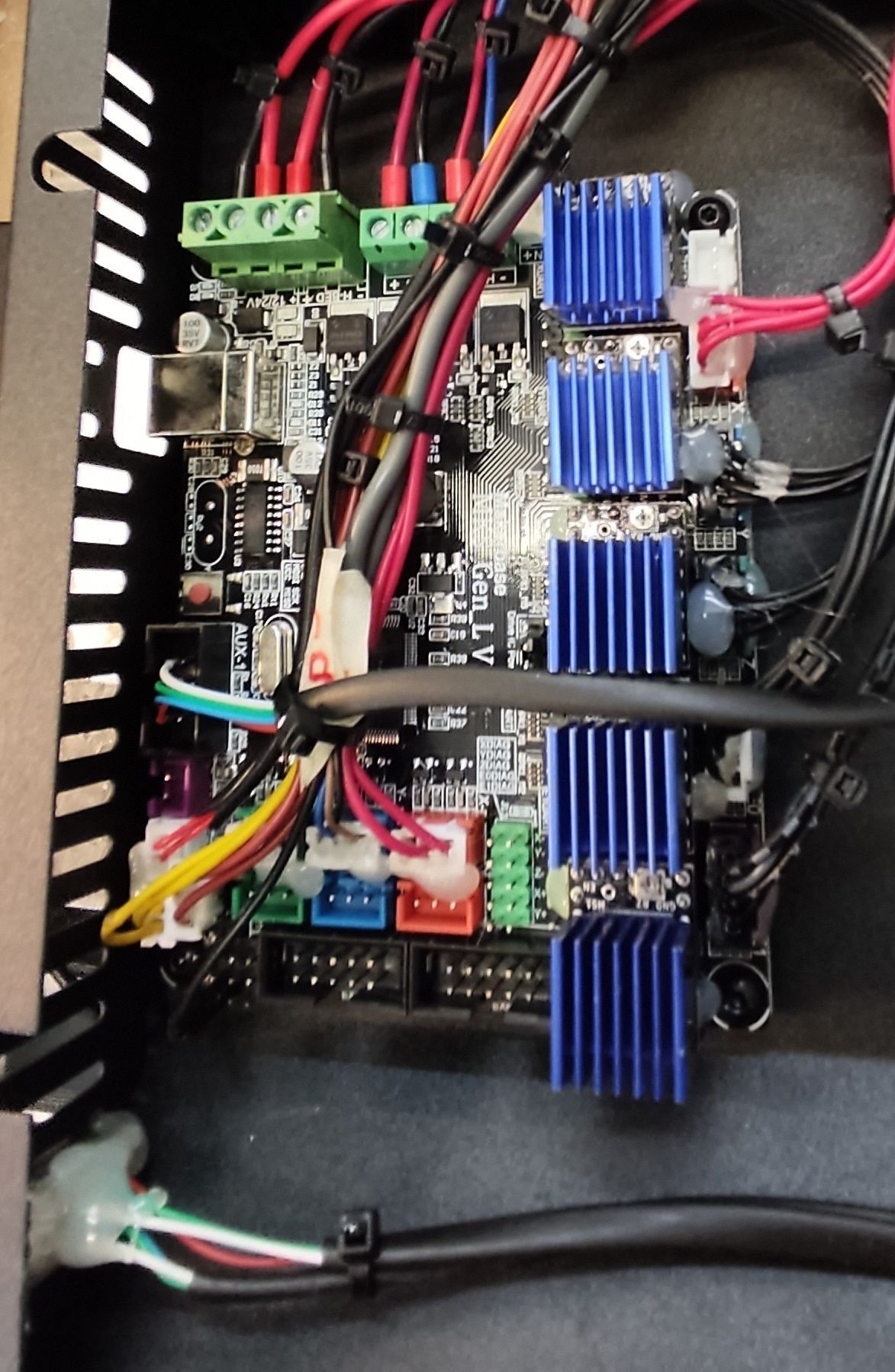

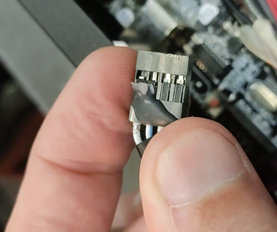

J'ai réouvert pour la enieme fois la X1 (je compte plus le nombre d'autopsie) pour remplacer ce câble interne qui était douteux et confirmation une pin glisse dans le connecteur femelle (coté cordon) AUX1 voir video dans laquelle je transpire l'allégresses en découvrant le PB de connecteur avec pin branlante dans un connecteur à 2 roupies https://drive.google.com/file/d/1Oi7dCfvNG_Eg-4PORIQaf55AS1giebmi/view?usp=sharing ... et la raison de l'emploie de colle à chaud sur tout connecteurs susceptibles de se débrancher ...
Du coup j'ai fait comme eux j'ai joué du pistolet à colle pour sécuriser driver, connecteur fils (oui c'est moche ... ).
J'ai remplacé le câble et soudé direct sur connecteur puis mis un connecteur DB25 9 broches externe sur le boitier en guise de bouchon qui reboucle les 4 fils du Aux1 ainsi je peux facilement libérer AUX1 pour flasher ou piloter via pronterface voir video explicative https://drive.google.com/file/d/1PRfMTrNncbABu1KBnkp98HLCAGYIWxKh/view?usp=sharing
J'en ai profité pour rajouter un connecter USB pour connecter une clef au cas ou celui de dessus serait douteux auquel je vais rajouter un cordon rallonge pour éviter l'usure suite aux insertions successives de clefs.
Toutes les fonctions de l'imprimante sont fonctionnelles via le touch screen (hormis le contrôle de ces leds mais bon ...) je teste l'impression ce weekend sans aucun PC depuis une clef usb sur bulbase + colle uhu car j'ai du enlever mon plateau verre installé sur le le plateau bulbase qui est en cuvette nativement. Depuis que j'ai cette nouvelle CM + les nouveaux drivers j'ai un problème lié à la masse inertielle de l'ensemble (plateau bulbase + plateau de verre + pièce ).

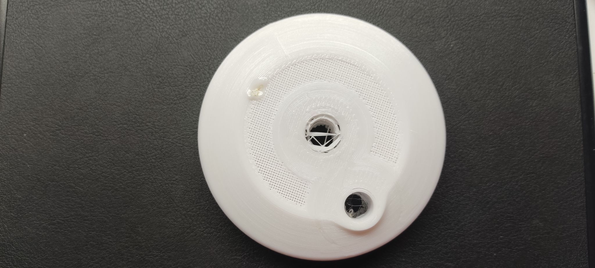

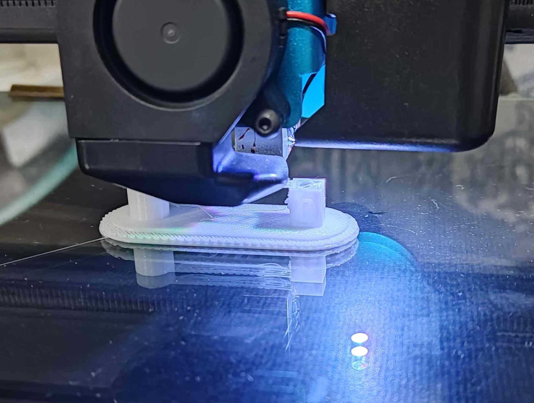

impression en 0.20mm à 100% qui décale au fur et à mesure ...
Il semble que les fortes accélérations / décélérations font sauter / rater des pas au moteurs de l'axe Y et /ou les couches non pas le temps d'adhérer entre elles et se décalent sous l'accélération / freinage ... je n'ai pas encore totalement élucidé la cause exacte car je n'avais jamais eu ce PB avant sur mes objets (PETG). Autre truc mon plateau en verre semble beaucoup plus accrocher qu'avant et a subit des arrachements locaux au point que je ne peux plus rien en décrocher même après refroidissement. Il semble que les recuissons successives de la plaque de verre rendent mon plateau de verre bien plus amoureux qu'a l'origine https://drive.google.com/file/d/1Z_f5nCcwpXnhdi0t86dEn9ceJsoOkiai/view?usp=sharing . Je pourrai en tailler un autre mais j'ai dans l'idée de me faciliter la vie et passer à autre chose avec un produit moins lourd, ou décoller la pièce serait plus facile et moins risqué du coup j'ai pensé à deux produits :

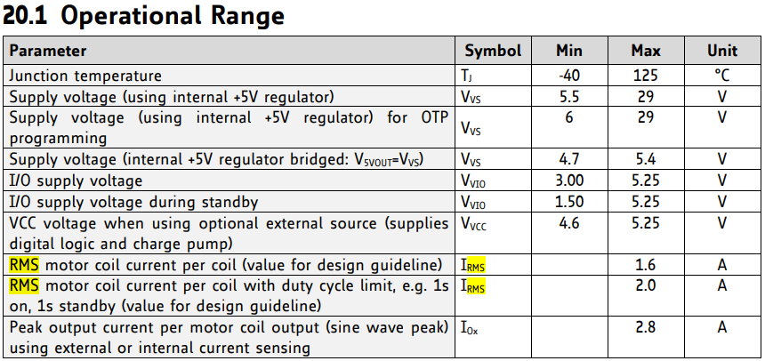

Tu peux me confirmer que je dit pas de bêtise Mrmagounet STP : Je peux fixer la directive du fichier Configuration_ADV.h via une flash de la CM sans passer  par une ouverture et une modification manuellement via le potar du driver  Y ?

#define X_CURRENT       800        // (mA) RMS current. Multiply by 1.414 for peak current.
800 *1.414 = 1131.2ma soit 1.32A
si je me réfère à mon lien https://docs.google.com/document/d/10XwIni2JGYkSX490Q6KXGJV3TpZwtNSHh8gWEIMGM9g/edit?usp=sharing ou j'ai compilé des infos sur la X1 et ses moteurs :
Pour les drivers TMC2100 (stock), 2208, 2209 les Vref à utiliser sont :
E : 0.80
Y : 1.36 // 1.32 c'est kifkif ...
X et Z : 1.36
le max pour le moteur c'est 1.7A  pour garder une marge et avoir un moteur qui ne saute pas de pas lorsque l'on imprime une "grosse pièces " disons 1 kg fini :
1700ma - 1320ma = 400ma / 2 soit 200ma de plus sur le moteur avec 200ma de marge -> "on coupe la poire en deux" via une dichotomie !
1320ma + 200ma = 1520ma comme objectif
1520 / 1.414 = 1074.96 = 1075
nouvelle directive de flash :
#define X_CURRENT       1075       // SUSUD soit 1520ma (mA) RMS current. Multiply by 1.414 for peak current.

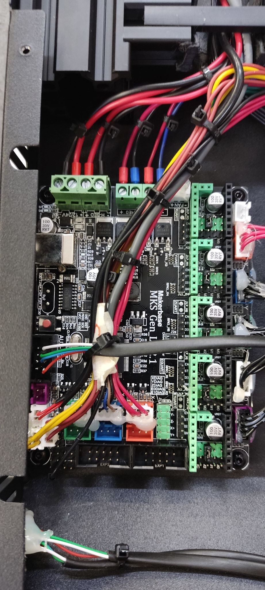

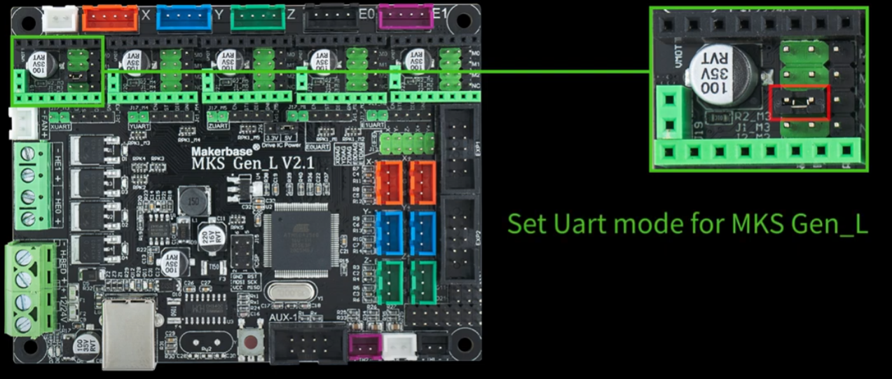

@sudtekalors si tu est sur un Mks GenL d'origine non tu ne peux ajuster tes divers de la sorte car la GenL V1 ne permet pas l'utilisation de l'UART (sauf si tu a modifié la CM, mais y peux y avoir des soucis a le faire), donc dans ce cas il faut le changer ajuster a la main ton Vref. Si tu as un carte mère différente comme c'est mon cas avec ma MKS SgenL V2 32bits oui je l'ajuste via ma config Marlin 😉
Projet d'auto construction 😀, j'ai attaqué de mon côté des essais pour moment de prototype de pièce pour le Bed que mon projet, mais j'ai des difficulté a ne pas avoir de déformation sur l'ABS avec la Genius et la SR ou la CR10S pro et la Core XY est en attente de pièce la.
Modifié (le) par MrMagounet
Citation
j'ai une genL V 2.1 donc cela devrait être bon mais en recherchant dans mes photos je découvre avec effroi que j'ai oublié de faire une photo de la CM et des cavaliers de l'installation des nouveaux drivers ... j'ai bien mis 16 steps ca c'est certain et suis intimement persuadé d'avoir mis en mode UART comme ci dessous :
mais tu vas rire ... je suis in fine pas totalement persuadé à 100% d'avoir activé le mode uart car je retrouve pas photos de ma manip dans mon téléphone ... bref la bonne blague 😒  bon ben j'ai encore gagné le droit de rouvrir la X1... à moins que tu connaisses une astuce via une commande gcode pour avoir un code retour du mode actif pour lire l'état de la broche du driver concerné ?

Bon j'ai reouvert la X1 pour en avoir le cœur net et je confirme ... je perds "la boule" j'étais persuadé d'avoir activé les  mode steps 16 via les jumpers et en fait j'avais configuré en mode UART pur jus donc sans avoir à fixer les setps avec des jumpers puisque en uart tout ce fait via via l'eeprom ... la preuve en image :
bon ben il y a plus qu'a remonter et resécuriser les drivers avec des points de colle ...

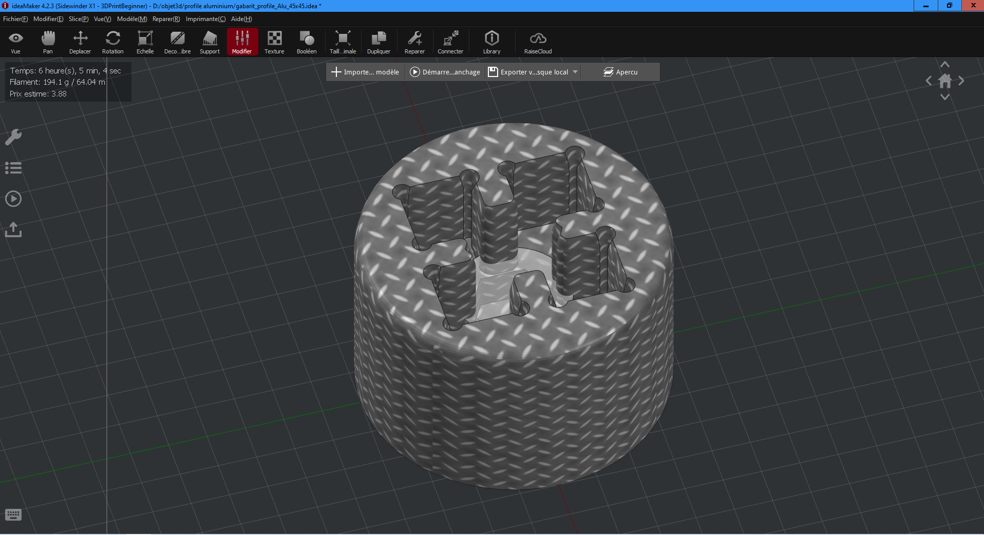

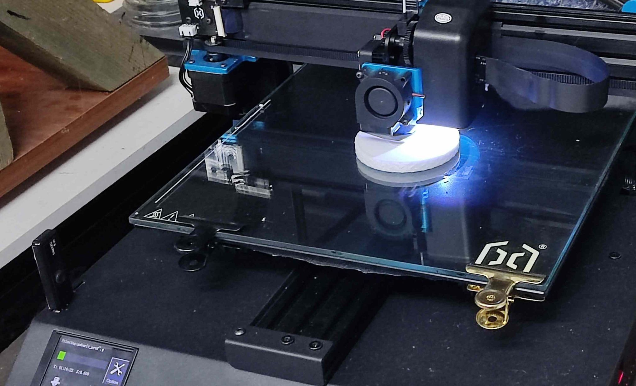

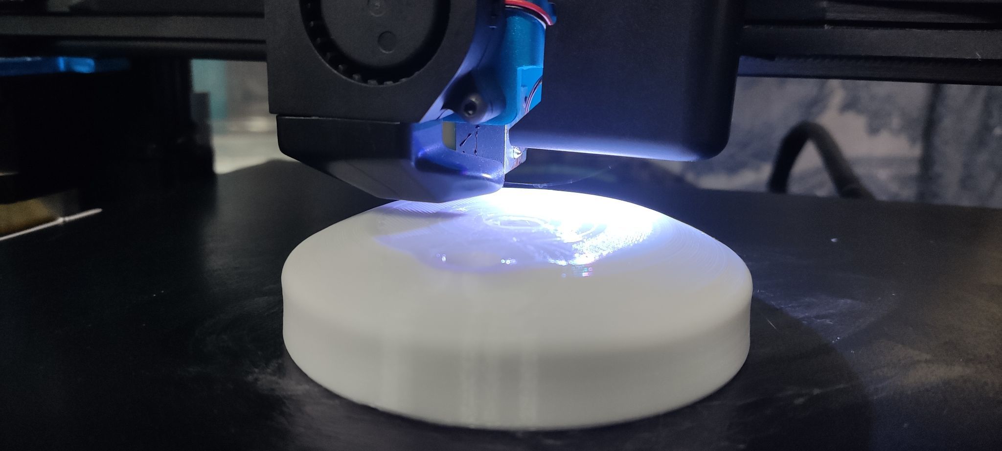

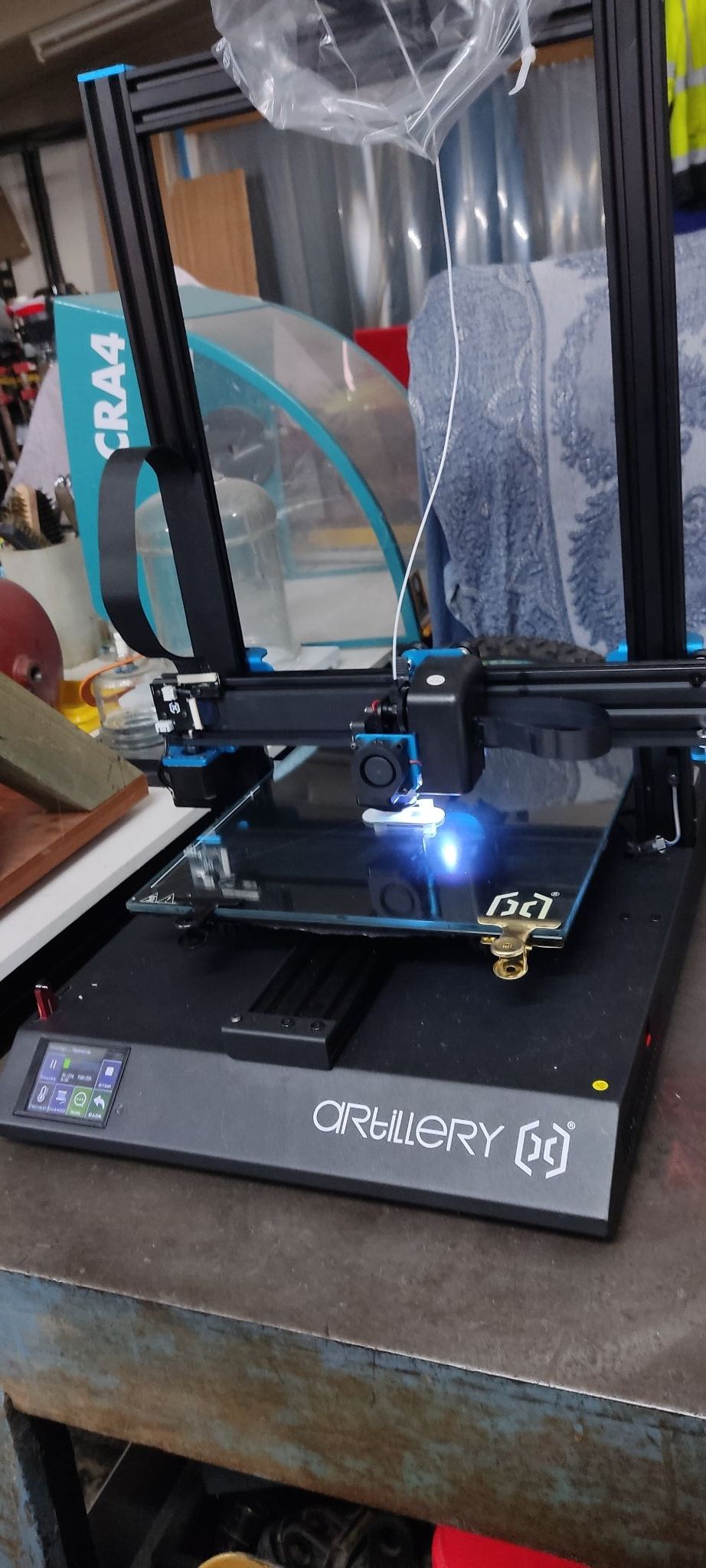

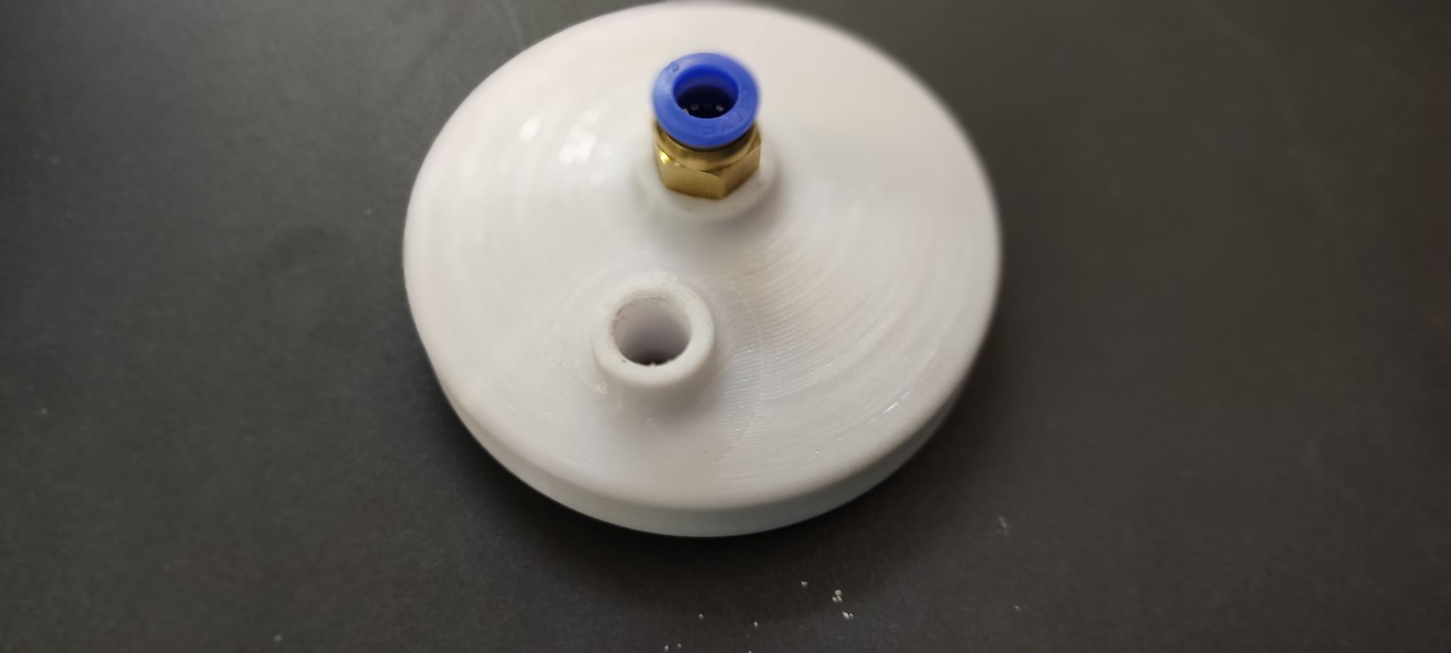

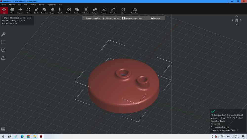

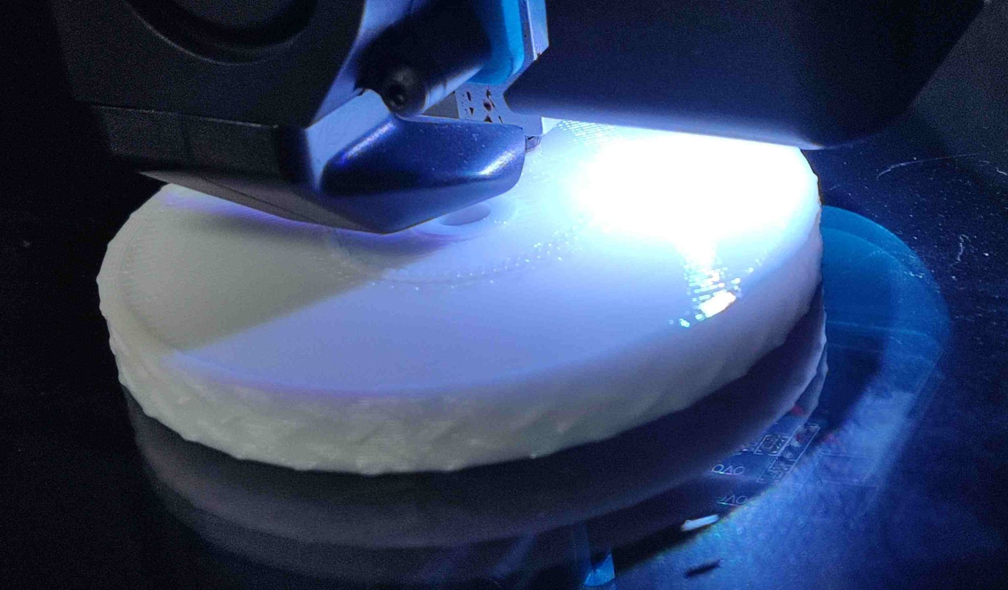

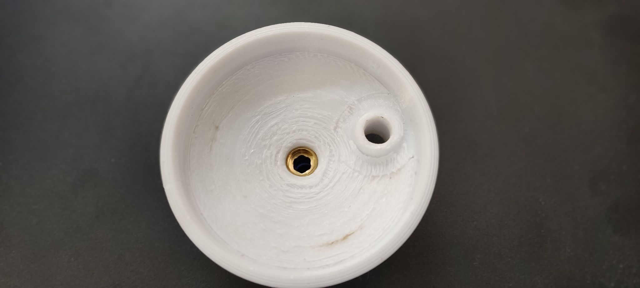

Bonjour à tous bon ben j'ai fait un flash de la CM et lancé une impression depuis une clefs usb qui est dans le nouveau port usb que j'ai rajouté.
J'ai mis un peu de colle en bâton sur mon beb et go impression d'un gros obturateur spécial diamètre 100 dont j'ai besoin pour un projet ... c'est globalement creux avec des support type gyroides et des sorties avec des congés avec un modificateur à 100% de remplissage dans ces zones qui doivent supporter un connecteur rapide de durite air pour pouvoir taraudé.

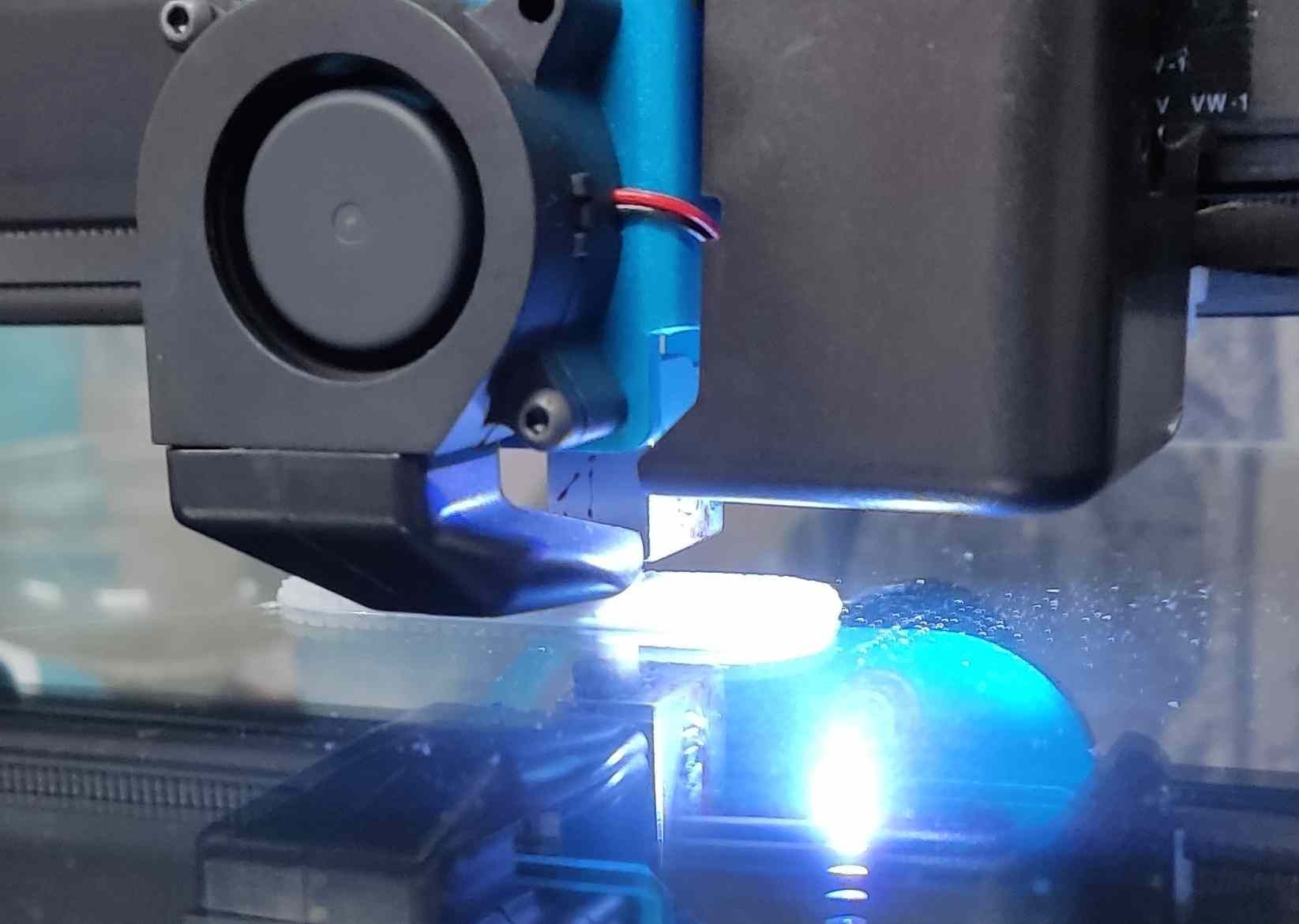

Observations
1) Je n'ai pas eu les décalages précédemment observées sur l'axe Y avoir augmenté la puissance dans le moteur y a été efficace.

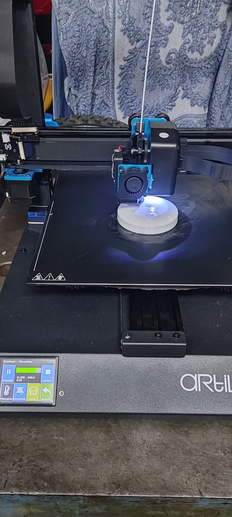

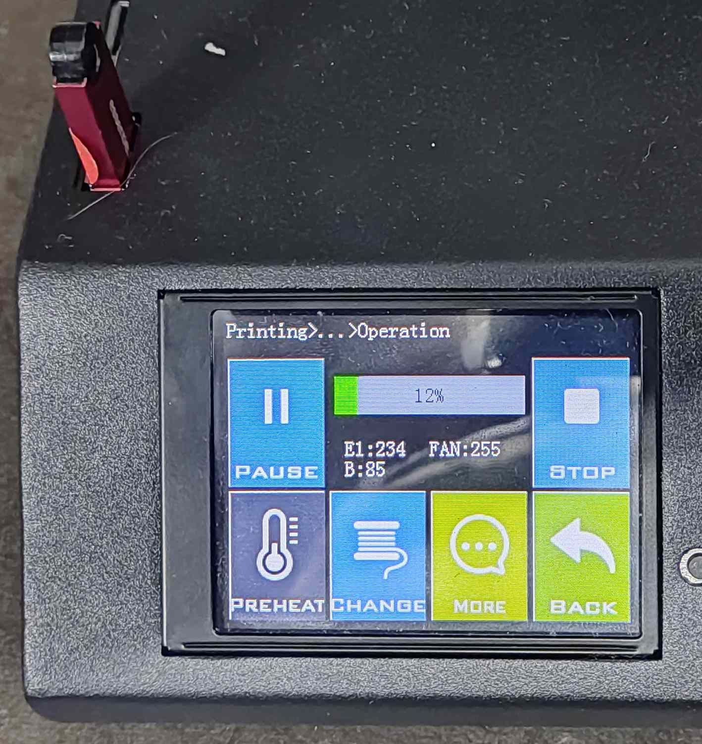

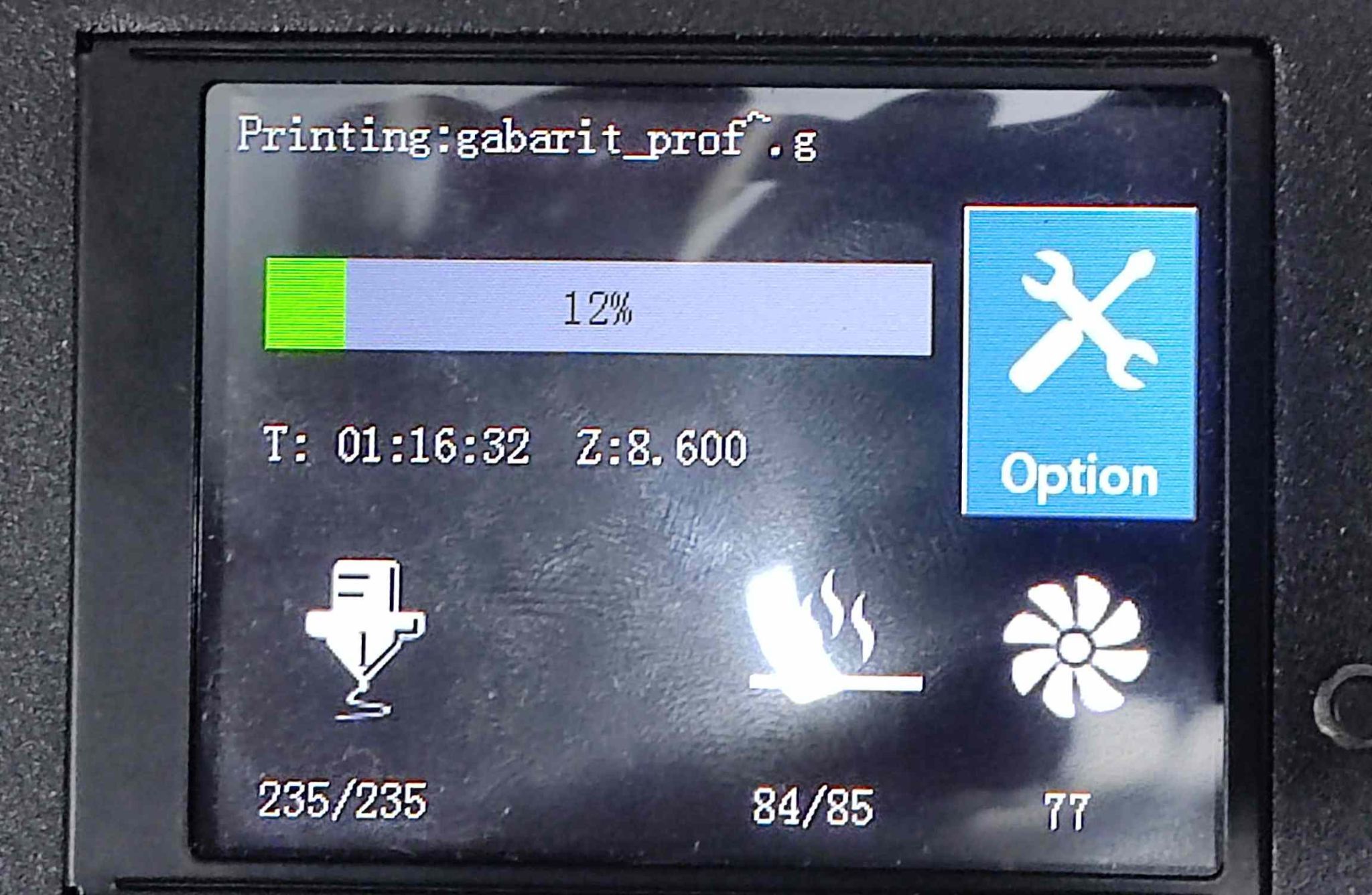

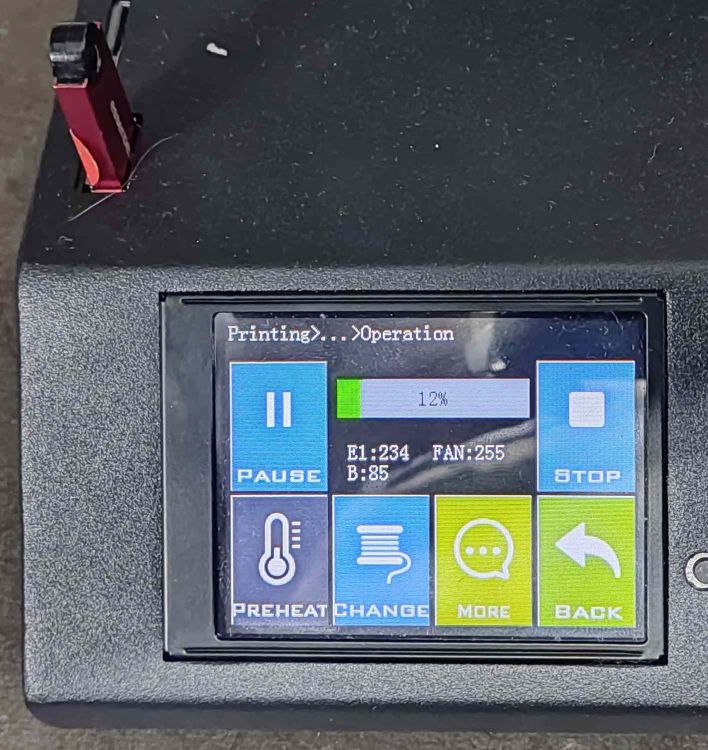

2) Mais l'impression c'est arrêtée. Pour mémoire précédemment les impressions plantés systématiquement en début d'impression aux alentour de 20 à 30% et je retrouvai la tête bloqué dans la même zone à main droite par rapport au centre du plateau. Ce coup si  elle à imprimé 83% et la tête à planté à gauche du plateau par rapport au centre ...

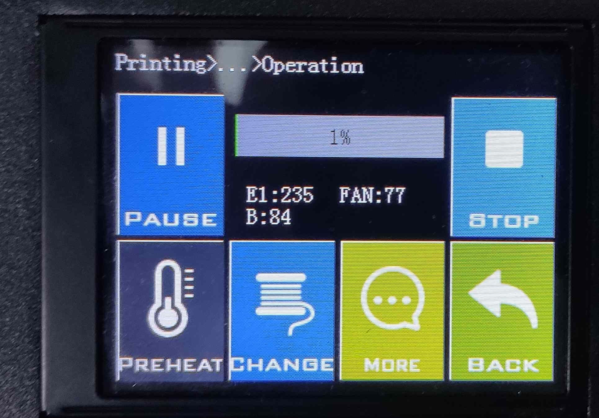

Lorsque l'imprimante vient juste de planter sans aucune raison :
1695676118398.thumb.jpg.4b5ca749e276f7ef25548f2d0ccc73c2.jpg1695676118389.thumb.jpg.f866d46bd56d3de5640735ce1e94e5df.jpg
L'impression en 0.2 est bien réussie dans l'ensemble les supports bien imprimées la finition est correcte même si j'ai toujours un petit décalage visible en haut :
J'ai fait une vidéo après plantage ou je me balade dans le menu mais impossible de bouger les moteurs ou faire un résume l'imprimante semble attendre je ne sais quoi ...
https://drive.google.com/file/d/1NYo-pIhMuX6kyWiMn-TbMnB57c1TsVq9/view?usp=sharing
Dans le menu la température de la buse est indiquée à 235°c conforme à la consigne -> pas de variation.

J'ai peut être une piste pour une erreur dont j'avais pas parlé et qui me faisait douter de mes clefs USB (FAT32).
Lorsque j’insère certaines clefs USB j'ai un message d'erreur de montage de volume "No file find check file system configuration" et je doit recommencer plusieurs fois l'insertion pour accéder aux fichiers et répertoires. Je suis certains de ce clefs elles ne sont pas corrompus car testées en cycle de lecture écritures et raz avec des zéro avant de les reformater sous linux en fat32 par contre j'en ai une clef plus vielle et petite capacité qui passe toujours sans la moindre erreur comme un lettre à la poste !
La différence entre cette clefs et les autres c'est la vitesse de lecture la vielle clef ne peut pas être lue à haute vitesse du coup j'ai fait tour dans le fichier Configuration_adv.h et j'ai trouvé cela :

Tu as raison vu qu'il y a un bootscreen.h qui pilote le TFT en connecté au AUX1 donc si il y a une possibilité de régler ce pb c'est peut être dans ce bootscreen.h ou bien c'est la platine qui provoque le défaut de montage de la clef je regarderai ce fichier a temps perdu vu que cela communique en USB la CM en maitre et l'écran TFT en esclave si l'écran lève une exception ou une interruption suite à une erreur alors cela se propagera au maitre la CM.
Citation
 Pour la reprise après redémarrage en effet il faut un cle usb ou carte SD car c'est le TFT qui les gère ici aussi.
Non même avec la clef elle ne reprends pas en cas de coupure -> RAZ,  probablement un pb de directive dans le screentft.h ou bien la batterie de sauvegarde du tft est morte (Note : perso vérifier batterie) ... mais .... mais sur ma photo un truc me trouble j'ai un connecteur de libre à coté de l'acu de sauvegarde il n'est pas relié non de Zeus !!!!

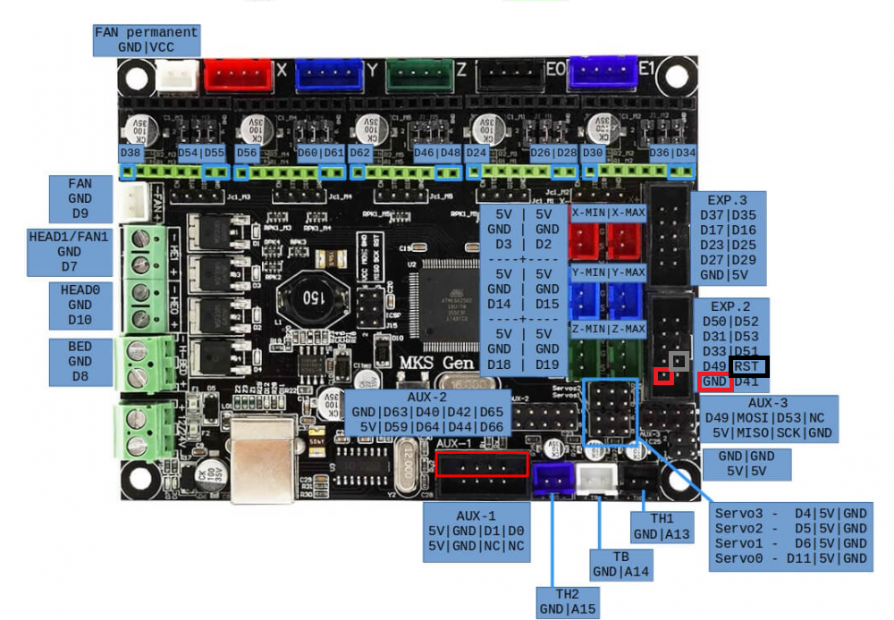

une rapide recherche sur le net est oui il y a une câble !! dans mon téléphone cela remonte à 2022 et je retrouve pas la photo initiale du câblage  ce qui peut expliquer la non reprise après reboot et erreur de la partie TFT !
correct.png.10155ebf48b276f2bc39149dc8a7ef65.png20220101_151719.thumb.jpg.8237cd3a0906968ddd7c4768b19fca1c.jpgIMG_0031.thumb.JPG.095e5bc1d24c5290b1905d57b8e1387b.JPG
Le truc qui me chiffonne avec ces 3 photos ci dessous (qui ne sont pas de moi) c'est pourquoi un câble rouge et noir type alimentation arriveraient sur le port EXP2 avec respectivement :
Le fil rouge sur un GND
Le fil NOIR  sur une RST
En toute logique je ferais l'inverse ...
La j'y perd mon latin ... une anné c'est écoulée et je ne me souviens pas et ne comprends pas la logique d'un câblage inverse  ... et je suis tenter de dire que la personne c'est trompée !? Mrmagounet j'ai vu que tu avais traité un cas comme celui-ci tu arais pas une photo à l'ouverture  pour être sur de la connexion sur exp 2 ?
Concernant les drivers et le boost courant
Selon le datasheet de mes drivers TMC226 TMC2226 Datasheet (mouser.com)
Citation
Pay special attention to good thermal properties of your PCB layout, when going for 1.4A RMS current or more.
voir page 53 du PDF (10 Internal Sense Resistors) ce qui est important c'est la valeur de la résistance de shunt interne (sur le driver TMC) pour mesurer le courant réel ici _RSENSE 0.11 X 1000 = 110 ohm qui limite la monté en ampérage du coup la plage de courant recommandé est [ 200mA RMS to 1.4A RMS ] inclus mais implique qu'il y aura plus de distorsion si i > 1.4A RMS avec les modes StealthChop or SpreadCycle (shows slightly more distortion at >1.4A RMS ) c'est lié à la derive thermique du shunt interne sur le driver et sa faible précision alors qu'avec un shunt externe indépendant à 1% avec un meilleure enveloppe de dissipation thermique on pourrait taper 2A sans pb est avoir moins de distorsion en mode StealthChop or SpreadCycle donc un moteur plus stable, plus puissant qui gagne en précision de régulation de courant. (bon à savoir donc pas un limité par l'enveloppe thermique)
Selon le datasheet temps que je dépasse pas 1.4 MAX RMS exclus *1.414 = 1.97A pic max ce qui correspond bien au 2A pic @125°c pour 1s) l'enveloppe thermique peut faire une mesure fiable du courant via le shunt interne.
L'enveloppe donne un pic @125°c de 1.6A MAX / 1.414 = 1131 ma = 1.13A max RMS
La valeur choisie devra rester entre [800 .. 990 ] ma RMS soit  [1131ma ... 1400ma] en PIC de courant car utilisation de la résistance de shunt interne pour mesure du courant n'est pas précise, dérive en température et influx par distorsion sur les modes StealthChop or SpreadCycle.
Note : la raison exacte mériterait d'être ajouté en commentaire dans le firmware pour ce cas particulier des TMC2226 car c'est vraiment propre à chaque driver.
#define X_CURRENT       850 // 1.20A MAX pic de courant
//#define Y_CURRENT       1075 // 1.52A non trop haut en mode shunt interne max 990ma RMS soit 1.4A pic de courant max pour pas perturber les modes StealthChop or SpreadCycle
#define Y_CURRENT       900 // 1.27A MAX pic de courant
#define Z_CURRENT       850 // 1.20A MAX pic de courant
#define Z2_CURRENT      850 // 1.20A MAX pic de courant
Dans le datasheet Il y a aussi toutes les infos sur ces fameux StealthChop, Spreadcycle et Stallgard
Citation
1.4 StealthChop2 & SpreadCycle Driver StealthChop is a voltage-chopper based principle.
It especially guarantees that the motor is absolutely quiet in standstill and in slow motion, except for noise generated by ball bearings. Unlike other voltage mode choppers, StealthChop2 does not require any configuration. It automatically learns the best settings during the first motion after power up and further optimizes the settings in subsequent motions. An initial homing sequence is sufficient for learning. Optionally, initial learning parameters can be stored to OTP. StealthChop2 allows high motor dynamics, by reacting at once to a change of motor velocity. UART UART TMC2226 DATASHEET (Rev. 1.06 / 2020-MAY-18) 7 www.trinamic.com For highest velocity applications, SpreadCycle is an option to StealthChop2. It can be enabled via input pin or via UART and OTP. StealthChop2 and SpreadCycle may even be used in a combined configuration for the best of both worlds: StealthChop2 for no-noise stand still, silent and smooth performance, SpreadCycle at higher velocity for high dynamics and highest peak velocity at low vibration. SpreadCycle is an advanced cycle-by-cycle chopper mode. It offers smooth operation and good resonance dampening over a wide range of speed and load. The SpreadCycle chopper scheme automatically integrates and tunes fast decay cycles to guarantee smooth zero crossing performance. Benefits of using StealthChop2: - Significantly improved microstepping with low cost motors - Motor runs smooth and quiet - Absolutely no standby noise - Reduced mechanical resonance yields improved torque
1.5 StallGuard4 – Mechanical Load Sensing StallGuard4 provides an accurate measurement of the load on the motor. It can be used for stall detection as well as other uses at loads below those which stall the motor, such as CoolStep loadadaptive current reduction. This gives more information on the drive allowing functions like sensorless homing and diagnostics of the drive mechanics.
11 StallGuard4 Load Measurement StallGuard4 provides an accurate measurement of the load on the motor. It is developed for operation in conjunction with StealthChop. StallGuard can be used for stall detection as well as other uses at loads below those which stall the motor, such as CoolStep load-adaptive current reduction. The StallGuard4 measurement value changes linearly over a wide range of load, velocity, and current settings, as shown in Figure 11.1. When approaching maximum motor load, the value goes down to a motor-specific lower value. This corresponds to a load angle of 90° between the magnetic field of the coils and magnets in the rotor. This also is the most energy-efficient point of operation for the motor. motor load (% max. torque) StallGuard4 reading SG_RESULT 50 100 150 200 250 300 350 400 450 500 0 10 20 30 40 50 60 70 80 90 100 Start value depends on motor, velocity and operating current Motor stalls above this point. Load angle exceeds 90° and available torque sinks. SG_RESULT reaches compare value and indicates danger of stall. This point is set by stallGuard threshold value SGTHRS. Stall detection threshold SGTHRS*2 100% load value depends on motor, operating current and velocity Stall Output high low Figure 11.1 Function principle of StallGuard4 Parameter Description Setting Comment SGTHRS This value controls the StallGuard4 threshold level for stall detection. It compensates for motor specific characteristics and controls sensitivity. A higher value gives a higher sensitivity. A higher value makes StallGuard4 more sensitive and requires less torque to indicate a stall. 0… 255 The double of this value is compared to SG_RESULT. The stall output becomes active if SG_RESULT fall below this value. Status word Description Range Comment SG_RESULT This is the StallGuard4 result. A higher reading indicates less mechanical load. A lower reading indicates a higher load and thus a higher load angle. 0… 510 Low value: highest load High value: high load In order to use StallGuard4, check the sensitivity of the motor at border conditions. 11.1 StallGuard4 vs. StallGuard2 StallGuard4 is optimized for operation with StealthChop, its predecessor StallGuard2 works with SpreadCycle. The function is similar: Both deliver a load value, going from a high value at low load, to a low value at high load. While StallGuard2 becomes tuned to show a “0”-reading for stall detection, StallGuard4 uses a comparison-value to trigger stall detection, rather than shifting SG_RESULT itself. UART TMC2226 DATASHEET (Rev. 1.06 / 2020-MAY-18) 56 www.trinamic.com 11.2 Tuning StallGuard4 The StallGuard4 value SG_RESULT is affected by motor-specific characteristics and application-specific demands on load, coil current, and velocity. Therefore, the easiest way to tune the StallGuard4 threshold SGTHRS for a specific motor type and operating conditions is interactive tuning in the actual application. INITIAL PROCEDURE FOR TUNING STALLGUARD SGTHRS 1. Operate the motor at the normal operation velocity for your application and monitor SG_RESULT. 2. Apply slowly increasing mechanical load to the motor. Check the lowest value of SG_RESULT before the motor stalls. Use this value as starting value for SGTHRS (apply half of the value). 3. Now monitor the StallGuard output signal via DIAG output (configure properly, also set TCOOLTHRS to match the lower velocity limit for operation) and stop the motor when a pulse is seen on the respective output. Make sure, that the motor is safely stopped whenever it is stalled. Increase SGTHRS if the motor becomes stopped before a stall occurs. 4. The optimum setting is reached when a stall is safely detected and leads to a pulse at DIAG in the moment where the stall occurs. SGTHRS in most cases can be tuned for a certain motion velocity or a velocity range. Make sure, that the setting works reliable in a certain range (e.g. 80% to 120% of desired velocity) and also under extreme motor conditions (lowest and highest applicable temperature). DIAG is pulsed by StallGuard, when SG_RESULT falls below SGTHRS. It is only enabled in StealthChop mode, and when TCOOLTHRS ≥ TSTEP > TPWMTHRS The external motion controller should react to a single pulse by stopping the motor if desired. Set TCOOLTHRS to match the lower velocity threshold where StallGuard delivers a good result. SG_RESULT measurement has a high resolution, and there are a few ways to enhance its accuracy, as described in the following sections. 11.3 StallGuard4 Update Rate The StallGuard4 measurement value SG_RESULT is updated with each full step of the motor. This is enough to safely detect a stall, because a stall always means the loss of four full steps. 11.4 Detecting a Motor Stall To safely detect a motor stall, the stall threshold must be determined using a specific SGTHRS setting and a specific motor velocity or velocity range. Further, the motor current setting has a certain influence and should not be modified, once optimum values are determined. Therefore, the maximum load needs to be determined the motor can drive without stalling. At the same time, monitor SG_RESULT at this load. The stall threshold should be a value safely within the operating limits, to allow for parameter stray. More refined evaluation may also react to a change of SG_RESULT rather than comparing to a fixed threshold. This will rule out certain effects which influence the absolute value. 11.5 Limits of StallGuard4 Operation StallGuard4 does not operate reliably at extreme motor velocities: Very low motor velocities (for many motors, less than one revolution per second) generate a low back EMF and make the measurement unstable and dependent on environment conditions (temperature, etc.). Other conditions will also lead to a poor response of the measurement value SG_RESULT to the motor load. Very high motor velocities, in which the full sinusoidal current is not driven into the motor coils also leads to poor response. These velocities are typically characterized by the motor back EMF exceeding the supply voltage.
Avec un _STALL_SENSITVITY de 8  ce ne peut pas être le facteur qui stoppe l'impression à moins qu'un roulement bloque ... [0..255] une valeur de 8 par defaut dans configuration_adv.h rend le système incapable de détecter un blocage c'est trop bas comme seuil qui correspond au SG_RESULT dans le datasheet c'est comme s'il était désactivé pour preuve lorsque mon capteur X de fin de course était mal placé à aucun moment le stalGard n'a fonctionné j'ai du vite couper l'alimentation pour pas cramer un driver. Note Faudra que j'installe un interrupteur coup de poing sur cette X1 cela manque !
On constate bien que 8 est une valeur inadapté elle devrait être bien plus élevée pour faire boulot mais pas trop haute non plus pour pas faire des faux positif bref des que j'ai trouvé et réglé mes 2 autres pbs je vais m'intéresser à cette valeur et essayer de l'encadrer !
Alors je te confirme que même avec un clé usb cela doit fonctionné j'utiliser des clé usb sur ma Genius ou octoprint, après oui les lecteur usb des cartes filles du TFT sont très fragile perso j'utilise une rallonge usb et plug ma clé usb que sur la rallonge qui bouge jamais 😉
Le Connecteur libre que tu as et qui reçoit un cable noir et rouge c'est juste le cable du bouton reset du TFT.
Je lis la suite plus tard je dois partir la 😉
Bonjour MrMagounet,
Citation
Ok mais franchement prendre un code couleur rouge et noir c'est pas tiptop cela porte à confusion pour moi binome rouge et un noir = alimentation DC dans ce genre de produit et pas des connections d'état et contrôle  ...

- le processeur est un ARM mais j'arrive pas à voir la ref
- U5 est une eeprom de stockage je présume
- U3 un driver usb
- s'il n'y a pas d'autres fichiers .h modifiables que bootscreen.h
- mon connecteur USB est neuf.
- Le reste est du composant passif.
- Le connecteur AUX est de type serial USB  RX/TX/5V/GND pour relier le tft à la CM
comment expliquer ce problème d'erreur de montage de clef USB avec certaines USB ?
un pb sur le ci U3 qui fait l'interface  ?
PB de voltage entre l'ancien TFT et la nouvelle carte  style 5V 3.3V ?

Bonjour à tous, en attendant de réparer définitivement cette imprimante X1 je pense que je vais en racheter une autre à petit imprimante à petit prix car j'ai pas mal de pièces à imprimer et valider qui attendent et puis de toute façon c'est toujours mieux d'avoir 2 imprimantes cela me permettra d'aller plus vite et faire des protos en parallèle en plus il y a pas mal de promos en ce moment qui suffissent amplement pour valider des protos : je vais faire un topic sur ce point et sur mes trouvailles du moment.
SUDSUD

Bonjour à tous,
bon j'ai fait un test d'impression ce weekend depuis Pronterface avec les nouveaux paramètres de moteur courant booster l'impression c'est bien passée les résultats sont corrects. J'ai pas utilisé de fonction lissage ideamaker "ironning" pour cette pièce et les courbes de niveau de la face supérieure sont plus que correctes :
La face de dessous à un état de surface suffisant pour l'application car il s'agit d'un obturateur de tube en 80mm mais si j'avais possibilité d'utiliser du pla en support je m'en priverai pas car les supports sont parfois difficiles à retirer dans ce genre de pièces malgré les congés .
Par contre pour un autre objet impression n°2 sollicitant beaucoup plus l'axe X que y ou Z car cette pièce est toute en longueur de l'axe X je me suis retrouvé planté à environ 20% toujours dans le même cadran et la même zone ... Pour information la veille j'avais retiré le capot de protection de la tête pour voir si je pouvais redessiner et re modeler ce capot et y ajouter un support de comparateur pour palper le plateau et le portique ...  donc j'ai enlevé et remis la nappe de la tête sur l'axe X entre ces deux impressions et vu que c'est pas un connecteur ZIF ... je fini par me demander si mon pb ne vient pas simplement d'un faux contact avec cette nappe  et /ou le connecteur car niveau fixation / blocage et choix de connectique c'est pas merveilleux comme choix technique. j'avais bien activé le mode debug dasn le firmware via le GCODE mais oublié d'activer dans Pronterface ... mais j'ai eu un code d'erreur qui n'est pas très probant et parlant "4ok"  :
Citation
echo XXXXXXXXXXXXX // ligne de coordonnée déplacement de tête lie conformément au gcode de l'objet
4ok // puis ce message avec l'imprimante bloquée
Les températures tête et plateaux étaient parfaitement stables et j'ai pu sans pb déplacer en X / y et Z la tête après avoir demandé un arrêt du print car impossible de faire un résume du print ... l'imprimante est en attente de je ne sais quoi suite à l'apparition de ce 4Ok !
j'ai donc :
- Eteint l'imprimante
- Enlevé et remis la nappe
- Reconnecté l'imprimante à l'usb
- Rallumé l'imprimante.
- Reloader le gcode du même fichier
- Activer les debugs par gcode + sur pronterface
- Fait un homing
- Relancer le print
Tout c'est parfaitement passé ...
Suspect du moment nappe et /ou connecteur de nappe X, voir pire un faux contact dans une de pliures de la nappe le truc le plus merdique à diagnostiquer ...
