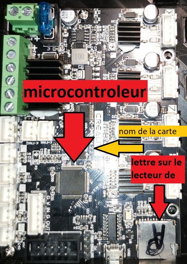

pommeverte Posté(e) Aout 16, 2022 Partager Posté(e) Aout 16, 2022 (modifié) Salut, Est-ce que tu es sûr que le firmware a été mis à jour? voir ce sujet à propos des cartes SD/µSD à utiliser. Est-ce que tu peux indiquer le nom de ton microcontrôleur ou faire une photo de la carte, au cas où tu aurais une version inhabituelle? voici un exemple pour une carte V4.2.2: Citation Modifié (le) Aout 16, 2022 par pommeverte Lien vers le commentaire Partager sur d’autres sites More sharing options...

verchris739 Posté(e) Aout 18, 2022 Auteur Partager Posté(e) Aout 18, 2022 Le 16/08/2022 at 16:41, pommeverte a dit : Salut, Est-ce que tu es sûr que le firmware a été mis à jour? voir ce sujet à propos des cartes SD/µSD à utiliser. Est-ce que tu peux indiquer le nom de ton microcontrôleur ou faire une photo de la carte, au cas où tu aurais une version inhabituelle? voici un exemple pour une carte V4.2.2: bonjour la carte c'est une créality v4.2.7 , sur le microcontrôleur il est inscrit: ARM2 STM32F10 et pas de lettre sur le lecteur carte SD. Jai téléchargé les firmware chez créality et la carte ne se flashe pas. Lien vers le commentaire Partager sur d’autres sites More sharing options...
pommeverte Posté(e) Aout 18, 2022 Partager Posté(e) Aout 18, 2022 (modifié) Salut, Aller, encore un effort, STM32F103RC ou STM32F103RE ? As-tu testé différentes cartes qui respectent ces conditions? edit: correction 130 -> 103 Modifié (le) Aout 18, 2022 par pommeverte Lien vers le commentaire Partager sur d’autres sites More sharing options...
methylene67 Posté(e) Aout 18, 2022 Partager Posté(e) Aout 18, 2022 Il doit manquer un « 3 » et un « R » en plus du C ou E : ARM2 STM32F10 Lien vers le commentaire Partager sur d’autres sites More sharing options...
verchris739 Posté(e) Aout 18, 2022 Auteur Partager Posté(e) Aout 18, 2022 STM32F103RET6_creality il y a 5 minutes, pommeverte a dit : Salut, Aller, encore un effort, STM32F130RC ou STM32F130RE ? As-tu testé différentes cartes qui respectent ces conditions? STM32F103RET6 voila, je n'ai que cette carte ci "v4.2.7 32 bits" ou celle d'origine "v1.1.4 en 8 bits" Lien vers le commentaire Partager sur d’autres sites More sharing options...
pommeverte Posté(e) Aout 18, 2022 Partager Posté(e) Aout 18, 2022 (modifié) OK, est-ce que tu peux essayer de flasher ce firmware? firmwareV1.bin il y a 7 minutes, verchris739 a dit : je n'ai que cette carte ci "v4.2.7 32 bits" ou celle d'origine "v1.1.4 en 8 bits" je parlais de carte µSD bien sûr (voir ce lien) Modifié (le) Aout 18, 2022 par pommeverte Lien vers le commentaire Partager sur d’autres sites More sharing options...
verchris739 Posté(e) Aout 18, 2022 Auteur Partager Posté(e) Aout 18, 2022 je viens de mètre tout ceci sur une autre carte SD: en plus du firmware :Ender-3(pro)_ V2 - Touch Screen - V2.0.1 - HW - 4.2.7 - BLTouch.bin et tout fonctionne enfin lol Lien vers le commentaire Partager sur d’autres sites More sharing options...
