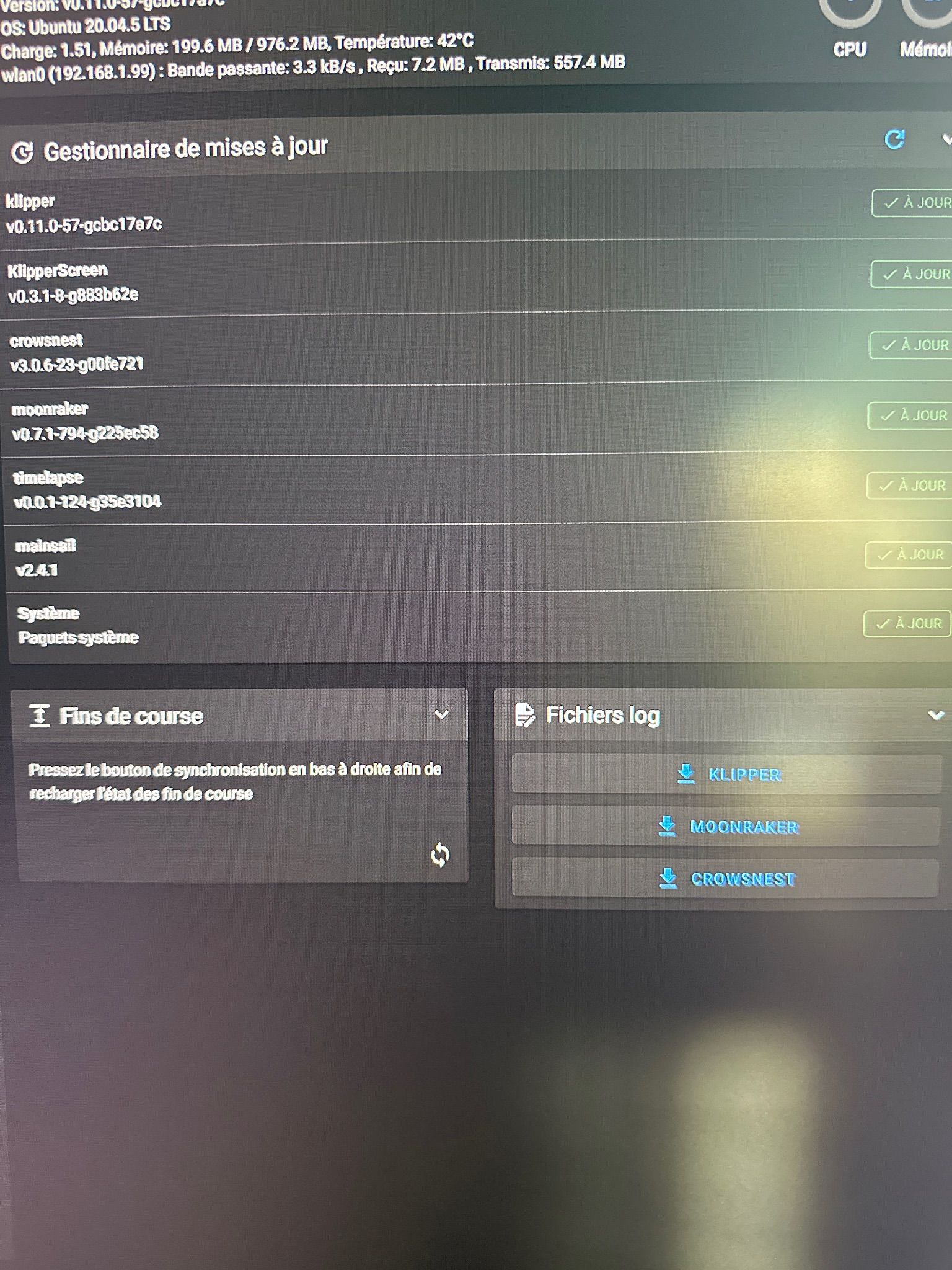

Le gestionnaire des mises à jour
On a accès à presque tout depuis l'interface web. En effet, on ne peut pas mettre à jour cette dernière... Il faut se rendre dans l'onglet "MACHINE" (1) et regarder du côté de "UPDATE MANAGER" (2) :
Ici tout est à jour. Il me semble que les mises à jour sont recherchées régulièrement où à minima à chaque démarrage de la machine. Quoi qu'il en soit, on peut forcer la vérification avec le bouton (3). Ensuite, en face de chaque brique, si ce n'est pas "✔️UP-TO-DATE", un menu déroulant apparait. Il permet de faire différents types de MAJ :
Si tout va bien, il suffit de cliquer sur "UPGRADE" (1). Quand c'est "DIRTY", mieux vaut faire un "Hard Recovery" (3).

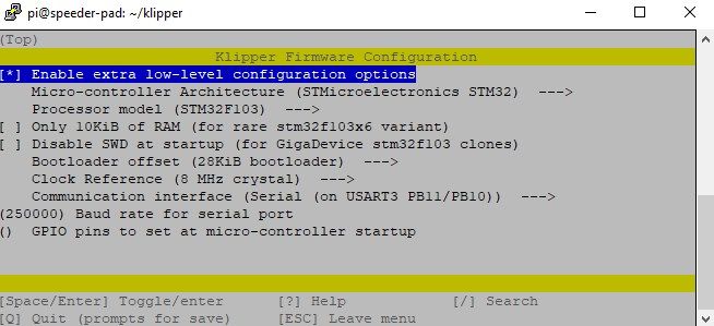

Pour compiler et installer le binaire du firmware à mettre sur la carte SD j'ai suivi la procédure de @Guilouz (que j'ai complété et illustrée) :
Citation
En SSH :
cd ~/klipper/
puis
make menuconfig
- Sélectionnez ces paramètres :
* [*] Enable extra low-level configuration options
# Micro-controller Architecture = STMicroelectronics STM32
# Processor model = STM32F103
# Bootloader offset = 28KiB bootloader
# Clock Reference = 8 MHz crystal
# Communication interface = (USART3 (on PB11/PB10))
- Puis sur votre clavier appuyez sur la touche "Q" puis sur "Y" pour sauvegarder la configuration.
- Saisissez la commande suivante pour compiler le firmware :
make
- Puis celle-ci pour convertir le firmware :
./scripts/update_mks_robin.py out/klipper.bin out/Robin_nano35.bin
- Installation manuelle du firmware :
    - Récupérez le firmware nommé "Robin_nano35.bin" dans le répertoire "/home/pi/klipper/out/" (avec WinSCP par exemple).
    - Copiez-le à la racine d'une carte SD (et non microSD) formatée en FAT32 et une taille d'allocation de 4096.
    - Insérez la carte SD dans la Nano V2 puis allumez l'imprimante.
    - L'installation dure que quelques secondes, pour vérifier que le firmware a bien été installé, le fichier sur la carte SD doit avoir été renommé en "ROBIN_NANO35.BIN.CUR".

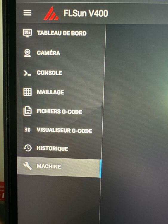

Pour se faire, toujours dans l'onglet "MACHINE" (1) en faisant un clique droit dessus, vous pouvez soit télécharger le fichier (2), le modifier avec votre éditeur préféré et le renvoyer via l'interface web (4), ou tout simplement utiliser l'éditeur en ligne (3) qui est très pratique et dispose même d'une coloration syntaxique :

Normalement, après tout ça, tout devrait être à jour !

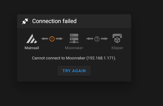

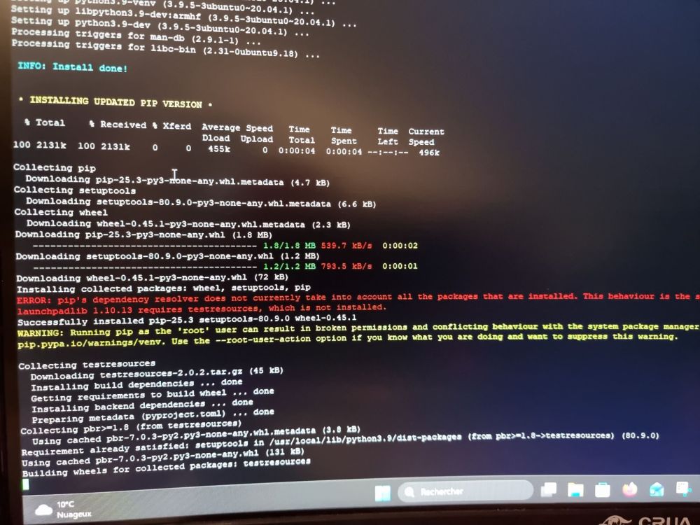

Bonjour
Voici mon souci. Hier je reçois ma flsun v400 et aujourd'hui klipper ne marche plus et ce message la apparait sur l'ordi et sur l'écran de bord il reste sur l'écran connecting et rien d'autre.
Merci d'avance pour votre aide
non desolé je ne sais pas pinguer la machine je suis nouveau de quelmques mois dans l'impression 3d et ce que j'ai fait j'ai recalibré la machine ensuite je suis aller sur mainsail et en voulant regarder les mises a jour "connection failed" et je ne peux plus rien faire
Honnêtement si tu suis à la lettre ça ira tout seul… ça foie être effrayant mais c’est très bien expliqué et après tout se met a jour tout facilement
Il y a 1 heure, francois33640 a dit :
le souci c'est que il ne veut pas prendre en compte ma micro sd sur le pad
Tu as bien utilisé le raspberry pi imager ? Carte de 32G minimum en Fat32 4096octets en taille d’allocation ?
