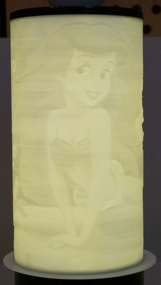

15. Esthétique – Lithophanie

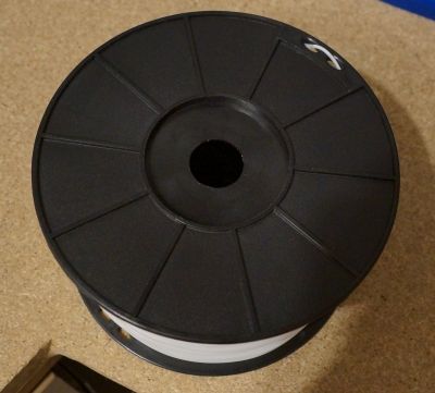

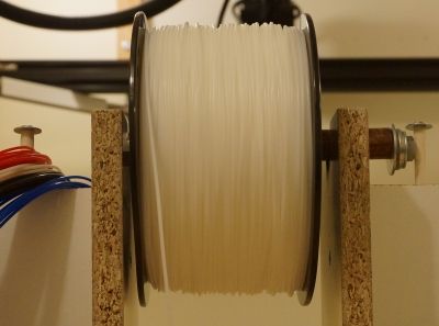

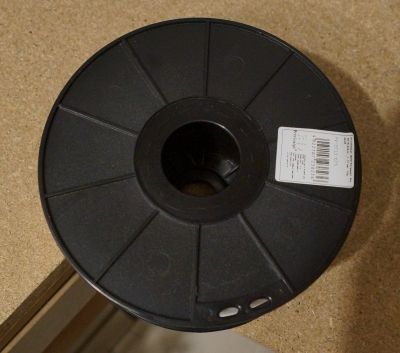

Le gag : après avoir déballé la bobine de HIPS blanc, je m’aperçois que les flasques n’ont pas le même diamètre interne de chaque côté :
0030_HipsBlancBobine.jpg.33b82e1616f81b9c1f9a346d1c9dab2f.jpg  0040_HipsBlancBobine.jpg.2dab472f63159d7b9679bc1a5e2422da.jpg
Il faut improviser un axe adapté :
 image.jpeg.71d71113a003c808b14ad95bc05a6768.jpeg  image.jpeg.efb995d21064d2228baed590a1cb4490.jpeg
La bobine repose d'un côté sur la pièce hexagonale, et de l'autre sur les rondelles moyennes prises en sandwich entre deux grandes rondelles. Le tube cuivre ne sert qu'à compenser la hauteur pour qu'une fois dans les encoches de mon support de bobine en bois, il soit de niveau. C'est un bricolage fait à l'arrach' le soir où il n'était donc pas possible de faire du bruit avec de l'outillage pour fabriquer un axe digne de ce nom 😄

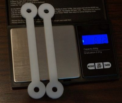

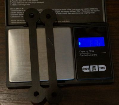

2. Test mécanique – Le poids
Mes pièces en HIPS (6.12g) sont un peu plus légères que celles en ABS (6.32g), ci-dessous pièces noires en ABS et blanches en HIPS :
0080_PoidsABS.jpg.d6e0a01fb0be89861847ae609c4d3473.jpg 0090_PoidsHIPS.jpg.556f0ca486c4c2badf8d7109f6aa4927.jpg
Ces pièces sont des éprouvettes qui serviront pour les tests en flexion et en rupture à la traction dans le sens du fil.

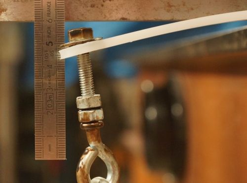

3. Test mécanique – Flexion
Mes pièces en ABS (noir) résistent plus à la flexion que mes pièces en HIPS (blanc) :
0100_FlexionABS.jpg.8bf53c892aea8bff4b6c63b7fcba7ac3.jpg 0110_FlexionHIPS.jpg.d4e31df959a7d1b740bf836a61623870.jpg

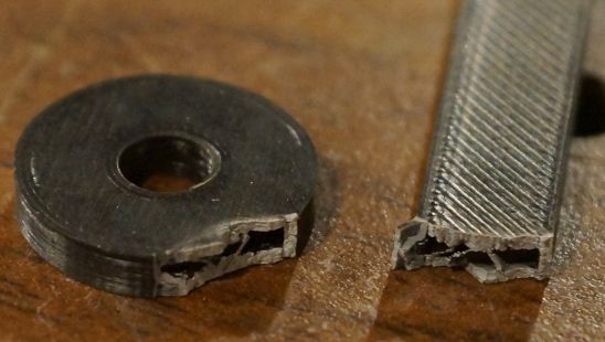

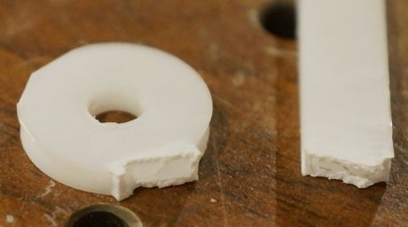

4. Test mécanique – Rupture à la traction dans le sens du fil
Le test se fait dans le sens de la longueur (plan XY), donc dans le sens des fibres (on ne teste donc pas ici la résistance de la fusion entre les couches).
Mes éprouvettes ont une section trop importante il faut beaucoup de poids !
Mes pièces en ABS (noir) résistent plus à la traction que mes pièces en HIPS (blanc).
Rupture de la pièce en ABS avec 71,4kg
Rupture de la pièce en HIPS avec 42,6kg
La rupture a le même aspect (ABS en noir, HIPS en blanc) :
0140_RuptureTractionSensDuFilABS.jpg.c60fa1dac50afc5d74d61e0f2913bc3f.jpg  0150_RuptureTractionSensDuFilHIPS.jpg.0ec9367e7f209215873142c404c7368d.jpg

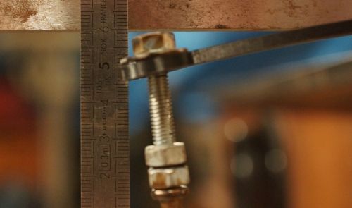

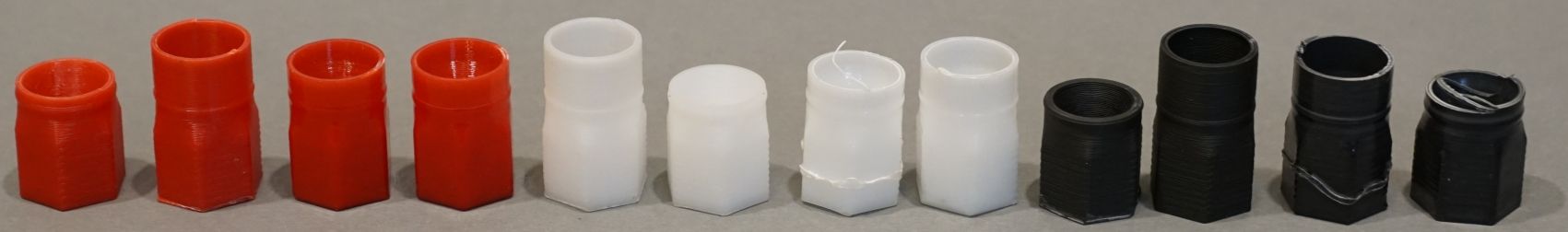

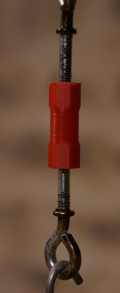

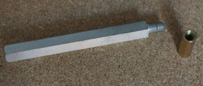

5. Test mécanique – Rupture à la traction sur l’axe Z

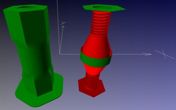

Il faut imprimer des éprouvettes adaptées ; j’ai choisi de faire un cylindre avec taraudage aux deux extrémités, la partie centrale est un cylindre creux :
La partie rouge à droite, où j'ai retiré les triangles de la partie extérieure, permettent de voir l'intérieur de l'éprouvette ; la rupture se fera au centre
Ces éprouvettes serviront pour deux tests : traction selon Z et torsion autour de Z.

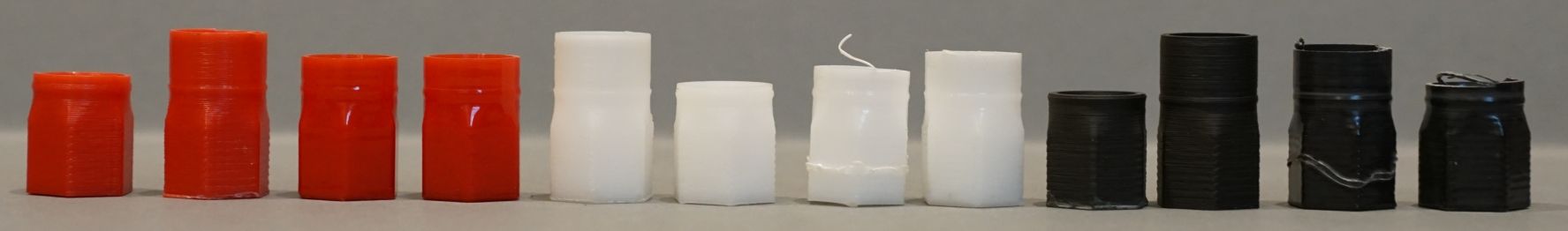

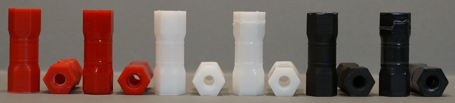

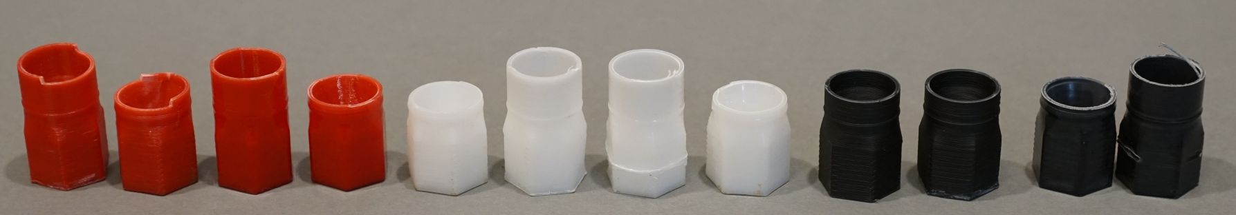

J’ai réalisés ces éprouvettes en deux version pour chaque matière : avec smoothing et sans smoothing.
Le smoothing des éprouvettes en ABS a été fait à la vapeur d’acétone à froid
Le smoothing des éprouvettes en HIPS a été fait par trempage 20 secondes dans du D-Limonène
Après smoothing, les pièces ont été séchées 3 jours avant d’être testées.
De gauche à droite sur la photo :
-          Deux pièces en ABS rouge
-          Deux pièces en ABS rouge smoothées à l’acétone
-          Deux pièces en HIPS blanc
-          Deux pièces en HIPS blanc smoothées au D-limonène
-          Deux pièces en HIPS noir
-          Deux pièces en HIPS noir smoothées au D-limonène
Les marques que l’on peut voir sur les pièces en HIPS smoothées ont été laissées par le fil de fer qui a servit à les tenir pendant le séchage.

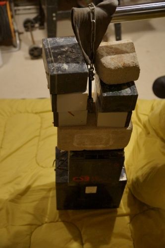

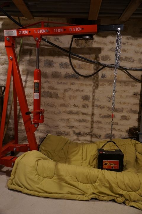

Voilà le matériel de test :
image.jpeg.c4602165db4f4cd44c85a4b54efc6a41.jpeg image.jpeg.c3f88d0c08b74dafeda389a3808569a0.jpeg
(comment ça, c’est bourrin ?)
Les résultats :
-          ABS : 41 kg
-          ABS smoothé : 39,5 kg
-          HIPS blanc : 25 kg
-          HIPS blanc smoothé : 16,5kg
-          HIPS noir : 20 kg
-          HIPS noir smoothé : 13,5kg

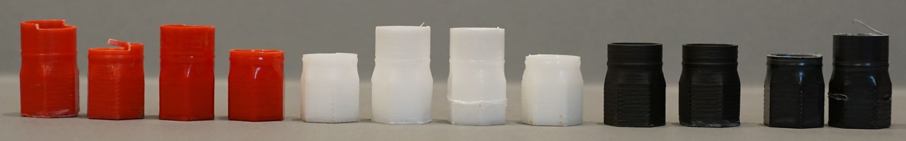

Vue des pièces après rupture :

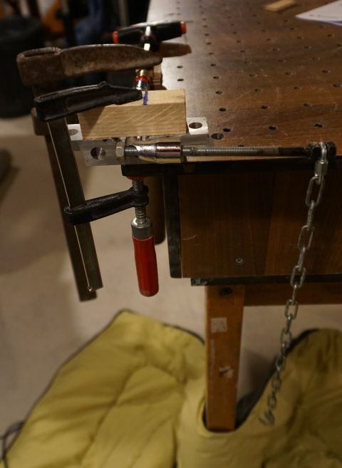

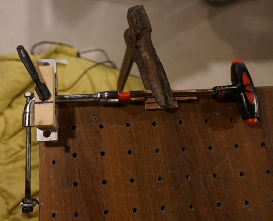

6. Test mécanique – Rupture à la torsion, axe de rotation Z
Il a fallu bricoler pour appliquer uniquement un effort de torsion aux pièces :
0230_EssaiTorsion.JPG.28a1375b3910a1538d67e335b56c3a32.JPG  0240_EssaiTorsion.JPG.8e53cc50f898b91a3d1780c08d5aed41.JPG
Les résultats :
-          ABS : 4,2
-          ABS smoothé : 4,2
-          HIPS blanc : 2
-          HIPS blanc smoothé : 1,6
-          HIPS noir : 1,4
-          HIPS noir smoothé : 1,2

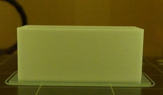

8. Géométrie – Respect des dimensions du modèle

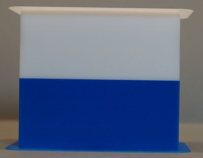

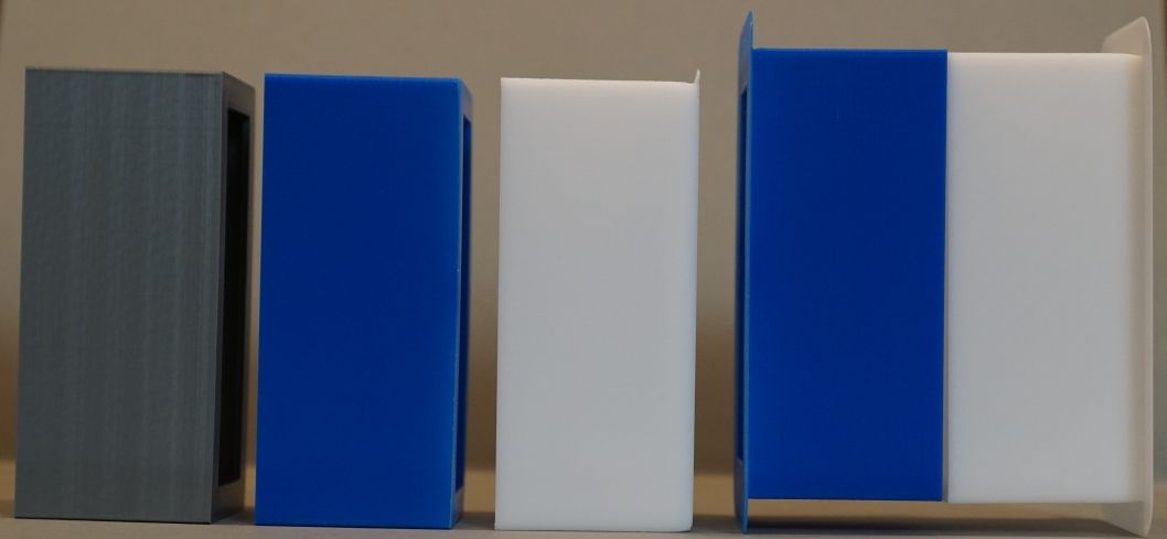

Contrairement au PLA , les pièces en HIPS, après impression, sont un peu plus petites. De ce point de vue, le HIPS se comporte comme l’ABS.
Voici des mesures dimensionnelles au pied à coulisse :
PLA : X 91.48 - Y 40.38 - Z 40
ABS : X 91.18 - Y 40.20 - Z 40
HIPS : X 91.12 - Y 40.20 - Z 40
Il est logique que la côte en Z soit respectée partout, car au fur et à mesure de l’impression la buse dépose toujours le filament à la bonne hauteur, ce qui compense les variations éventuelles de hauteur des couches précédentes. En Z, on a la rétraction uniquement liée à la différence de température entre l'enceinte et la température ambiante, qui est plus faible que la rétraction en X/Y liée à la différence de température entre la buse et la température ambiante.

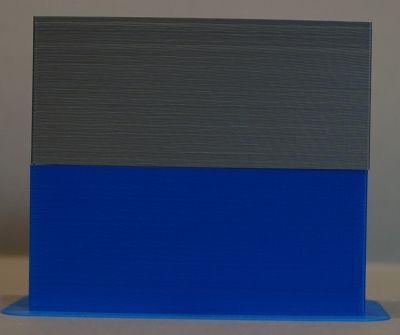

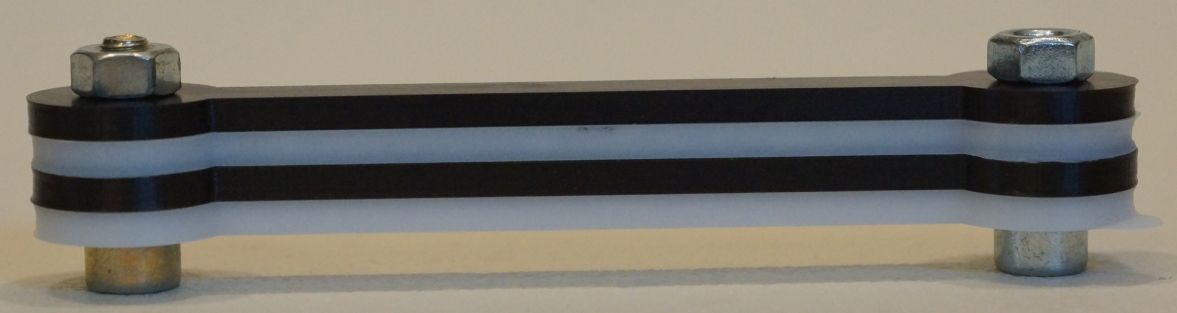

Ci-dessous, pièce en PLA en gris, en ABS en bleu, en HIPS en blanc, toutes imprimées avec 0.20mm par couche.

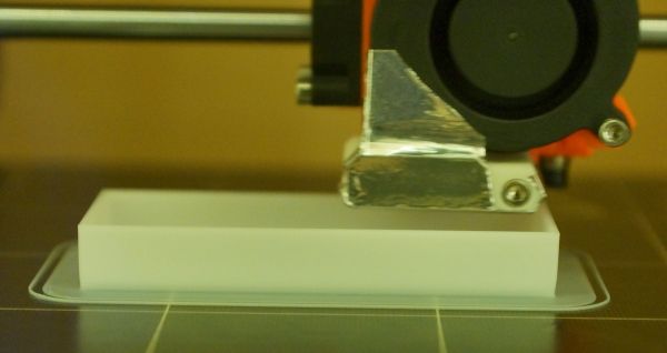

9. Géomètrie – Un brim est nécessaire
Le HIPS adhère plus faiblement au bed en PEI que l’ABS.
Le brim est nécessaire pour les pièces en ABS et en HIPS sinon elles se décollent lors de l’impression et se cintrent
Il faut aussi bien nettoyer le bed si nécessaire (avec un peu d’eau et de liquide vaisselle, puis après rinçage à l’eau et séchage, un léger coup de chiffon à l’acétone)
Les pièces en HIPS se décollent facilement après impression (pas besoin de « languette » pour faciliter le retrait)

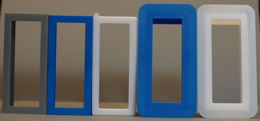

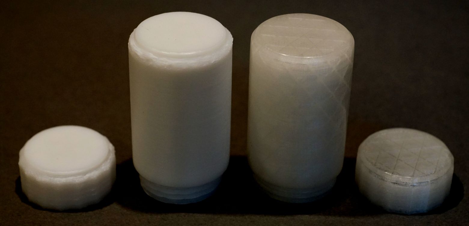

10. Géomètrie – Des déformations sur les pièces en HIPS
Grâce au brim et à mon caisson, j’arrive à imprimer en ABS sans déformation. Mais pas avec le HIPS ; il y a des déformations, et elles persistent après impression en partie basse (près du bed) :
Pièce bleue en ABS, pièce blanche en HIPS, on voit la déformation sur la pièce en HIPS :
Sur les brides (pièces noires en ABS, pièces blanches en HIPS) on constate cette déformation, le bord des pièces en HIPS est courbe au lieu d’être vertical :
Egalement des déformations sur ce flacon en HIPS (le même flacon, en ABS, n’a pas de déformation) - les flacons ont été imprimés dans l'autre sens, c'est à dire que les faces supérieurs que l'on voit étaient, lors de l'impression, en contact avec le bed :
C’est bizarre… le HIPS était censé s’imprimer plus facilement que l’ABS. J’ai probablement des soucis avec mes paramètres (mais le HIPS est censé s’imprimer justement comme l’ABS). Ou alors mes filaments HIPS ont été optimisés pour servir de support soluble et pas pour faire des pièces.

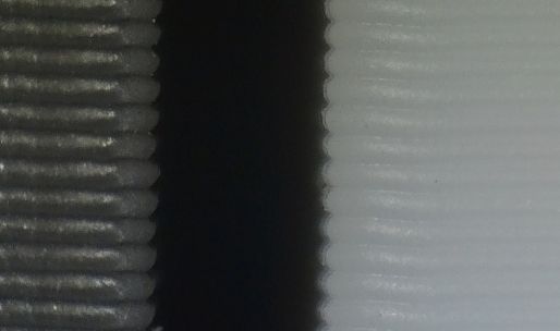

11. Esthétique – Etat de surface
L’état de surface des pièces en HIPS parait plus lisse.
Les pièces en HIPS sortent mates de l’impression, cela renforce encore l’aspect lisse.

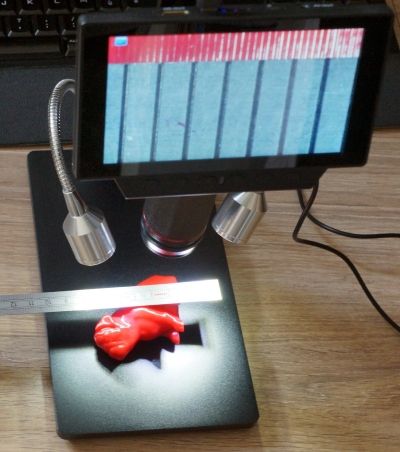

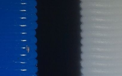

J’ai pu faire des photos avec un microscope Andonstar, très utile pour manipuler des composants électroniques de plus en plus petits. Ce microscope m’a permis de retrouver facilement la résolution d’impression d’une pièce :
Alors, voici ce que ça donne en comparant les pièces ; sur les photos ci-dessous :
ABS en bleu / HIPS en blanc – vue sur la hauteur :
PLA en gris / HIPS en blanc – vue sur la hauteur :
La pièce en HIPS est peu plus lisse, en quelque sorte les couches sont un peu mieux fusionnées.

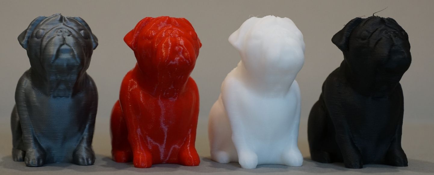

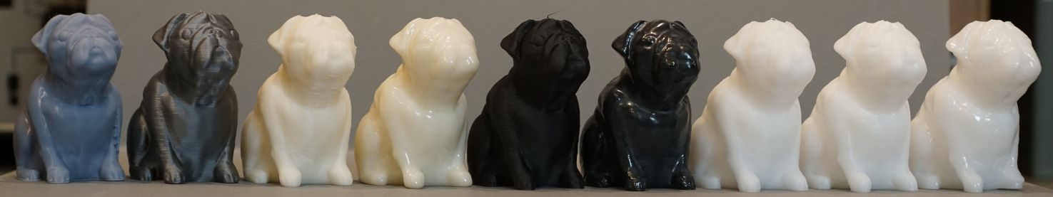

12. Esthétique – Figurines et possibilité de smoothing
J’ai imprimé des figurines.
De gauche à droite, sur la photo :
-          Gris clair, impression SLA (Anycubic Photon S)
-          Gris, PLA Prusa
-          Blanc crème : ABS
-          Blanc crème : ABS acétone smoothing
-          Noir : HIPS
-          Noir : HIPS avec smoothing par trempage dans du D-limonène
-          Blanc froid : HIPS
-          Blanc froid (au milieu): HIPS avec tentative de smoothing à l’acétone, après des heures, et même par trempage, juste un léger brillant
-          Blanc froid : HIPS ave smoothing par trempage dans du D-limonène
Le smoothing du HIPS (en tout cas des deux filaments que j’ai testé) ne fonctionne pas à l’acétone, même par trempage. D’après le site de Prusa le HIPS aurait dû au contraire réagir très rapidement à l’acétone : https://help.prusa3d.com/article/hips_167118 ; mais d’après ce forum, certains HIPS réagiraient avec l’acétone et d’autres pas : https://forum.lulzbot.com/t/hips-acetone-smoothing-spots/1823/7
Le smoothing par trempage dans du D-limonène du HIPS : ça fonctionne mais :
-          Il faut être rapide, trempage entre 10 et 30 secondes
-          C’est moins précis que le smoothing de l’ABS à l’acétone
-          On voit que la pièce en HIPS noir a des traces blanches après smoothing
-          De plus, pour mes éprouvettes, le smoothing du HIPS par trempage a bouffé les taraudages internes (car le D-limonène qui est « huileux » est resté accroché plus longtemps à l’intérieur, malgré un égouttage)
-          La pièce reste collante pendant une à deux heures, le séchage doit se faire hors poussières - ou alors profitez-en pour coller des paillettes sur une figurine 😄
-          Après un ou deux jours de séchage, l’odeur résiduelle de citron est assez faible.
Evidemment, la pièce imprimée en SLA est la plus précise.
Ensuite, ma préférée, est celle en ABS après smoothing à l’acétone.
Cependant, je trouve le rendu noir mat de la pièce en HIPS très intéressant. Ce noir mat est utile notamment pour faire des pièces pour la photo ou l’astronomie (pare-soleils, adaptateurs d’objectifs, …)

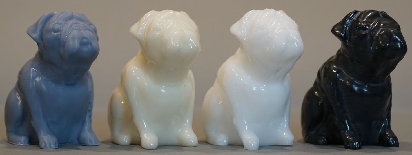

Voici une photo plus détaillée avec les pièces « lisses », de gauche à droite :
Voici une photo plus détaillée avec les pièces « brutes », de gauche à droite :
-          Gris, PLA Prusa (0.15mm par couche)
-          Rouge : ABS (0.20mm par couche)
-          Blanc froid : HIPS (0.20mm par couche)
-          Noir : HIPS (0.20mm par couche)

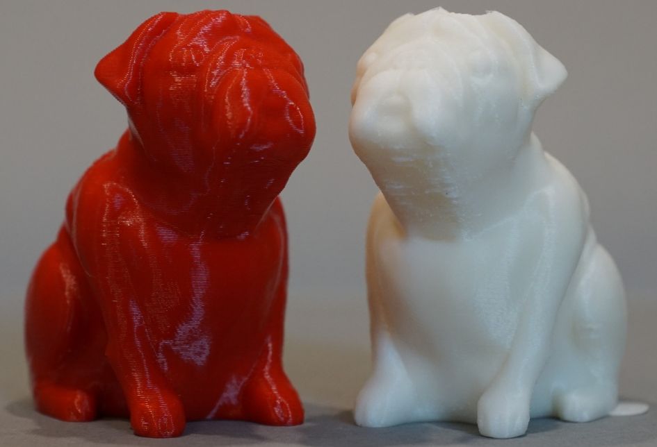

Parlons des pièces « brutes », donc sans smoothing. Le HIPS est plus lisse.
Ci-dessous : 0.10mm par couche, ABS en blanc chaud à gauche, HIPS en blanc froid à droite :
Bref, la figurine rend mieux en HIPS, c’est plus lisse et les défauts sont moins prononcés.

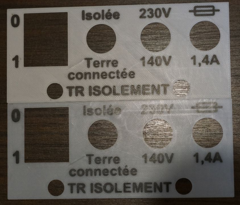

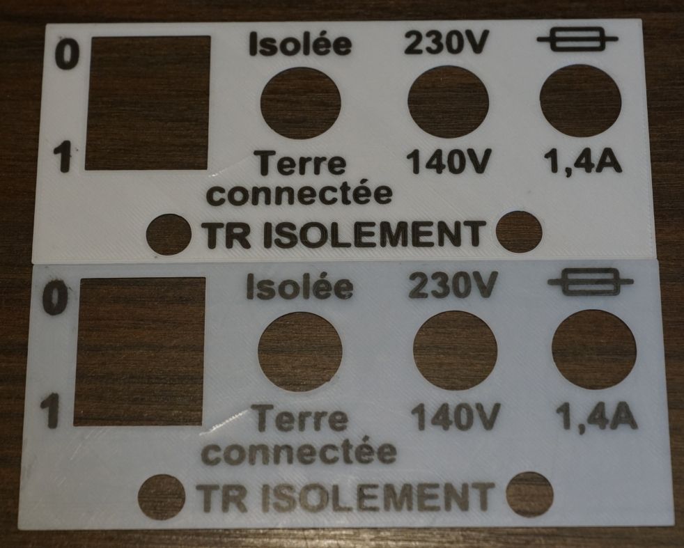

14. Esthétique – Marquage indélébile bicolore avec un seul extrudeur
C’est la fameuse technique utilisée pour faire des faces avant expliquée dans ce post : https://www.lesimprimantes3d.fr/forum/topic/35756-marquage-ind%C3%A9l%C3%A9bile-2-couleurs-sur-le-fond-dun-objet-avec-un-extrudeur/
ATTENTION : comme le HIPS se décolle facilement, surtout lorsque le bed se refroidit, il faut, après impression de la couche de texte noire, maintenir le bed chaud, le temps de changer le filament.
Sur chaque photo :
- en haut, en blanc crème ABS avec lettrage en ABS noir
- en bas, en blanc froid, HIPS avec lettrage en HIPS noir
ci-dessous autre angle, pour mettre en évidence les reflets :
Dans les deux cas :
-          Texte imprimé en noir avec une seule couche de 0.15mm
-          Fond imprimé en blanc avec une première couche de 0.20mm, remplissage 100%
(le texte imprimé avec une seule couche de 0.20mm donne de moins bons résultats)
La pièce en HIPS est plus lisse (on voit moins les raccords entre boudins de filaments, et on le sent moins en passant un ongle sur la surface)
La pièce en HIPS montre un reflet à la lumière comme la pièce en ABS (la face que l’on voit est celle en contact avec le bed de l’imprimante)
Les deux pièces ont des bavures sur le texte en noir.
Sur la pièce en HIPS, certaines lettres ont des petits manques ; du coup la pièce en HIPS est un peu moins bonne que la pièce en ABS.

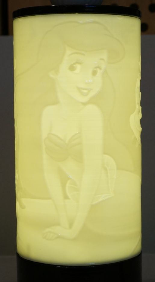

Je pensais que le HIPS rendrait mieux pour les lithophanies.
Ce n’est pas le cas, c’est dommage.
A gauche, en ABS blanc crème, après léger ponçage interne suivit d’un smoothing, et à droite en HIPS blanc brut :
image.thumb.jpeg.07c646c2f1ae3e361a42d98df1b22768.jpeg  image.thumb.jpeg.43589962e9ae42c74bf286fcd4e8e7e5.jpeg
Le HIPS est certainement handicapé par l’absence de post-traitement… mais la lithophanie est trop grosse pour que je lui fasse un smoothing par trempage dans le D-limonène.
