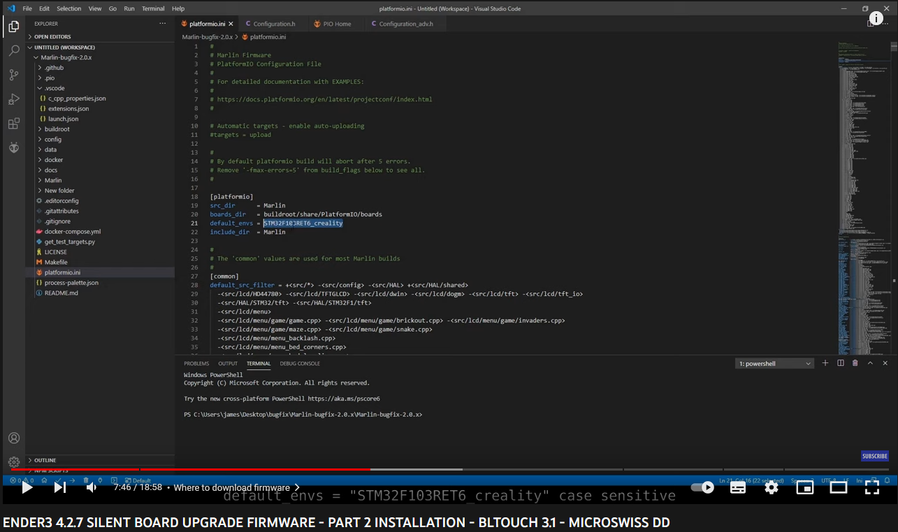

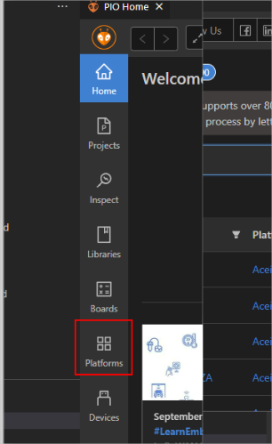

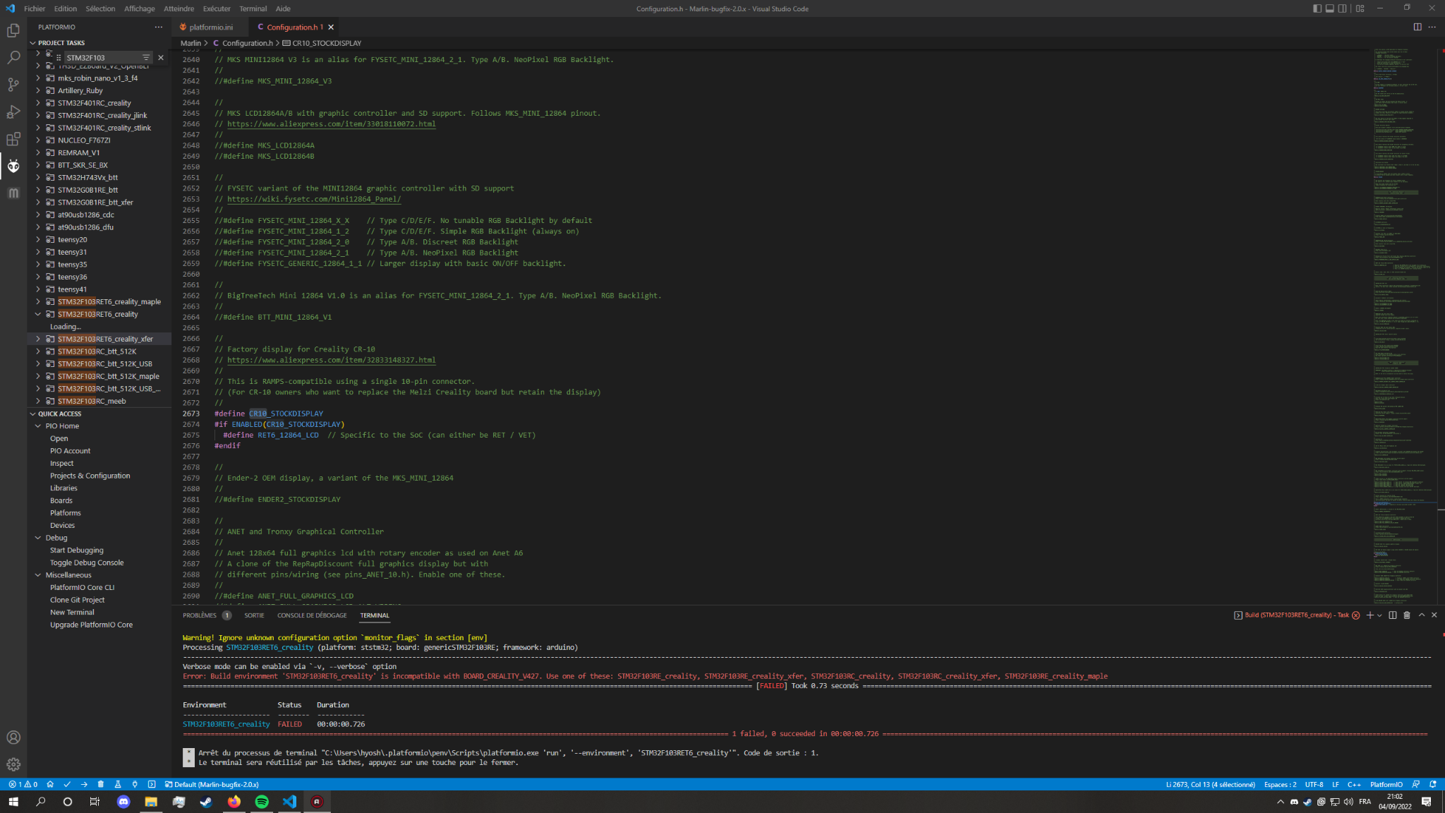

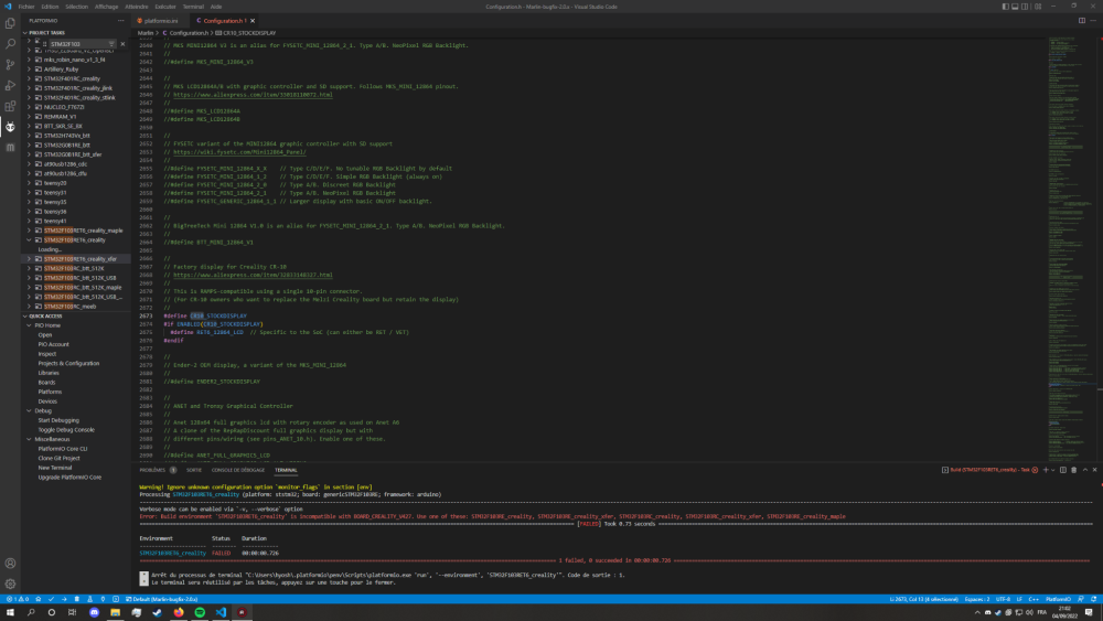

Blink Posté(e) Septembre 4, 2022 Partager Posté(e) Septembre 4, 2022 Bonjour, je cherche à mettre à jour le firmware de mon imprimante (Ender 3) car j'ai installé dessus une carte mère v4.2.7 mais je ne peux pas continuer l'installation de celui-ci car je rencontre un problème sur VSCode. Je suis une vidéo explicative mais je me suis rendu compte que je n'avais pas le mêmes choses que lui malgré le téléchargement des mêmes fichiers. Pouvez-vous m'aider a résoudre mon problème ? Merci d'avance ! Lien vers le commentaire Partager sur d’autres sites More sharing options...

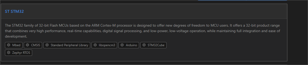

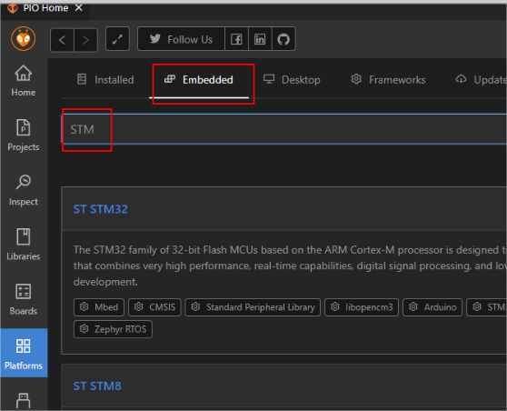

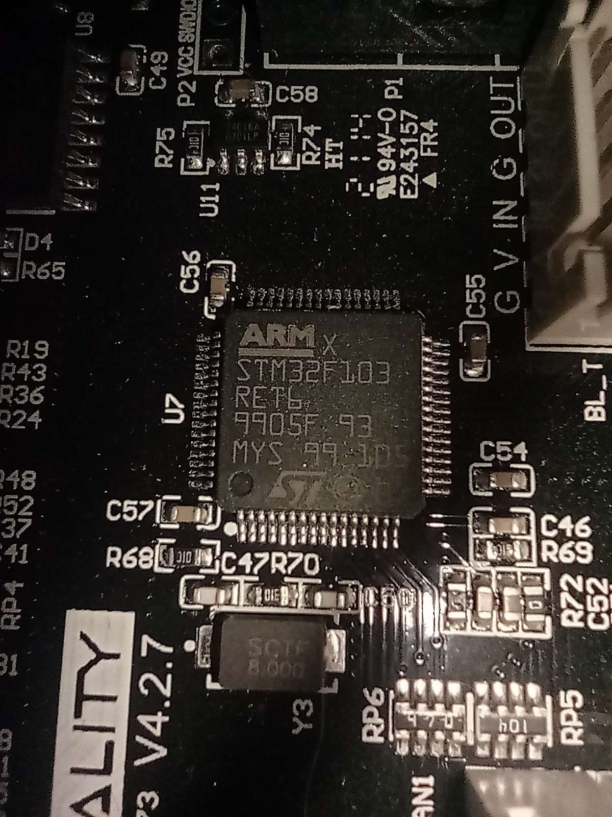

PPAC Posté(e) Septembre 4, 2022 Partager Posté(e) Septembre 4, 2022 Salutation ! il me semble que si tu tapes "STM..." et non "SMT..." il y aura plus de choix. Et pour le "STM..." exacte, il faut il me semble regarder sur le microcontrôleur sur la carte mère. Lien vers le commentaire Partager sur d’autres sites More sharing options...
Pyroa Posté(e) Septembre 4, 2022 Partager Posté(e) Septembre 4, 2022 (modifié) [Edit] : ben non en fait Modifié (le) Septembre 4, 2022 par Pyroa 1 Lien vers le commentaire Partager sur d’autres sites More sharing options...

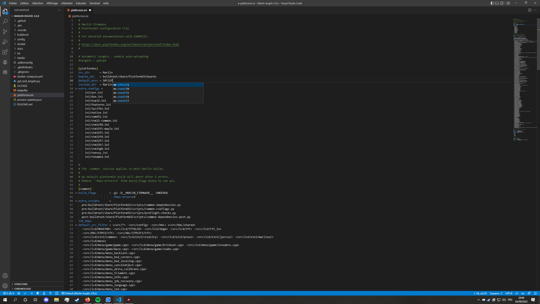

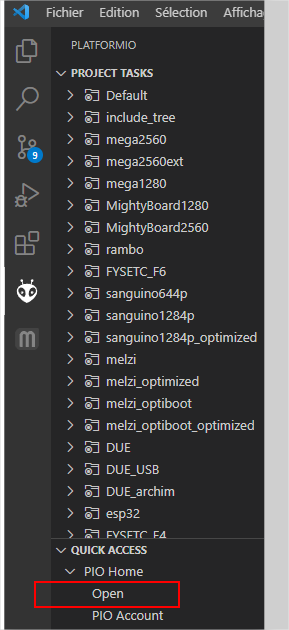

Aldo007 Posté(e) Septembre 4, 2022 Partager Posté(e) Septembre 4, 2022 Bonsoir, C'est un soucis d'environnement, dans le fichier plateformio, le processeur de la 4.2.7 n'est pas présent. Si tu recherches dans mon profile, j'ai dépanné une personne qui avait une ender 3,dans le poste que j'avais fait, je lui ai filé les conf.h et le fichier plateformio. Cordialement. Aldo 1 Lien vers le commentaire Partager sur d’autres sites More sharing options...

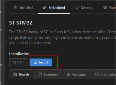

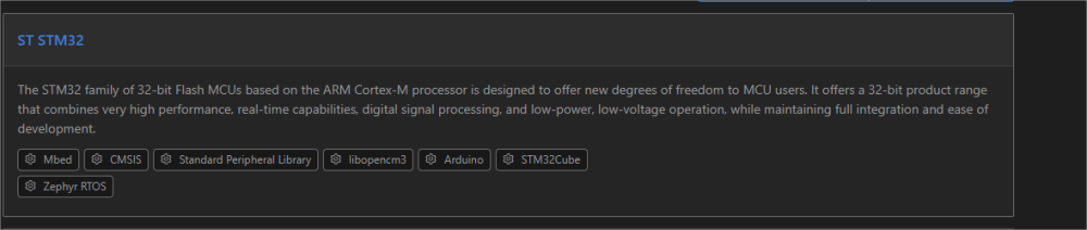

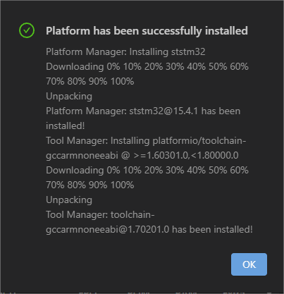

Pyroa Posté(e) Septembre 4, 2022 Partager Posté(e) Septembre 4, 2022 Alors il faut installer la bonne plateforme (je refais mon message car la première fois c'était pas le bon chemin) : Clique sur la tête d'Alien : Ensuite tu peux taper le texte : default_envs = STM32F103RET6_creality Dans le fichier platform.io. Tu n'a pas besoin qu'il te le propose pour que cela fonctionne et à la compilation : Lien vers le commentaire Partager sur d’autres sites More sharing options...
Blink Posté(e) Septembre 4, 2022 Auteur Partager Posté(e) Septembre 4, 2022 il y a 13 minutes, Pyroa a dit : Alors il faut installer la bonne plateforme (je refais mon message car la première fois c'était pas le bon chemin) : Clique sur la tête d'Alien : Ensuite tu peux taper le texte : default_envs = STM32F103RET6_creality Dans le fichier platform.io. Tu n'a pas besoin qu'il te le propose pour que cela fonctionne et à la compilation : J'ai bien réalisé la manip que tu m'as donné mais le résultat est toujours pareil : Lien vers le commentaire Partager sur d’autres sites More sharing options...

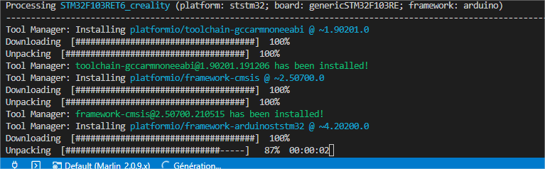

pommeverte Posté(e) Septembre 4, 2022 Partager Posté(e) Septembre 4, 2022 (modifié) Salut, L'environnement c'est STM32F103RE_creality ou STM32F103RC_creality (à lire sur le microcontroleur de la carte) et non STM32F103RET6_creality (c'est écrit en toutes lettres dans le message d'erreur ) Modifié (le) Septembre 4, 2022 par pommeverte Lien vers le commentaire Partager sur d’autres sites More sharing options...
Blink Posté(e) Septembre 4, 2022 Auteur Partager Posté(e) Septembre 4, 2022 il y a 7 minutes, pommeverte a dit : Salut, L'environnement c'est STM32F103RE_creality ou STM32F103RC_creality (à lire sur le microcontroleur de la carte) et non STM32F103RET6_creality Pourtant il est bien écrit ça sur le microprocesseur de ma carte mère. Que dois-je écrire ? Lien vers le commentaire Partager sur d’autres sites More sharing options...
pommeverte Posté(e) Septembre 4, 2022 Partager Posté(e) Septembre 4, 2022 (modifié) STM32F103RE_creality tout simplement Edit: la prochaine fois, passe par l'extension "auto build Marlin" de VScode. Tu choisis show ABL panel et tu sélectionnes l'environnement. C'est largement plus simple quand on a pas l'info, ça évite les fautes d'orthographe Modifié (le) Septembre 4, 2022 par pommeverte 1 1 Lien vers le commentaire Partager sur d’autres sites More sharing options...
Blink Posté(e) Septembre 4, 2022 Auteur Partager Posté(e) Septembre 4, 2022 il y a 3 minutes, pommeverte a dit : STM32F103RE_creality tout simplement Super, ça a fonctionné je te remercie ! J'aurais sûrement d'autres questions durant la mise a jour du firmware vue comme je galère ^^ 1 Lien vers le commentaire Partager sur d’autres sites More sharing options...
pommeverte Posté(e) Septembre 4, 2022 Partager Posté(e) Septembre 4, 2022 Y'a pas de raisons si tu es parti des fichiers exemples. Sinon, tu peux fournir tes fichiers de config pour qu'on y jette un œil Lien vers le commentaire Partager sur d’autres sites More sharing options...
