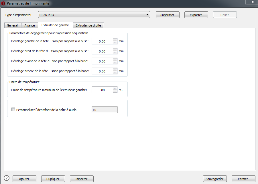

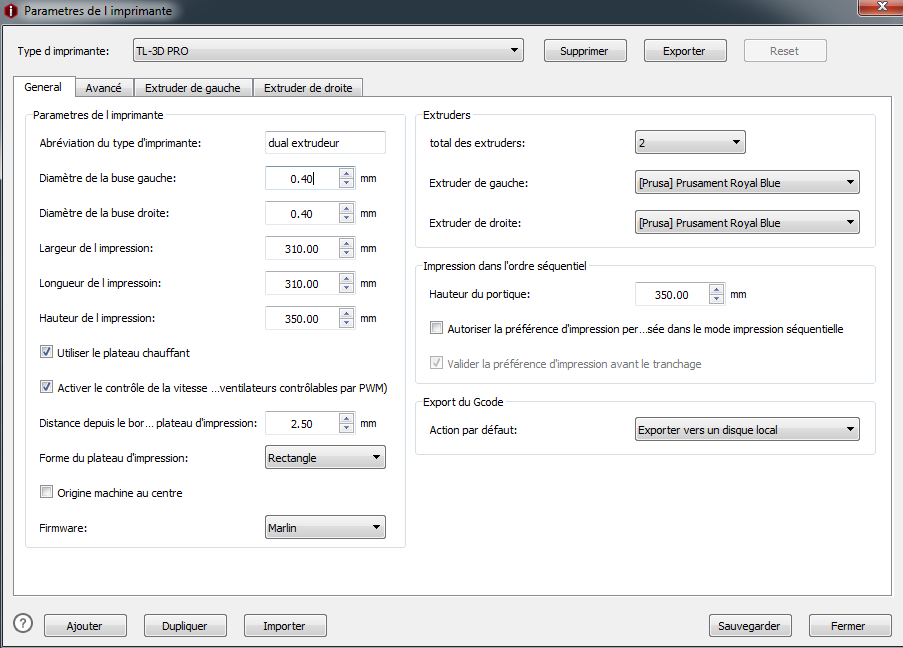

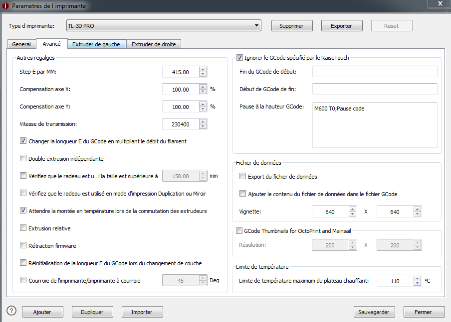

rfe26 Posté(e) Septembre 11, 2022 Auteur Partager Posté(e) Septembre 11, 2022 J'ai installé Ideamaker 4.2.3. Je suis allé dans Imprimante/Configuration wizard/Autre (imprimante tierce)/Tenlog TL-D3 pro. J'ai juste ensuite modifié les dimensions du plateau (que j'ai trouvées dans Cura). J'obtiens ceci (voir images jointes). L'installation est complète ? Y a-t-il des paramètres à modifier ? Lien vers le commentaire Partager sur d’autres sites More sharing options...
methylene67 Posté(e) Septembre 12, 2022 Partager Posté(e) Septembre 12, 2022 Il y a 14 heures, rfe26 a dit : J'ai installé Ideamaker 4.2.3. Je suis allé dans Imprimante/Configuration wizard/Autre (imprimante tierce)/Tenlog TL-D3 pro. J'ai juste ensuite modifié les dimensions du plateau (que j'ai trouvées dans Cura). J'obtiens ceci (voir images jointes). L'installation est complète ? Y a-t-il des paramètres à modifier ? Les steps de l'extrudeur non ? Lien vers le commentaire Partager sur d’autres sites More sharing options...
methylene67 Posté(e) Septembre 13, 2022 Partager Posté(e) Septembre 13, 2022 Moi j'ai plutôt ça (pas de décalage de tête), et attention me steps sont propre à mon extruder qui n'est pas d'origine (avec un coefficient de démultiplication différent). Lien vers le commentaire Partager sur d’autres sites More sharing options...
rfe26 Posté(e) Septembre 16, 2022 Auteur Partager Posté(e) Septembre 16, 2022 Bonsoir, je suis de retour. J'ai mis tous les décalages à 0, c'est géré par le firmware de l'imprimante ? J'ai vu que "double extrusion indépendante" n'est pas coché dans ton exemple. Je pensais qu'il fallait le cocher pour la tl-d3 pro ? Lien vers le commentaire Partager sur d’autres sites More sharing options...
methylene67 Posté(e) Septembre 16, 2022 Partager Posté(e) Septembre 16, 2022 Bah en effet, pourtant aucun soucis. Par contre je dois sélectionner sur le plateau l’extrudeur d’impression en cliquant sur la pièce (click droit). Et dans mes profils j’ai un E1 et E2 pour chaque matériau. C’est peut être ça la différence ? Lien vers le commentaire Partager sur d’autres sites More sharing options...
