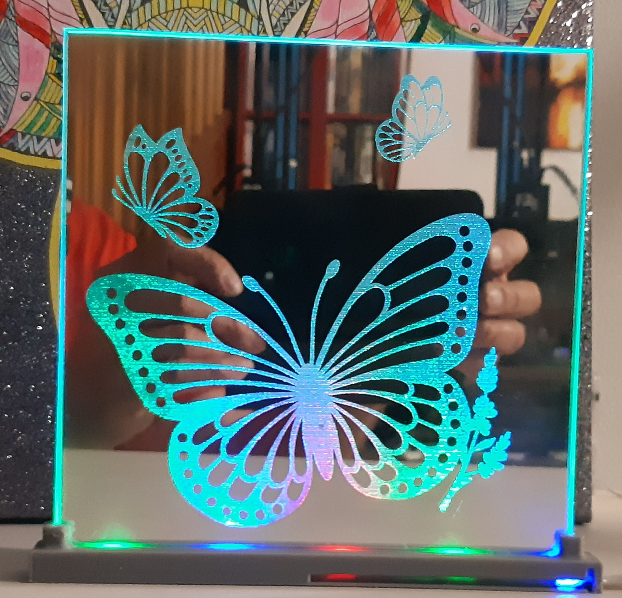

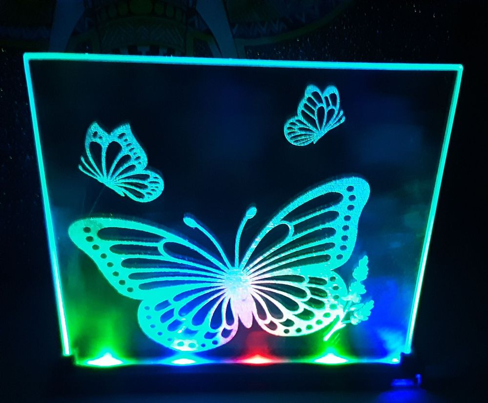

vap38 Posté(e) Septembre 6, 2022 Partager Posté(e) Septembre 6, 2022 Bonjour, Voici un essai de gravure sur un miroir selon les réglages de @fran6p vitesse 1500 et puissance 35% Le résultat est bon et facile à réaliser. Sans préparation il suffit de graver au dos du miroir. Je recommande soit d'utiliser un aspirateur de fumées ou graver à l'extérieur çà sent très fort Le montage des leds est facile il suffit de réaliser un montage pour tenir l'ensemble vertical. Les photos ne sont pas dans leur meilleur effet mais c'est l'essentiel. a+ 9 1 Lien vers le commentaire Partager sur d’autres sites More sharing options...

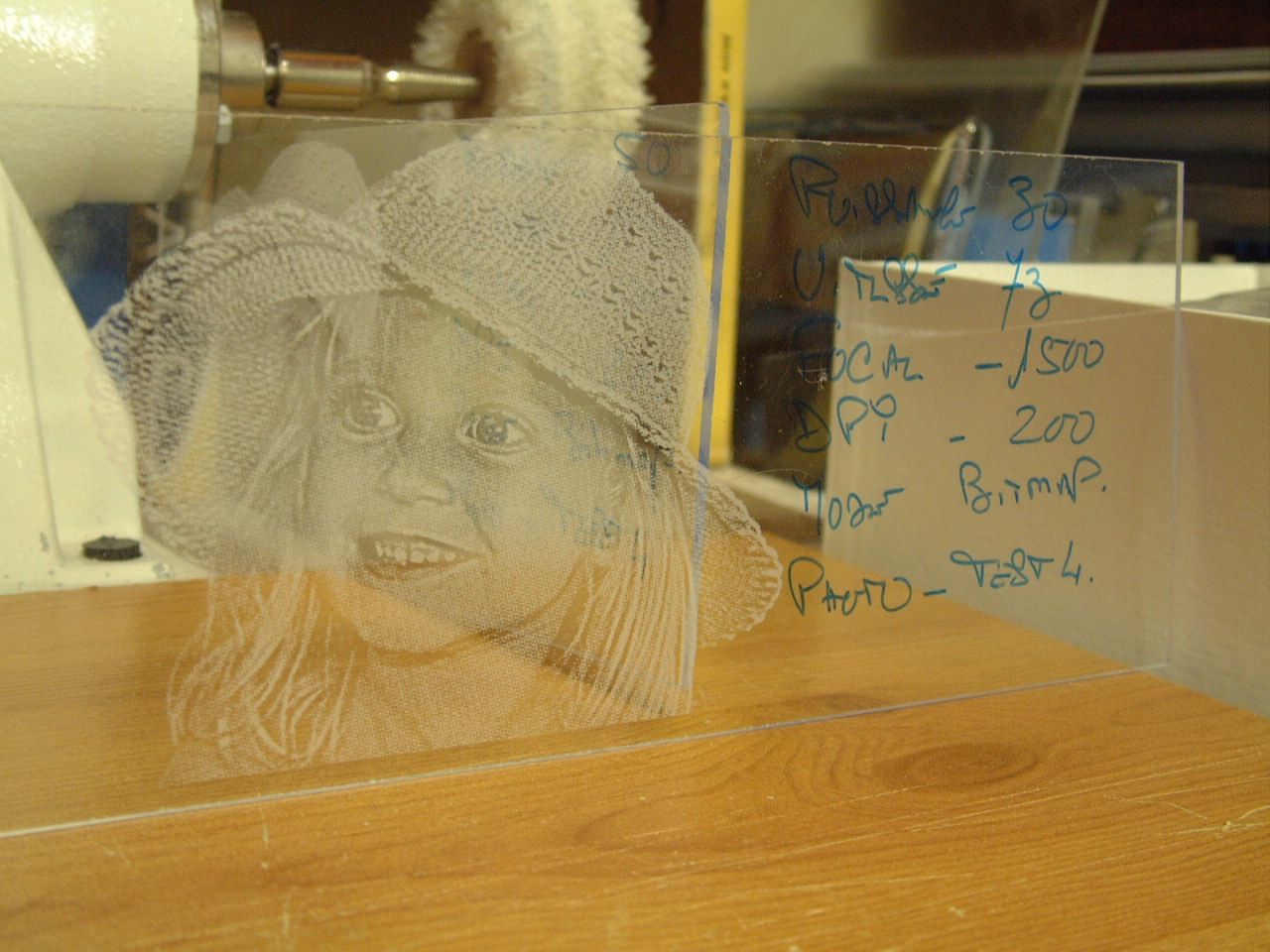

souriceaux Posté(e) Septembre 6, 2022 Partager Posté(e) Septembre 6, 2022 Bonjour, Pour un premier test, cela donne très bien. Effectivement, en fonction de la matière l'émanation de Gaz reste toxique. En laser, il faut toujours utiliser: - Une assistance d'aire - Une aspiration des fumées (soit vers l'extérieur, soit via un ensemble avec filtre à charbon actif) Une astuce si cela vous intéresse, essayez d'utiliser du PMMA Diffusant, vous aurez un résultat comme ceci. Bonne continuation 3 1 Lien vers le commentaire Partager sur d’autres sites More sharing options...
vap38 Posté(e) Septembre 7, 2022 Auteur Partager Posté(e) Septembre 7, 2022 Merci @souriceaux Oui je sais mes photos ne sont pas terrible car il est difficile de photographier un miroir la focale est perturbée Très belle réalisation mieux que le verre car l'empreinte est plus lisse ce n'est pas le cas du verre ! Comment graver le PMMA vitesse et puissance du laser. ? Je vais commander des plaques de PMMA chez quel fournisseur AMZ ou autres fournisseurs Encore merci ! a+ Lien vers le commentaire Partager sur d’autres sites More sharing options...

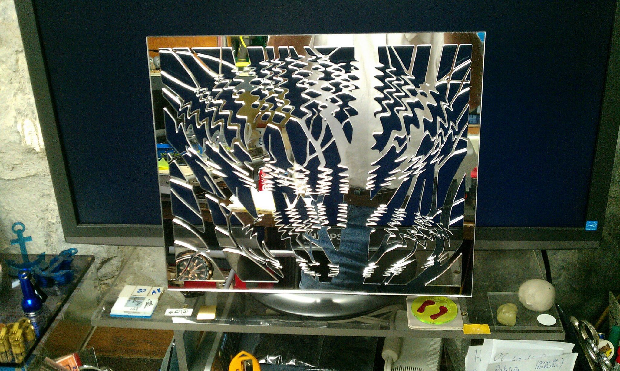

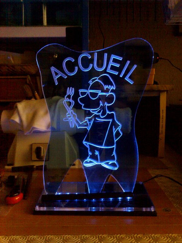

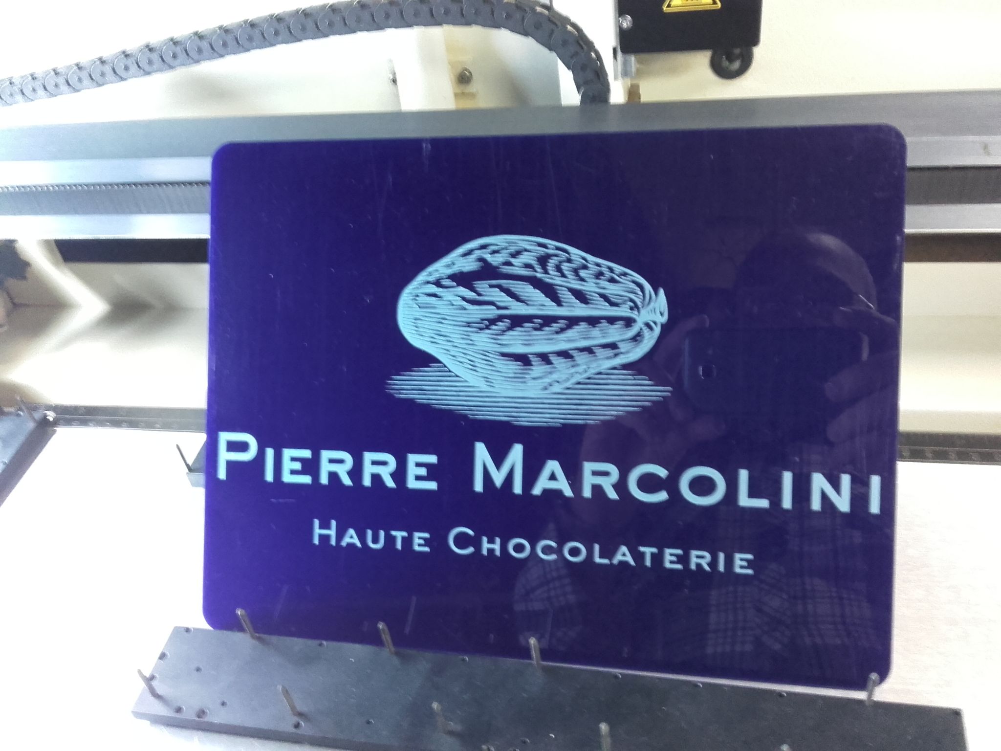

souriceaux Posté(e) Septembre 7, 2022 Partager Posté(e) Septembre 7, 2022 (modifié) Bonjour @vap38 Il y a 7 heures, vap38 a dit : Comment graver le PMMA vitesse et puissance du laser. Concernant les paramètres, il est difficile d'avoir les mêmes. Mon laser est équipé d'une source SYNRAD de 40W et j'utilise un logiciel dédié à la machine. Pour le PMMA, si vous avez autour de vous "DESCOURS&CABAUD", il est possible d'avoir à moindre coût de la matière. En effet, moyennant une petite rétribution :), ils disposent d'un container avec pas mal de chutes. Dans la mesure du possible prenez toujours du PMMA diffusant Coulé (et non extrudé) Oups encore autre chose: Lorsque vous devez graver du PMMA, dans la mesure du possible la gravure doit se faire l'envers de la matière (autre face) afin d'avoir le brillant devant. Sinon comme ceci, pièce effectuée pour un ami: Modifié (le) Septembre 7, 2022 par souriceaux 4 Lien vers le commentaire Partager sur d’autres sites More sharing options...
vap38 Posté(e) Septembre 7, 2022 Auteur Partager Posté(e) Septembre 7, 2022 Merci Superbes réalisations c'est du travail de pro! Ah oui mon Laser fait 10W Lien vers le commentaire Partager sur d’autres sites More sharing options...
fran6p Posté(e) Septembre 7, 2022 Partager Posté(e) Septembre 7, 2022 @vap38 Bon courage pour tenter de travailler avec le PPMA (Plexiglas) à partir d'un laser diode (même un 10 W) sauf à utiliser un plexi totalement opaque à la lumière visible ou utiliser l'astuce de mettre sous la plaque plexi transparente un support noir (noircir la plaque métal de protection par exemple). @souriceauxutilise un laser CO2 qui travaille dans une longueur d'onde non visible 1 Lien vers le commentaire Partager sur d’autres sites More sharing options...

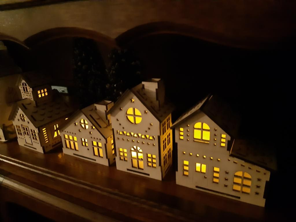

vap38 Posté(e) Octobre 18, 2022 Auteur Partager Posté(e) Octobre 18, 2022 (modifié) Bonjour, Voici le temps de la préparation de la déco de NOEL Voici quelques maisonnettes en découpe laser avec le plus bel effet avec une luciole placée à l'intérieur. le montage est facile la découpe est rapide. Chaque maison représente une découpe dans une feuille de contreplaqué de 3mm. Pas de difficulté technique il suffit d'assembler et de coller. Prévoit un panneau de la toiture amovible pour insérer la luciole. j'ai réalisé 5 maisons le kit est vendu chez Etsy. J'ai collé du papier calque pour diffuser la lumière dans les fenêtres et portes Modifié (le) Octobre 18, 2022 par vap38 7 Lien vers le commentaire Partager sur d’autres sites More sharing options...
