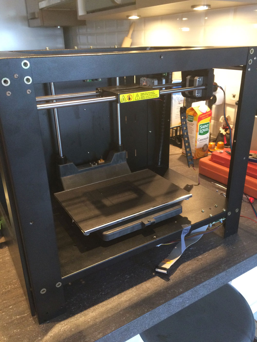

guigro Posté(e) Septembre 25, 2016 Auteur Posté(e) Septembre 25, 2016 Alors alors J'ai procédé au démontage et tout est clean maintenant ! Y'a plus qu'à ! (enfin... dit comme ça ça paraît simple !) Pour la tête extrudeuse je n'en ai aucune idée les deux me vont, mais je me dit que si c'est pour changer autant prendre un bon modèle. La DyzeExtruder GT me fait de l'oeil mais à 250 € ça triple le budget global (qui est de 150€ environ). Le but est d'avoir une extrudeuse de bonne qualité qui supporte de nombreux matériel, limite au maximum les bouchons et qui soit simple à installer. C'est le point le plus compliqué pour moi je trouve. Pour le modèle, je vais faire en Mono extrudeuse, avec le lit chauffant (puisque je l'ai, pourquoi ne pas l'utiliser :p), et si possible avec un au to Z level (qui serait un énorme luxe pour moi !). Pour ce qui est de l'écran / SD etc. j'aimerai un modèle autonome, mais ayant un petit ordinateur qui traine dont je ne me sers pas il peut y être dédié et donc pas forcément besoin de l'écran et du lecteur SD. L'alimentation actuelle est à 250 W et (mauvaise nouvelle) en 24v ! Sur le tuto de @vinsthemaker il est bien expliqué comment passer la RAMPS 1.4 pour accepter du 24v... Enfin ça a l'air simple en tout cas ! (si je pars sur ce modèle bien sur). J'ai trouvé des kits RAMPS très abordables qui permettent de tout avoir d'un coup. Bon il y a un écran et un lecteur SD en plus alors que j'en ai déjà un et que je ne veux pas forcément m'en servir mais les kits sans écran sont plus chers !Lien vers le kit (je ne sais pas si j'ai le droit, si ça n'est pas le cas je le retirerais directement)

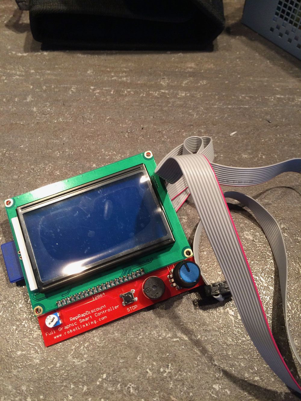

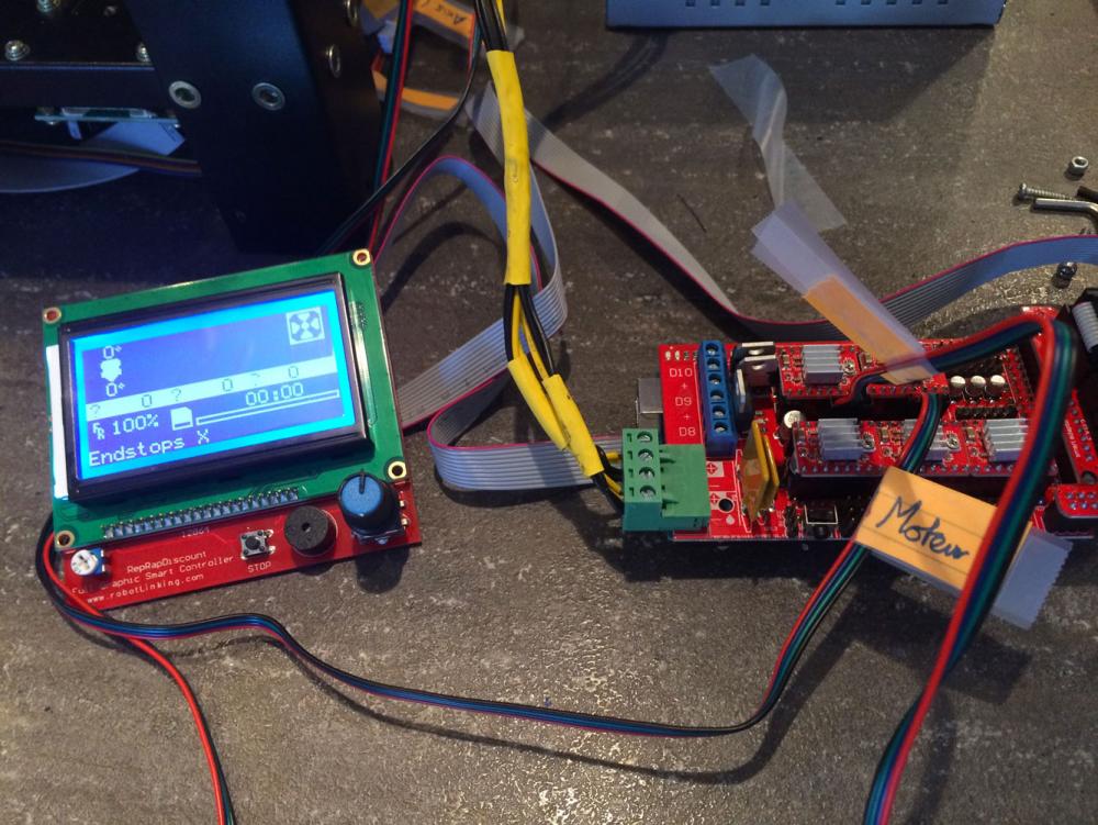

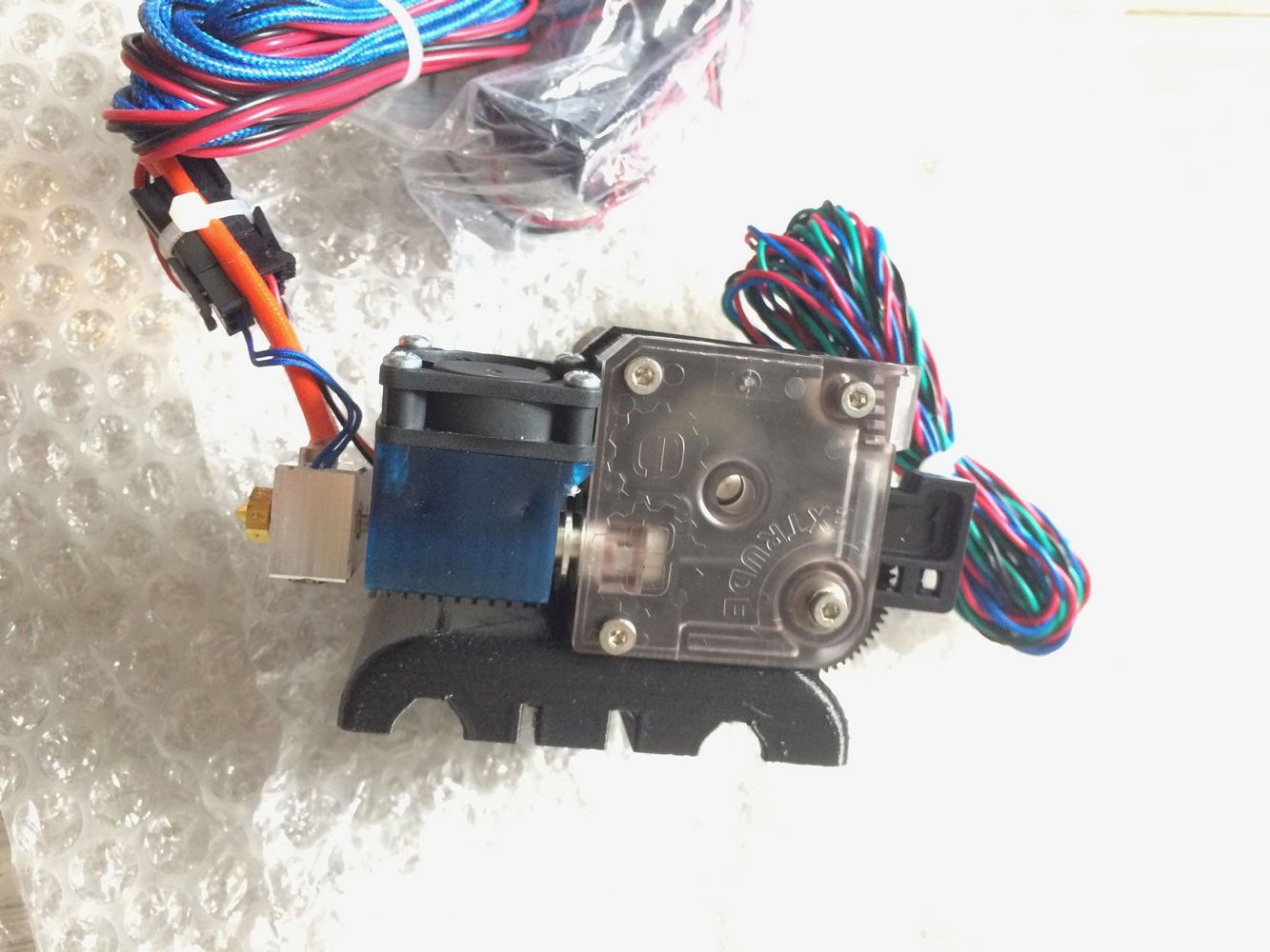

guigro Posté(e) Septembre 30, 2016 Auteur Posté(e) Septembre 30, 2016 Hello hello ! Petit point de fin de semaine... Pas super glorieux ! - Kit Ramps reçu et monté, je n'arrive pas à faire fonctionner le LCD fourni avec mais je n'y ai pas passé beaucoup de temps encore - Kit E3D V6 + Titan reçu, support compatible (logiquement) en cours d'impression en fablab ! - Moteurs reçus, j'essaie de les monter mais les tiges sont plus longues que les originaux donc compliqué... Je vais voir si je les meule ou perce le châssis. Pour l'axe Z c'est encore plus compliqué ! Impossible de retirer la tige filetée... J'ai l'air un peu bête du coup... - Plutôt que de faire un montage douteux avec l'alimentation, je me suis fabriqué u'e alimentation 12v avec une vieille alim de PC (bien soudé et tout) donc c'est plutôt pas mal ! Bref, c'est bien moins simple que prévu ! (Mais un peu plus rigolo ^^) Prochaine étape : réussir à monter les moteurs, à faire fonctionner la RAMPS (heureusement que je suis à l'aise avec Arduino), à monter l'extrudeur. La partie câblage etc me fait bien moins peur

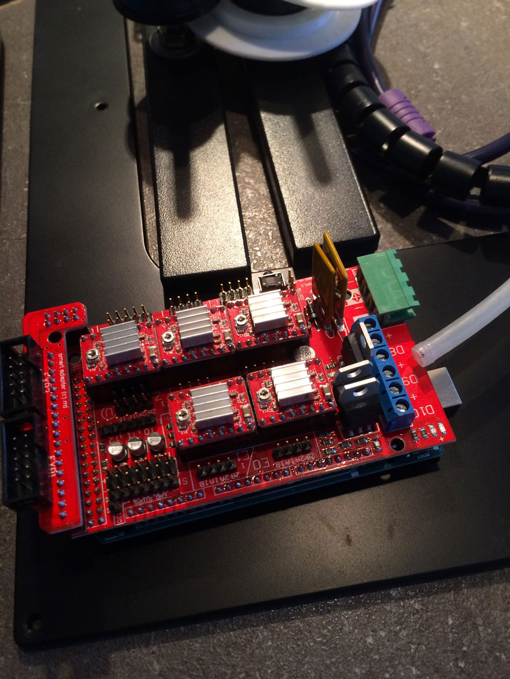

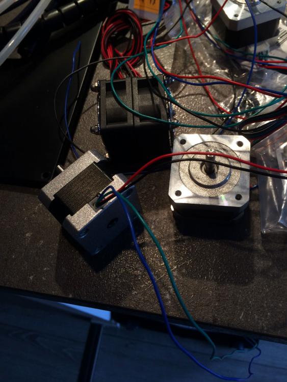

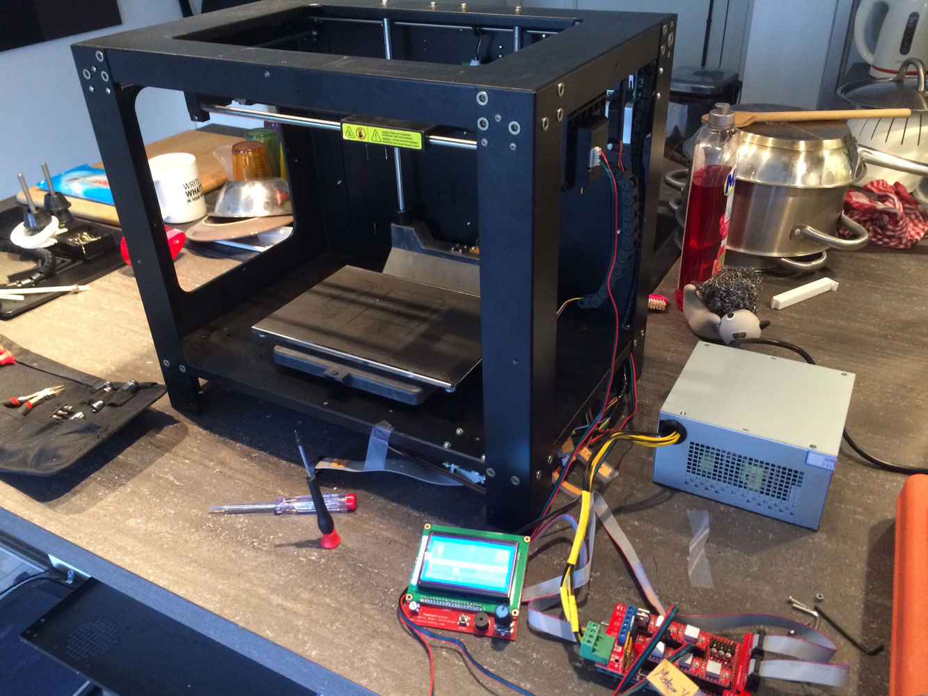

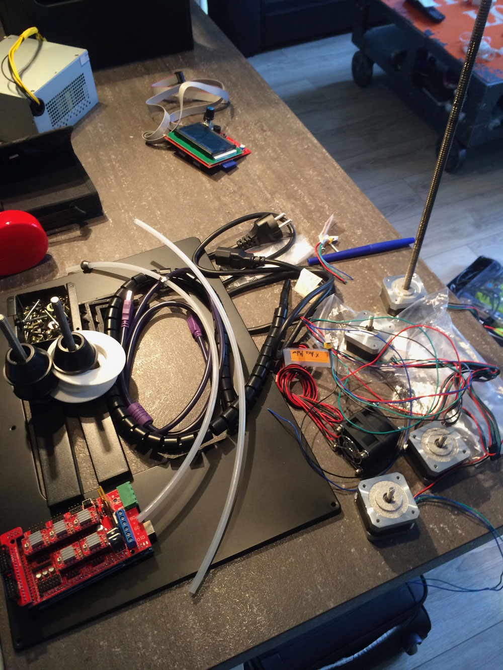

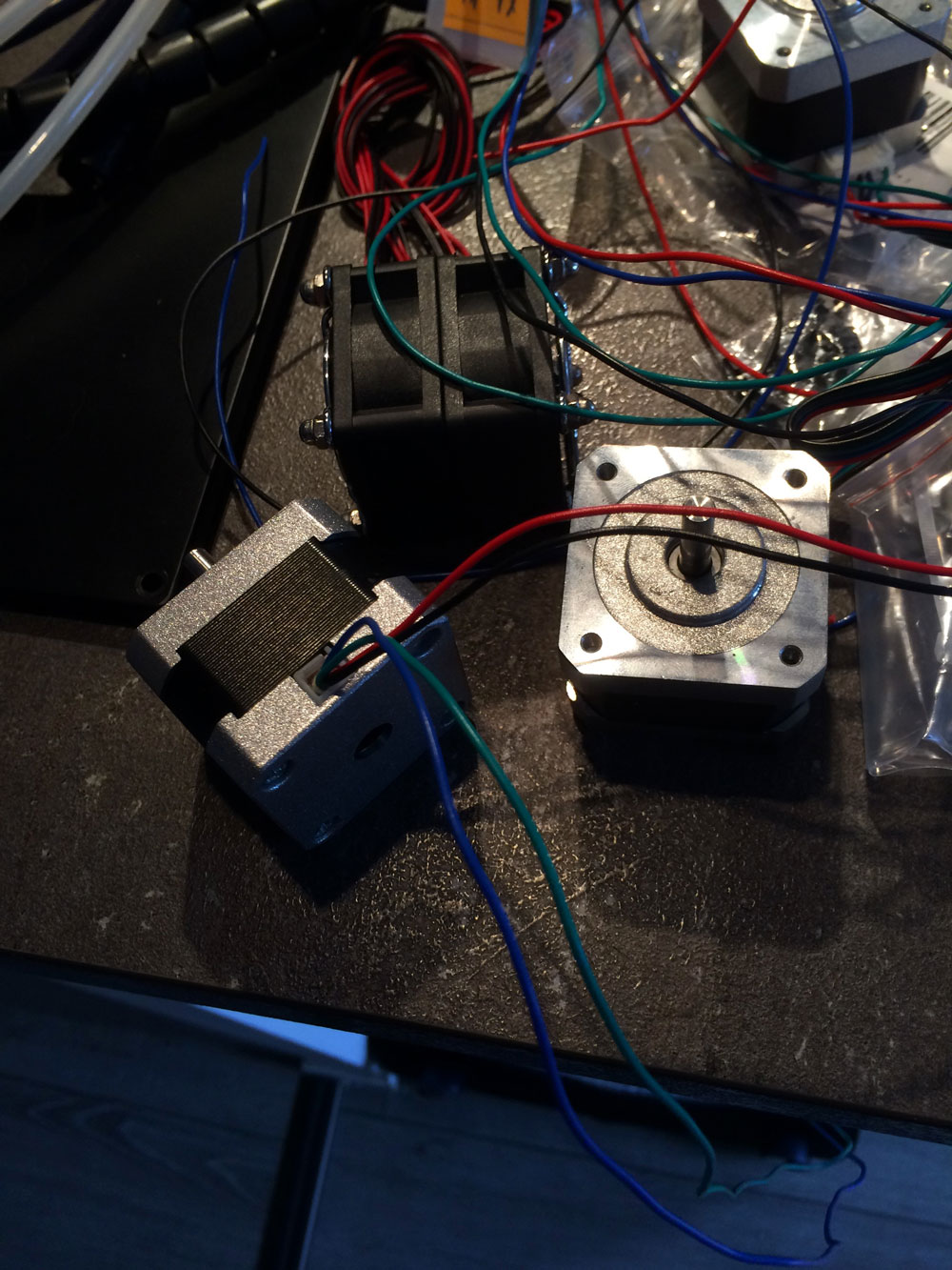

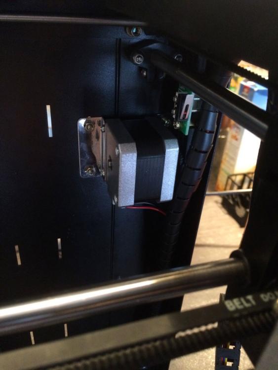

guigro Posté(e) Octobre 2, 2016 Auteur Posté(e) Octobre 2, 2016 Alors ! On est dimanche, j'ai pu prendre un peu de temps pour m'occuper de cette imprimante. Donc... - J'ai pu mettre mes moteurs, la tige est rentrée avec quelques coups de marteaux et ça passe super bien ! - Pour le moteur de l'axe Z je vais laisser celui d'origine car je ne peux pas retirer la tige filetée - J'ai réussi à allumer l'écran LCD de la RAMPS en activant l'option adéquate dans Marlin // // RepRapDiscount FULL GRAPHIC Smart Controller // http://reprap.org/wiki/RepRapDiscount_Full_Graphic_Smart_Controller // #define REPRAP_DISCOUNT_FULL_GRAPHIC_SMART_CONTROLLER - J'ai lancé l'impression dans un FabLab d'un support pour le Titan et le V6 de chez E3D (en espérant que ça fonctionne !)http://www.thingiverse.com/thing:770788 - Petit rangement de tout ce qui est utile, plus du tout, et photos pour le forum ! Les prochaines étapes : - Réception du support de l'extrudeur - Câblage complet et calibrage des moteurs et de tout ça - Impressions test Les vraies difficultés : A chaque étape j'ai l'impression de passer le BAC le jour de rentrée en 6ème. Des tonnes de données, des informations à récupérer à droite à gauche, des tests à faire, des obstacles techniques, électroniques, logiciels, mécaniques. Bref tout plein de choses qui rendent ce projet complexe (à mon échelle) mais très intéressant ! Je vais poster toutes les photos à part

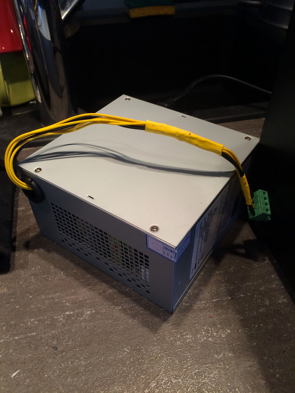

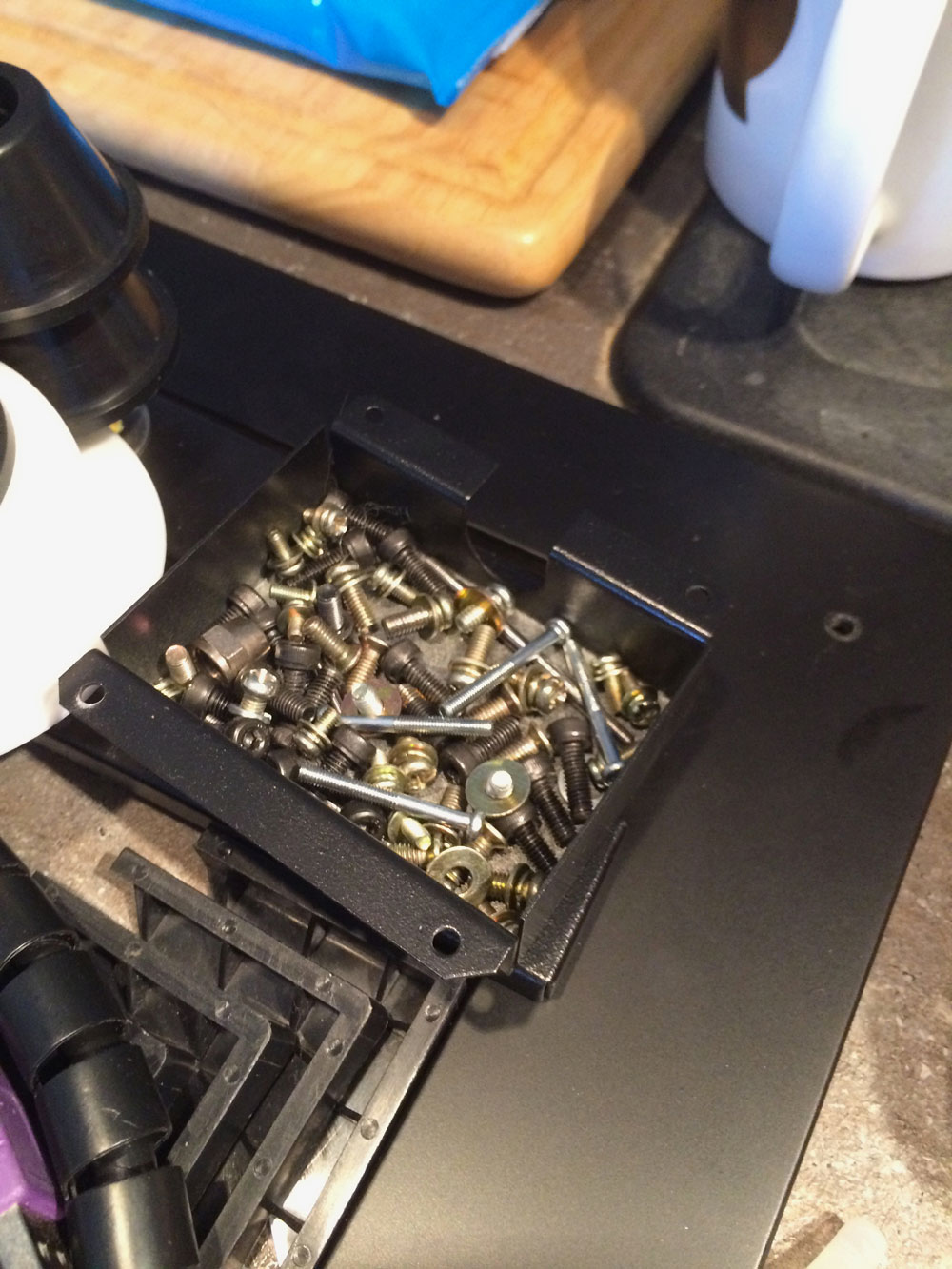

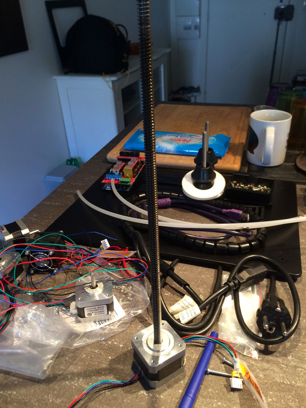

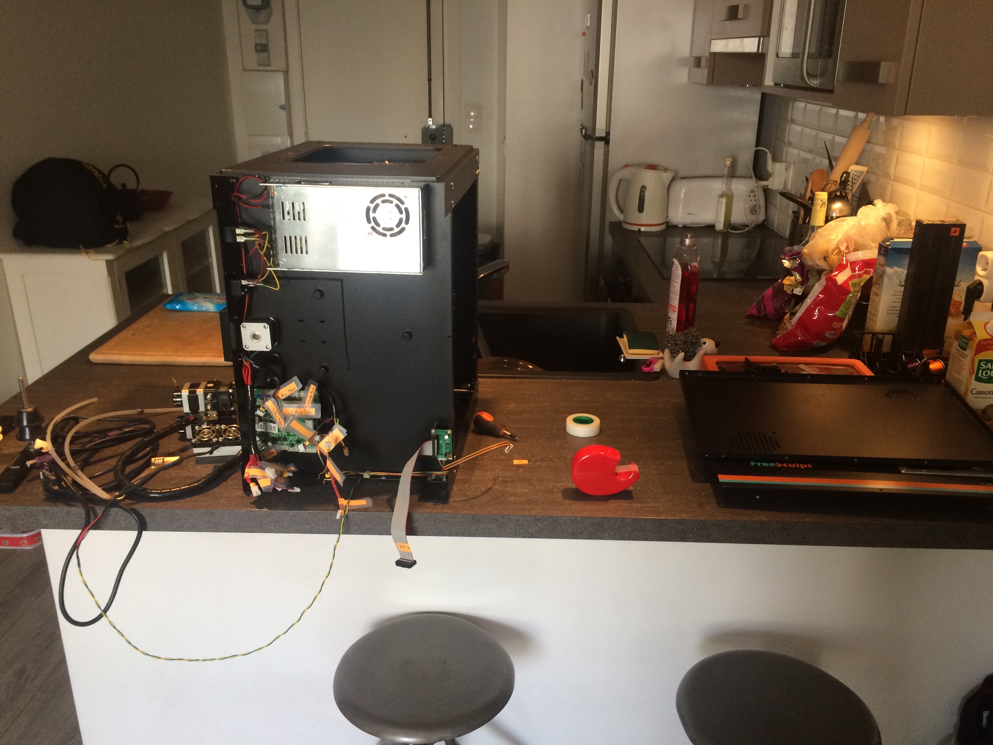

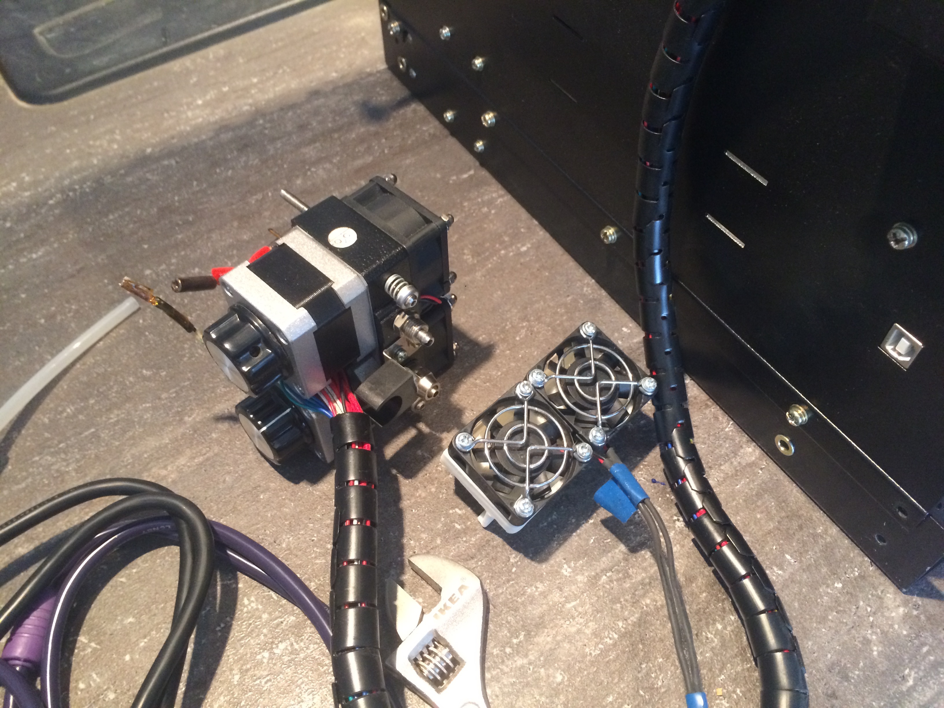

guigro Posté(e) Octobre 2, 2016 Auteur Posté(e) Octobre 2, 2016 (modifié) Un peu de bordel de pièces La carte RAMPS 1.4 sur l'Arduino Les vieux moteurs qui vont finir dans les pièces de rechange Le fameux axe Z que je ne peux pas remplacer ! L'afficheur LCD fourni avec le kit L'alimentation ATX customisée pour la RAMPS (j'ai doublé tous les câbles) Il y a un paquet de vis à retirer !! La FreeSculpt "vide" Le moteur de l'axe Y qui a été changé, on voit sur la gauche du moteur la tige qui ressort après avoir mis des coups de marteau Le moteur de l'axe X L'ancienne carte mère et les moteurs de l'extrudeur L'alimentation 24v remplacée par la custom ATX Le Titan + V6 de chez E3D en kit monté pour la Prusa i3 (axes verticaux) La carte RAMPS allumée avec Marlin dessus et les deux moteurs X et Y branchés La carte RAMPS avec Marlin installé dessus et l'afficheur LCD ! Modifié (le) Octobre 2, 2016 par guigro

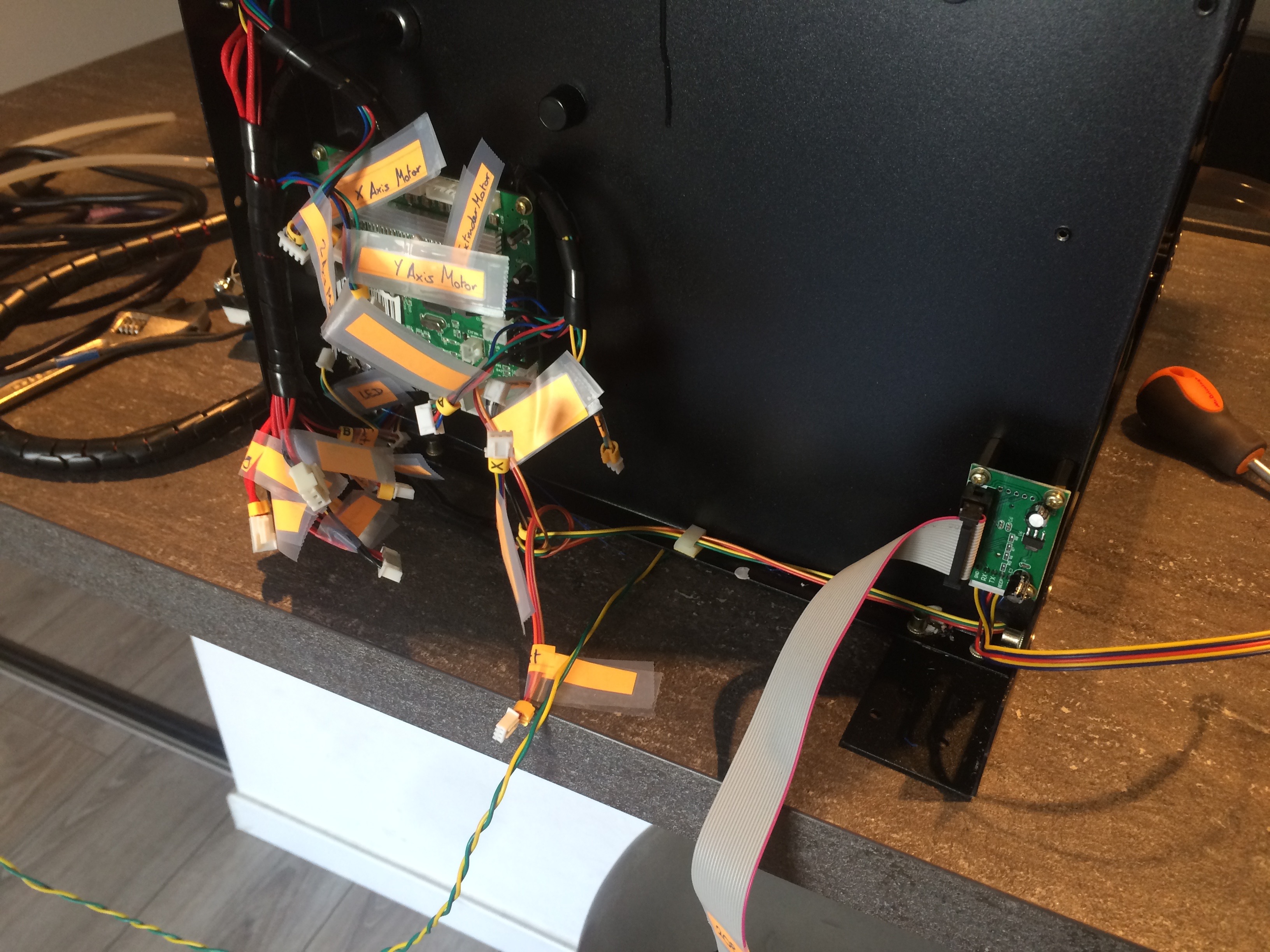

guigro Posté(e) Octobre 6, 2016 Auteur Posté(e) Octobre 6, 2016 Hello hello ! J'ai un tout petit peu avancé hier... J'ai coupé et re-soudé mes câbles pour que les moteurs soient en place ! Et c'est le cas ! Je me suis rendu compte que j'aurai pu en profiter pour faire de même avec les endstop et tout ça, mais bon ça sera donc pour une autre fois ! J'ai également commencé à régler les drivers moteur, mais je ne suis pas satisfait ! (surtout pour le Y et le Z, le X tourne parfaitement bien !). Et j'ai un petit souci, quand je déplace l'axe avec le Smart Controller il ne tourne le moteur que dans un sens, comme s'il ne prenait en compte l'impulsion qu'horaire et pas du tout l'anti-horaire (alors qu'il l'interprète bien sur l'écran, peut-être que je dois régler le point de départ avant...). Bref bref, ça avance ! Je vous met des photos bientôt !
nicephore Posté(e) Octobre 6, 2016 Posté(e) Octobre 6, 2016 Le 06/10/2016 at 13:40, guigro a dit : Et j'ai un petit souci, quand je déplace l'axe avec le Smart Controller il ne tourne le moteur que dans un sens, comme s'il ne prenait en compte l'impulsion qu'horaire et pas du tout l'anti-horaire Dérouler Alors c'est une bonne question ... t'a pas un endstop qui est activée ? Tes endstop sont en NO ou NC (pysiquement et dans le Marlin) ? Pour info il est préférable de les mettre en NC (closed) ainsi si un câble lâche ce sera comme un changement d'état.

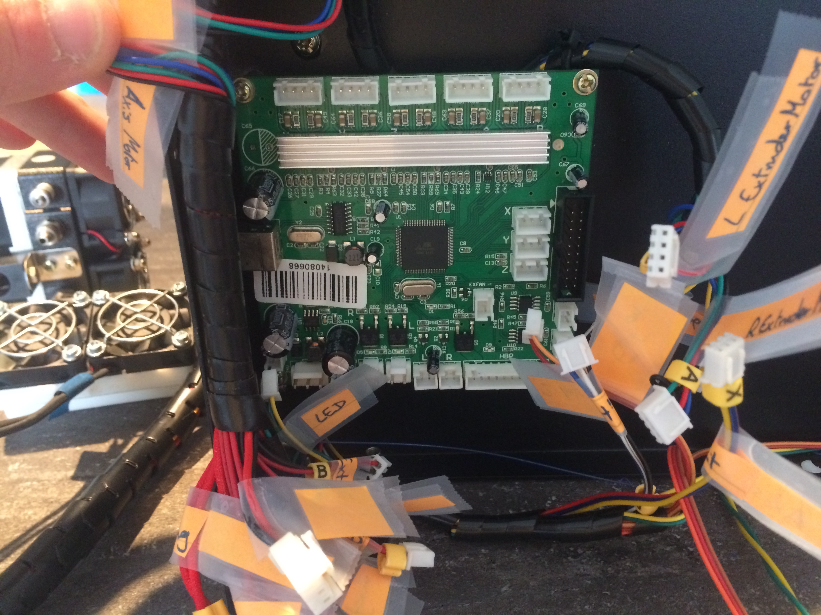

guigro Posté(e) Octobre 16, 2016 Auteur Posté(e) Octobre 16, 2016 Salut à tous ! Bon petite avancée, aujourd'hui j'ai coupé et soudé les bonnes connectiques sur tous les câblages ! Reste plus qu'à les monter... Et là c'est une autre paire de manche ! J'ai un peu de mal à savoir ce qui correspond à quoi et ce qui va où. Car lorsqu'on achète les pièces avec les bons câblages il suffit de les mettre dans le bon sens... Là il s'agit de les mettre dans le bon ordre ! Pour les moteurs c'est simple. Pour les endstop, comme ils ont tous des couleurs différentes, je ne comprends pas trop où est le +, le - et le contrôle. Ni comment les mettre sur la RAMPS. Pour le plateau chauffant, on n'en parle même pas. J'ai Trois rouges, trois noirs, puis un autre rouge et un brun au milieu. Alors ma théorie serait que les trois rouges sont le + du plateau chauffant, le noir le - du plateau chauffant, les deux rouge et brun plus fins sont le thermistor du plateau chauffant. Ai-je bon ? Reste les LEDs et ventilateurs, ça je vais les mettre direct sur l'alimentation pour qu'ils soient toujours allumés lorsque l'imprimante l'est. Et il me restera enfin, l'extrudeur et le hot-end ! Compliqué car je n'ai pas de solution de montage. J'ai trouvé un membre d'un autre forum qui a apparemment fait module mais bon c'est compliqué de le contacter. Si vous avez des idées je prends Voilà voilà ! C'était l'update du dimanche Bonne semaine à tous !
nicephore Posté(e) Octobre 17, 2016 Posté(e) Octobre 17, 2016 Le 16/10/2016 at 19:46, guigro a dit : Pour le plateau chauffant, on n'en parle même pas. J'ai Trois rouges, trois noirs, puis un autre rouge et un brun au milieu. Alors ma théorie serait que les trois rouges sont le + du plateau chauffant, le noir le - du plateau chauffant, les deux rouge et brun plus fins sont le thermistor du plateau chauffant. Ai-je bon ? Dérouler Si tu dispose d'un multimètre tu devrait pouvoir tester et relever les valeurs résistive. De plus la section des câbles pour la thermistance sont certainement de section inférieur à ceux destiner à l'alimentation du bed.
guigro Posté(e) Octobre 17, 2016 Auteur Posté(e) Octobre 17, 2016 Yep c'est ce que j'ai prévu de faire ! Mais hier je l'avais oublié au bureau Pour les endstop par contre je ne sais pas trop comment faire. Ils sont de base en NO ce qui n'est pas optimal mais je me vois mal modifier cette partie là, donc je pense simplement le configurer ainsi pour le moment et garder ça de côté pour une future update ! Donc dans l'ordre : - Identifier les câblages du plateau chauffant et des endstops - Brancher le plateau chauffant, le thermistor du plateau chauffant, les endstops, les LEDs, les ventilateurs - Réussir à fixer l'extrudeur et le hotend sur la structure (E3D V6 + Titan Extruder) - Brancher l'extrudeur, le hotend, et les ventilateurs associés - Vérifier que tout fonctionne + calibration - Impressions test
nicephore Posté(e) Octobre 20, 2016 Posté(e) Octobre 20, 2016 Le 17/10/2016 at 09:12, guigro a dit : NO ce qui n'est pas optimal mais je me vois mal modifier cette partie là, donc je pense simplement le configurer ainsi pour le moment et garder ça de côté pour une future update ! Dérouler Ils ont 3 contacts ces endstop ?
