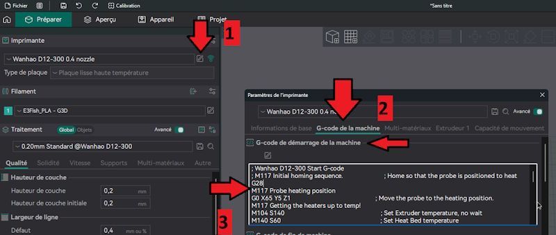

il y a 6 minutes, skulllito a dit :
comment mettre la commande M420 S1 ZGcode dans mon fichier Gcode ?
tu utilises quel trancheur / slicer?
PS: n'hésite pas à ajouter le nom de ton imprimante dans ton profil, c'est pratique pour te répondre. (voir ce message pour plus d'explications)
Modifié (le) par pommeverte
Alors j’utilise Orca
activé l'initialisation automatique je sais pas
 il faudrait le faire via un menu de l'écran comment ça je n’ai pas compris
Dans Orca, c'est dans les paramètres de l'imprimante (1), onglet G-code de la machine (2), section G-code de démarrage de la machine (3)
