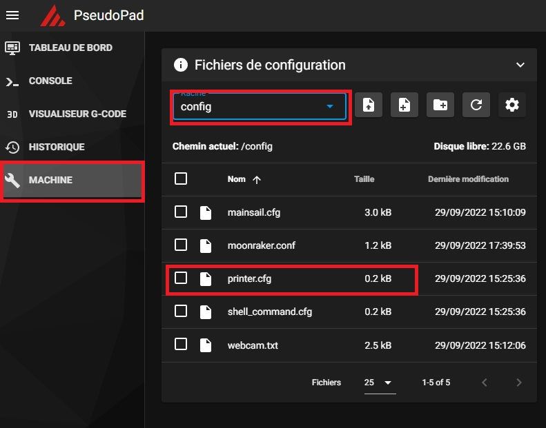

Savate Posté(e) Septembre 29, 2022 Partager Posté(e) Septembre 29, 2022 à l’instant, Maker des bois a dit : Aaaaaahh c'est bon je comprend en ssh avec putty Pas obligatoirement tu peux accéder à l'interface web de mainsall avec un navigateur et tout paramétrer par cette interface. http://mainsailos.local ou http://adresseipdupi la première modification à faire (traduction méthode "la rache", la même que celle de @fran6p): Inclure le fichier mainsail.cfg au printer.cfg Dans la file manager de mainsall (Settings / Machine) ouvrir ou créer le fichier printer.cfg et rajouter [include mainsail.cfg] Ensuite tu peux rajouter tous le reste du printer.cfg ... 1 Lien vers le commentaire Partager sur d’autres sites More sharing options...
Maker des bois Posté(e) Septembre 29, 2022 Auteur Partager Posté(e) Septembre 29, 2022 Merci a vous deux pour les coups de main (fortement assisté), j'ai bien avancé aujourd'hui entre le Klipper qui est a la moitié et les moteurs qui ne chauffent plus. Je vous souhaite une bonne soirée (si on est sur le même continent), je continuerai demain. 1 Lien vers le commentaire Partager sur d’autres sites More sharing options...
fran6p Posté(e) Septembre 29, 2022 Partager Posté(e) Septembre 29, 2022 il y a 4 minutes, Maker des bois a dit : c'est bon je comprend en ssh avec putty Si tu veux, tu peux également le faire en ssh mais directement dans Mainsail, tu peux éditer, ajouter des fichiers : 1 Lien vers le commentaire Partager sur d’autres sites More sharing options...

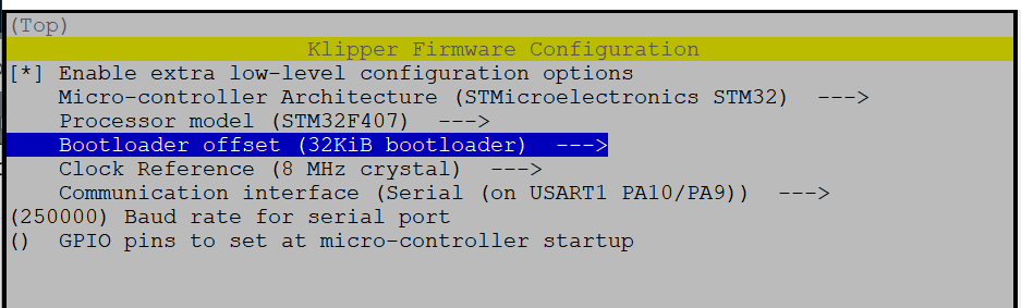

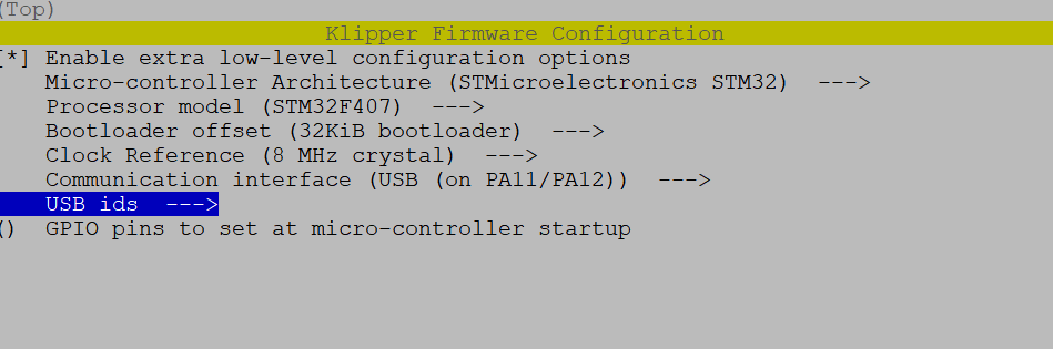

Maker des bois Posté(e) Octobre 1, 2022 Auteur Partager Posté(e) Octobre 1, 2022 (modifié) J'avais une impression de 18h en cours, j'ai du attendre la fin, mais je n'arrive pas a flasher klipper.bin. La carte mére se lance directement sur Marlin comme si qu'il n'y avait rien sur la carte. Je pense ca vien du bootloader, il doit y avoir un parametre que je n'ai pas bon. En clock reference j'avais mis 12, pensant le voir sur un tuto. La je suis sur un autre et il l'on mis a 8 donc j'ai testé les deux,mais je ne pense pas que c'est le probléme car ce n'est pas que le flash ne fonctionne pas mais plutot qu'il n'y a aucun flash. Je n'ai pas la led qui clignote sur la carte a l'allumage et Marlin se lance directement. Je viens de retester un flash avec Marlin. J'ai utilisé la même carte SD, tous branché de la même facon et sa fonctionne. Avec marlin.bin sa fonctionne mais pas avec klipper.bin Je cherche mais je ne trouve pas Modifié (le) Octobre 1, 2022 par Maker des bois Lien vers le commentaire Partager sur d’autres sites More sharing options...
fran6p Posté(e) Octobre 1, 2022 Partager Posté(e) Octobre 1, 2022 Le fichier klipper.bin tu le renommes bien en firmware.bin pour flasher ? Citation The "make flash" command does not work on the GTR. Instead, # after running "make", copy the generated "klipper/out/klipper.bin" file to a # file named "firmware.bin" on an SD card and then restart the GTR # with that SD card. Traduction DeepL: La commande "make flash" ne fonctionne pas sur le GTR. A la place, # après avoir exécuté "make", copiez le fichier généré "klipper/out/klipper.bin" dans un fichier nommé # fichier nommé "firmware.bin" sur une carte SD, puis redémarrez le GTR avec cette carte SD. # avec cette carte SD. Lien vers le commentaire Partager sur d’autres sites More sharing options...
Maker des bois Posté(e) Octobre 1, 2022 Auteur Partager Posté(e) Octobre 1, 2022 il y a 2 minutes, fran6p a dit : The "make flash" command does not work on the GTR. Instead, # after running "make", copy the generated "klipper/out/klipper.bin" file to a # file named "firmware.bin" on an SD card and then restart the GTR # with that SD card. Si je comprend bien c'est ce que je fait. Dans kiauh, je vais dans advanced. Puis je choisis build only. La je rentre les paramètre comme indiqué sur la capture d'ecran que j'ai posté (j'essai un peu tous depuis toute a l'heure) je fait ESC et ca compile. Ensuite je vais chercher le fichier klipper.bin dans le raspi, menu klipper puis out. Je le copie et le colle sur ma carte sd. Et pour finir je met la carte sd dans la BTT GTR. Je la demarre en la branchant en usb et le flash ne se lance pas elle part directement sur marlin. (Marlin fait de la résistance ) il y a 8 minutes, fran6p a dit : Le fichier klipper.bin tu le renommes bien en firmware.bin pour flasher ? CHUUUUUUUUT! Dans 2 min c'est réglé... MDR C'est fait Printer is not ready The klippy host software is attempting to connect. Please retry in a few moments. Dans tous ca je ne sais pas lequel choisir et je pense qu'il est la le souci. J'ai pris le premier USB, mais je ne sais pas ou est PA11 et PA12 sur ma carte. Je branche le cable sur le connecteur type B comme je faisais quand je me connectais a l'imprimante avec pronterface. Et j'ai essayé avec le connecteur classique USB. Dans les deux cas il ne trouve pas l'imprimante. Lien vers le commentaire Partager sur d’autres sites More sharing options...

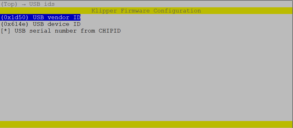

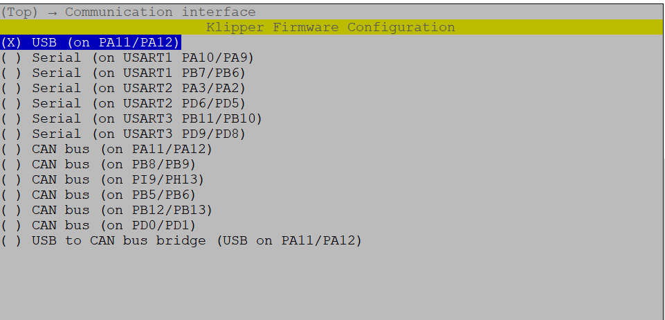

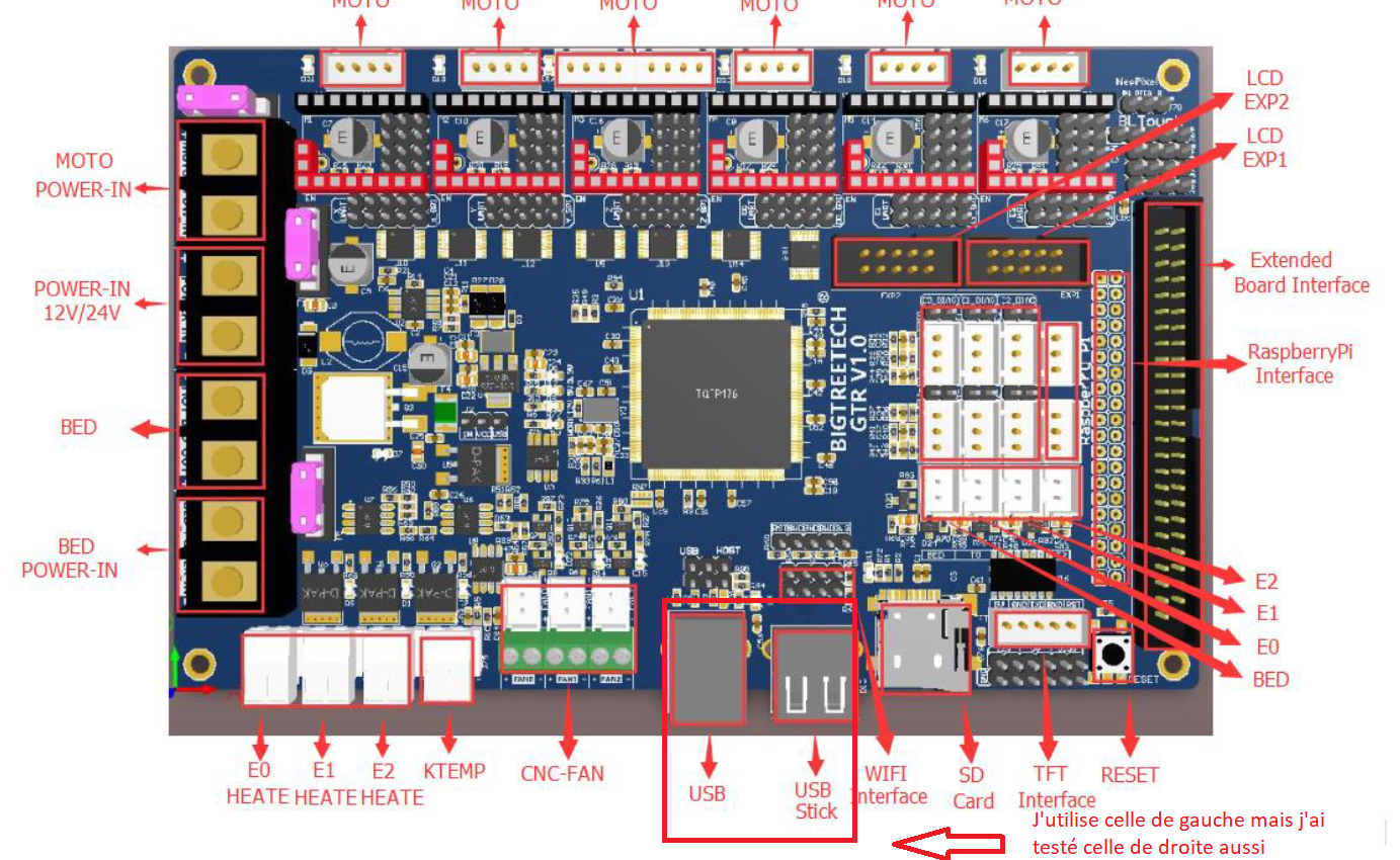

fran6p Posté(e) Octobre 1, 2022 Partager Posté(e) Octobre 1, 2022 USB, il n'y en a qu'un et tu n'as pas besoin de savoir où se trouvent PA11/12, c'est normalement que le port USB est connecté sur la GTR (comme de nombreuses autres cartes d'ailleurs). Les autres sont pour connecter soit en série (serial) (TX-RX, RX-TX) en fonction des pins GPIO disponibles sur le RPi soit en mode CAN soit le dernier via un pont USB-CAN. Fais quand même attention en tentant plusieurs paramètres lors du «build» du firmware, particulièrement avec le décalage du chargeur de démarrage (bootloader offset): si tu te «trompes» tu risques d'effacer / écraser une partie de celui-ci et là, bonjour les ennuis Lien vers le commentaire Partager sur d’autres sites More sharing options...
Maker des bois Posté(e) Octobre 1, 2022 Auteur Partager Posté(e) Octobre 1, 2022 Du coup je ne vois pas pourquoi mainsail ne trouve pas mon imprimante. Je cherche depuis tout a l'heure mais aucune piste. J'ai vu que le baudtrade et réglé a 250000 alors que dans Marlin, je le mets a 115000, je me dit que c'est peut etre ca Mais vu ce qui est ecrit c'est celle de gauche pour moi Avec les deux cavalier juste au dessus sur USB et pas host Sinon dans klipper firmware configuration,il y a une ligne usb ids mais la je n'ai touché a rien Encore une fois je pense que je ne suis pas le bon ordre des choses. Je vais reprendre un tuto sur mainsail. Je suppose qu'une fois flashé, je branche et mainsail detecte la carte. Mais je viens de me dire qu'il faut peut etre configurer quelque truc dans mainsail pour qu'il detecte l'immprimante. Je vais peut etre encore un peu chercher ce soir mais je vais reessayer demain. Merci, bonne soirée il y a 24 minutes, Maker des bois a dit : je viens de me dire qu'il faut peut etre configurer quelque truc dans mainsail pour qu'il detecte l'immprimante. Je pense que c'est ca, j'ai trop de reflexe avec Marlin. Demain je m'y remet serieusement. Lien vers le commentaire Partager sur d’autres sites More sharing options...

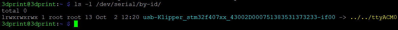

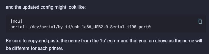

Savate Posté(e) Octobre 2, 2022 Partager Posté(e) Octobre 2, 2022 (modifié) Il y a 10 heures, Maker des bois a dit : je viens de me dire qu'il faut peut etre configurer quelque truc dans mainsail pour qu'il detecte l'immprimante Il y a une étape importante après le flash de la CM : tu te connectes sur le pi avec putty et tu lances cette commande : ls -l /dev/serial/by-id/ cette commande doit te remonter au moins une ligne qui commence par usb-Klipper, il faut la copier et ensuite compléter la section [mcu] du printer.cfg en remplaçant la partie en gras par ce que remonte la commande ls [mcu] serial: /dev/serial/by-id/usb-Klipper_stm32f446xx_000000000000000000000000-if00 C'est ce qui permet à klipper de savoir ou est la carte mère à utiliser. Pour le flash, normalement cette config est ok pour la GTR : (avec 8MHz plutôt que 12) Modifié (le) Octobre 2, 2022 par Savate 1 Lien vers le commentaire Partager sur d’autres sites More sharing options...
Maker des bois Posté(e) Octobre 2, 2022 Auteur Partager Posté(e) Octobre 2, 2022 Il y a 5 heures, Savate a dit : ls -l /dev/serial/by-id/ total 0 lrwxrwxrwx 1 root root 13 Oct 2 11:49 usb-Klipper_stm32f407xx_43002D00075138 3531373233-if00 -> ../../ttyACM0 J'etais trop fatigué hier, je faisais n'importe quoi Avec Marlin, tu configure tous sur VSCode par exemple, tu compile, flash, et l'imprimante fonctionne. Quand j'ai flashé avec Klipper je m'attendais plus ou moins a la même chose. La je suis en train de modifier le fichier printer.cfg, avec une partie de generic-bigtreetech-gtr.cfg et une partie de printer-creality-ender3pro-2020.cfg Par contre mon extrudeur n'est plus celui d'origine car le plastique ca casse... Du coup pour mon extrudeur, je ne suis plus a 93 pas/mm mais a 139.4 pas/mm. Et j'ai aperçu que pour Klipper ce n'est pas les même unités. Donc faut que je fasse la conversion et que je modifie cela en plus. Where's my serial port?¶ The general way to find a USB serial port is to run ls /dev/serial/by-id/* from an ssh terminal on the host machine. It will likely produce output similar to the following: /dev/serial/by-id/usb-1a86_USB2.0-Serial-if00-port0 Et moi j'obtiens ceci Je pense que je dois prendre la partie qui est que en bleu mais je n'en suis pas sur du tous. Il y a 6 heures, Savate a dit : tu te connectes sur le pi avec putty et tu lances cette commande : ls -l /dev/serial/by-id/ cette commande doit te remonter au moins une ligne qui commence par usb-Klipper, il faut la copier et ensuite compléter la section [mcu] du printer.cfg en remplaçant la partie en gras par ce que remonte la commande ls [mcu] serial: /dev/serial/by-id/usb-Klipper_stm32f446xx_000000000000000000000000-if00 C'est fait etj'ai pris la partie que en bleu clair. Il y a 1 heure, Maker des bois a dit : Par contre mon extrudeur n'est plus celui d'origine car le plastique ca casse... Du coup pour mon extrudeur, je ne suis plus a 93 pas/mm mais a 139.4 pas/mm. Et j'ai aperçu que pour Klipper ce n'est pas les même unités. Donc faut que je fasse la conversion et que je modifie cela en plus. Et ca aussi j'ai trouvé les infos. Lien vers le commentaire Partager sur d’autres sites More sharing options...
fran6p Posté(e) Octobre 2, 2022 Partager Posté(e) Octobre 2, 2022 (modifié) Il y a 2 heures, Maker des bois a dit : Je pense que je dois prendre la partie qui est que en bleu mais je n'en suis pas sur du tous. Non, il faut la ligne complète commençant par /dev/serial/by-id (sans introduire à l'«insu» de ton plein gré d'espaces ou autres caractères (Linux est très sensible à la casse) : En remplaçant évidemment la dernière partie par le résultat obtenu par ls -l /dev/serial/by-id/* Tu pourrais également utiliser /dev/serial/by-path, ça ferait la même chose Ton extrudeur, c'est le Creality à double entrainement (pas de 140 en Marlin, je te laisse faire la conversion pour utiliser rotation_distance dans Klipper ). Modifié (le) Octobre 2, 2022 par fran6p 1 Lien vers le commentaire Partager sur d’autres sites More sharing options...
