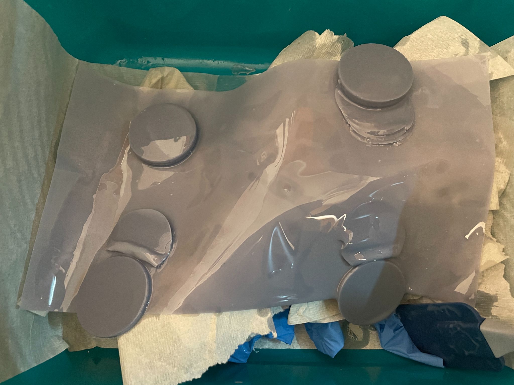

Gros coup au moral.
Livré ce matin du nouveau plateau et de résine en compensation.
Sauf qu'en refaisant le home, et en testant aux 4 coins avec des feuilles séparées, il y a encore des différences. Soit le nouveau plateau n'est pas droit non plus, soit c'est je ne sais pas quoi, je désespère. J'ai pas encore fait de test d'impression, mais je suis persuadé que les problèmes vont revenir.
  • Triste... 2

Ha oui là c'est pas cool si tu a un nouveau plateau qui a encore un défaut ...
Tu l'avais vérifié avant de le mettre en place ?
Lien vers le commentaire
Partager sur d’autres sites
Je l'ai vérifié grossièrement, il a l'air droit, je dis bien il a l'air. L'ancien c'est pareil c'est subtil quand tu fais le test à la lumière, on le voit un peu. Là je viens de le faire pour lui aussi, sur les bords la lumière ne passe pas, au centre, on a l'impression que si.
Ca ne change rien de toutes façons. Rien que de poser le plateau, même pas sur le rail, juste poser le plateau sur l'écran, tu sens qu'avec une pression tu peux le faire basculer. Donc le plateau n'est pas plat; ou l'écran au final n'est pas plat
je ne peux pas uploader de video ici
j'en ai parlé sur un discord donc je vais mettre le lien vers la vidéo https://discord.com/channels/481927147498242054/785511568162553856/1030493727577358336
Je recommence une phase de tests, je vous tiendrai au courant ...
J'ai refait un leveling "simplet" : c'est à dire avec le carton fourni et comme dit la vidéo YouTube Elegoo, cad home et tu visses et tu adaptes rien. Bon les 3 1ères couches, le décollement du FEP fait bcp de bruit, c'est un peu flippant. Pas mis de colle pour l'instant, pas poncé le nouveau plateau, juste mis une exposition à 45 s
le résultat ... (le fichier c'est la grande tour test fournie avec la clé et disposée aux 4 coins)
Je l'avais même jamais eu ce bug. Bon clairement sans poncer le plateau aucune chance que ça adhère durablement, et ça s'est décollé différemment suivant les coins du plateau en faisant des écarts de couches.

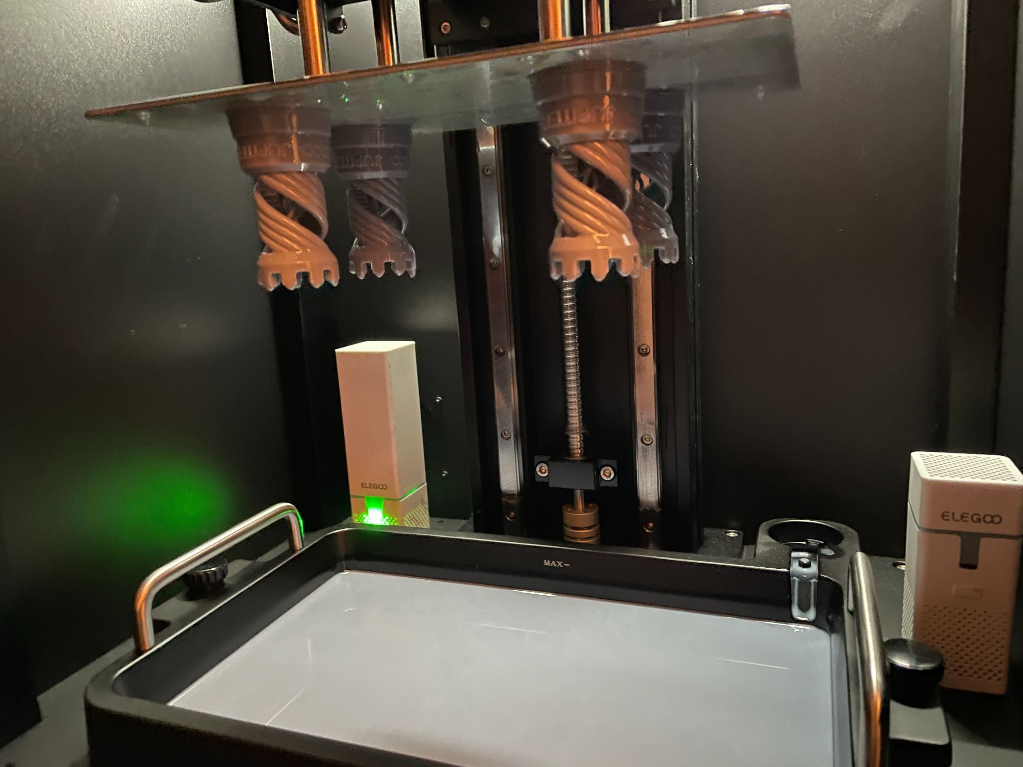

bonjour
je me demande si tu n'as pas un problème avec ta résine ?
as tu essayé avec une autre résine ?
as tu essayé d'imprimer sans raft ?
as tu essayé de voir si l' illumination des couches se faisait correctement ( tu lance l'impression sans le plateau , sans le vat ) ?
une autre idée qui me vient : est ce que les entretoises qui relient le plateau à la partie supérieure ( là où il y les poignées ) sont bien toutes de la même longueur ? si non cela pourrait faire vriller le plateau .
le plateau neuf était composé de quelle partie ( simplement le plateau ou l'ensemble avec les poignées)?
sur l'ancien plateau tu peux essayer de le démonter( si c'est possible ) et le remonter a l'envers ( partie arrière devant ) pour voir si le problème persiste au même endroit .......où pas
bon bah , là je suis a court d'idée ...  si ce n'est prier un dieu . mais je ne sais pas comment il s'appelle celui pour les imprimantes 3D.

@@pascal@91Salut, et en préambule merci pour les idées/suggestions/juste le soutien lol
  • Résines non vraiment je ne pense pas, au bout d'un moment d'échec, clairement il faudrait tester avec une autre. Mais. En restant aux résines Elegoo, je ne reviendrai pas sur la standard, je trouve qu'elle sent trop fort j'en ai des mauvais souvenirs, même s'il m'en reste un peu, pour le coup elle est un peu vieille, si ça foire encore je n'aurais pas la certitude du côté de l'ancienneté de la résine. La plant based ne sent pas trop, elle n'est curieusement pas irritante pour la peau, j'ai déjà eu des projections ou des traces, ça ne m'a rien fait (donc ça me rassure sur le côté moins nocif), et surtout j'en ai plein à utiliser, donc je ne vais pas acheter une Siraya maintenant ou une Anycubic juste pour tester. Je ne connais pas leurs paramètres, faudrait encore trial & error, la dépression quoi.
    J'ai imprimé cette nuit sur la Mars 2 Pro avec cette résine, et ça a très bien marché, limite un peu dur à décoller du plateau, avec une exposition de bottom layers de 35 s comme d'habitude, et une machine dans le (relatif) froid à 17° la nuit, encore plus proche de la porte du garage que la Jupiter.
    Depuis que je fais des tests, j'ai qd mm essayé aussi la plant based transparent (la main doigts écartés en début de ce topic) et certes ça a marché sans se décoller, mais le retrait du raft c'était trop facile, je l'aurais fait à 2 doigts ça m'avait paru bizarre. Avec la transparent green, j'ai des réussites en tweekant certains trucs, mais aussi des fails.
    Pour la résine grise, j'agite toujours dans le flacon, quand elle reste plusieurs jours dans le VAT, dans le doute je fais un tank clean, au cas où ça sédimenterait sur le FEP, et je mélange à la spatule silicone histoire d'homogénéiser
  • Sans raft : d'une certaine façon oui sur les fichiers, puisque l'impression est à même le plateau, ce n'est donc pas techniquement des rafts. Et ça ne marche pas toujours loin de là. Sur un vrai fichier, avec juste les bases de supports ronds ou carrés, non je ne crois pas l'avoir testé. Le raft je sais que c'est un risque de toutes façons de délamination. Mais j'y crois pas trop, sur la Mars 2 Pro, j'ai fait 99% d'impressions avec un raft.
  • Illumination : j'ai fait le test de l'écran LCD ça fonctionne, vu que j'ai quand même réussi 3 impressions, la lumière passe à travers l'écran, c'est pas un blocage de ce côté. Je peux toujours lancer une impression sans VAT pour voir. Mais je ne pense pas.
  • Entretoises : je n'étais pas sûr, oui on peut les dévisser avec je ne sais pas quoi. Je pourrais vérifier sur l'ancien plateau même si j'arrive pas à les remonter. Ce n'est pas la cause du problème, puisque même le plateau posé "à plat" sur l'écran (donc même pas monté sur le rail), il suffit d'une pichenette et il bascule. Il faudrait que je trouve moyen d'uploader la vidéo pour que vous voyiez/entendiez le problème
  • Plateau neuf : c'est le clone de l'ancien plateau, donc avec les poignées
  • Démonter le plateau : c'est pas bête, mais à mon avis le problème restera, simplement pivoté à 180°
  • Dieu : en 3d il y a tellement de dieux à prier pour que ça fonctionne, dans un polythéisme, comme sur l'Olympe, de toutes façons il y a toujours des histoires de sexe et d'oppositions, donc je n'ai probablement prié le bon au départ

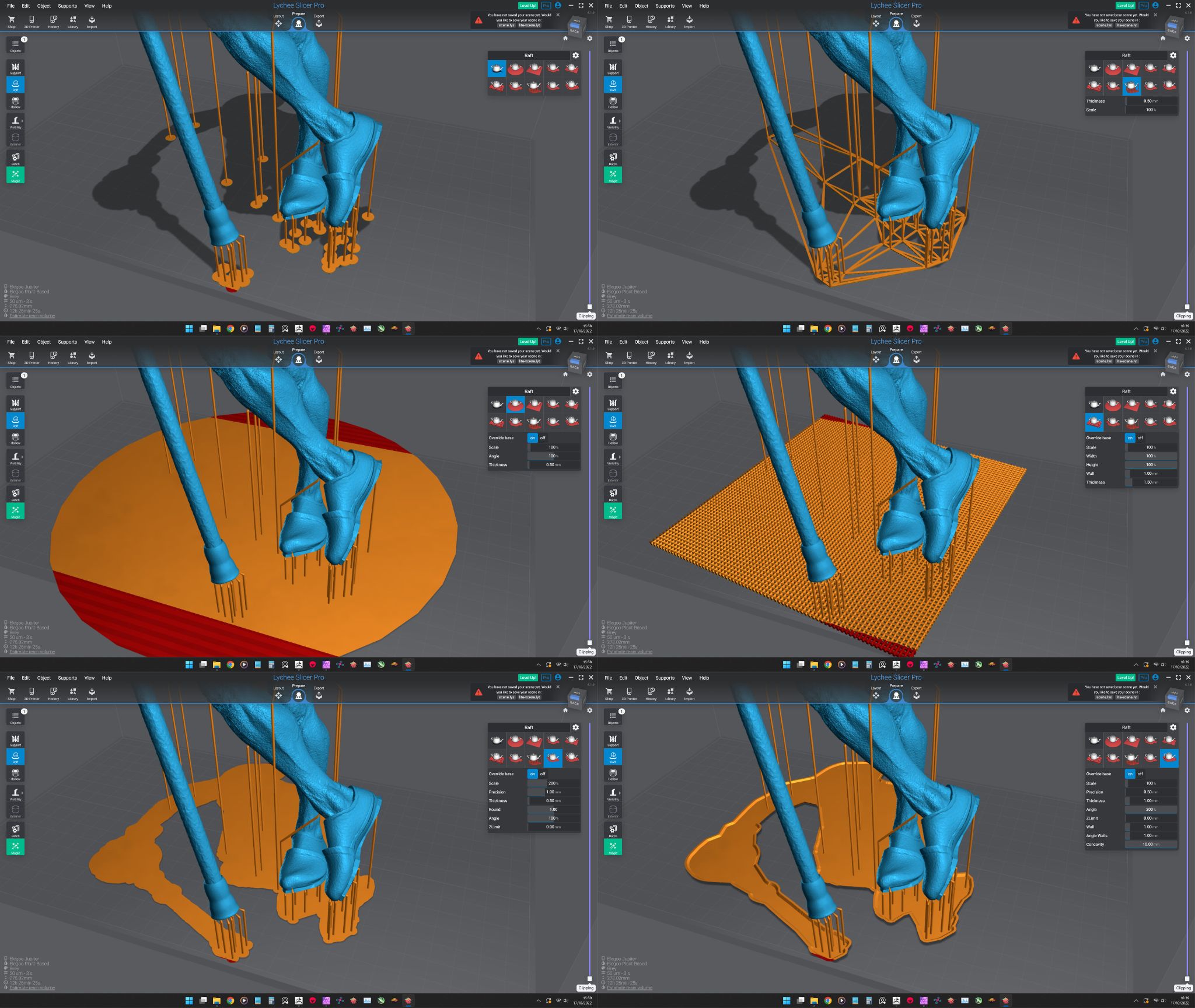

@@pascal@91 oui pour la taille des plateaux, à réutiliser la M2P, j'avais l'impression d'avoir un jouet pour enfant !
Vu mes problèmes, j'en reviens encore à penser que la même technologie pour des tailles si différentes d'imprimante, plateaux, bacs, FEP, c'est une aberration.
Je vais tester sans et avec une forme de raft/assise différente, celle que j'utilise habituellement c'est la shape with walls, la forme avec murs.
Finalement dans Lychee on en propose pas mal, si je n'avais ce problème d'adhérence, clairement la plupart des formes ne m'intéresse, celle avec murs assure une bonne assise et permet de lever la spatule + facilement. Là que j'ai des problèmes, je suis en train de réfléchir si les autres formes présentent des avantages ou pas. Les line triangle et la "gauffre", c'est joli, je suis pas sûr que ça serve à grand chose.
Le fait que les bases soient pas reliées, c'est ça qui me chagrinait, qu'il y ait moins de cohésion, mais si je met quand même bcp de supports et du bracing, ça devrait aller.
Je reprend aussi ta phrase sur la différence de surface. Dans mon cas, je ne peux pas l'occulter puisque j'ai les 2 imprimantes côte à côte. Qqn qui aurait pris une big imprimante du départ aurait pu se faire avoir c'est sûr. Mais (vous allez dire que je radote), à aucun moment le constructeur ne donne des informations dans le manuel, sur son site, sur sa chaîne YouTube, comme quoi une grosse imprimante ça ne se gère pas comme une petite et qu'il faut faire des adaptations. C'est moyen.
La grande surface rectangulaire ? ah mais c'est le tank clean, pour pouvoir décoller l'ensemble d'un coup, sinon en fait je n'avais que les galettes collées au FEP.

ok je n'y avais pas pensé .
j'avoue être plus habitué à utiliser chitubox que lychee slicer . tu peux y régler les supports très finement  et ça avec la version gratuite

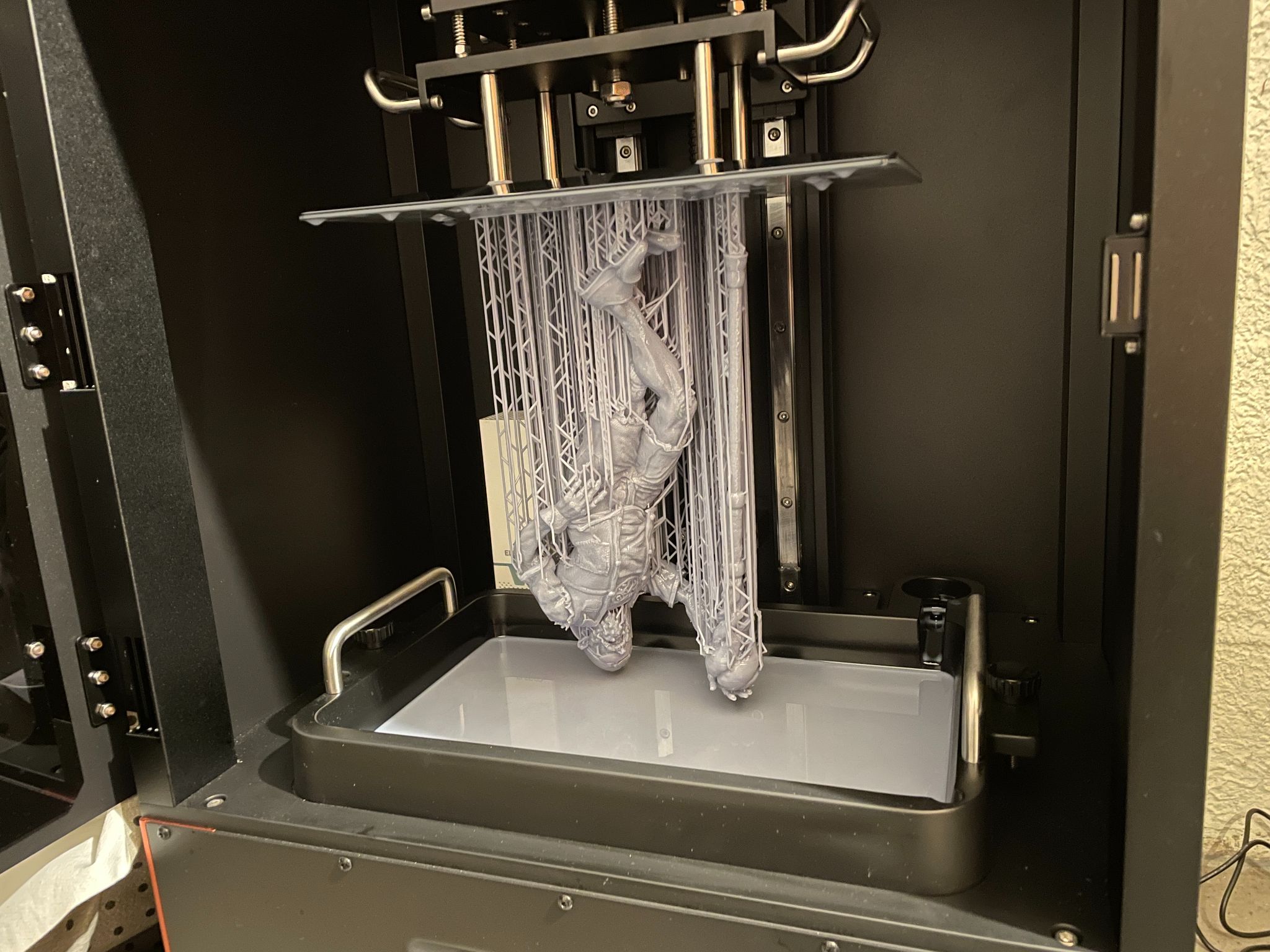

On commence à sortir de l'enfer :
  • bottom layers poussé à 60 s
  • leveling serré, et acrobatiquement en soulevant le coin "trop serré" histoire que ça semble homogène partout (mais pas non plus serré comme avant, trop inquiet de détériorer l'écran)
  • résine chauffé un peu avant de l'utiliser
  • surtout, plateau poncé à mort, à ça il y en avait de la poudre de métal
Le résultat est là, et presque trop là : dur de décrocher les tours de 7 cm du plateau, elles ont même laissé une petite marque.
Bon reste plus qu'à y aller par étapes, revenir à des bottom layers + raisonnables, le leveling je vais pas le refaire (trop déprimant de voir que même plateau poncé la surface ne semble pas tout à fait plane), on essaiera de laisser la résine un peu - froide avant de l'utiliser.

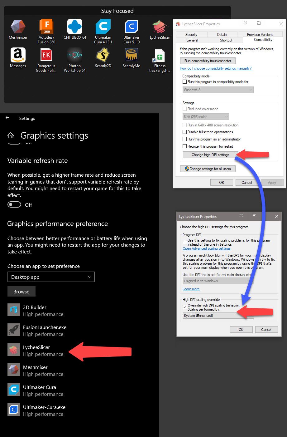

@pascal91 @Ironblue non ce n'est pas possible. CPU i9 RAM 64 Go GPU GeForce 2080 Ti . Monitorés, quand ça rame comme ça, les ressources sont utilisées à < 30% voire moins. Ca ne ramait pas comme ça en début d'année. En fait tant que je préparais des fichiers pour la Mars 2 Pro ça allait (je ne me rappelle plus très bien), mais depuis que j'en fais pour la Jupiter, forcément, il y a plus de supports et ça devient infernal. Entre temps j'ai fait la mise à jour vers Windows 11, donc si c'était des fichiers manquants ils auraient été remis, pareil désinstallé/réinstallé Lychee, pas de changement.
Pire ça rame dans l'onglet pose de supports, mais dès que je reprends la navigation pour positionner le modèle, ou l'ongle d'export, là ça ne rame absolument pas.

A tu testé de forcer pour Lychee, l'usage du GPU en "haute performance" ?
cf https://discord.com/channels/722410197095677954/722410197641068637/1029198740428423288
il y a 34 minutes, Tomographyx a dit :
Chez moi, je me souviens avoir vu ces menus là, mais là je n'arrive pas à le refaire
😅Je ne sais pas vraiment ... je suis actuellement sous linux et cela fait un moment que j'ai pas fait se genre de truc sous un Windows ...

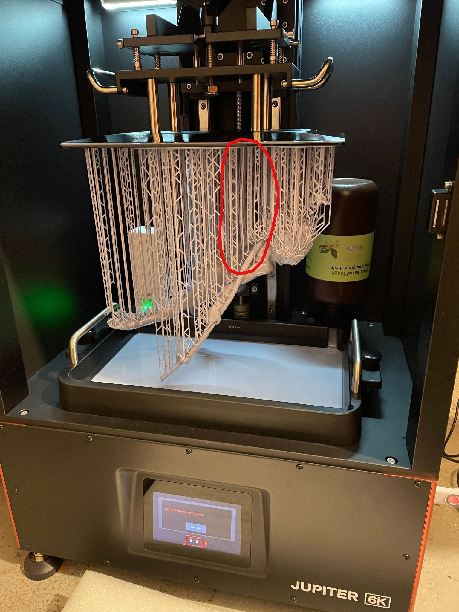

Bon donc je confirme, encore fail, mais l'assise était bien accrochée au plateau (leveling serré refait juste avant)
La vis principale a tendance à se déserrer (progressivement ? brutalement ?) ce qui fait que ça a déséquilibré l'impression avec un délaminage partiel, sur les toutes 1ères couches mais aussi un effet de décalage des supports. Donc après pause pour visualiser le problème, la reprise a créé un décalage, beaucoup de supports étaient donc coupés, et la pièce principale a eu un "coup de hache". Bon grosse impression, sûrement avec un effet ventous important au bout d'un moment, je doute que l'impression finale aurait été réussie, elle aurait eu sûrement des petits fails diffus, le genre de trucs qui ruine une impression finie. Et 500 ml de résine sur cette pièce+supports ouille. Je pense que j'ai mis d'ailleurs trop de supports, sur la pièce déchet ils sont trop serrés, très durs à décoller.

Il y a 3 heures, Tomographyx a dit :
bonsoir , c'est très étonnant ce phénomène ? il est sûr qu'a partir de ça toute l’impression va foirer
a part serrer à mort , je ne vois que l'utilisation d'un contre écrou pour remédier à ça .

La vis centrale, c'est ça qui n'est pas logique, au départ tu as envie de bien la serrer pour que l'impression soit stable. Or en conseils sur le net, ils disaient surtout quasiment ne pas la serrer parce qu'au serrage, ça fait relever légèrement le plateau et donc fausser le leveling ...
Donc au final je l'ai serré assez fortement, et retesté, pour indiquer Z=0 où ça frotte très légèrement.

  • Les phases de nettoyage sont longues/pénibles, on se retrouve avec vraiment beaucoup de déchêts. Ce n'est pas tant la consommation de résine qui m'inquiète (ceci dit grosse figurine complexe + supports on s'approche des 500 ml) qu'une forêt de supports à jeter. L'optimisation avec beaucoup moins de supports, si c'est pour avoir une impression ratée à 250 ml à jeter ... De même nettoyer ces supports, consomme beaucoup d'alcool si on veut que ça soit à peu près nettoyé et pas gluant, le curing aux UV devient galère. Le curing de la figurine ça va, elle prendra le soleil, pas d'inquiétude, c'est vraiment le curing des déchêts qui impose du bricolage et la tentation est grande de tout foutre dans un sac poubelle, à mon avis certains ne se poseront pas de questions existentielles.
Je suis clairement dans le "je sculpte une figurine et il y aura 1 seule impression". J'ai ce que je voulais, c'est à dire imprimer en grand proche de 30 cm de hauteur, en une seule fois. Je peux sûrement imprimer certaines figurines potentiellement en encore plus grand, mais ça va renécessiter de couper et de recoller les parties.
Ca fait imprimer moins souvent qu'avant, mais on obtient une plus belle pièce. Du coup pour se rentabiliser sur une machine chère comme ça, c'est un peu plus compliqué, mais à l'heure actuelle je ne regrette pas.
Petite photo de famille des mes chefs d'oeuvre, une seule n'y figure pas, et je crois qu'on est à 8 ou 9 impressions consécutives sans fail.
Bonnes fêtes de fin d'année à tous.

Bon mon problème actuel que je tente de résoudre avec le SAV :
brutalement une impression a fail juste après 1 ou 2 cm d'impression, donc le print est complètement coupé alors que ça commencait bien.
Et depuis plus rien ne veut s'imprimer à part vraisemblablement les bottoms layers.
Et plus grave, le tank clean marche très mal. En gros le réglage par défaut de 15 s de tank clean, produit une pellicule très mince sur le FEP qui est dure à retirer sans qu'elle se déchire. Il faut surexposer le tank clean à 50 s voire 60 s (ce qui était déjà devenu mon réglage de bottoms layers) et là j'obtiens un film épais de résine que je peux retirer.
Et je trouve la lumière UV faiblarde par rapport à ce que je voyais avant.
Pour l'instant le SAV conseille de vérifier le voltage d'alimentation 24 V. Puis d'ouvrir le panneau latéral et sur une petite carte , de virer une colle sur une vis et de la tourner et de voir si ça change l'intensité lumineuse. Evidemment ça ne change rien. J'en suis là pour le moment.
