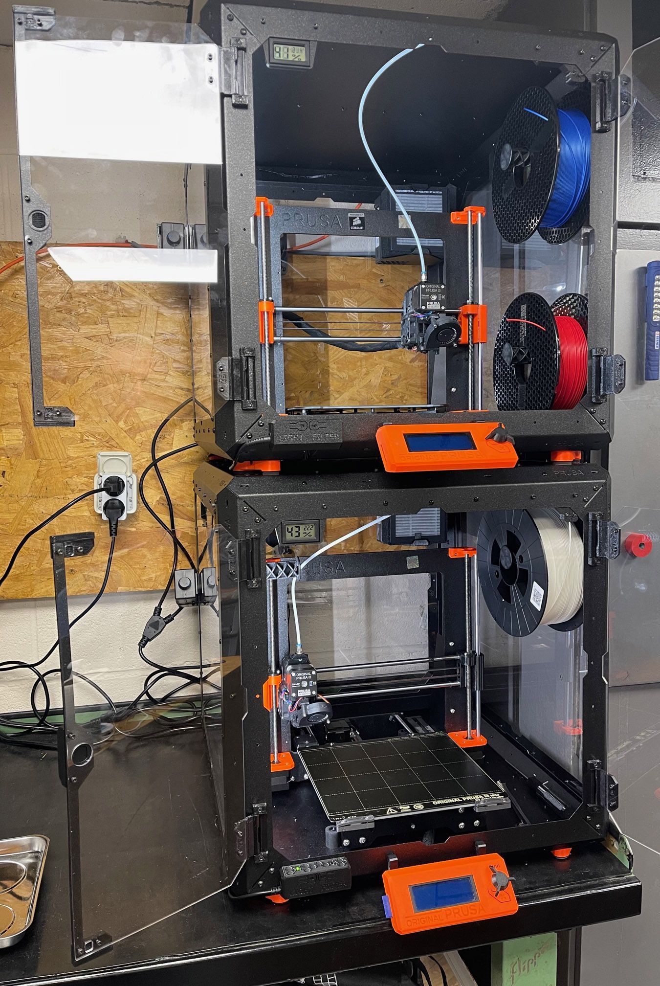

divers Posté(e) Décembre 5, 2022 Auteur Partager Posté(e) Décembre 5, 2022 Choses promises, choses livrées. Je viens de recevoir en DHL les options manquantes (éclairage Led, Filtration, connecteurs rapides pour l'alimentation). Montage ce soir si ma réunion ne se termine pas trop tard (ce n'est pas gagné). Lien vers le commentaire Partager sur d’autres sites More sharing options...

divers Posté(e) Décembre 5, 2022 Auteur Partager Posté(e) Décembre 5, 2022 Il y a quelques années, je trouvais qu'Elon était éblouissant comme un Bill Gates, maintenant je le trouve puant comme un Donald Trump, les gens changent. Les options sont montées et fonctionnelles. Rien de particulier à dire, sauf le passage des fils, pas très joli. Lien vers le commentaire Partager sur d’autres sites More sharing options...

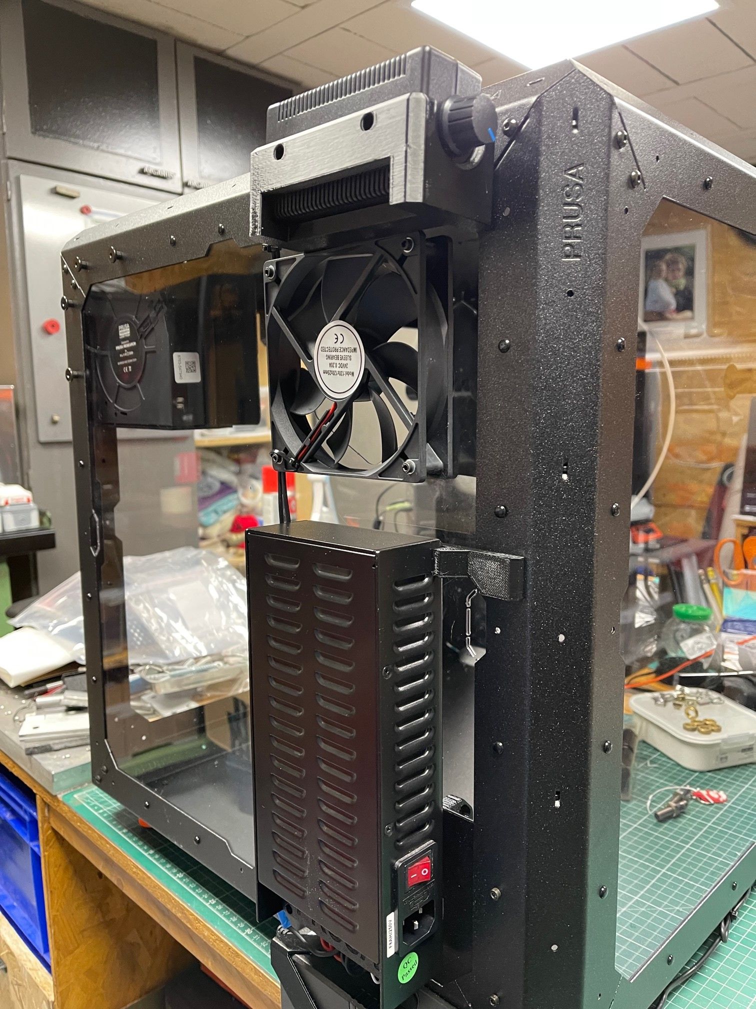

divers Posté(e) Décembre 17, 2022 Auteur Partager Posté(e) Décembre 17, 2022 Je pensais lors de ma commande de la boite Prusa, que l'option "Système de Filtration avancé" permettait de filtrer l'air et de réguler la température intérieure (à 120€ cela me semblait logique) et bien non, c'est uniquement un recyclage interne donc pour imprimer du PLA il faut obligatoirement laisser les portes grandes ouvertes (pas très joli comme solution). J'ai ajouté une ventilation à l'arrière au dessus de l'alimentation avec un variateur. je pense qu'il n'est pas nécessaire d'ajouter une sonde pour la régulation. 2 Lien vers le commentaire Partager sur d’autres sites More sharing options...
divers Posté(e) Février 28, 2023 Auteur Partager Posté(e) Février 28, 2023 Je reçois le second Prusa Enclosure ce vendredi, cela permettra de voir si posés l'un sur l'autre, cela n'engendre pas de vibration. Lien vers le commentaire Partager sur d’autres sites More sharing options...
divers Posté(e) Mars 9, 2023 Auteur Partager Posté(e) Mars 9, 2023 Et de deux Prusa l'une sur l'autre. Je n'en mettrais pas une troisième, il me faudrait un escabeau et le plafond est trop bas . 4 Lien vers le commentaire Partager sur d’autres sites More sharing options...

divers Posté(e) Mars 31, 2023 Auteur Partager Posté(e) Mars 31, 2023 (modifié) Désolé de te répondre aussi tardivement. Pour les pieds, par sécurité tu prends la taille globale de l'enclosure (530 x 640) car les pieds sont proches des bords. Pour les superposer, j'ai ajouter des logements femelles de pieds vissés au dessus de l'enclosure du inférieure (non présents lors de la photo). Modifié (le) Mars 31, 2023 par divers Lien vers le commentaire Partager sur d’autres sites More sharing options...
