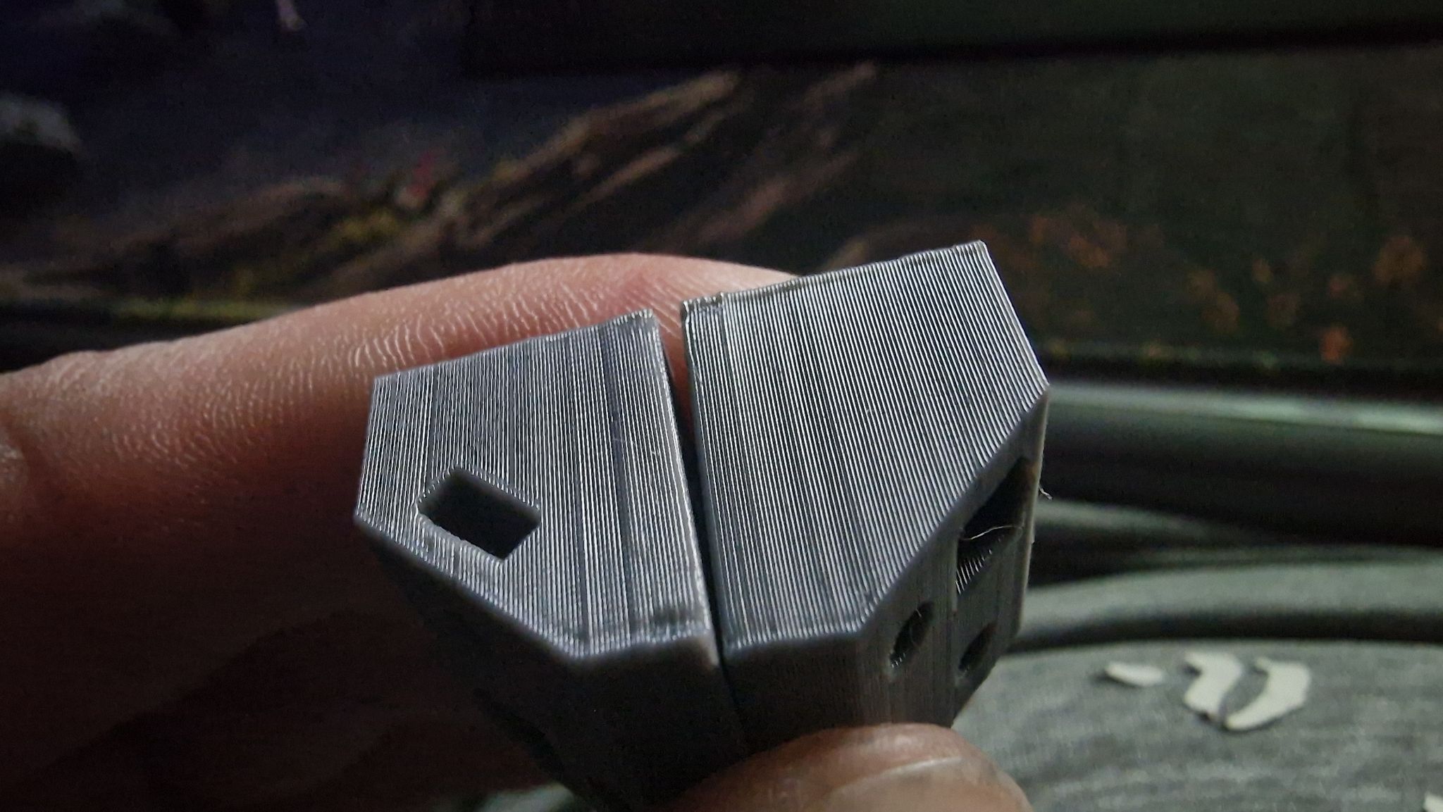

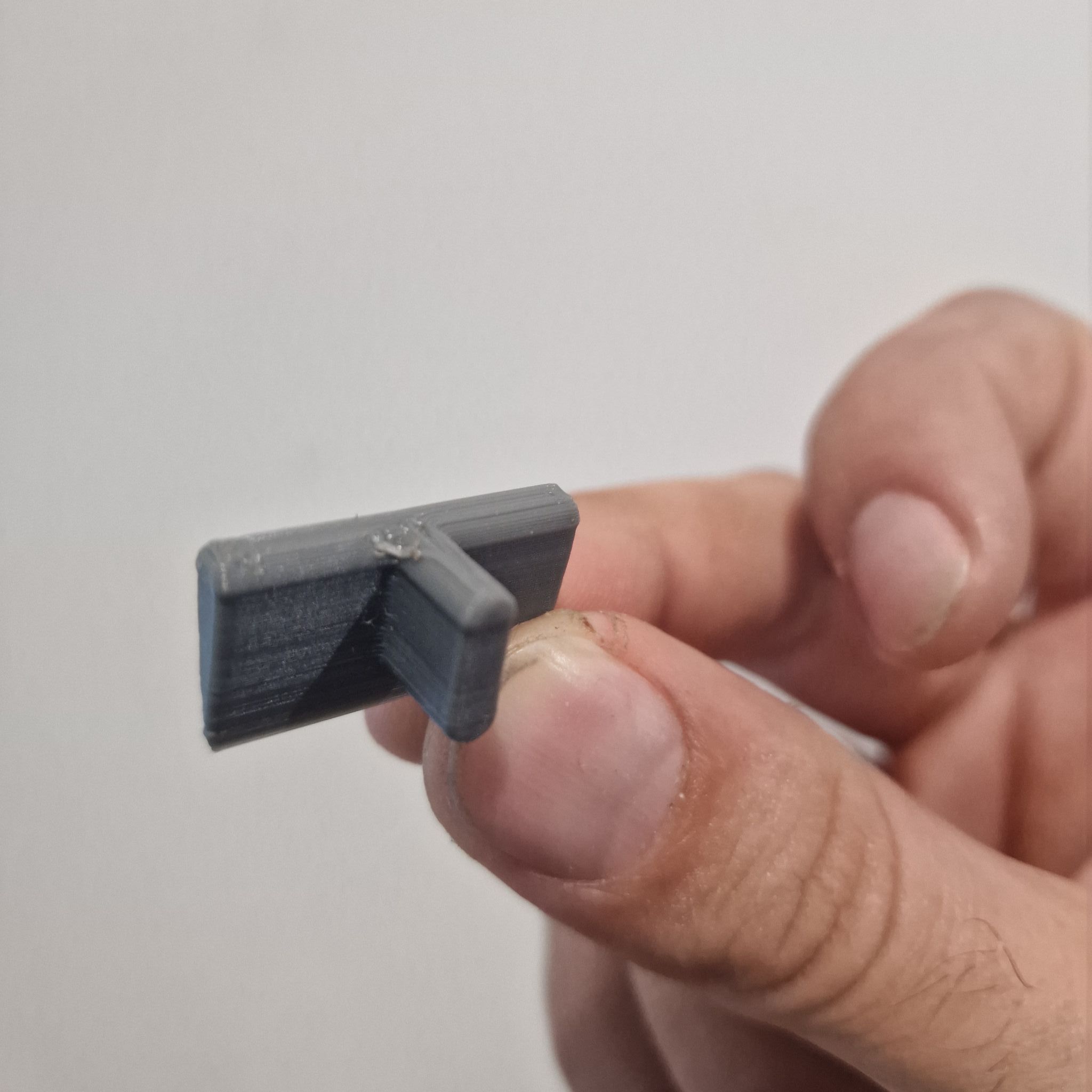

1. J'imprime un cube de test pour écrou M3 et sur le plan horizontale donc xy je n'arrive pas a entrer mes écrous (cotes trop serré). Je constate un léger écrasement des 11 premières couches :

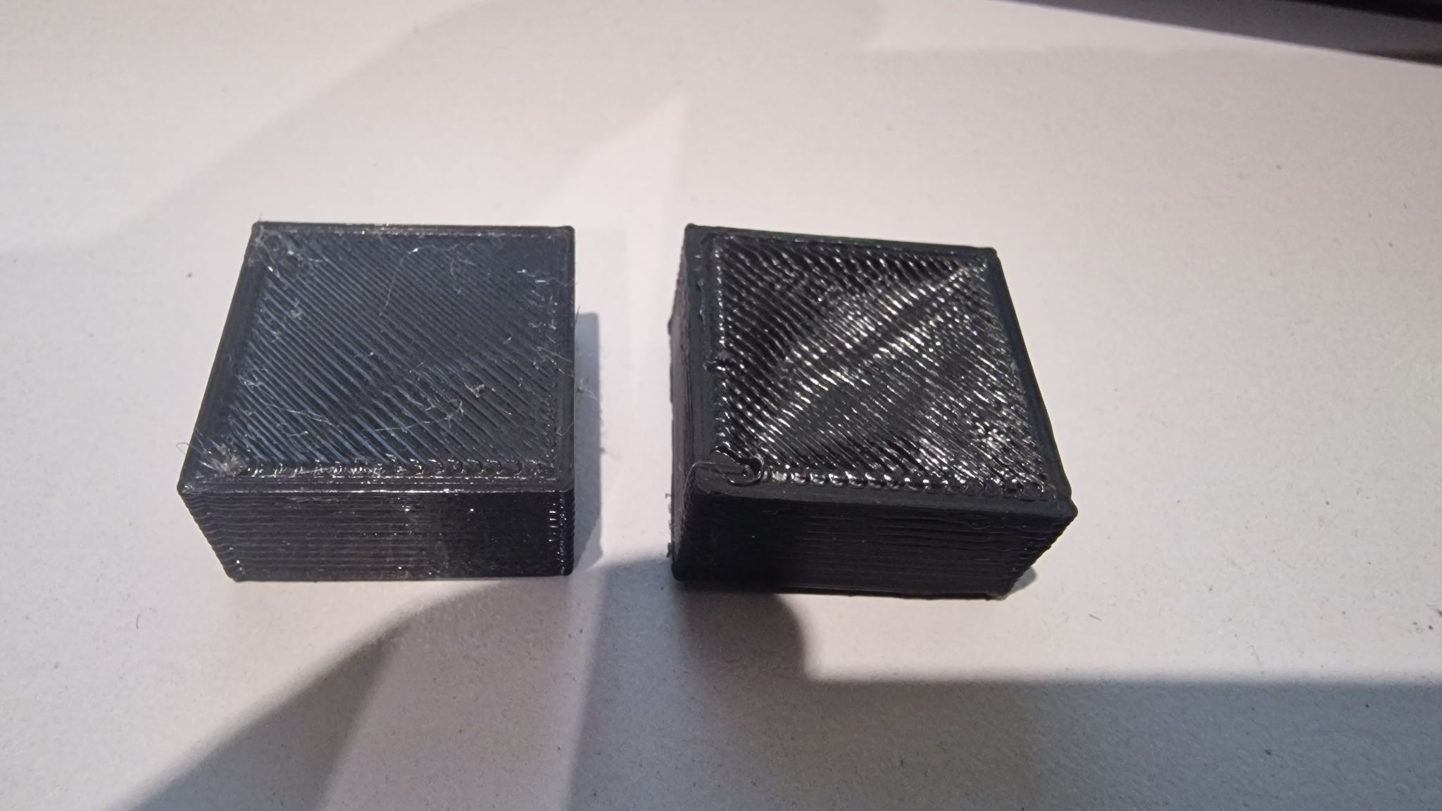

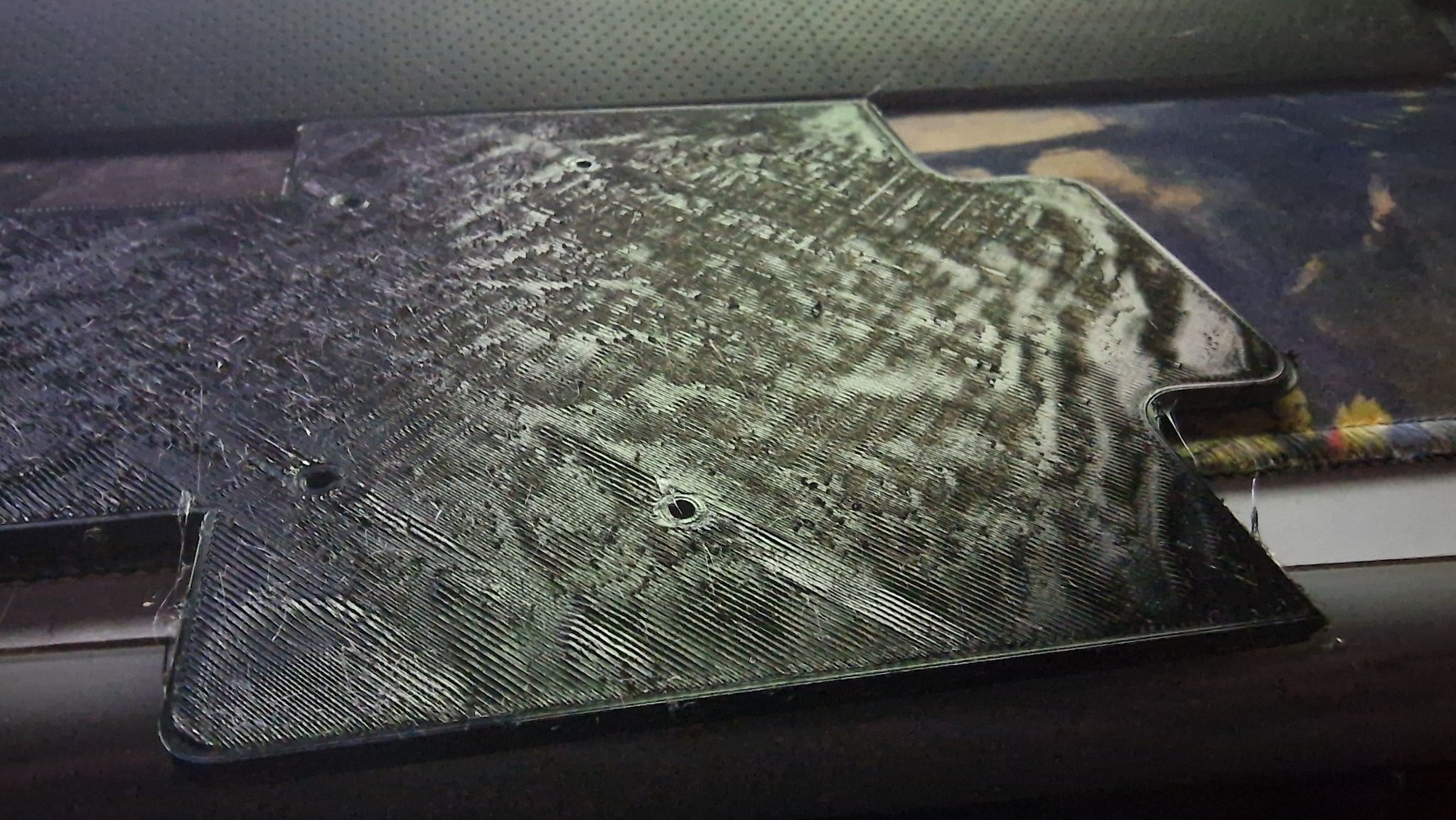

2. Lorsque j'imprime avec un remplissage a 100% J'ai systématiquement une finition dégueulasse avec des vagues et des grumeaux :

Je test a 30mm/s la sur un cube de 20 par 20mm avec une hauteur de 10mm.
Je constate également que ma pièce une fois imprimé mesure 20.2mm en X et Y et 10.2 en Z

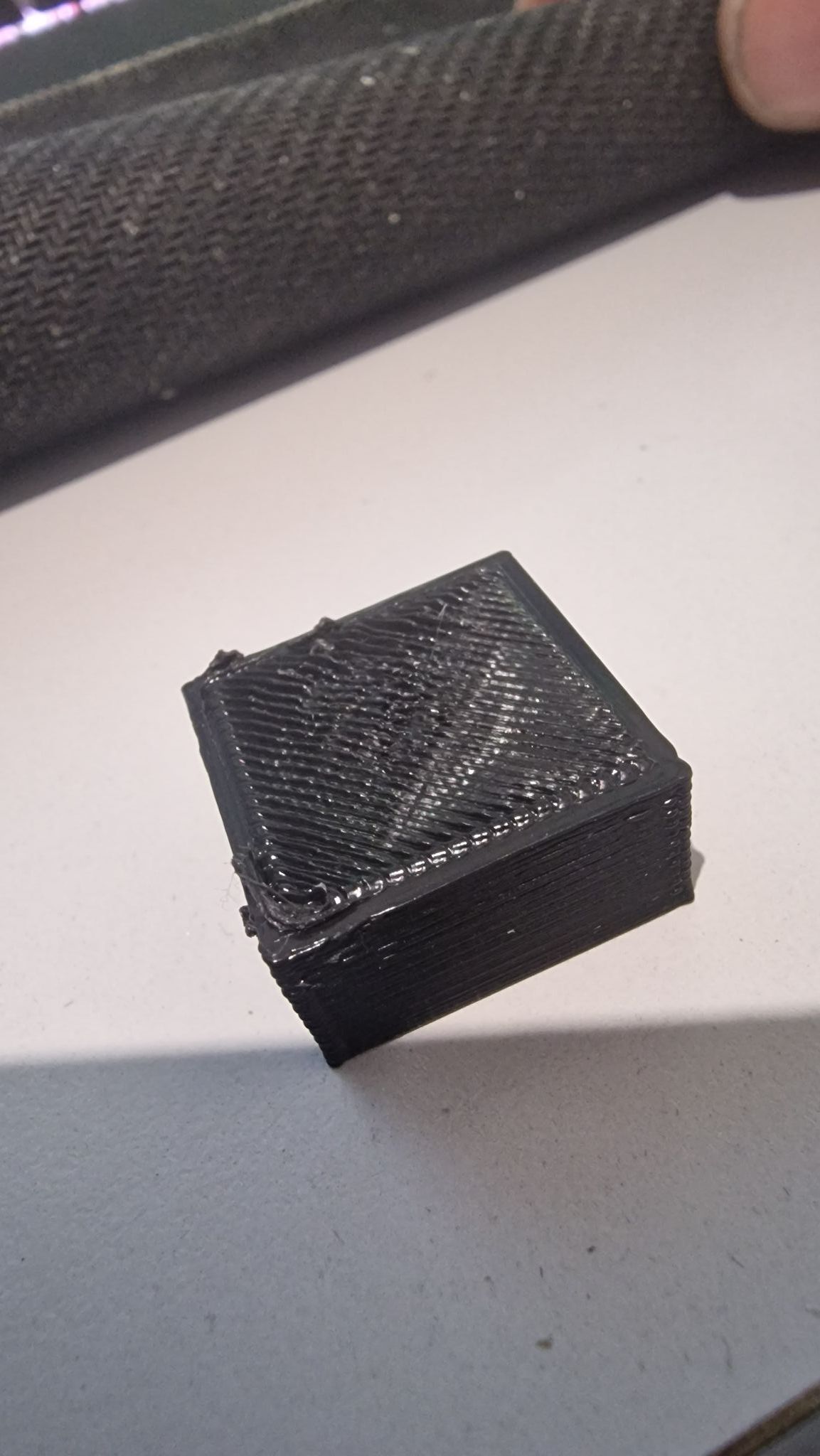

Egalement moins de défaut en PETG mais ce n'est pas propre (PETG a gauche PLA+ a droite)  :image.thumb.jpeg.793cd785a12fc6a5c2730f0ab71afb99.jpeg

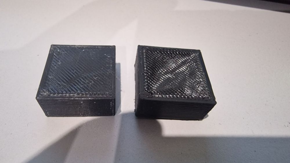

A 30mm/s c'est pire :

Je vais me concentrer sur le problème des premières couches trop large deja. Une idée? :
je passerais pour le lourdaud du jour, mais ça confirme un problème de température, c'est 2 matériaux réagissent différemment...
Fait un nouveau cube avec ton PLA mais cette fois, ta buse à 205°C si le filament sort sinon 210°C, ton bed froid ou pas plus de 50° si tu pense qu'il n'adhèrera pas et ventilo à 100% dès la deuxième couche.
Pour exemple, j'ai une bobine de PLA blanc et une autre noire du même fabriquant, tous les deux sont donnés entre 210°C/230°C, le noir je l'imprime à 210°C alors que le blanc à 200°C c'est limite trop chaud, la seule différence, c'est la couleur...
Ta dernière image, c'est une pièce que tu as dessiné toi ou un fichier de récup?

La dernière image est un fichier récup.
