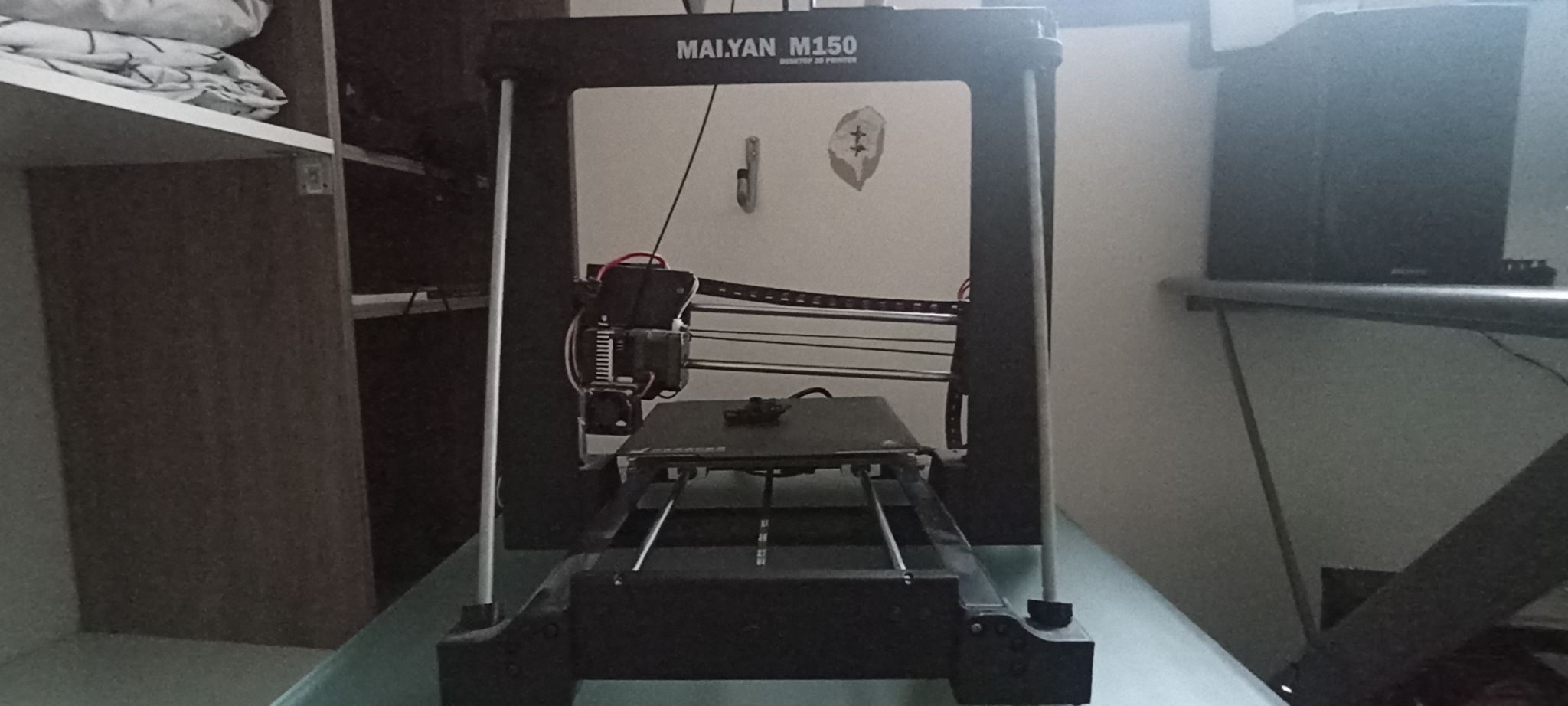

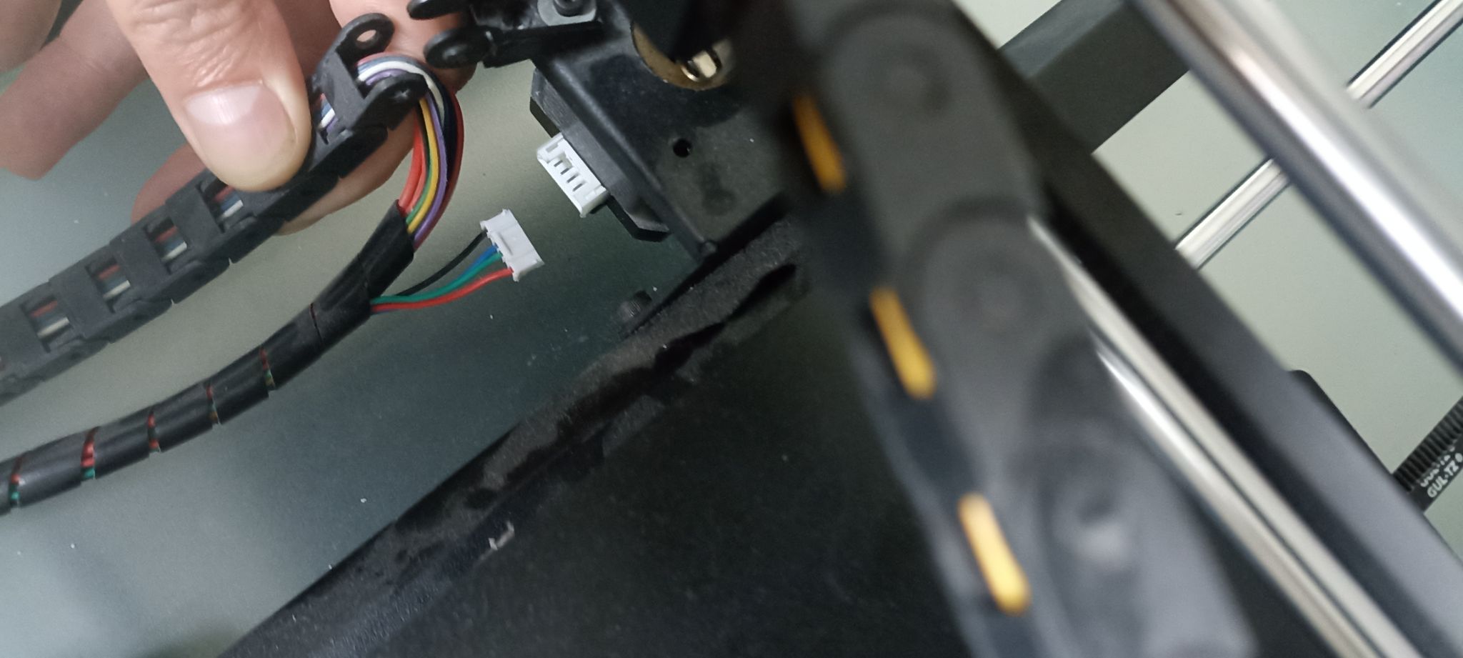

Rudy34160 Posté(e) Octobre 9, 2022 Posté(e) Octobre 9, 2022 (modifié) Bonjour, En tant que novice dans le domaine, je m'acharne depuis 2 jours à essayer d'imprimer mon premier Benshy pour déterminer quels paramètres je pourrais modifier par la suite pour optimiser la qualité de mes impressions. J'ai toujours le même problème depuis mes premiers essais : J'ai un décalage qu se crée sur l'axe des Z (photo en PJ). Ca fonctionne globalement bien sur les 5 premiers mm et ça part en sucette... En regardant de plus orès, j'ai découvert un cable déconnecté (sûrement pendant le transport ou lors de l'installation). Connectique rebranchée (elle était situé derrière la colonne de droite) et re-test : Tout pareil, axe des Z en travers ... Pensez vous que je doive réinitialiser des paramétrages ? Si oui, comment ? Merci d'avance pour vos conseils. Ou que j'ai réellement abîmé involontairement l'imprimante ? L'imprimante est une Malyan M150, slicer Cura 5.1.1 et j'ai testé la génération de Gcode avec Marlin et Rerap. Modifié (le) Octobre 9, 2022 par Rduy34160
RFN_31 Posté(e) Octobre 9, 2022 Posté(e) Octobre 9, 2022 Bonjour, Sur tes photos, j'ai la nette impression que les tiges de guidage de la tête d'impression (axe X) sont de travers et donc non parallèles au plateau...
Rudy34160 Posté(e) Octobre 9, 2022 Auteur Posté(e) Octobre 9, 2022 il y a 8 minutes, RFN_31 a dit : Bonjour, Sur tes photos, j'ai la nette impression que les tiges de guidage de la tête d'impression (axe X) sont de travers et donc non parallèles au plateau... C'est bien là que se situe le problème ! Je ne comprends pourquoi le décalage se crée en cours d'impression ?
pommeverte Posté(e) Octobre 9, 2022 Posté(e) Octobre 9, 2022 (modifié) Salut, Est-ce que tu as volontairement débranché le câble du moteur sur la photo n°2? Si il était mal fixé, alors tu devais avoir des pertes de pas et donc un moteur Z qui tournait moins vite que l'autre, d'où le défaut. Modifié (le) Octobre 9, 2022 par pommeverte
Solution Savate Posté(e) Octobre 9, 2022 Solution Posté(e) Octobre 9, 2022 il y a 46 minutes, Rduy34160 a dit : Je ne comprends pourquoi le décalage se crée en cours d'impression ? si tu débranches l'autre moteur est-ce que le moteur rebranché tourne ? Si non il faut vérifier qu'il est bien branché au niveau de la carte mère Si oui il faut vérifier que les deux moteurs Z sont bien identiques.

Rudy34160 Posté(e) Octobre 9, 2022 Auteur Posté(e) Octobre 9, 2022 Il y a 3 heures, Savate a dit : si tu débranches l'autre moteur est-ce que le moteur rebranché tourne ? Si non il faut vérifier qu'il est bien branché au niveau de la carte mère Si oui il faut vérifier que les deux moteurs Z sont bien identiques. Effectivement, j'ai dû faire une mauvaise manipulation qui a créé ce décalage sur mon axe Y (la connectique débranchée n'a pas aidé je pense...). J'ai un ami qui m'a donné le même conseil à l'instant où je recevais ta réponse : Débranchage d'un des des moteurs et remise à niveau sur l'axe des X. Merci à tous pour vos conseils !
