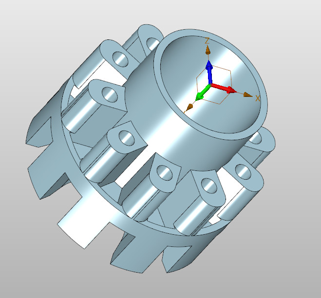

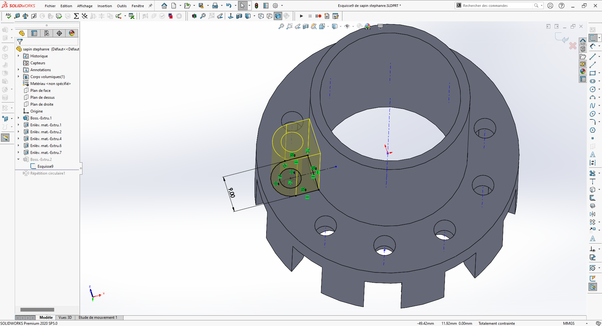

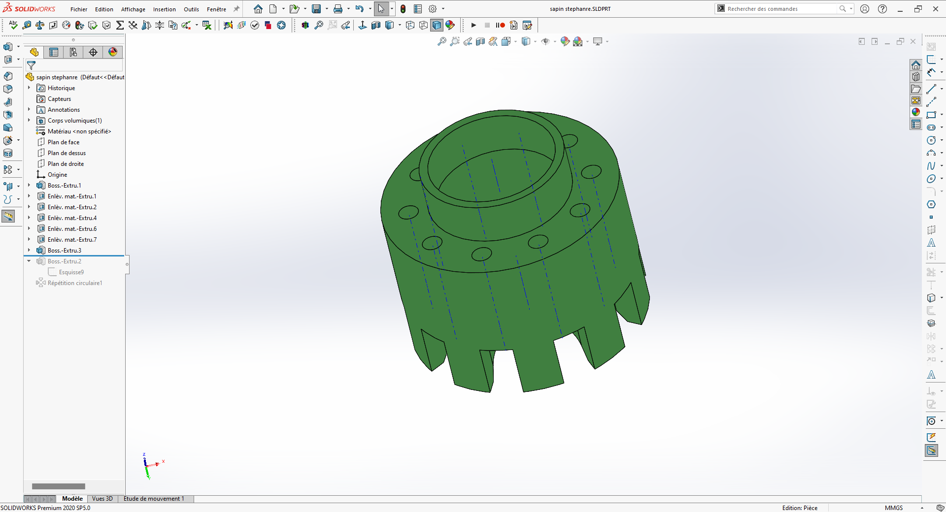

totonor Posté(e) Octobre 18, 2022 Partager Posté(e) Octobre 18, 2022 Bonjour à tous, Je débute sous solidworks et je rencontre un problème. Je ne sais pas comment faire la partie avec les diamètres. Celle ci doit venir en appui sur le cylindre et est dans le prolongement des diamètres. Pour que cela soit plus clair, je vous joint deux photos et le projet solidworks 2019 au cas ou. Pouvez vous me dire comment faire la partie manquante ? D'avance merci pour votre aide sapin stephanre.rar Lien vers le commentaire Partager sur d’autres sites More sharing options...
pommeverte Posté(e) Octobre 18, 2022 Partager Posté(e) Octobre 18, 2022 (modifié) Salut, Je n'ai peut-être pas bien compris la demande, mais il me semble qu'il suffit d'extruder une esquisse puis de la répéter 10x: Citation ceci dit, si l'original a cassé au niveau des 10 trous, il vaudrait peut-être mieux la faire pleine : Citation Modifié (le) Octobre 18, 2022 par pommeverte 2 Lien vers le commentaire Partager sur d’autres sites More sharing options...
Steeve Osteen Posté(e) Octobre 19, 2022 Partager Posté(e) Octobre 19, 2022 même avis que @pommeverte sur la répétition, et sur la version renforcée. Lien vers le commentaire Partager sur d’autres sites More sharing options...
gerardm Posté(e) Octobre 19, 2022 Partager Posté(e) Octobre 19, 2022 bonjour, La première question à se poser c'est: Quelles sont les surfaces fonctionnelles (surfaces qui sont en contact avec un autre objet)? Sur un bout de papier tu dessines (sans échelle) juste la forme de ces surfaces. Il te restera à mettre de la matière autour. Là tu passes sur la CAO. Par exemple, les évidements de forme triangulaire sont-ils nécessaires? La pièce originale devait sans doute être moulée, toi tu la fabrique avec une imprimante 3D, donc tu n'as pas les mêmes problèmes de fabrication. Tu peux faire des formes pleines si tu le veux. Pour augmenter la solidité de ta pièce supprime tous les angles vifs de raccordement. Mets des congés (arrondis). 2 Lien vers le commentaire Partager sur d’autres sites More sharing options...
