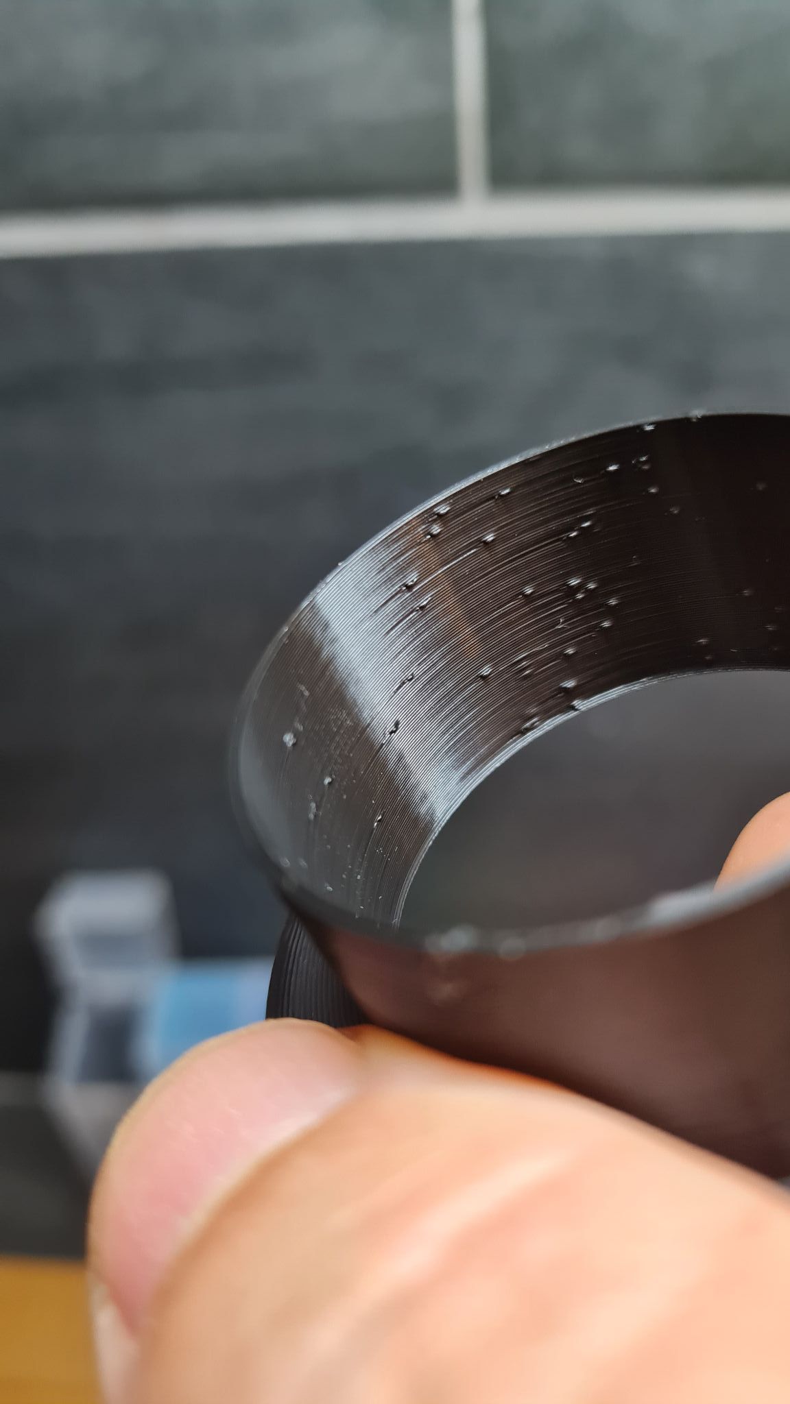

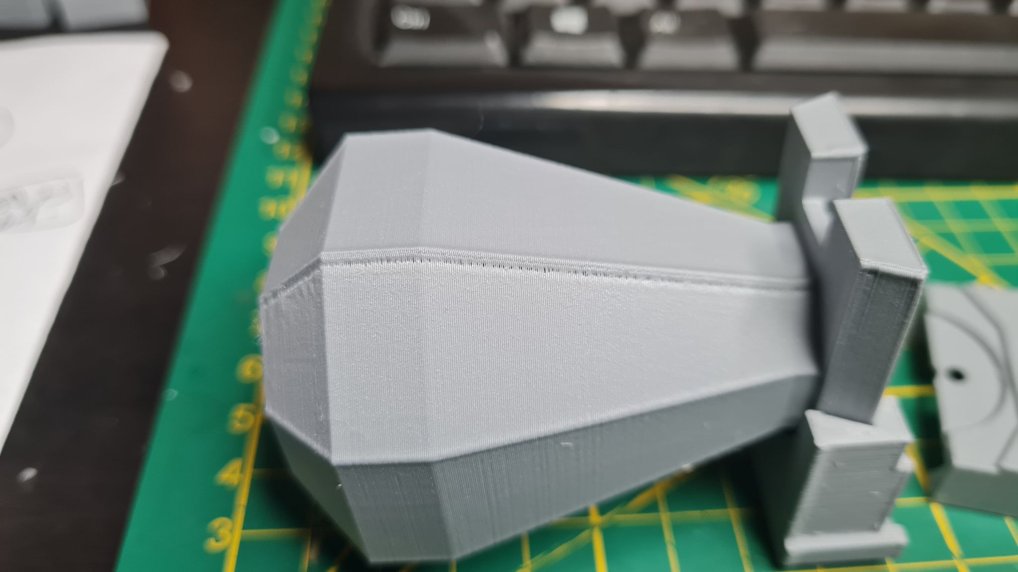

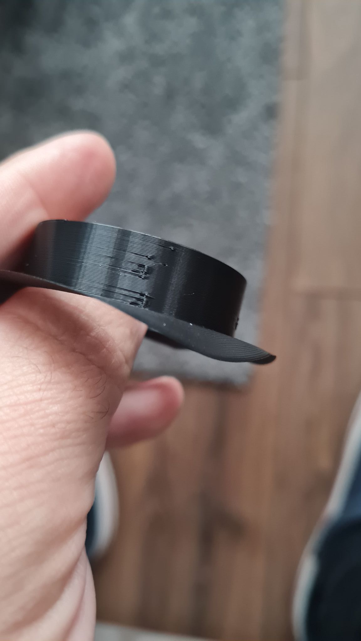

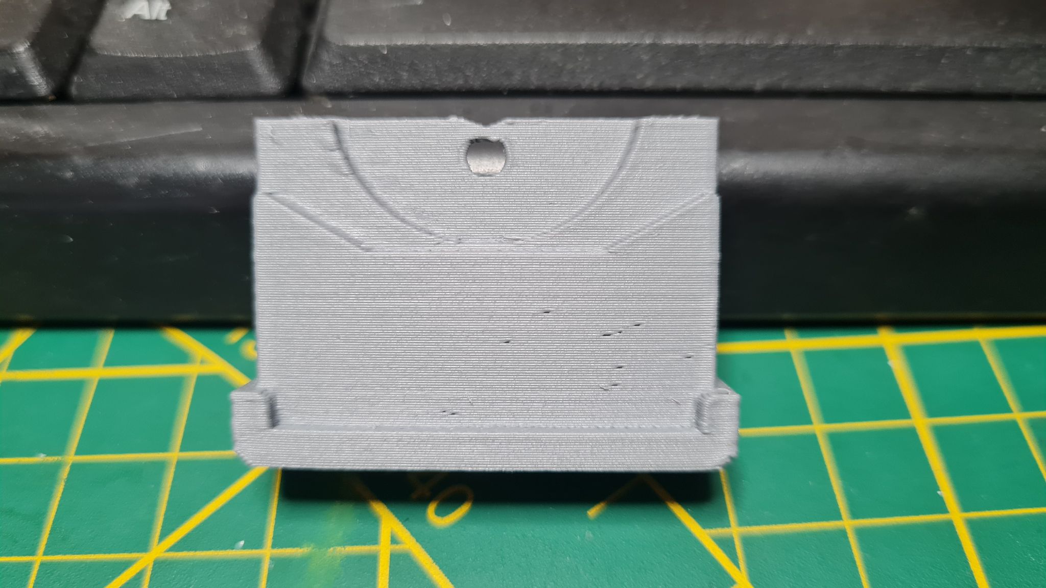

The guitar hero Posté(e) Octobre 23, 2022 Posté(e) Octobre 23, 2022 Bonjour à tous, Voila, comme dit dans le titre, pas moyen de me dépatouiller de ces petits trous.................... Quand je tranche avec cura 5.2, les trous se trouvent à la reprise de la jointure en Z et ne disparaissent pas si je paramètre un volume supplémentaire à l'amorcage. Voici les photos du résultat sous cura (filament pla polythera fossil grey) Voici ma configuration cura profil cura1.html J'ai essayé superslicer et le résultat est différent : les trous sont aléatoires et n'ont pas de rapport avec la jointure en Z. Je précise que l'extrudeur est calibré et les débits sont faits pour les 2 slicers Merci d'avance pour vos conseils bienveillants
pommeverte Posté(e) Octobre 23, 2022 Posté(e) Octobre 23, 2022 (modifié) Salut, Est-ce que tu peux fournir le fichier Gcode de tes 2 pièces? parce que je suis surpris qu'il n'y ait pas de relation entre la position de la couture/jointure et tes trous avec Prusaslicer Sinon, je ne sais pas si tu as vu, mais la version V5.2 a eu la durée de vie la plus courte de l'histoire de Cura : 1 journée. Ils ont très vite sorti la V2.5.1 en avouant que des bugs persistent, notamment sur la jointure/couture, comme par hasard...: info trouvée ici Citation While some small fixes have been made already, the placement of the seam is still more scattered than before 5.0. (Will try to fix in stable.) autant dire que je suis pas prêt de passer à la V5... Modifié (le) Octobre 23, 2022 par pommeverte

The guitar hero Posté(e) Octobre 23, 2022 Auteur Posté(e) Octobre 23, 2022 (modifié) @ pommeverte le gcode superslicer (et en plus j'ai de gros problèmes de layer visibles qui rendent le resultat mediocre mais ca doit être un problème de réglage software je pense) arnaud0.97.gcode et le gcode cura (ou je n'ai plus ici les problèmes de layers que j'avais avant depuis que j'ai calibré le debit aux petits oignons) paint-handle-v2.gcode paint-handle-top-slide-v2.gcode Un grand merci à toi Modifié (le) Octobre 23, 2022 par The guitar hero

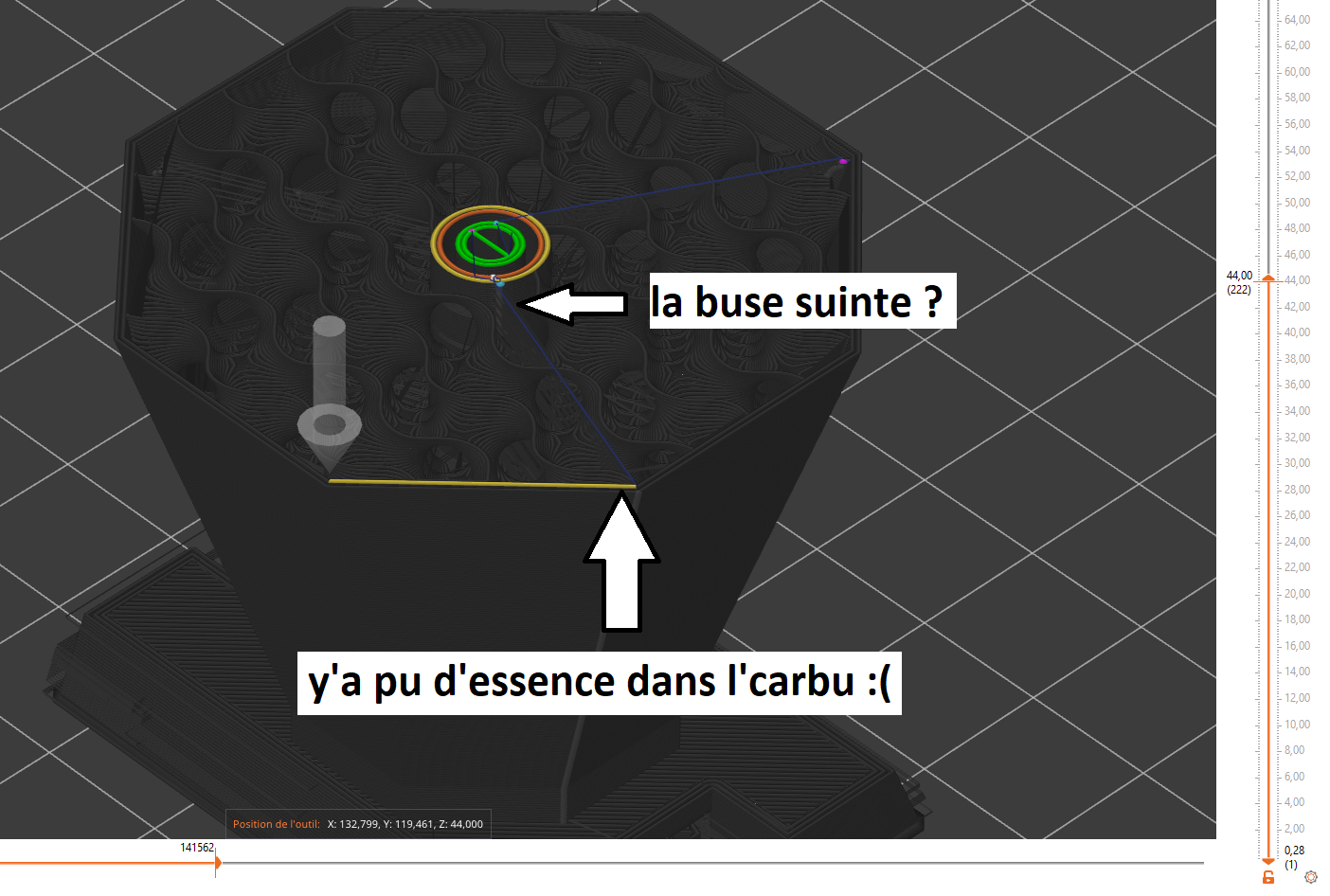

pommeverte Posté(e) Octobre 23, 2022 Posté(e) Octobre 23, 2022 (modifié) Désolé d'avoir mis ta parole en doute , les trous ne correspondent effectivement pas aux jointures de la pièce tranchée avec superslicer. La seule explication que j'ai, c'est que tu as des mites friandes de PLA . Comme je n'utilise pas prusaslicer / superslicer, je ne pourrais pas t'aider plus. En tout cas, coté Cura, je ne suis pas sûr qu'il faille persister avec cette version... Edit: je pense que la piste des mites avides de PLA est à explorer . Voici ce que donne l'impression de ta pièce arnaud0.97.gcode sur mon imprimante avec du PLA de chez Grossiste 3D (les défauts autour du trou du haut sont dû aux paramètres de rétraction puisque que je ne suis pas en direct-drive ) Citation N'oublie pas ma commission lorsque tu passeras ta prochaine commande de filament chez eux Autre solution, si tu veux, je t'échange ma brelle contre ta R1200 RT Modifié (le) Octobre 23, 2022 par pommeverte 1

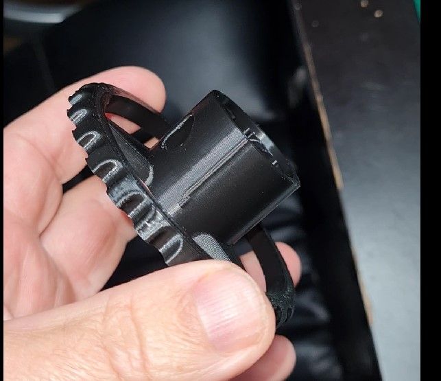

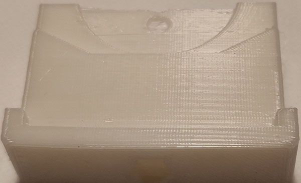

The guitar hero Posté(e) Octobre 23, 2022 Auteur Posté(e) Octobre 23, 2022 (modifié) J ai de temps en temps ce même type de trous avec cura et qui ne correspondent pas non pluss à la jointure J ai suivi ton conseil la dernière fois et j ai commandé du pla chez grossiste 3d Modifié (le) Octobre 23, 2022 par The guitar hero 1

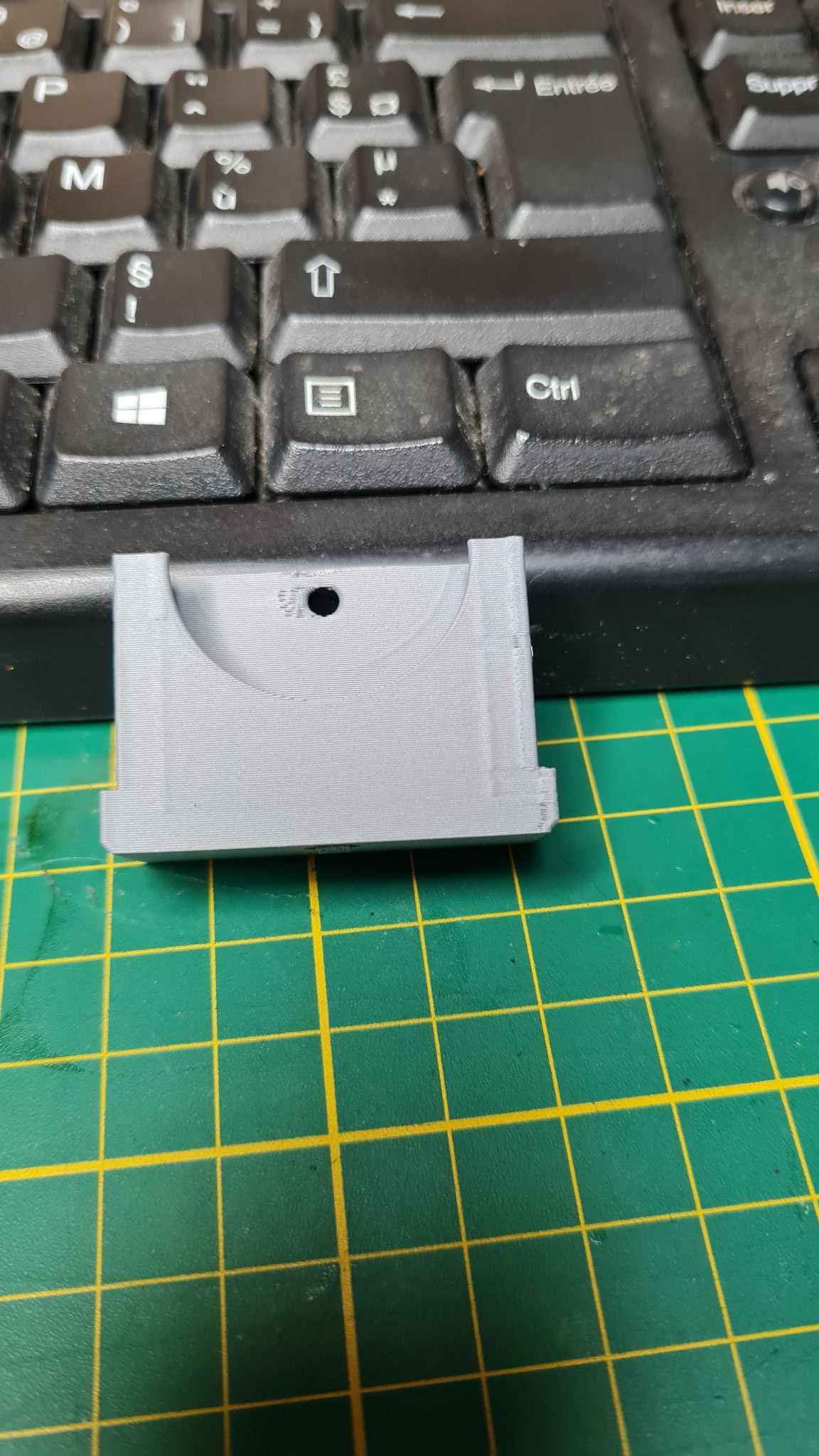

The guitar hero Posté(e) Octobre 24, 2022 Auteur Posté(e) Octobre 24, 2022 @pommeverte Tranchage avec cura 4.13. Résultat kif-kif, à la jointure en z toujours
pommeverte Posté(e) Octobre 24, 2022 Posté(e) Octobre 24, 2022 Salut, Je viens de regarder ton profil Cura HTML et je constate que: 1- tu as désactivé la rétraction. Je pense que la buse se vide le temps d'atteindre la paroi extérieure: Citation oui, j'ai une 2 temps Donc, j'activerais la rétraction, en spécifiant une "Distance de détour max. sans rétraction" de 2mm par exemple 2- tu imprimes la paroi extérieure avant l'intérieur. Tu pourrais essayer d'inverser: Ordre des parois = De l'intérieur vers l'extérieur (Cura v5.x) décocher "extérieur avant les parois intérieures" (Cura < v5.x) Petite remarque en passant sur ton fichier SuperSlicer, j'ai oublié de t'indiquer que le mouvement en Z de 50mm dans le Gcode de démarrage (G1 Z50 F240) est inutile.

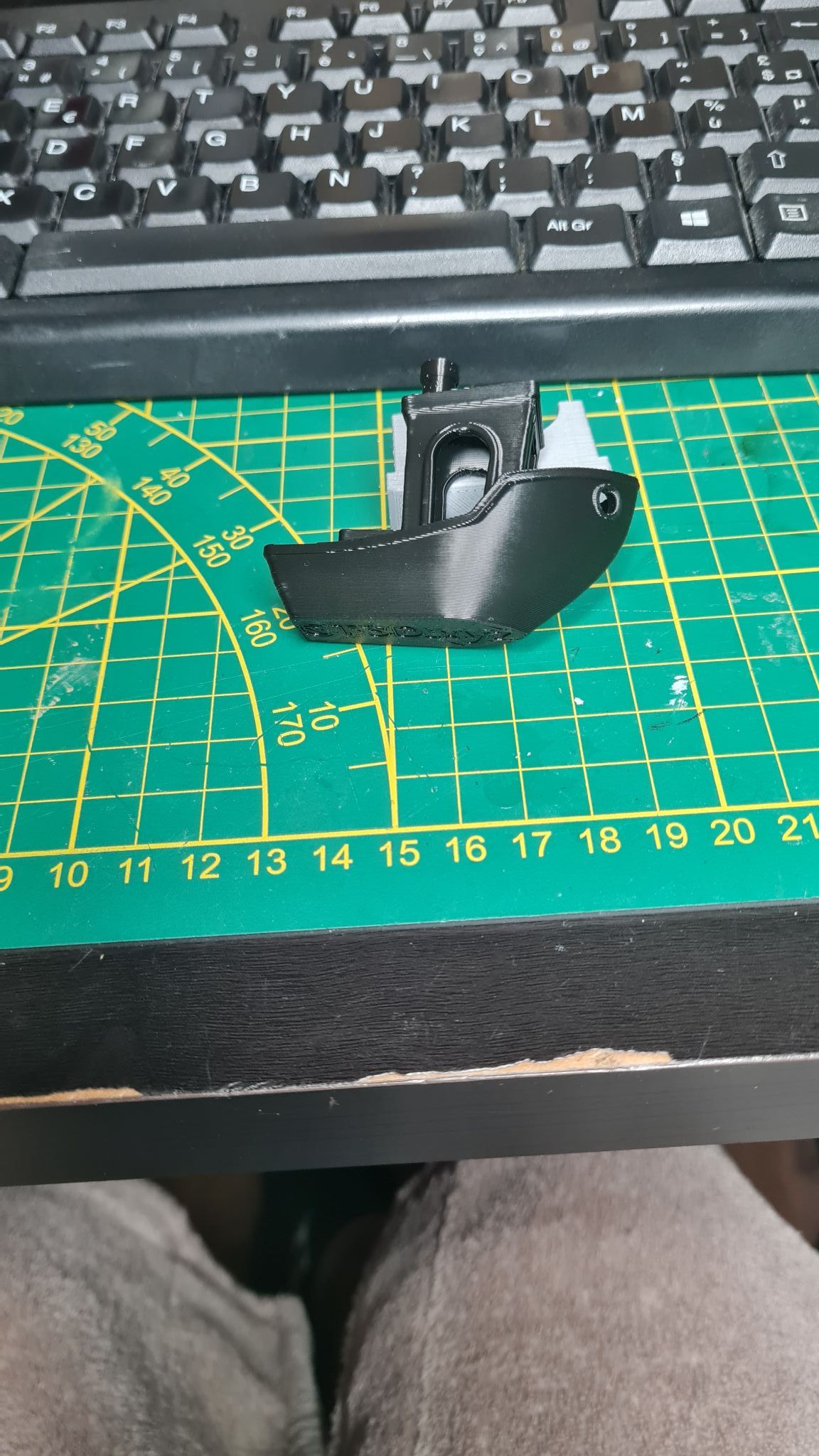

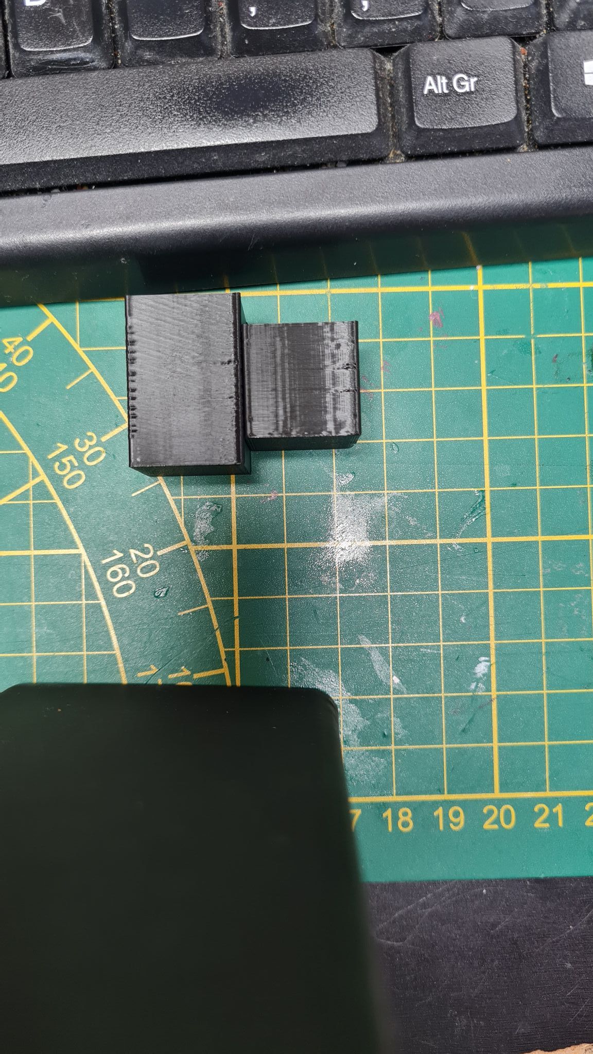

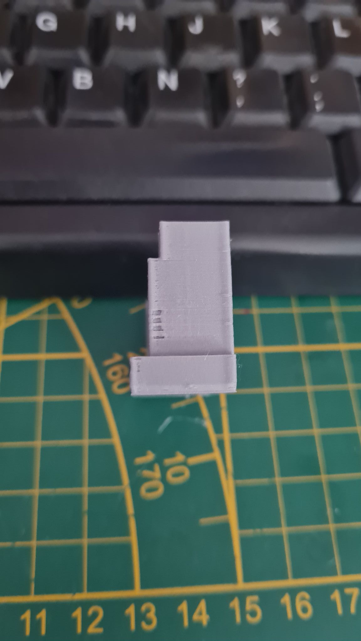

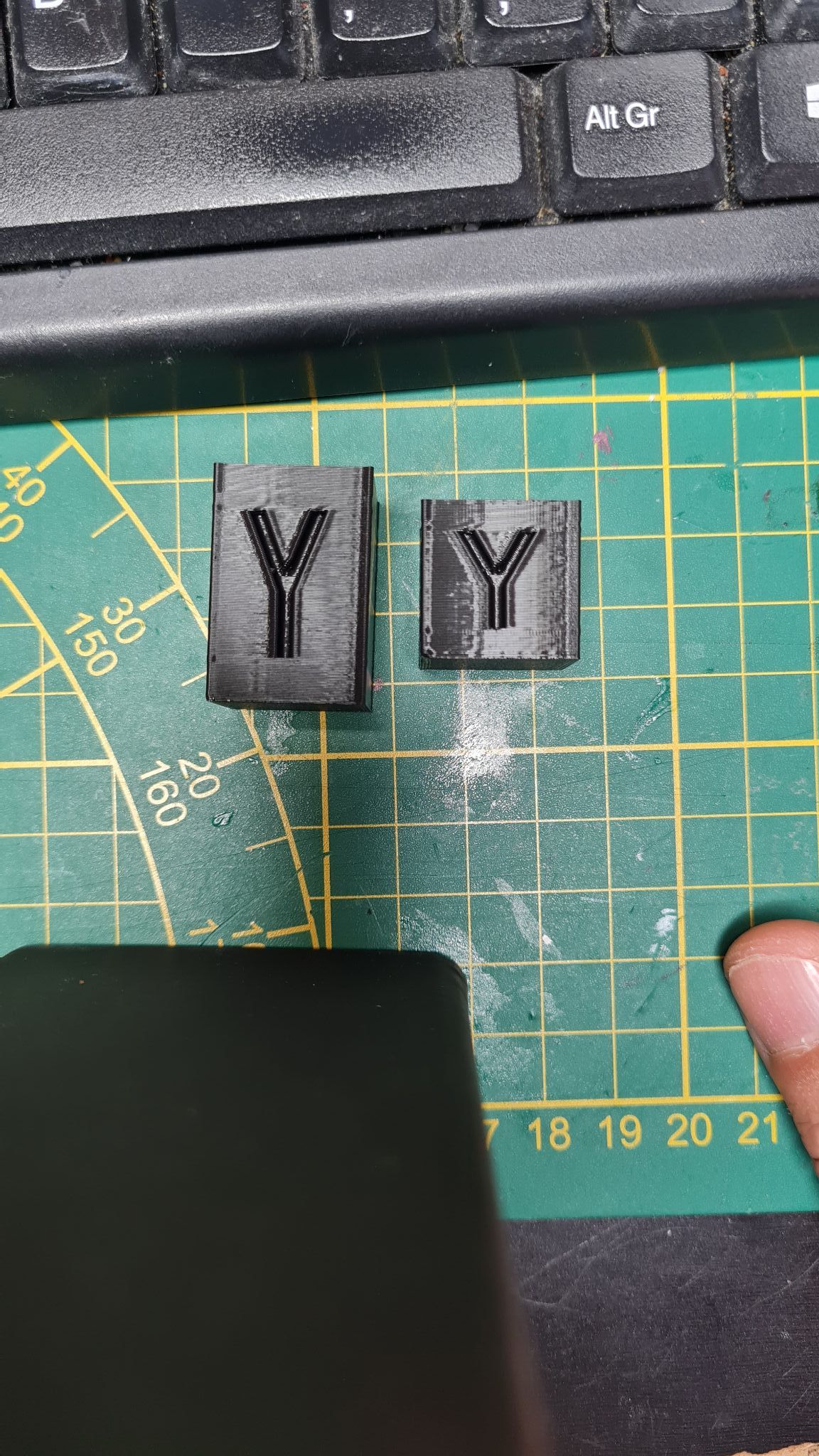

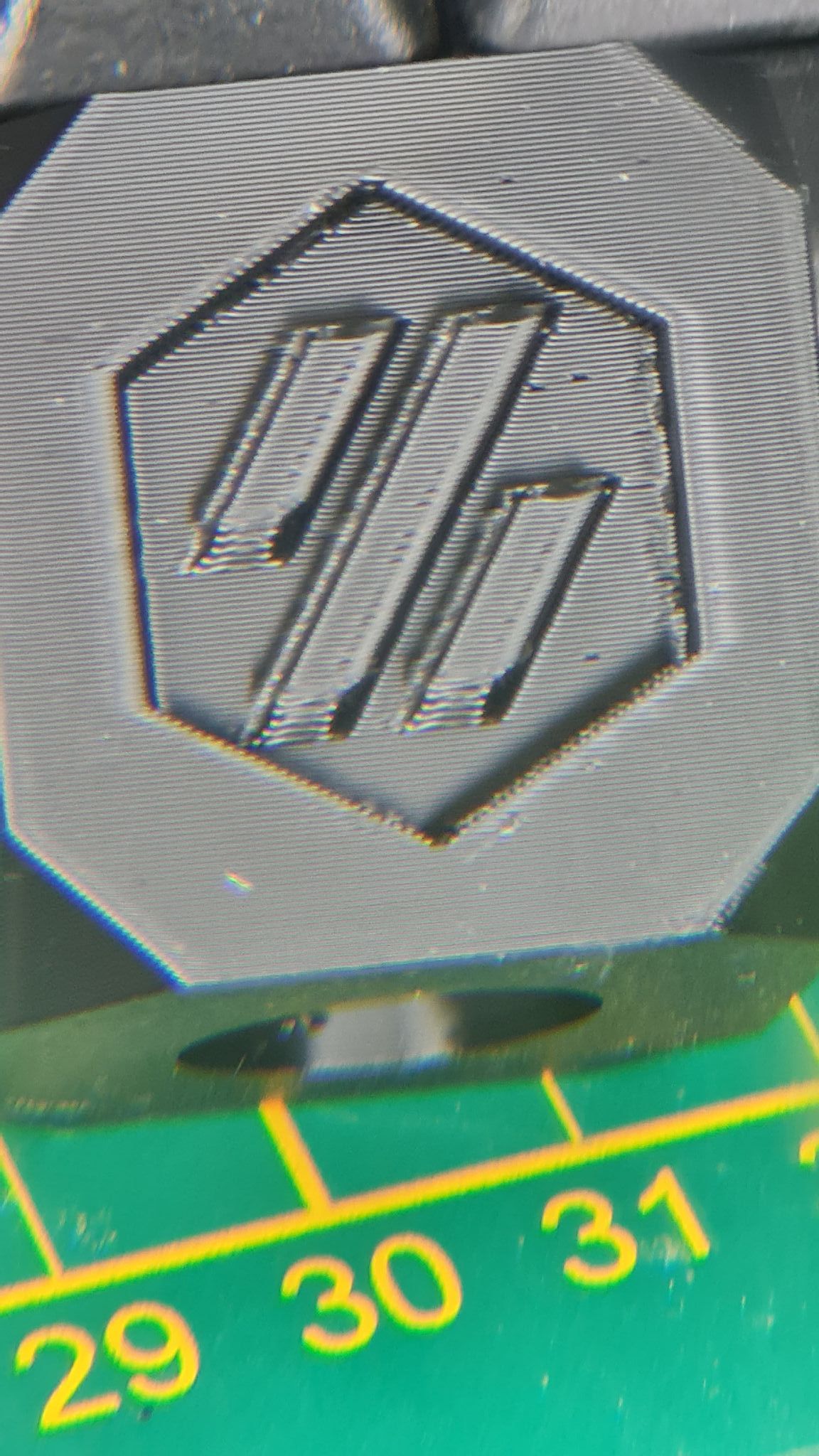

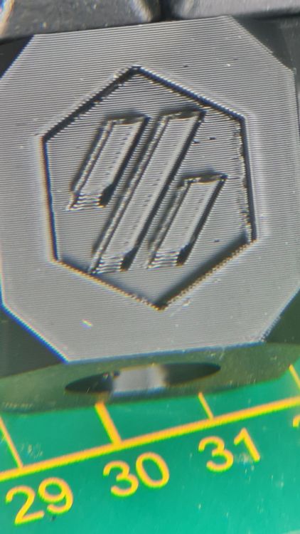

The guitar hero Posté(e) Novembre 2, 2022 Auteur Posté(e) Novembre 2, 2022 (modifié) je reviens donner des nouvelles apres beaucoup d'essais , de cube calibration et autres cubes voron.............. Affin d éliminer tout problème mécanique (courroies, excentriques, points dures , problèmes sur la chaînes d extrusion), j ai réimprimer les cubes de calibration à différentes échelles, sur différentes positions en x et y sur le plateau , en modifiant les débits ainsi que les températures et avec le filament gt3d. J ai obtenu les meilleurs résultat à 200degres avec une rétraction de 1mm à 40mm/s . j'ai essayé un truc : je me suis laissé dire que ça pouvait venir du détecteur fin de filament qui freinait mon fil vers l'extrudeur (problème déjà rencontré par un maker)..... au point où j'en étais, je l'ai shunté. quasi plus de trous dans les impressions mais toujours la jointure en Z merdique , comme decrit ici ===> je tranche un benchy sur cura jointure masquée, résultat plus que correct (quelques défauts mais rien d insurmontable). Je décide de trancher un cube voron avec exactement les mêmes paramètres que le benchy et le cube xyz et rebelotte des trous dans le chmilblick. (c'est la seule impression qui a eu des trous hors jointure en Z Si je reimprime les cube à différentes positions sur le plateau c est kif kif. je change l'echelle du cube et l'echelle des imperfection est modifié aussi mais toujours les mêmes marques aux même endroit sur le cube j'ai fait des essais de position de jointure avec cura et avec superslicer. que ce soit avec superslicer ou avec cura jointure alignée c'est propre mais il y a un gros bourelet (la couturière doit être débutante) avec cura jointure aléatoire, c'est cata Quand on regarde bien la jointure, on voit un bourrelet suivi d'une trainé avec un manque de matière. Pour moi, et je pense ne pas me tromper, le bourrelet est en fin de ligne et pas en reprise et je ne sais pas si je peux corriger le problème. Ce qui me fait dire que c'est en fin de ligne , c'est le résultat en demandant un volume supplémentaire negatif à l’amorçage ===> on voit bien le manque , après le bourrelet Je me dis peut être problème sur la chaîne d extrusion alors je relance le benchy que j avais tranché la veille et il sort aussi propre que celui du matin avec exactement les mêmes défauts aux mêmes endroits conclusions perso * cura et superslicer ==> on va dire plus de trous et bourrelet en jointure que le paramètre est sur la jointure alignée. quand la jointure est cachée comme sur le benchy, c'est propre * superslicer (pas de photo) mais jointure position aléatoire donne de très bons résultats. on voit les petits points qui rtestent tres discrets. *Cura position jointure aléatoire c'est bien degueux et je ne sais sur quels paramètres jouer pour améliorer le rendu . je pense qu'il n'y a pas de problème mécanique vu que les résultats sont identiques sur un même gcode quel que soit la position sur le plateau, la taille ou l orientation horizontale . Pas de problème sur la chaîne d extrusion vue que les mêmes modèles sortent propres et les mêmes modèles sortent crade . On est forcément passé à côté de quelque chose. Désolé pour le pavé mais je voulais essayer un max de trucs avant de revenir Voila, les cube de calibration commencent à me sortir par les nasaux, je ne dis pas que j'en ai fait un sac de 20 l mais, pas loin Merci @pommevertepour ton aide Modifié (le) Novembre 2, 2022 par The guitar hero
fran6p Posté(e) Novembre 2, 2022 Posté(e) Novembre 2, 2022 Niveau matériels, ça semble correct, niveau trancheurs également, reste le firmware. Pour Cura, le cabotage ( expérimental / roue libre ) est activé ? Quel firmware est installé sur ta E3S1 ?
The guitar hero Posté(e) Novembre 2, 2022 Auteur Posté(e) Novembre 2, 2022 j'ai essaye avec et sans roue libre. Ca n 'a absolument rien changé. Meme pas un semblant de différence. version firmware V 1.0.3_C
fran6p Posté(e) Novembre 2, 2022 Posté(e) Novembre 2, 2022 (modifié) Il y a 1 heure, The guitar hero a dit : version firmware V 1.0.3_C C'est le firmware officiel de Creality mais en version très ancienne Tu peux récupérer des versions plus récentes : https://www.crealitycloud.com/software-firmware/firmware?type=2&keyword=&system=0&subType=618ddf638f5f262859ef2091&hardware=0 Au tout début (bientôt un an ) j'utilisais ma propre compilation mais utilise dorénavant depuis un certain temps celui de Tititopher68 (peut-être membre du forum mais pas sous ce pseudo) disponible via un discord ( https://discord.gg/k2A337xA ) en attendant de passer la E3S1 sous Klipper Avant de pouvoir récupérer le firmware «amélioré» et le compiler il faut en faire la demande sur le Discord (salon: demande-autorisation-accès-firmwares). Raison pour laquelle je ne propose pas le binaire ni le zip Modifié (le) Novembre 2, 2022 par fran6p

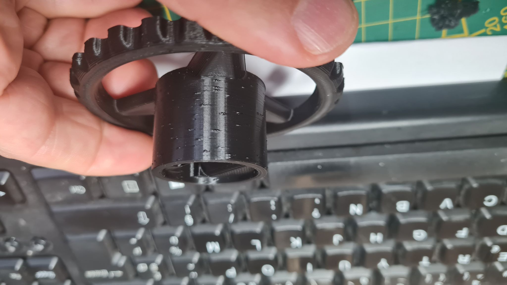

The guitar hero Posté(e) Novembre 2, 2022 Auteur Posté(e) Novembre 2, 2022 (modifié) deux modèles tranchés sous cura avec exactement les mêmes débits, même températures, (mêmes paramètres en fait) imprimés avec même filament et sur la même sd le cube et merdique, le benchy est propre. l'extrudeur est calibré. Ps : fait un tour de france en 2010 avec le cul de poule, que du bonheur. J'ai toujours eu un faible pour les moteurs SACS @fran6p/ le sonic pad me fait de l'oeil depuis sa sortie mais pas de suite, j'attends d'absorber l'achat de la mars3..............(le mois prochain). Modifié (le) Novembre 2, 2022 par The guitar hero
The guitar hero Posté(e) Novembre 3, 2022 Auteur Posté(e) Novembre 3, 2022 Il y a 11 heures, methylene67 a dit : C’est quand meme bien lié à la jointure en Z donc ? maintenant oui, après avoir shunté le détecteur de filament, plus de trous, mais au début du sujet , j'avais un problème de trous qui n'avaient pas forcement rapport à la jointure.
